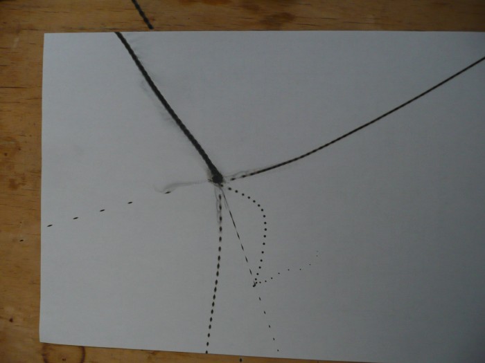

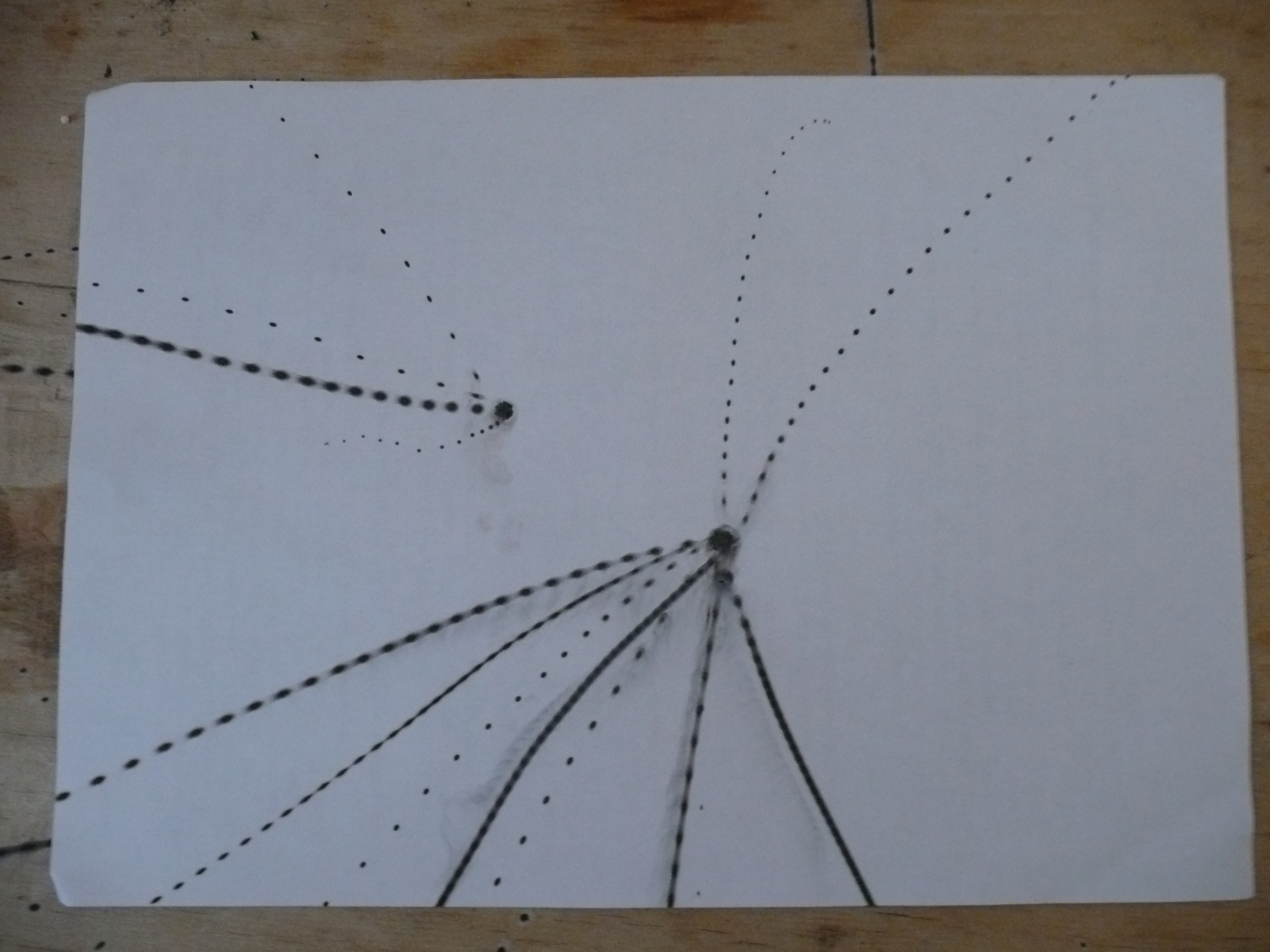

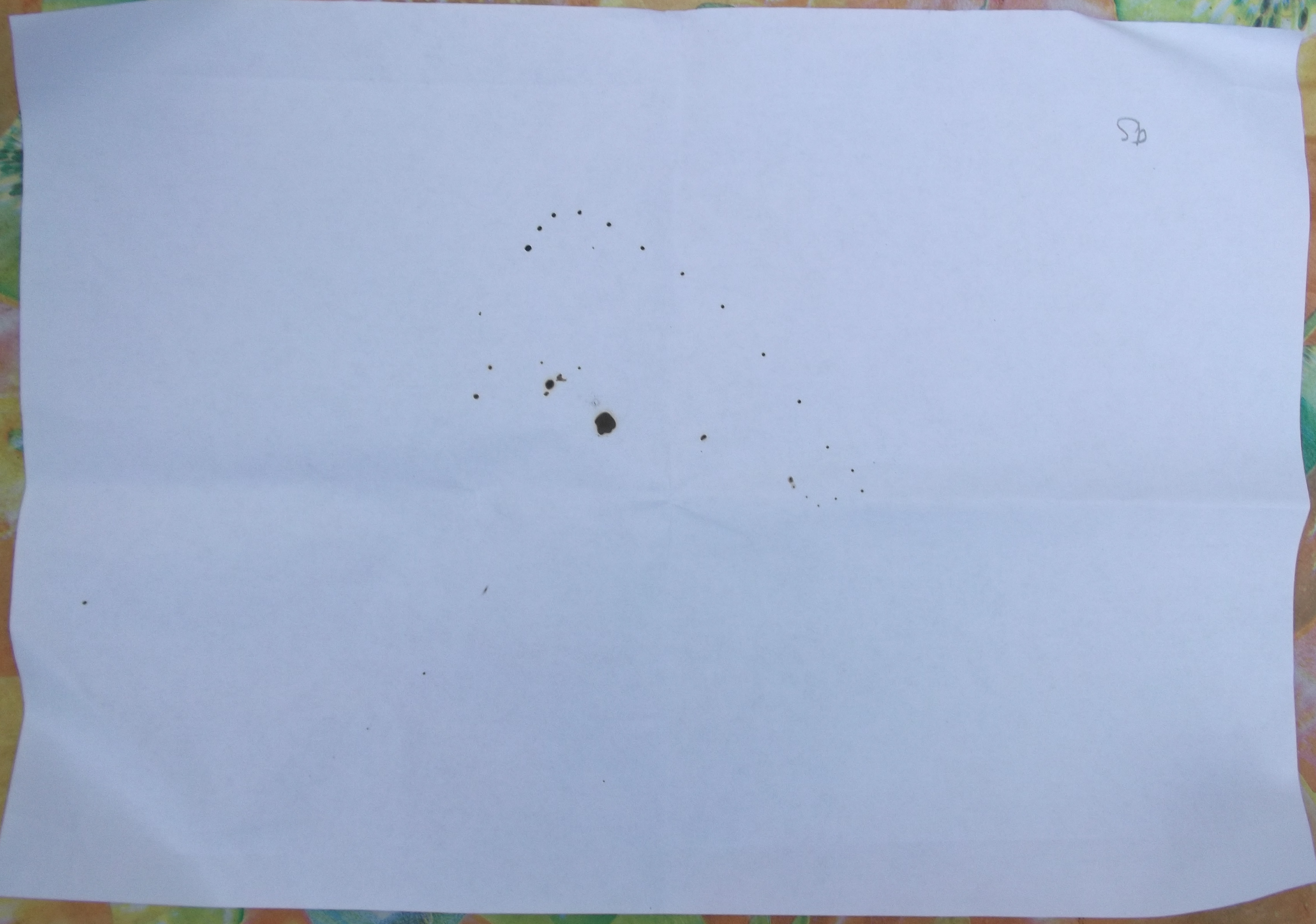

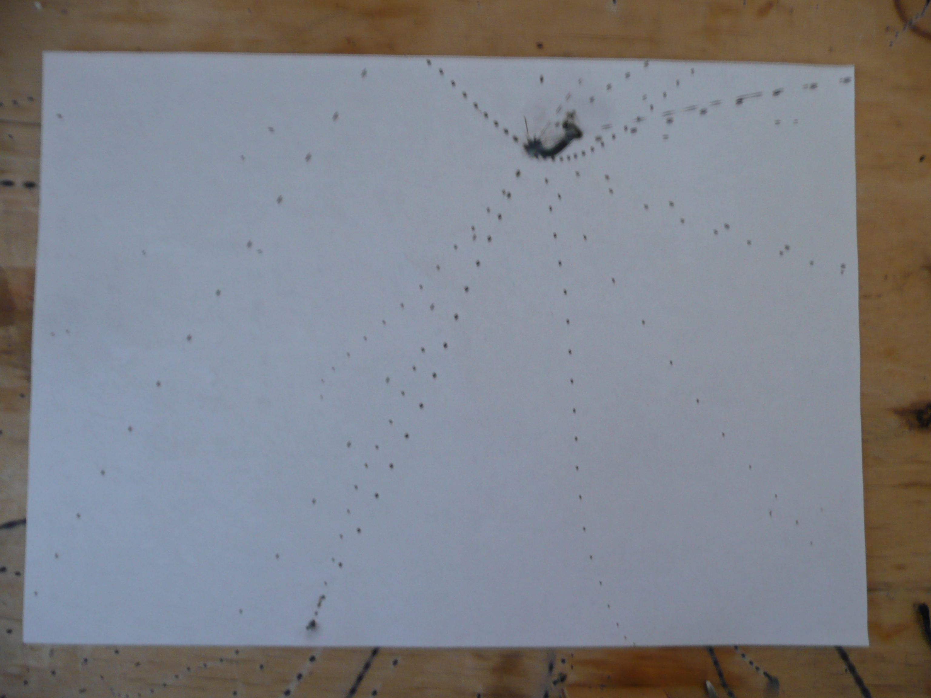

Деление ядра сурьмы :))
Материалы и оборудование:
Подготовка эксперимента:
Результаты:

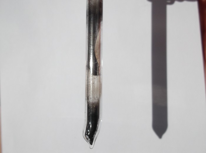

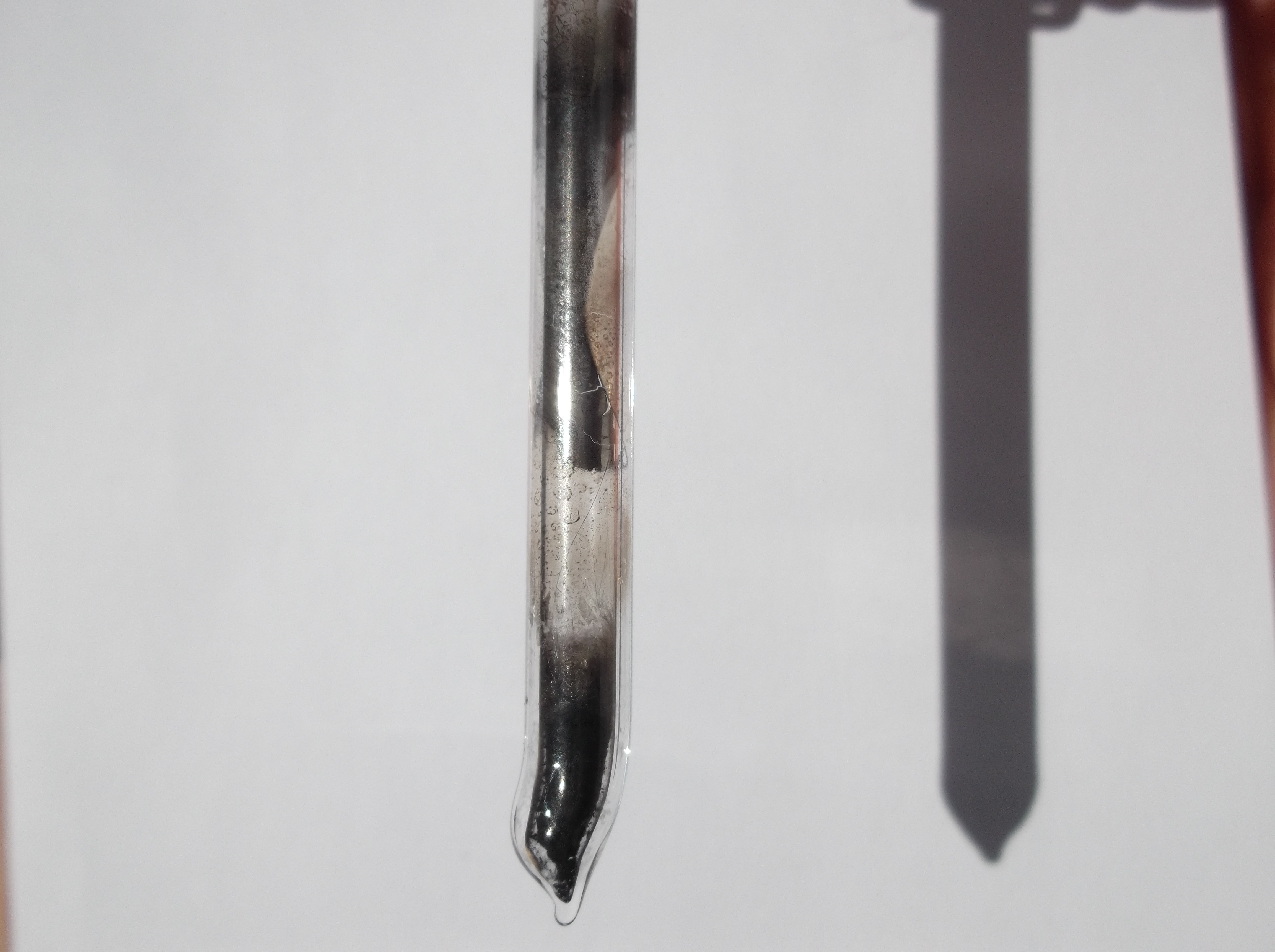

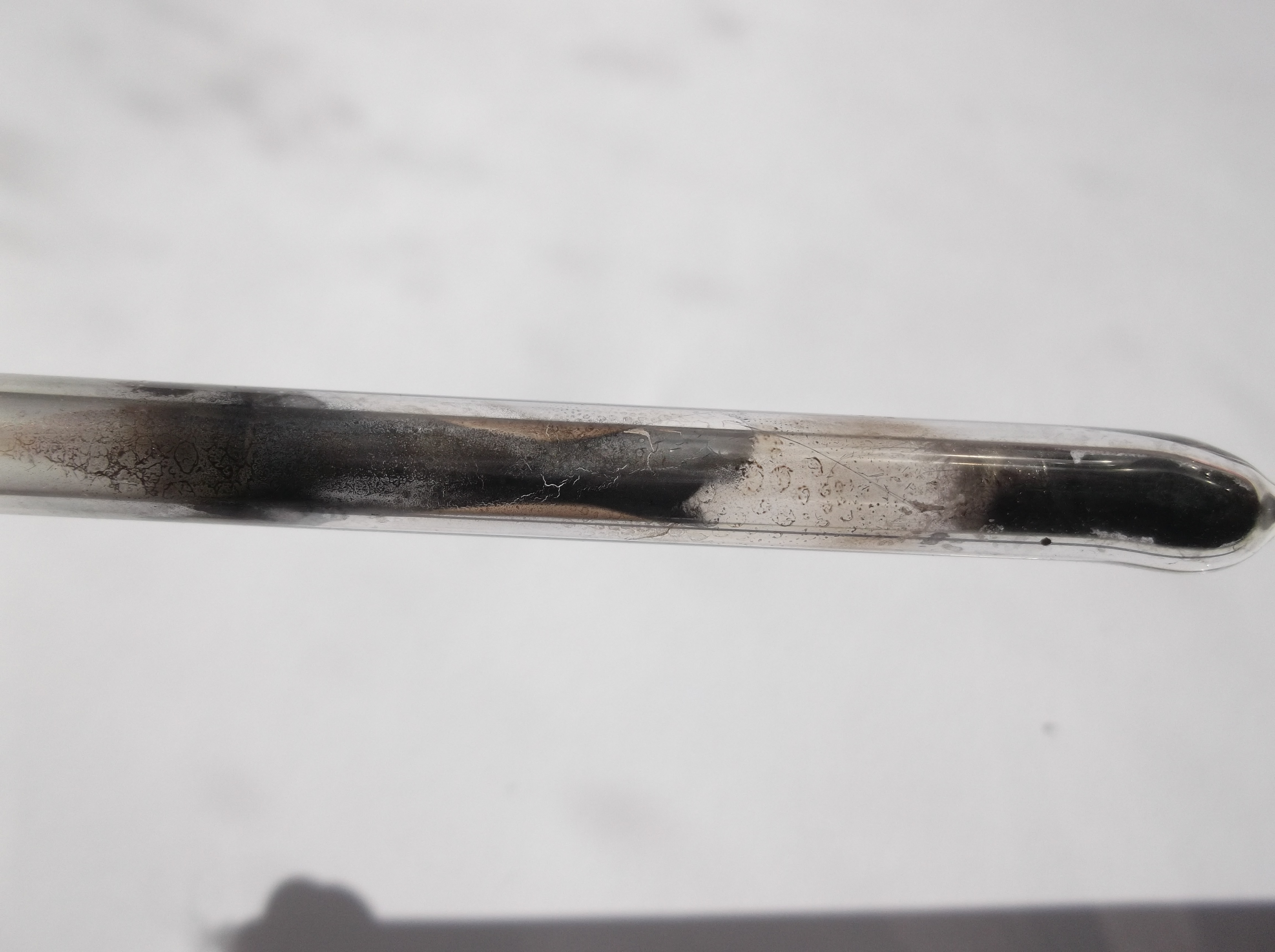

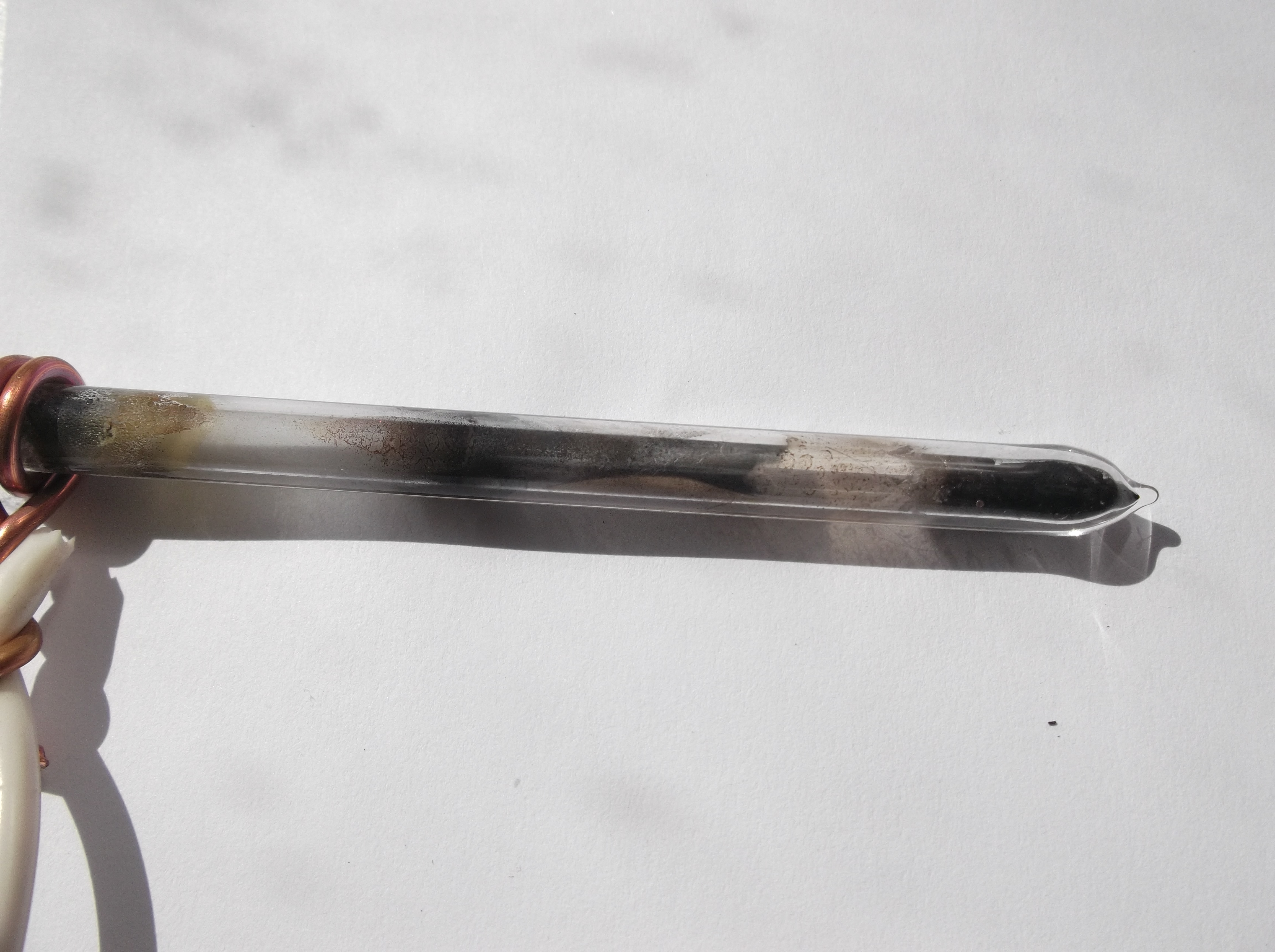

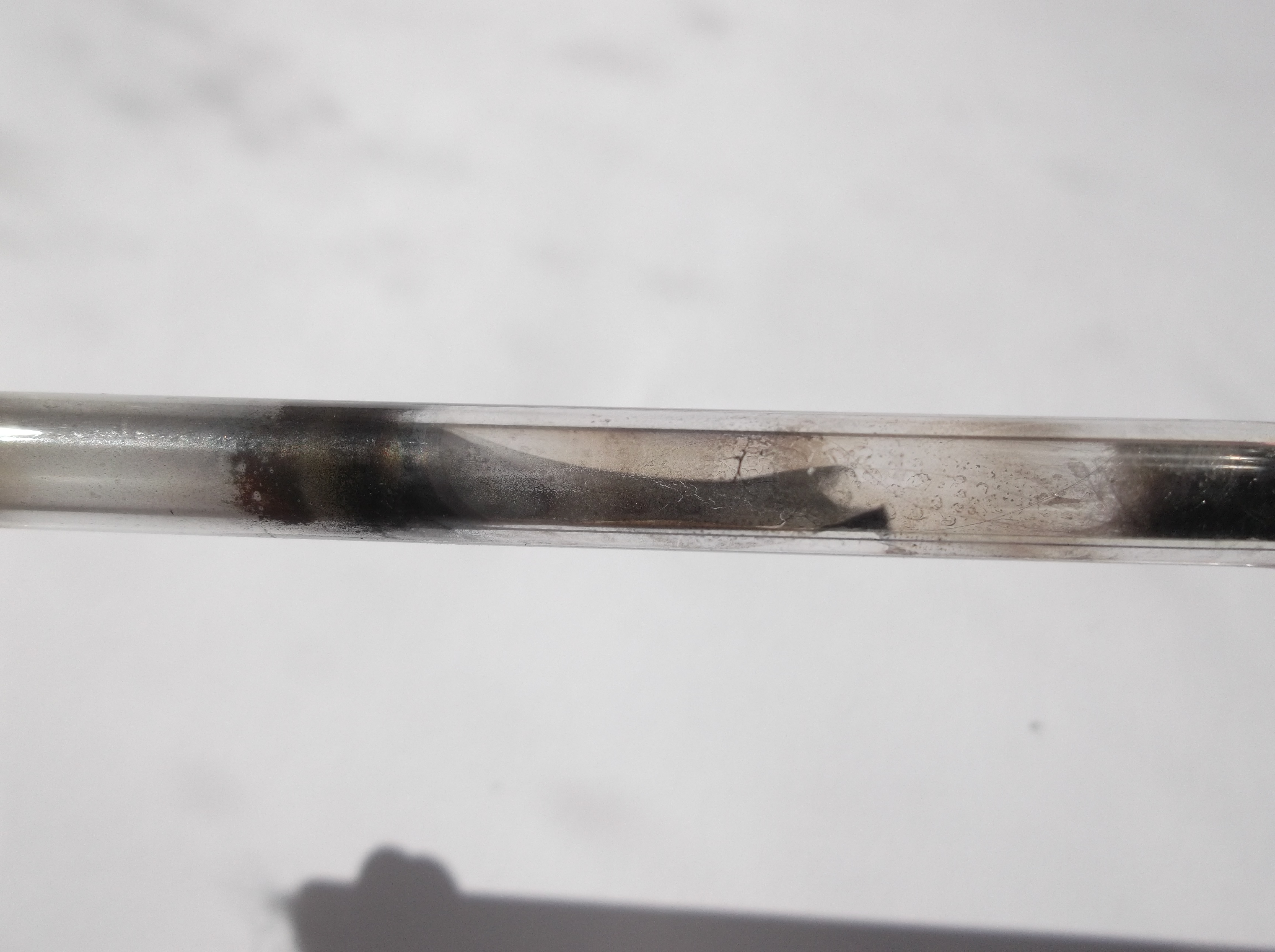

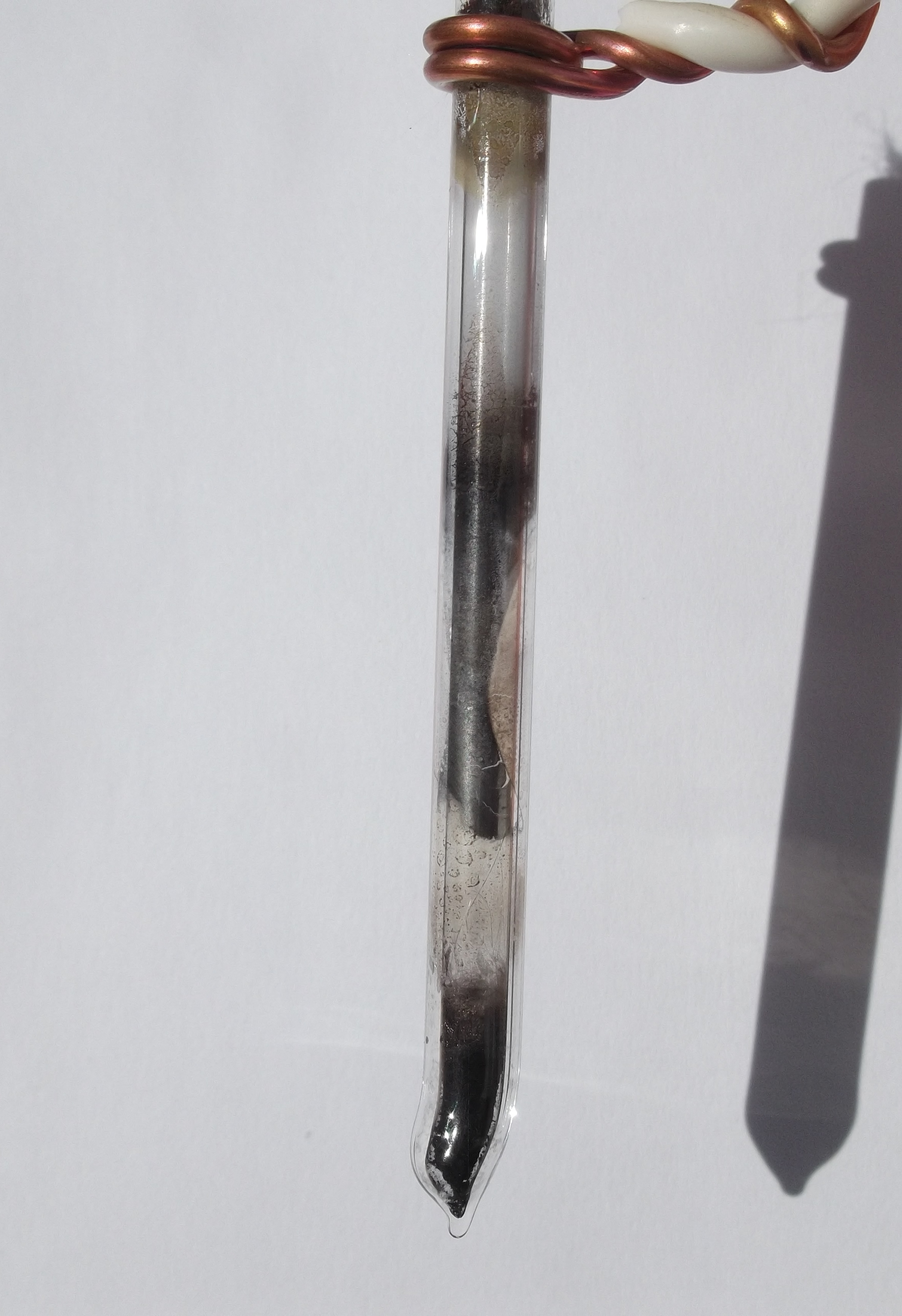

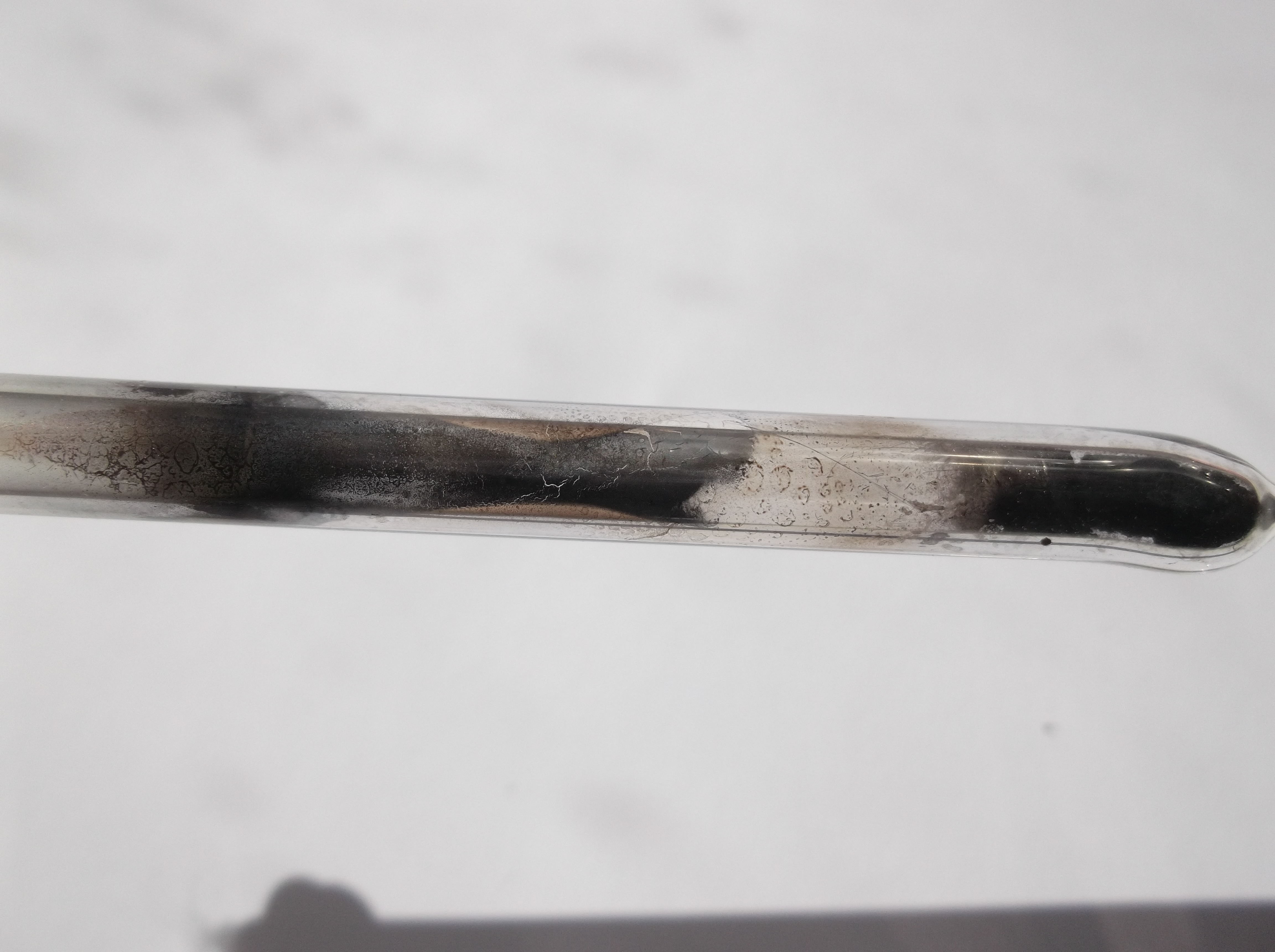

Подобный опыт (получение зеркала мышьяка, возгонка и окисление) легко и безопасно сделать в небольшом масштабе:
в тонкую трубочку (на фото кварцевая, получается и со стеклянной) вносится с горошину по объему арсеназо III, придавливается комочком кварцевой ваты (стеклянная тоже должна подойти), и верх тоже закрывается комочком.
Греют сначала осторожно, чтобы разложить арсеназо (на открытом воздухе!) - появляются капли воды, их нужно "согнать", слабо прогрев верх.
Как трубка остыла у нас получилась смесь угля (с избытком) и оксида мышьяка.
Если теперь дно прогреть посильнее - возгоняется зеркало мышьяка, которое вверху частично окисляется.
Прилегающая к стеклу пленка мышьяка блестит.
Хороший ролик снять довольно проблематично - мешает контраст, но вот для примера фото трубки после опыта:
Довольно любопытный опыт для такой простоты и сразу видно несколько свойств и реакций. Разве что индикаторы арсеназо не слишком доступны, но их нужно крохи.

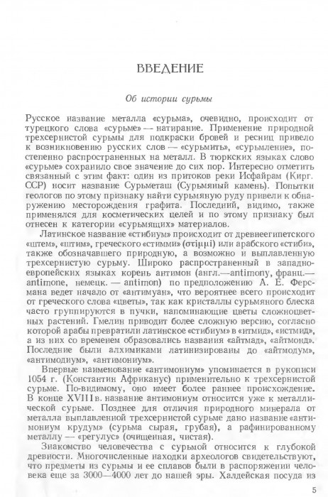

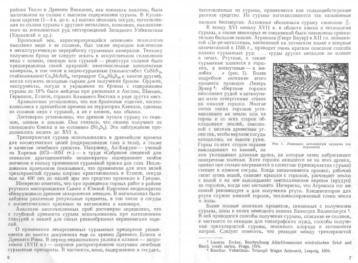

Об этимологии сурьмы:

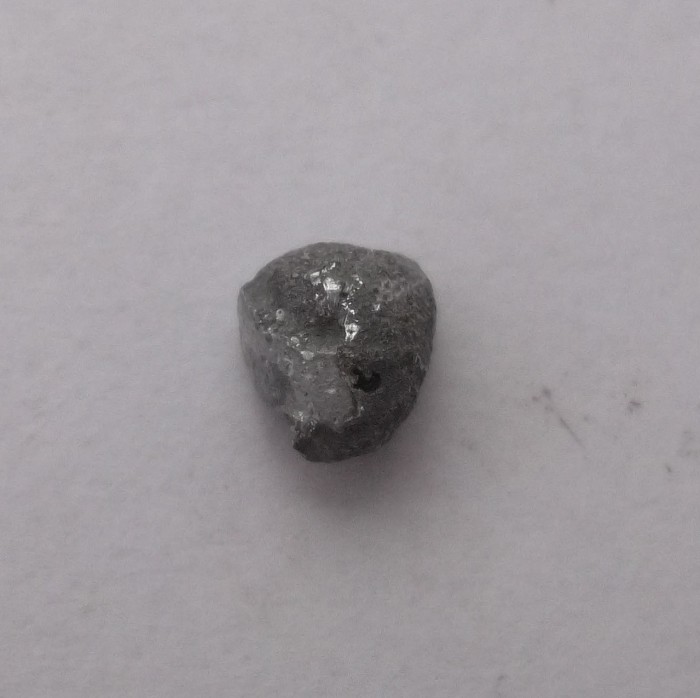

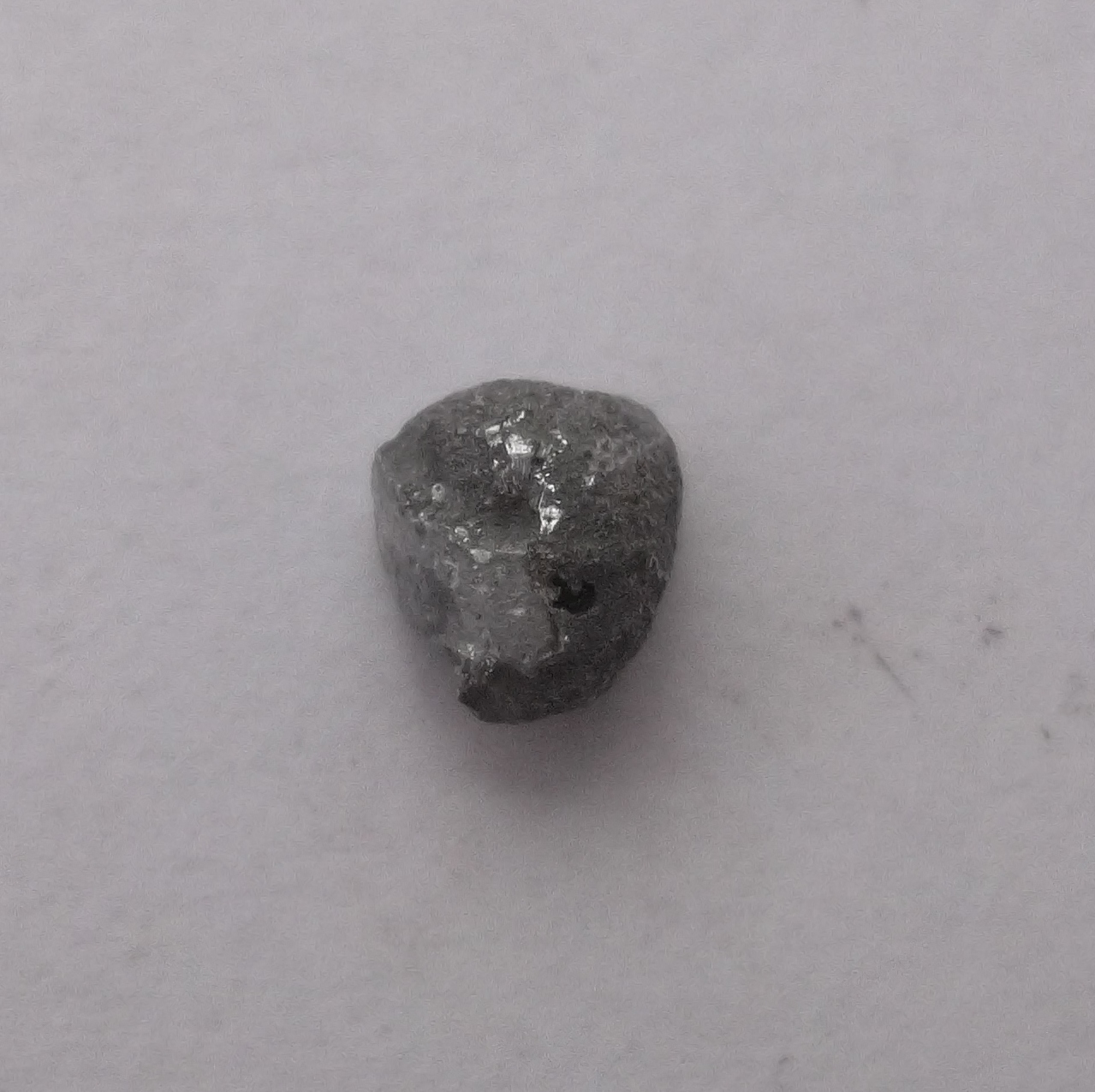

Как дань графомании напишу об опытах с сурьмой. Хотя кто захочет и так сделает, а другим и не слишком то надо.
В конце прошлой недели при случае взял у коллег просроченные реактивы на выброс утилизацию. В том числе пузырьки с трихлоридом сурьмы... Не такие уж и старые 2006 г. Наша какая то контора. Пробки без прокладок и еще завинтить плотно невозможно - прокручиваются. :ag: В общем страшные, пробки были в белых корочках, содержимое, разумеется, расплылось.
Грех было не похимичить с сурьмой для развлечения, тем более условия позволяют.
Слил сурьмяное масло в нормальный герметичный пузырек, по цвету как несколько коричневатая серная кислота, незначительно мутная, и по вязкости тоже похожая на серную.
Вышло около 50 мл. Позже остатки кристаллов (там видимо смесь трихлорида и продуктов гидролиза) залил солянкой для экстракции, надо будет заняться получить сурьмы.

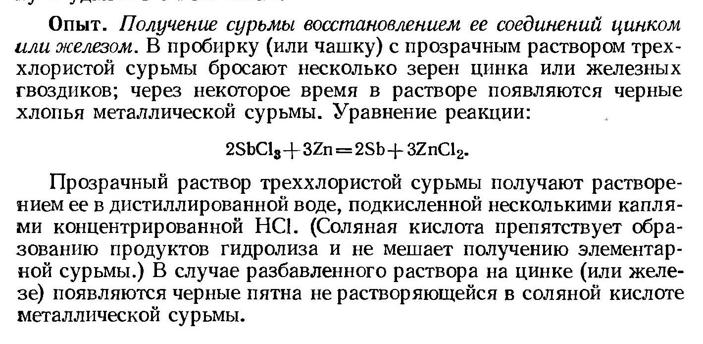

Для начала сделал немного сурьмы в совсем малом маштабе, восстановив цинковой фольгой.
Добавил к раствору солянки в маленьком стаканчике немного "масла", менее 1 мл - примерно 0,5-0,6 мл). получился прозрачный раствор. Потом бросил туда немецкие капсулы из цинковой фольги. Не было под рукой гранулированного. :ap: Но цинк там хороший.
Сразу чернеют, и начинают получаться черные хлопья, в общем бросал порциями, пока не перестали чернеть, потом немного подогрел, цинк довольно медленно растворяется, сурьма вся осела, во всяком случае капля маточного раствора не давал с водой муть.
осадок довольно быстро садится, легко промыть вначале и декантацией. Помыл еще солянкой 1 к 1, потом отфильтровал под вакуумом, еще помыл на фильтре, солянкой, водой и напоследок ацетоном.
Фильтруется через синюю ленту очень быстро. И итоге получился черный порошок сурьмы, около 0.5 г.
Решил его испытать на сплавление.
Взял стеклянный цилиндрик из тугоплавкого стекла (виалы для одного прибора), как оказалось хлорид калия можно плавить, если немного брать, около 1 мл., начинает размягчаться, но терпимо, тугоплавкое стекло.
Под хлоридом калия пробовал сплавить, в итоге получились шарики.
Около 0,5 мм шарики,, некоторые серебристые, зеркально-блестящие.
Потом разбил и отмыл водой.

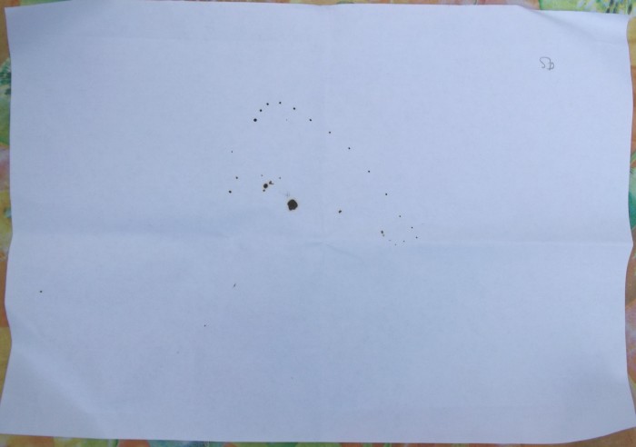

Понятно было, что надо сплавить с содой. Ради интереса немноо соды попытался сплавить в стеклянном цилиндрике, но расплав жрал его на глазах. Так то нужен просто кусок древесного угля... Но не было его под рукой.
В итоге взял видавший виды стеклоуглеродный тигель, насыпал с содой и начал греть, но мощности горелки упорно не хватало - вот вот, почти плавился, но на этом и увы. Тогда я разозлился и достал водородную горелку, конечно сплавилось. В итоге получился слиток - 0,14 г.

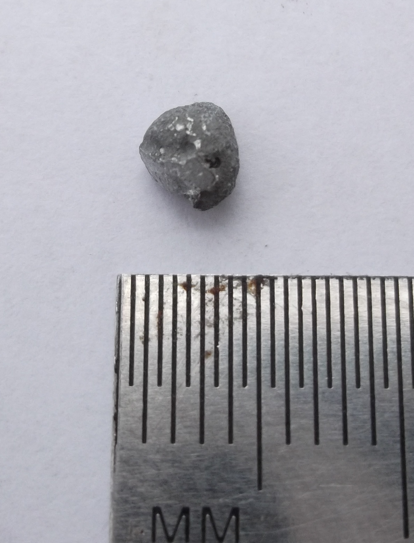

Покипятил в солянке, нижняя часть была серебристой, снаружи серой. Если поскрести серебристо блестящий.
Расколол этот королек и заодно посмотрел скол в стереомикроскоп. Красивый кристаллический серебристо-блестящий.

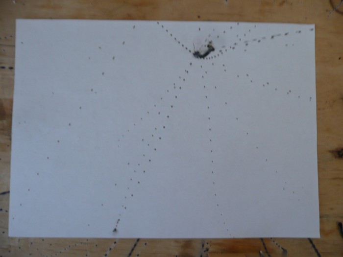

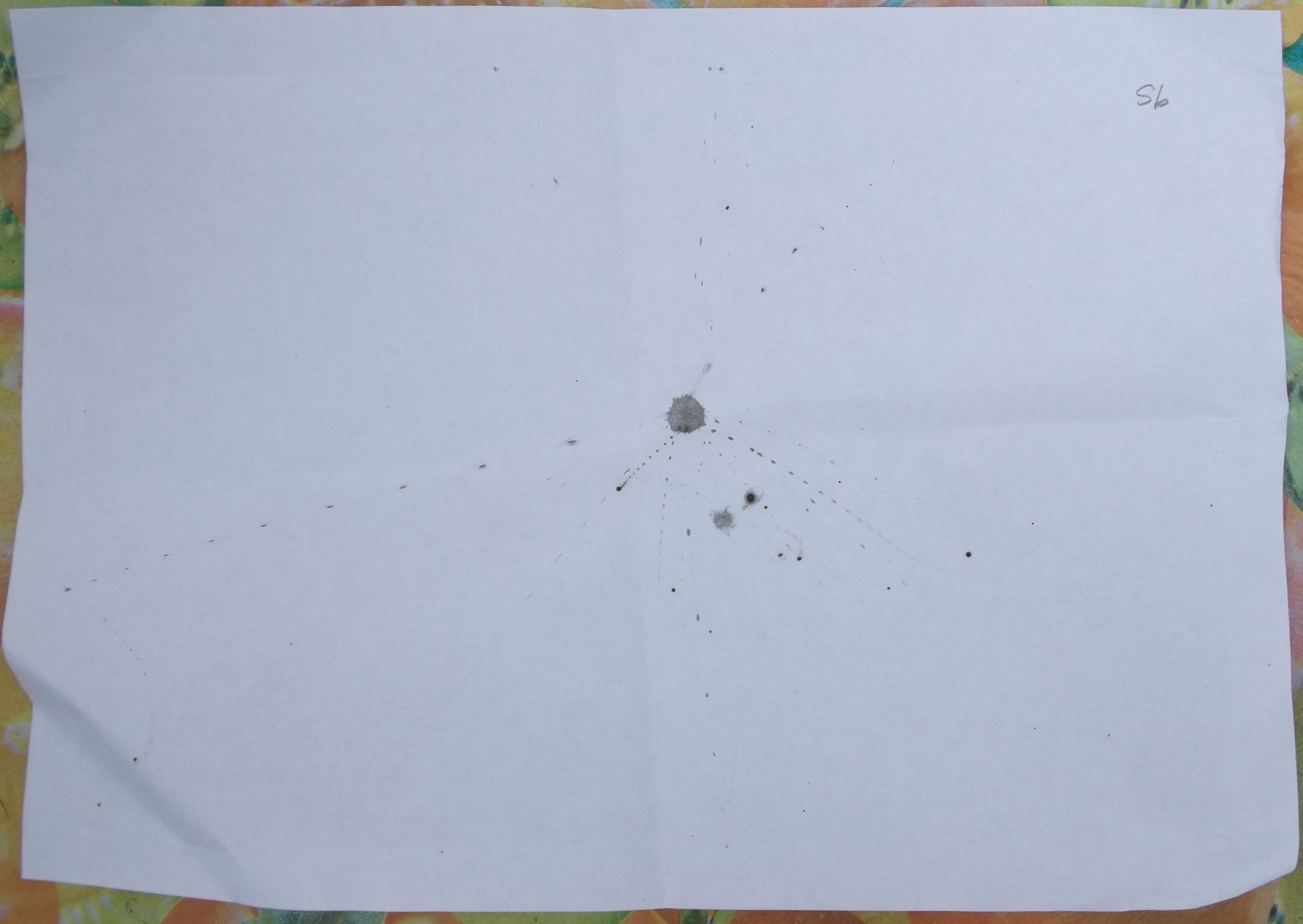

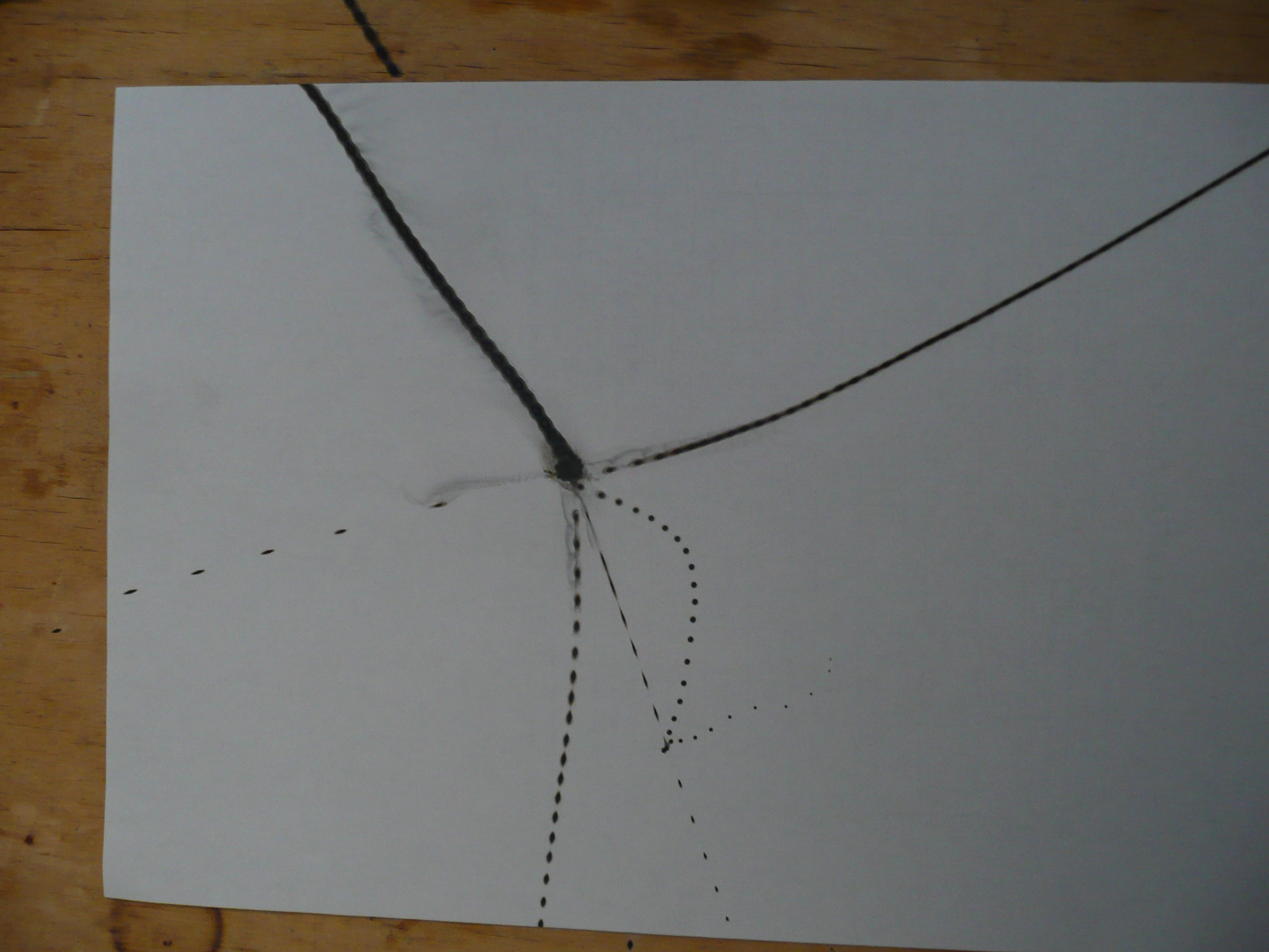

Потом завернул в бумажку от газеты и попробовал нагреть над листом. Как оказалось лучше всего взять бумажку пинцетом и греть сбоку горелкой. Хотя много раз не делал.
Получается довольно занятно и по-разному - смотря с какой высоты бросать, от величины кусочка.

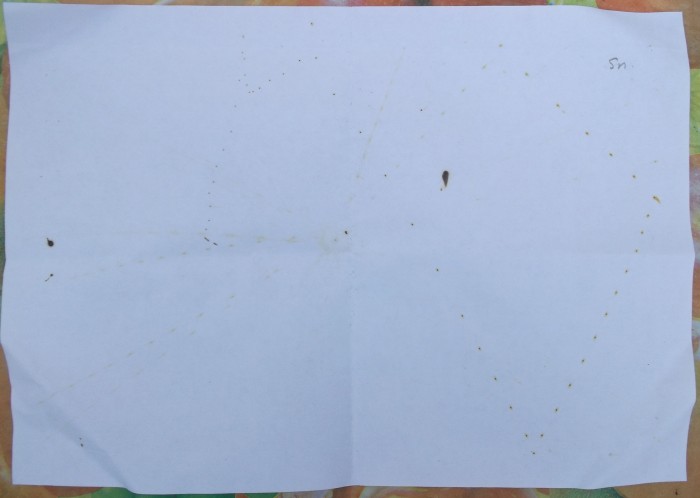

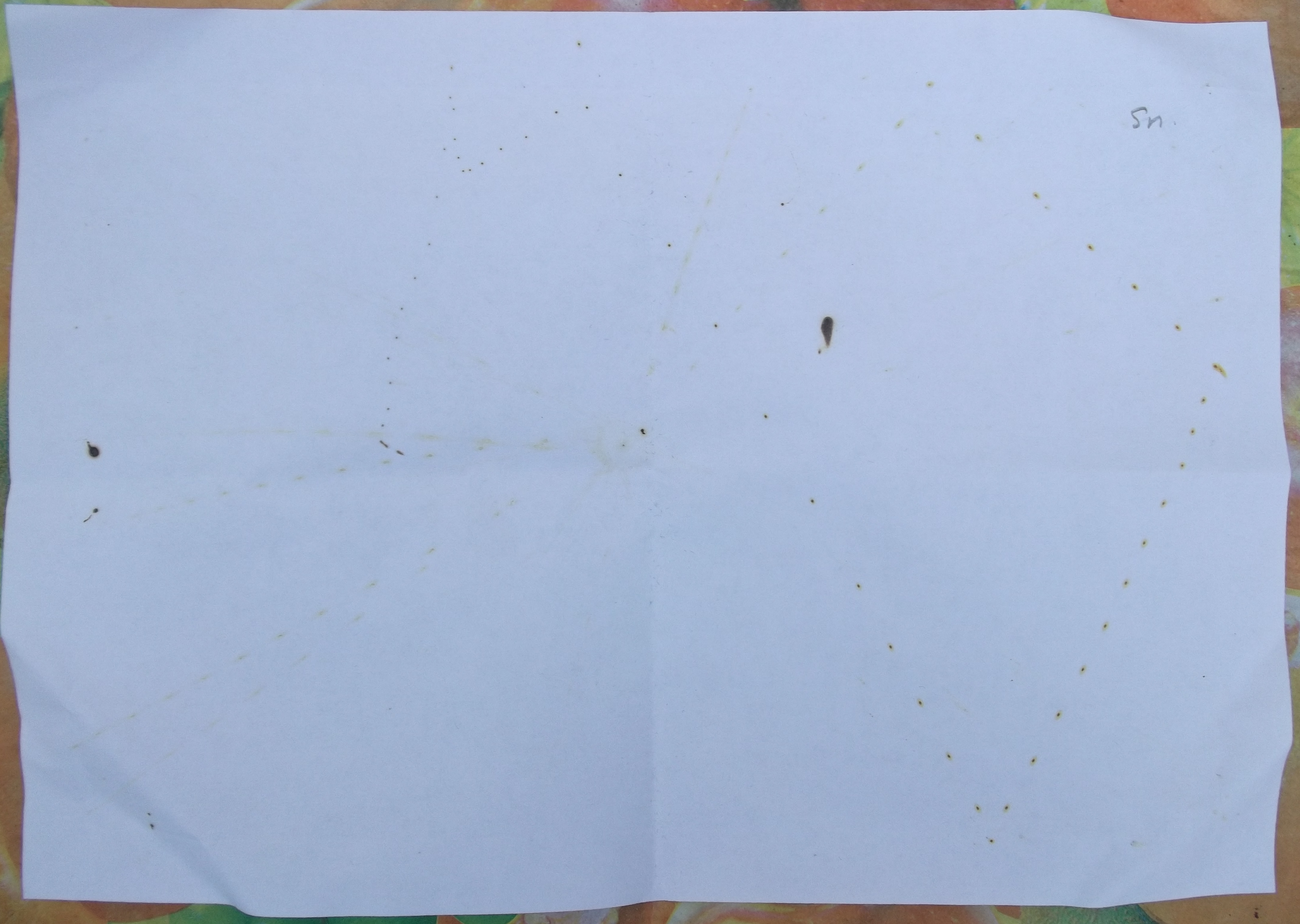

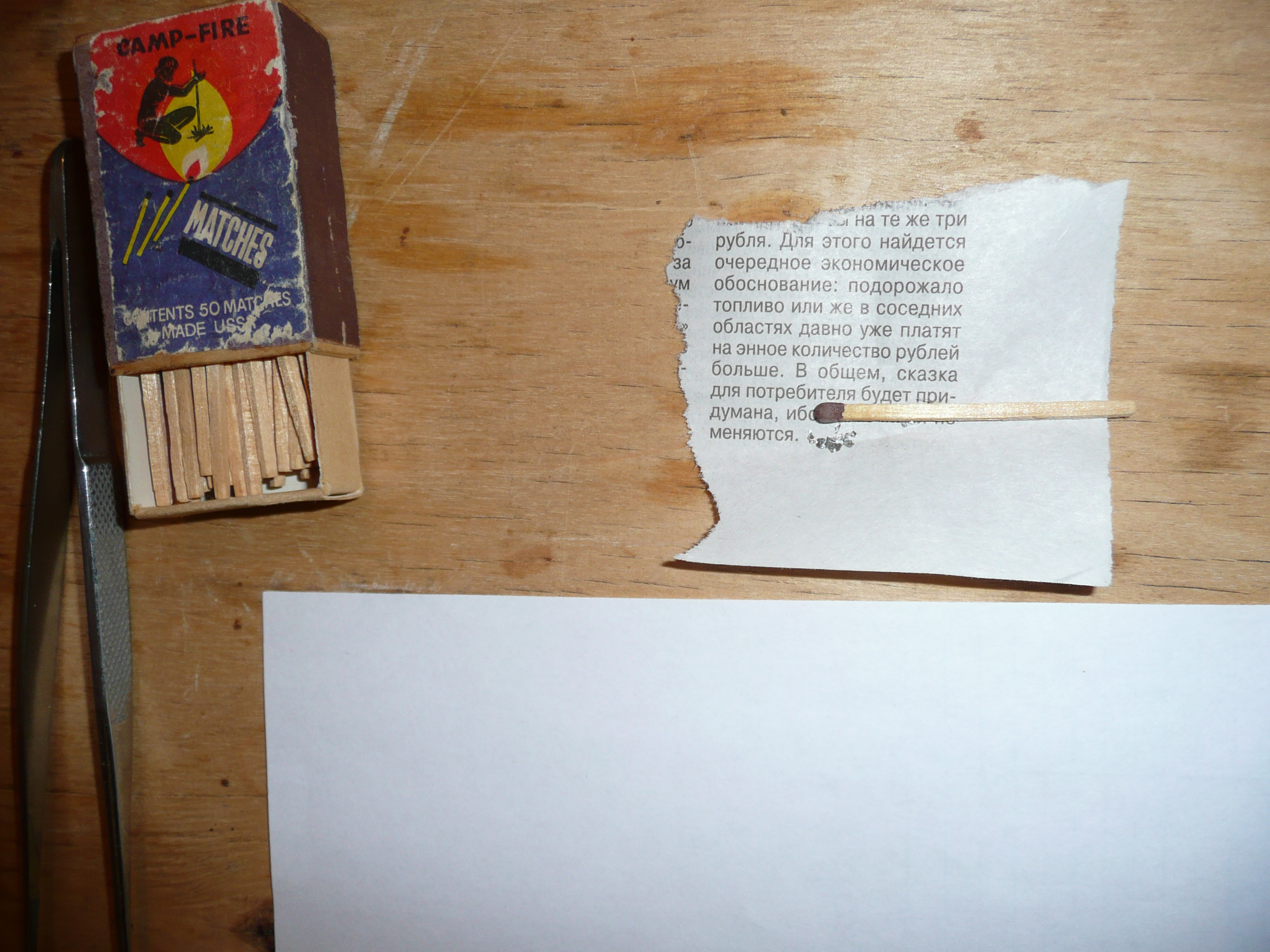

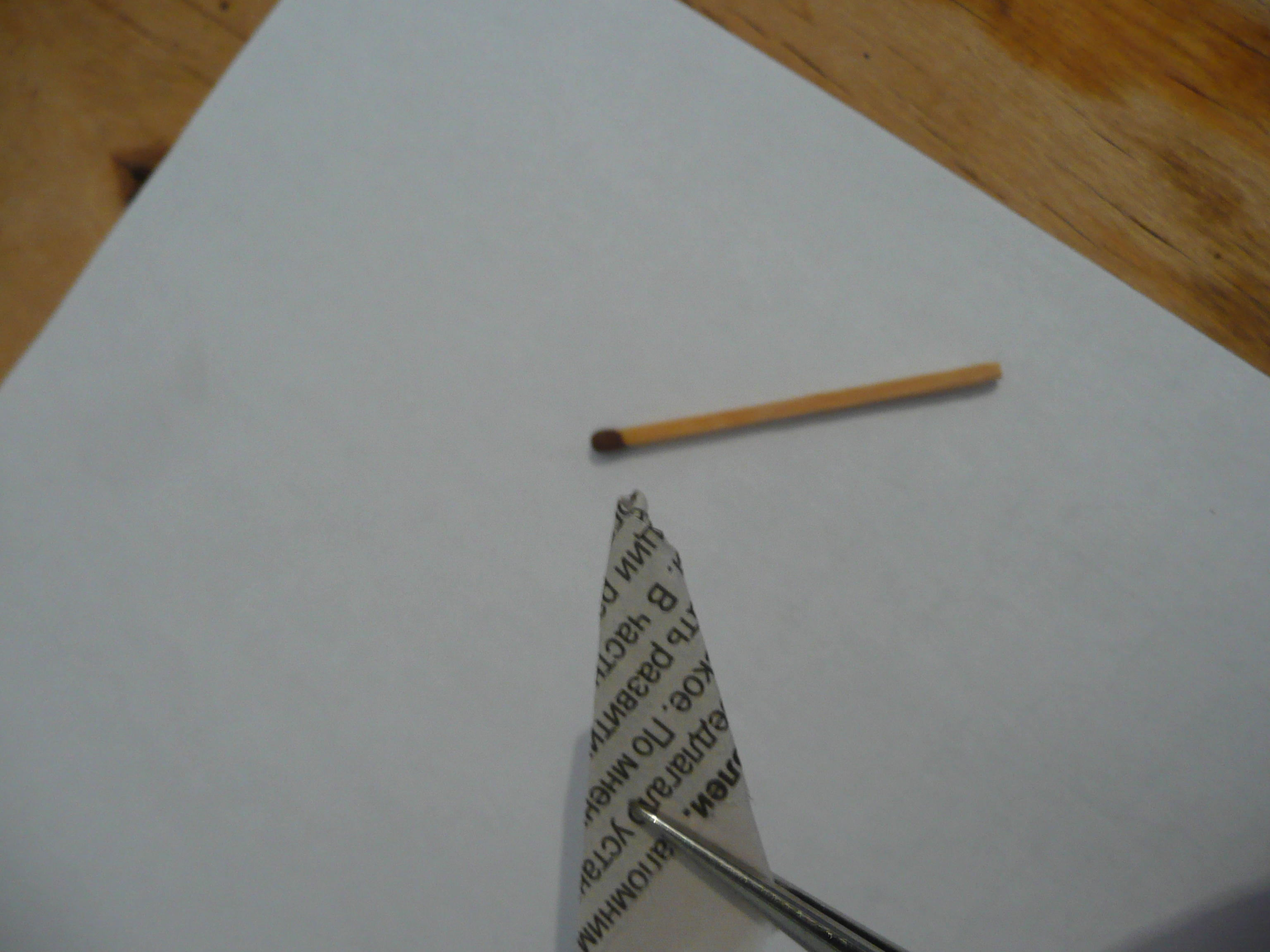

В конце дня захотел попробовать, а почему собственно только сурьма? Пробовал с оловом. :)
Брал кусочки станиоля. Свернул в шарик со спичечную головку. Нужно сразу греть бумажный "жгутик" сильным пламенем бутановой горелки. Не всегда, но получаются тоже картины "распада" и капли могут разбегаться и подпрыгивать.
Главное греть сильно - нужно сфероидальное состояние получить.

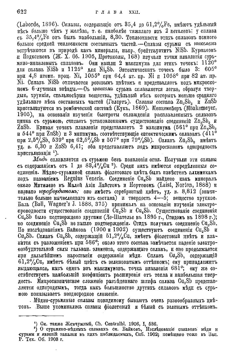

Так то надо будет продолжить. Получить побольше, сплавить... Интересующимся могу порекомендовать главу Технической химии Любавина, практикум и химию металлов Рипана-Четяну, монографию Мельникова Сурьма, некоторые интересные опыты есть у Верховского.
Например, у Любавина описан фиолетовый (в других источниках пурпурный) сплав с медью, известный еще алхимикам - Regulus Veneris.
lyubavin_n_n_tekhnicheskaya_khimiya_tom_4_tyazhelye_metally %281%29_624.jpg [ 325.93 KiB | Viewed 24672 times ]

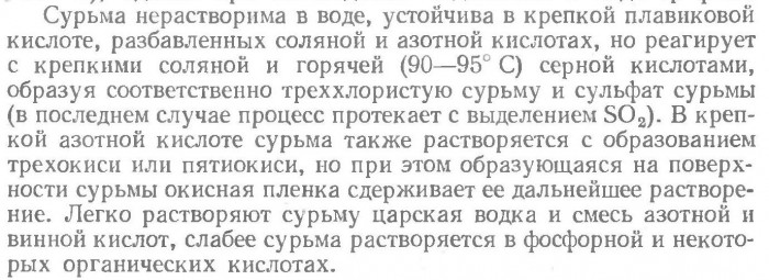

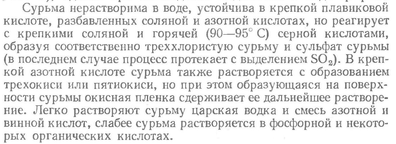

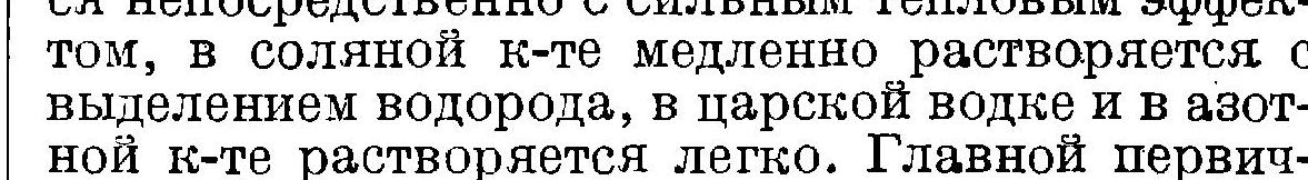

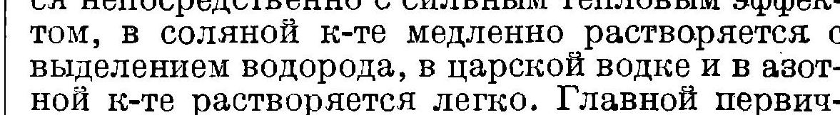

Интересно - а растворяется ли сурьма в соляной кислоте? Одни источники пишут, что медленно (очень медленно) растворяется, другие, что нет.
Рипан Четяну Неорганическая химия т 1 Металлы_242.jpg [ 1.22 MiB | Viewed 24641 times ]
Техническая энциклопедия Том 22. Стеариновое производство-Теплопередача. 1934_237.jpg
Техническая энциклопедия Том 22. Стеариновое производство-Теплопередача. 1934_237.jpg [ 62.75 KiB | Viewed 24641 times ]

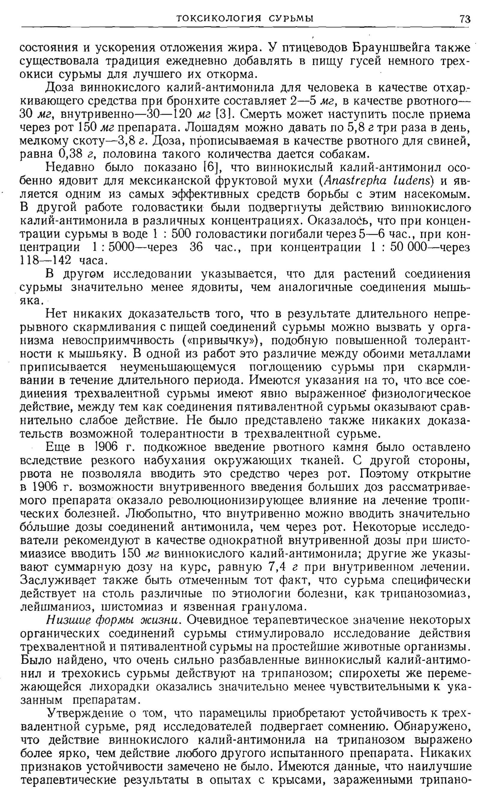

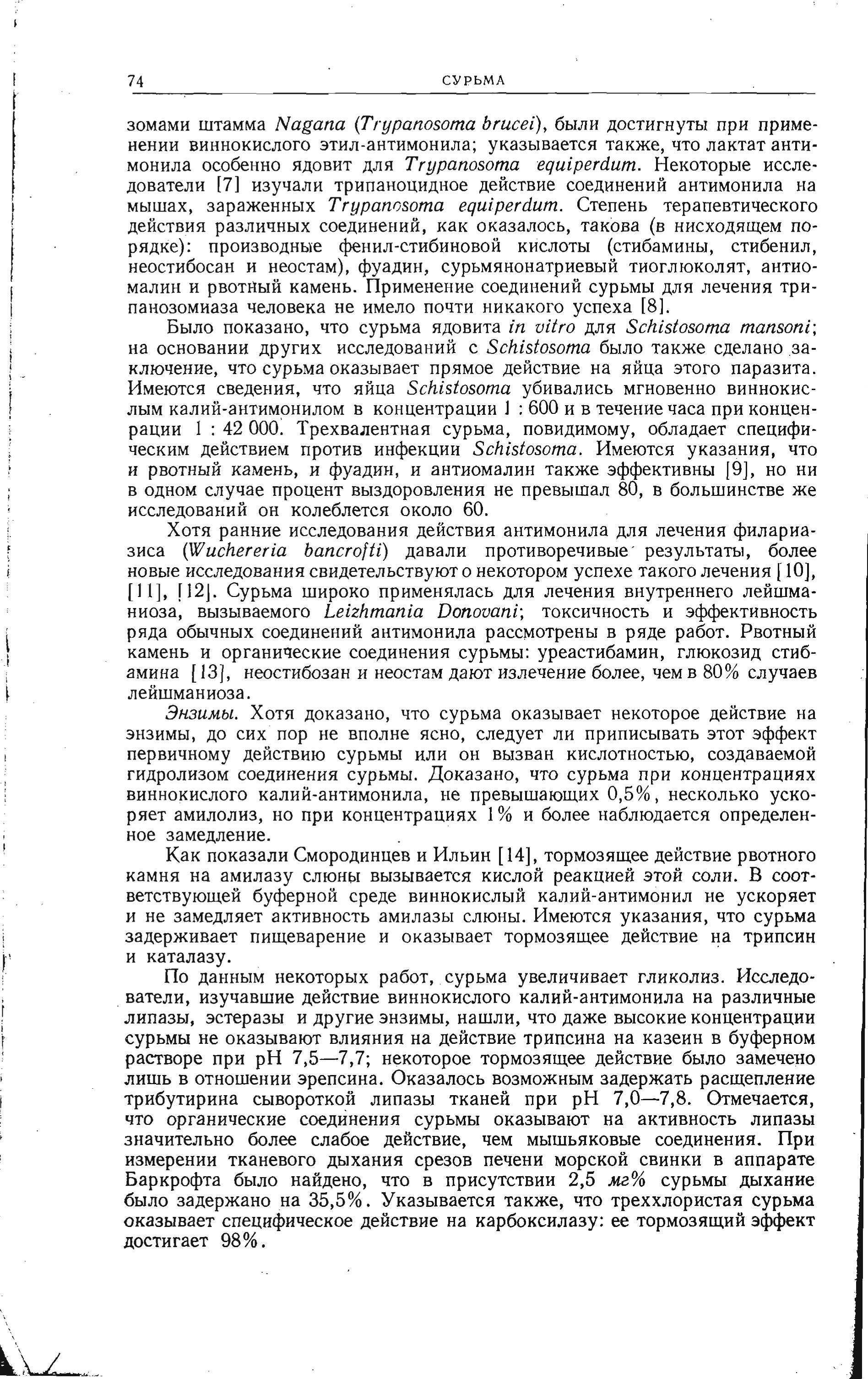

Встретилась интересная статья Фэйрхол Л., Хизлон С. Токсикология сурьмы (1947) - в сборнике Ельников С.М. (ред.). Сурьма
М.: Издательство иностранной литературы, 1954. — 88 с.
фрагмент статьи
File comment: Ельников С.М. (ред.). Сурьма
1el_nikov_s_m_red_sur_ma.pdf [30.95 MiB]
Downloaded 793 times
____________________________________________________________________________________________________
По Дитту и Мецнеру (1892) химически чистая сурьма только тогда не выделяет водорода, когда приходит в прикосновение с соляной кислотою без доступа воздуха; в присутствии кислорода, растворенного в жидкости, сурьма растворяется в соляной кислоте, пропорционально количеству кислорода.

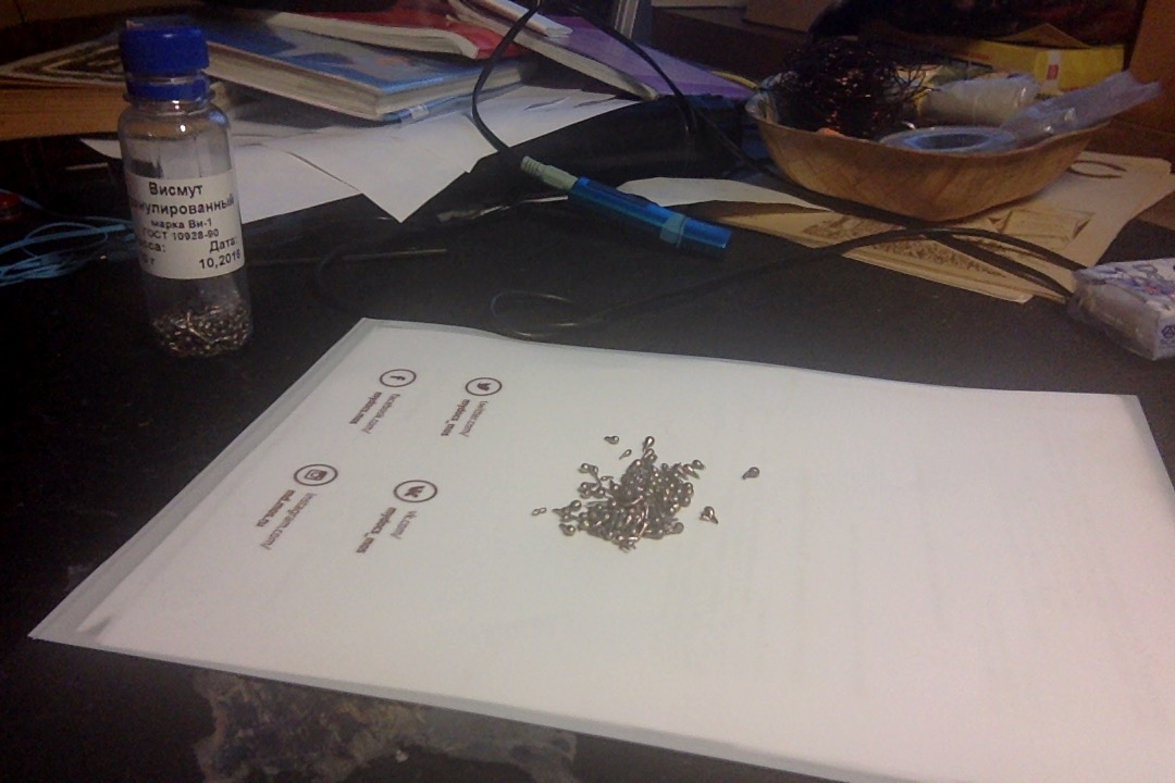

Недавно раздобыл 100 г висмута.
Можно ли с ним сделать что нибудь интересное?
 Post subject: Re: Мышьяк, Сурьма и Висмут
PostPosted: 08 Dec 2017 15:55
Posts: 68992
Висмут - самый диамагнитный металл. Он должен отталкиваться от неодимового магнита. Сила отталкивания невелика, поэтому гранулу (а лучше - тонкую пластинку) нужно закрепить на тонкой длинной нитке.

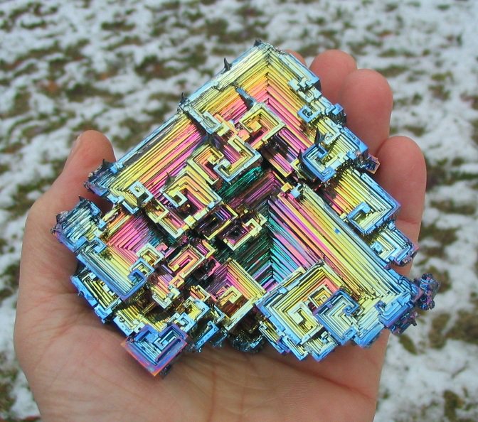

Из чистого висмута можно растить радужные кристаллы.

Расплавить и дать медленно остывать. Снизу под слоем расплавленного металла растут кристаллы.
