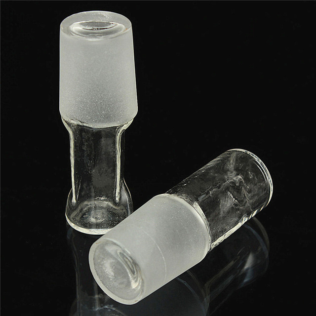

Хорошие пробки пустотелые внутри. Литые более склонны к заеданию, особенно из мутного зеленоватого стекла низкого качества.
