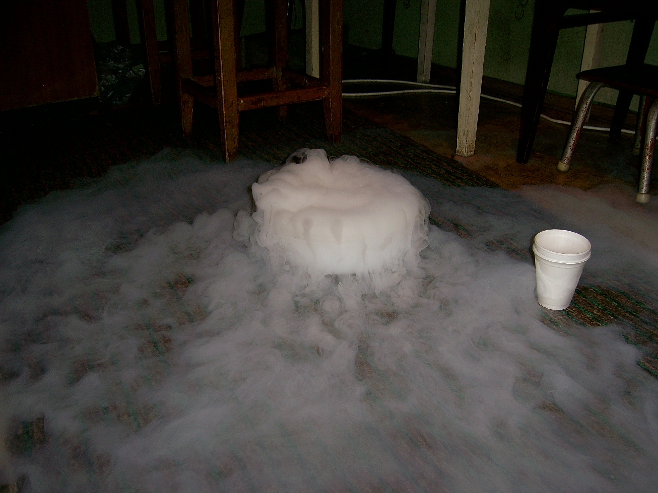

File comment: Если в ёмкость с горячей водой плеснуть немного азота, образуются клубы густого тумана.

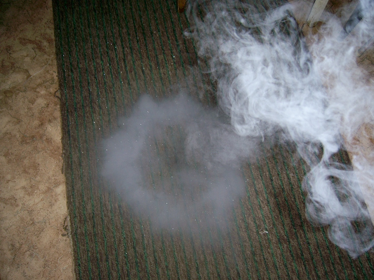

File comment: Любопытно плеснуть немного азота на пол, образуется расширяющиеся кольцо тумана. Касание жидкости с полом сопровождается лёгким хлопком.

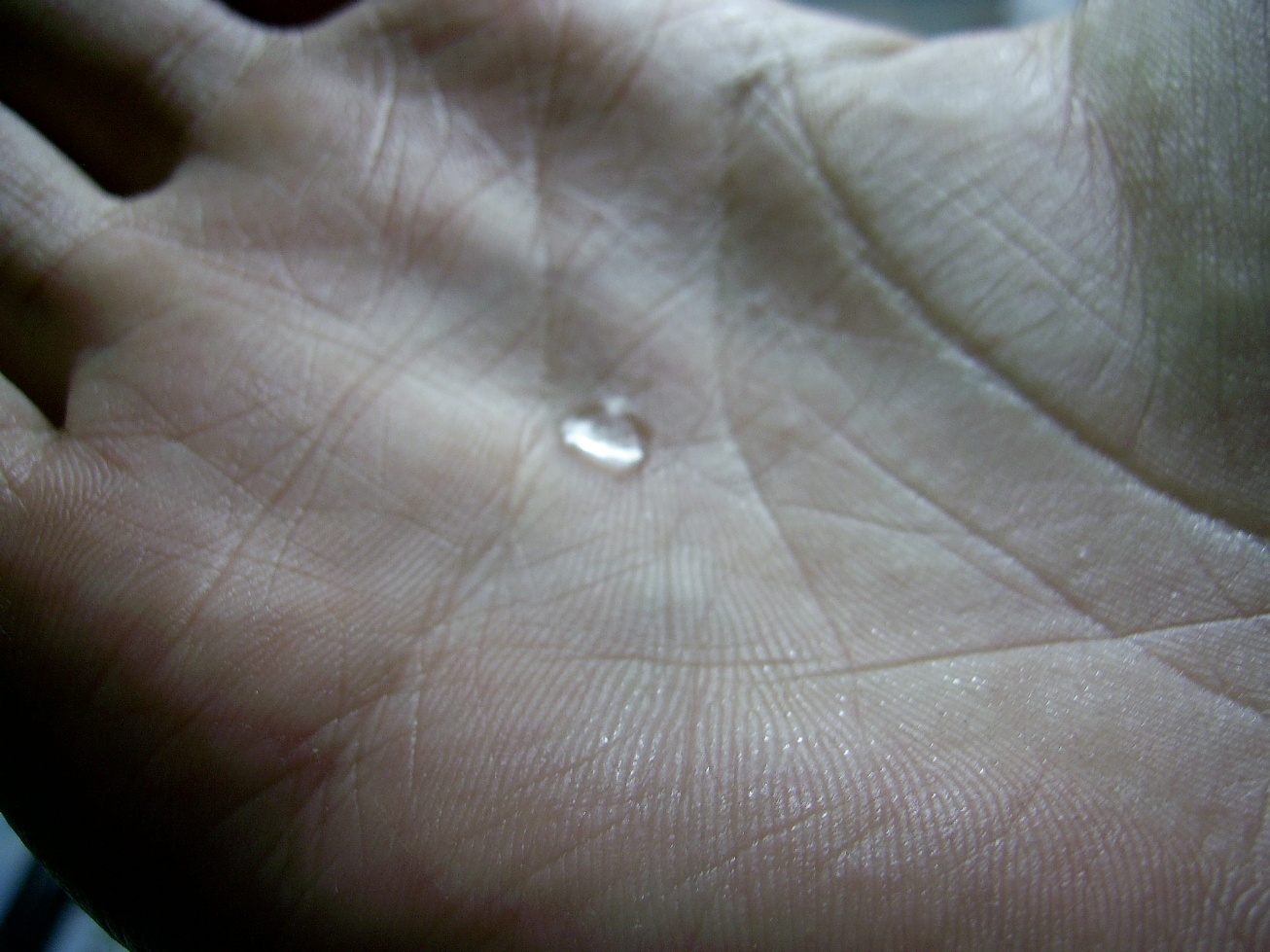

File comment: Жидкий азот ввиду сфероидального эффекта можно безопасно налить на ладонь, правда нужно слегка её поворачивать, чтобы капли двигались, тогда чувствуется лишь лёгкий холод.

File comment: Капля жидкого азота на ладони

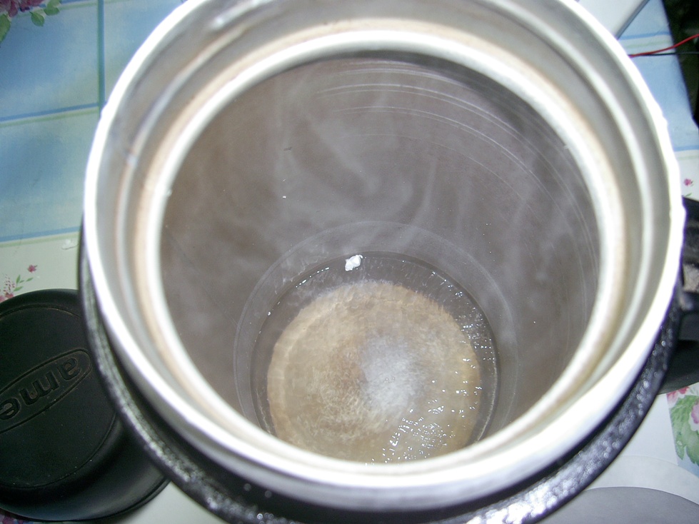

File comment: Видны попавшие кусочки пенопласта, желтоватый цвет из-за налёта после чая на стенках термоса.
Сохранившиеся остатки жидкого азота в термосе.азота.JPG [ 202.96 KiB | Viewed 65623 times ]
