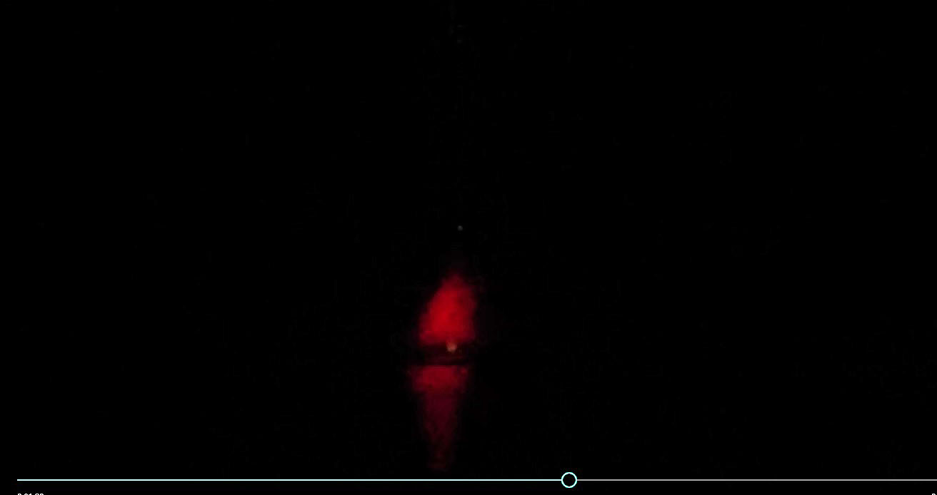

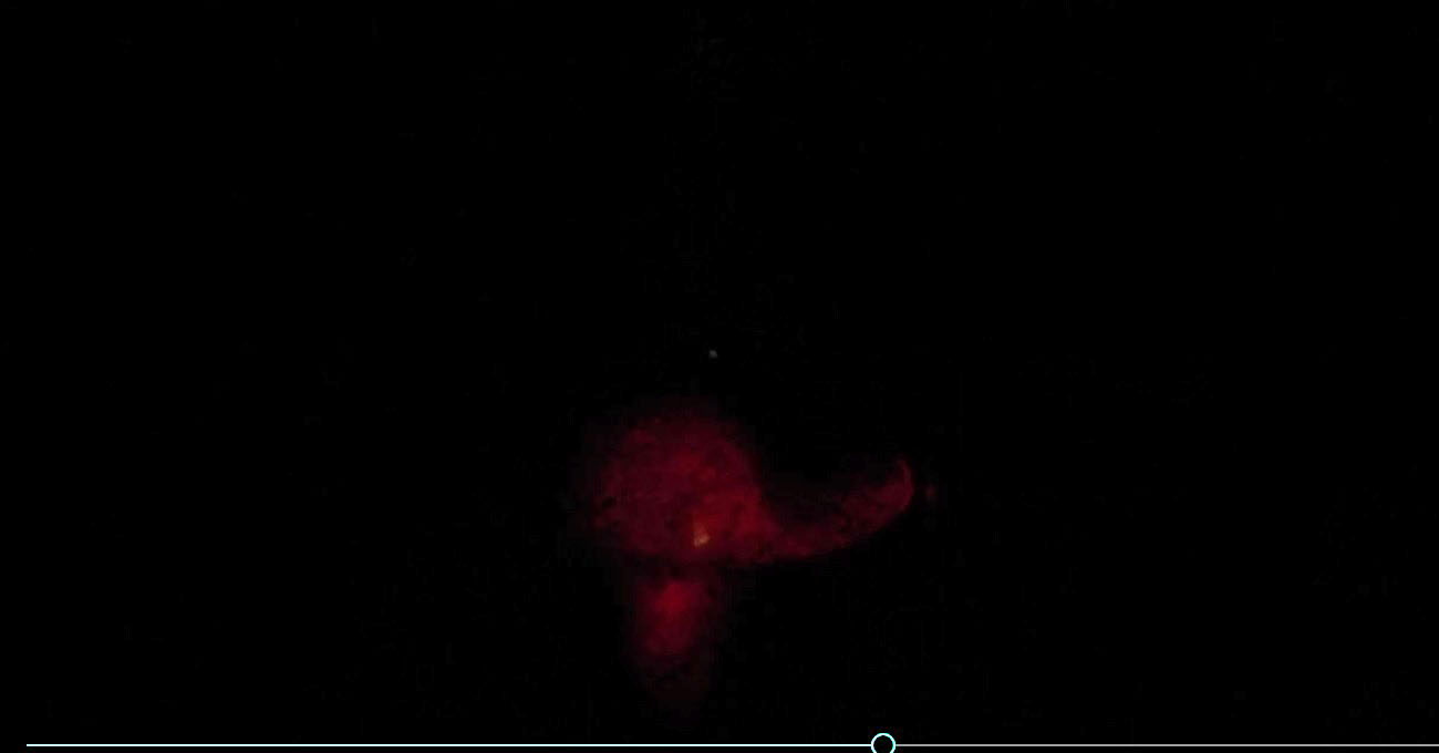

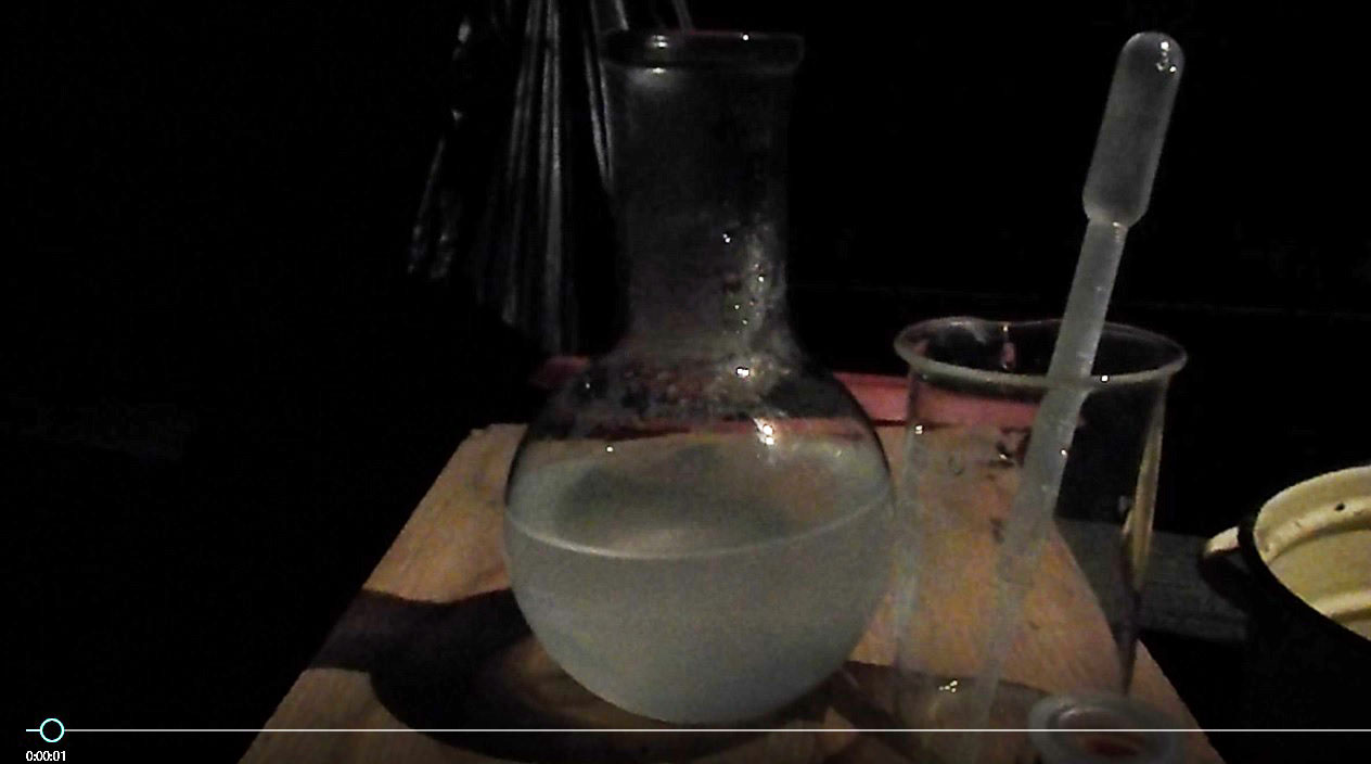

Slavi4 wrote:
В общем про образование синглетного кислорода при пропускании хлора через раствор щелочи в перекиси водорода все знают.

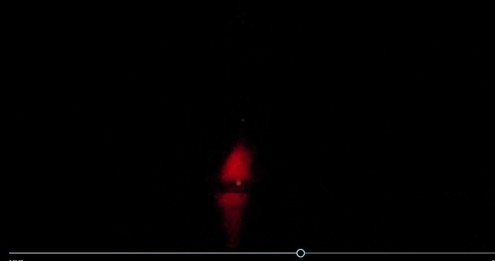

С йодом свечения не наблюдается, ходя выделяется кислород. А вот с бромом...:) Я набрал в шприц 10мл бурых паров брома и пропустил через раствор щелочи и перекиси водорода. Возникло красное свечение, я удавился. :) Можно не пропускать пары брома, а просто прилить бром, возникнет яркое красное свечение.
Сегодня просматривал содержимое флешки от фотика, нашел видео этого кашеблудства. Заскринил несколько кадров, обработал в фотошопе, чтоб внятно было видно свечение. Суть та же, пропускал пары брома через раствор гидроксида калия в перекиси водорода.
Вродь не выкладывал еще, хотя не помню. Если было удалите.
File comment: Колба с раствором гидроксида калия в 15% перекиси водорода.
 Post subject: Re: Химическое свечение
PostPosted: 05 Jun 2017 14:14
Posts: 69152
С бромом в теме не было точно, если честно, я про такую возможность даже не задумывался (т.к. реакция слишком специфична, например, гипохлорит + перекись - не выходит, хотя казалось бы это эквивалент пары хлор + щелочь...)
PostPosted: 05 Jun 2017 18:31
Joined: 07 Jan 2012 10:14
Posts: 373
Ну я рассказывал... Мне ни кто не верит. :))

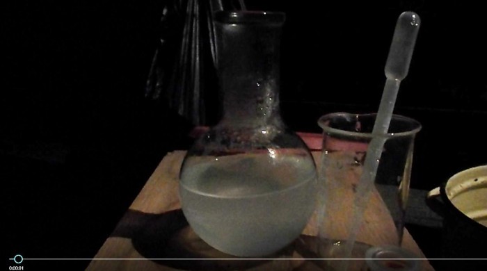

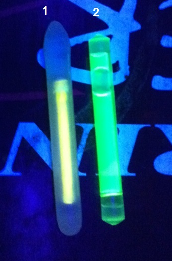

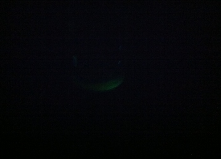

Заснял химическое свечение из светящей палочки в колбе.
Брал вторую марку которая светится зеленым под УФ.
Прозрачную жидкость в колбу, а стеклянную капсулу с действующим веществом добавил потом в видео.
PostPosted: 16 Nov 2018 06:00
Posts: 2620
После моего эксперимента жидкость уже рано утром перестала светится.
Днем в нем немножко добавил действующее вещество от первой марки хис.
И так она стала опять светится.
До сих пор еще еле светится, хотя прошло 2 дня.

Это второй вариант палочек скорее, которые у меня светится зеленым под лампой Вуда.
А в первом там капсула в порошкообразном виде.

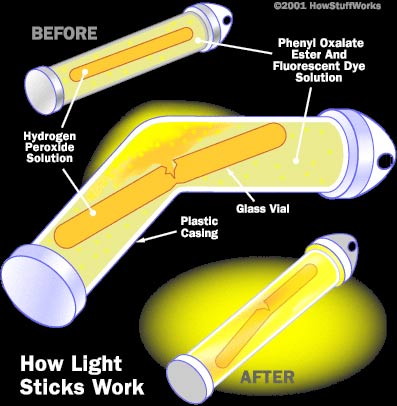

Принцип действия "светящейся палочки"
File comment: Light Sticks

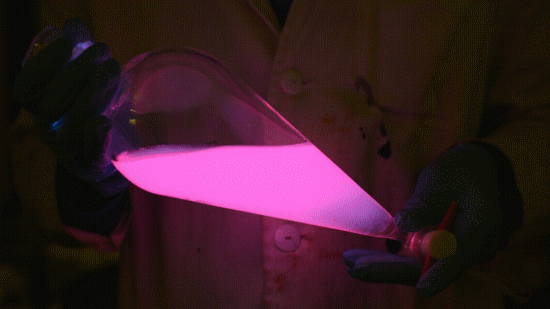

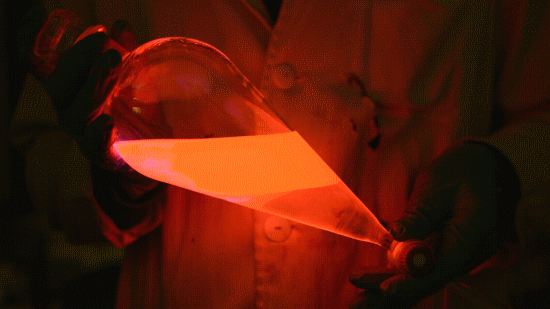

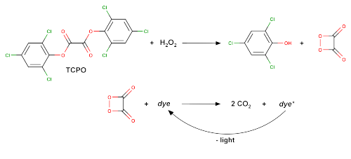

Реакциея хемилюминесценции с использованием TCPO [bis(2,4,6-trichlorophenyl)oxalate - бис(2,4,6-трихлорфенил)оксалат] (светящиеся палочки)
Светящиеся палочки содержит два реагента и подходящий краситель. Одним из химических реагентов - диарилоксалат [в данном случае TCPO или бис (2,4,6-трихлорфенил)оксалат], второй является окислителем, обычно это - перекись водорода. При смешивании пероксида с эфиром щавелевой кислоты происходит химическая реакция, энергия, которая при этом высвобождается, возбуждает краситель, потом краситель возвращается в основное состояние, испуская фотон. В результате реакционная смесь излучает свет. Цвет излучаемого света зависит от структуры красителя. Механизм реакции выглядит примерно так:

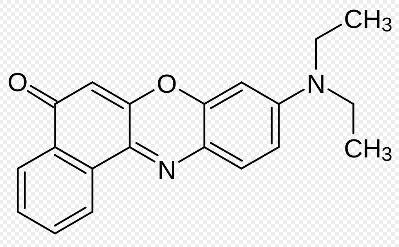

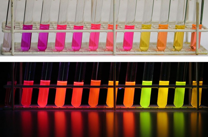

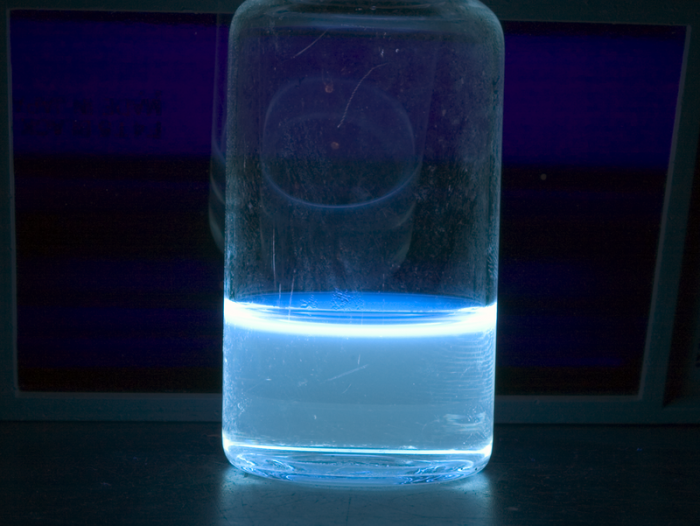

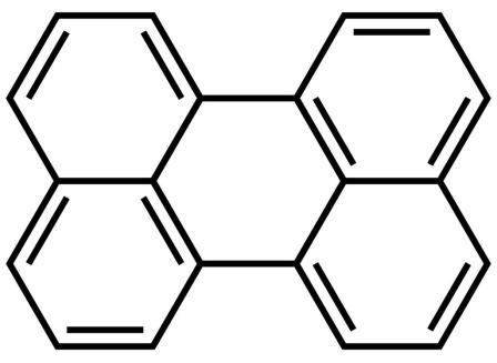

Для этой реакции я использовал два типа красителей: Nile Red (нильский красный), который является совершенно особенным, сольватофлуоресцентным красителем, и перилен, который является полиароматическим углеводородом. При использовании в чистом виде перилен испускает яркий синий свет, но в сочетании с нильским красным он излучает этот красивый розовато-фиолетовый цвет, как показано на рисунке выше.
Playing with the glowstick reaction using TCPO (bis(2,4,6-trichlorophenyl) oxalate).
The glow stick contains two chemicals and a suitable dye. One of the chemicals is a diaryl oxalate (in this case TCPO, or bis(2,4,6-trichlorophenyl) oxalate), the other one is an oxidizer, usually hydrogen peroxide. By mixing the peroxide with the oxalate ester, a chemical reaction takes place, releasing energy that excites the dye, which then relaxes by releasing a photon, emitting light. The color of the emitted light depends on the structure of the dye. The chemistry behind the reaction is something like this:
During this reaction I used two type of dyes, on of them was Nile Red, what is a quite special, solvatofluorescent dye and Perylene what is a polyaromatic hydrocarbon. When used in pure form the perylene emits a bright blue light, but when its combined with Nile Red, it emits this nice pinkish-purple as seen on the gifs above.

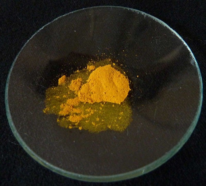

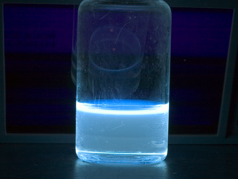

File comment: Nilrot / Nile red
File comment: Nile red under visible and ultraviolet (366 nm) light in different solvents. From left to right: 1. water, 2. methanol, 3. ethanol, 4. acetonitrile, 5. dimethylformamide, 6. acetone, 7. ethyl acetate, 8. dichloromethane, 9. n-hexane, 10. methyl-tert-butylether, 11. cyclohexane, 12. toluene.
Нильский красный в видимом и ультрафиолетовом (366 нм) свете в разных растворителях. Слева направо: 1. вода, 2. метанол, 3. этанол, 4. ацетонитрил, 5. диметилформамид, 6. ацетон, 7. этилацетат, 8. дихлорметан, 9. н-гексан, 10. метил-трет- бутиловый эфир, 11. циклогексан, 12. толуол.

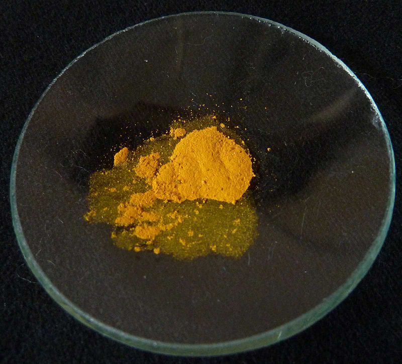

File comment: Перилен
File comment: Флуоресценция перилена в дихлорметане при облучении мягкими УФ-лучами

Кстати нильский красный я получал долгим кипячением в разбавленной серной кислоте нильского синего Б с обратным холодильником, затем экстрагировал его ксилолом.
