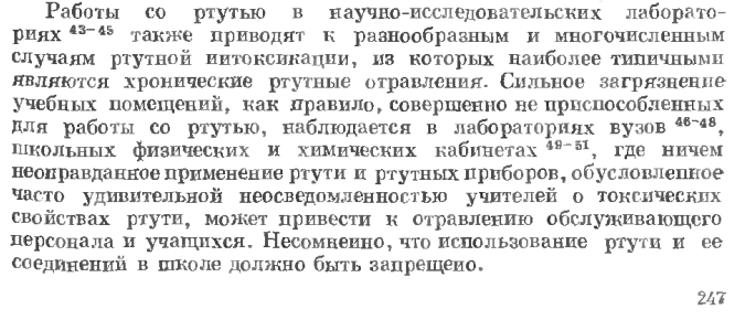

В проблеме ртутной интоксикации особое место занимает вопрос о микромеркуриализме — совокупности патологических изменений, которые возникают в результате длительного, иногда 5-8-летнего воздействия на организм паров ртути в очень небольших концентрациях. Существует мнение, <...> согласно которому содержание паров ртути в воздухе в количествах, в десятки и даже в сотни раз меньших допустимой санитарной нормы (0,01 мг/м3), приводит к хроническим ртутным отравлениям.
В литературе описывается случай отравления девушки, которая сама не работала со ртутью, но находилась в одной комнате с подругой, работавшей на зеркальной фабрике. Известен также случай, когда даже кратковременное (15-минутное) пребывание через каждые 2ч в комнате, где находился переключатель с открытой поверхностью ртути, привело к отравлению: через 2 года у работающего появились типичные признаки ртутной интоксикации —
головная боль, раздражительность, ослабление памяти и др.
По мнению Штока, достаточно в помещении разбить ртутный термометр, чтобы работающие в этом помещении с течением времени получили ртутное отравление. Н. Ф. Фомин и Е. Г. Маляренко указывают, что в результате
поломки ртутных термометров в помещении детских ясель были обнаружены
значительные скопления паров ртути и наблюдалось отравление детей.

ХИМИЧЕСКАЯ ОЧИСТКА ЗАГРЯЗНЁННЫХ РТУТЬЮ ПОВЕРХНОСТЕЙ
__"Известны способы демеркуризации, основанные на применении различных химических веществ, но не все эти способы эффективны. В частности, широко распространенный способ обработки загрязненных поверхностей серным цветом не предохраняет ртуть от испарения. Применение для демеркуризации сероводорода также не дает желаемого эффекта и связано с трудностями реализации самого метода. Было установлено, что при использовании сероводорода в безвредной для здоровья концентрации не достигается желаемый эффект, а при концентрации 1 мг/л степень демеркуризации составляет 71,8%, но образующаяся при этом на каплях ртути защитная пленка сульфида ртути малоустойчива и через небольшой промежуток времени, например при сотрясении аппаратуры, эффект демеркуризации резко снижается.
__Для демеркуризации часто применяют растворы перманганата калия. Было показано, что 1%-й раствор перманганата калия при пропускании через него воздуха, содержащего пары ртути, со скоростью 10-13 л/мин задерживает до 90% ртути, причем для связывания самой ртути расходуется 5% перманганата,
а остальное количество его затрачивается на окисление примесей в воздухе.
Для демеркуризации рекомендуют употреблять раствор, в 1 л которого содержится 1 г пермангатата калия и 5 мл соляной кислоты (1,19 г/см3). При взаимодействии перманганата калия с соляной кислотой выделяется хлор, который растворяется в воде и затем реагирует со ртутью, образуя практически нерастворимую в воде каломель. При этом все пылевидные и очень мелкие капельки ртути превращаются в каломель, а более крупные покрываются пленкой хлорида ртути(I): загрязненную поверхность орошают раствором и через 1 ч раствор удаляют, протирая обработанные места тряпкой.
__Следует отметить, что концентрация паров ртути после демеркуризации предложенным способом снижается на 40-50%, но эффект демеркуризации оказывается нестойким и через некоторое время концентрация паров ртути в
помещении снова возрастает.
_
__Если кроме ртути демеркуризуемые поверхности содержали ртутно-органические соединения, то такие поверхности вначале обрабатывали жидкой пастой, состоящей из 1 вес. ч. хлорной извести и 4 вес. ч. воды, и помещение закрывали. Через 2-3 ч хлорную известь смывали, а затем пол и степы,
окрашенные масляными красками, мебель и другое оборудование
обрабатывали 5-10%-ным водным раствором сульфида натрия, после чего
помещение закрывали на сутки. По истечении этого времени очищаемые поверхности тщательно промывали теплым мыльным раствором. С целью ускорения реакции к раствору сульфида натрия добавляли до 10% серы для образования полисульфида натрия. После такой демеркуризации, включающей механическую и химическую очистку, ртуть в помещениях не обнаруживали.
_
__И. И. Абличенков рекомендует загрязненные ртутью поверхности обрабатывать 4-5%-м раствором моно- или дихлорамина в четыреххлористом углероде и выдерживать их 8-10 ч. После этого следует обильно смочить поверхность 4-5%-м раствором полисульфида натрия и снова закрыть помещение на 8-10 ч. По истечении этого времени помещение нужно хорошо проветрить, а демеркуризованную поверхность промыть водою и насухо вытереть. В результате такой обработки вначале образуются сульфамид ртути и каломель, которые при взаимодействии с раствором полисульфида натрия превращаются в сульфид ртути.
__По данным И. И. Абличенкова, после обработки описанным способом загрязненных помещений, в воздухе которых содержалось около 0,08 мг/м3 ртути, даже через 2 года не была обнаружена ртуть <...>. По данным того же автора, демеркуризация с применением раствора хлорной извести и полисульфида натрия также достаточно эффективна: следы ртути после такой
демеркуризации появлялись в воздухе рабочих помещений через 780 суток.
_
__Стай предложил для демеркуризации состав, содержащий 15-20% этилендиаминтетрауксусной кислоты и 85-80% тиосульфата; 25 г этой смеси растворяют в 1 л воды, полученный раствор наносят иа загрязненную поверхность. Поверхность после высыхания очищают и промывают водой. Этот же раствор может быть использован для удаления паров ртути из воздуха, который просасывают через поглотители, заполненные раствором.
__С. Ф. Яворовская использовала для демеркуризации 20%-й водный раствор хлорида железа (III). Этот раствор энергично взаимодействует со ртутью и даже через 50 суток после обработки загрязненных поверхностей концентрация паров ртути составляет ничтожные доли от начальной...
При энергичном перемешивании металлической ртути с раствором хлорида железа(III) ртутные капельки теряют подвижность, деформируются и превращаются в мелкий серый порошок. После удаления видимых количеств ртути механическими способами загрязненную поверхность покрывают раствором хлорида железа (III) из расчета 1 ведро раствора на 25 м2 площади помещения. Поверхность, покрытую раствором, несколько раз протирают кистью или щеткой, смоченной этим же раствором, и оставляют до полного высыхания на 1-2 суток. После этого демеркуризованную поверхность очищают, несколько раз тщательно промывают сначала мыльной, а затем чистой водой. Это необходимо потому, что небольшие количества оставшихся хлорных и кислородных соединений ртути под воздействием света и кислых паров постепенно разрушаются и освобождающаяся при этом металлическая ртуть (как правило, в виде очень мелкодисперсных капелек) снова становится
источником интенсивного поступления паров ртути в помещение.
_
Следует иметь в виду, что при демеркуризации растворами перманганата калия и, особенно, растворами хлорида железа(III) паркет, мебель, покрытия из некоторых пластмасс и пр. теряют свой первоначальный вид и частично разрушаются. Особенно сильной коррозии при взаимодействии с растворами хлорида железа(III) подвергаются металлические части приборов, станков
и пр. Разрушение металлического оборудования происходит даже в том случае, если оно непосредственно не обрабатывается раствором хлорида железа (III), но находится в помещении, в котором производят демеркуризацию. Поэтому на время демеркуризации все металлическое оборудование следует удалить из помещения либо обильно смазать вазелином.
_
__При продолжительной многолетней работе со ртутью в неприспособленных помещениях стены, перекрытия, оконные и дверные переплеты пропитываются ртутью (главным образом в результате адсорбции) и такие помещения превращаются в огромные ртутные депо, совершенно непригодные для работы. Известны случаи, когда в старых лабораторных зданиях ртуть обнаруживали на любой глубине кирпичных стен, включая их наружную поверхность, но особенно много ртути находилось в оконных и дверных переплетах.
Земля вокруг таких зданий обычно также была сильно загрязнена ртутью на глубину 1,5-2 м, причем в верхних слоях земли количество ртути иногда в 500-600 раз превышало естественное содержание ртути в почве.
_
Вопреки рекомендациям, при демеркуризации нельзя пролитую ртуть засыпать металлическими порошками, образующими со ртутью амальгамы, или использовать для этого специально приготовленные порошкообразные амальгамы.
(П.П.Пугачевич "Работа со ртутью в лабораторных и производственных условиях", 1972)

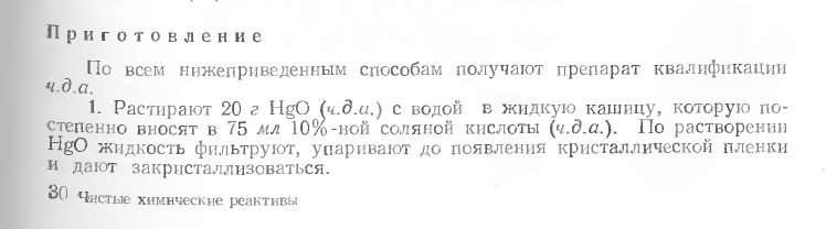

 Post subject: Синтез хлорида ртути(II)
PostPosted: 28 Nov 2017 20:22
Joined: 23 Nov 2017 14:11
Posts: 43
Приветствую товарищи! Кто может описать процесс получения небольшого количества несколько гр с миним гемора? Просьба не давать советов по поводу данного вещества, его эффективность проверена но сейчас его не достать. Вещество нужно для использования в лечебных целях. Так же интересует меры безопасности при синтезе. Тест на подтверждения что всё норма.
 Post subject: Re: Синтез хлорида ртути(II)
PostPosted: 28 Nov 2017 20:50
Советую посмотреть в этих книгах viewtopic.php?p=1750#p1750
Вот, что нашел я:
P.S. тема не в том разделе, надо было в неорганике создавать.

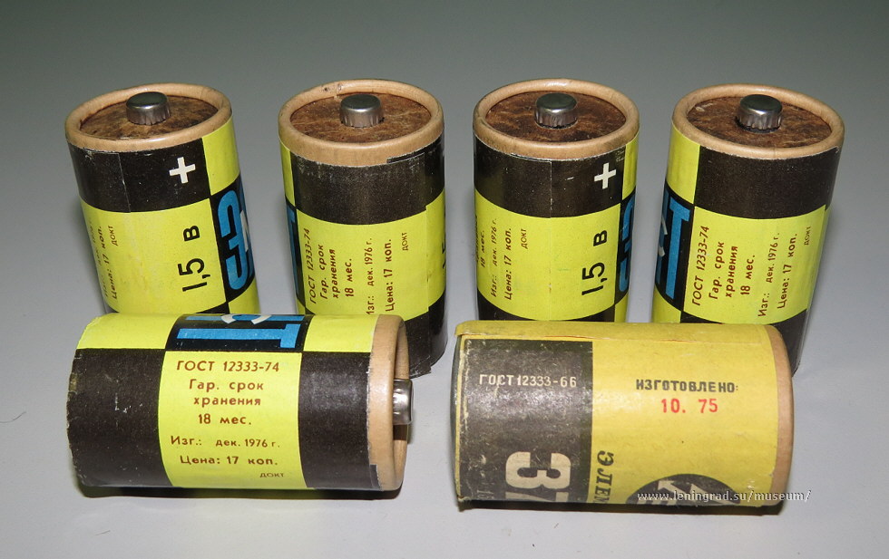

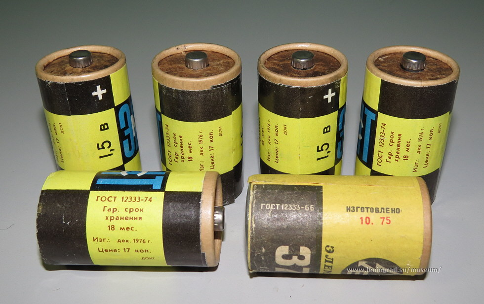

PostPosted: 04 Jan 2018 11:37
Posts: 69284
Оформил:
Обнаружение ртути в батарейках
Detection of mercury in batteries
http://chemistry-chemists.com/N1_2018/C ... tml#100011
 Post subject: Re: Ртуть, Амальгамы, Соединения Ртути, Опыты с Ртутью
PostPosted: 06 Jan 2018 11:25
Posts: 69284
пришел комментарий к статье
Опечатка: 2KOH+CO2=K2CO3+H2O
Раствор карбоната калия имеет сильнощелочную реакцию. Но в окружающем воздухе присутствует избыток углекислого газа. Поэтому основным продуктом реакции будет кислый карбонат калия KHCO3, а pH в системе будет ближе к 7. Иодид ртути(II) реагирует с избытком иодида с образованием очень стабильного тетраиодомеркуриат(II) - аниона [HgJ4]2- желто-оранжевого цвета. Похожим цветом обладает и также очень стабильный тетриодвисмутат(III) [BiJ4]-. Примесь висмута может присутствовать в цинке из советских гальванических элементов. Этот цинк известен низкой чистотой, что приводило к быстрой коррозии корпуса элемента при хранении. Желтое окрашивание может возникать и в присутствии соединений свинца(II). Различить иодидные комплексы ртути и висмута можно, например, с помощью реакции с небольшим количеством аммиака. Иодидный комплекс ртути (реактив Несслера) образует интенсивно окрашенный красно-бурый иодид основания Миллона. Иодидный комплекс висмута в аналогичных условиях не должен изменить окраску. Кстати, заметное изменение окраски иодида ртути могут вызывать даже небольшие примеси аммиака в реагентах, воде или воздухе помещения.
PostPosted: 06 Jan 2018 12:15
Т.е. капнуть на бумажку раствор аммиака?
Там еще опечатка:
2KOH + CO2 = K2CO2 + H2O
PostPosted: 06 Jan 2018 14:41
Posts: 69284
Спасибо, поправил.
