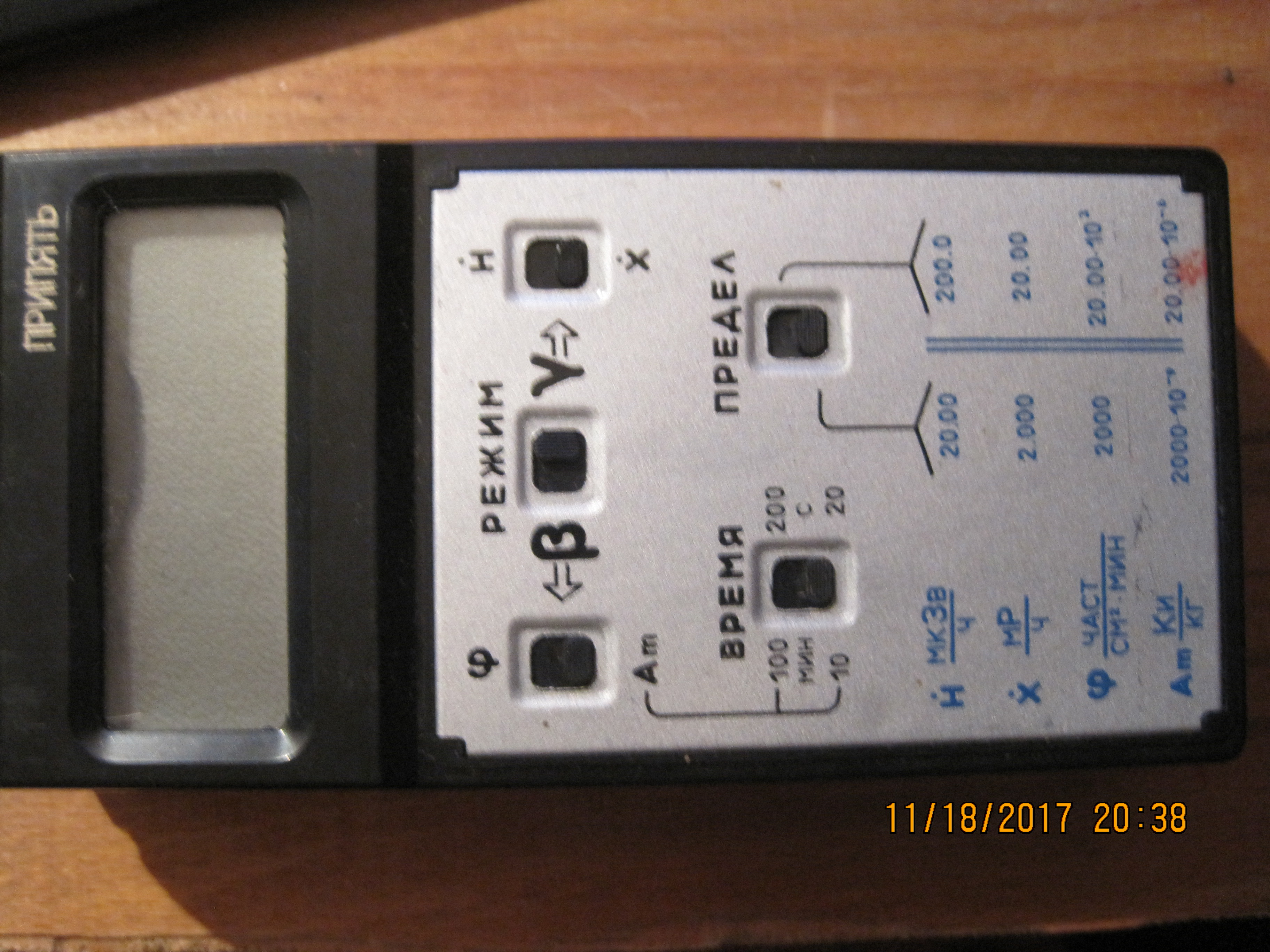

Знакомый попросил помочь, валяется у него такой прибор. На больший задний отсек есть металлическая заглушка.
Как определить, оно рабочее или нет? Ну и документация к нему ищется.

Судя по состоянию датчиков - только в мусор.
Один из лучших советских бытовых дозиметров, довольно востребован на рынке. Счетчики механически повреждены, но после их замены прибор вполне может быть рабочим. Выкидывать категорически не рекомендуется, есть куча народу который скупает, ремонтируют подобные приборы и потом продает.

как будто собака погрызла

Так что, попробовать просто вставить "крону" и включить?
инструкцию вроде нашел
rks-20_03-manual.pdf [3.3 MiB]
Downloaded 655 times

Если запустится - протестировать на навеске КСl.
