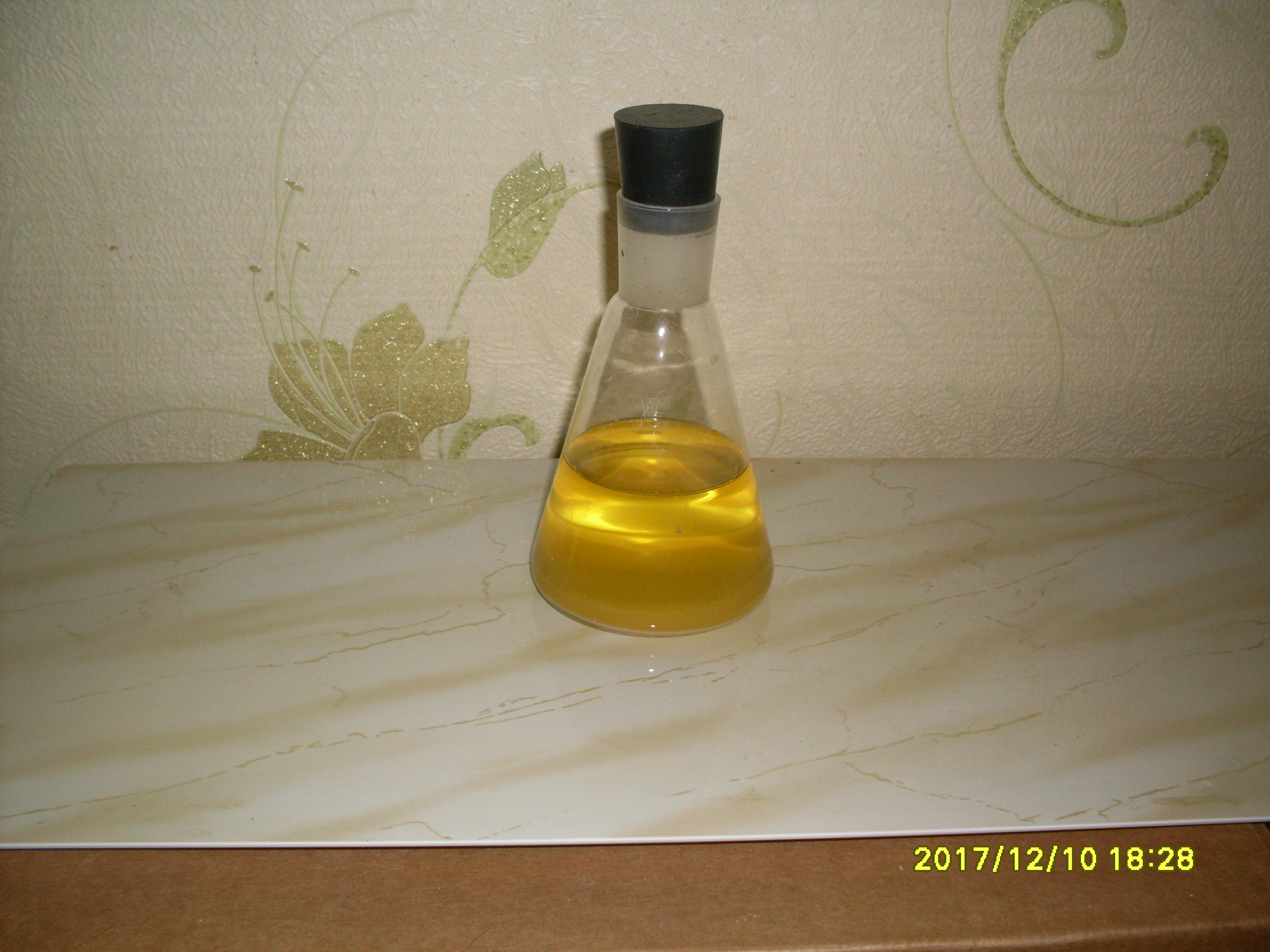

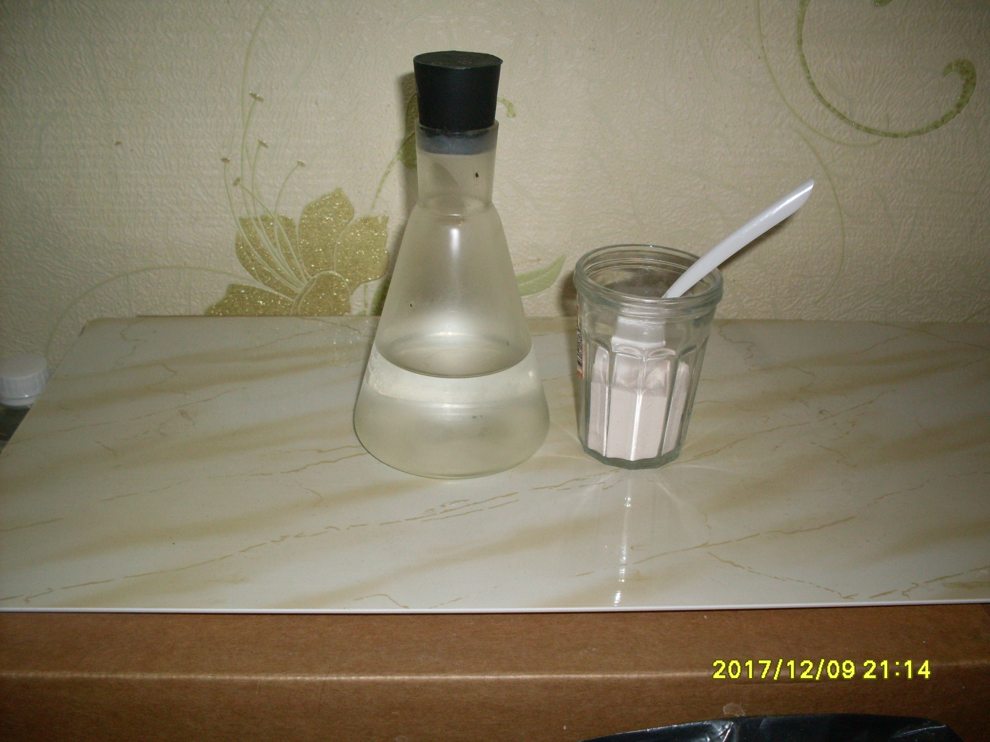

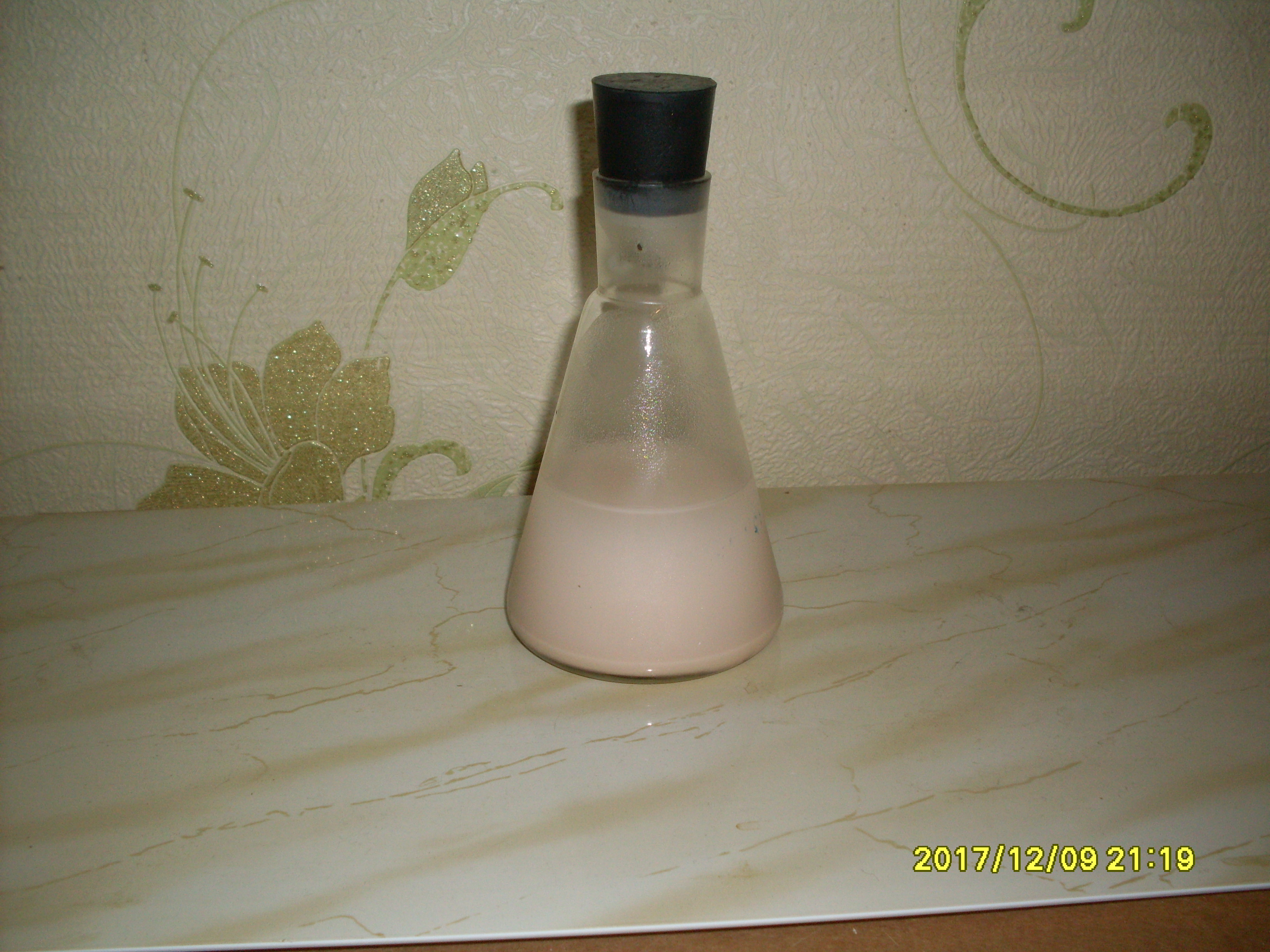

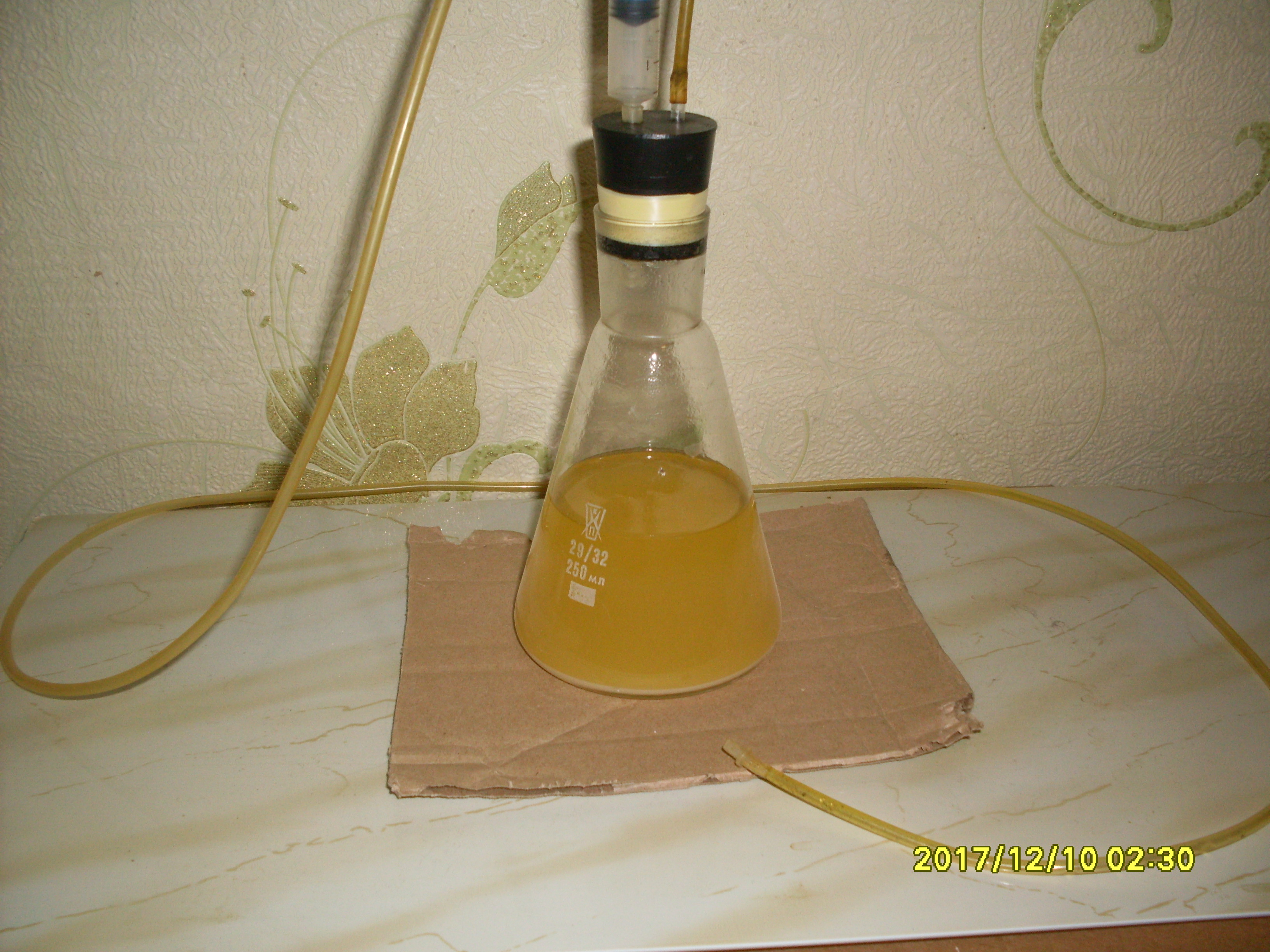

Получил таки р-р алюминия хлористого из гидроокиси алюминия, соляной кислоты и воды:
1. Взвесил 178.9 г охлаждённой в морозилке соляной кислоты (36 %) и 27.5 г воды. Полученный р-р также охладил в морозилке.
2. Взвесил 49.10 г Al(OH)3 отдельно в стаканчике.
3. Добавил "песочек" к солянке.
4. Нагрел смесь в тёплой воде.
5. Выдержал суспензию в кипящей водяной бане 1 час.
6. Снял с бани, поставил на плитку, и выдержал при лёгком кипении 1 час. При этом время от времени на поверхности р-ра появлялись какие-то кристаллики.
7. Для отстаивании "песка" подержал колбу непродолжительное время в водяной бане.
8. На следующий день получилось это:
Судя по тому, что полученный р-р не дымил, соляная кислота прореагировала почти вся. Интересно, что можно использовать вместо конго красного, который довольно часто применяется не только в этой методике?

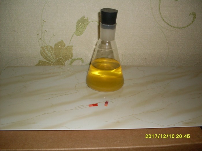

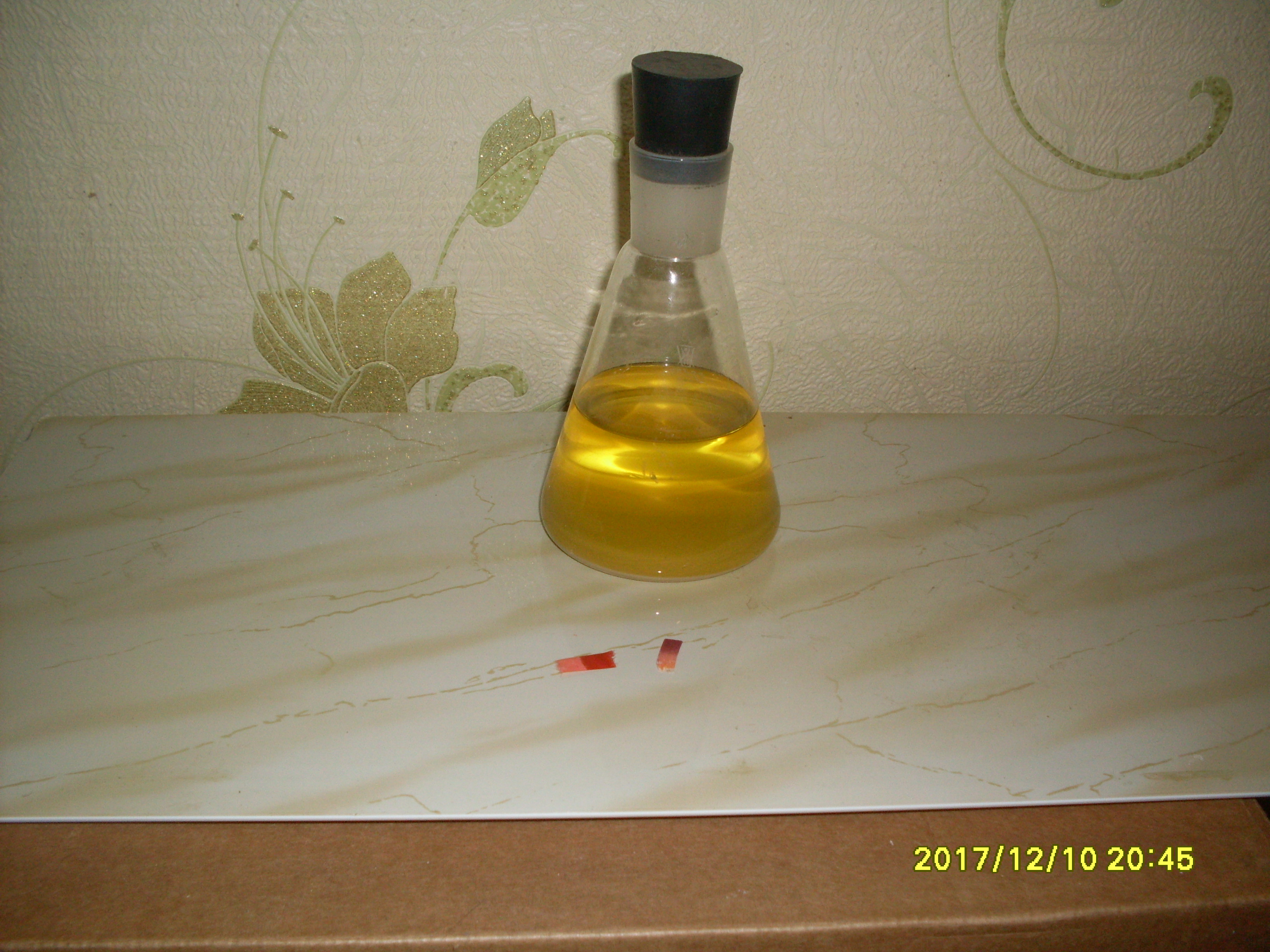

Слева - метилоранж, справа - универсальный индикатор. Наверно, закидаю этот р-р фольгой алюминиевой. Как возможный вариант - насыплю туда ПАП-2, но это мне кажется кощунством.

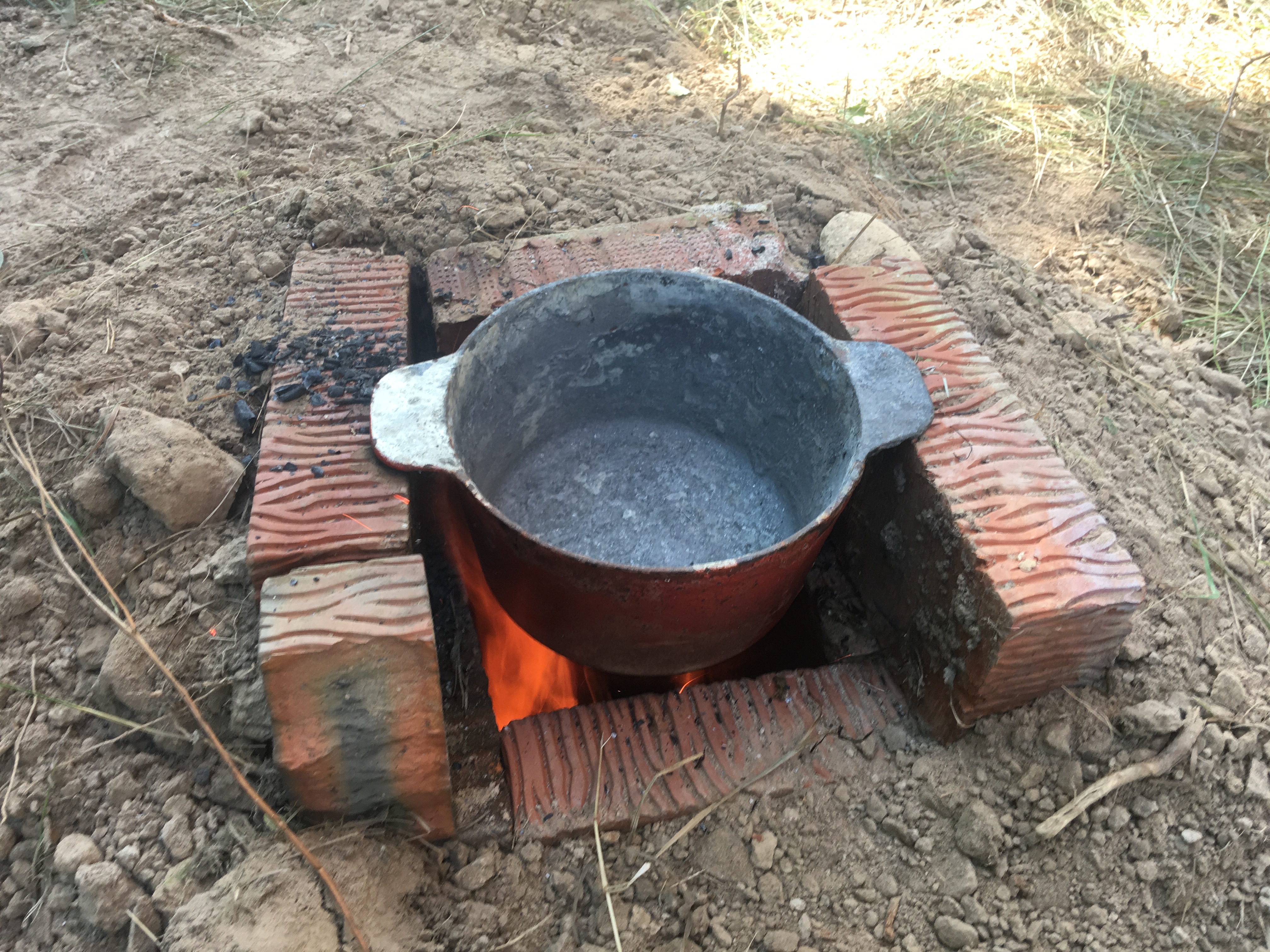

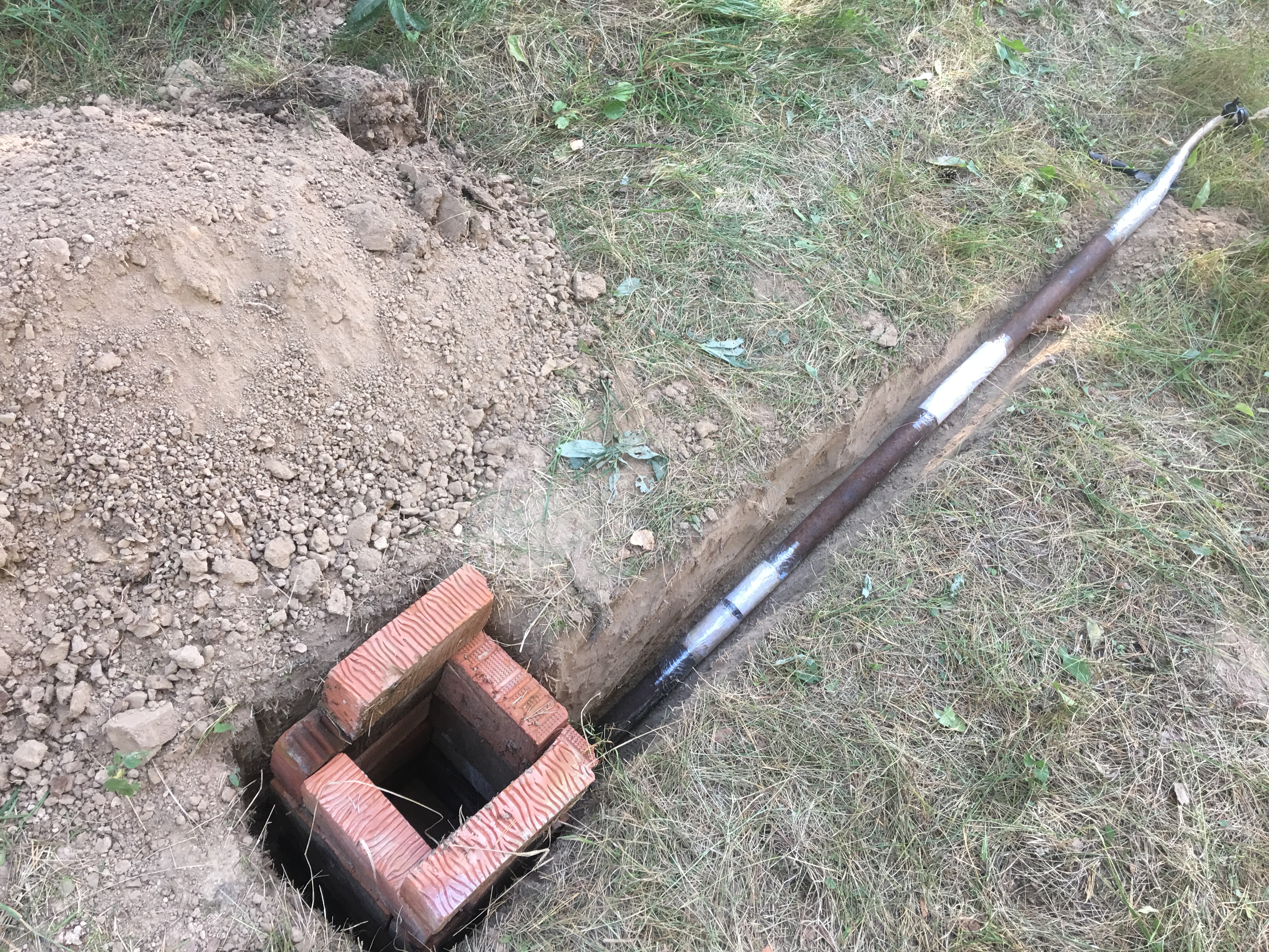

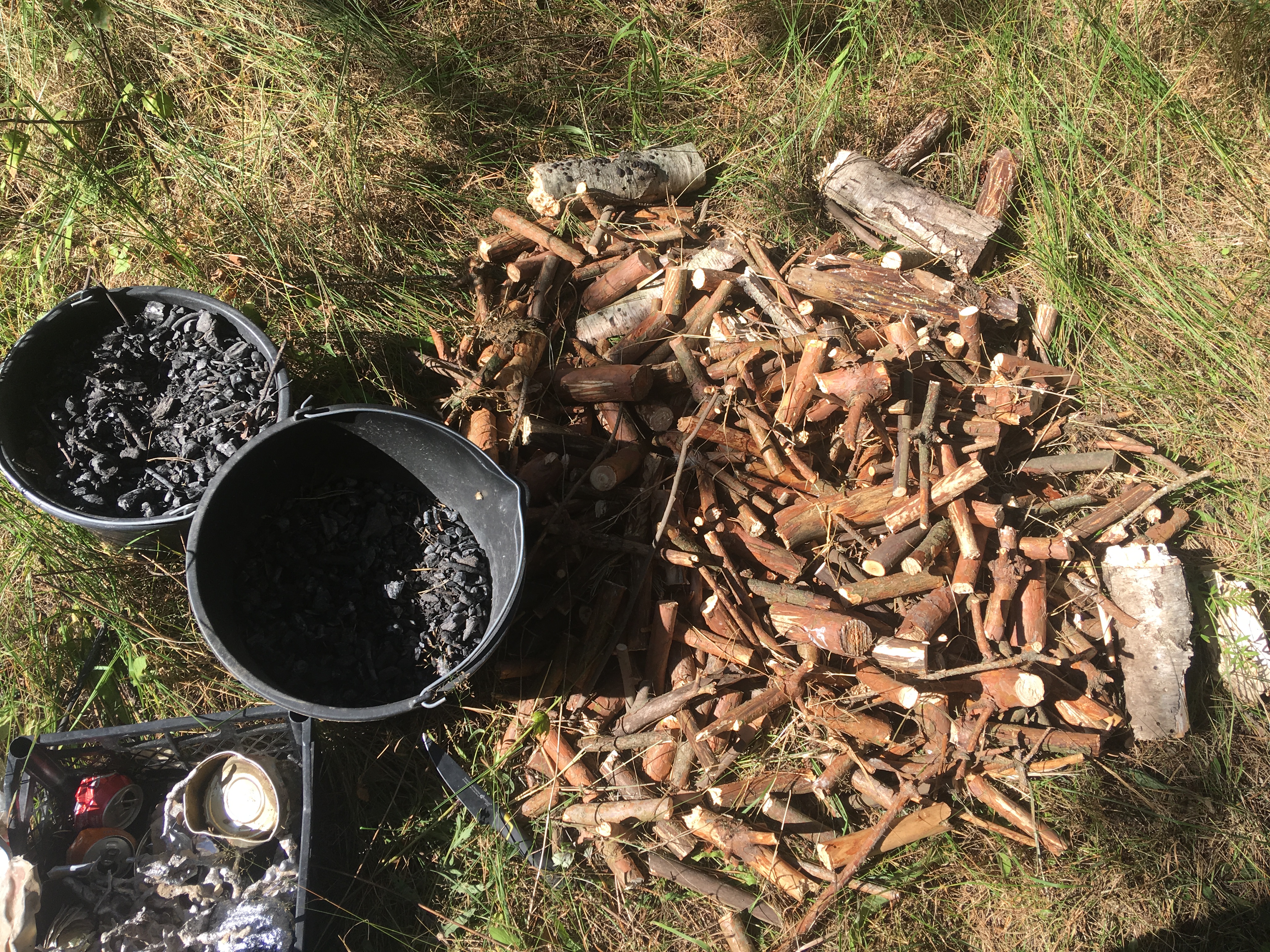

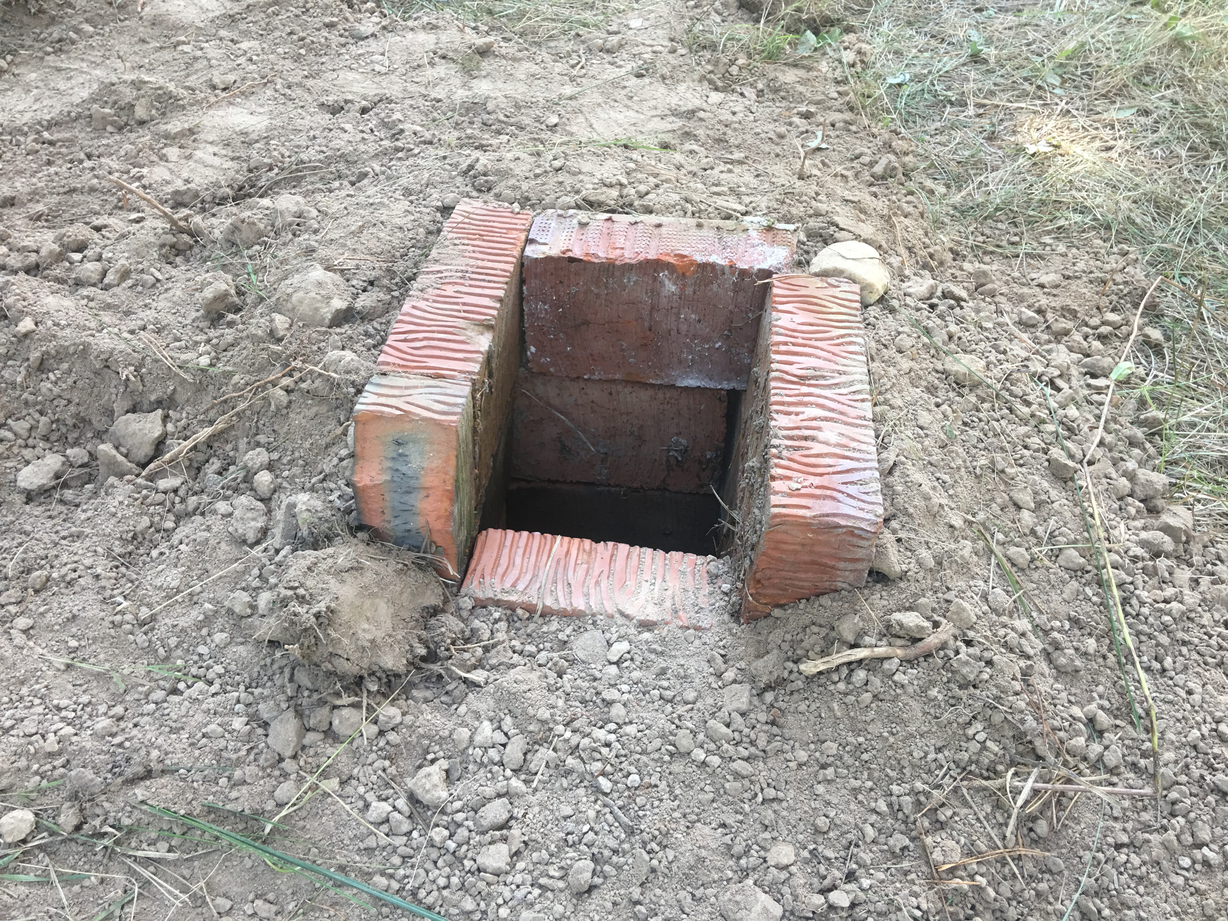

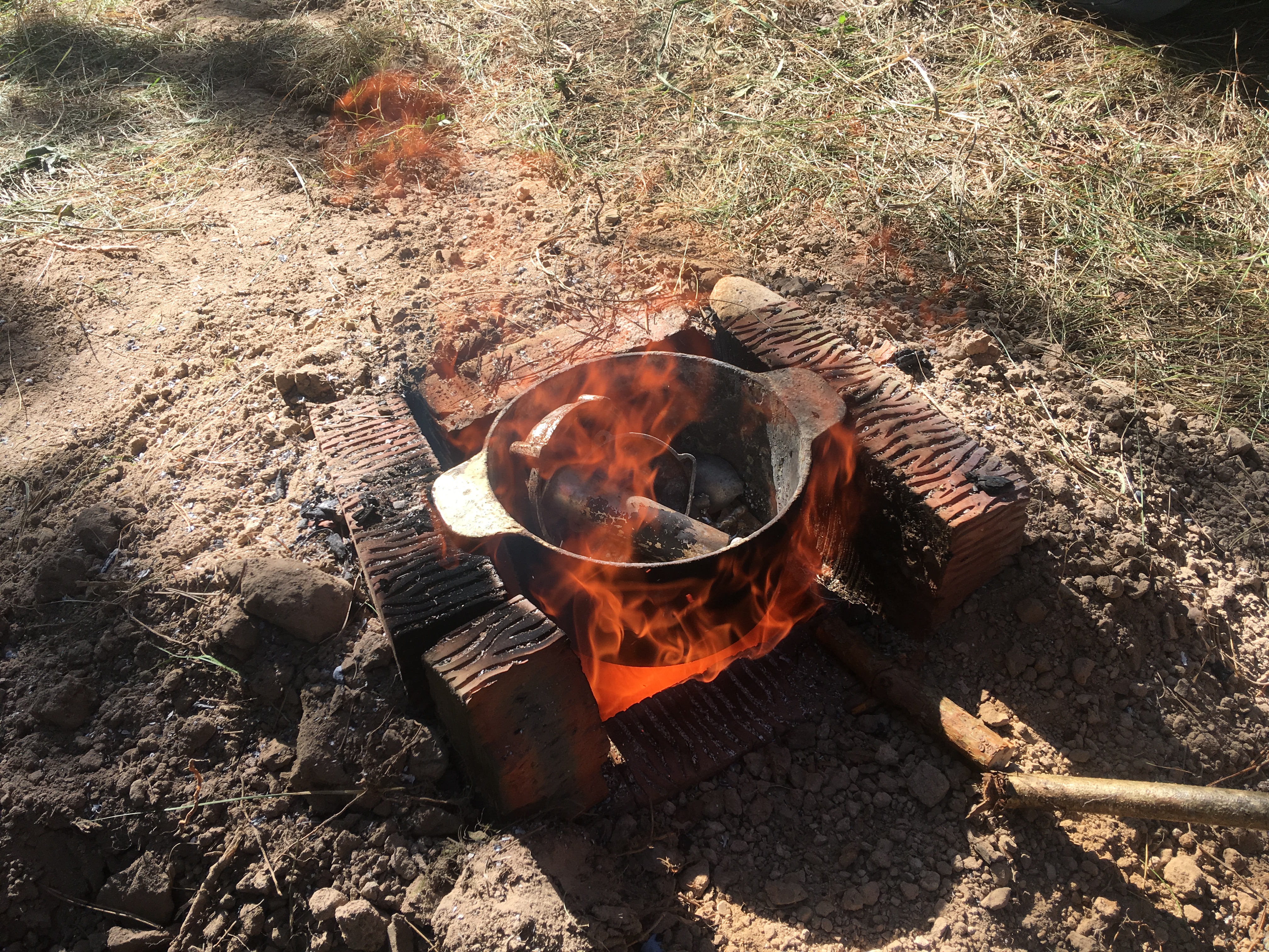

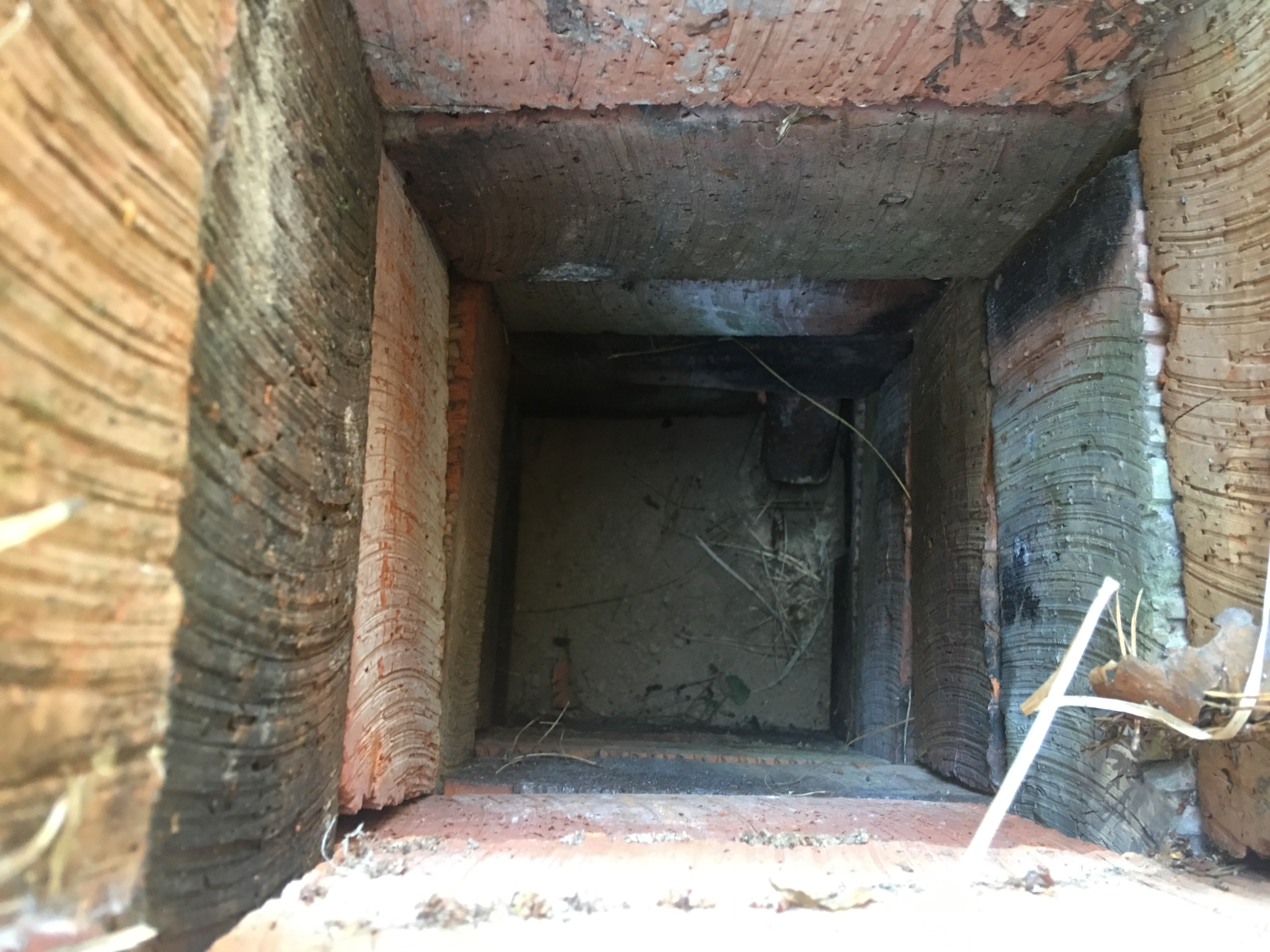

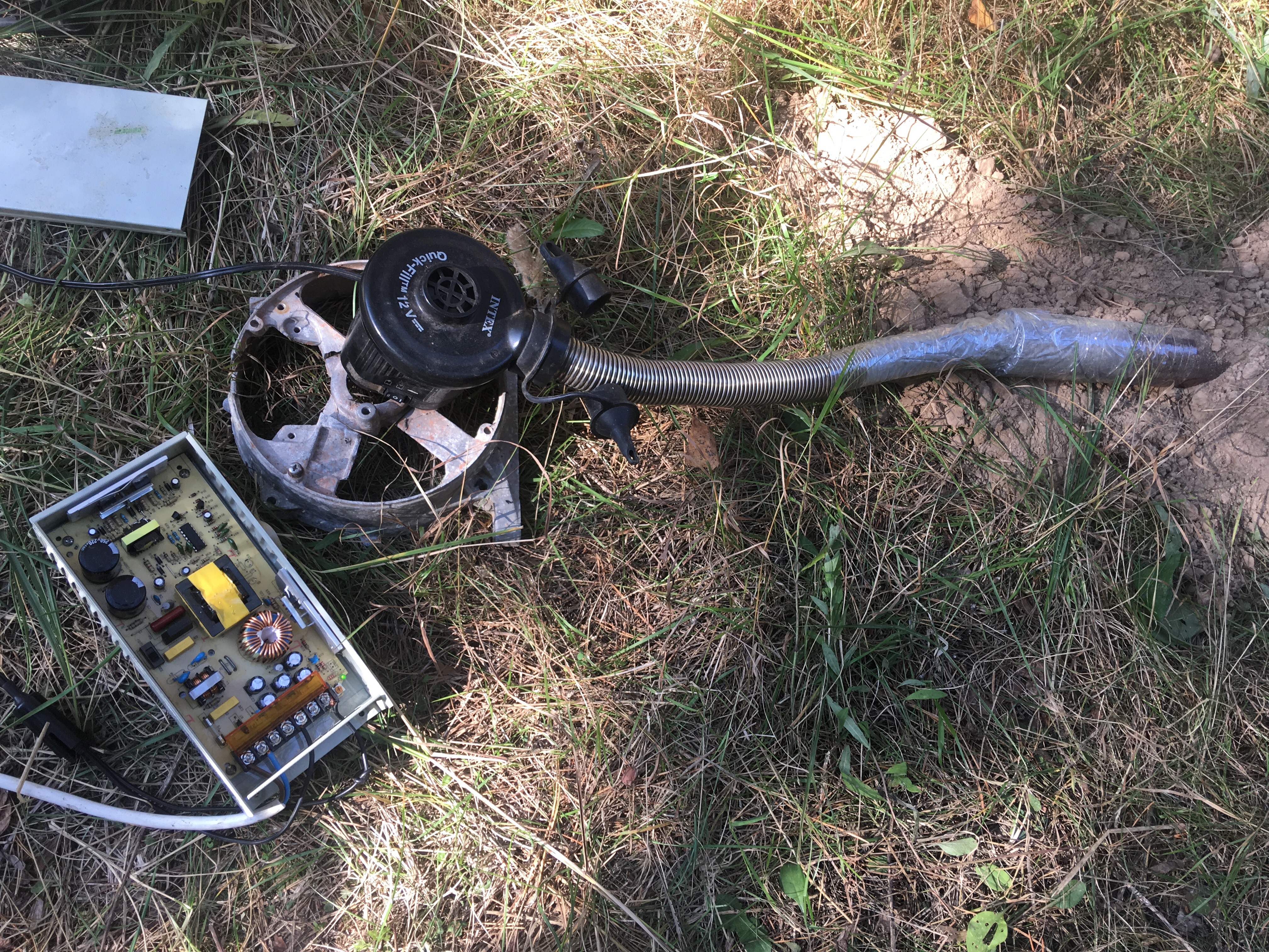

феерверкер wrote:
Большой костёр разводить не имеет смысла (да и не факт, что удастся достаточно разогреть даже большим костром).
Я бы посоветовал так: сложить из кирпича этакий "колодец", внутри подвесить ведро. Под него топливо, какое есть (дрова, уголь (каменный удобнее, древесный жарче), торф, опилки, зерно, щепку, или тп, лишь бы горело) и делаем поддув воздуха. Только не очень сильный, скажем, советского пылесоса хватит и на четверть мощности. Тут уже, что под рукой. Найдётся готовая улитка - отлично! Так же хорошо подходит электро-насос для накачки надувных игрушек (самая ходовая вещь!). Вобщем, что найдёте.
В таком подобии доменной печи я плавил и алюминий, и латунь, и даже сталь расплавить не составит труда. Всё зависит от топлива, и интенсивности поддува воздуха.
Спасибо! Пробовал расплавить небольшое количество пластин на костре - ничего. При внесении непосредственно в пламя отдельная пластинка разваливалась и сплавлялась, но все вместе в тигле (консервной банке) не хотело плавиться. Видимо нужно отделять свинец от оксида и сульфата. Свинец сплавить сразу, а остальное переработать отдельно.
____________
Кстати нечто подобное, как описывали Вы, я уже делал пытаясь расплавить небольшое количество алюминия - не получилось . Для поддува использовал небольшой компрессор. Улитка кстати тоже есть , в следующий раз использую её.

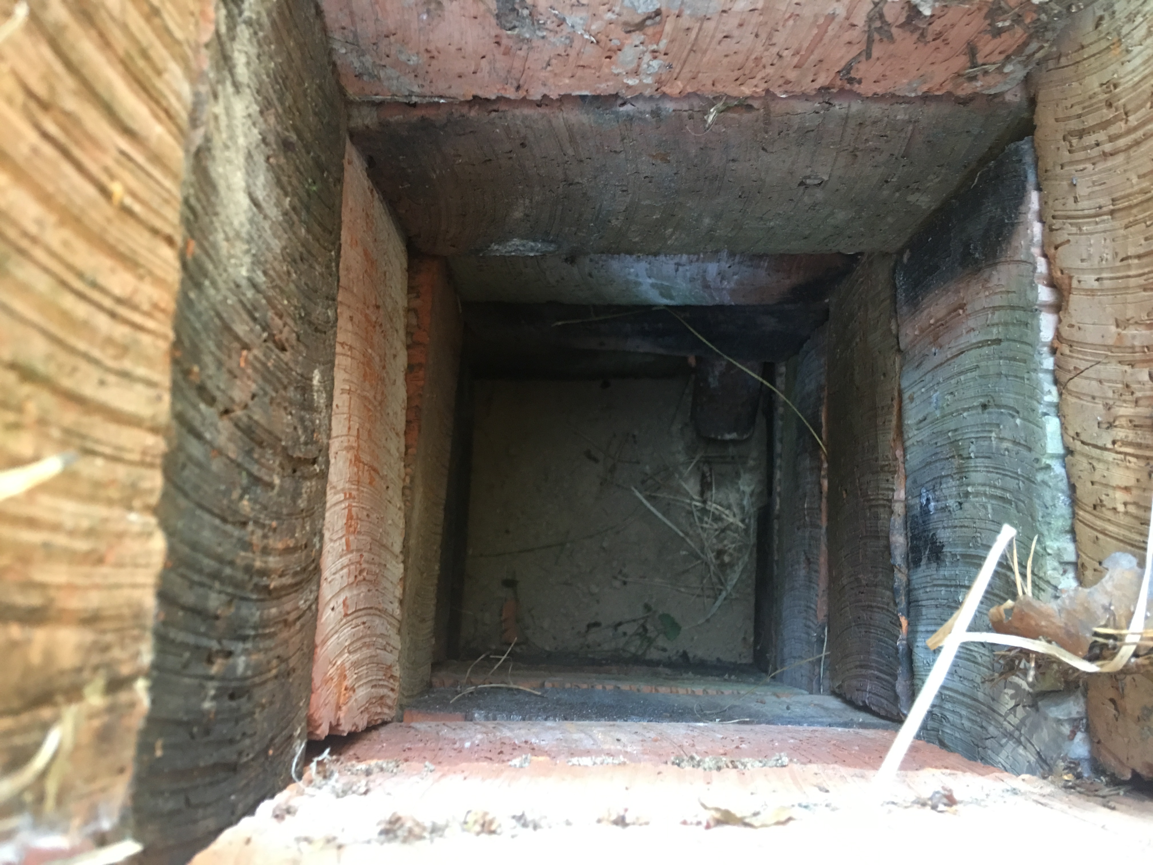

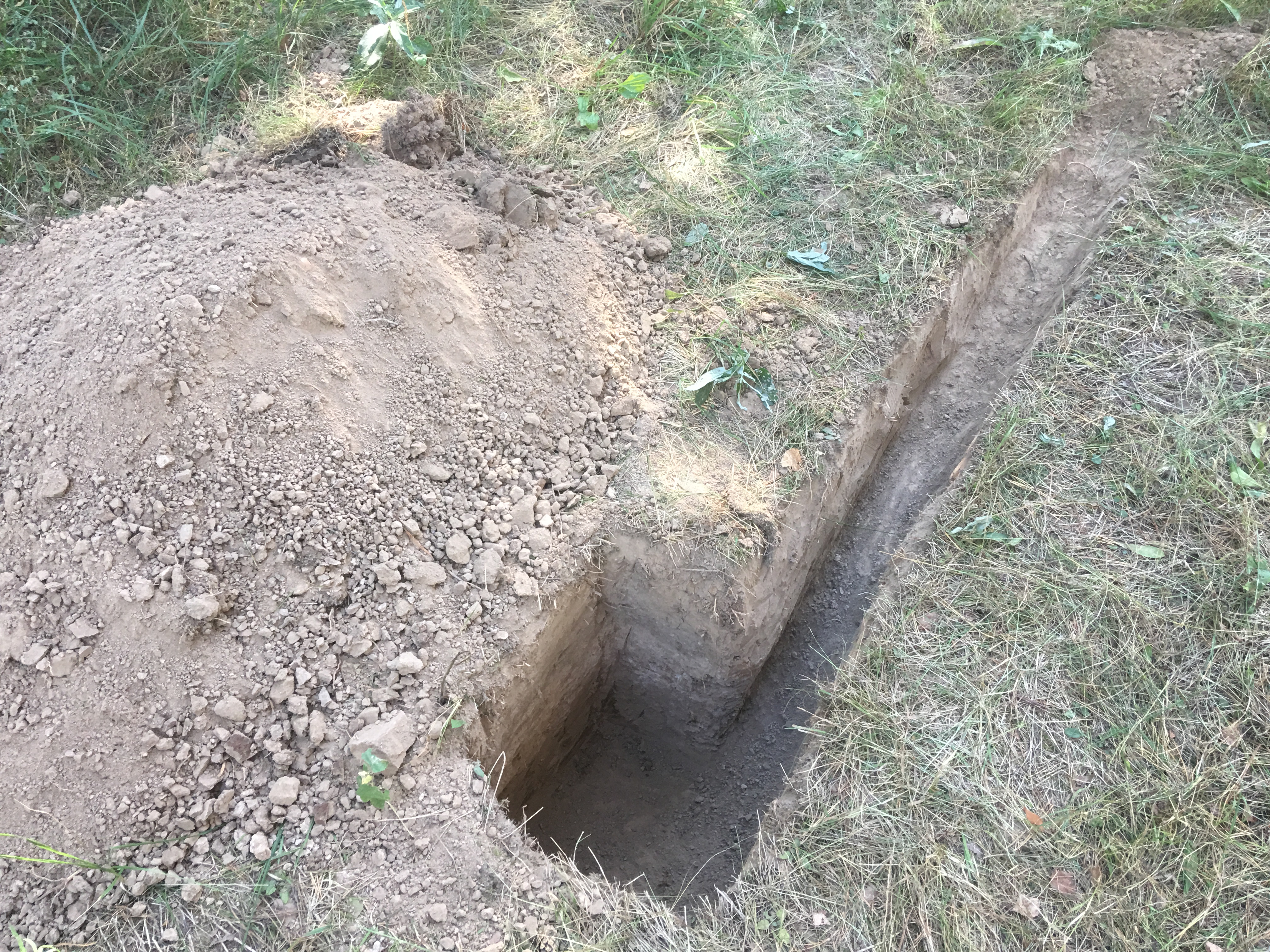

На досуге, собрался, наконец "возродить" свою миниатюрную доменную печку.
Вспомнив о вашем интересе в данной области, решил, что стоит сделать фотографии.

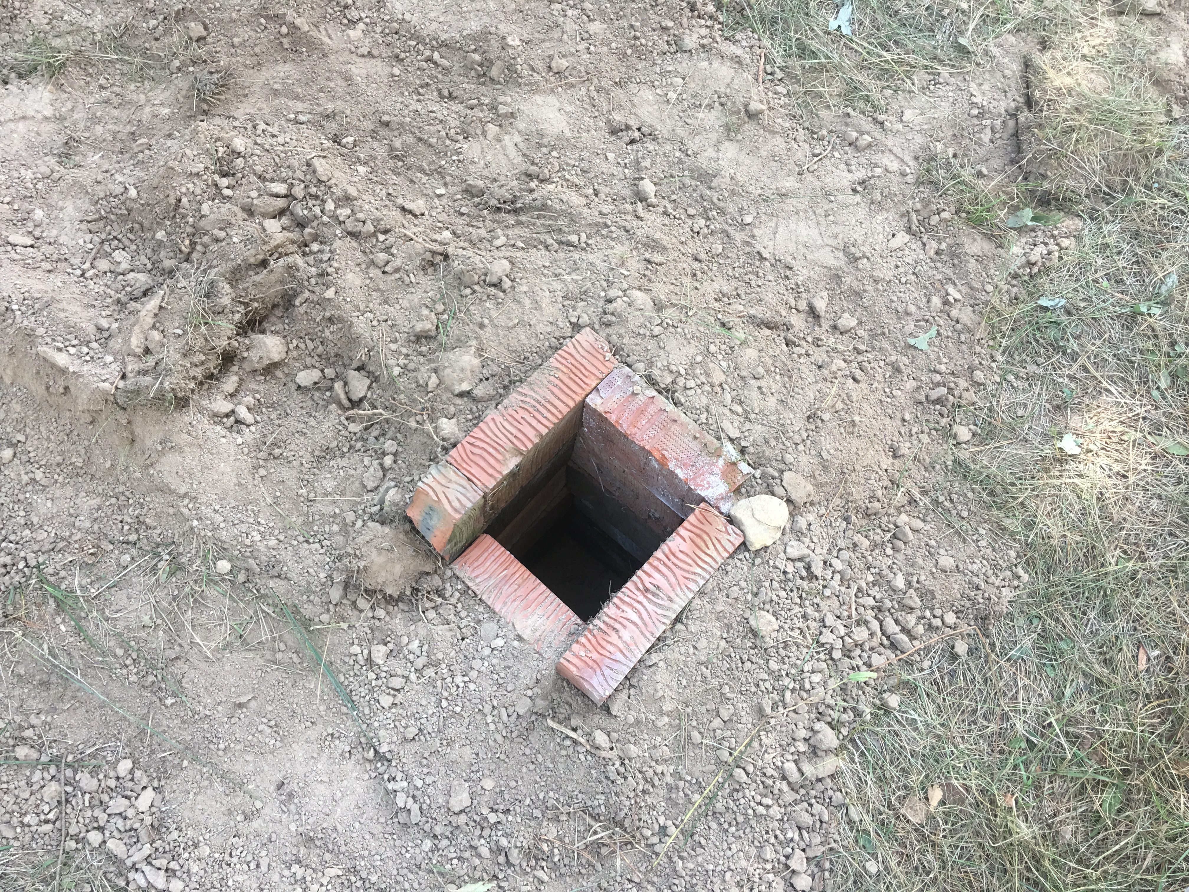

Наконец-то воплотил давнюю задумку, о подземной камере горения. Земля достаточно хорошо теплоизолирует, но на прогрев печи уходит больше времени и топлива. Зато нет проблем с теплопотерями в процессе:
__________________
Минусы надземной конструкции:
Колодец кирпичей, выложенный над замлёй, непрерывно охлаждается ветром, это видно невооружённым взглядом (внутри кирпичи аж оранжевым светятся, а снаружи едва красные. Подул ветерок: так и вовсе остыли.). Плюс, реактивное пламя летит из всех щелей, какие только может найти. Из за температуры замазка трескается, вываливается, да и кирпичи относительно друг друга постепенно двигаются.
А ещё раньше использовал железную трубу, обёрнутую асбестом (оная неоднократно попадала на фотографии, выложенные в этой, и смежных темах). Но закончила свой путь она феерично: из за перегрева расплавился стальной тигель, с алюминием. Алюминий, хлынув в камеру сгорания, загорелся ярче магния. Высокий фонтан белого пламени, летят массы ярких искр, откуда-то громкий треск... я только успел насос выдернуть, и сразу ретировался. А печка так "сама в себе и утонула". С тех пор с поддувом я крайне осторожен.
_________________________
Колодец сделал высоким (или глубоким, кому как видится). Для увеличения объёма камеры сгорания. Рассчитанного, чтобы топить древесиной - самым дешёвым и доступным сырьём. В прошлом, топка древесиной была проблемной - объём печки не большой, в итоге: над тиглем полыхает внушительный факел, И прогрев тигля происходит лишь когда древесина выжигается до состояния угля.
Естественно, на плавку латуни такая печь вряд ли сгодится. Но понадобится, сделаю ещё одну. С не большой камерой сгорания (топить-то уже углём), где тигель будет расположен максимально близко к топливу.

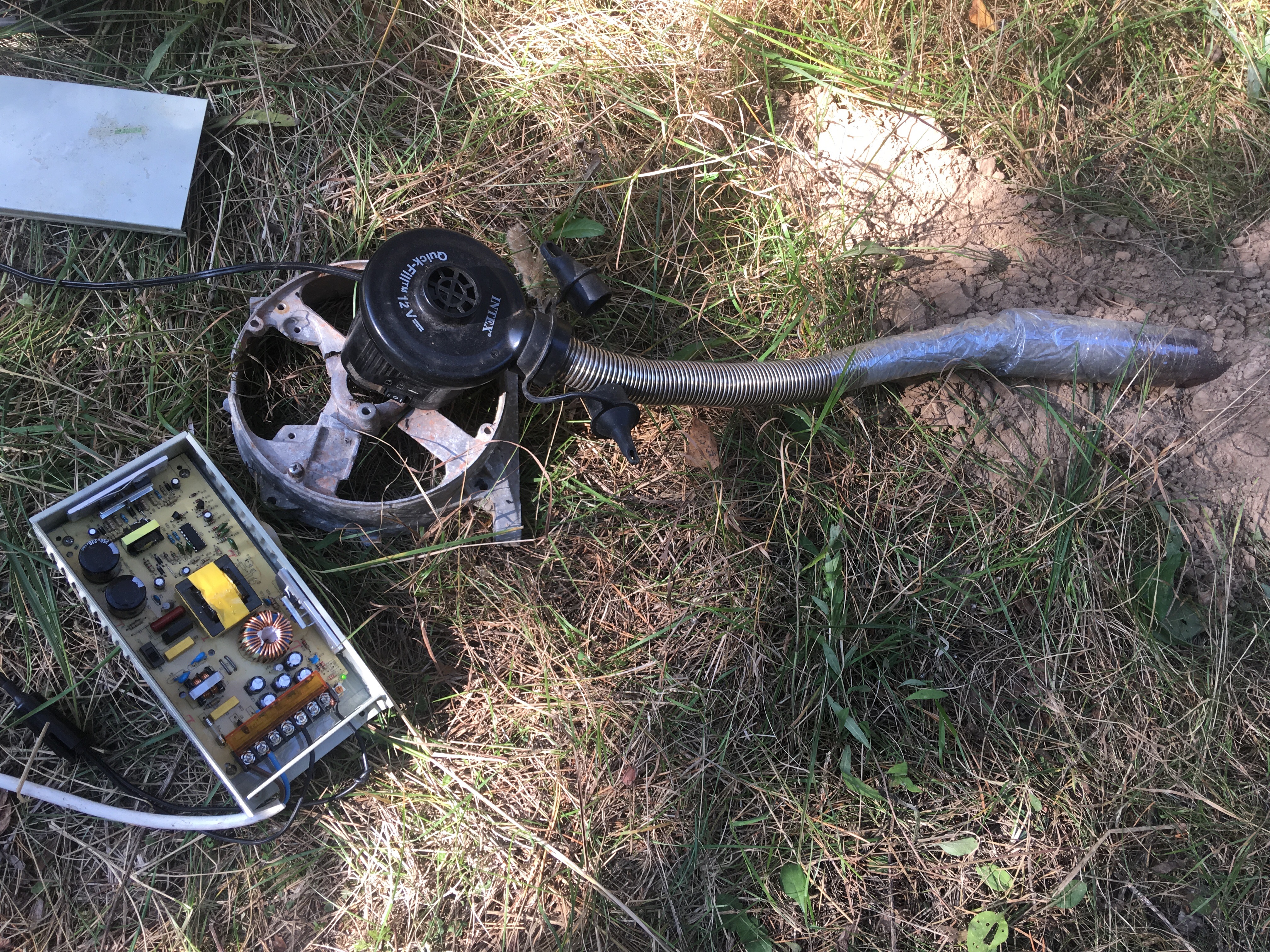

Для поддува улитку решил не использовать, не та мощность. Старого-доброго насоса для игрушек вполне достаточно.
Топливо - любая сухая древесина. Можно и сырую, но тогда процесс плавки затянется. Для розжига хорошо идёт уголь. Но можно обойтись и просто щепками.
File comment: Нагнетание воздуха.
File comment: Топливо

 Post subject: Re: Алюминий, его соединения и сплавы
PostPosted: 10 Oct 2018 08:42
Спасибо, очень интересно.
Красный кирпич лучше не использовать - он не предназначен для такого нагрева. Оптимально было бы достать шамотный кирпич. Но шамот не любит намокания, значит над печкой нужно соорудить навес.
PostPosted: 10 Oct 2018 08:57
Шамотный кирпич, это хорошо. У него и теплоизоляция лучше. Но, как говорится: что было под рукой.
Я использую печной кирпич. Как ни странно, очень термостойкий.
На моей практике были случаи, когда данные кирпичи лопались, но из за попавший на них воды, а не просто от перегрева.
Так что нормально.

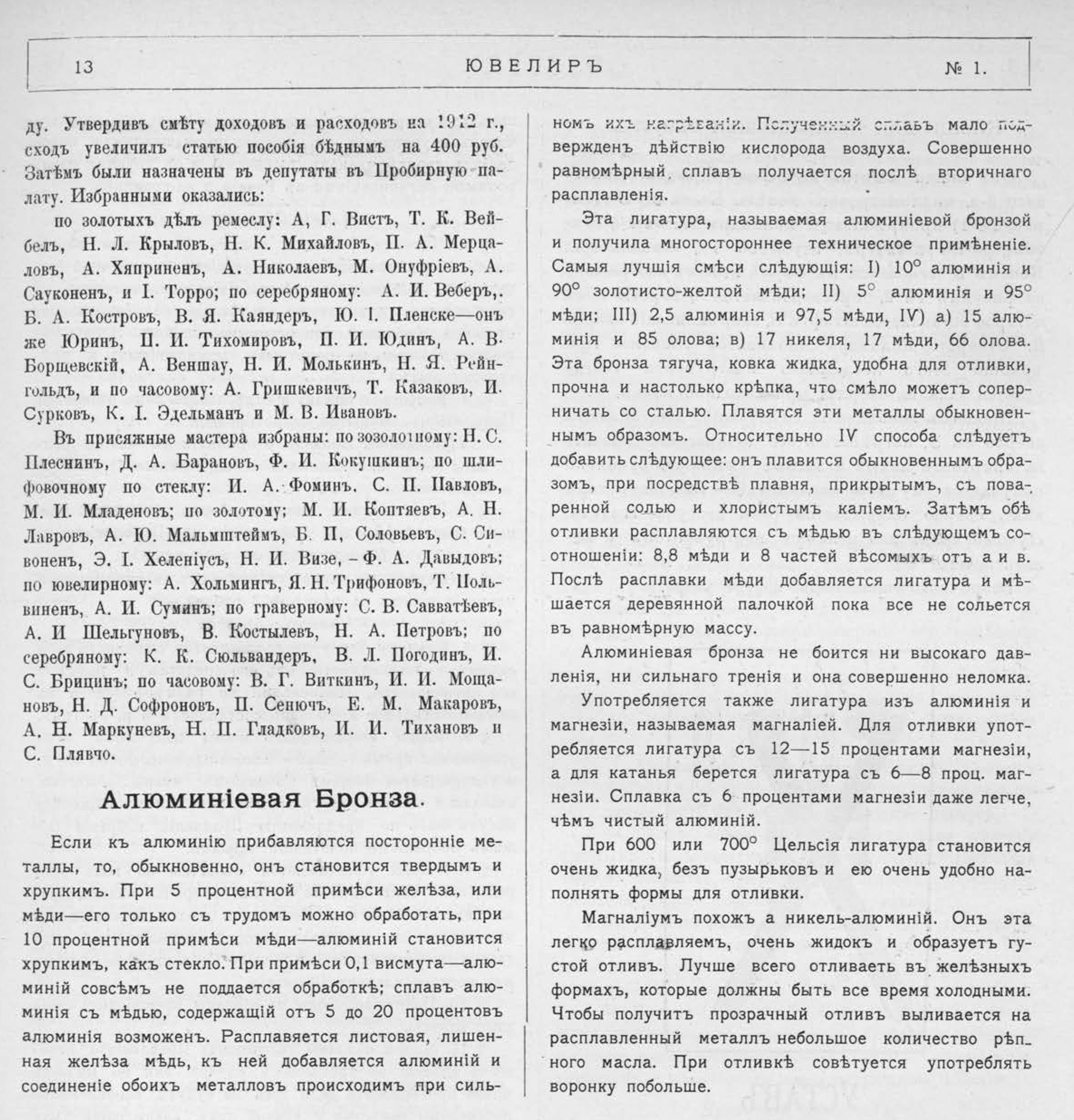

Встретилось в журнале 1912 г. про алюминиевую бронзу

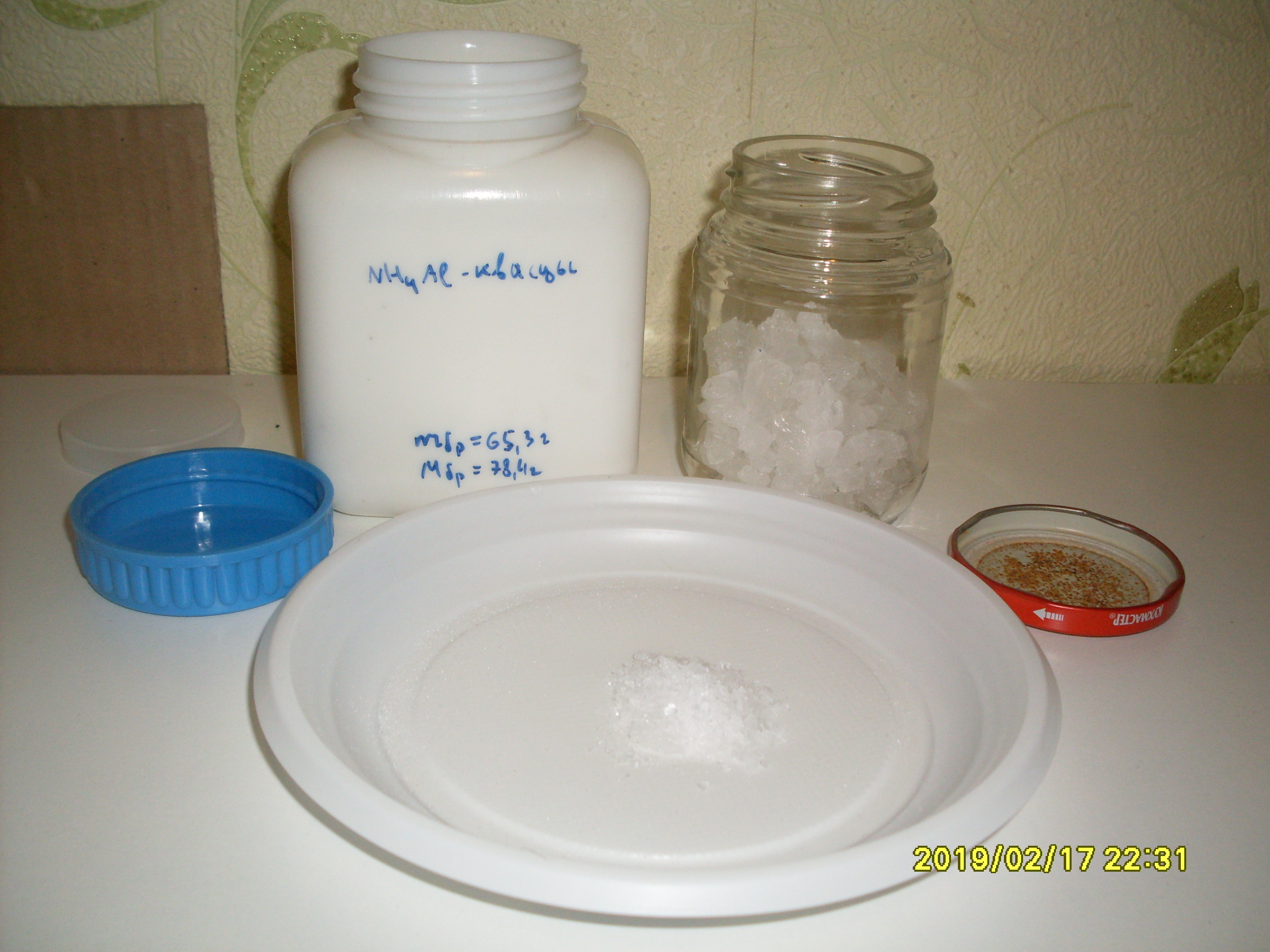

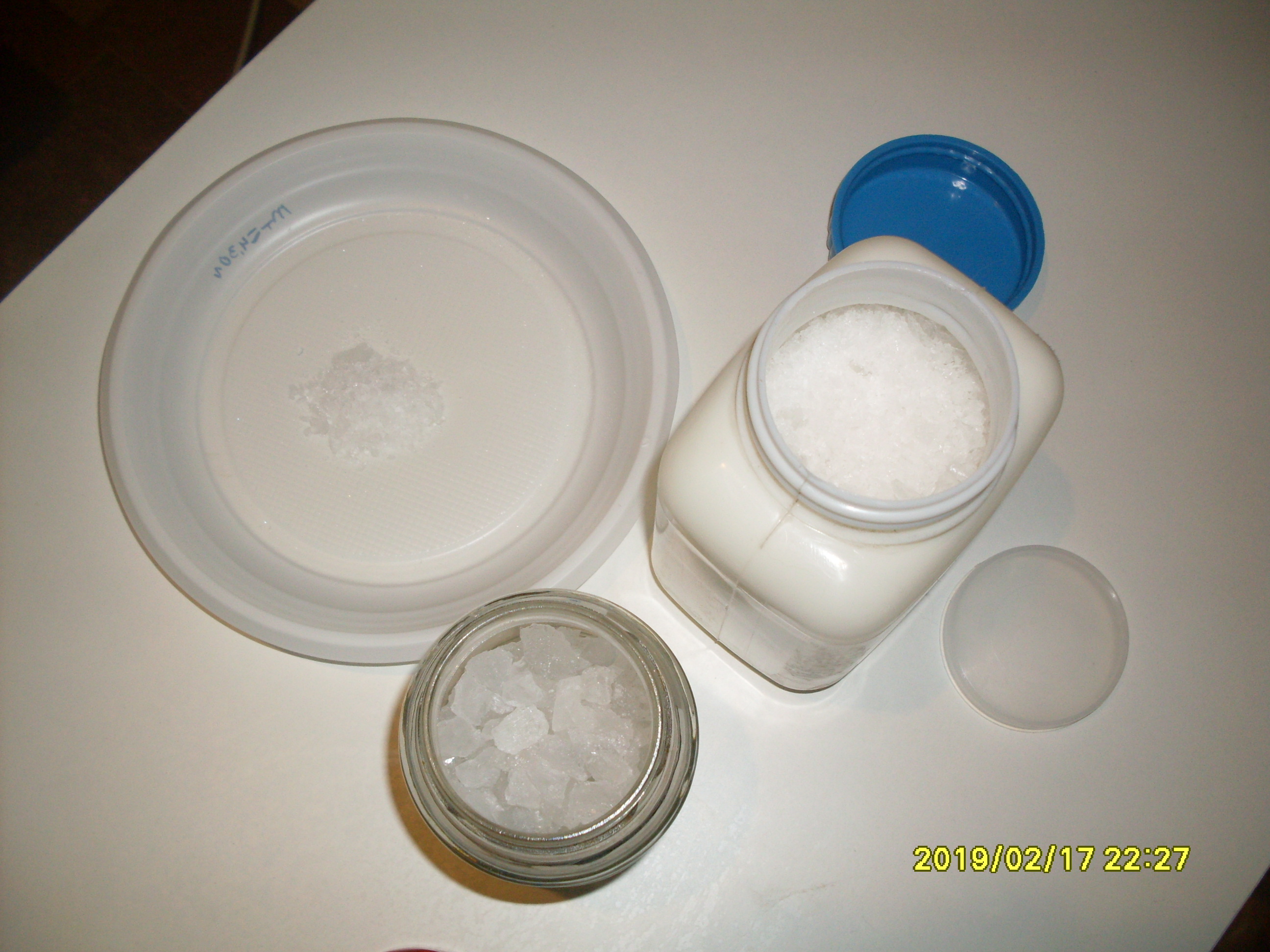

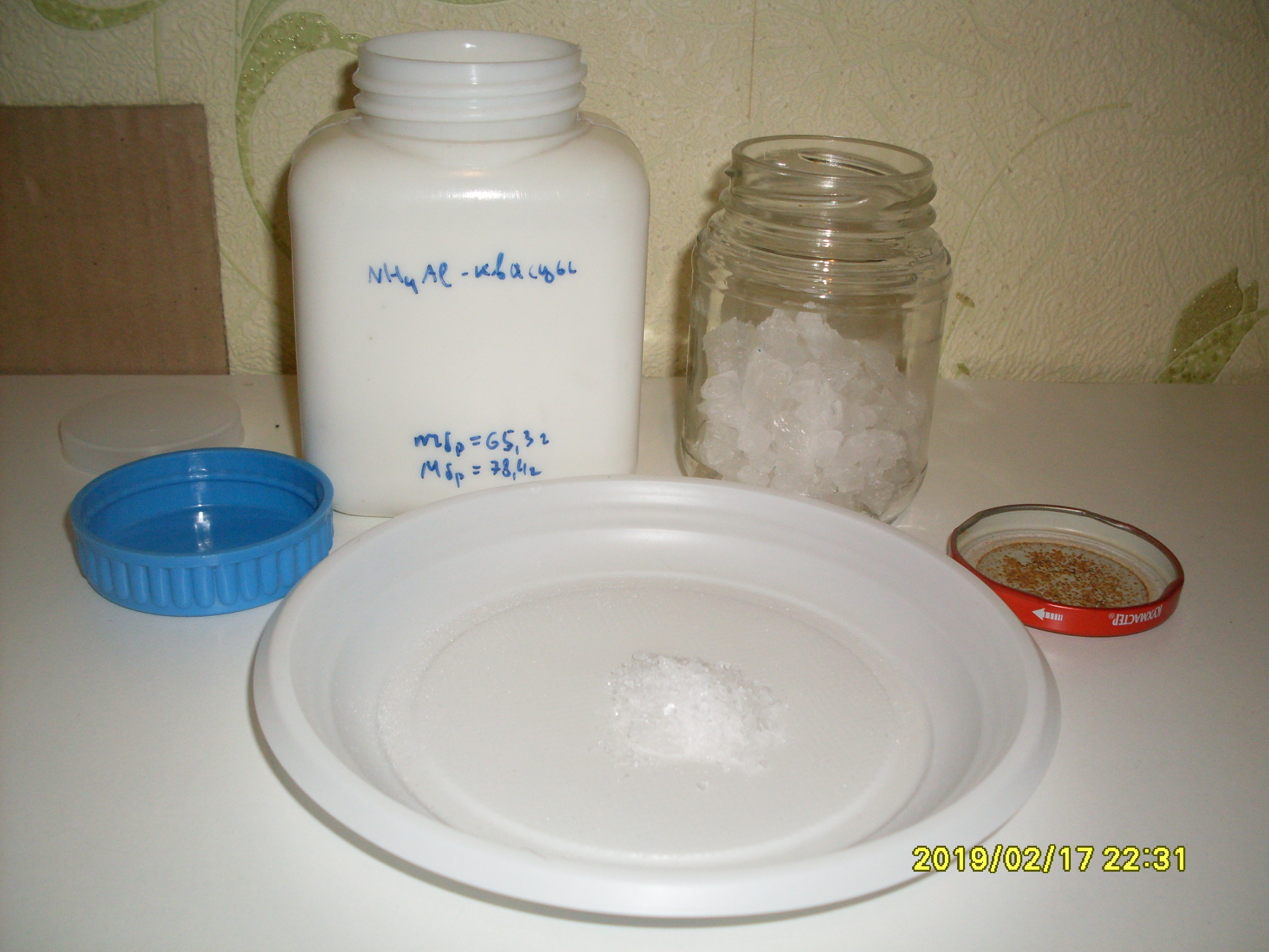

На этот раз попробовал растворить гидроокись алюминия в 35 % серной к-те. Обошёлся без бани, что удобнее.
Сначала нагрел кислоту до 110 °C, и порциями за 30 мин добавил смоченную водой гидроокись, чтобы не пылила. Гидроокись растворилась где-то за 1 час примерно на 90 %. И соляная кислота не понадобилась...
В итоге получилось 684 г алюмоаммонийных квасцов влажных, при перекристаллизации (с 2-х кратным использованием маточного раствора), промывке ледяной дистиллированной водой и высушивании (с содержанием влаги - 10 %) которых вышло 571 г. Общая масса израсходованной Al(OH)3 - 170.6 г.
В стеклянной баночке - 104 г, в пластмассовой - остальное кол-во. Для наглядности отсыпал часть квасцов на тарелочку. До этого именно на этой тарелочке и сушил кристаллы порциями по 100 г вентилятором (холодным воздухом!) до тех пор, пока кристаллическая масса не перестала "худеть". Времени уходило на каждую порцию от 2 до 3 часов.
Значит, лучше растворять гидроокись алюминия в 35 % серной кислоте, чем в 16 %.
Если же растворять в кислоте вместо гидроокиси металлический алюминий, то для первоначального получения сульфата алюминия одинаковой концентрации следует применить серную кислоту с меньшей концентрацией. Например, вместо 35 % надо использовать 30 %. В этом нетрудно убедиться несложными расчётами.
