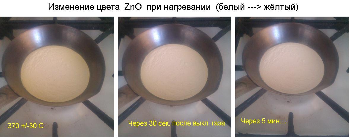

С утра разложил грамм 20 карбоната цинка, заодно сфоткал его желтизну в горячем состоянии:

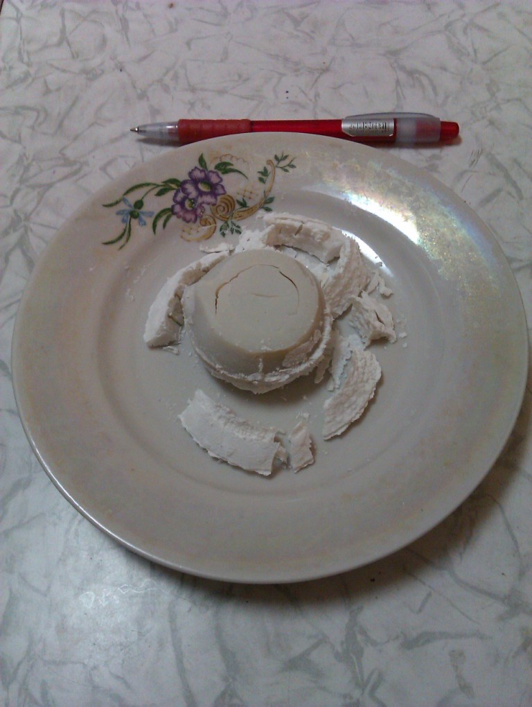

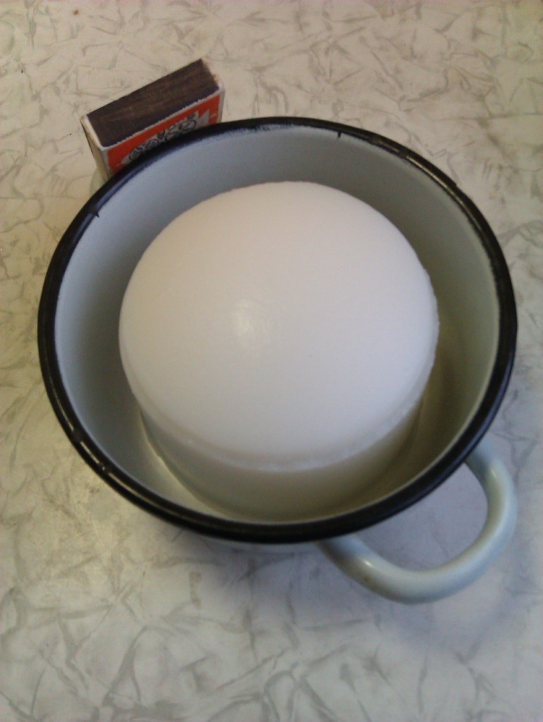

PostPosted: 21 Dec 2017 18:29
"373" и Zn(OH)2

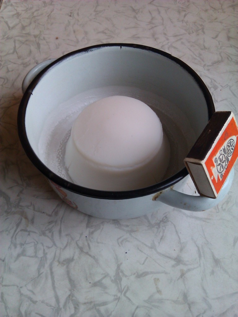

__Граждане постарше помнят, наверное, большие круглые батарейки типа "Элемент 373". В эпоху СССР они были очень популярны, поскольку -- в отличие от маломощных "пальчиков" и совсем хилых "крон" -- тогдашним фонарям/радиоприёмникам обеспечивали весьма длительную работу. Ну и, естественно, валялись эти бэушные батарейки повсюду, так что добытчики халявного цинка проблем с сырьём не имели. Таким образом, насобирав с товарищем десяток-другой 373-х, мы их затем оптом курочили: графитовые стержни -- отдельно, смолу и "землю" (смесь MnO2 с молотым графитом и электролитом) -- отдельно, а недорастворённые в гальванэлементе цинковые стаканчики скребли под краном от грязи, плющили молотком и плавили всё это дело в мелкой нерж. посудине. Вонь от смолы стояла ужасная, но мы были счастливы -- вот он, чистый цинк!!. Мы отливали его корольками и в столбики, растворяли в соляной и серной кислотах, переводили соли цинка в оксид и сульфид... В общем, "самопальных" соединений элемента №30 наделали немало. И лишь гораздо позже, уже учась в институте, я где-то вычитал (в Некрасове, кажись), что в тех 373-х в качестве деполяризатора немного и хлорид (ЕМНИП) ртути присутствовал...
Минула уйма лет. Давно уж я активно не "химичу". Но тут вдруг захотелось получить гидрооксид цинка -- просто так, ради "посмотреть-пошшупать".
Так и появился этот лаконичный фотоотчёт (см. под спойлером).

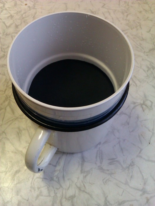

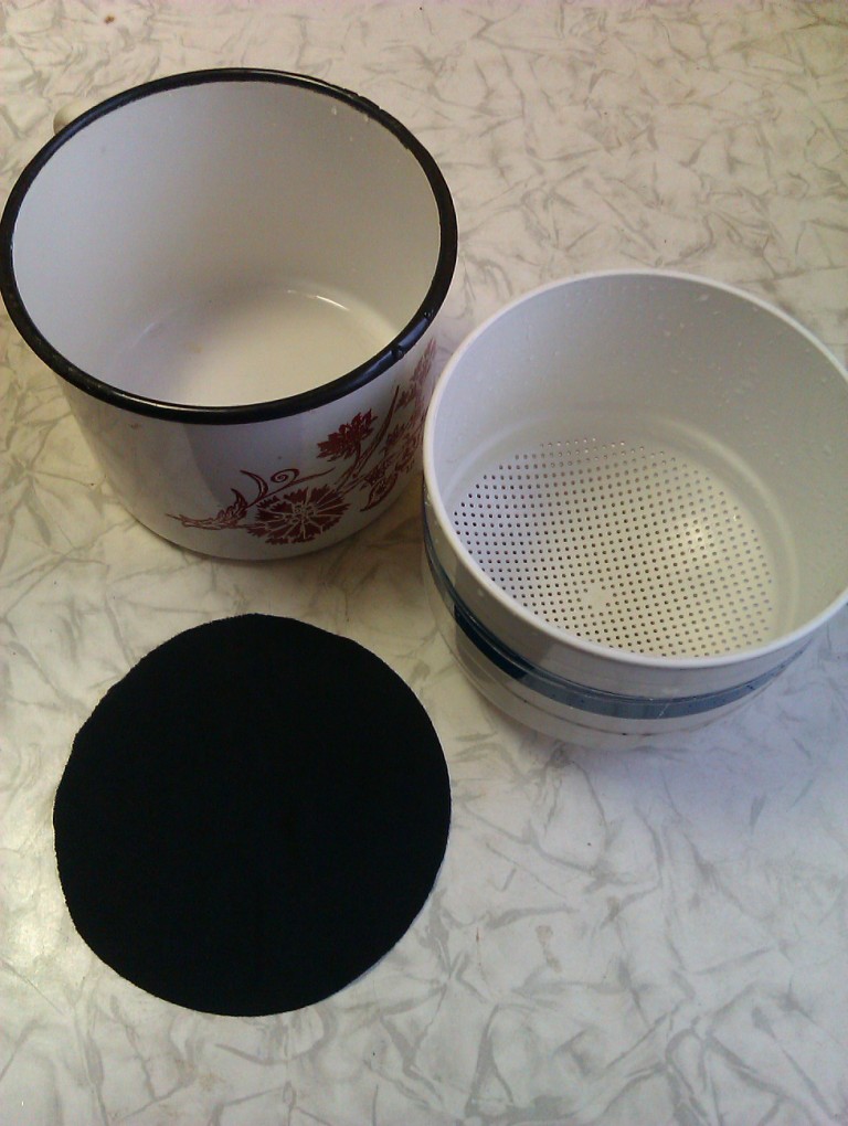

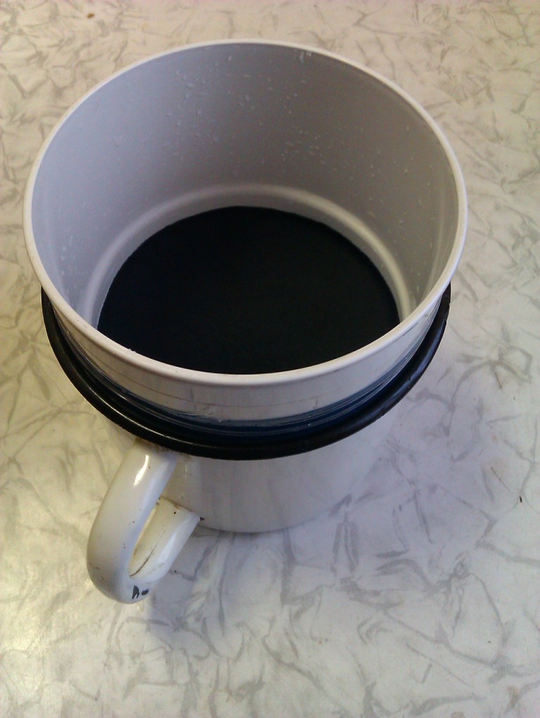

__Настраивать в домашних условиях вакуум-фильтрование -- муторное занятие. Поэтому для обычных задач я использую вот такую конструкцию:
Пластиковое "ситечко" вставляю в подходящую эмалированную кружку, поверх фильтрующих отверстий кладу кружок плотной синтетической ткани, для герметичности смачиваю её дистиллятом -- всё, можно фильтровать!
(На стенках заметны следы только что выгруженного отфильтрованного осадка);

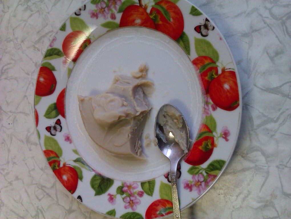

__Доведенный до нейтральности гидрооксид цинка несколько раз отмывается от Na2SO4 дистиллятом, фильтруется и пасочкой вываливается на "тарэльку", где он за неделю усыхает до каменного состояния (см. дальше):
(Через пару дней гидрооксид сильно подсыхает, но всё ещё содержит уйму воды. По консистенции сие очень смахивает на нежирный творог )).

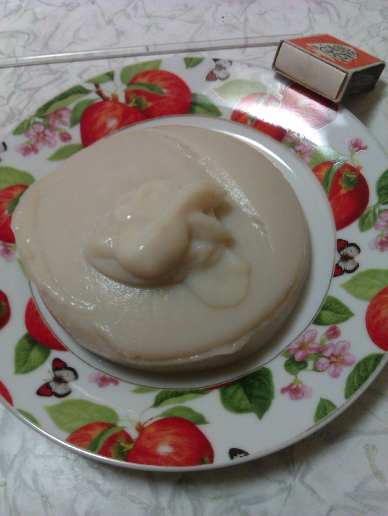

__Первая порция таки расплылась (не дал нормально постоять-откапать...), зато вторая "паска" получилась отлично:
Вот она же через двое суток:
А вот какой "сушняк" через пять:

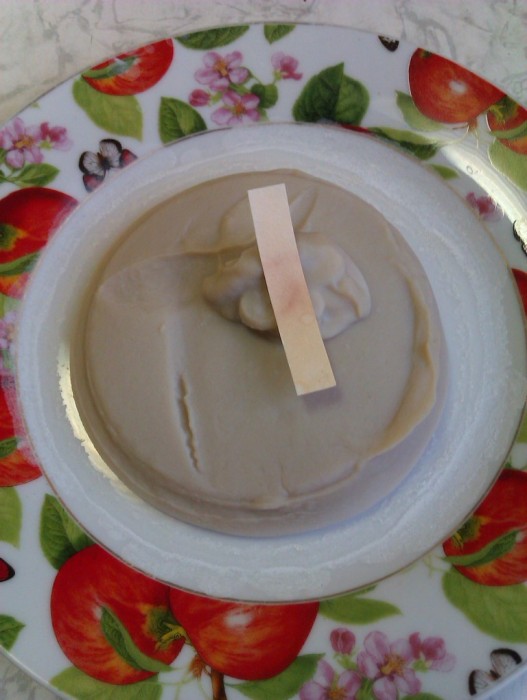

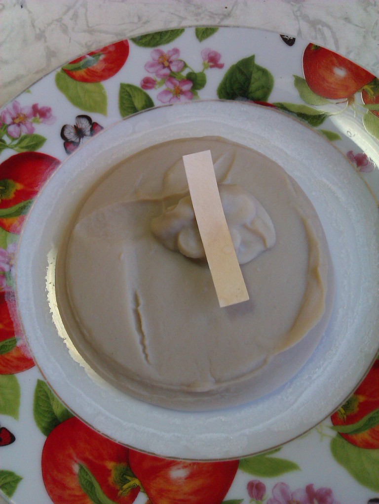

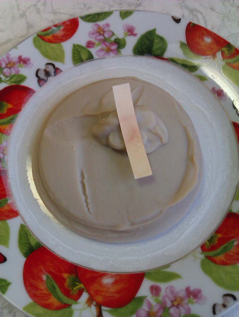

__В заключение -- проба на ртуть. Для сего на влажный ещё гидрооксид цинка была положена полоска калий-йодной бумаги (обыкновенная бытовая проба на пары ртути) и затем дважды сфотографирована: сразу же, и через сутки.
Разницу сами видите... Какое-то количество ртути в моём Zn(OH)2 таки присутствует. А это значит, что и в исходном цинке она имеется.
(Обратите внимание: бумага покраснела лишь в точках соприкосновения с осадком. То есть, имела место диффузия ионов ртути лишь из осадка, но не из воздуха, где её содержание, по-видимому, на порядки меньше...
Кстати, кроме покраснения калий-йодной бумаги в точках контакта заметно и слегка общее её пожелтение. То ли это пары ртути сработали, то ли кислород воздуха, то ли оба вместе -- одному небу ведомо ;)).

stas wrote:
"373" и Zn(OH)2
Хотел оформить материал в виде статьи, но возник вопрос:
Иодид калия дает в растворе красный осадок с солями ртути (II), но с металлической ртутью (например, в виде паров) он реагировать не должен. Разве что кислород окисляет иодид калия до иода, который дает с металлической ртутью красный иодид HgI2.
 Post subject: Re: Цинк / Вытеснение цинка медью
PostPosted: 29 Dec 2017 22:13
Ничего необычного в том, что пары ртути, сорбируясь на йодидной бумажке, дают в конце концов HgI2: ртуть имеет большое сродство к сере и йоду; с другой стороны, ионные йодиды даже в сухом виде медленно, но верно окисляются на воздухе -- вполне достаточно даже очень небольшой его влажности. Поэтому могу предположить такой механизм: при обычных температуре и влажности йодид калия потихоньку окисляется до КОН и I2, причём образующийся элементарный йод сублимирует весьма слабо, так как прочно удерживается индикаторной бумагой (гл. обр. -- в виде комплексного KI3), обуславливая её длительное пожелтение. Понятно, десорбция элементарного йода из бумаги в воздух -- процесс равновесный, но в присутствии паров ртути галоген будет конкурентно реагировать именно с ней, давая красный йодид.
Скорость покраснения пропорциональна концентрации ртути в воздухе. Однако из-за множества влияющих и трудноучтимых факторов метод грешит большими разбросами, поэтому справедливо считается только качественным, прикидочным определением наличия паров ртути в помещениях.
Где-то в "химиях" приводится рецепт приготовления таких индикаторов. Это, можно сказать, классический и простой лабораторный "ртутепроявитель".
Но сейчас мне не до поисков -- валюсь спать!

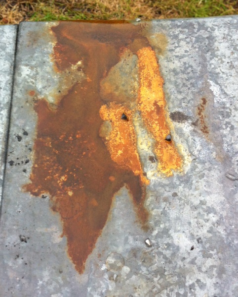

Пролил свое время троху электролита на оцинкованный подоконник, сейчас там ржавое пятно.

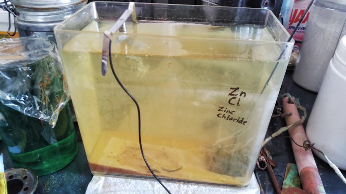

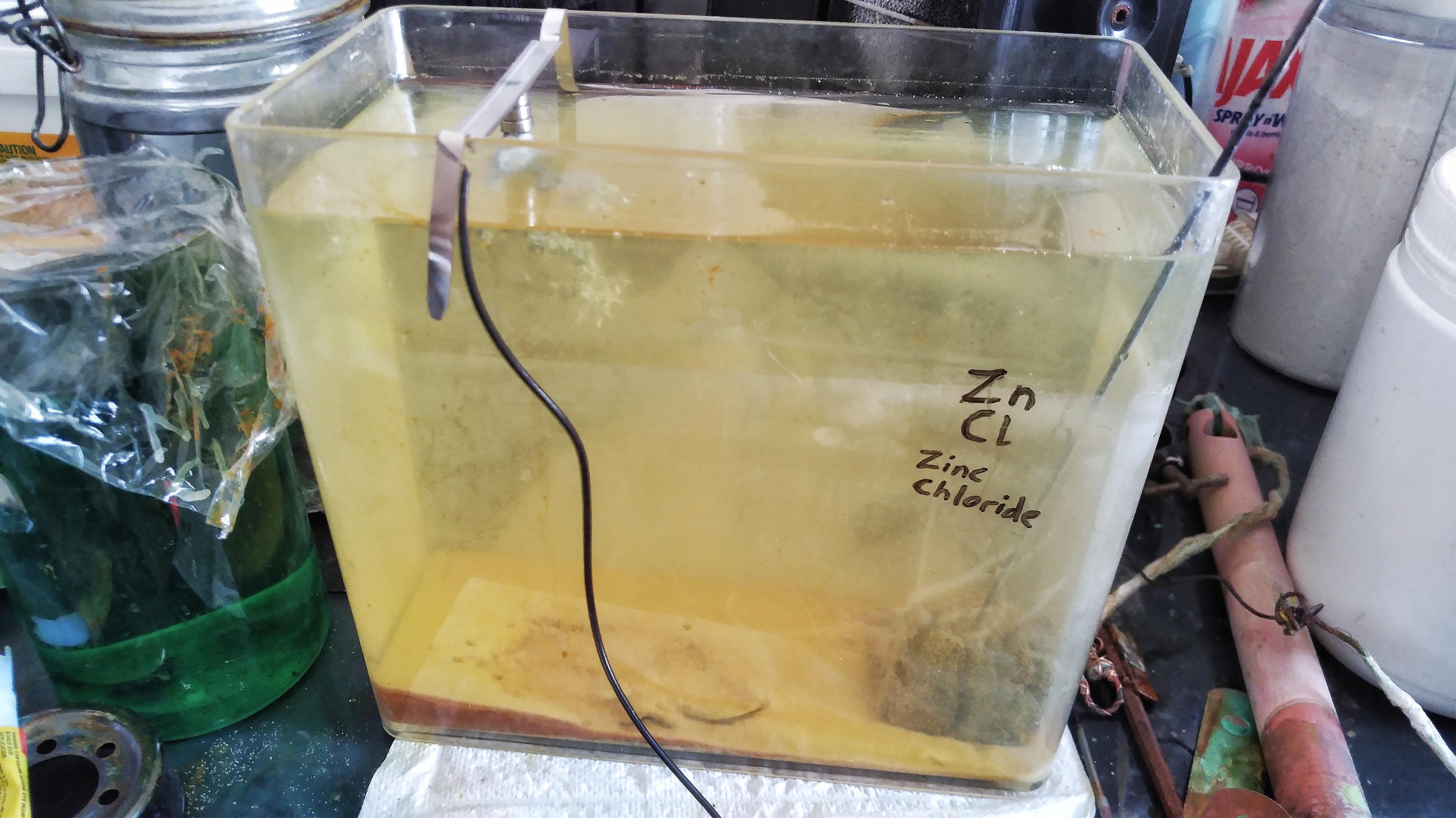

Гальванические ванны (фото и видео)
Galvanizing baths (photos and video)
Ванна щелочного цинкования ч.1
Alkaline zinc galvanizing bath
http://chemistry-chemists.com/N1_2020/C ... -P2-1.html
Video

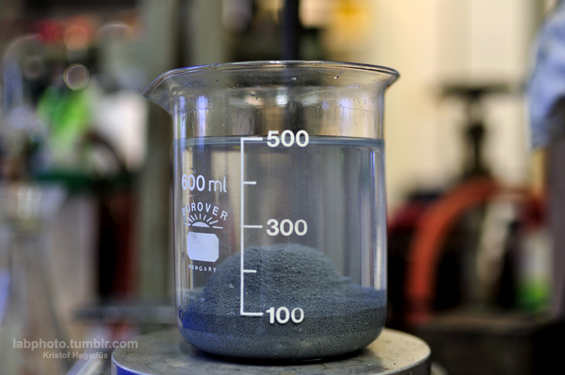

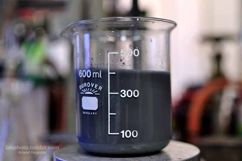

Получение цинк-медного сплава (буквально - "цинк-медной пары")
Сплав цинка и меди используется в качестве реагента для органического синтеза. Он стал популярным после сообщения Симмонса и Смита (Simmons and Smith) в 1959 году о применении данного сплава в качестве источника активированного цинка, необходимого для получения цинкорганического реагента при циклопропанировании алкенов по Симмонсу – Смиту.
Ранний метод синтеза сплава цинк-медь включал обработку смеси цинковой пыли и оксида меди (II) газообразным водородом при 500°C. Более удобный и дешевый способ заключается в обработке цинкового порошка соляной кислотой и сульфатом меди (II), - как и в нашем случае.
Цинк, который плавает в воде (верхний рисунок), отделяется почти сразу при добавлении в раствор соляной кислоты (на нижнем рисунке). Конечная концентрация соляной кислоты должна составлять 1-3%. После этого добавляют разбавленный раствор сульфата меди (II). Когда цвет сульфата меди исчезает, катализатор готов. Просто промойте его и высушите перед использованием. Больше сведений - см.: Org. Synth.; Coll. Vol. 5: 855.
Making zinc-copper couple
Zinc-copper couple is an alloy of zinc and copper that is employed as a reagent in organic synthesis. The “couple” was popularized after the report by Simmons and Smith in 1959 of its application as an activated source of zinc required for formation of an organozinc reagent in the Simmons–Smith cyclopropanation of alkenes.
An early method for the synthesis of zinc-copper couple entailed treatment of a mixture of zinc dust and copper(II) oxide with hydrogen gas at 500 °C. A more convenient and cheaper method proceeds by treatment of zinc powder with hydrochloric acid and copper(II) sulfate, just as in this case.
The zinc what floats in water (upper picture) participate almost immediately when adding hydrochloric acid to the solution (on the bottom picture). The final condentration of hydrochloric acid should be at 1-3 %. After this, a dilute copper(II)-sulfate solution is added. When the color of the copper sulfate color fades, the catalyst is ready. Just wash it and dry it before use. For more: Org. Synth.; Coll. Vol. 5: 855.

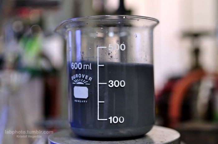

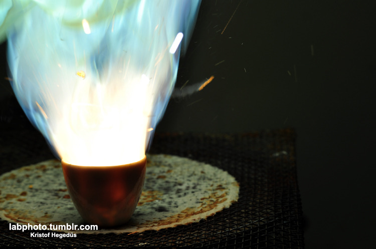

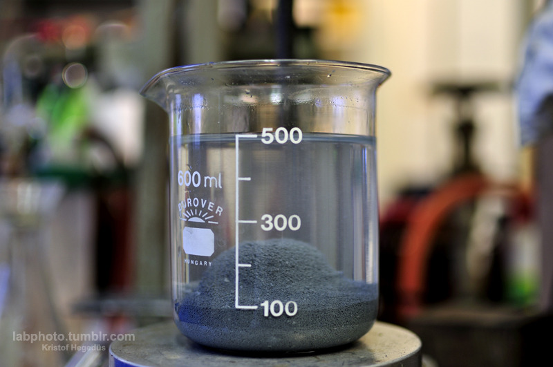

1,5 г смеси цинка и серы - горение в фарфоровом тигле
https://labphoto.tumblr.com/post/217280 ... hot-so-you

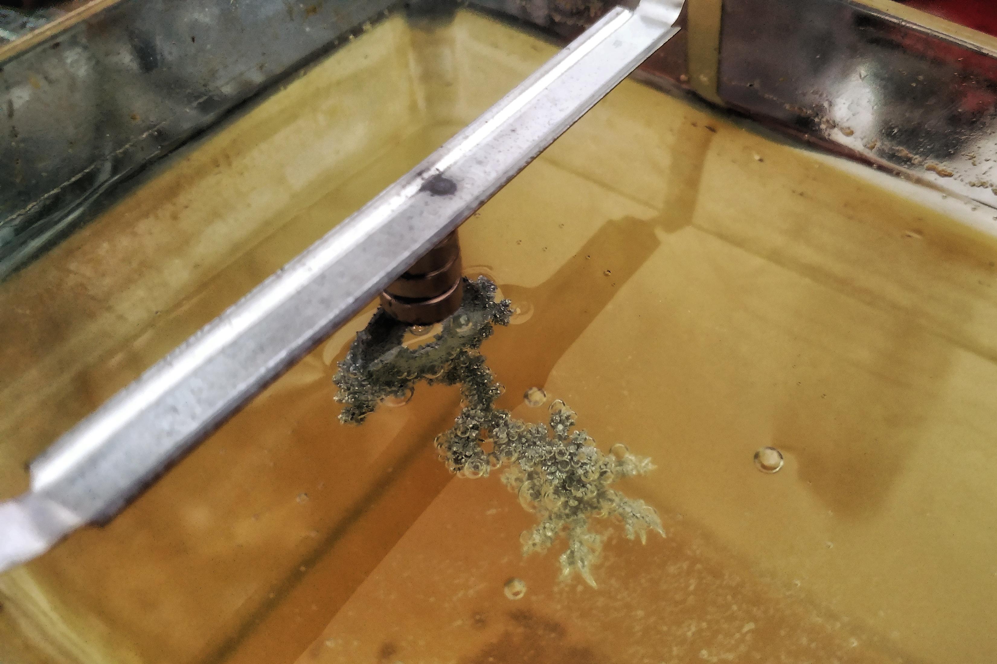

Дендриты из кристаллов цинка, которые выросли при электролизе

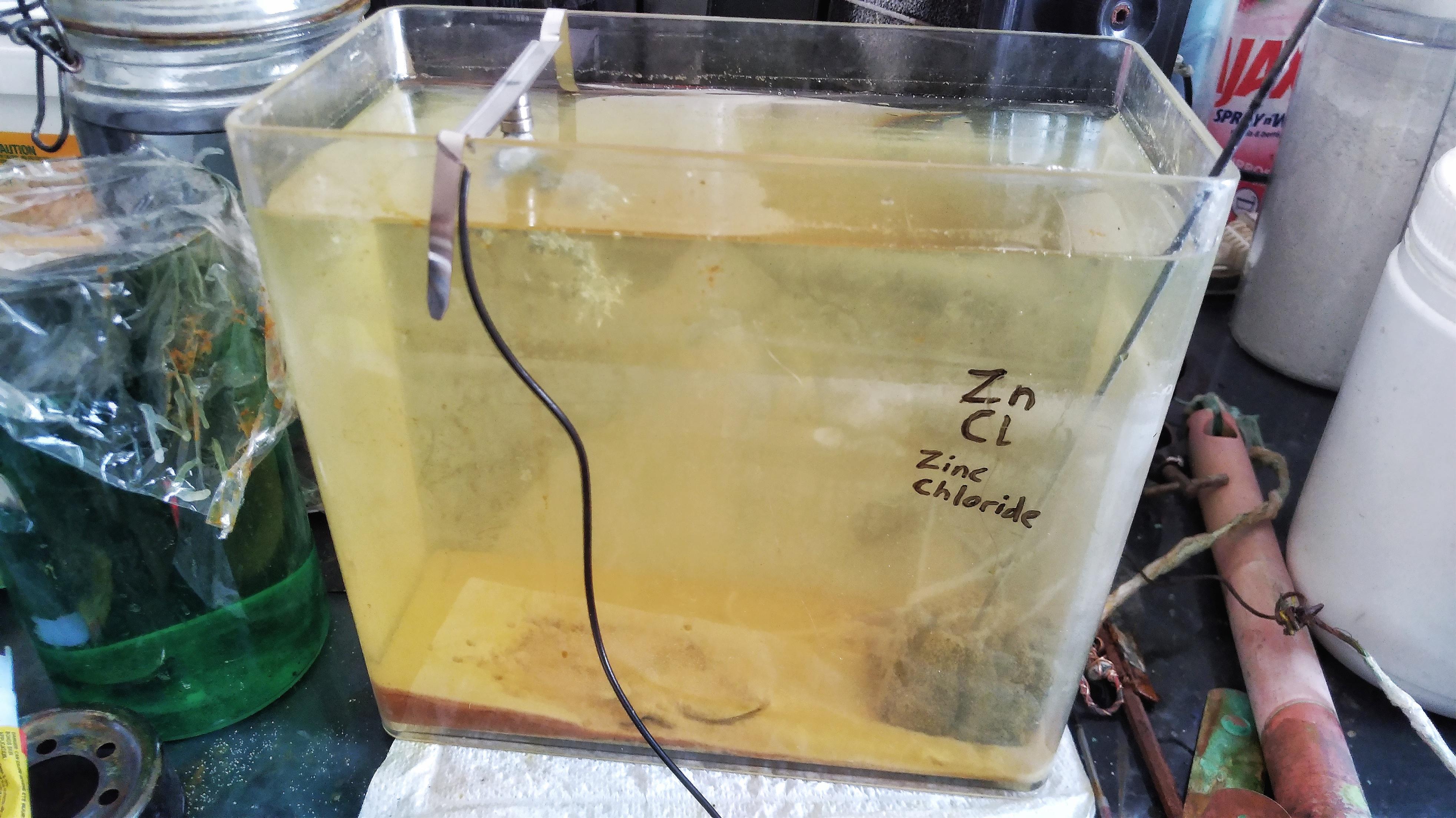

Ванночка для цинкования
