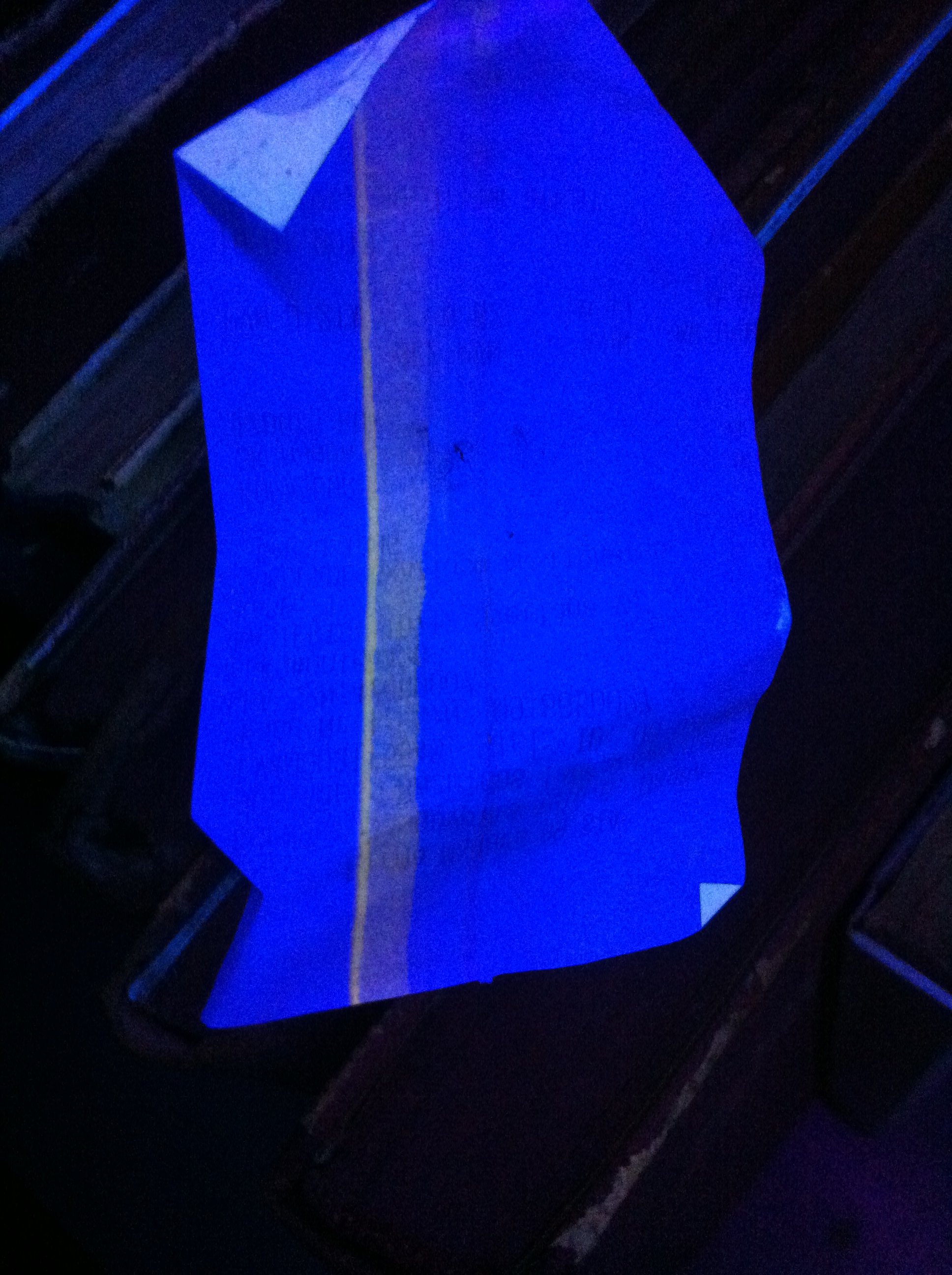

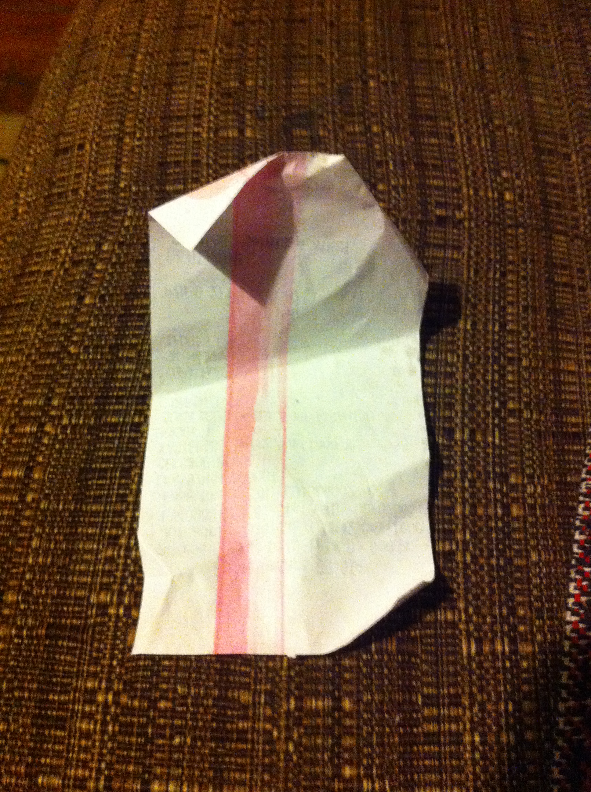

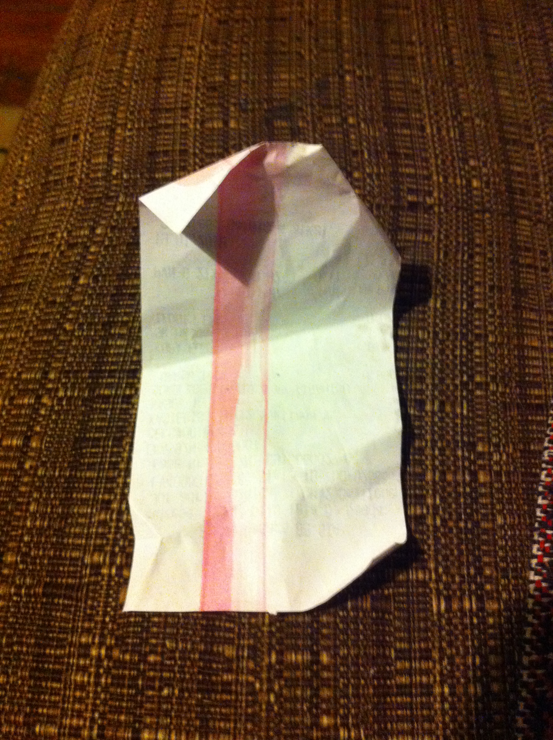

Другой раз в магазине попадается чеки с такими полосками, особенно когда в кассовом аппарате заканчивается чековая бумага.
Но я не поленился и проверил под лампой Вуда.

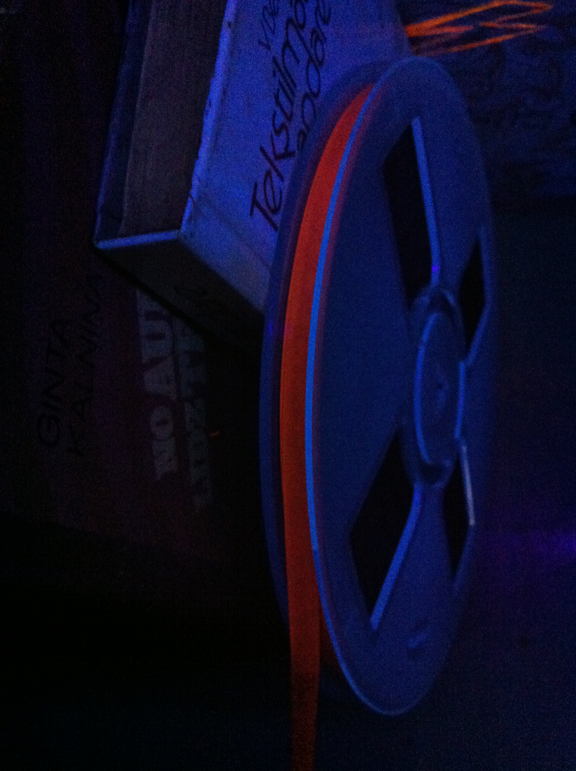

Нашлась у меня мало слушаная катушка с красным ракордом, которой ракорд зверски светится под лампой Вуда :ap:

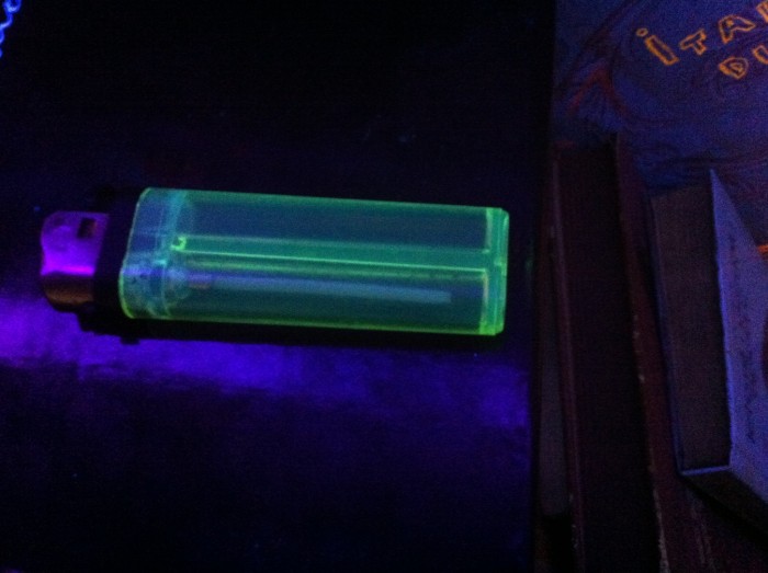

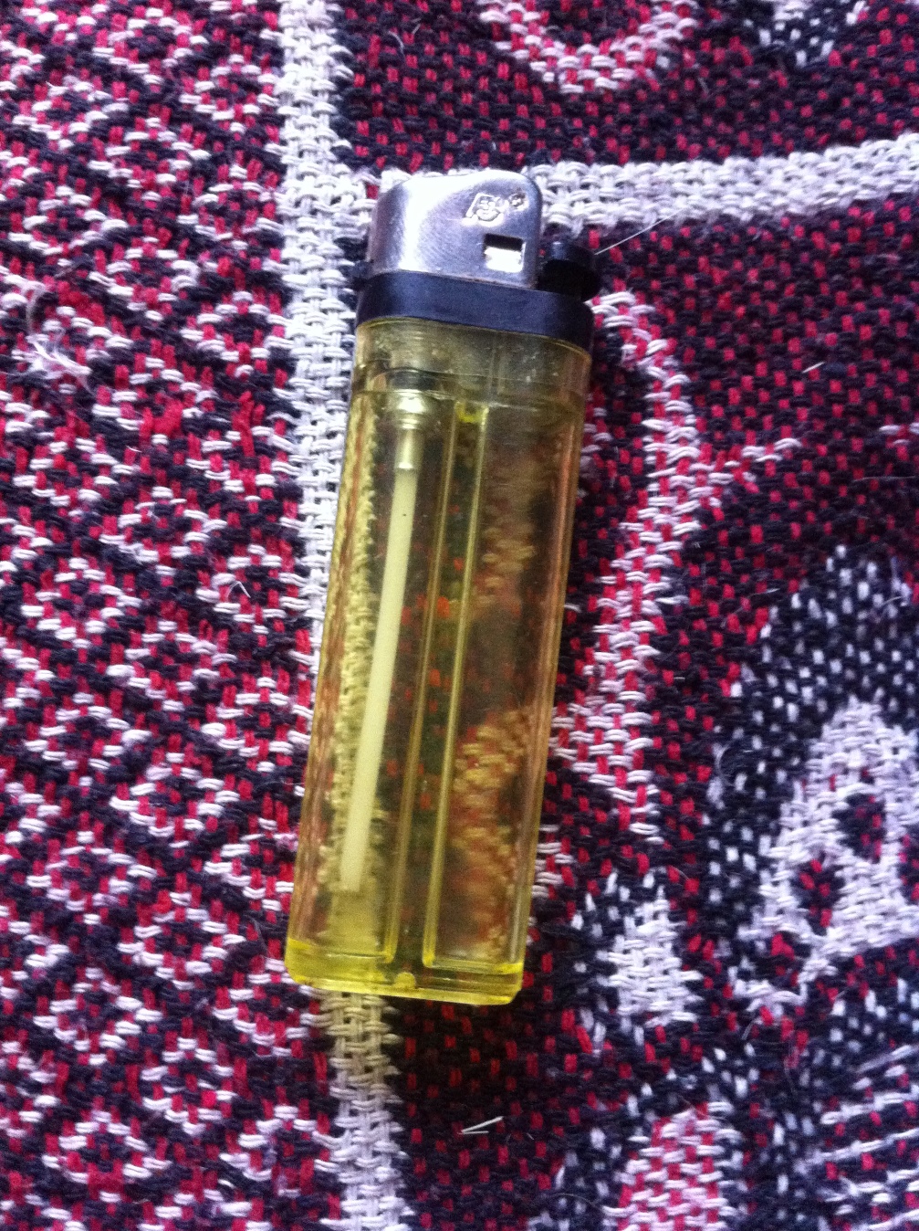

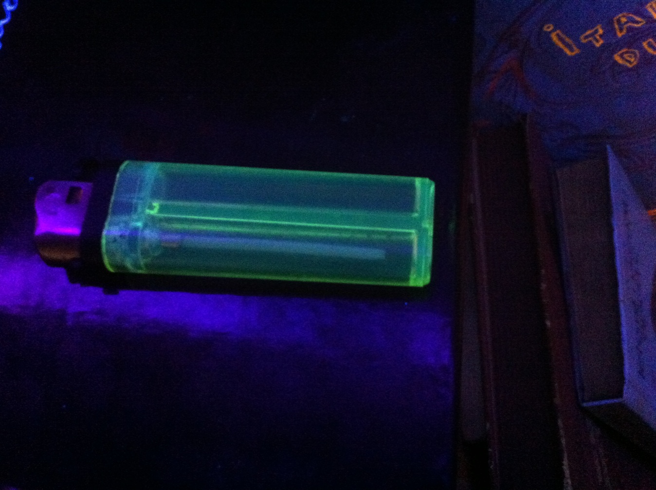

Самая обычная желтая одноразовая зажигалка.
Не думал что она будет светится под лампой Вуда.
