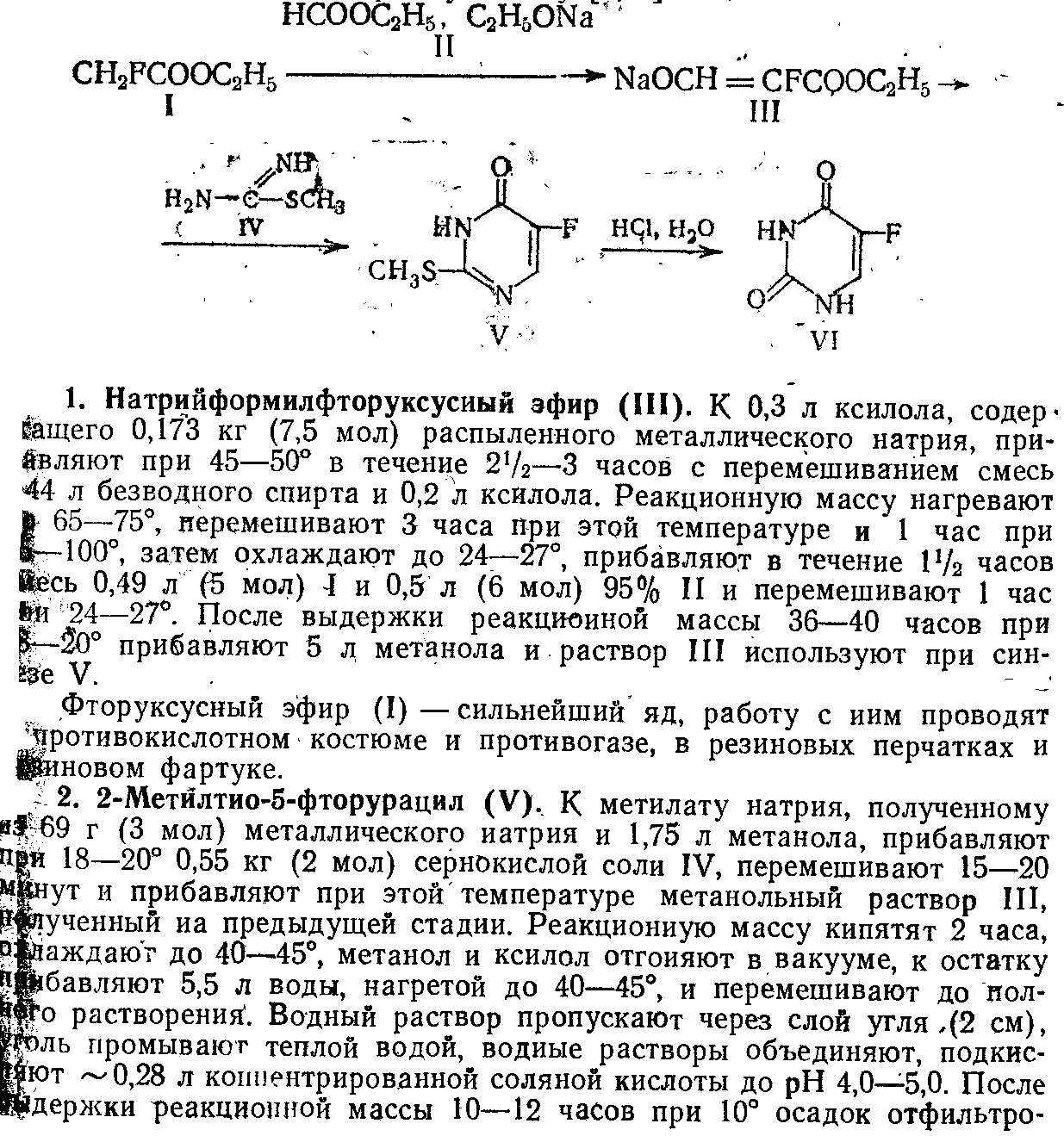

imorpho wrote:
Поделитесь, пожалуйста, прописью на урацил. Выход сильно отличался от того, который был описан в методе?
Александр давно не посещал форум. Боюсь ответа не последует.
Можно адаптировать методику 5-фторурацила из Рубцова, заменив фторуксусный эфир на этилацетат.
Самый простой способ: конденсация малеиновой кислоты с мочевиной в присутствии олеума (brown d.j. heterocyclic compounds). Но прописи не находил.
