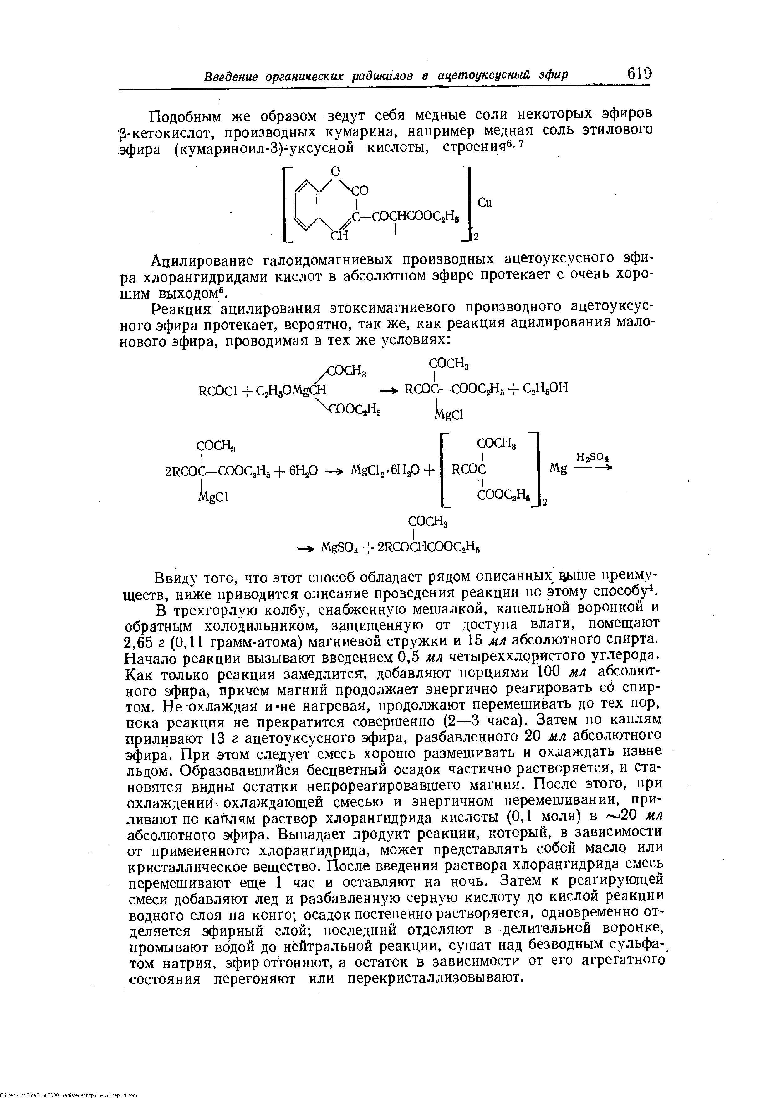

Доброго времени суток, как часто пишут ))). Подскажите, пожалуйста, как синтезировать бензоил-4-антипирин (он же бензоил-4-феназон). Может пригодиться для экстракции. Можно ли для этого применить бензойный альдегид или бензойную кислоту, анальгин или амидопирин, или нужны другие реактивы, каковы условия синтеза, как выделить вещество в чистом виде? Бензойный альдегид и антипирин врядли соединятся, если их просто смешать и "перемешать". Известно, что синтезировал его доктор химических наук, профессор, зав. кафедрой аналитической химии и экспертизы Пермского университета Михаил Иванович Дегтев (у него много научных работ).

Чтобы точно ответить на все вопросы нужно искать авторскую методику.
А так нужно пробовать:
1) Ацилировать ацетоуксусный эфир несколько проблематично из-за образования побочных О-ацилпроизводных. Селективно реакцию проводят с помощью реактива Гриньяра:
196132097060026019131025160239189025006245063144.png [ 119.41 KiB | Viewed 17256 times ]
С бензоилхлоридом идет на ура. Вместо эфира можно использовать бензол, толуол или ксилол.
2) А далее собираем пиразолоновый цикл по классическому немецкому патенту от дядюшки Кнорра:

Благодарю Вас. Но как синтезировать бензоил-4-антипирин имея антипирин?

Конечно пойдет но на выходе получите 4-С- и 5-О-ацилпроизводные в соотношении примерно 50/50. Возможно путь через реактив Гриньяра сработает и с антипирином, а может и нет из-за таутомерии последнего.
Поэтому я бы сначала модифицировал ацетоуксусный эфир. Тем более методики есть и синтез не сложный. Зачем изобретать велосипед.

Таутомерия будет у фенилметилпиразолона (интермедиата). У антипирина нет. Но с магнием атака пойдет по кетогруппе. Я бы попробовал непосредственно с бензоилхлоридом. Он сильный электрофил, а замещенные по 2 положению пиразолоны ими атакуется на ура в 4 положение.
Прокатит - хорошо. Нет - придется заморачиваться с ацетоуксусным эфиром.
