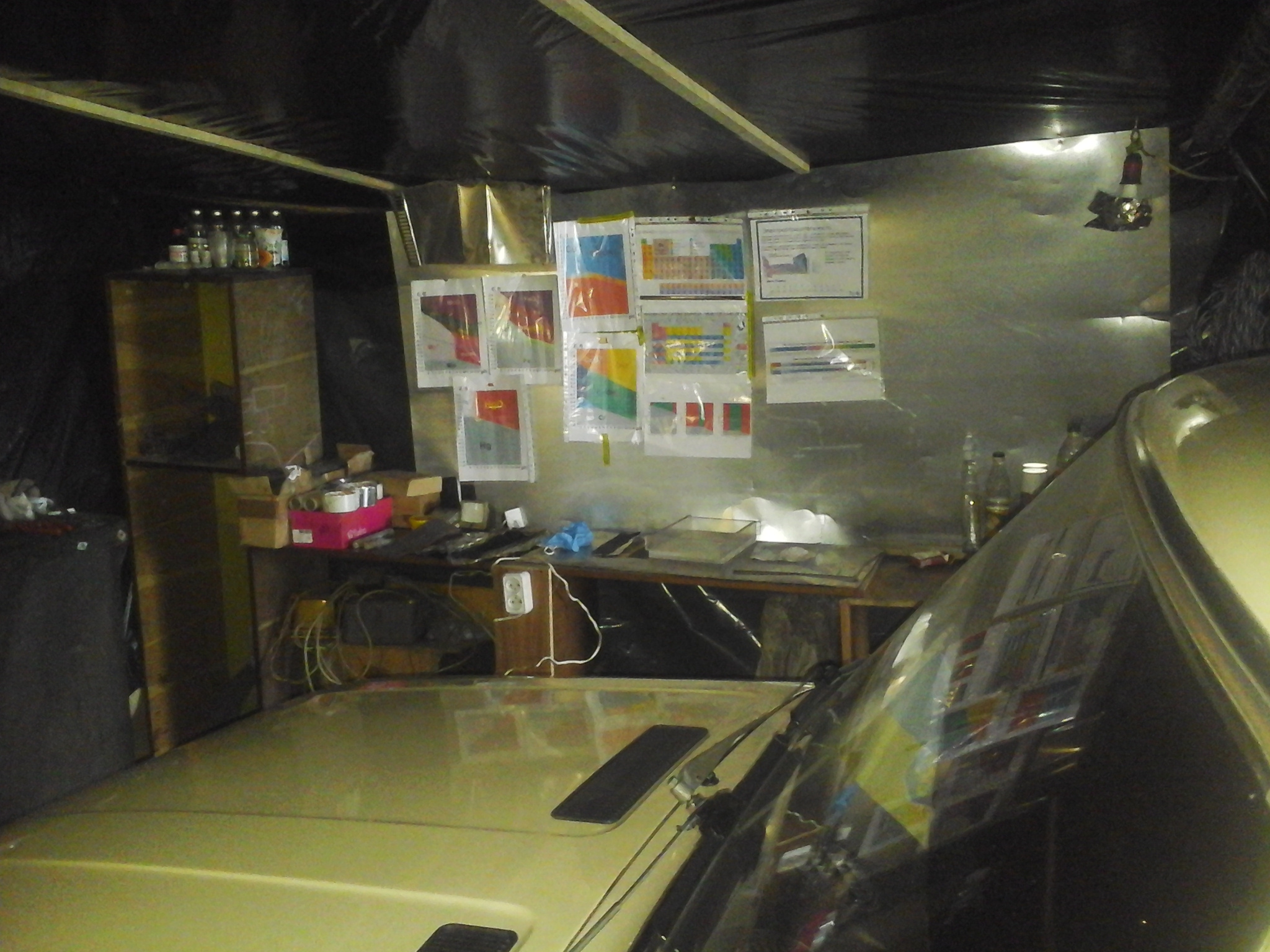

Добрый день.Давно не заходил на форум т.к. интереса мои сообщения не вызвали,но я продолжаю свою работу по изучению эл.химии.Больше обсуждения на форума эл.мобилей "автосам".(alexhb3)
File comment: Перша Українська приватна лабораторія з вивчення технології літій-іонніх аккумуляторів.
