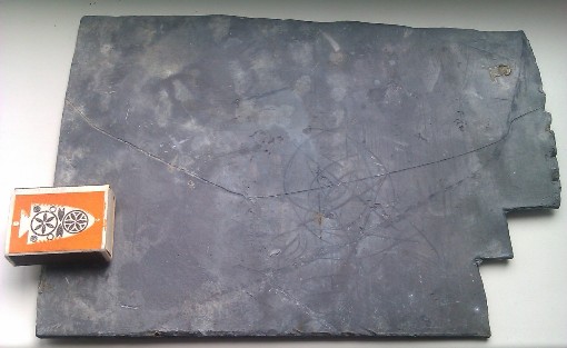

Сей листок свинца (без малого -- формата А4) пришлось некогда отобрать у отца -- иначе б он его весь изрубил на свои грузила. С тех пор лет двадцать лежит, окисляется; и даже частично карбонизуется, что заметно по белесоватым разводам.
Свинец, видимо, с примесью сурьмы, потому как весьма тяжело сгибается.
Если когда его и использую -- то скорей всего в круговой защите датчика, дабы сделать свой дозиметр более направленным...

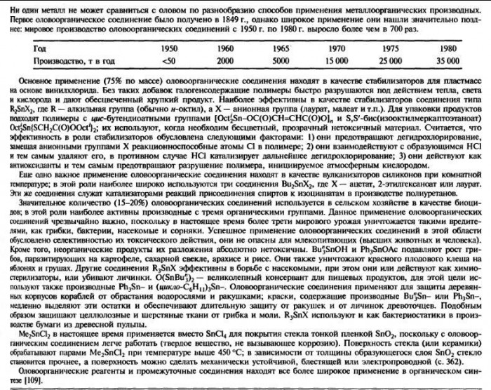

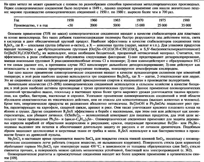

(это на тему "удивительное рядом")

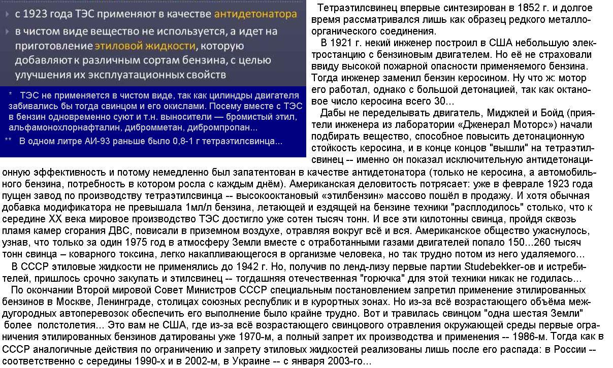

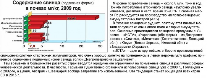

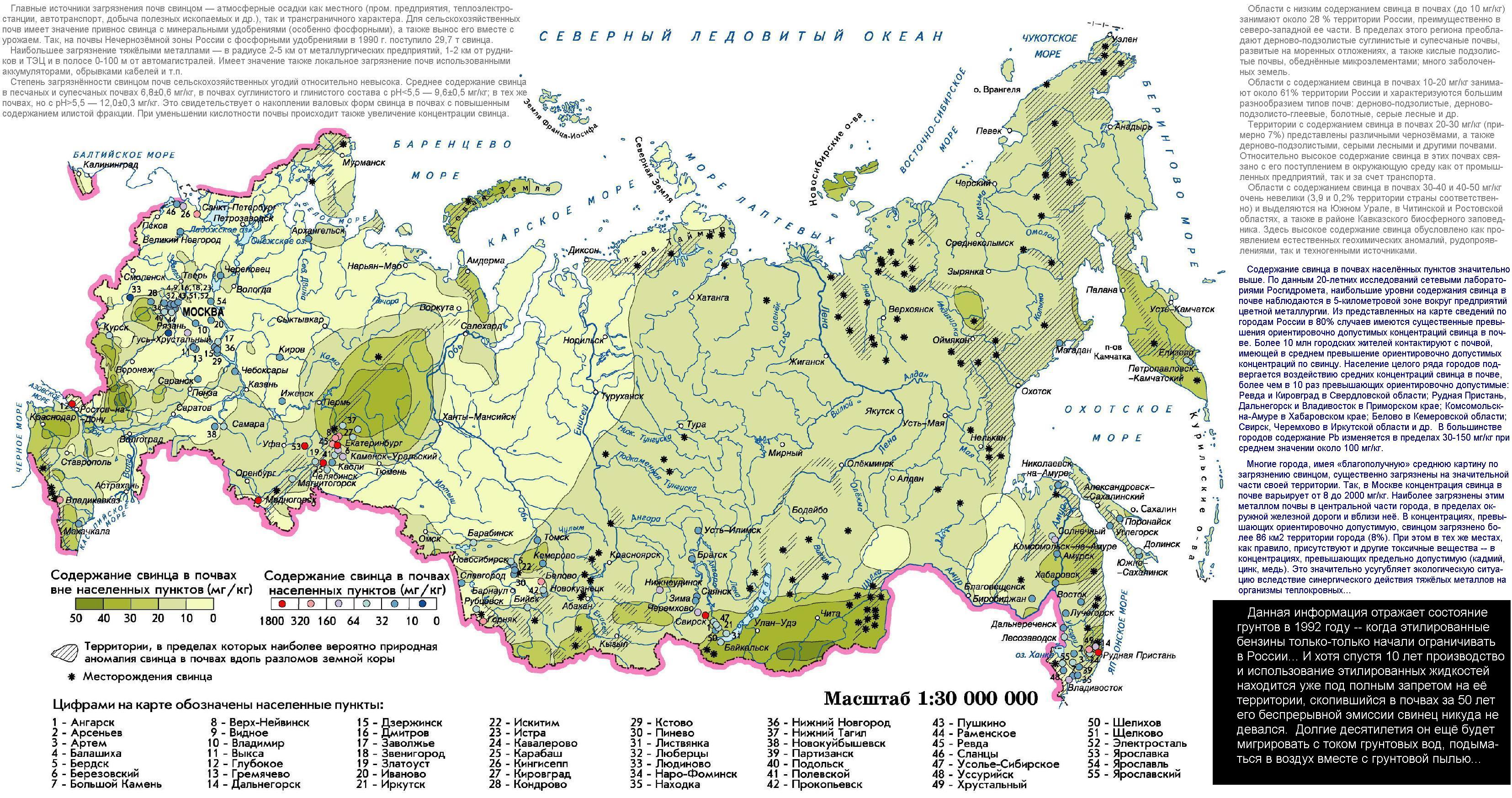

PostPosted: 04 Nov 2018 12:04

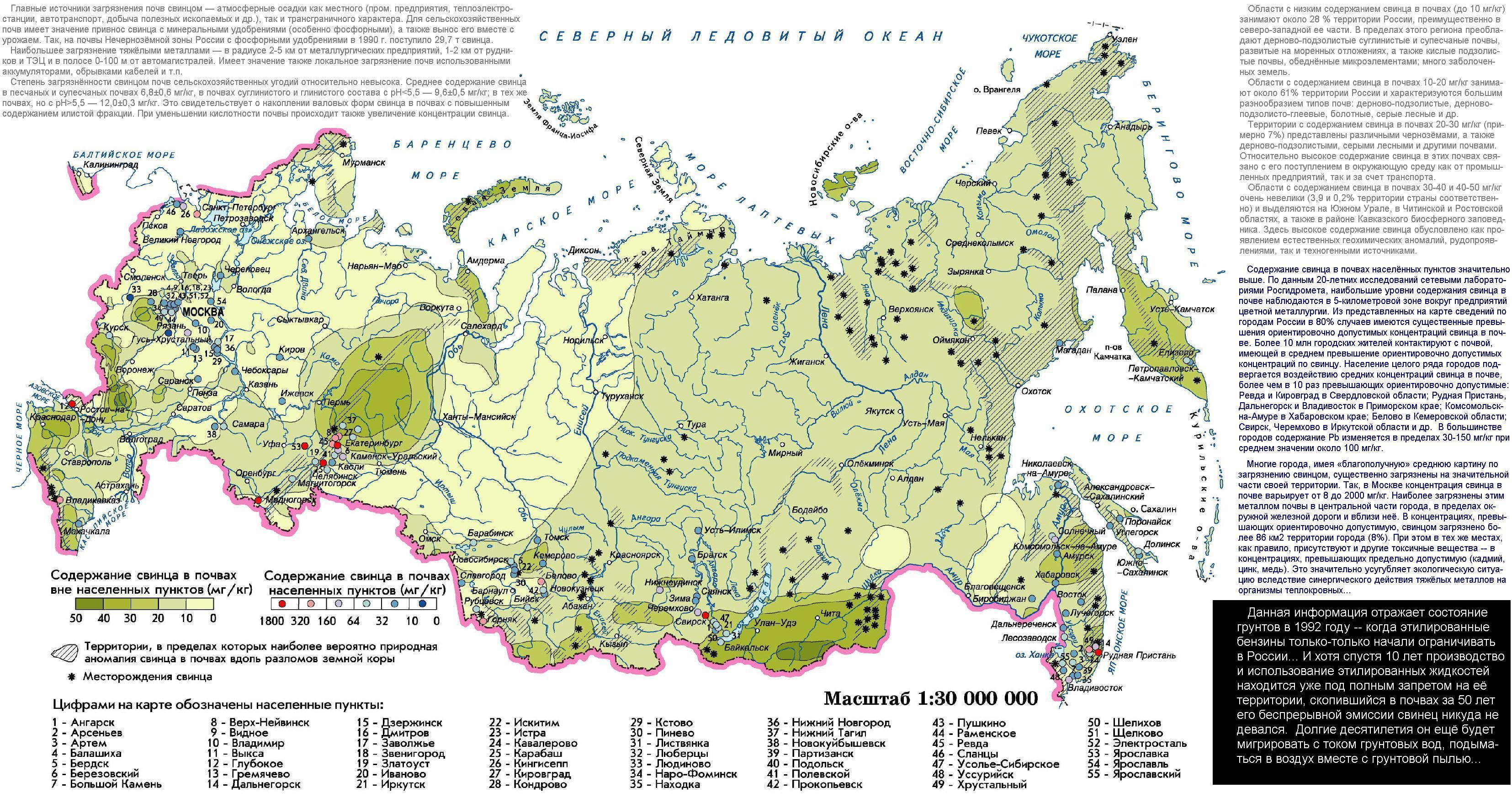

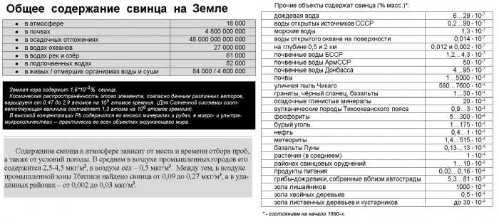

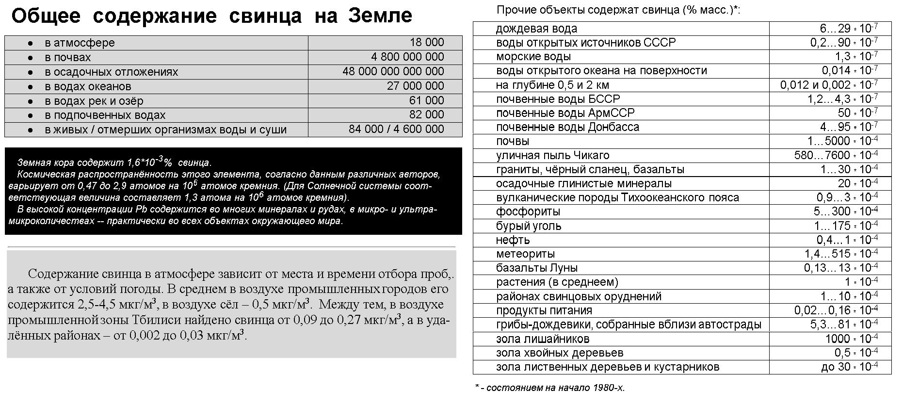

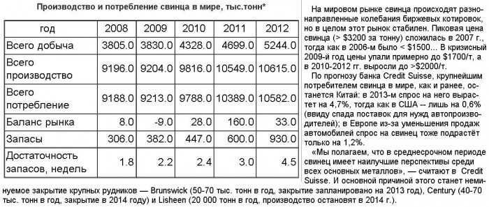

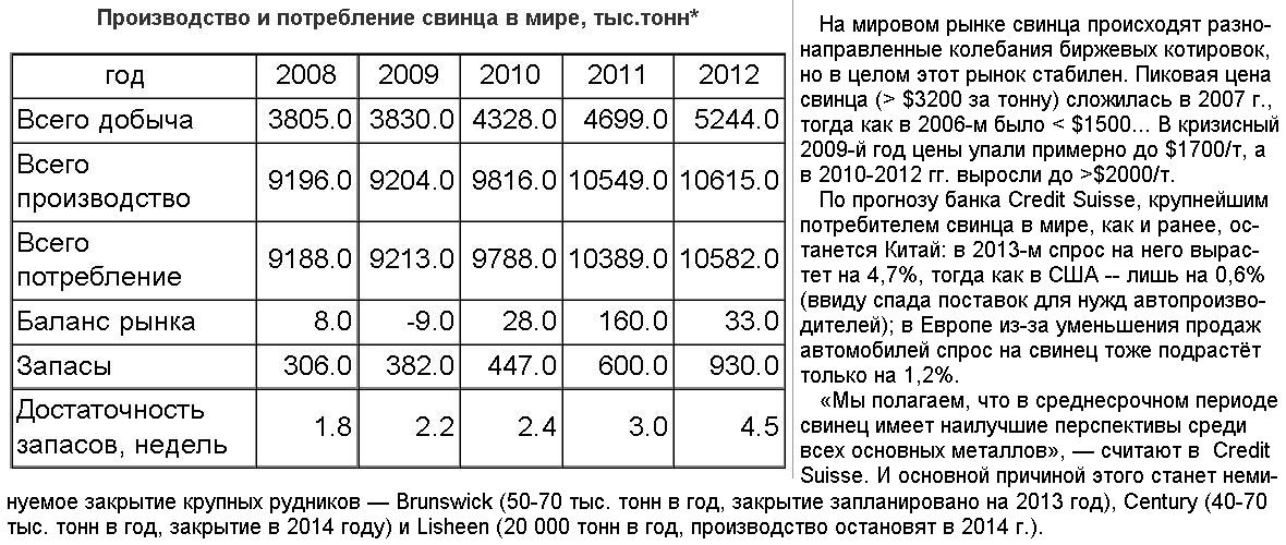

Верхнюю таблицу нарыл где-то в Инете, нижний коллаж -- данные из книги Н.Г.Полянского "Свинец" (М., "Наука", 1986; серия "Аналитическая химия элементов")
Ещё немного из Полянского:
По масштабам выброса в атмосферу свинец занимает первое место среди микроэлементов, причём rлавный источник заrрязнений -- сжигание этилированноrо бензина в двиrателях внутpeннeгo сгорания. Значительная часть свинца, содержащеrося в каменном угле, при сжиrании вместе с дымовыми газами поступает в атмосферу. Например, ТЭЦ, сжигающая в сутки 5000 т уrля, за год "обогащает" воздух 21 тонной и др. вредных элементов. Немалый вклад в заrрязнение атмосферы свинцом вносят производства металлов, цемента и т.д.
Атмосфера заrрязняется не только стабильными, но и радиоактивными изотопами 214Pb, 212Pb и особенно 210Pb. Их источником являются радиоактивные инертные rазы, из которых наиболее долrоживущий радон достиrает даже стратосферы. Образующийся свинец частично возвращается на землю с атмосферными осадками и аэрозолями, заrрязняя поверхность почвы и водоёмы.
В водоёмы некоторое количество свинца поступает из почвы, но решающий вклад и в эту сферу вносит деятельность человека, особенно в виде промышленных сточных вод и выхлопных газов автотранспорта. Только в США сточные воды уносят в гидросферу 8000 т свинца, загрязняя
сначала реки, а затем моря и океаны. Природные воды, выхлопные газы и выбросы промышленных предприятий -- rлавные источники загрязнения свинцом почвы, а через неё -- и растений. Неудивительно, что наивысшее содержание свинца характерно для растений вблизи автострад, хотя и в отдалении от них отмечается симбатность между содержанием свинца в почвах и в выросших на них овощах. Так, картофель, капуста, помидоры, огурцы, лук и морковь, снятые с участка с повышенным содержанием свинца (от 2,2...4,8 *10-2%), содержат в 2-5 раз больше свинца, чем те же растения, выросшие на почве с нормальным содержанием свинца (1,8*10-3 %).
Из овощей и друrих продуктов питания, из воздуха и воды свинец поступает в орrанизм человека. Исходя из содержания свинца в воздухе крупных промышленных rородов 4,5 мкг/м3 через дыхательную систему человека поrлощается около 91 мкг Рb/сут, причём около 35% от вдыхаeмoro количества поступает через трахеобронхиальную систему в кровь. По данным ВОЗ (1972 г.), из всех источников в организм попадает 0,45 мг свинца, причём с пищей -- 0,30 мг. А согласно недавним исследованиям, общее потребление свинца человеком со всеми продуктами питания и с водой достиrает 0,910 мг.
Это различие, возможно, отражает общую тенденцию накопления свинца в различных сферах обитания, включая льды Гренландии и Антарктиды. Содержание свинца в орrанизме cовpeмeннoro городскоrо человека в 500 раз больше, чем у первобытногo...

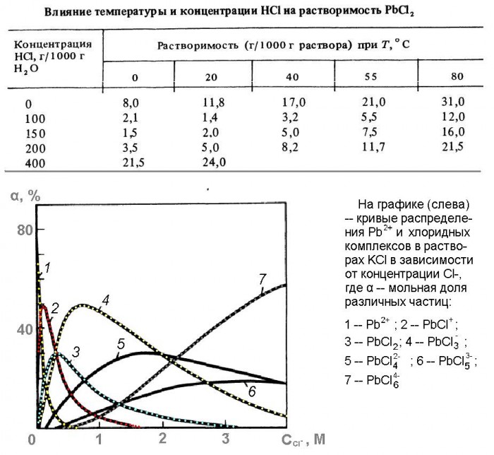

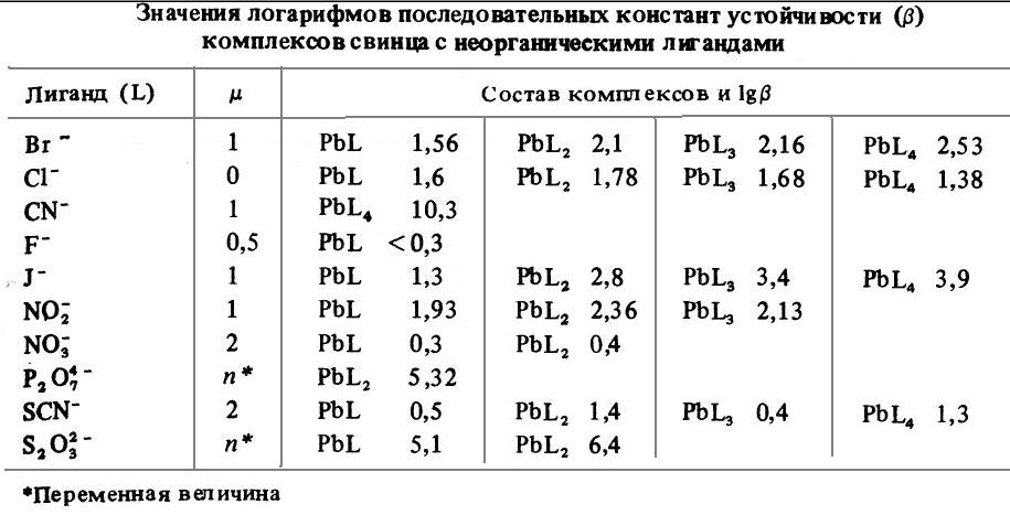

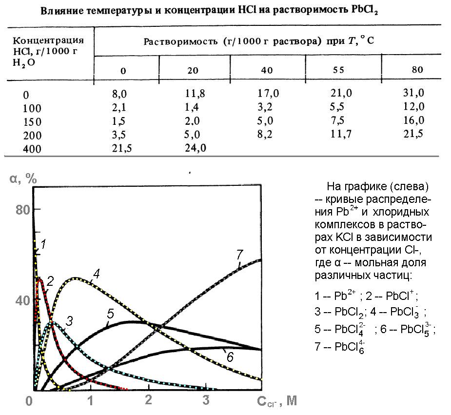

Инфо-коллаж из вышеупомянутой книги Полянского.
Может, кому-то из юных химиков пригодится.

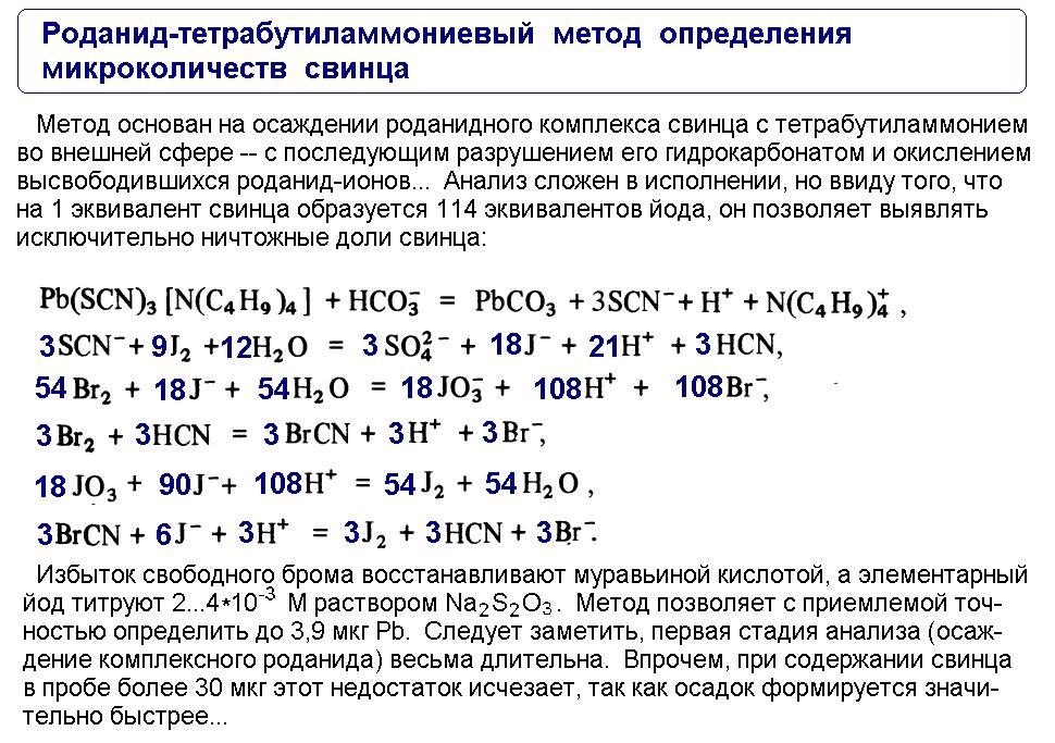

PostPosted: 14 Nov 2018 00:04

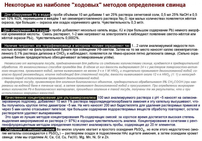

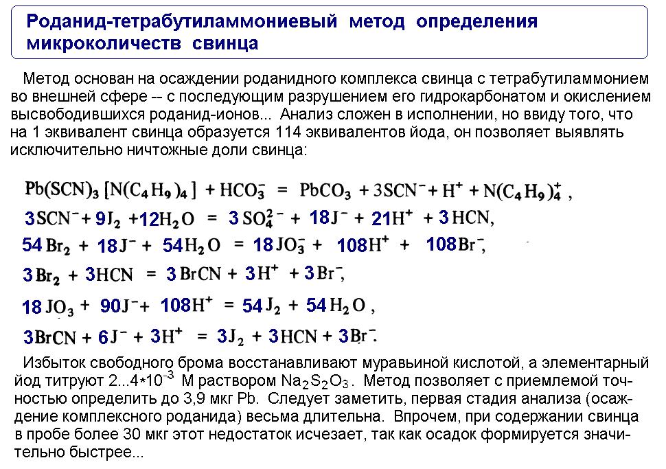

PostPosted: 16 Nov 2018 23:42

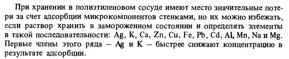

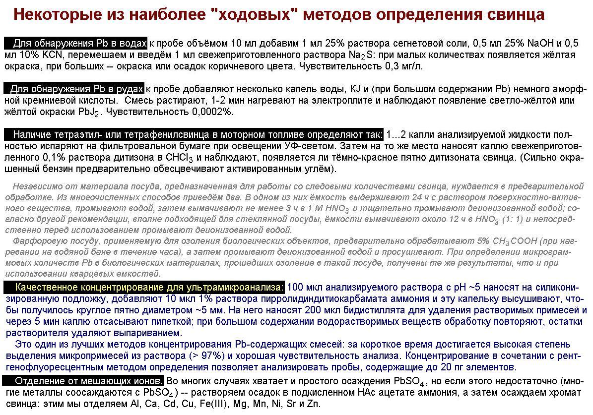

кстати

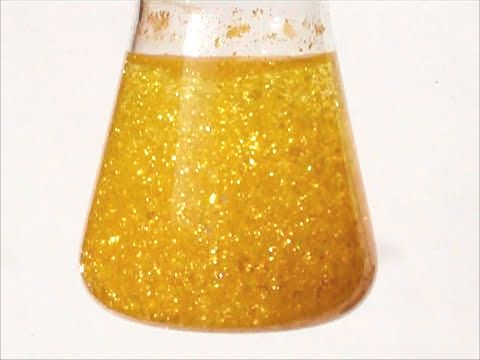

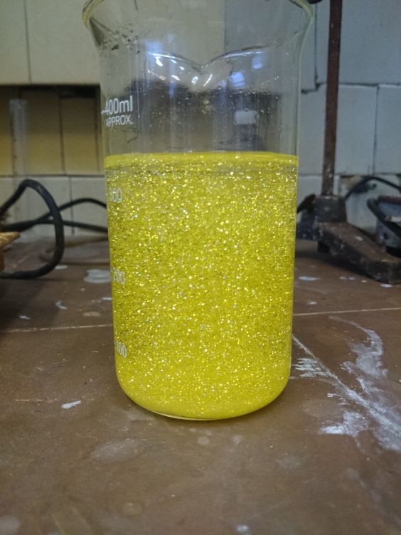

Йодид свинца
Опыт "золотой дождь" (не путать с одноименным извращением).
К разбавленному горячему раствору соли свинца добавляют йодид калия (раствор).
