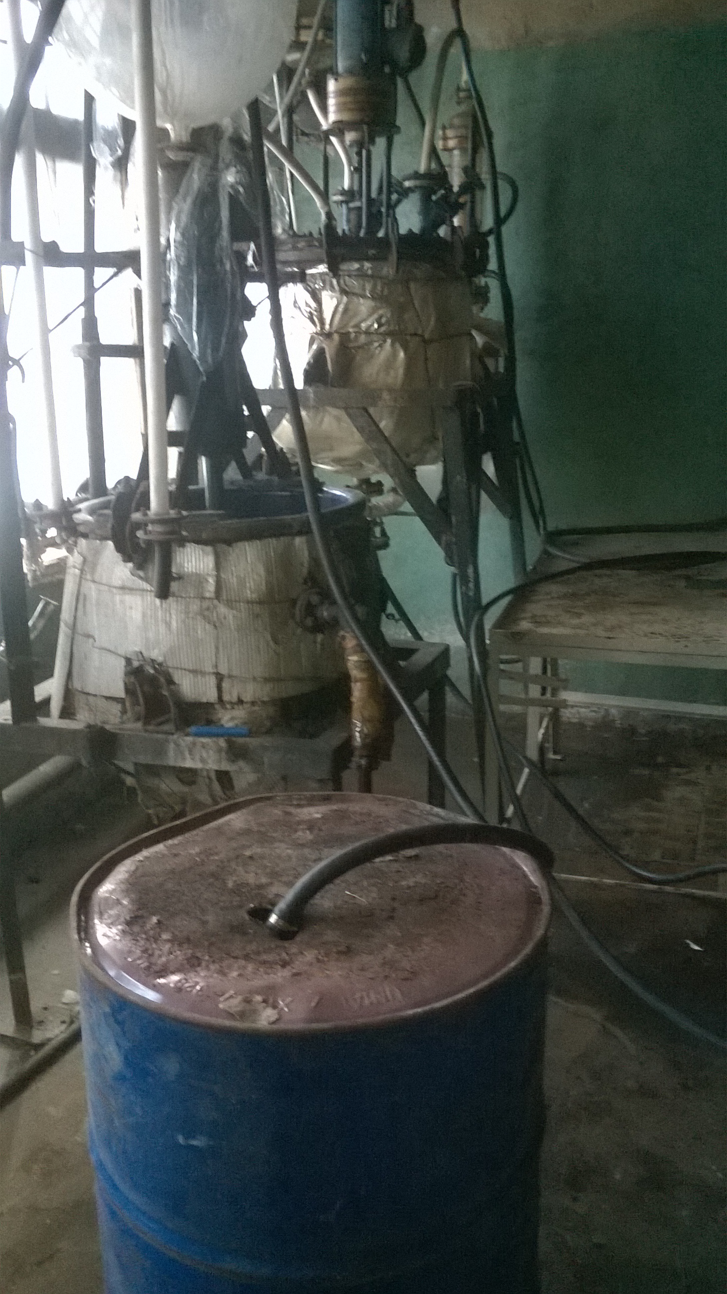

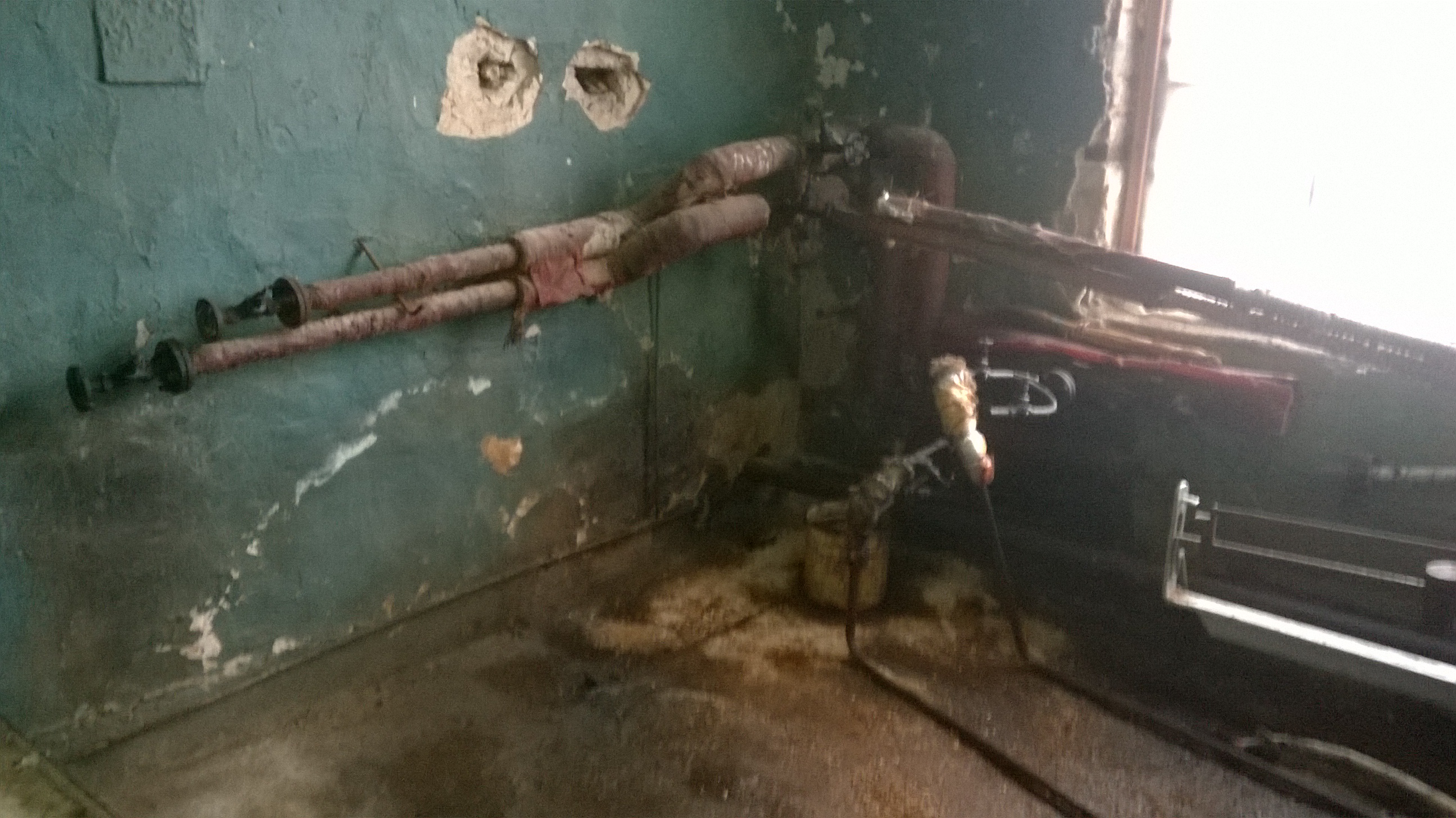

У вас ностальгия по СССР, великой стране и мощной промышленности, которую мы проср@ли?
Могу вылечить эту ностальгию без СМС и регистрации:

В уголке реактор стоял, похоже, судя по оставшимся паровым трубам.
А весов таких (без верхней стойки) пару штук месяц назад вынесли на помойку и отдали азерам на чермет, единственное, на что эти устройства были пригодны.
ха, а реакторы точь-в-точь как наши
только у нас это все хозяйство под вытяжным колпаком стоит
сверху колба от симакского реактора, по-моему, на полтинник тоже

Там стоял целый ряд реакторов. По трубам до сих пор циркулирует то самое масло ВОТ - высокотемпературный органический теплоноситель. Сегодня, пока я упражнялся с большим ломом, пробивая бетон с кусками гранита размеров с два кулака, масло из этих труб потекло - хорошим фонтаном, теплое градусов 40. Перекрыли, смыли в канализацию.
Хорошо, что пропустил веселье: запах там стоял неописуемый, почему-то именно это масло вызывает у меня наибольшее отвращение среди всех местных ароматов. А парфюмерия тут на высоте, диметиламин, например. Кстати, для меня его запах почему-то не напоминает запах "гнилой селедки" или "селедочного рассола", как пишут. Скорее что-то похожее отдаленно на хинолин.

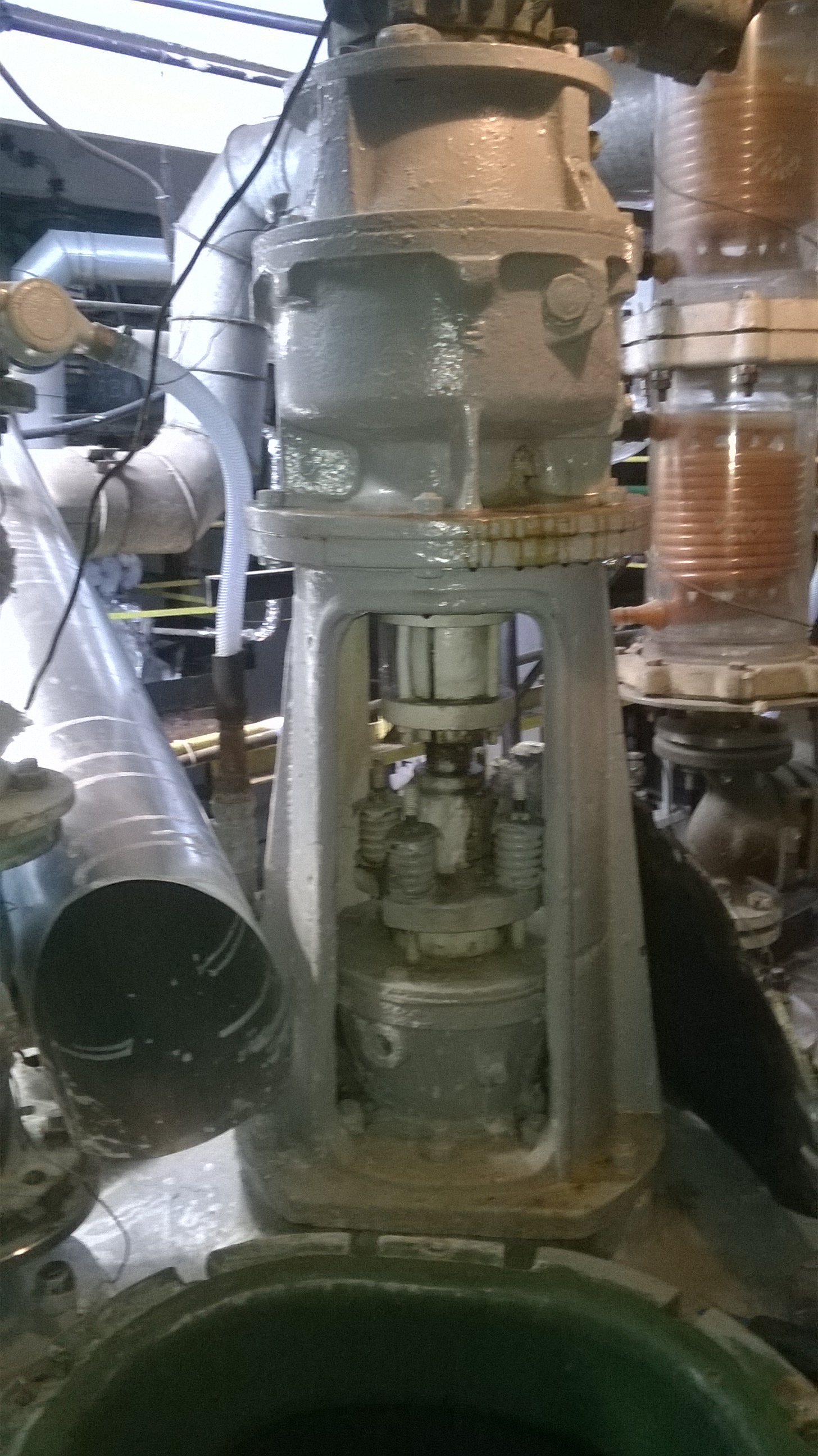

похожую стойку мотор-редуктора и уплотнение мешалки видел на венгерском эмаль-реакторе, и загрузочные люки там тоже были большие, а крышка выпуклая.
Там еще был какой-то совсем экзотический диаметр нижнего слива, должен быть здоровенный кран. Нам такой реактор достался без этого крана, долго не могли подобрать.
А жестяной воздуховод вроде водосточной трубы - это тяга такая? Печально.

Так и есть - это "вытяжка": печально и не совсем полезно для здоровья (особенно учитывая, что там загружают основный карбонат никеля.)

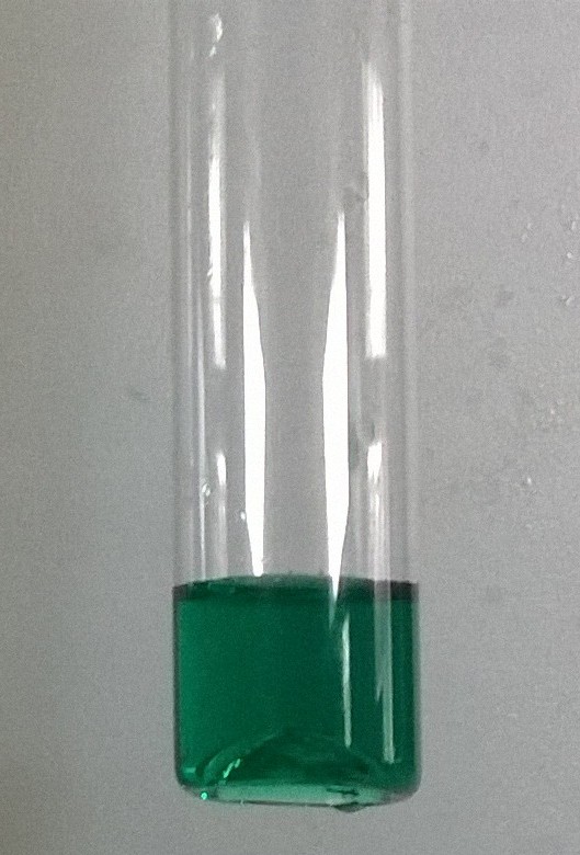

Кстати вот сам никель сульфаминовокислый - электролит для никелирования - его получают из основного карбоната никеля именно в этом аппарате. Вечером выложу фото этикетки.
Такой электролит делают у нас примерно раз в полгода.
