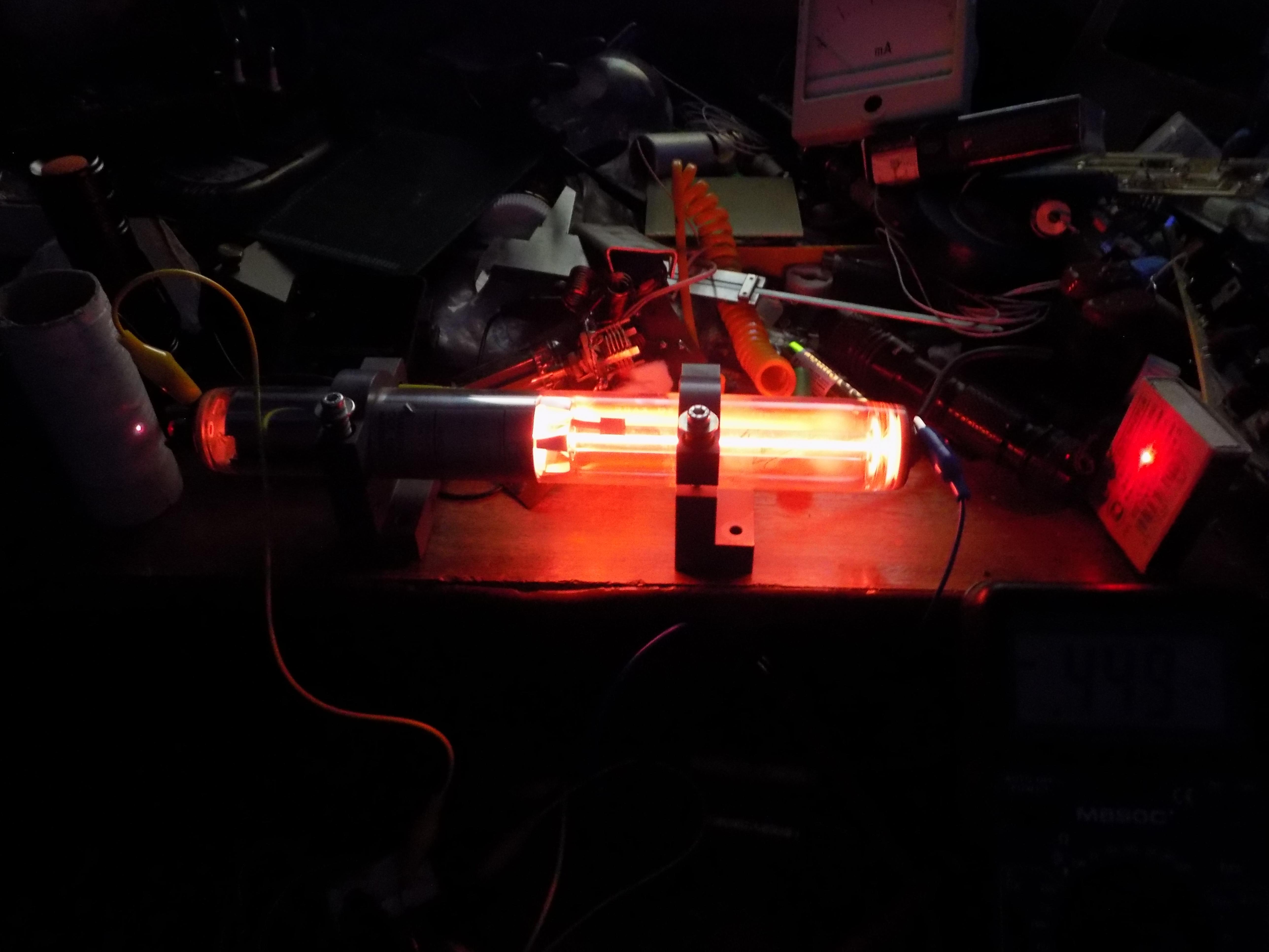

Мне досталась красивая He-Ne лазерная трубка- LASOS LGR 7621 MM.
Мощность по паспорту 5мВт. Однако я не верю и подаю на трубку 500мкА, против 6,5мА из паспорта.
Очень красивый ночник.
Сейчас пытаюсь сделать стабильный блок питания.

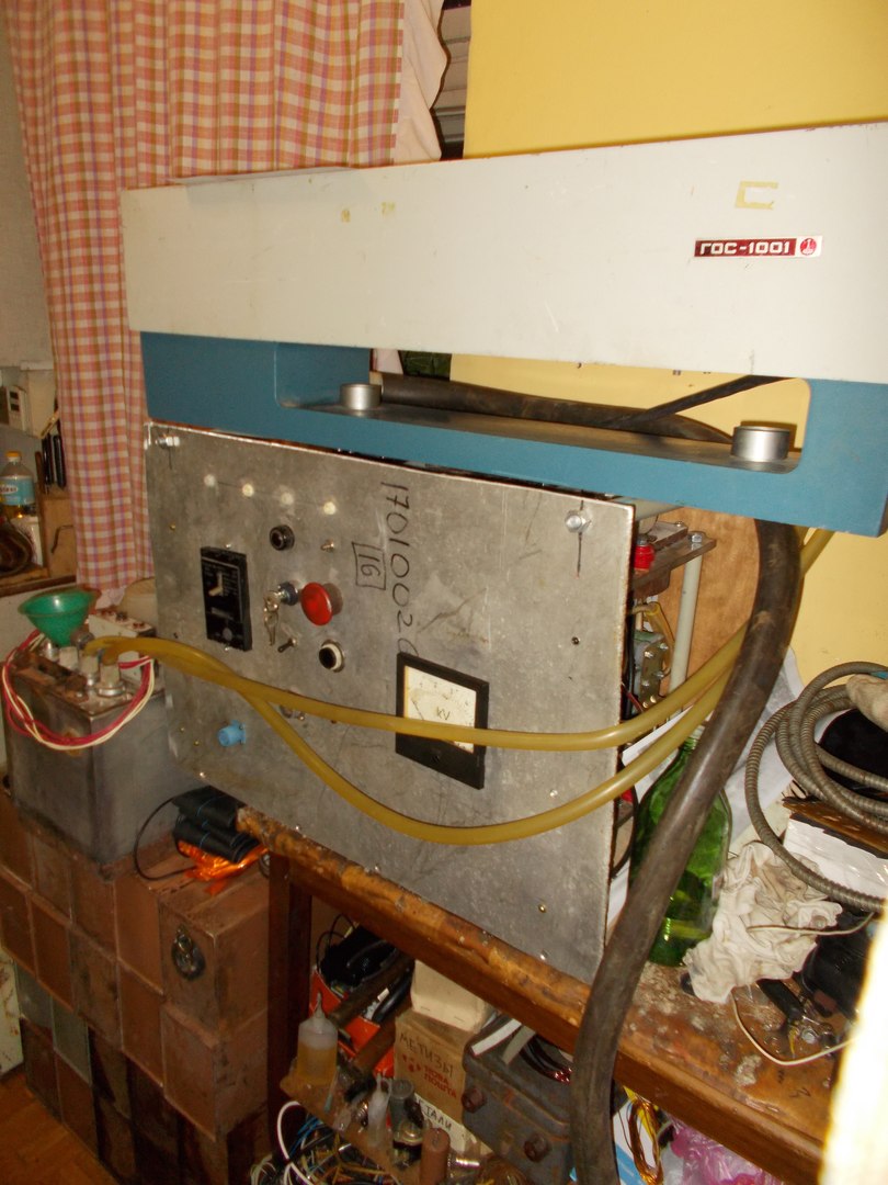

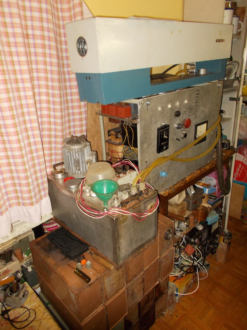

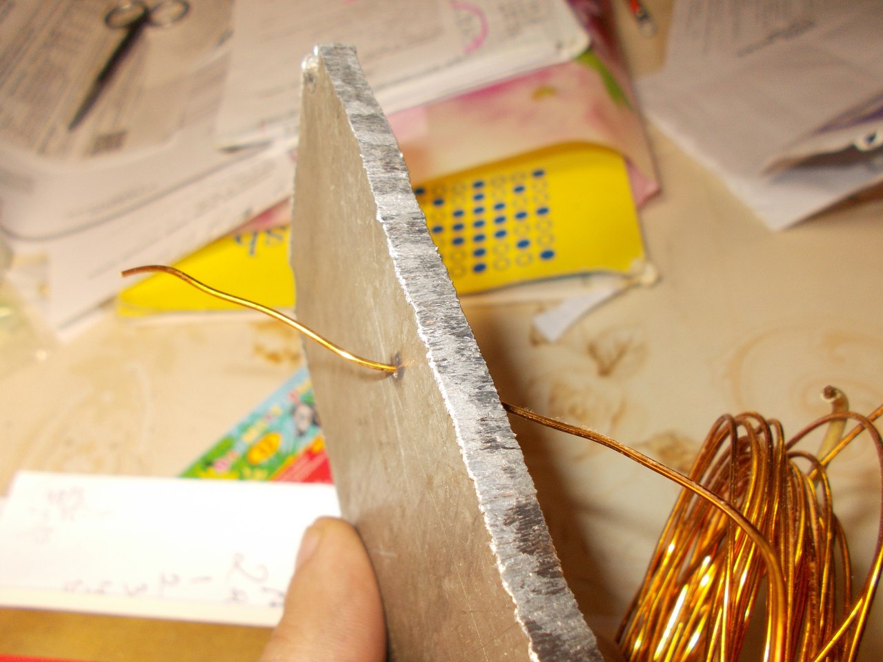

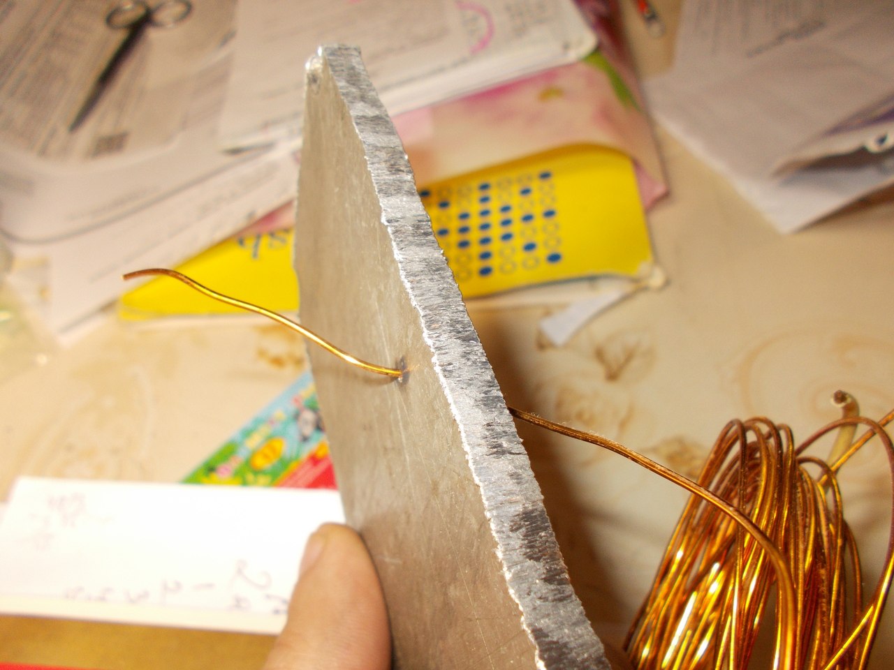

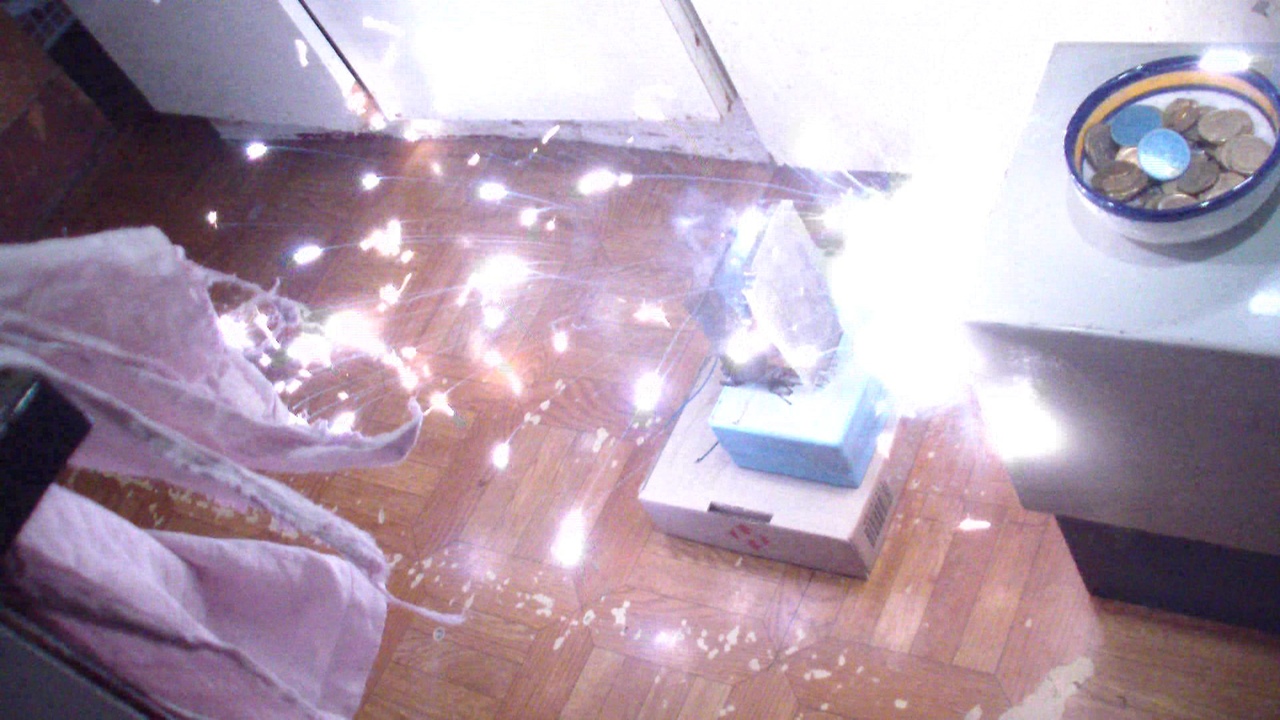

Попробую оживить интерес к данной теме. Так получилось что химией напрямую я не увлекаюсь, а моим основным пристрастием стало лазерное излучение всех видов, длин волн, мощностей и энергий. В моём "арсенале" в результате этого увлечения скопилось немалое количество лазеров всевозможных видов, и тут я расскажу о самом большом, самом мощном (в смысле энергии импульса) лазере на неодимовом стекле который когда-либо серийно выпускался промышленностью для научных лабораторий. Это лазерная установка ГОС-1001, история разработки которой уходит ещё в 60ые годы, практически тогда, когда лазер только был изобретен. Расшифровывается её название как "Генератор Оптический на Стекле", с невиданной на момент разработки выходной энергией светового импульса -- 1000 Джоулей! Напомню, что энергия пули практически всех пистолетов и некоторых охотничьих ружей не превышает нескольких сотен джоулей, а энергия пули автомата АК -- порядка 3000 Дж. Однако, в соответствии с законом об оружии, эта установка оружием не является, так как полностью не соответствует определению оружия. А теперь самое интересное -- в немного другой кожуре этот лазер использовался... в медицине. На его основе выпускалась установка "для целей лучевой терапии" Импульс-1 с абсолютно идентичным техническими характеристиками. Энергия светового импульса 1000 Джоулей, которую можно было фокусировать в живого пациента.

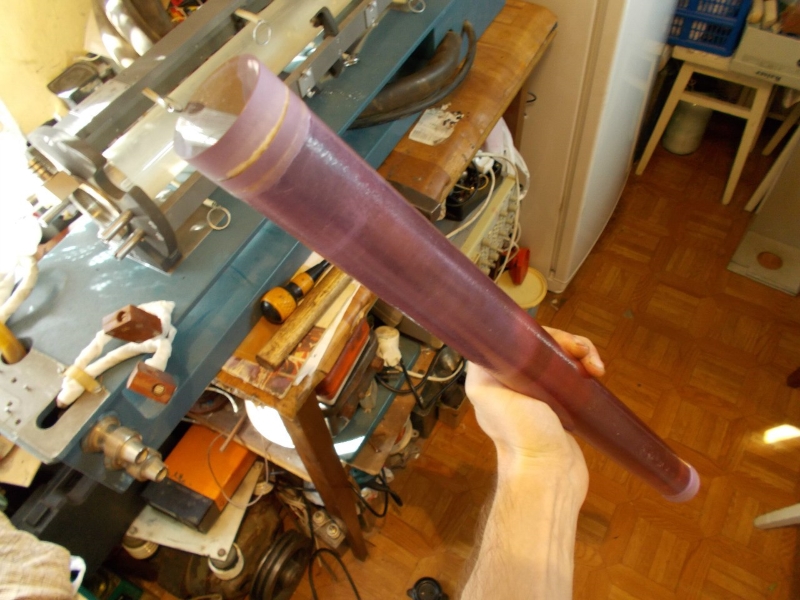

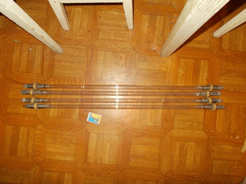

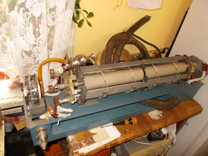

Мне удалось спасти от помойки лишь самую главную часть установки -- излучающую головку. Её устройство оказалось очень простым и очевидным, как в популярных книжках по физике, на картинках с устройством лазера. Основой является стержень из стекла активированном неодимом (огромного размера -- диаметр 45мм, длина 620 мм) и четырёх не менее здоровых ламп накачки ИФП-20000, каждая из которых способна дать вспышку энергией до 20 кДж. Лампы окружены отражателями, для более эффективной засветки стержня. По торцам расположены 2 зеркала оптического резонатора -- одно "глухое", отражает 99.9% излучения на длине волны 1.06 мкм, второе -- "полупрозрачное", отражает лишь 20% излучения. Кроме всего, стержень из стекла снабжен рубашкой водяного охлаждения. Для охлаждения применяется слабый раствор бихромата калия, что позволяет отсеять вредное УФ-излучение ламп, которое бесполезно для процесса накачки и постепенно разрушает стержень.

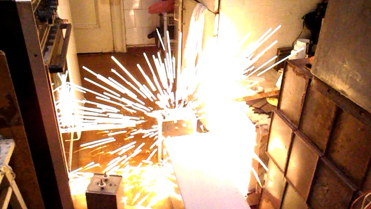

Для работы этого лазера требуется много электрической энергии, которую приходится запасать в большущей куче конденсаторов и соответствующие средства управления зарядом\разрядом их. Постройка этой электрической системы -- это очень большая и совершенно отдельная история, с которой можно ознакомиться на профильном форуме http://lasers.org.ru/forum/threads/%D0% ... ost-130400

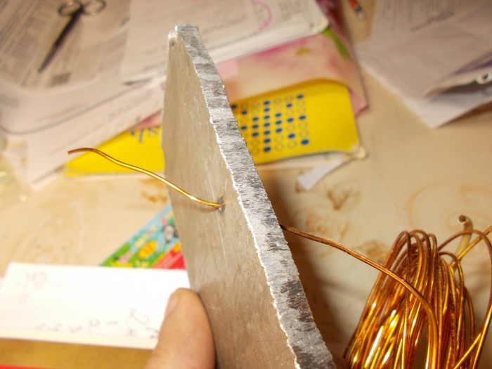

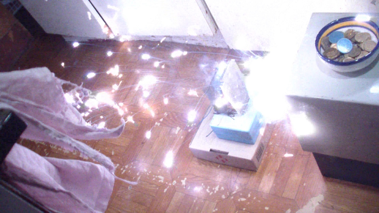

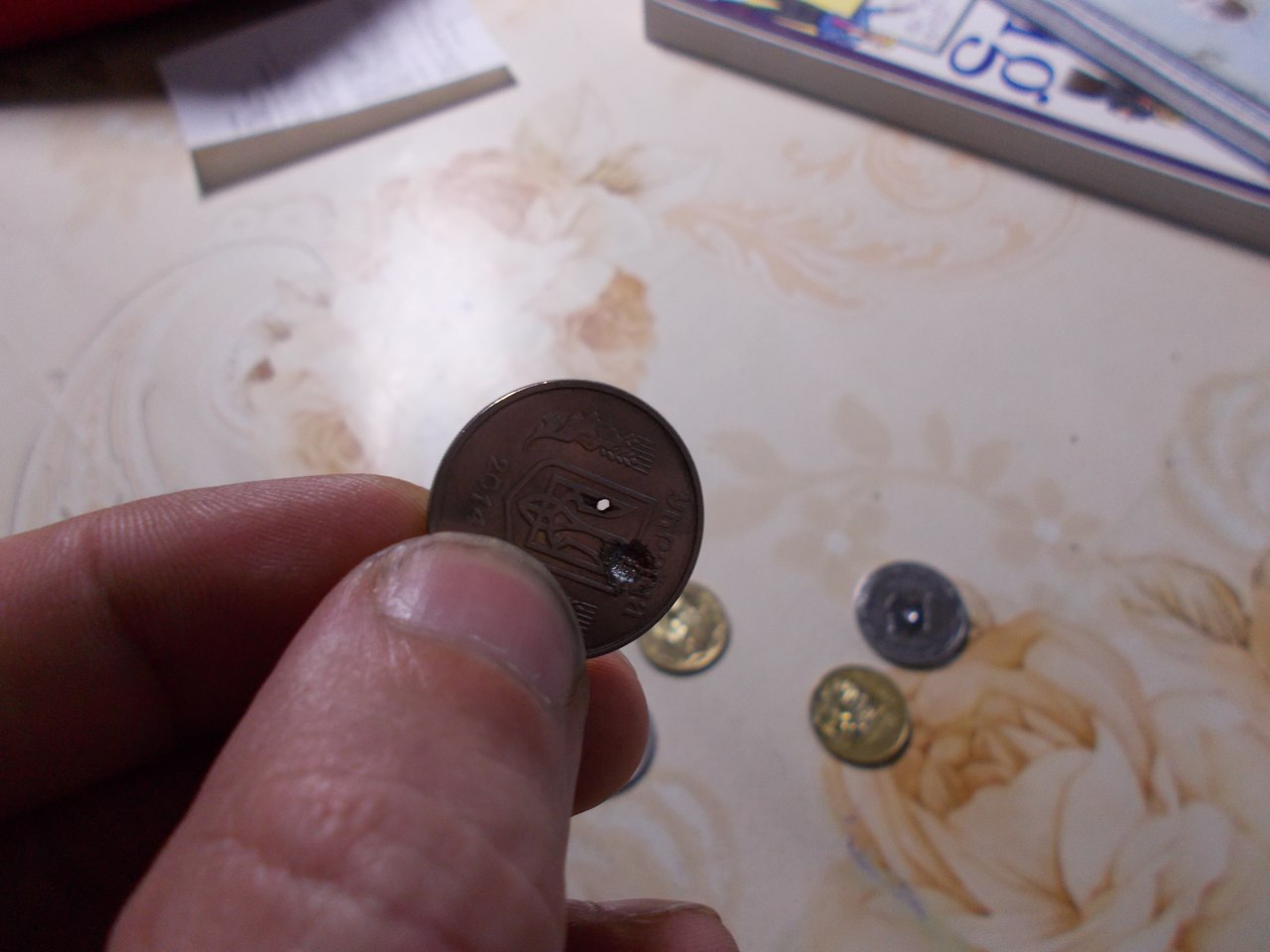

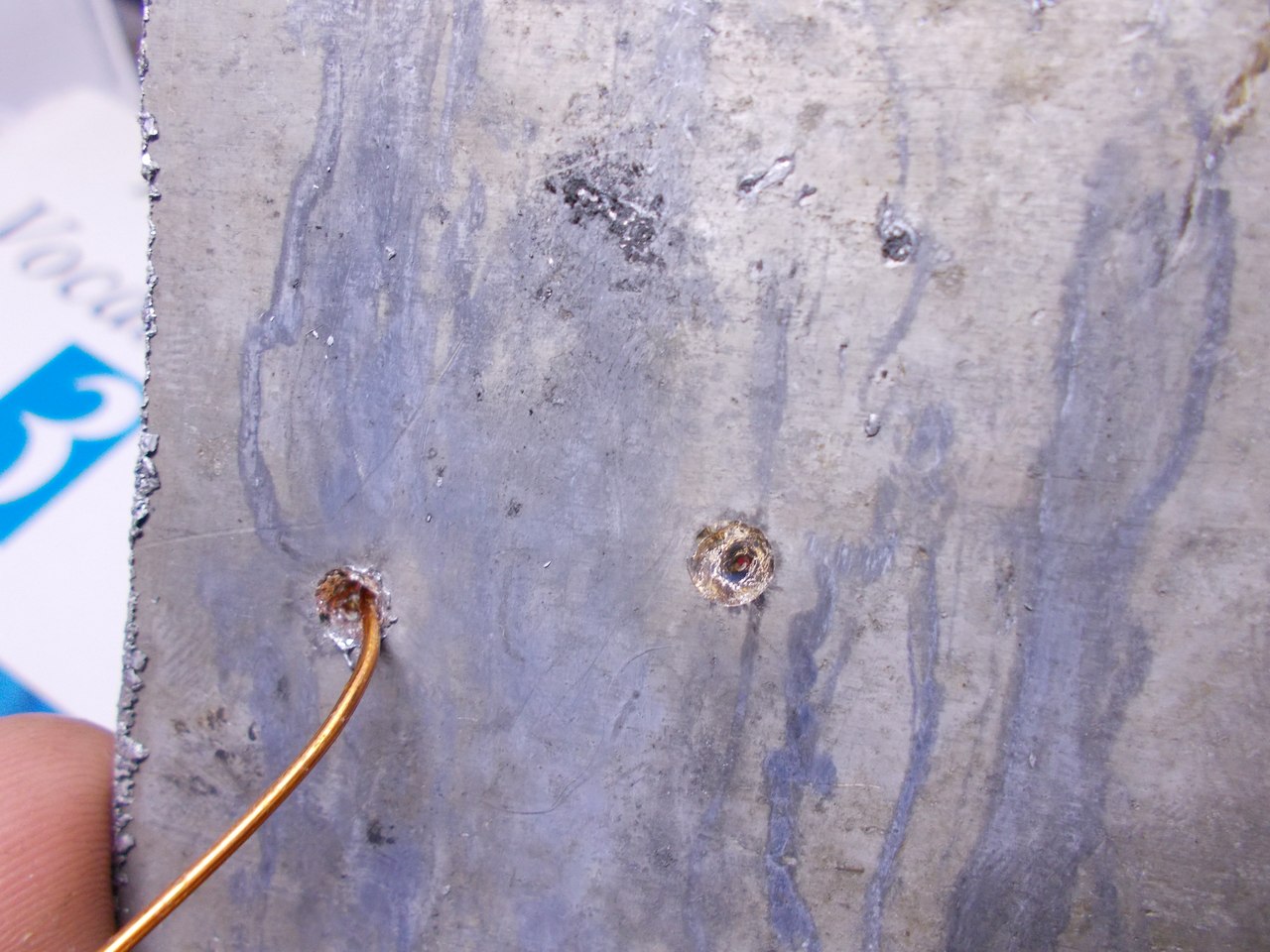

Однако, главного я добился -- запустил самый мощный лазер из когда-либо запущенных в домашних (!!!) условиях! Пусть и не на полную мощность (места для всех конденсаторов не хватило), но результаты стрельбы впечатляют! Под фокусированным лазерным излучением не смогли устоять ни стальные листы толщиной до 3 мм, ни алюминиевая пластина толщиной 6мм. В ряде случаев правда требовалось несколько (до 3х) выстрелов в одно и то же место. На прожигание дырки в обычном пятаке достаточно одного выстрела с энергией 200 Дж при хорошей настройке фокуса. Для алюминиевой 6мм пластины достаточно двух выстрелов на энергии 450 Дж, также при хорошей настройке.
File comment: Результаты стрельбы

File comment: Стрельба в сталь
DSCN5126.AVI_snapshot_00.03_[2018.05.09_23.45.57].jpg [ 110.27 KiB | Viewed 24332 times ]
File comment: Стрельба в алюминий
File comment: Лампы накачки ИФП20000
File comment: Лазерный стержень
File comment: Излучатель без кожуха.
File comment: Общий вид установки и её самодельного источника питания.
File comment: Общий вид установки, слева внизу -- штабель конденсаторов по 100 мкФ на напряжение 5 кВ каждый
 Post subject: Re: ЛАЗЕРЫ (импульсные, непрерывные, диодные...)
PostPosted: 02 Sep 2018 22:26
Что-то про лазерный стержень не пойму. На вид полым кажется.
PostPosted: 03 Sep 2018 09:22
Joined: 02 Sep 2018 20:56
Posts: 43
Стержень это сплошной кругляк из неодимового стекла. Так падает свет на фотографии что с торца видна его боковая поверхность (он обладает хорошей прозрачностью) как бы "изнутри".
PostPosted: 03 Sep 2018 10:13
Ого какие могучие штуковины!

Далеко не у каждого дома есть лазер на неодимовом стекле. К слову это самый мощный тип лазеров. Конкурировать с ним может разве что автоволновой химический. Однако последние сложны в обращении.

Да, на неодимовом стекле получали энергию порядка нескольких мегаджоулей, но лазер уже занимает целое отдельное здание. Самые же мощные лазеры непрерывного режима -- таки химические, на реакции водорода и фтора.

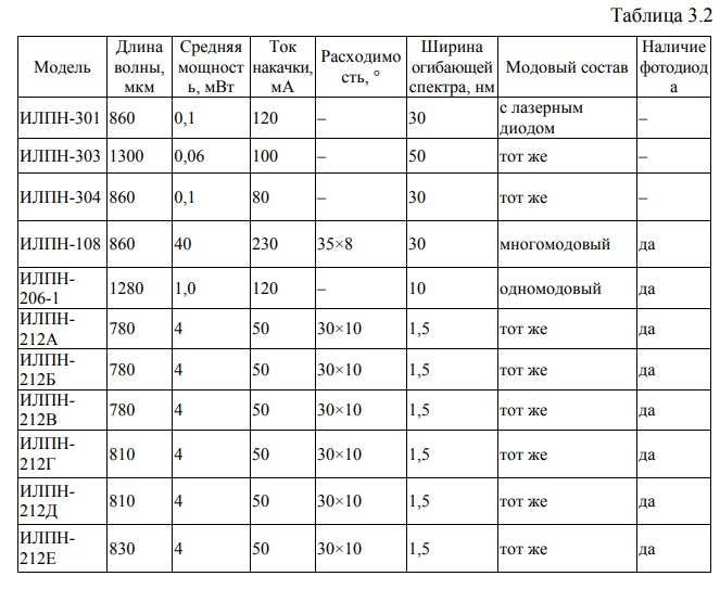

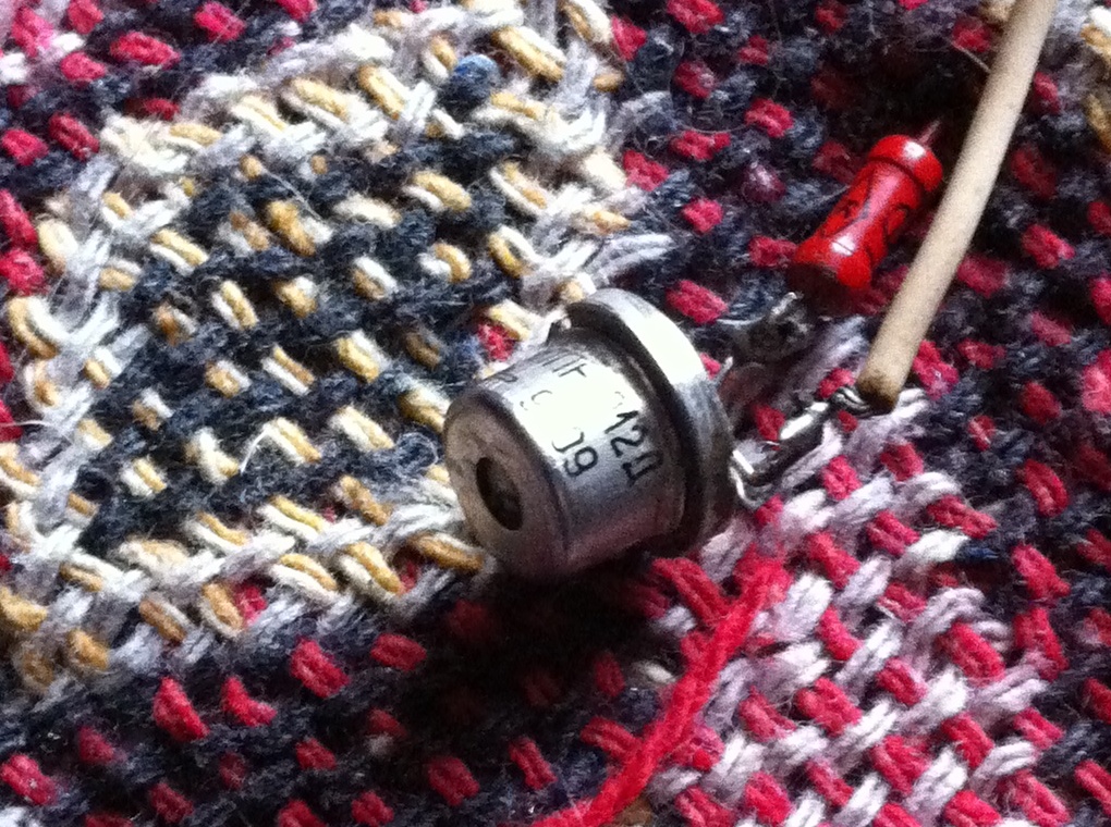

Прикол в том что он мне достался интересным способом, точнее отдали советский фонарик на 3 батареек.
Решил проверить лампочку, а в место нее л. головка.
"+" соеденен был с резистором, а остальные выводы на "-".
Там 4 вывода, какие подключать не знаю.
Сколько вольт надо тоже не знаю
Вот есть только такая таблица.

В общем-то, самый простейший и самый ненадежный способ запитки лазерного диода -- как раз таки через резистор от батарейки. Резистор ограничивает ток до заданной величины при заданном напряжении. И если там так было сделано (в фонарике), значит, возможно получилось удачно так запустить этот диод. Количество вольт в общем случае не важно, важно чтобы через диод протекал ток НЕ БОЛЕЕ 50 мА (как написано в даташите). Видимо резистор был подобран такой величины, чтобы этот ток получался при напряжении которое давали "3 совковые батарейки". Что до выводов, то подсказать увы ничего не могу -- не сталкивался.
УПД: Если у излучателя 4 ноги, одна из которых соединена с резиком (заметил щас на фотке) -- то самое главное ("+" лазерного диода) найдено. Остальные ноги это "-" лазерного диода и выводы фотодиода контроля выходной мощности. В принципе правильно было сделано, что все 3 оставшиеся вывода были соединены с "-" батареек фонарика. мощность этого диода смехотворная, а излучение на самой границе визуального восприятия, будет выглядеть как очень тусклое темно-бордовое свечение.
PostPosted: 06 Sep 2018 04:01
Posts: 2622
Пробовал его раньше запитывать по всякому через бп, никакого результата.
Я сам не смог найти распиновку выводов.
Ну намного мощнее не как лазерная указка.
PostPosted: 06 Sep 2018 09:46
Posts: 43
Тогда очень велика вероятность, что он уже "того", помер в общем. Вполне возможно что уже был мертв на момент приобретения. Они крайне нежные, куда нежнее китайских диодов.
