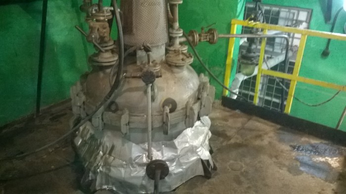

Слив отвердителя из реактора - сильно пахнет акрилонитрилом, приходится стоять рядом, чтобы шланг не слетел.

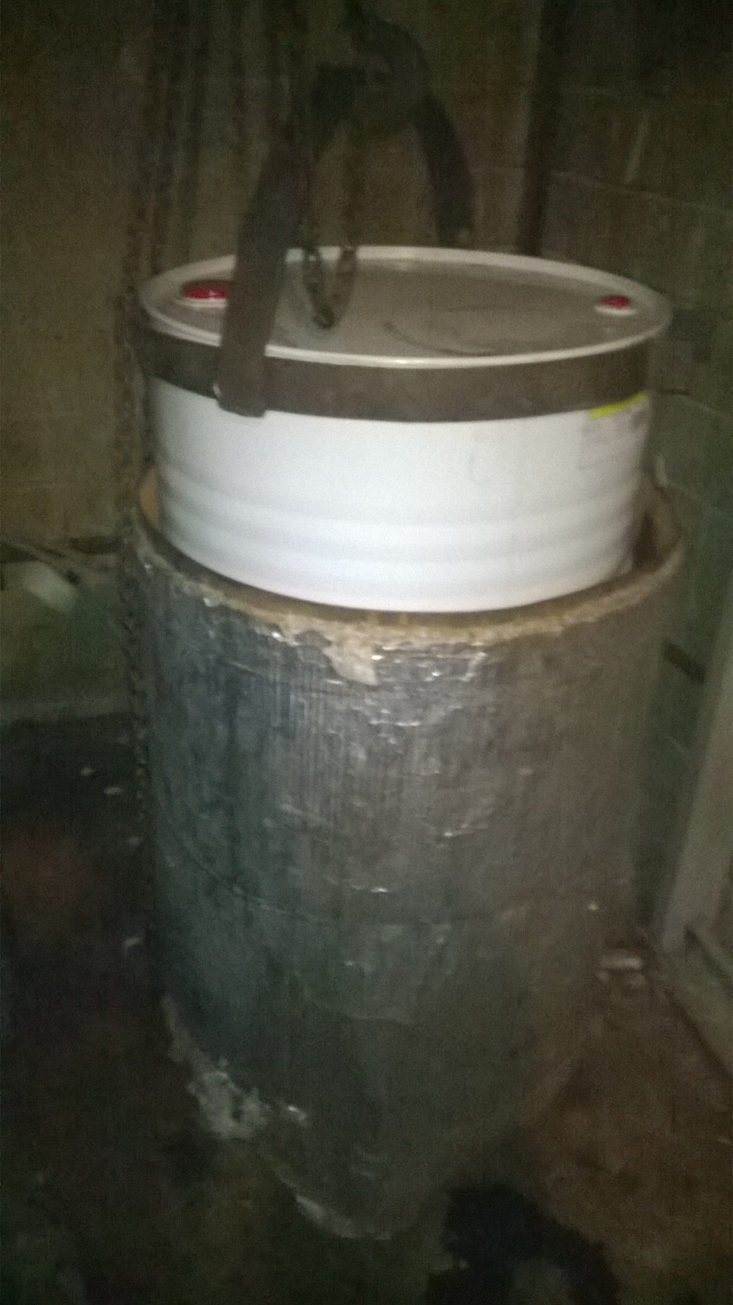

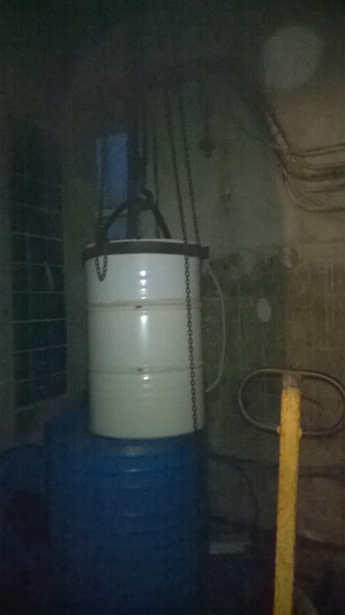

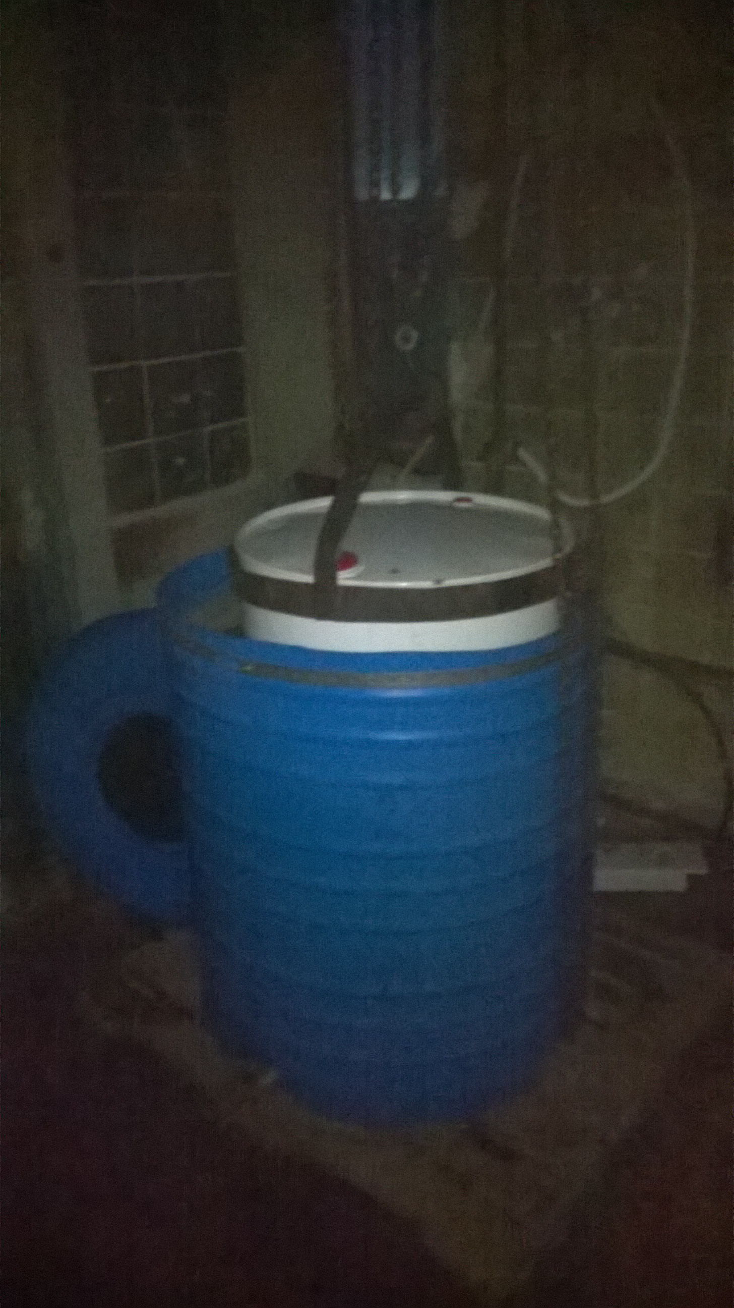

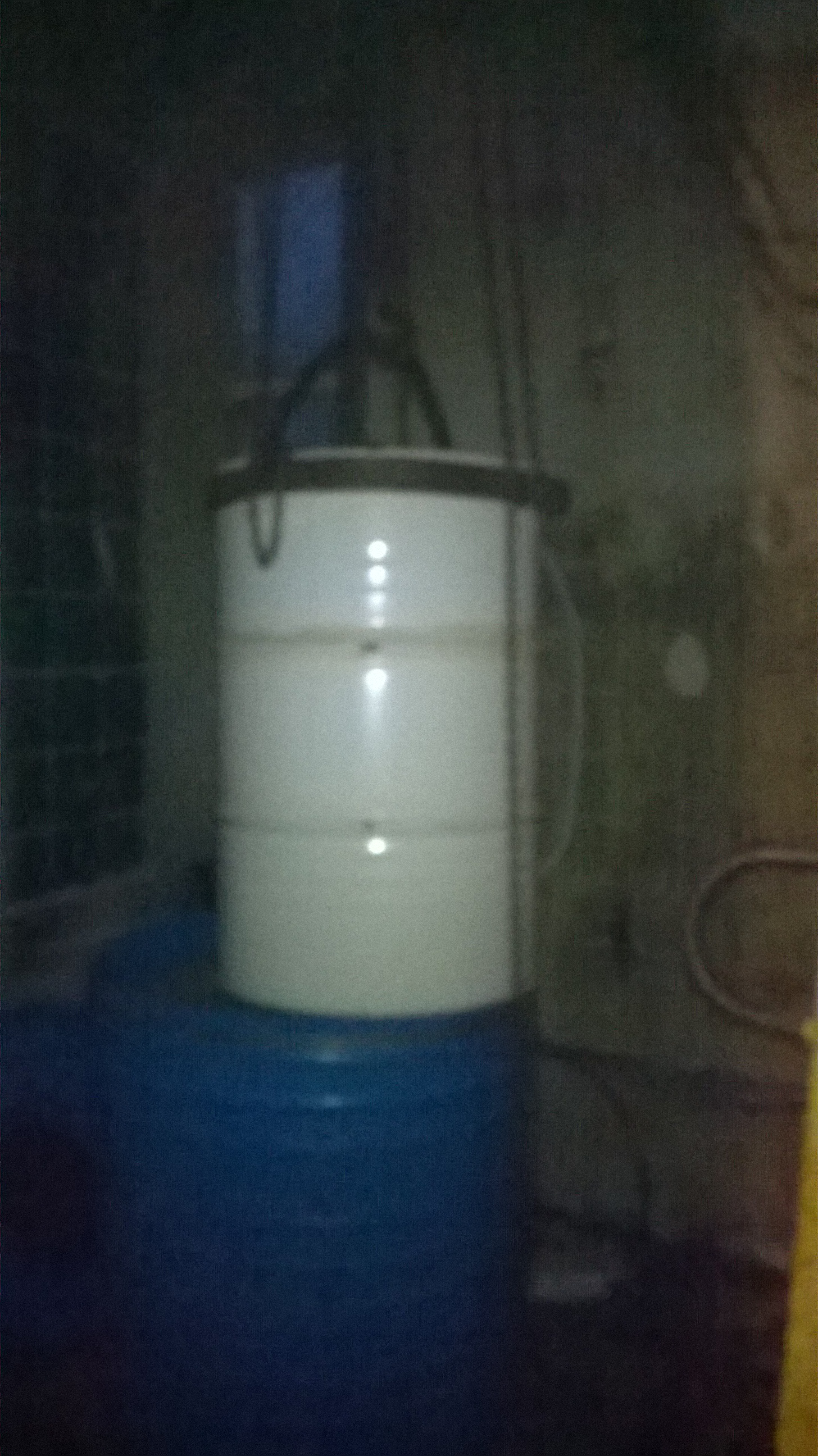

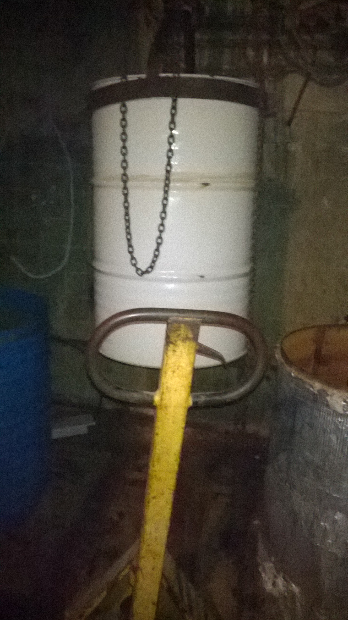

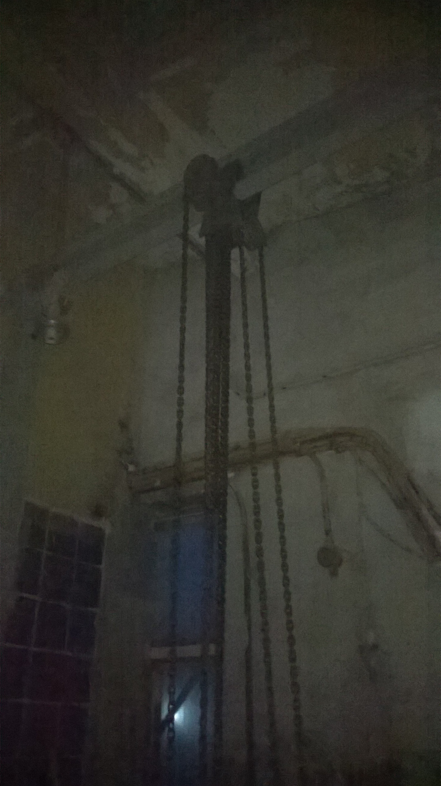

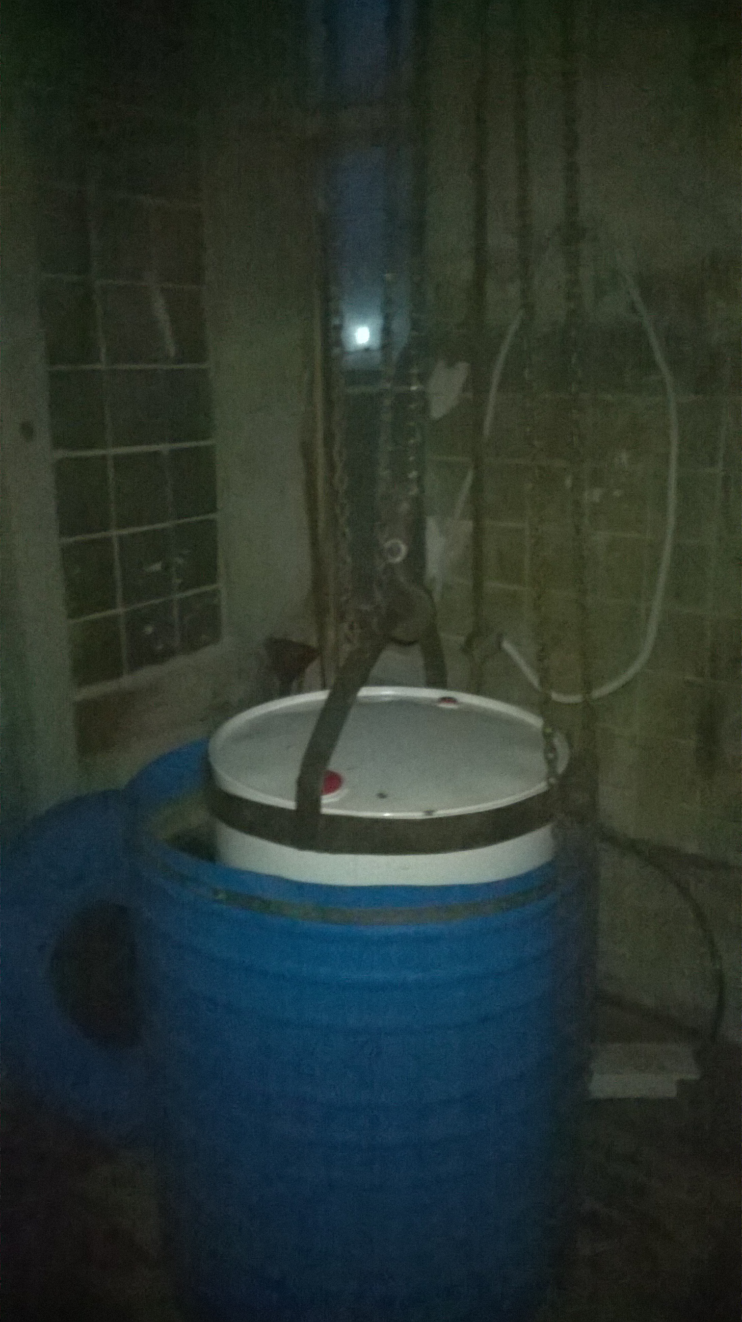

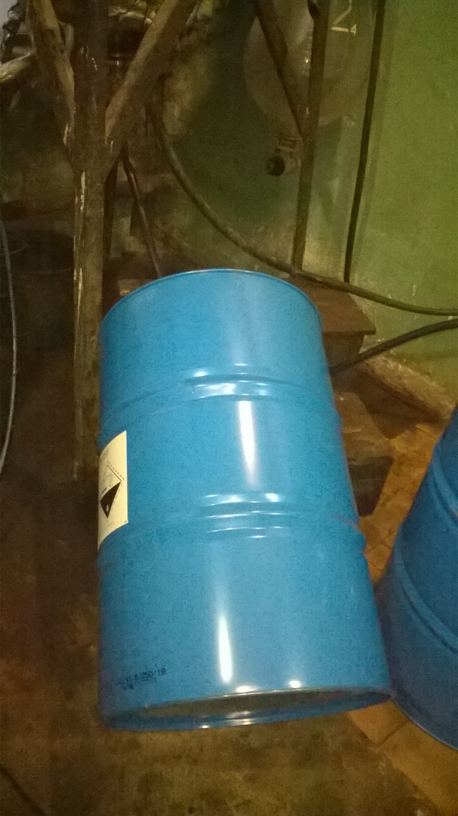

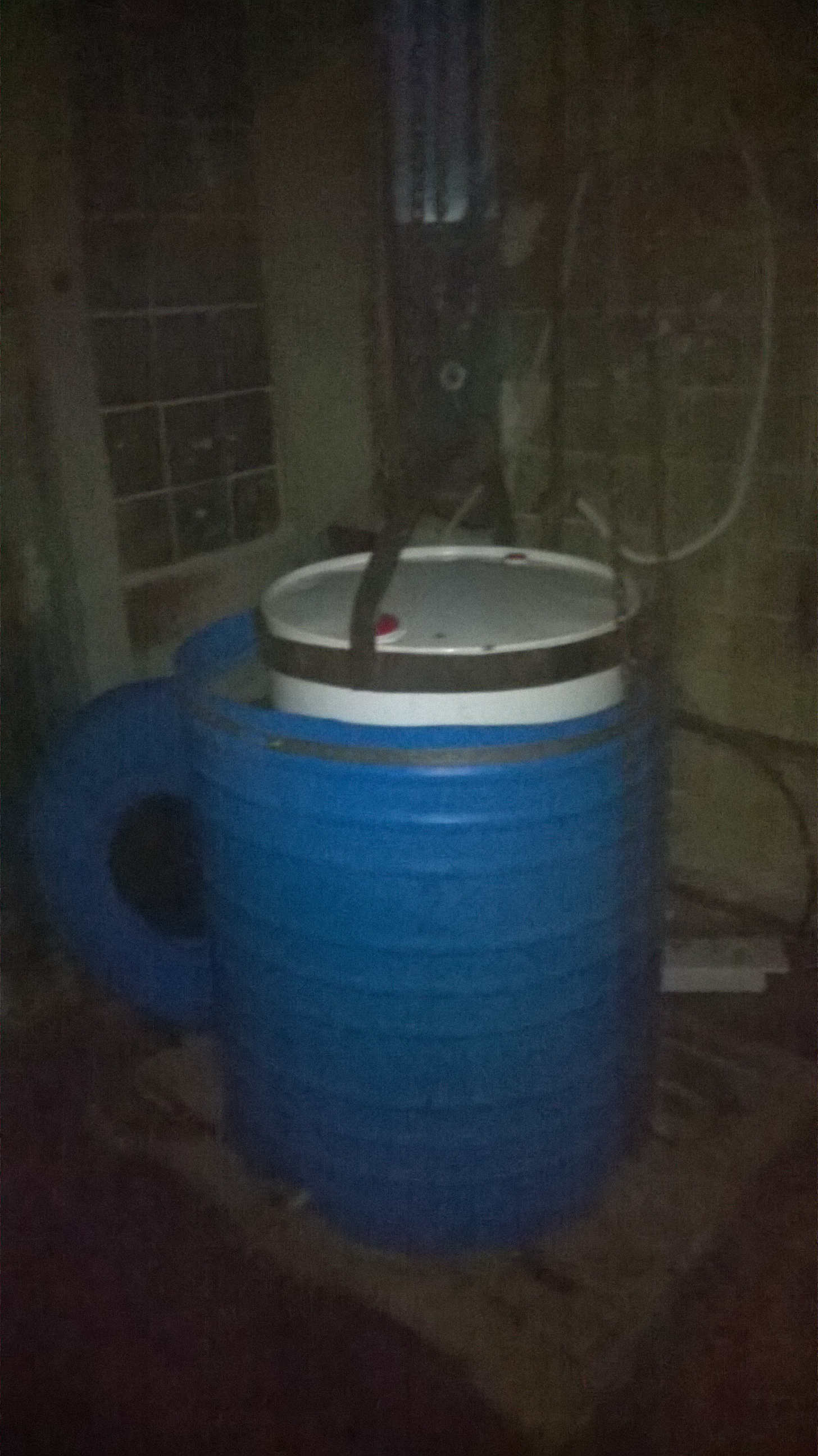

Выгрузка бочек с эпоксидной смолой из водяной бани, которую тут называют "плавильня".
Выгрузка, а перед этим - загрузка - вручную с помощью механизма.
Два раза перед этим мы только выгружали. Загружала и оставляла греться смена до нас. В этот раз мы вечером загрузили бочки. Исходная бочка - 250 кг: перемещать с поддона на роклу приходилось вдвоем.

Кстати, про роклу (тележка гидравлическая). Невзлюбил эту штуку сразу же, как только с ней столкнулся на Новой Почте. Не получалось с ней маневрировать - хоть убейся. На этой работе тоже приходится пользоваться - причем с тяжелыми бочками.
Видя, как я мучаюсь, чтобы поставить эту штуку в нужное место, один аппаратчик спросил: "А у тебя есть права [на вождение машины]?" - Я подумал, он насмехается. Оказывается - не совсем. Вчера и сегодня немного освоился с этим чудом техники. Судя по всему, принцип управления тот же, что и при вождении автомобиля (машину я, правда, не водил - отсюда и проблемы с роклой).

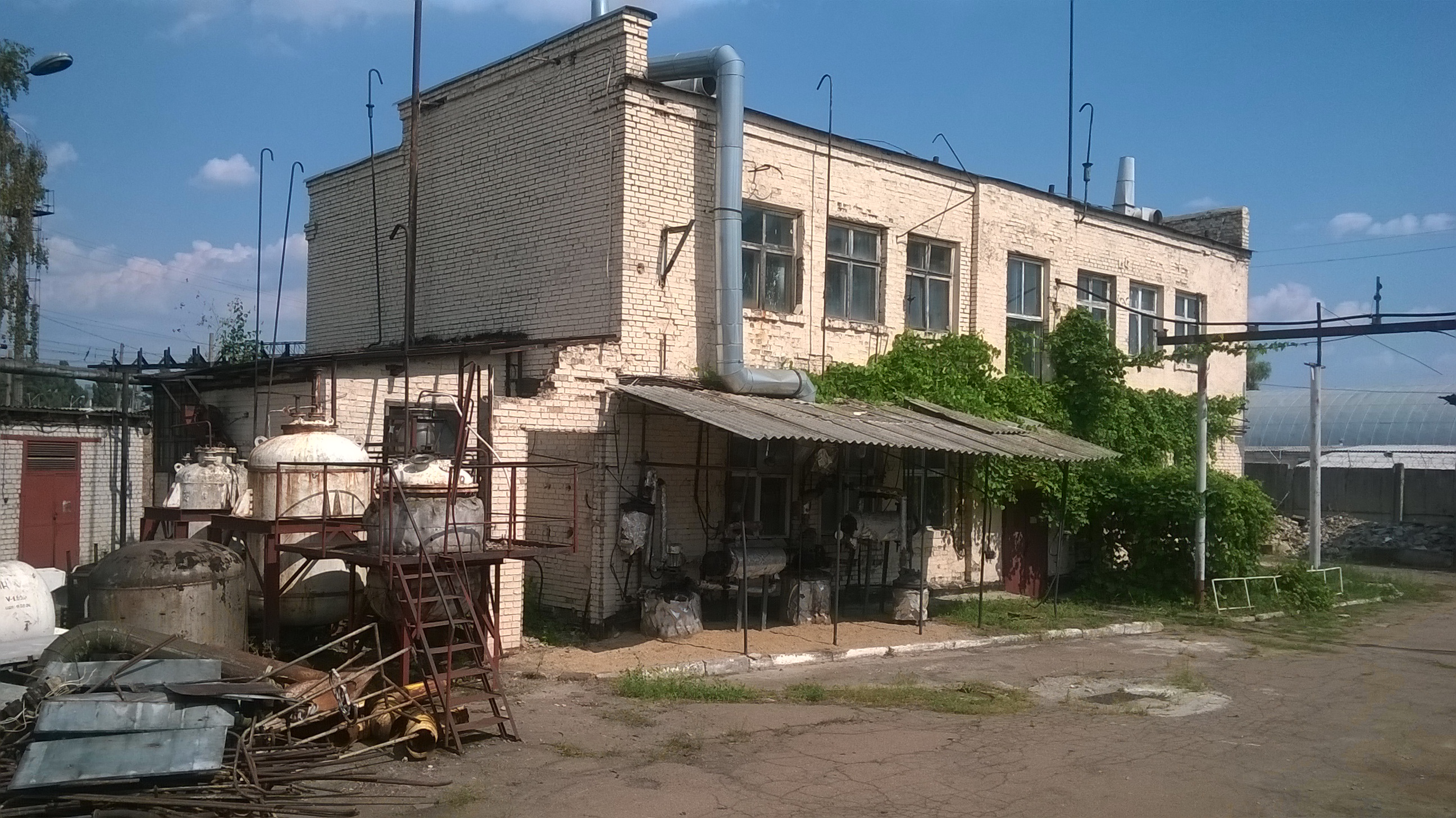

Корпус 2 и виноград - достаточно вкусный. Несмотря на сильный запах вокруг и склад жидких отходов по соседству, виноград едят. Достаточно вкусный, особенно, когда жара, а ты устал от физической работы.

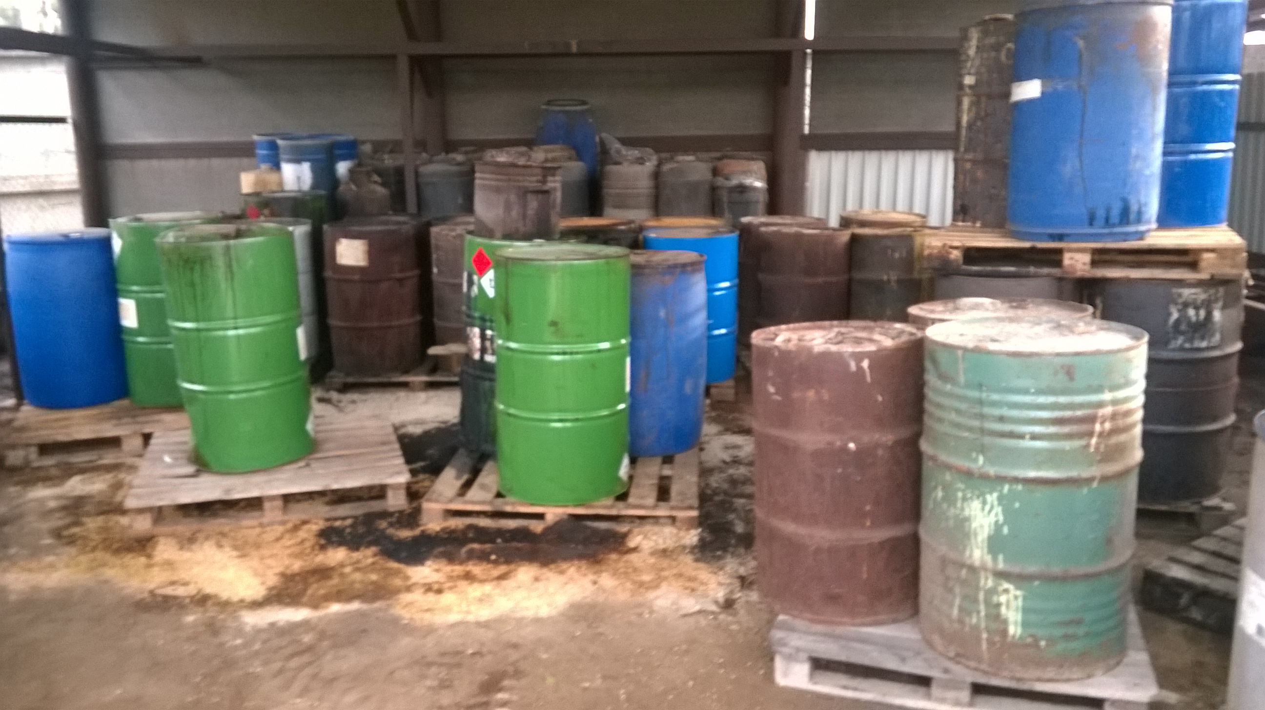

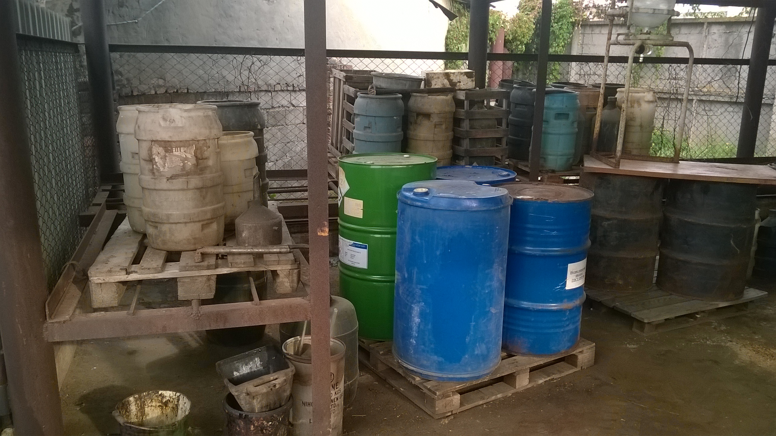

PostPosted: 08 Sep 2018 07:05
DOOM-2: Chemical Edition

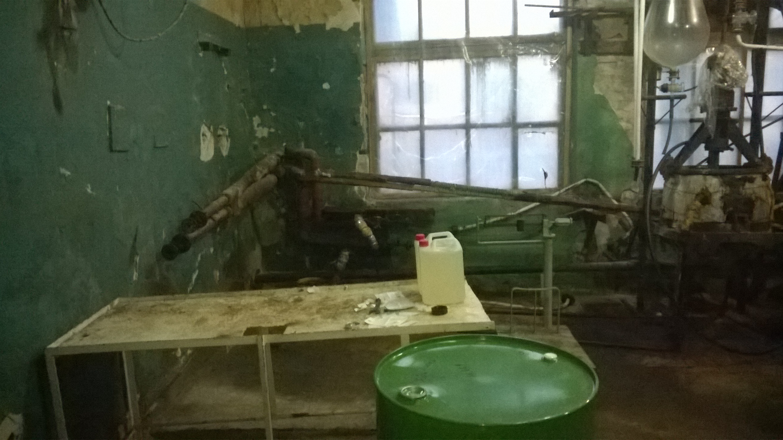

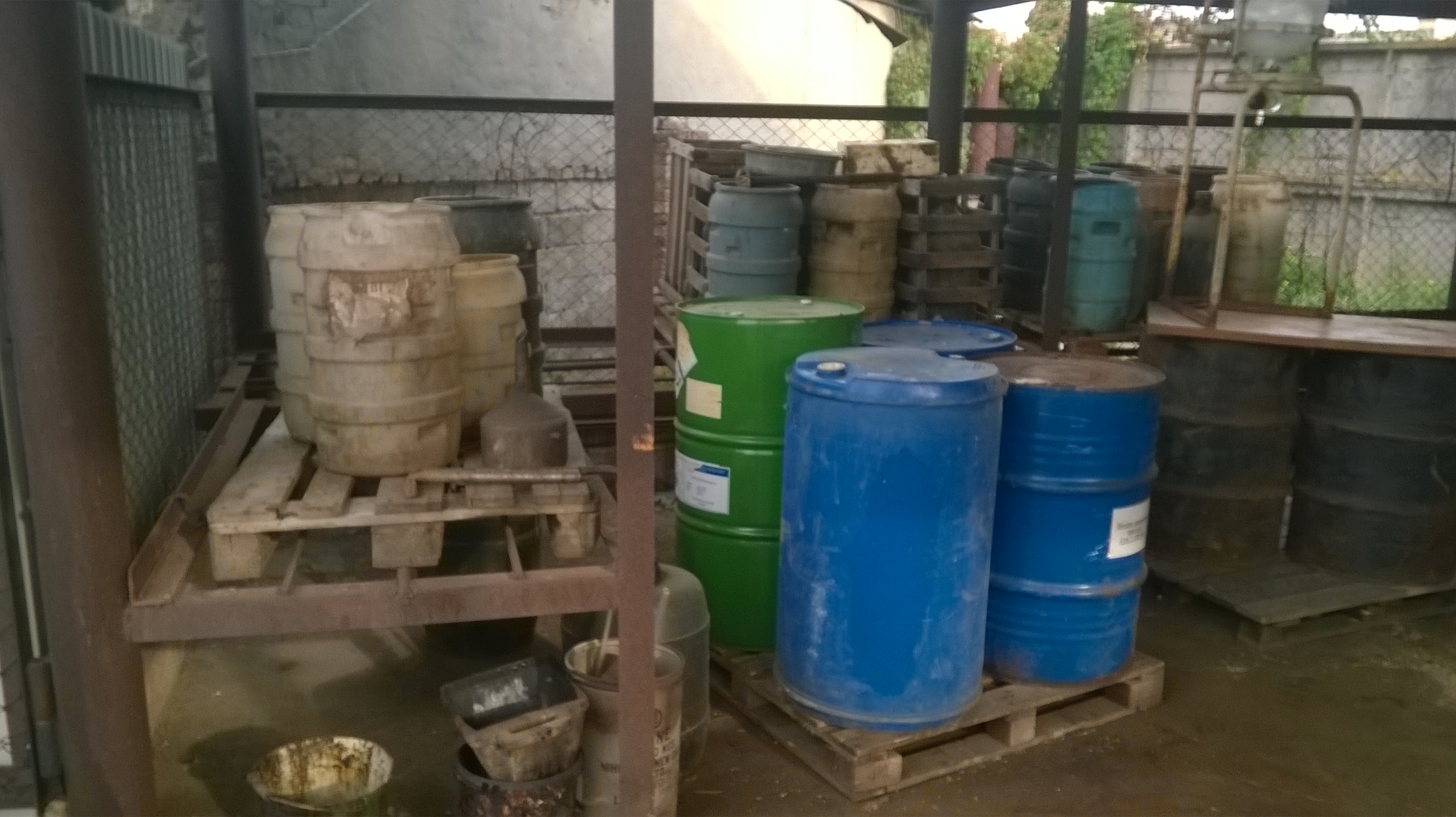

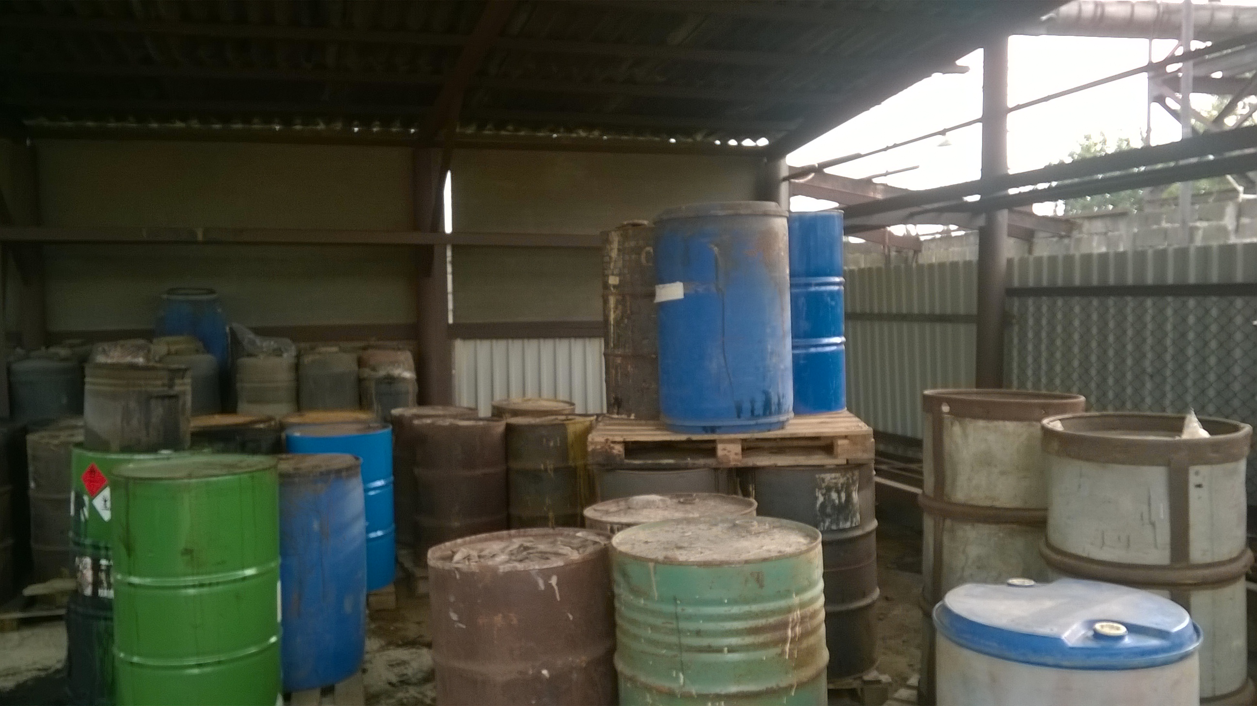

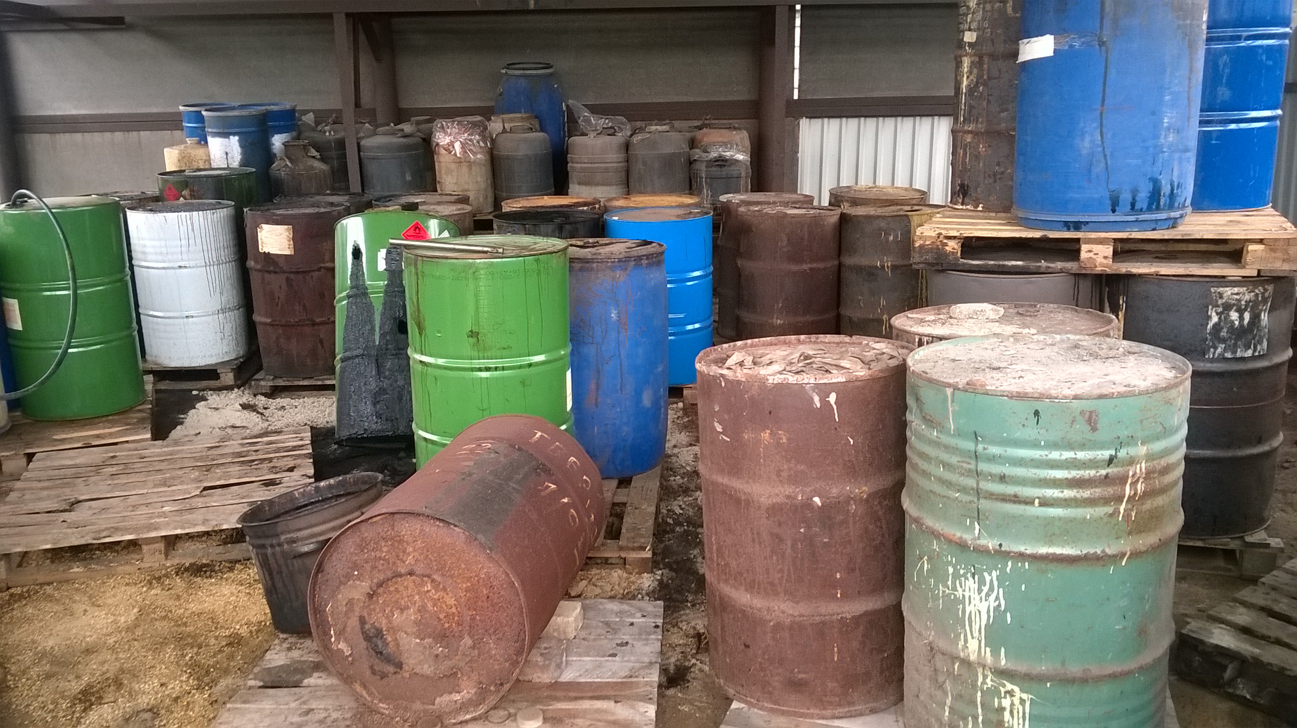

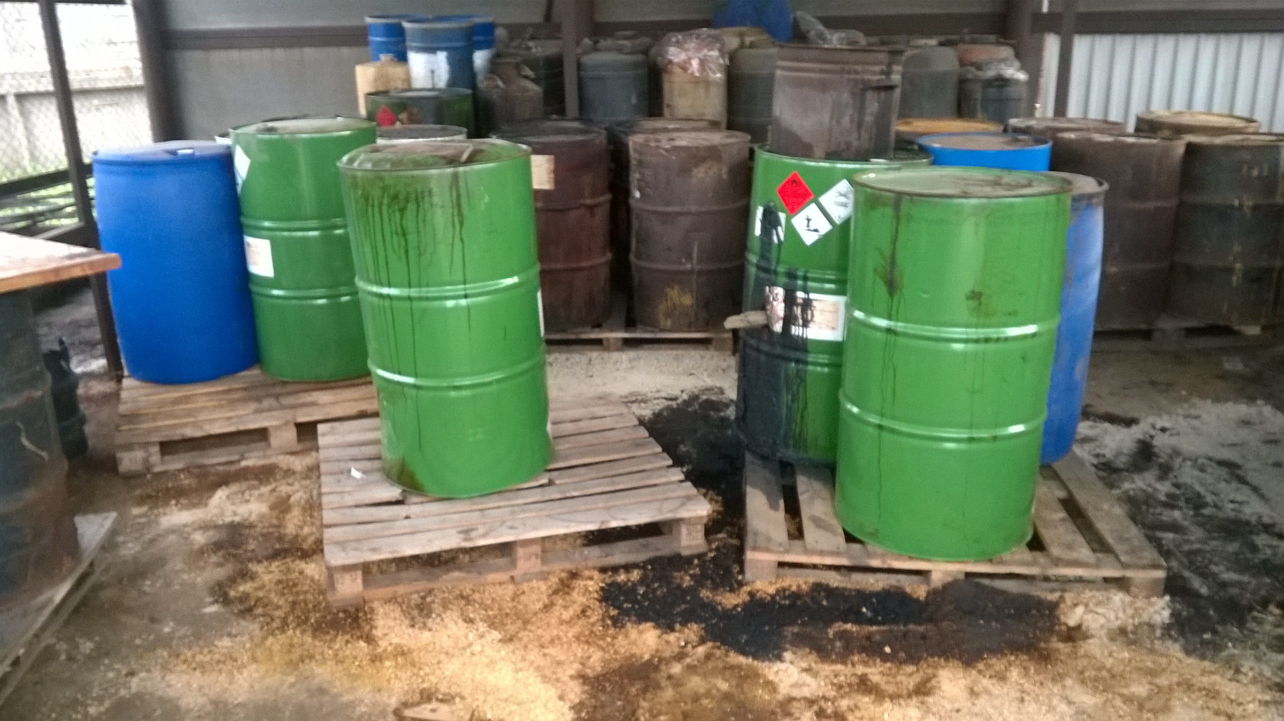

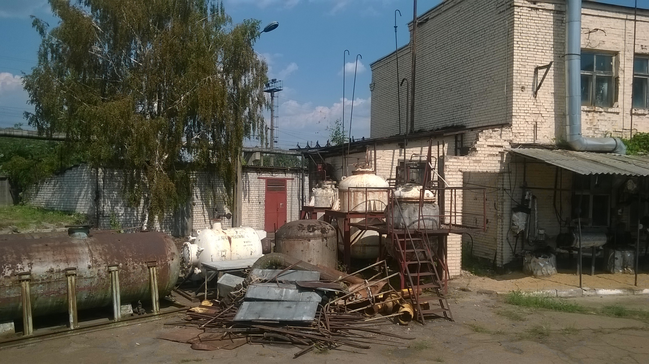

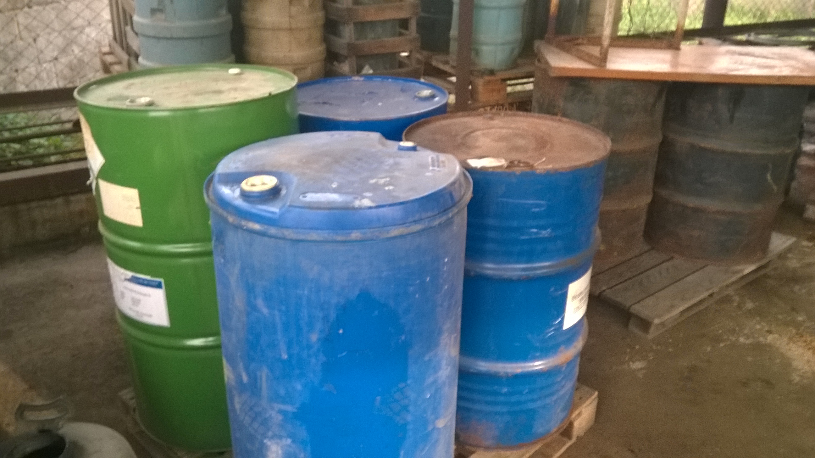

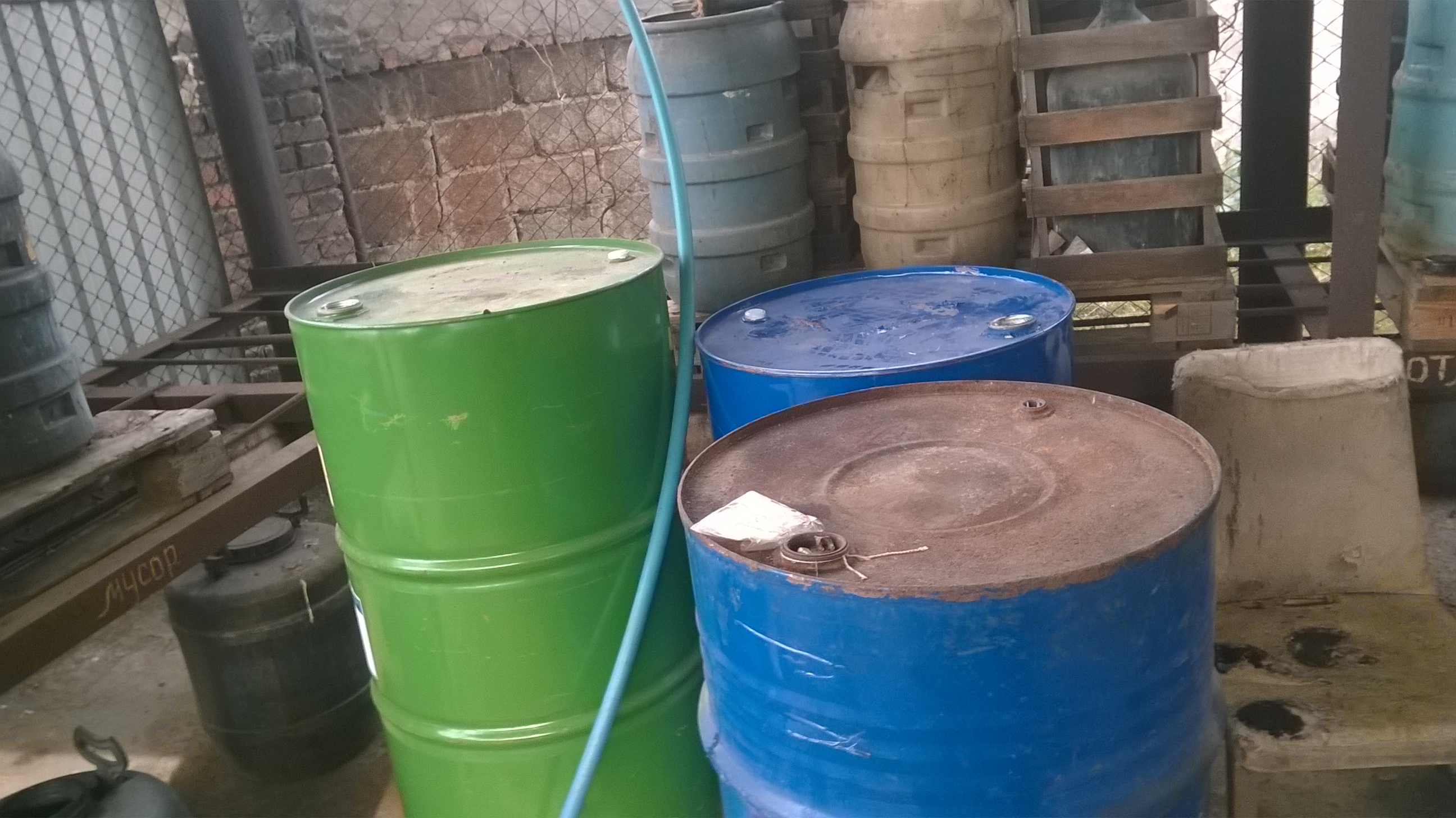

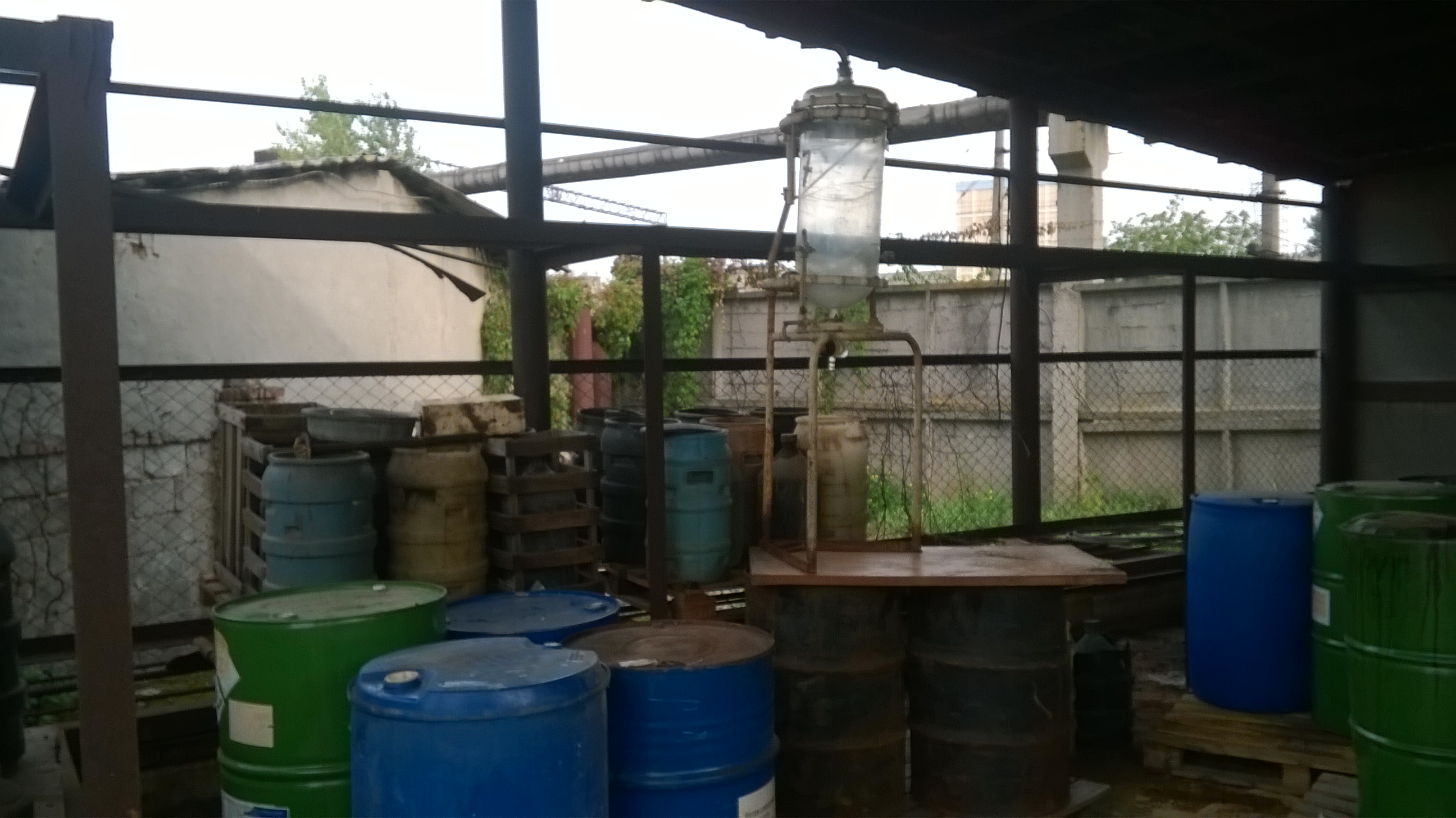

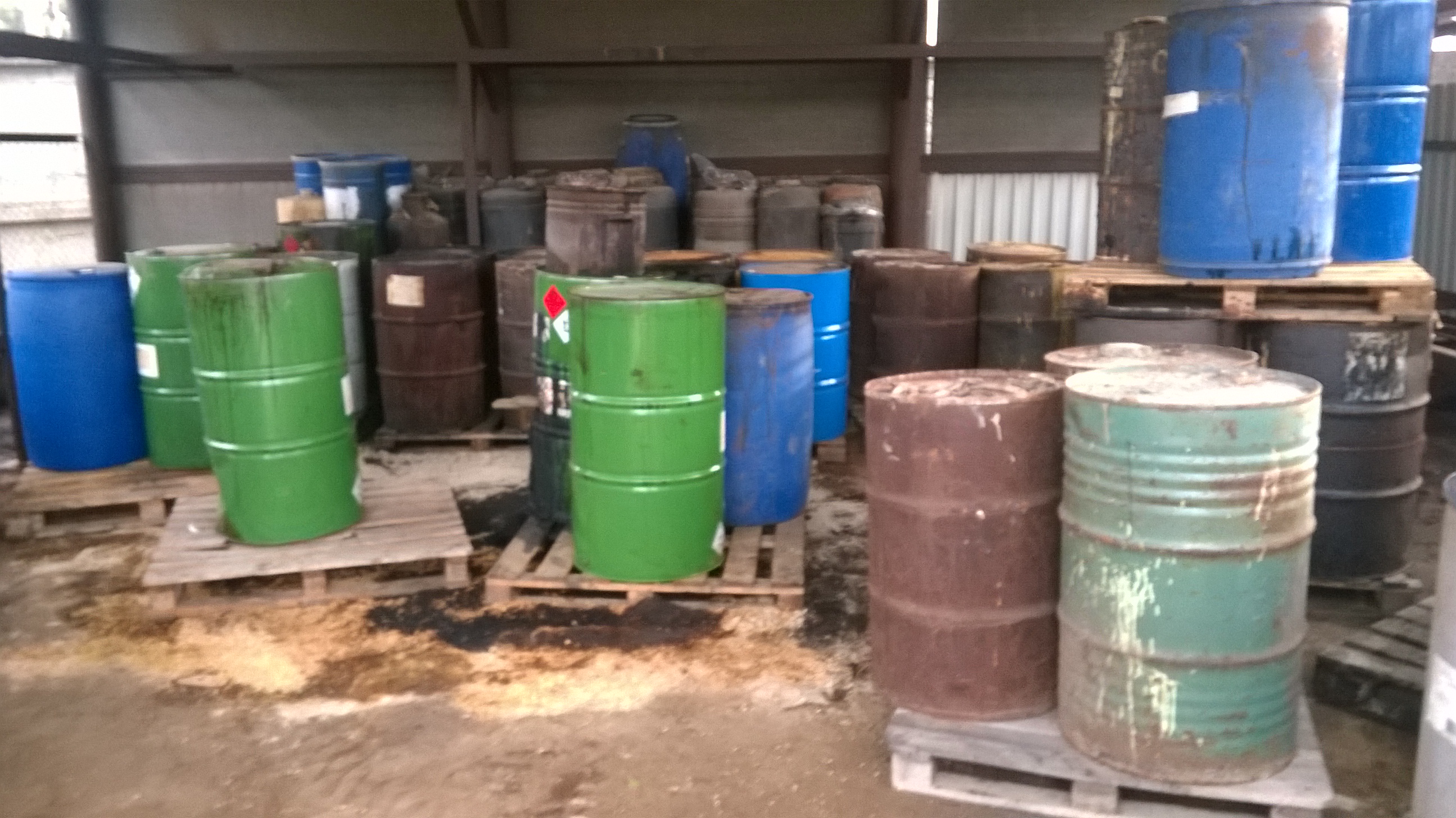

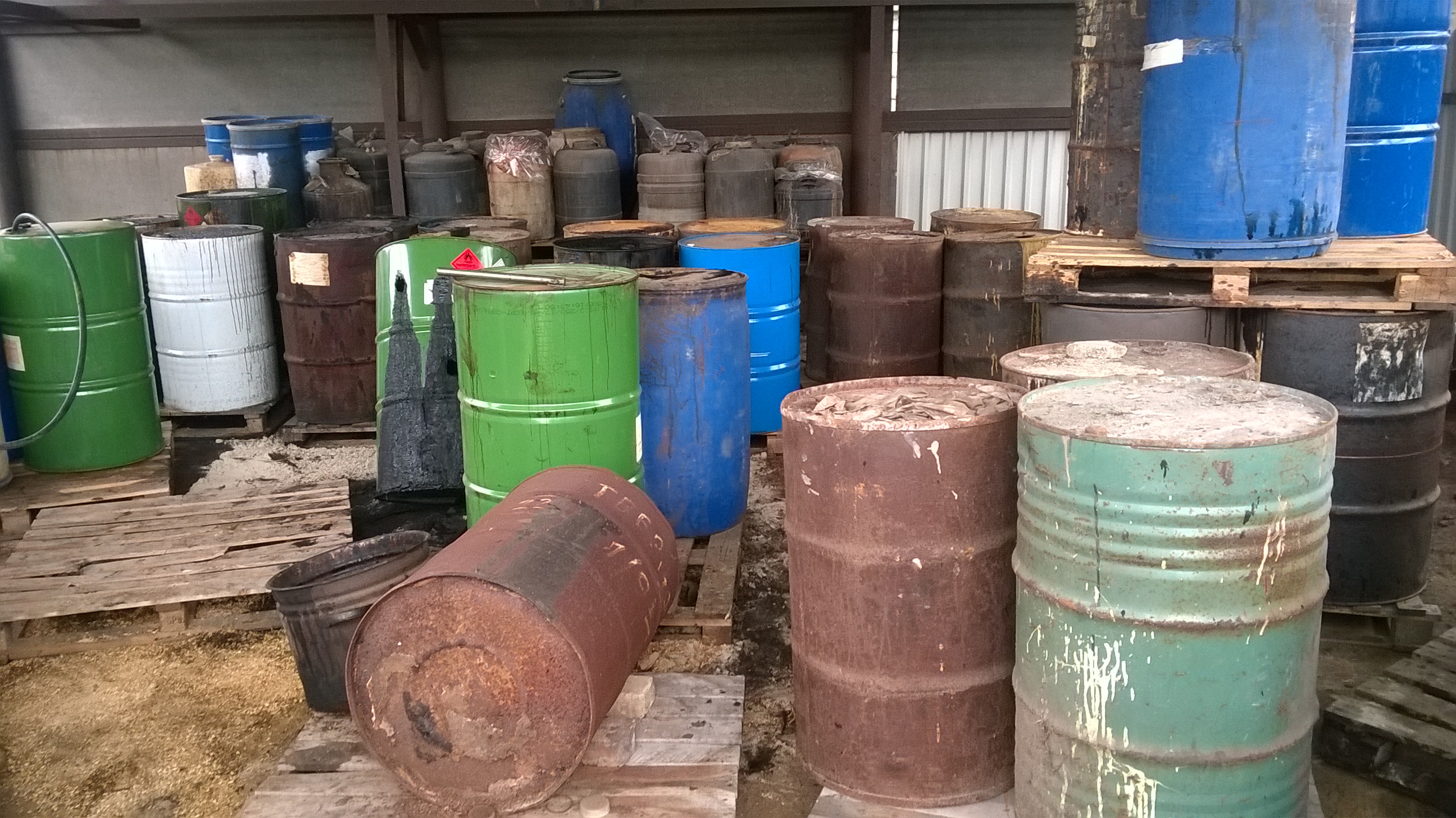

Вчера занимались перемещением химических отходов из металлических бочек в пластиковые.

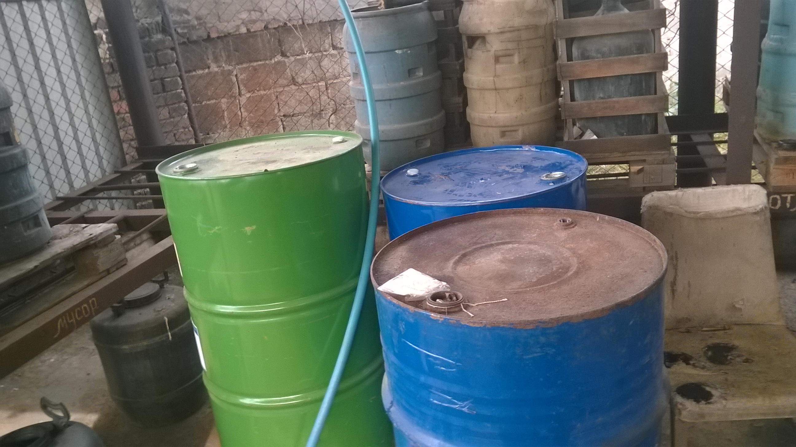

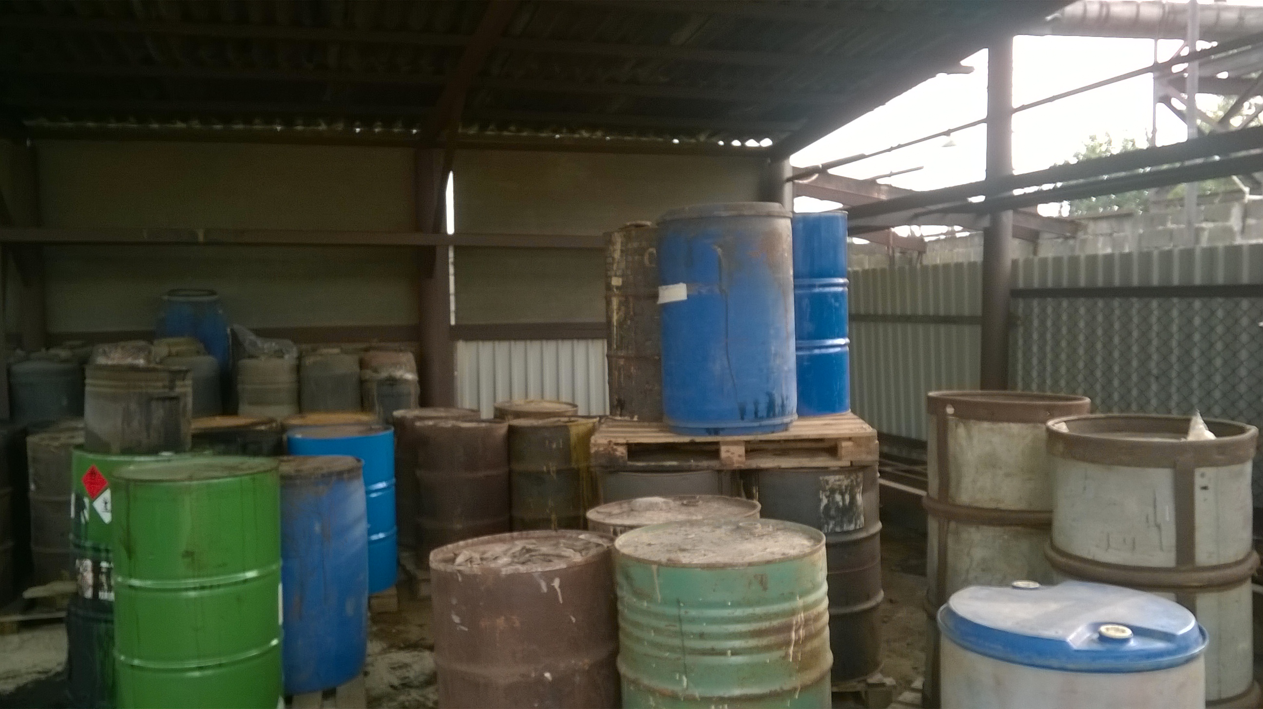

Навес, огражден забором из металлических листов. Под навесом - металлические бочки с жидкими отходами. Какими? Органика разная-разная, какая - точно никто не знает: некоторым бочкам по 20 лет, людей, которые их заполняли и след простыл. Запах - божественный, часто ощутим далеко за пределами территории.
File comment: Обратите внимание на зеленую бочку (черную снизу), которая стоит по центру за другой бочкой, - на деревяшку, которой мы заткнули дырку сбоку

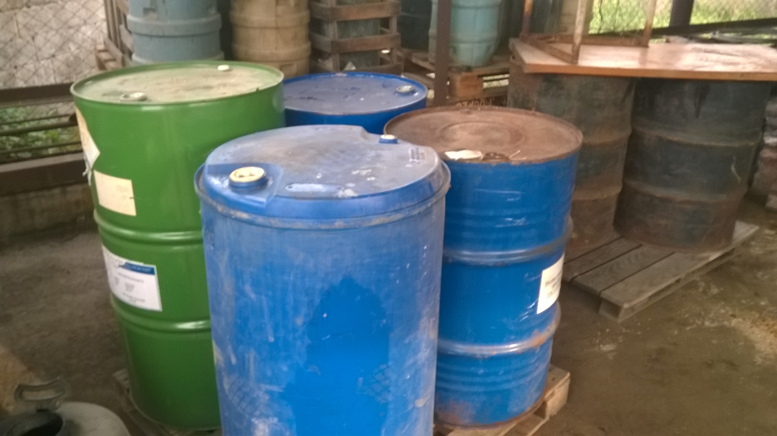

Часть бочек потекла - коррозия проела металлические стенки. Когда работали на складе в прошлый раз, меня облило из одной из таких текучих бочек: одежду и обувь так и не смог отстирать в горячей воде с мылом - запах остался.
Начальство поставило задачу перенести отходы в пластиковые бочки. Жидкие отходы неизвестного состава из металлических 200-л бочек в пластиковые 200-л бочки.

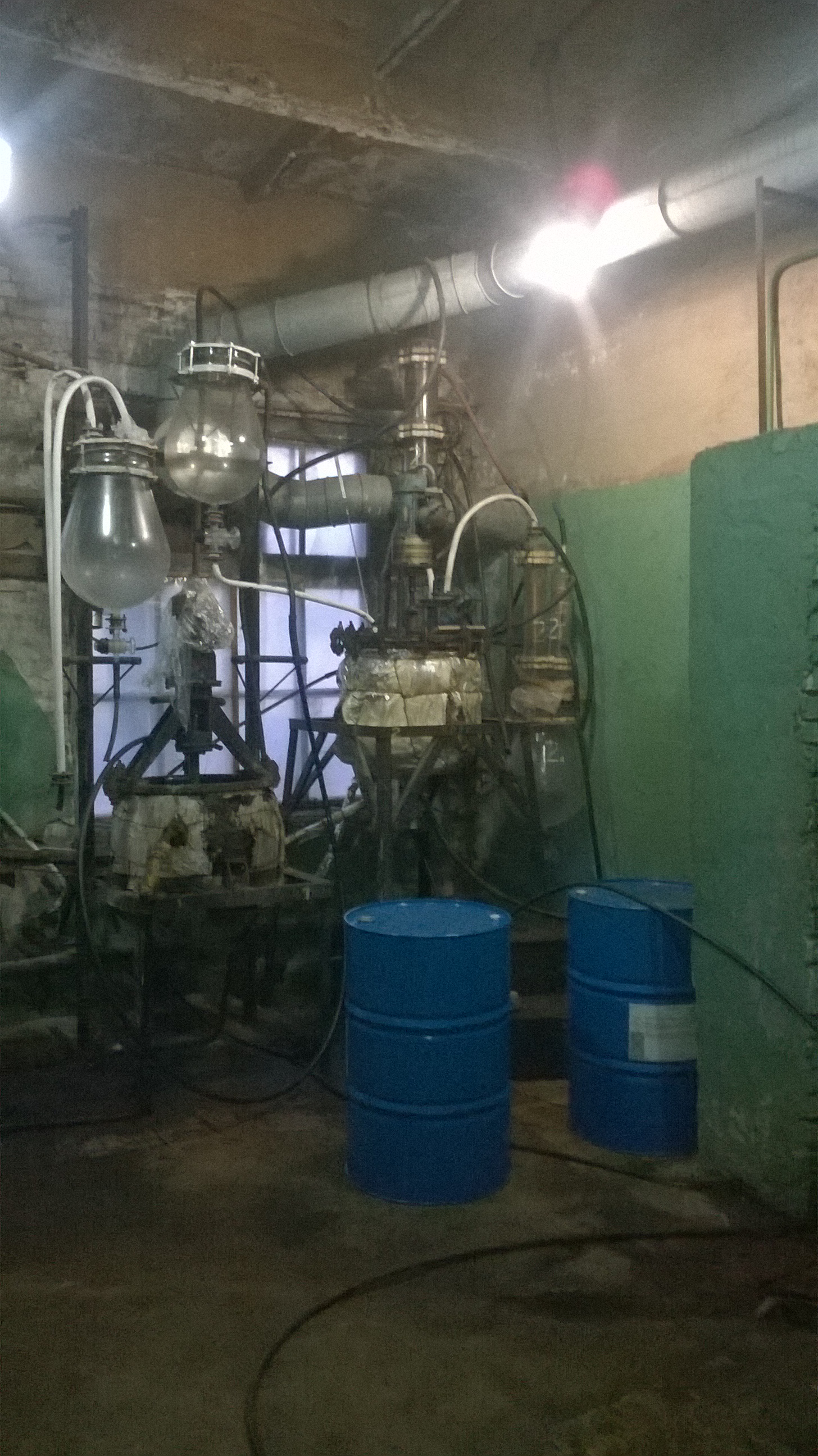

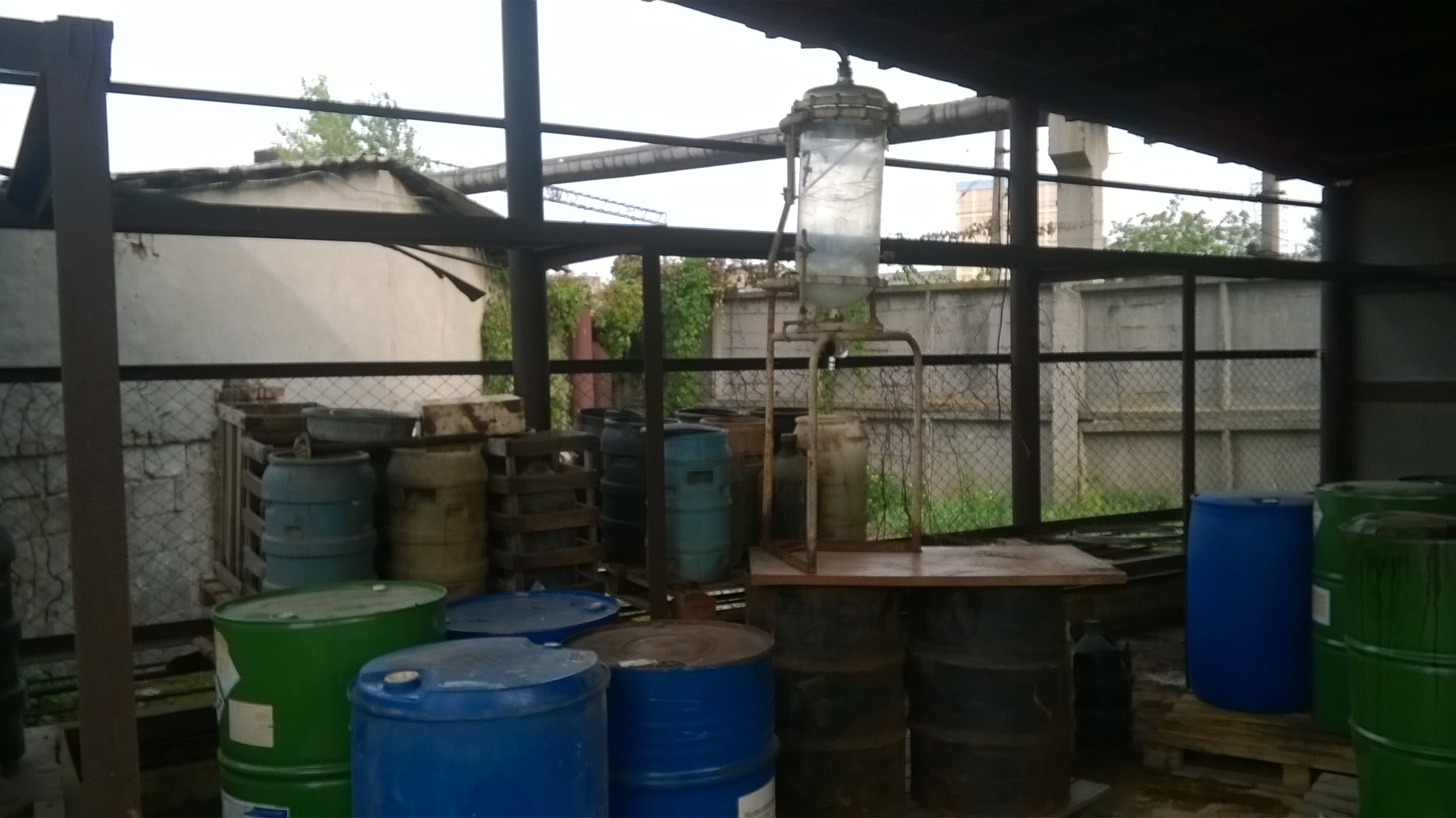

Вариант: "поднял и перелил" исключается полностью. И как быть? Привезли из цеха реактор Simax на металлической подставке. Везти его по всяким колдобинам и не разбить - дело непростое: конструкция получилась на удивление неустойчивой. Один тянул тележку, другой двумя руками держал реактор. Привезли реактор на склад отходов, поставили на доску поверх двух бочек, прикрутили проволокой, чтобы не упал. Провели к реактору вакуумную линию от насоса, расположенного в цеху.

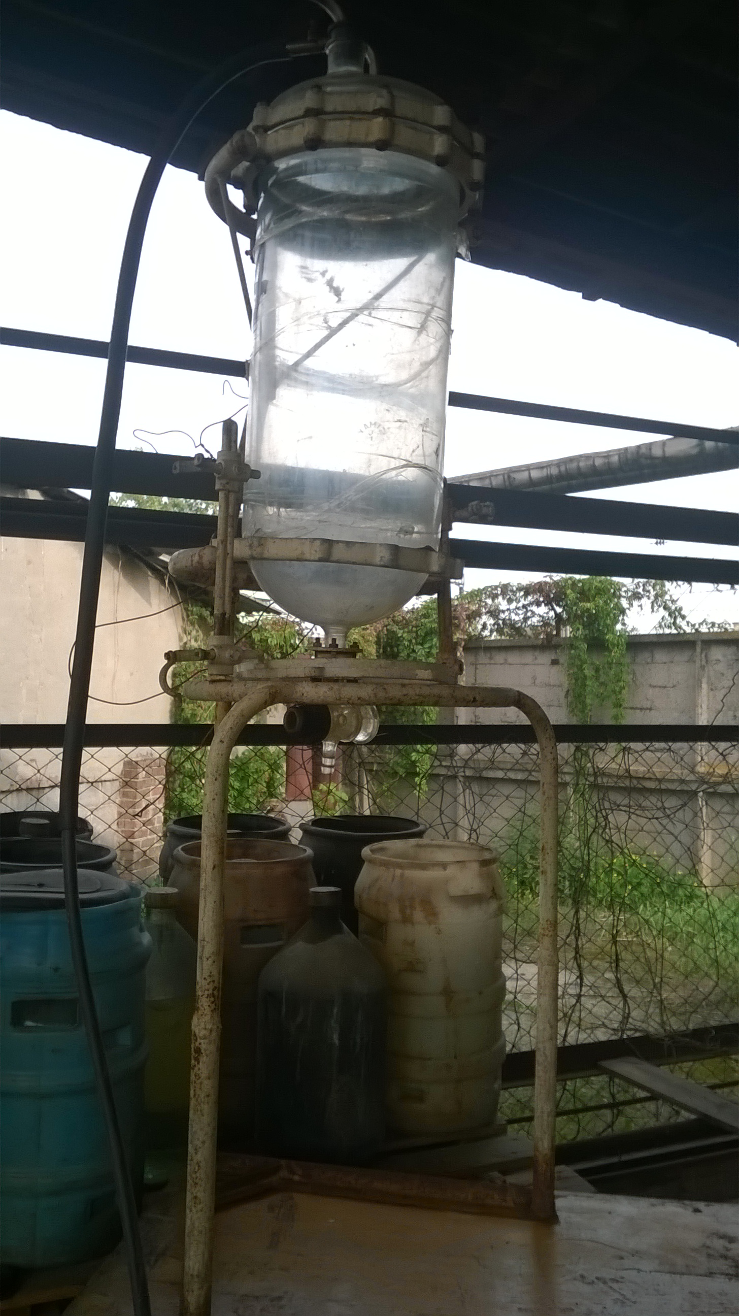

Идея: засасываешь в склянку отходы вакуумом (из металлической бочки), потом рассоединяешь шланг (вакуум в склянке исчезает) - и откручиваешь кран, чтобы отходы стекли в пластиковую бочку за счет разницы уровней.
File comment: Реактор Simax, который используется в качестве промежуточной емкости для перекачки жидких отходов из металлической бочки в пластиковую

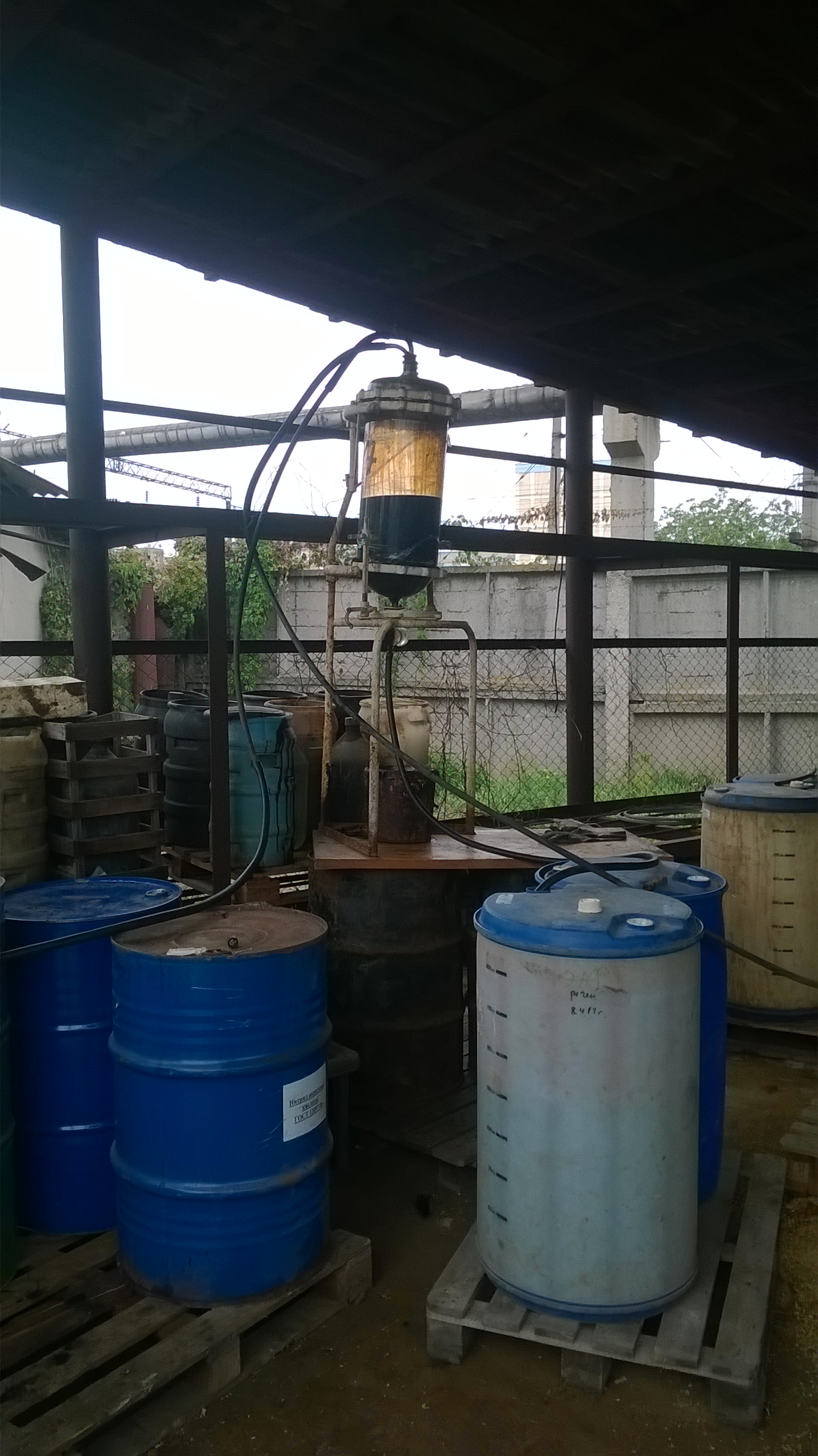

File comment: Симаксовский реактор наполняется отходами
"Гладко было на бумаге, да забыли про овраги". Собрал вакуумную линию из подручных материалов - обрезков резинового шланга, металлических труб, которые служили для стока воды из реакторов в канализацию, какого-то пластикового шланга, что валялся посреди дороги... Включил насос, проверяю - а в конце линии вакуума нет... После перерыва "на чай" возвращаюсь к началу вакуумной линии, отсоединяю последовательно все куски шланга и проверяю, есть ли вакуум на конце. И что тут такого сложного? Руки, точнее - запястья и кисти болят, хуже всего, что ощущаю слабость, а шланги и переходники соединяются очень туго - они разного диаметра и жесткости.
Найти все и подогнать заранее? - Это не в традициях советского способа производства, который сохранился до сих пор (то: "чем бы занять людей, чтобы не гуляли", то: "аврал! даешь пятилетку в три дня!". Сегодня никто не знает, что будем делать завтра, - включая начальника).
Наконец, нашел: забитыми оказались аж 2 участка шланга, пришлось заменить.
Начали "набирать-сливать". А не все так просто: в бочках неизвестно что и это "неизвестно что" между собой реагирует, в частности - дает осадок и комки какой-то обугленной смолы. Плюс в бочки бросали и твердый мусор - все равно их должны были отвезти на утилизацию. Должны. Были.
Твердый осадок сначала забил сливной кран склянки: приходилось его прочищать, подключая вакуум при открытом сливном кране: в сосуд врывался воздух и прочищал проход, как правило, не на долго - кран опять забивался. Потом забился и шланг, по которому отходы засасывали в реактор. Шлаг непрозрачный. Ну и где он забился?
Разрезали пополам - все равно забит. Оказалось, что возле самого входа в склянку застрял кусок полиэтиленовой пленки. Прочистили.
С трудом набрали полторы бочки, а нужно - восемь. Процесс продвигается очень медленно. Стоишь, как идиот, и дышишь всем этим.
А запах такой, что трудно дышать. Плюс - противно. Противогаз рядом - несмотря на то, что его никто не надевал, я надел. С час поработал в противогазе, потом снял - так тоже трудно.
Когда шли, мастер сказал надеть очки - беречь глаза. Какие, блин, очки: первое, что я попросил - резиновые сапоги. Дальше надел фартук. Некоторое время поработал в матерчатых перчатках - пока не вляпался ладонью в отходы. Выбросил перчатки, пошел смыл с руки все это водой, надел резиновые - больше я их не снимал.
Сапоги очень помогли - часто приходилось ходить по разлитым отходам (чем не DOOM-2?), а во время манипуляций со шлангами, из них текло во все стороны.

Как ни старайся высосать содержимое бочек шлангом, все равно немного остается. Остатки приходится сливать в кастрюлю, а оттуда уже высасывать вакуумом. Проблема в том, что вместе с остатками выливается осадок и всякий мусор, который потом забивает шланги или сливной кран. Потом - прочищай. Сказал напарнику, чтобы оставили кастрюлю на потом - он согласился.
Пару раз приходила ТБ-шница. Жаловалась, что пахнет даже в районе моста через железную дорогу (метров 400 отсюда). Культурно объяснили - вопрос немного не по адресу.
Высасываем очередную бочку, оказалось, что содержимое вязкое - почти, как эпоксидная смола. И набирается, и выливается медленно.
- Ну и черт с ним: 8 бочек до конца дня все равно не наберем...
Для полного счастья жидкость была темной и прилипала к стенкам Simax'овского реактора: трудно было увидеть, когда он наполнялся и вакуум пора отключать (иначе отходы засосет в вакуумную линию).
Пришел мастер сказал, что поменяет сливной кран на склянке. Вместо стеклянного принес обычный металлический поворотный кран на фланце. Добрые намерения, но после получаса мороки оказалось, что фланец не подходит. Принес другой - он подошел, поменяли. Даже стало быстрее стекать.

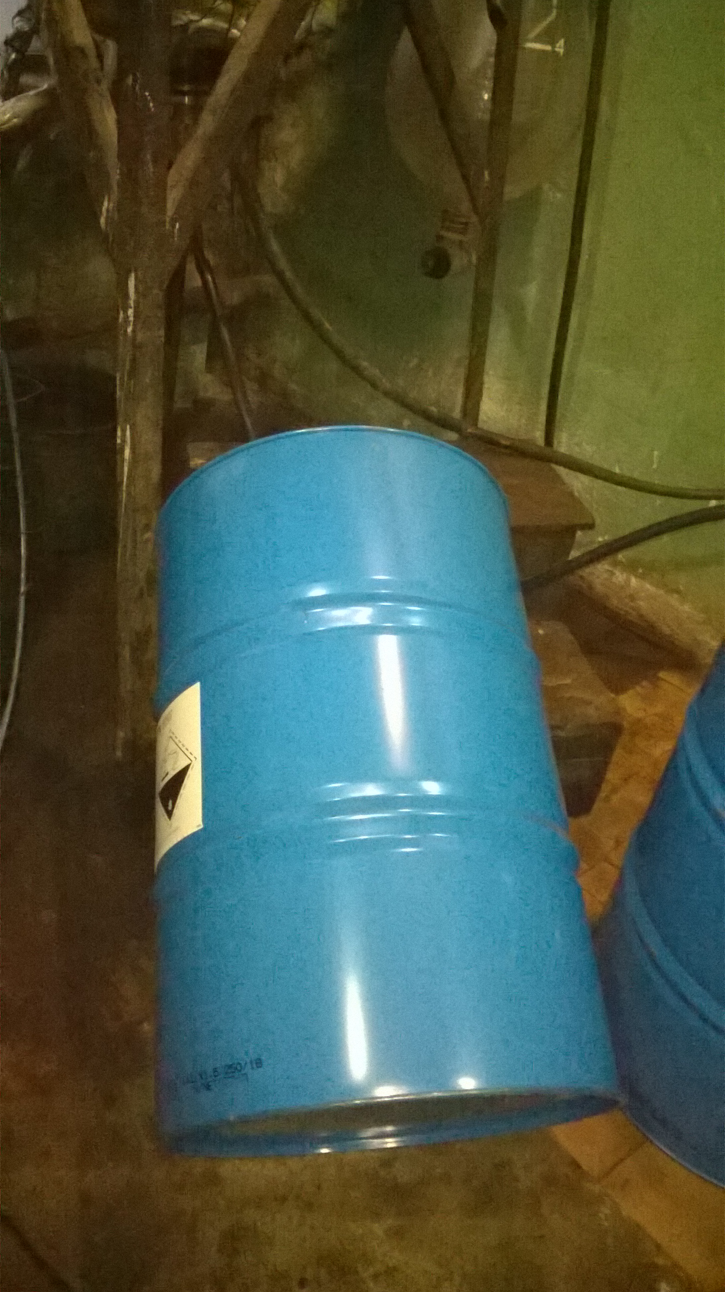

Привезли еще одну бочку - она треснула сбоку. Держали ее в горизонтальном положении, чтобы дальше не текла.
File comment: Треснувшая бочка, в которой оказалась смола, лежит по центру
Нужно было пробить дырку шире и вставить шланг. Пробую - она трескается по кругу: может развалиться на 2 части. Мастер сказал сходить в слесарку за зубилом. Был уставший - проигнорировал. Пробил дырку подручными средствами. Бочка не развалилась. Напарник опускает в бочку шланг, а там... вязкая-вязкая смола. Такую не засосешь вакуумом.
-Но ведь оно (содержимое бочки) было жидким?
- Было, когда бочка стояла под солнцем в 30-градусную жару, пока не потекла...
Позже спрашиваю у напарника:
- И что нам с ней делать.
- Сегодня? Ничего: мы хоть бы вон ту успели высосать.
- А потом?
- Потом, - когда будут резать этот завод на металл, - тогда и разберутся.
- Согласен: это будут их проблемы - не наши.
В конце дня пришел мастер, передал указание помыть водой бочки, которые мы освободили, чтобы можно было сдать их в металлолом. - Сначала сказал их выкатить из склада, теперь приходилось их закатить назад, принести по ведру воды и залить. Пока вода затекала - содержимое бочек (воздух с парами органики) шуровол тебе в лицо. Потом - воду высасывали вакуумом - вместе с осадком, который забивал шланги.
Забились шланги в этот раз или нет - не знаю: я носил воду с цеха, потом закатывал промытые бочки в цех, некоторые - все в черной смоле. Распоряжение - оставить бочки в цеху на выходные. Если под навесом они так пахли, в цеху после выходных будет газовая камера - без противогаза я туда бы не входил.
Хорошо, что не придется: в понедельник выходим в ночную смену готовить "Фишер №2" (реактив Фишера, раствор иода в метаноле).
____________________
Логический вопрос: а зачем вообще было переливать отходы из металлических бочек в пластиковые!?
1. Раньше отходы принимали на утилизацию только в металлических бочках, причем платили только за вес отходов. Теперь, оплата идет за вес отходов с тарой, причем тара может быть и пластиковая.
2. Очень хочется сдать металлические бочки (несчастных 15-18 кг) в металлолом.
3. Часть металлических бочек течет, часть - потечет со временем: такие бочки не примут на утилизацию.

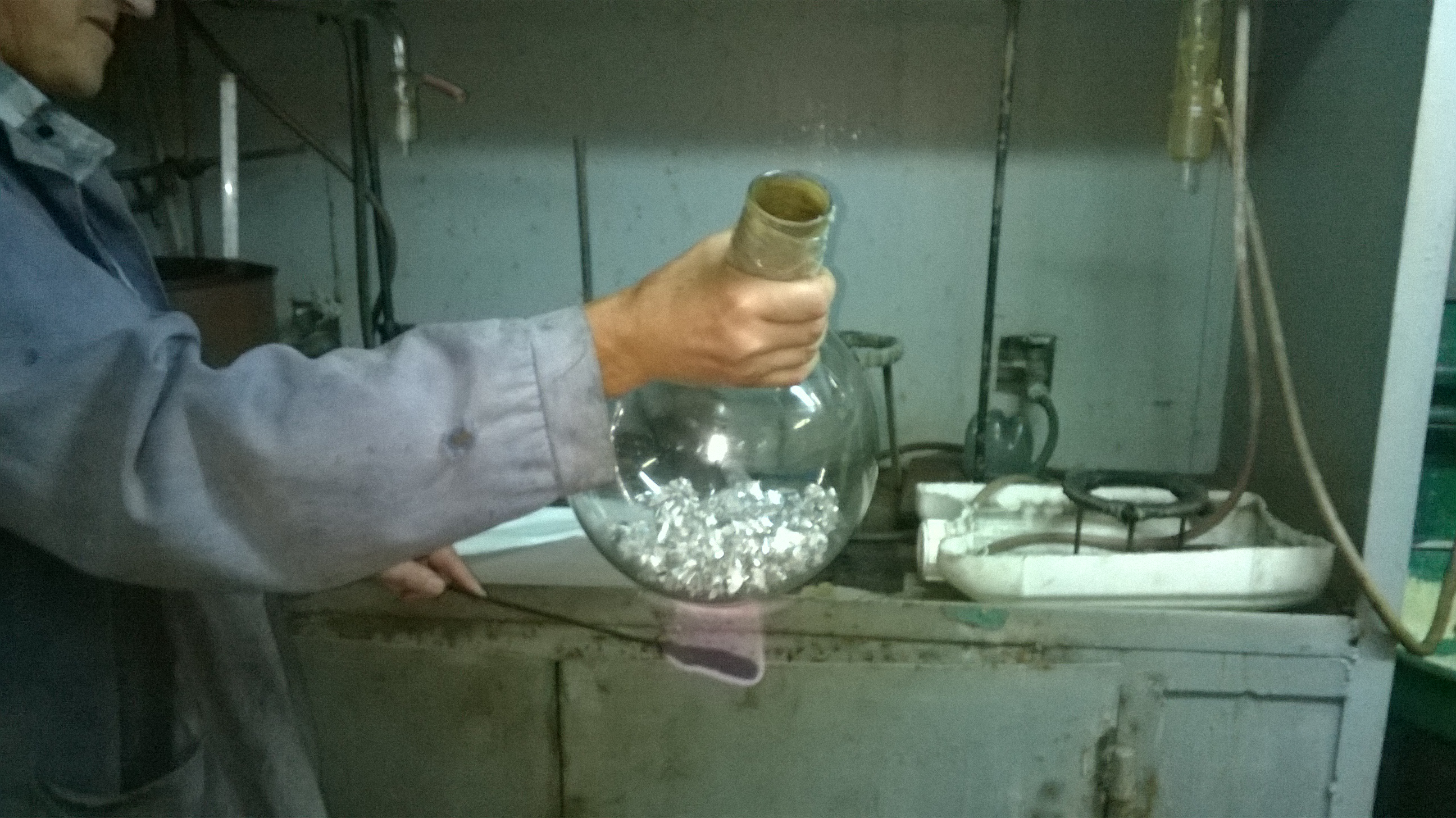

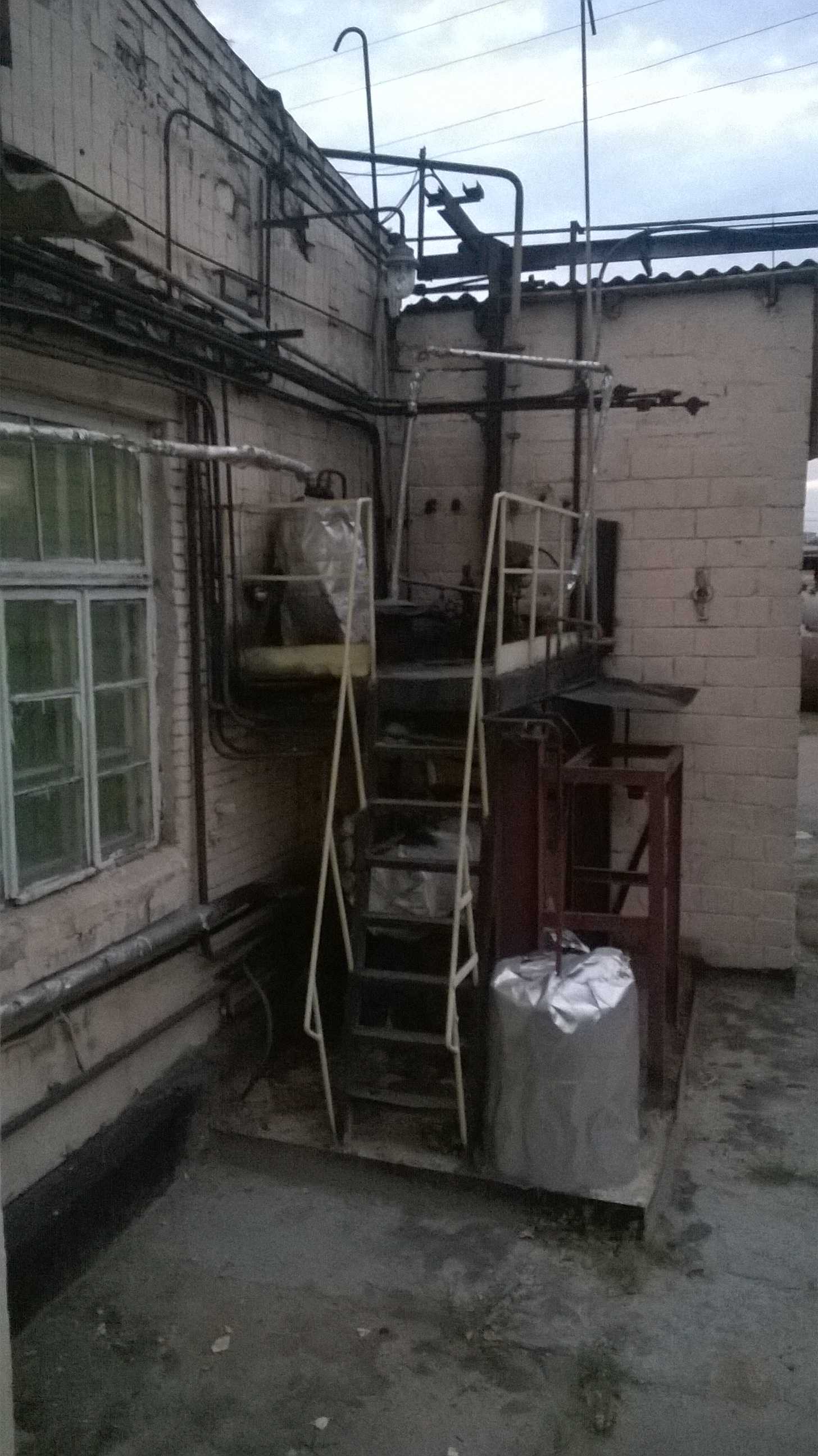

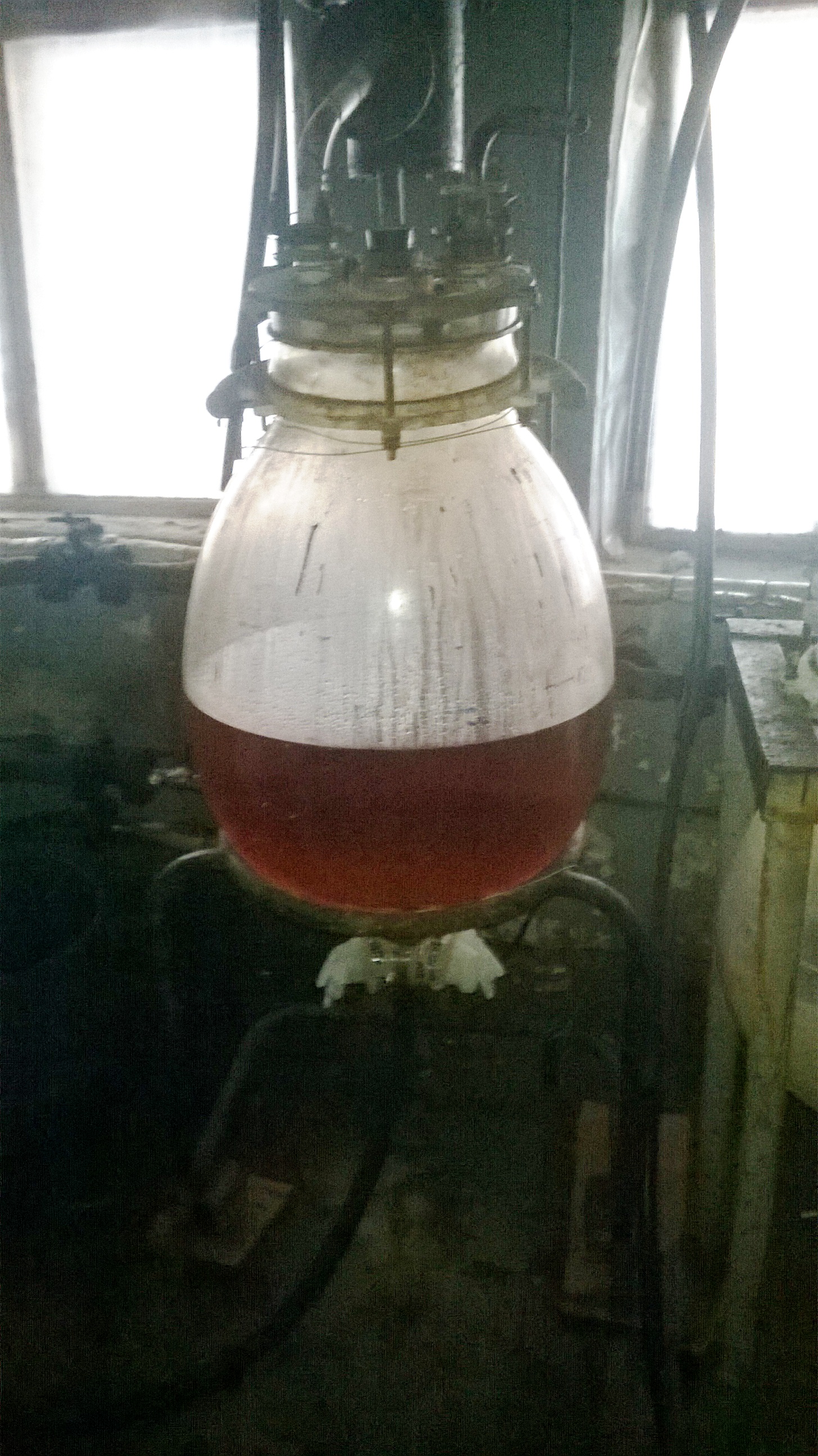

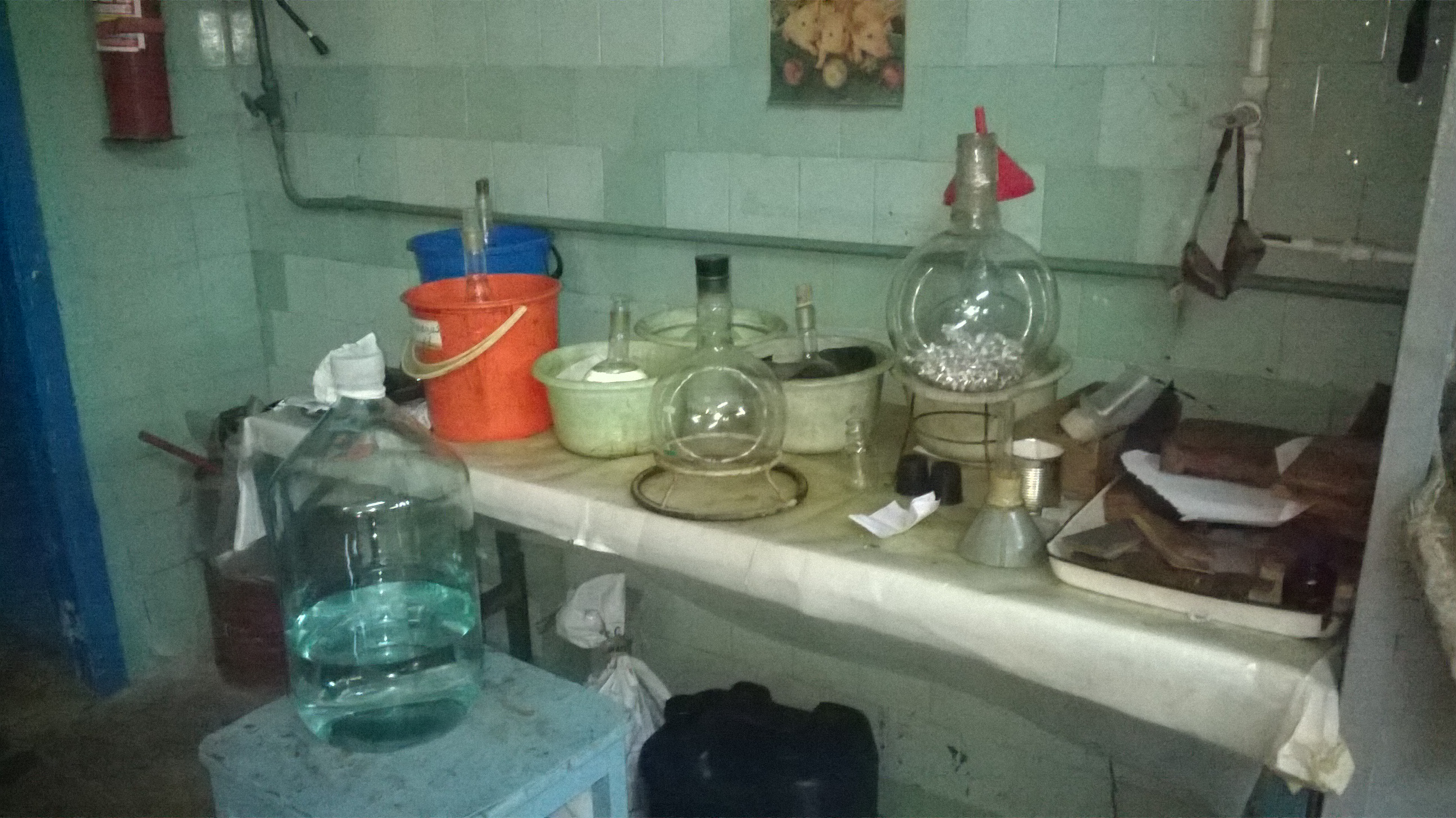

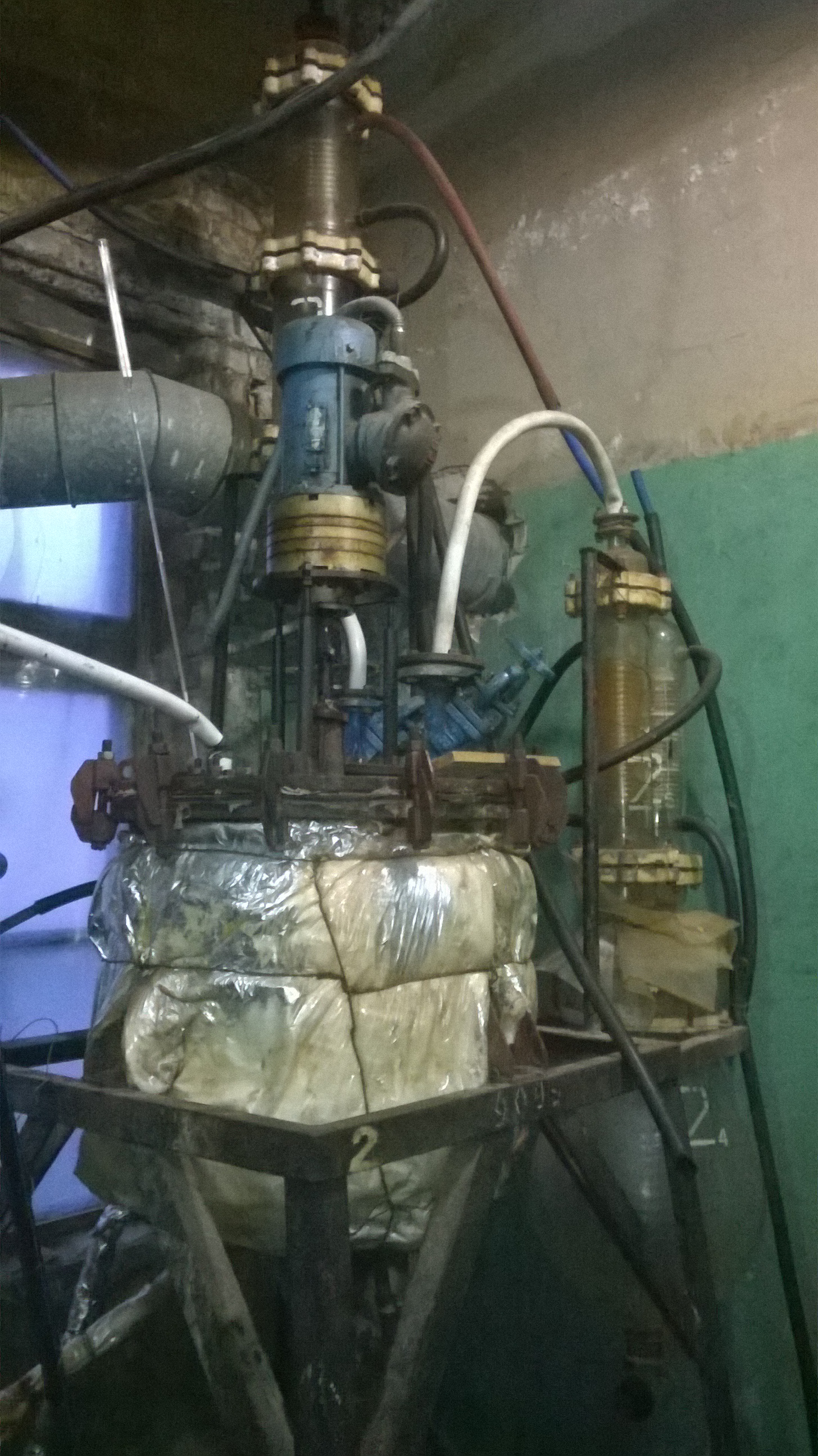

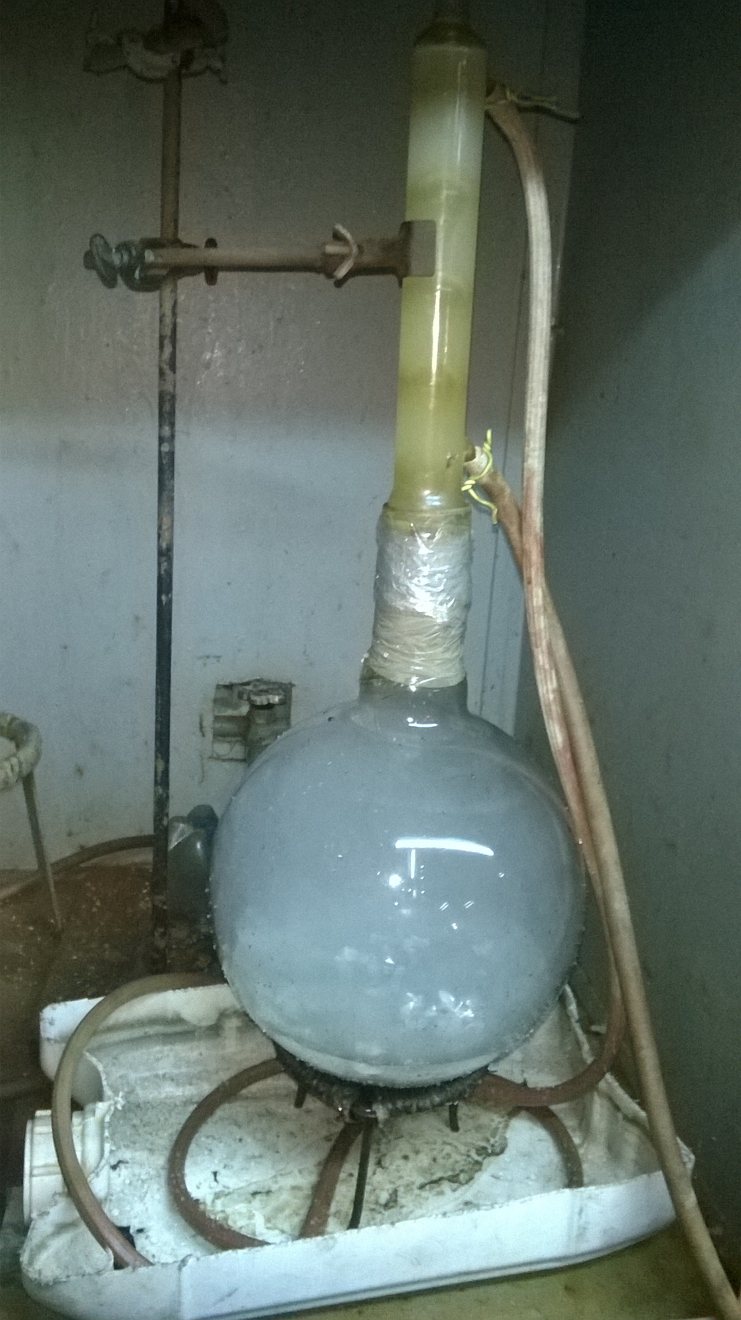

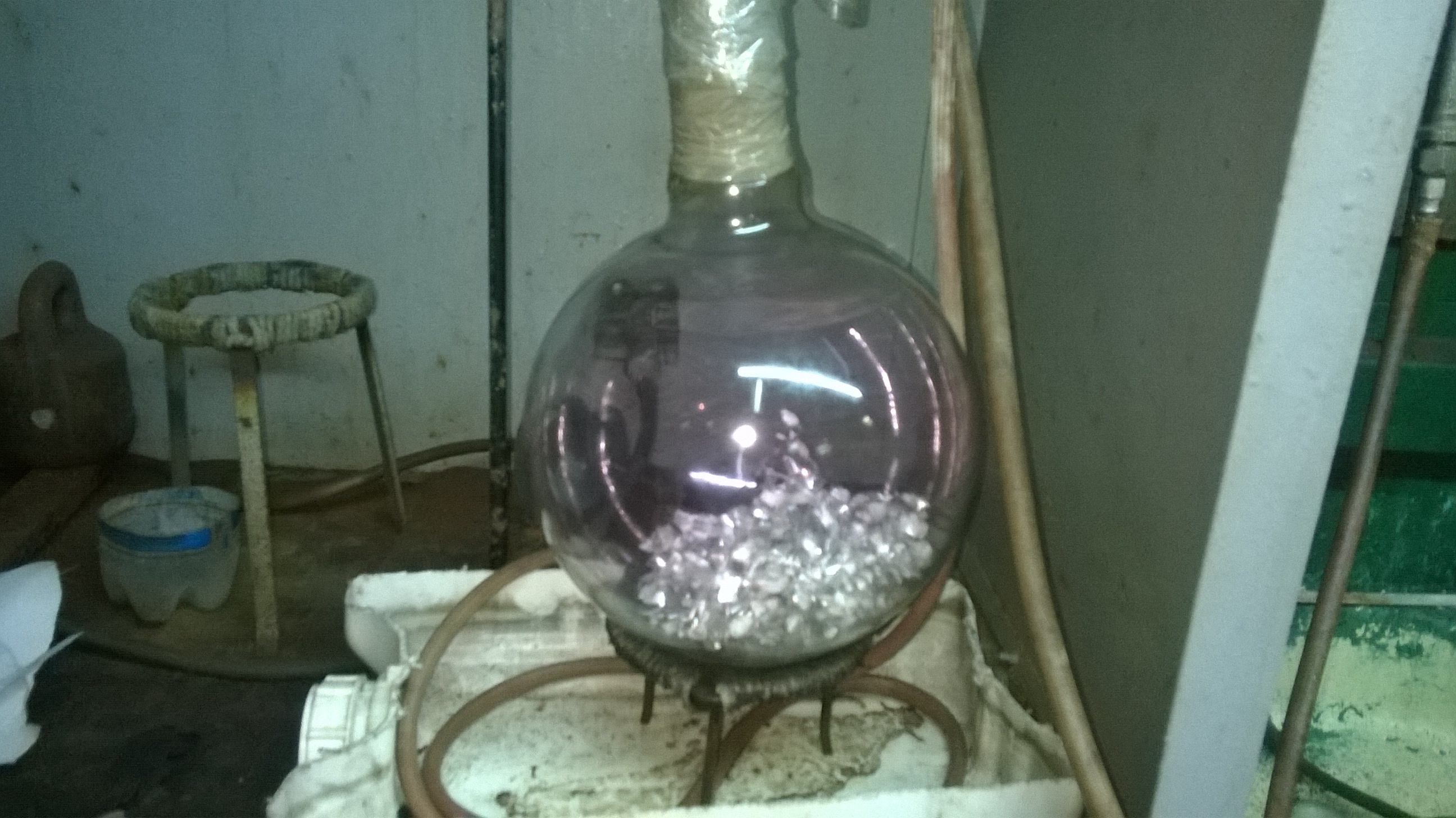

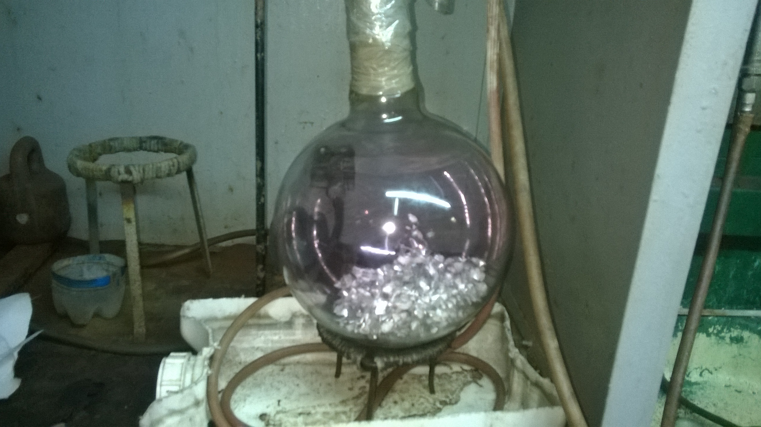

Реактор Simax с отгоном после синтеза отвердителя из фенола, формальдегида и диэтилентриамина (описание: viewtopic.php?p=153723#p153723).
Сначала отгон был светло-желтым, но при стоянии стал коричневым (фенол окислился).

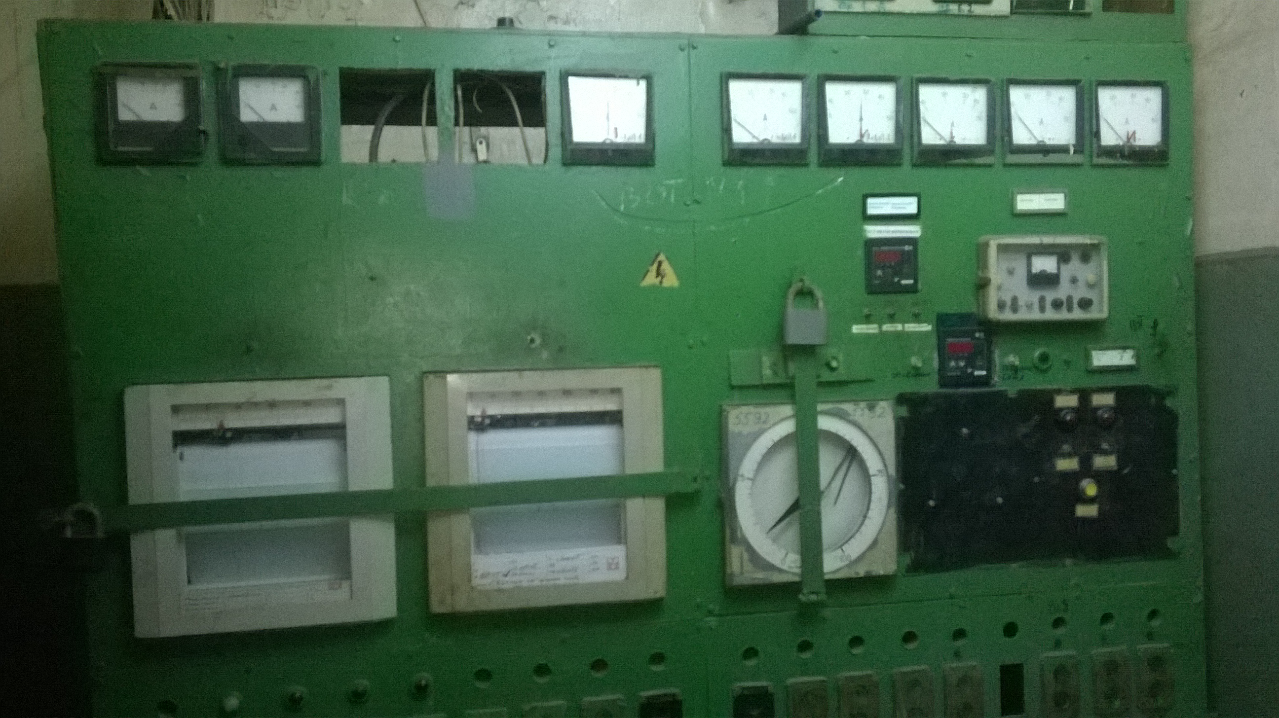

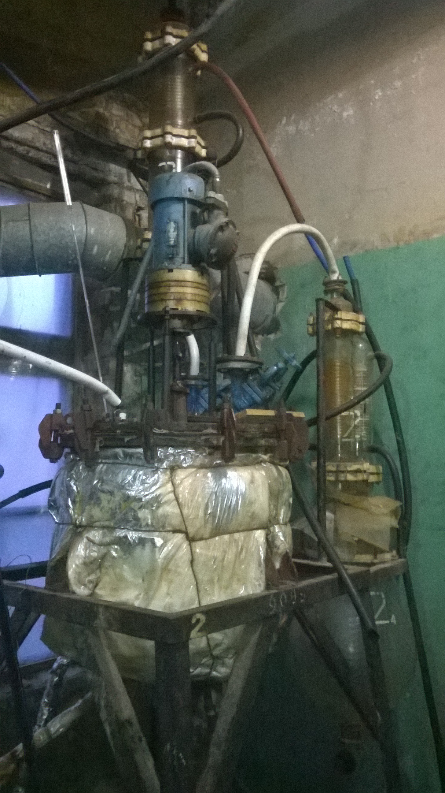

КИП - пульт управления нагревом аппарата, в котором проводится модификация эпоксидной смолы (фото download/file.php?id=69478&t=1), и нагревом водяных бань ("плавилень" - фото см. viewtopic.php?p=154177#p154177).
Сама установка нагрева ВОТ (высокотемпературный органический теплоноситель).
Насос для циркуляции, манометр, нагреватель с ТЭНами, сверху подливают в систему масло (если его мало). Вообще максимальная необходимая температура теплоносителя - около 80С, а температура в аппарате - 60С - т.е. подошла бы и вода.

PostPosted: 10 Sep 2018 21:44
Ночь...
Перегоняем метанол. Привык, что каждый миллилитр приходится ценить, а тут - десятилитровые бутли.
В колбу по 30 г магниевой стружки (еще пару лет назад о ней мечтал, а теперь даже не набрал). Потом - 2 г йода - на глаз. Йод, кстати, интересный - круглые гранулы, как у хлорида кальция. Потом тряпочку, намотанную на проволоку в одну руку, колбу - в другую. Тряпочку вмачиваешь в диметилформамид и поджигаешь. Потом - этим пламенем греешь колбу (сначала было не по себе, т.к. термостойкие колбы не рассчитаны на прямой контакт с пламенем: помню, у меня теснул шлиф литровой круглодонной колбы от контакта с пламенем спички).
Греть нужно до появления фиолетовых паров йода. Потом - ставишь колбу на подставку и заливаешь в нее литр метанола.
Начинается реакция: метанол + магний = метилат магния + водород. Сначала из колбы валит фиолетовый, потом - бурый дым. Потом накрываешь ее обратным холодильником и наблюдаешь за реакцией: если слишком бурная - поливаешь стенки водой. Иначе содержимое колбы может выплеснуться через верх. Слишком сильно поливать тоже не стоит - реакция замедлится, а до ее окончания нельзя ставить перегонку.
Магний постепенно растворяется, конденсат из холодильника перестает течь. Выделение водорода ослабевает и прекращается.
Тогда белую мутную жидкость переливаем в перегонную колбу, добавляем к ней остальной метанол - и на масляную баню.

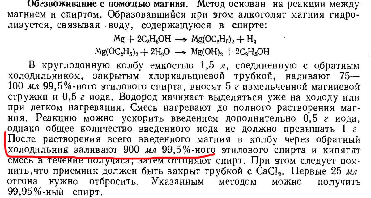

PostPosted: 10 Sep 2018 22:46
Не совсем. Там получается реактив Гриньяра, который реагирует с водой и дает обратно спирт.
CH3-O-MgJ + H2O = CH3OH + MgJ(OH)
Один из методов абсолютирования. А вот этанол предварительно обезвоживается над безводным CuSO4. Оставшиеся 1-2% воды удаляются через реактив Гриньяра.
PostPosted: 10 Sep 2018 23:03
Гриньяр - из галогенпроизводных - их тут нет.
Метилат образуется однозначно - сколько воды в исходном метаноле - не знаю, но метанол после магния и иода смешивают с примерно четырехкратным количеством исходного метанола, потом перегоняют. Т.е. метилат удаляет воду из той порции метанола, которая не контактировала с магнием и иодом. Иод - активатор, его добавляют чуть (2 г на 30 г магния по регламенту).
Химией не занимался с 2015 года - когда пошел в армию (опыты на кухне - не в счет). Тут же - сначала мусор, строительные работы и химические отходы, а потом первая за несколько лет лабораторная работа (хотя то помещение не считают лабораторией).
PostPosted: 10 Sep 2018 23:26
В некоторых руководствах приводится такой механизм:
2R-OH + 2Mg + J2 = 2R-OMgJ + H2
R-OMgJ + H2O = R-OH + MgJOH
Йод включается в реакцию и расходуется.
В старых советских (Воскресенский, 1973)
Йод - катализатор.
PostPosted: 10 Sep 2018 23:54
Немного фоток:
File comment: Бутыль с метанолом
Бутыль, полный на 2/3 намертво впихнули в пластиковый барабан. Мне таки удалось его вынуть, не разбив.
Магний с добавкой иода, колбу греют в пламени ДМФА (возможно потому, что оно холодное).
Показав раз, напарник поедложил мне проделать эту процедуру самому, видимо думал, что испугаюсь. Напугали козла капустой...
Греть в пламени до появления паров йода
Начало реакции с метанолом
PostPosted: 11 Sep 2018 03:11
Как нас учили в универе, нагрев колбы открытым пламенем применяют в тех случаях, когда может требоваться быстро убрать нагрев.
PostPosted: 11 Sep 2018 05:02
Posts: 7068
Я в таких случаях просто ставлю электроплитку под закрепленную в штативе колбу, если что, плитку можно вытащить за секунду.
PostPosted: 11 Sep 2018 05:56
Нагрев стеклянной посуды (крупнее пробирки) в пламени обычно производится через асбестовую сетку, тут - напямую. Особенно было интересно, когда попалась толстостенная колба - греешь ее греешь, а йод все не возгоняется.
