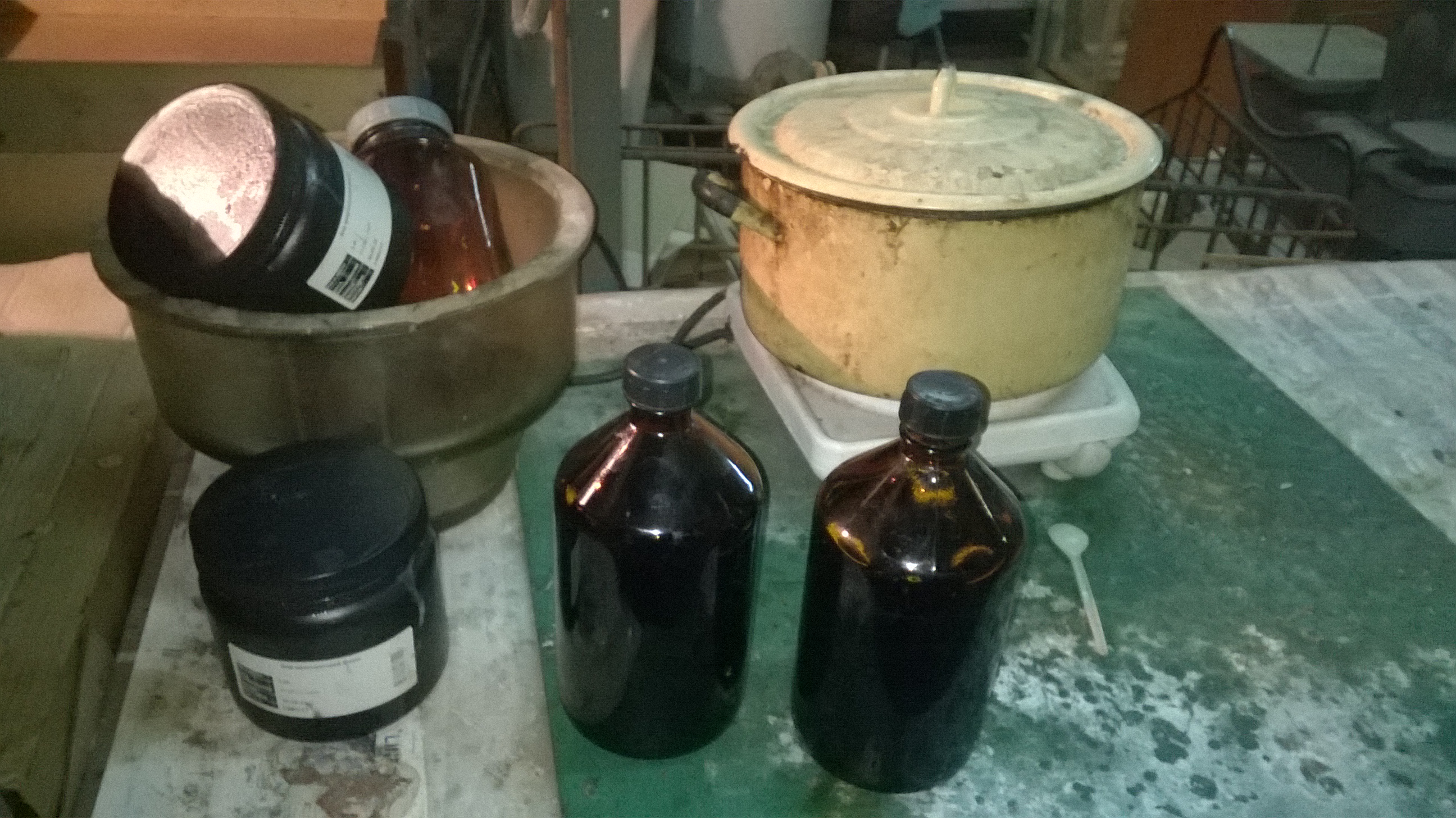

File comment: Магний, йод и метанол
File comment: Йод в бутылки уже добавлен, осталось - перегнанный метанол

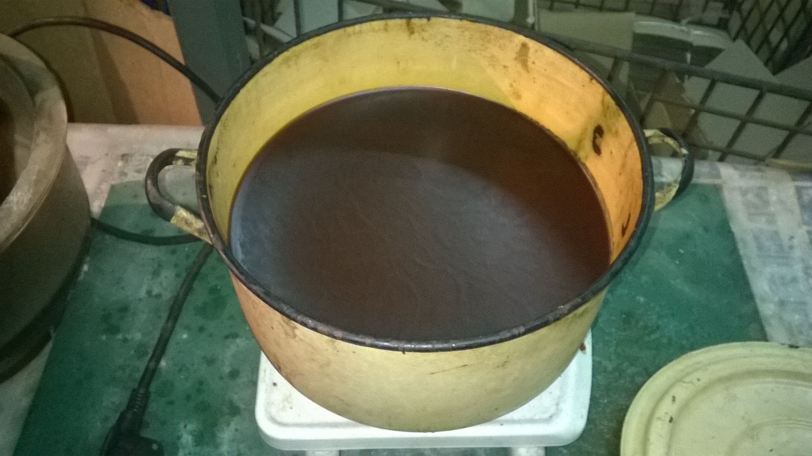

File comment: Кастрюля с парафином - его расплавляют на плитке и окунают в парафин верхнюю часть бутылок

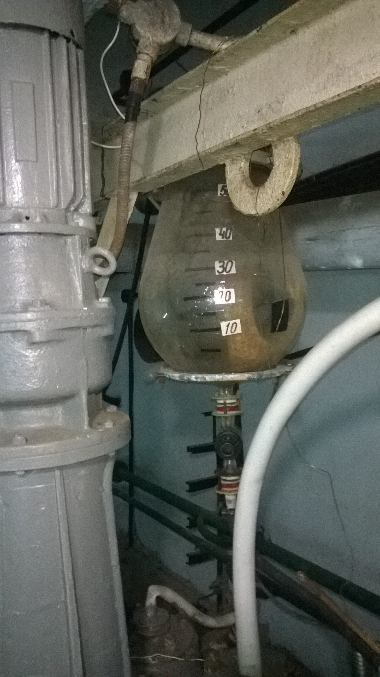

Смотрю на стекло, похоже на советское или самодельное. При заводе есть стеклодувная мастерская? Обычно раньше была при любом институте или заводе, где работают со стеклянными приборами.
PostPosted: 12 Sep 2018 07:07
Мастерская есть, стеклодув иногда приходит, но единственная работа, за которой я его заставал - запаивание фиксаналов. Очень сомнеааюсь, что он здесь ремонтирвет или делает лабораторное стекло. Колбы некоторые Simax, холодильники - совок или самоделка. Все из старых запасов. Мой прогноз - люди закончатся у них раньше, чем стекло. Уже сейчас - критическая нехватка. Многие ляпы с организацией труда (вроде распоряжения ломать сейф среди ночи, если ключ не подберется) имеют причиной элементарную нехватку людей, а не халатность.

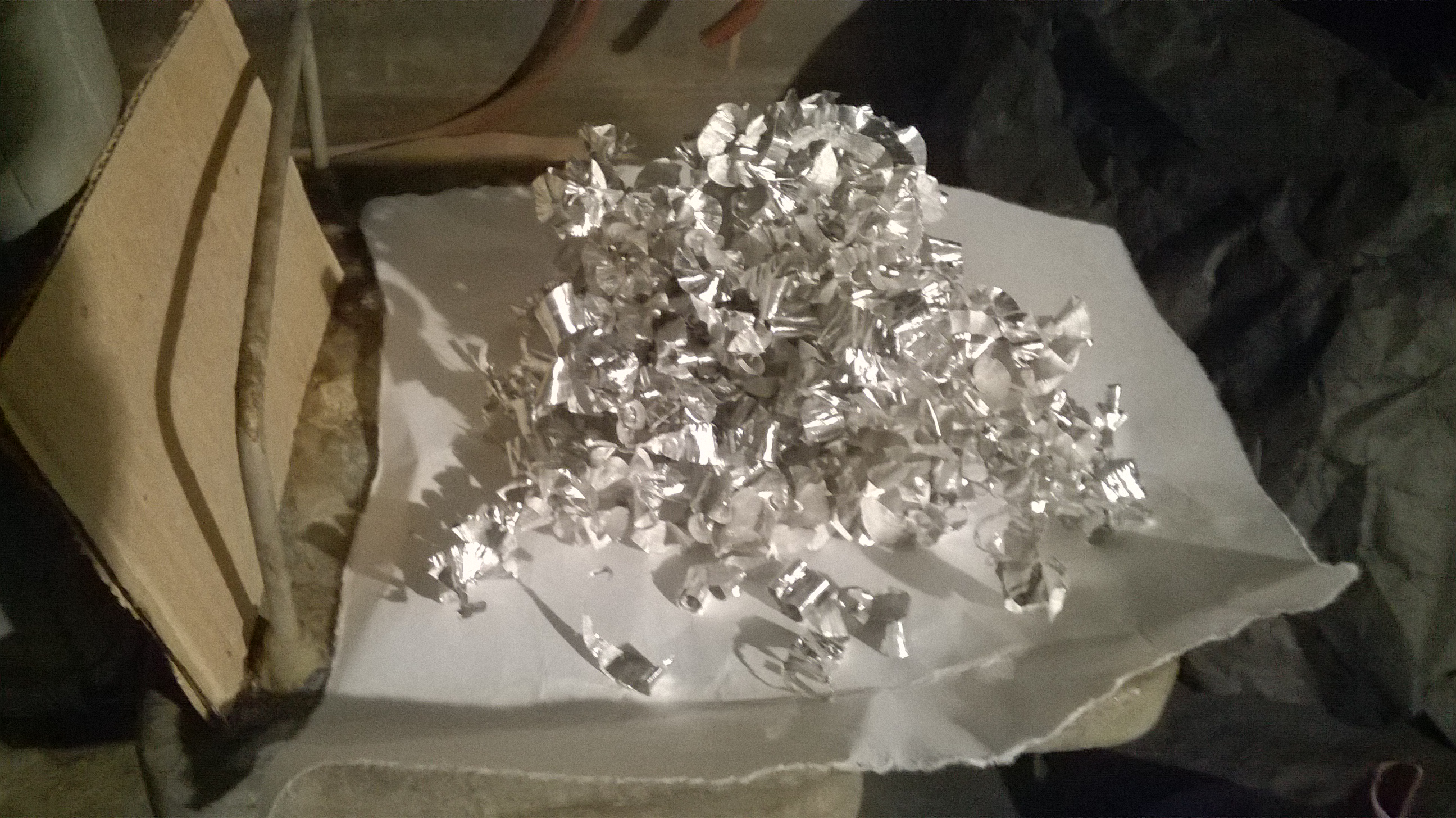

Взвешивание магния:

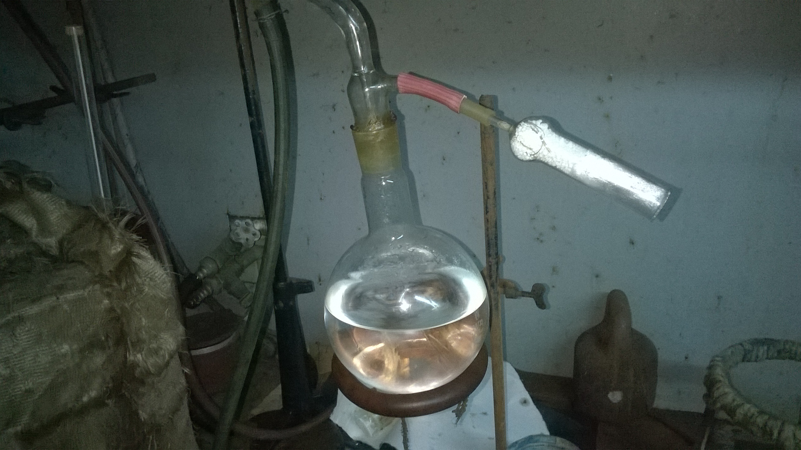

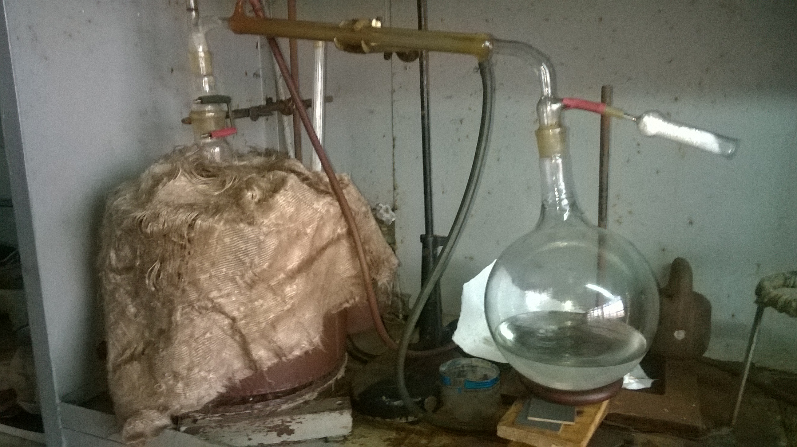

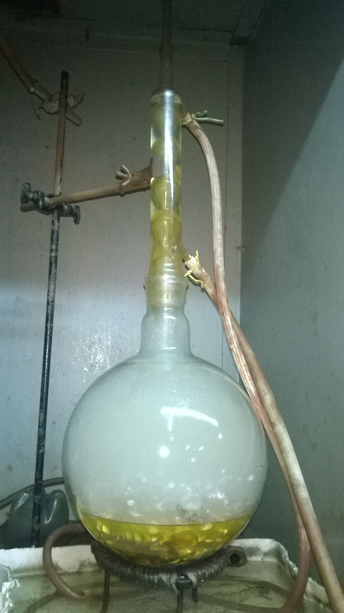

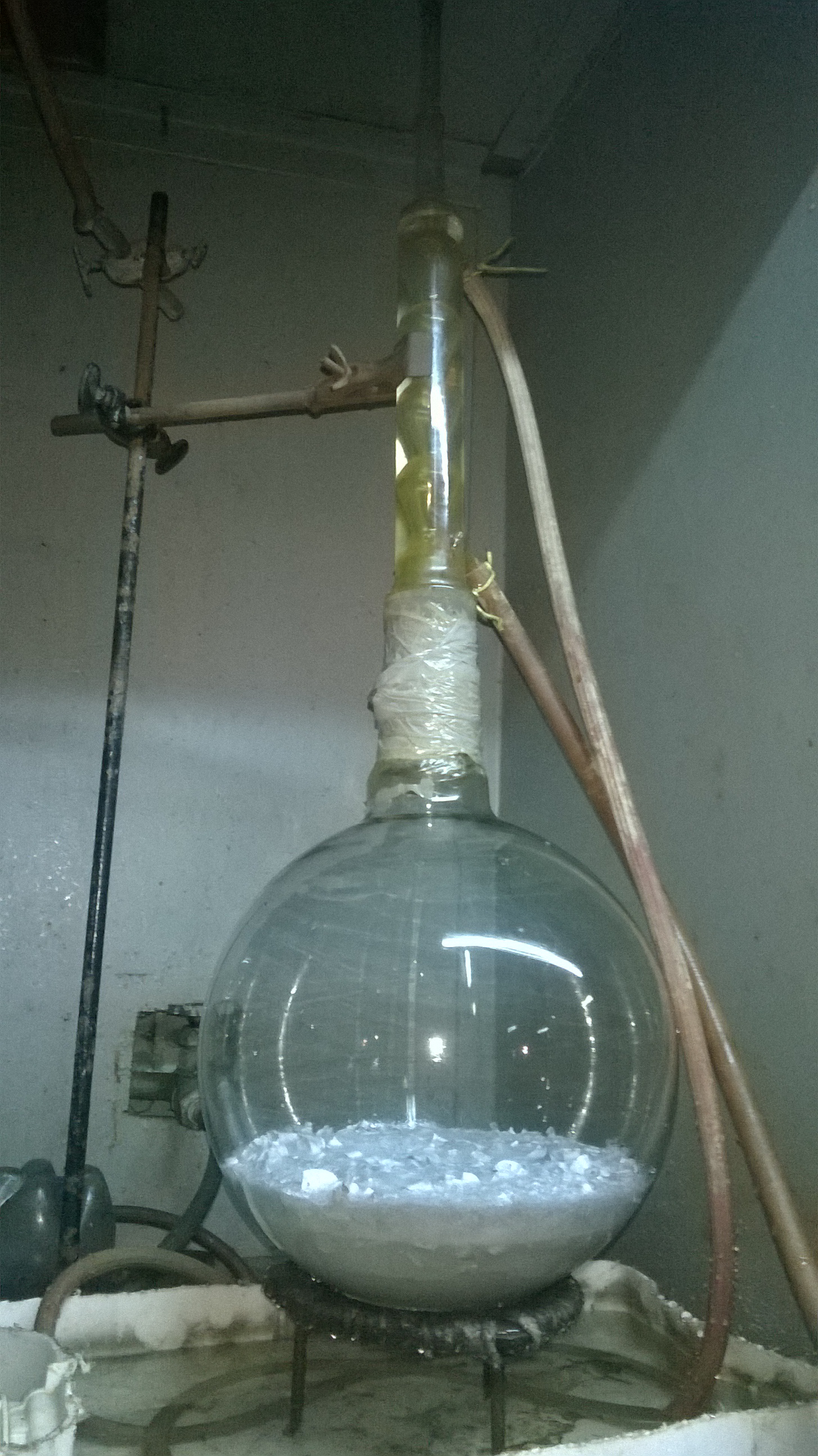

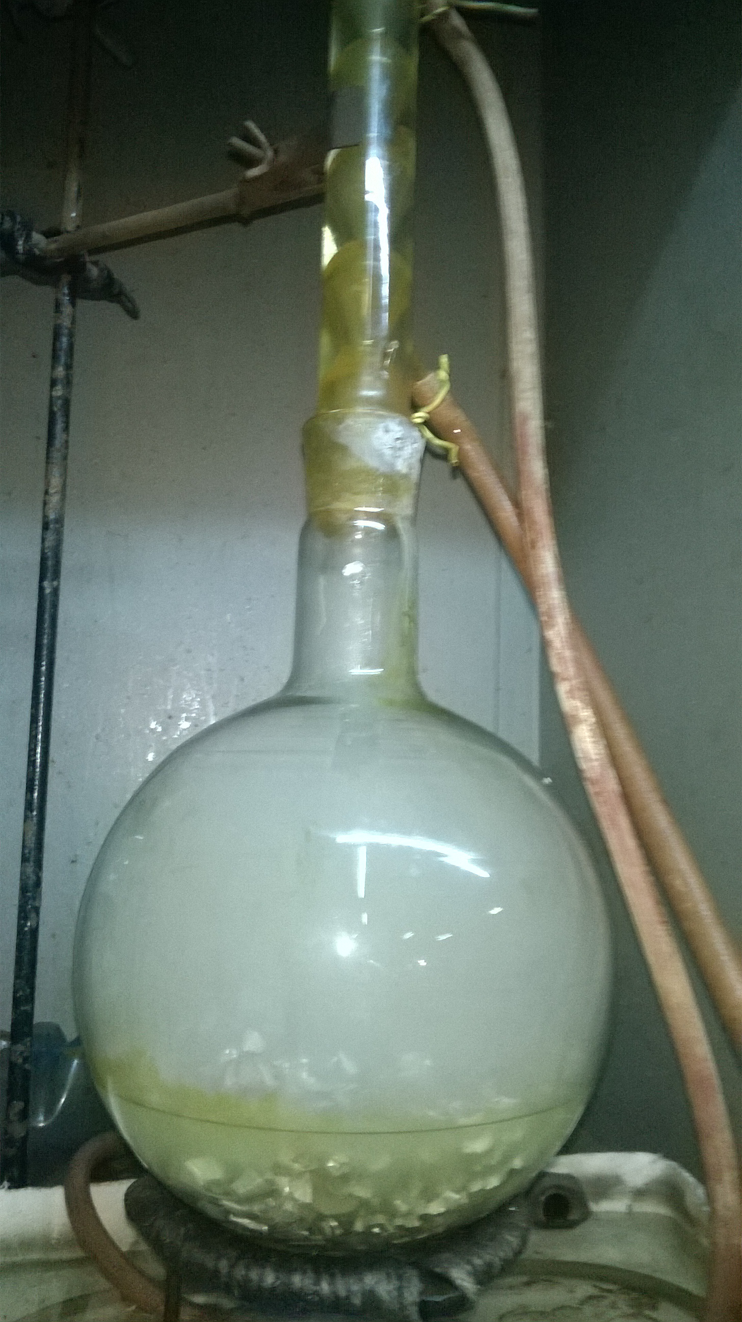

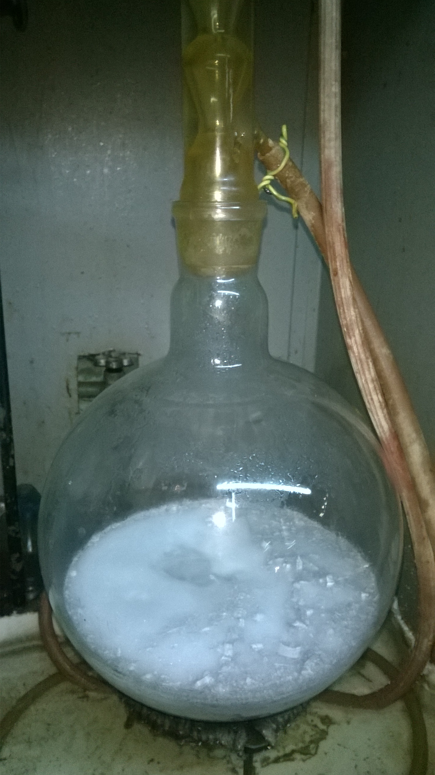

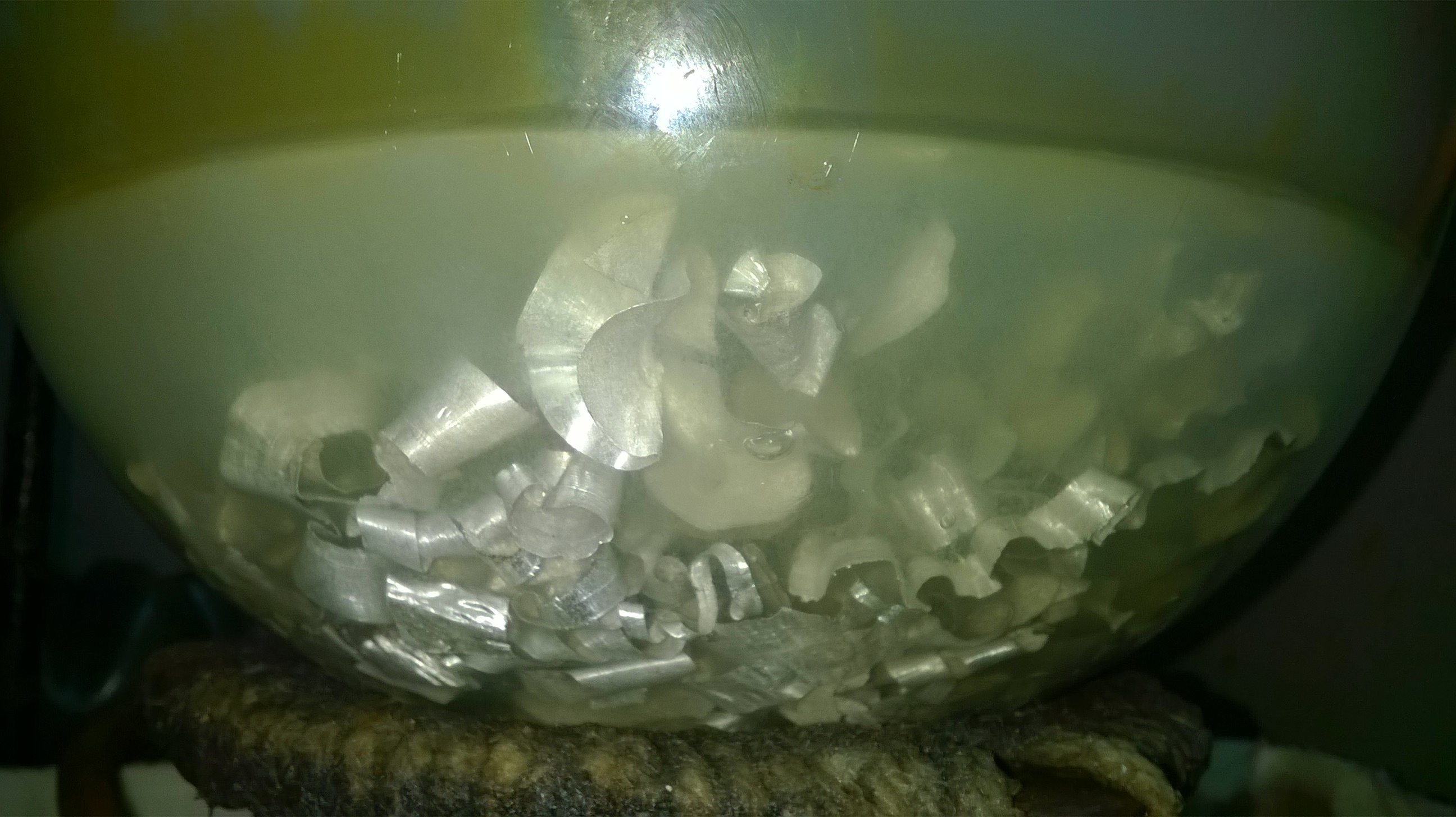

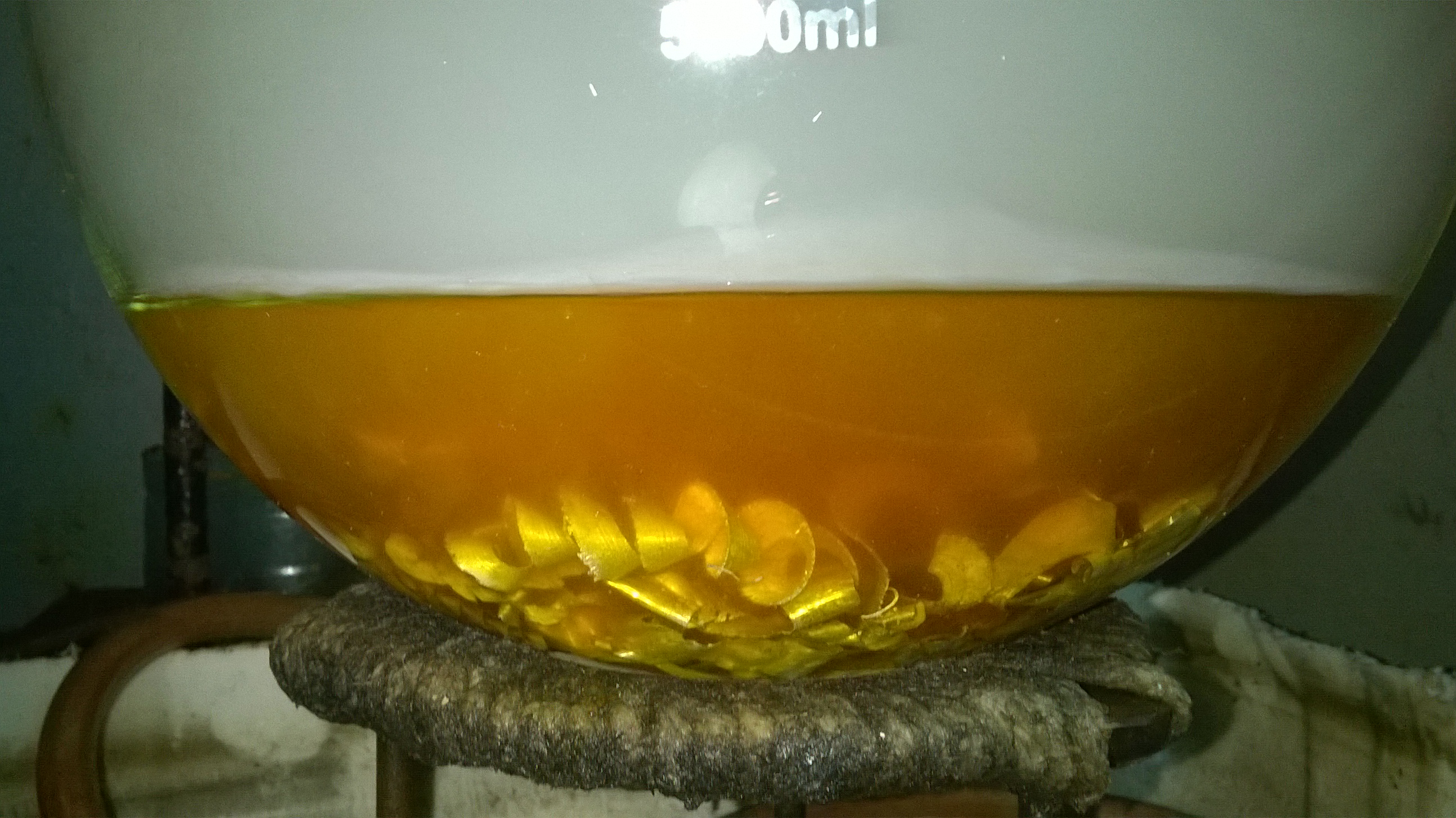

Метанол, йод, магний - реакция в колбе с обратным холодильником:

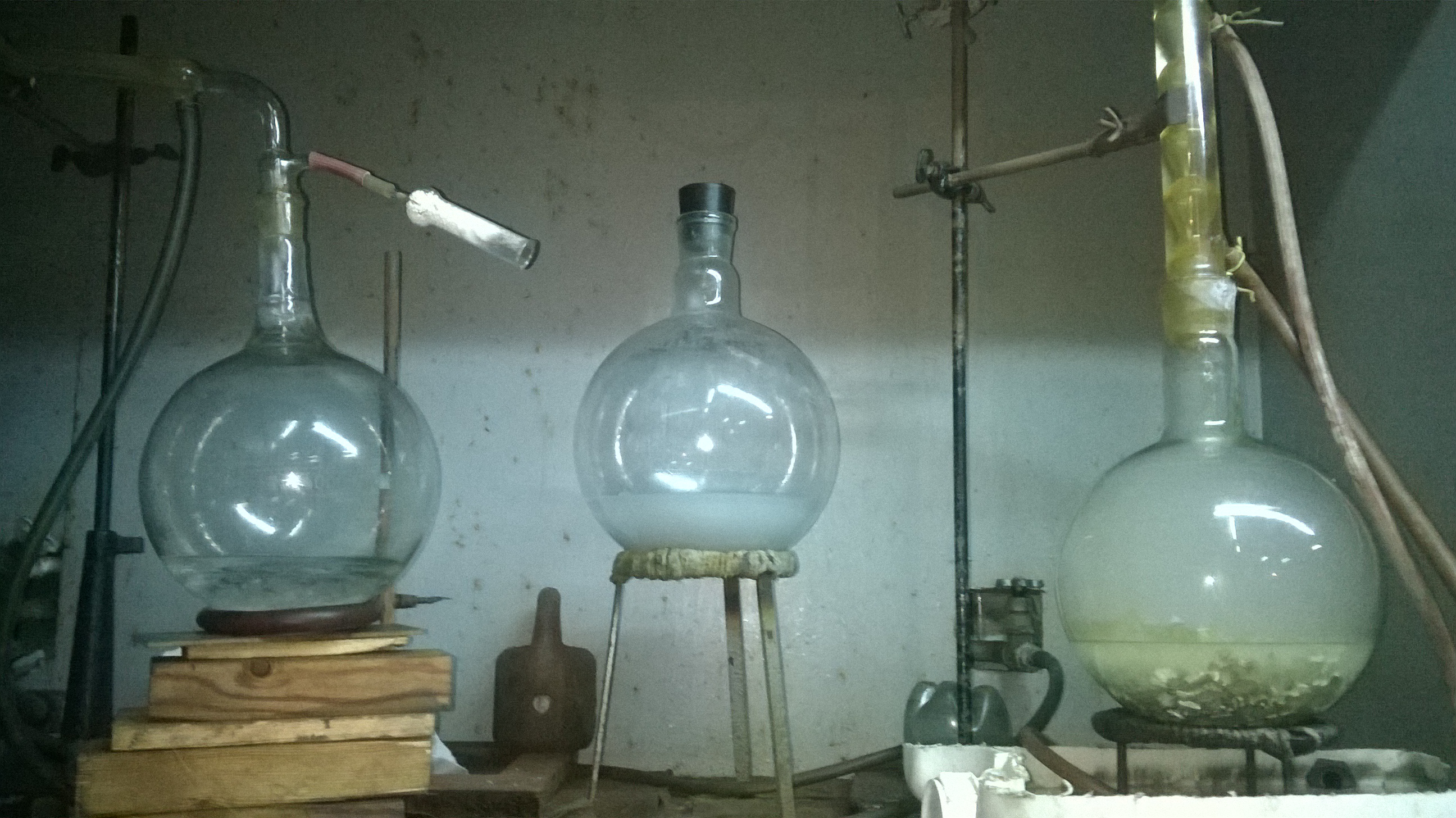

Метанол налили из 20-л бутля в "мерную" колбу - стоит на столе с воронкой
Мой напарник:
- Не могу найти мерную колбу!
- Какого объема? Вон на полках стоят.
На полках рядом стояло несколько мерных колб на 1 и 2 литра, но оказалось, что мой напарник ищет не их (почти наверняка аппаратчик не знал, что они называются мерными колбами).
Он искал обычную круглодонную колбу с приклеенными 2-мя полосками скотча. - Ее он называет "мерной". Полоски показывают, до какого уровня наливать метанол, чтобы потом перелить его в перегонную колбу.
Нижняя полоска - 1 л: эту порцию метанола используют для реакции с иодом и магнием ("получение метилата магния").
Верхняя полоска - 3 литра (по-моему) - эту порцию добавляют к первой после реакции получения метилата и перегоняют в 5-л колбе.

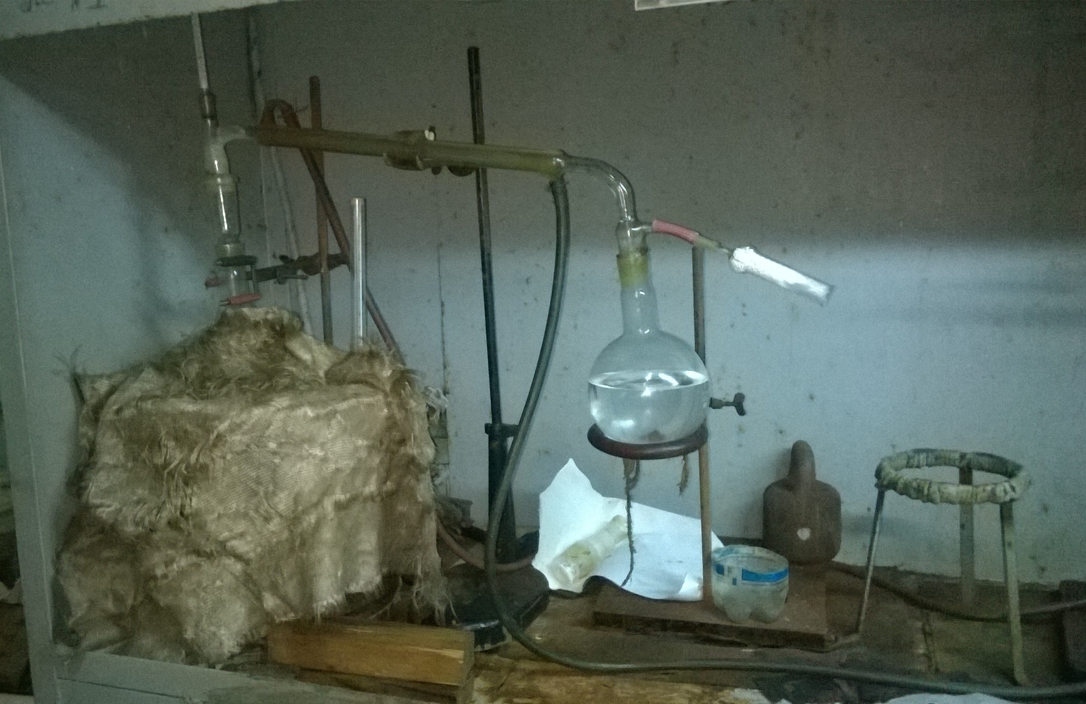

Отогнанный метанол - в литровой колбе (первая порция)
- сначала я подумал, что этот метанол не идет на реактив Фишера. По регламенту - может и так (не смотрел), а на практике - очень даже идет...
Зачем тогда 1-ю порцию метанола собирать в 1-л колбу, а остальной метанол - в 4-л колбу? Потому что так заведено: http://chemistry-chemists.com/N3_2011/H ... 11-H1.html

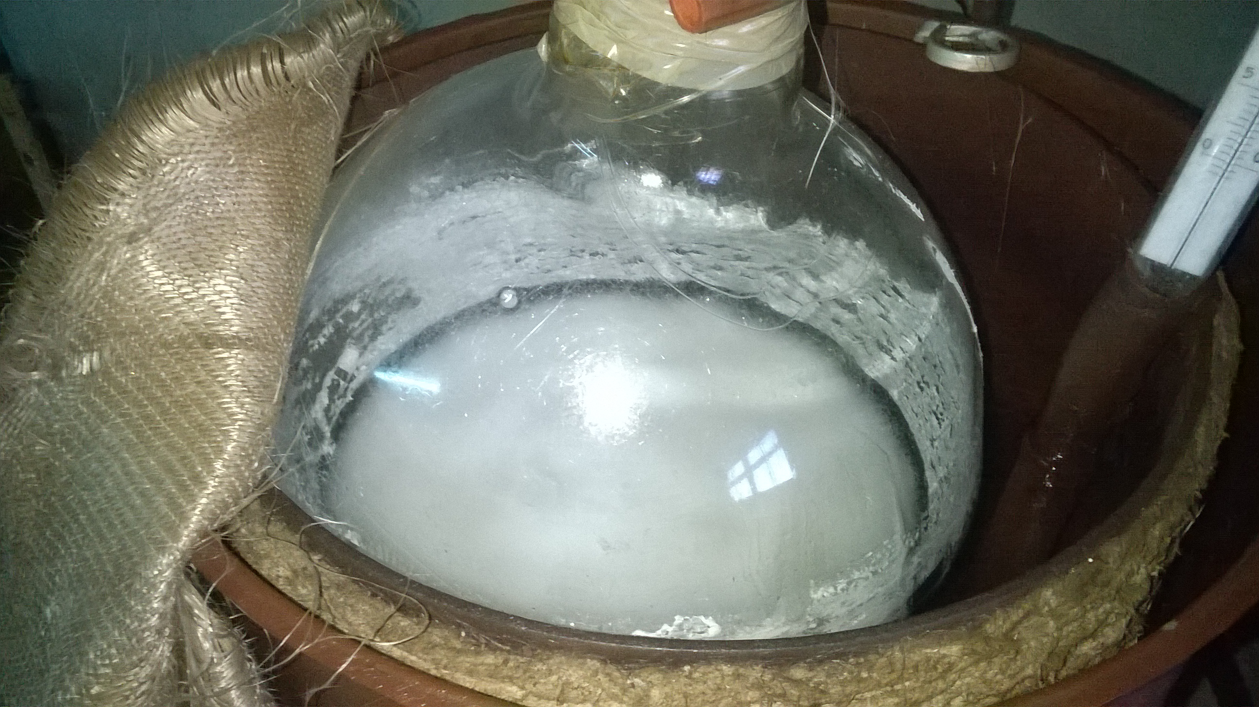

Слева - метанол отгоняется в 4-л колбу, по центру - готовый метилат магния для следующей загрузки, справа - получение метилата магния для еще одной загрузки.

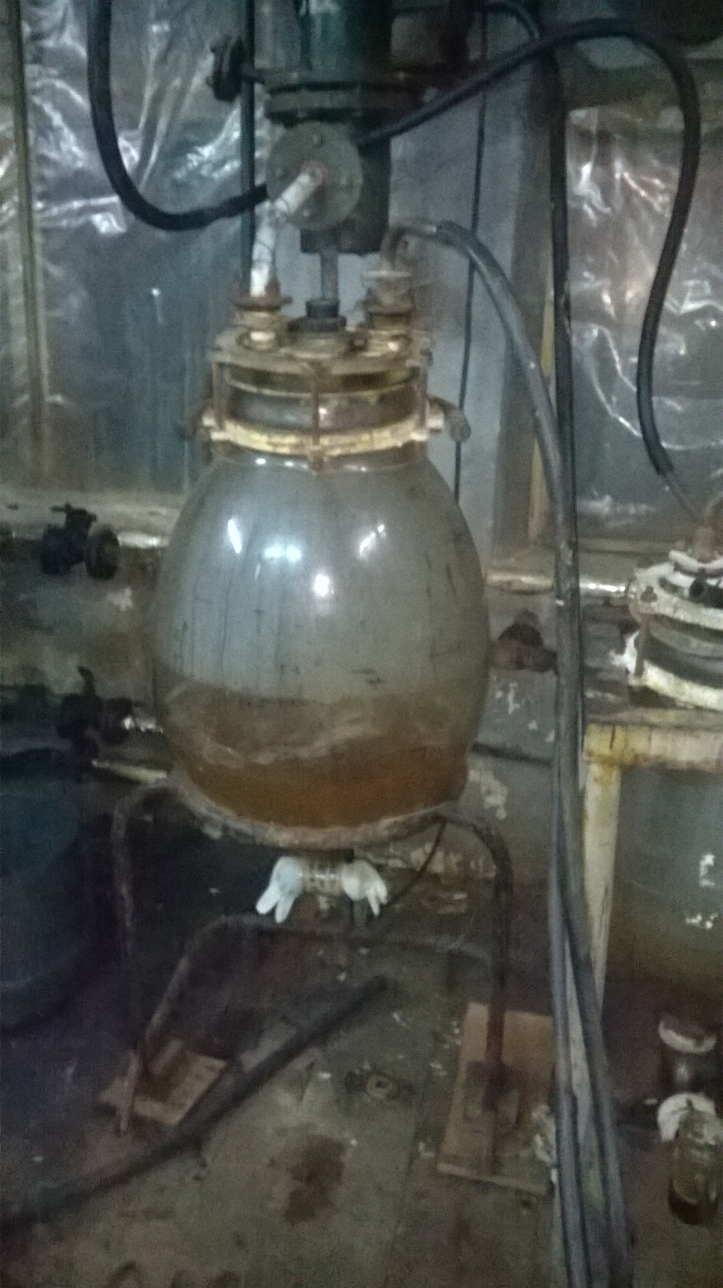

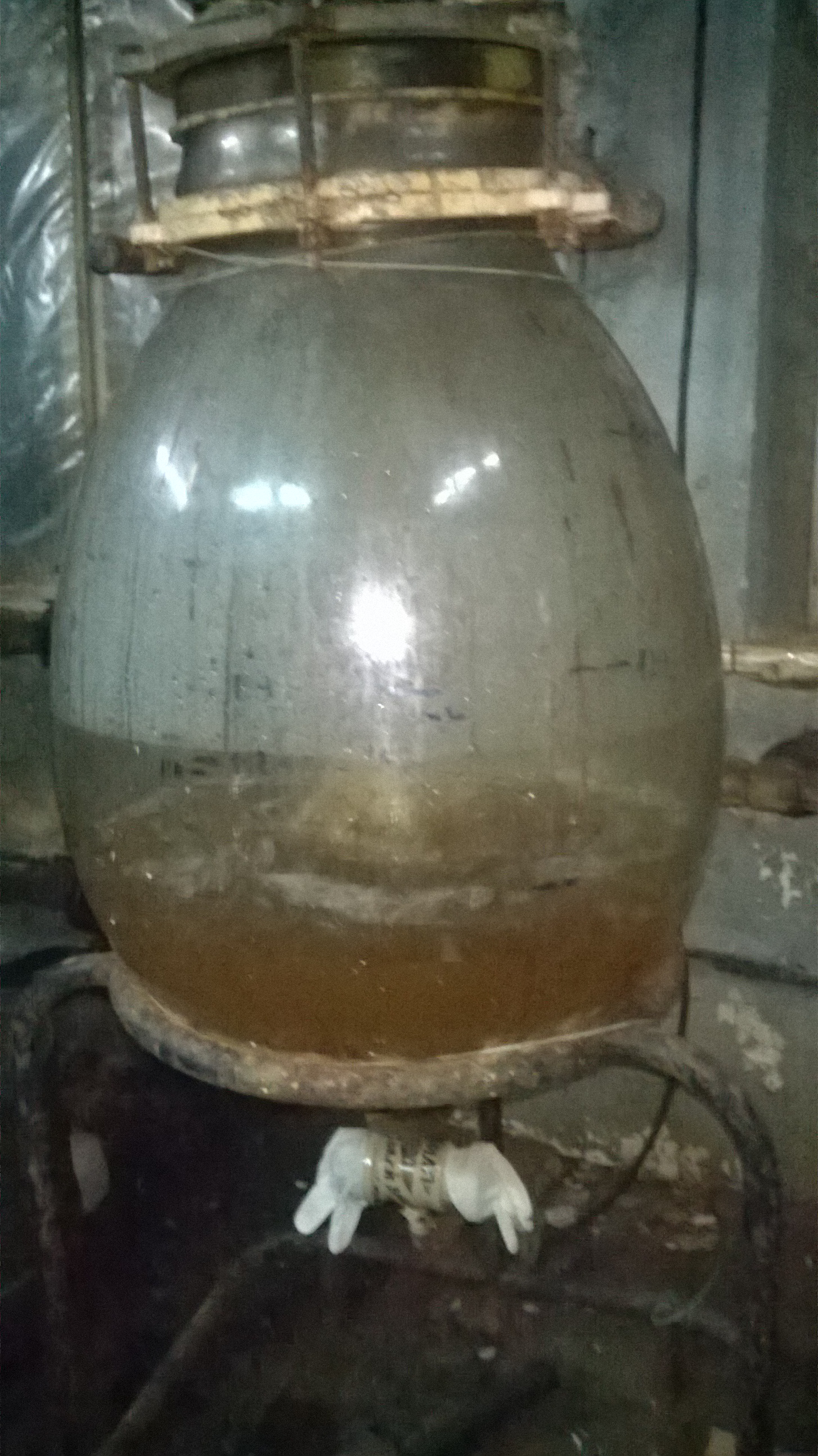

Перегонная колба на масляной бане (минеральная ткань, которой накрыта колба, снята)

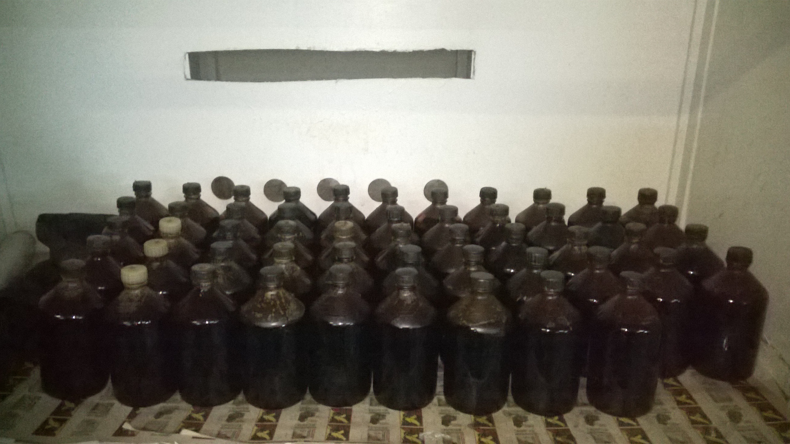

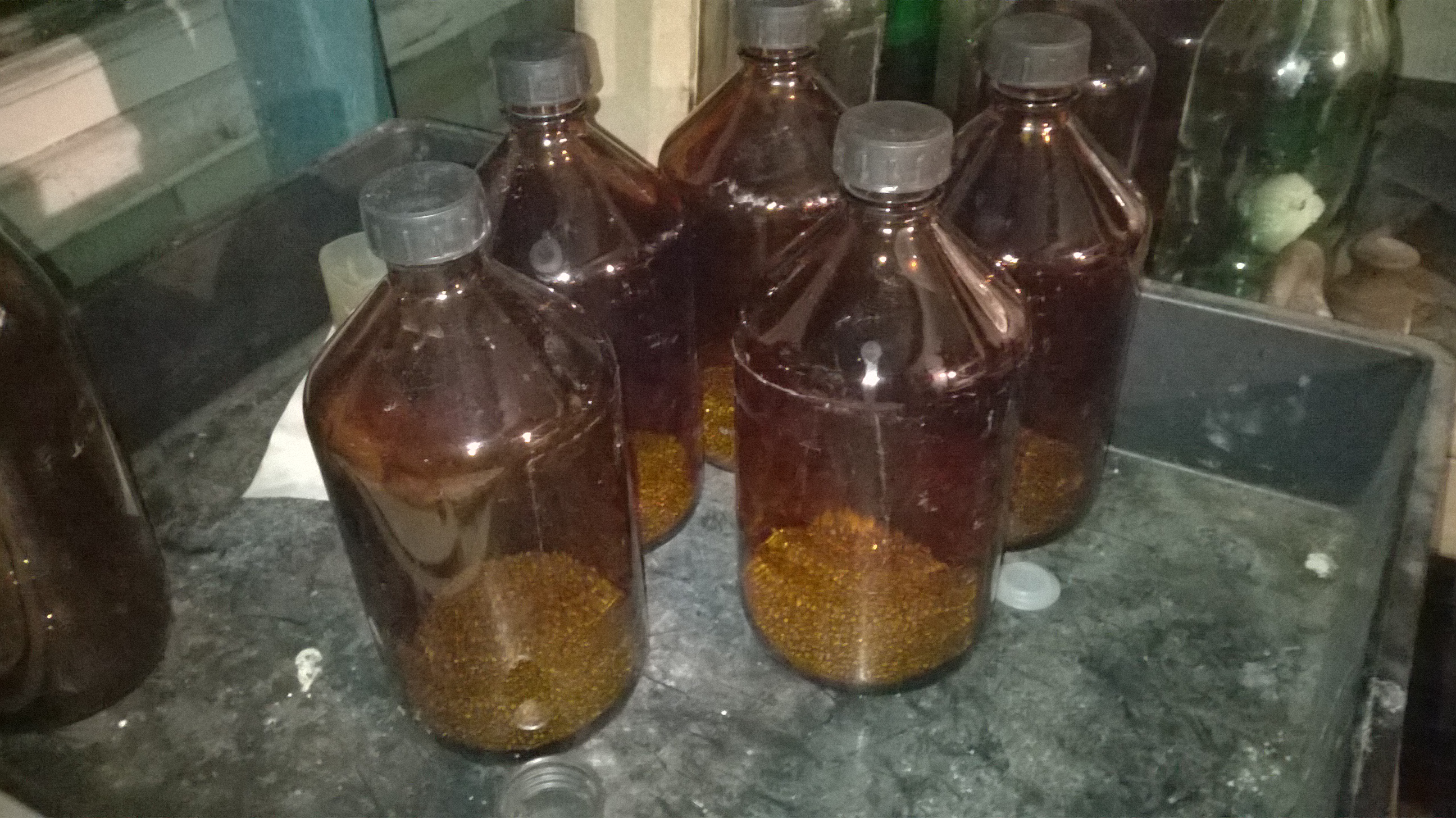

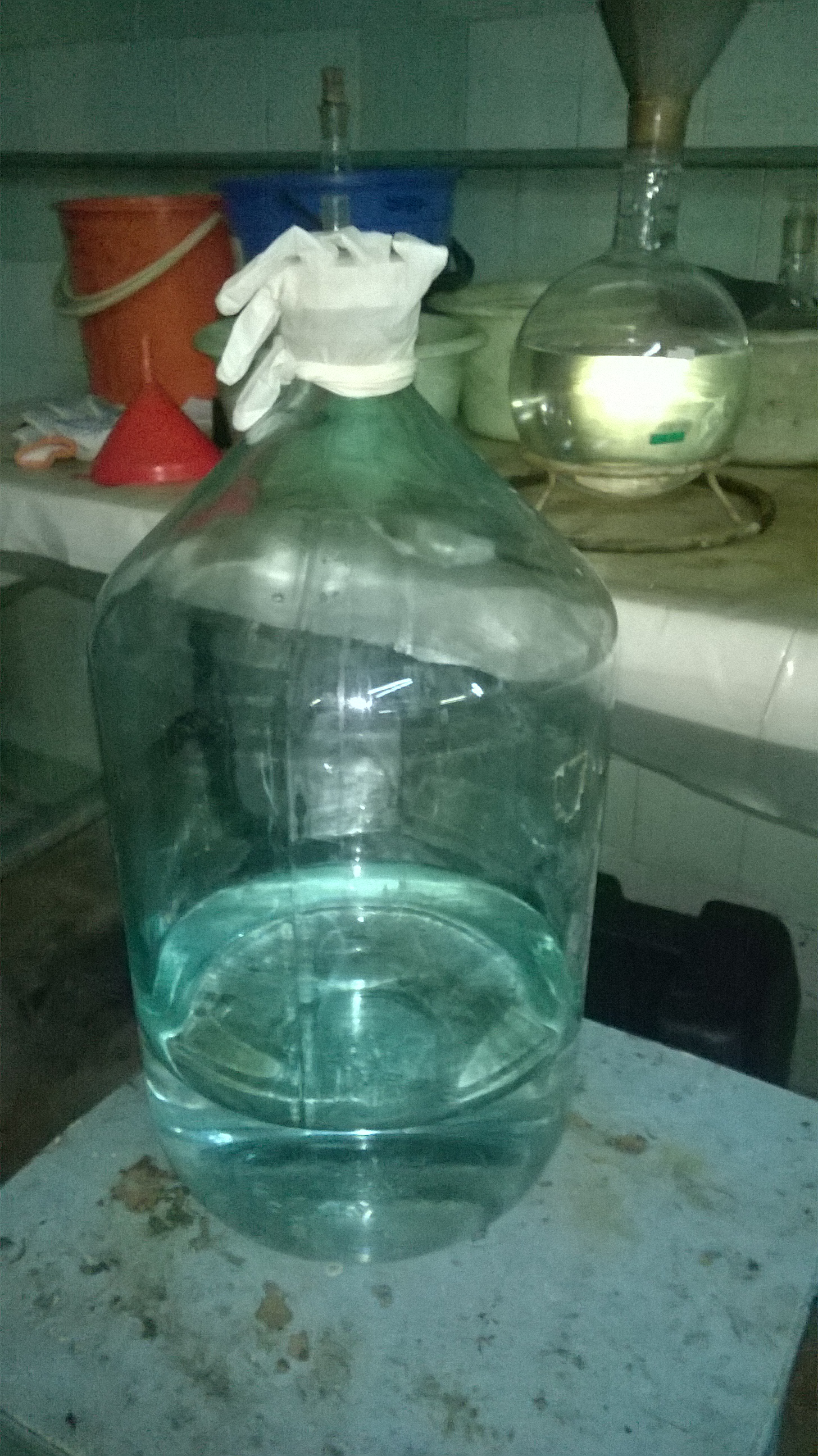

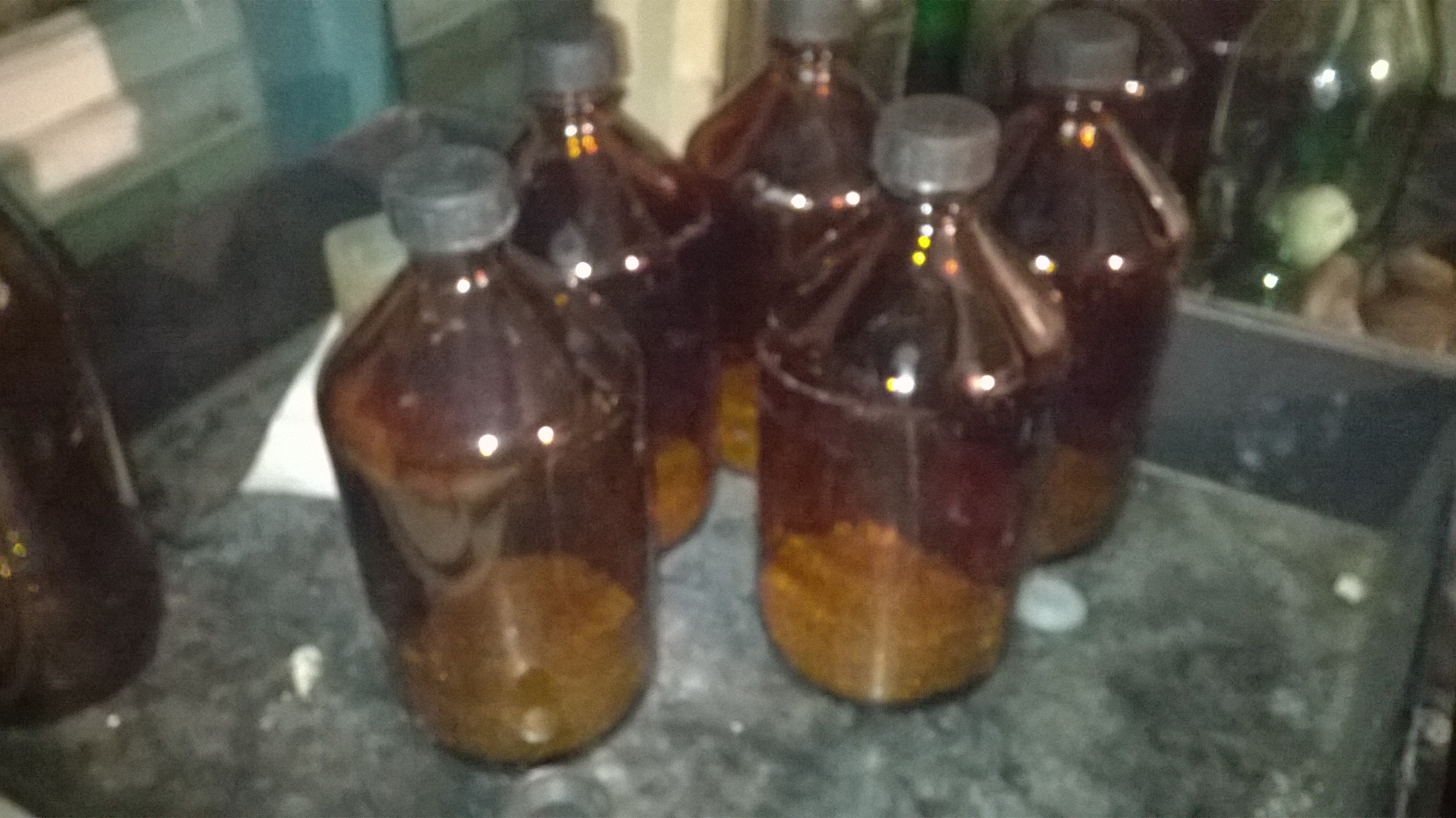

В бутылки добавлен йод:

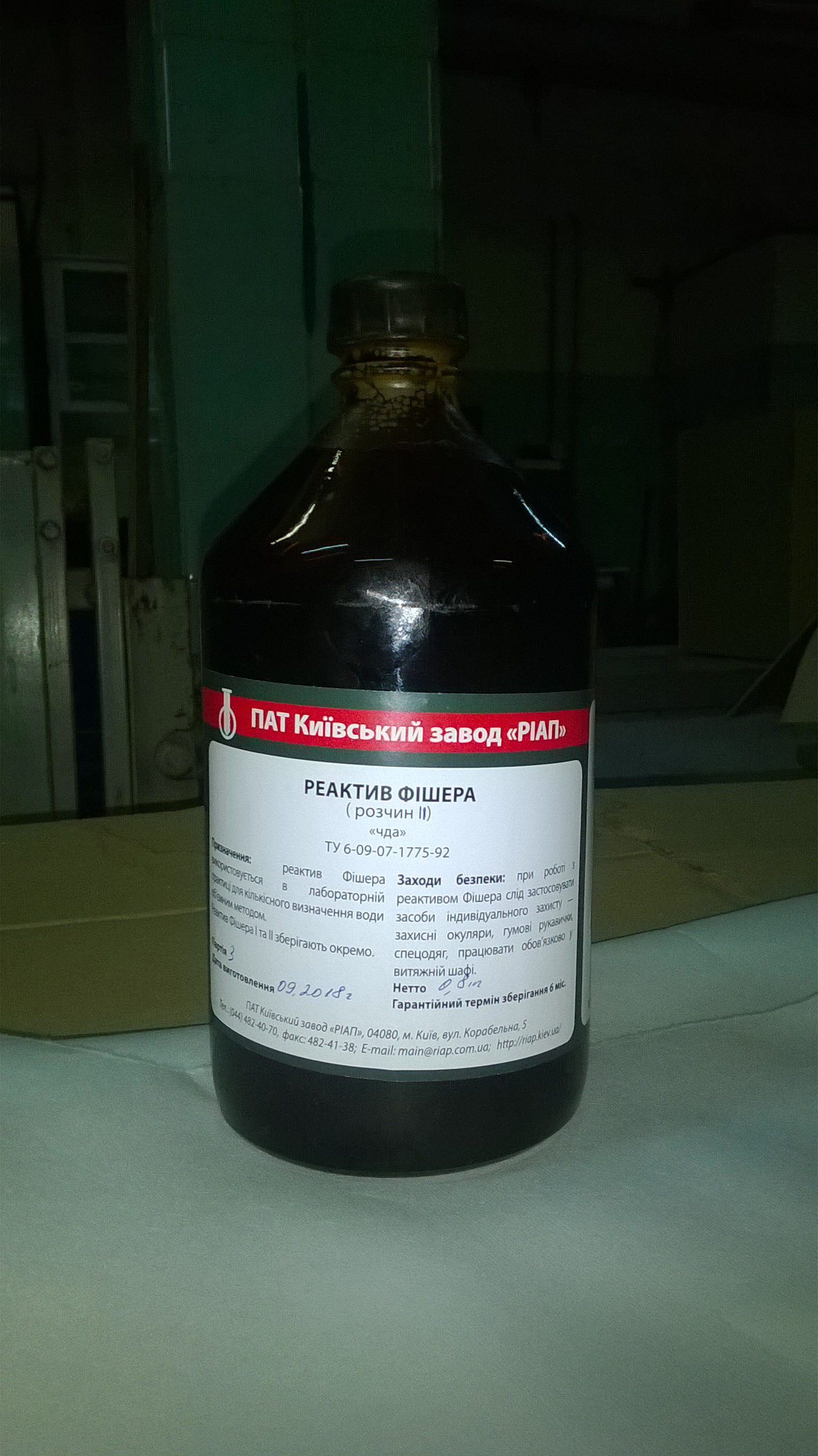

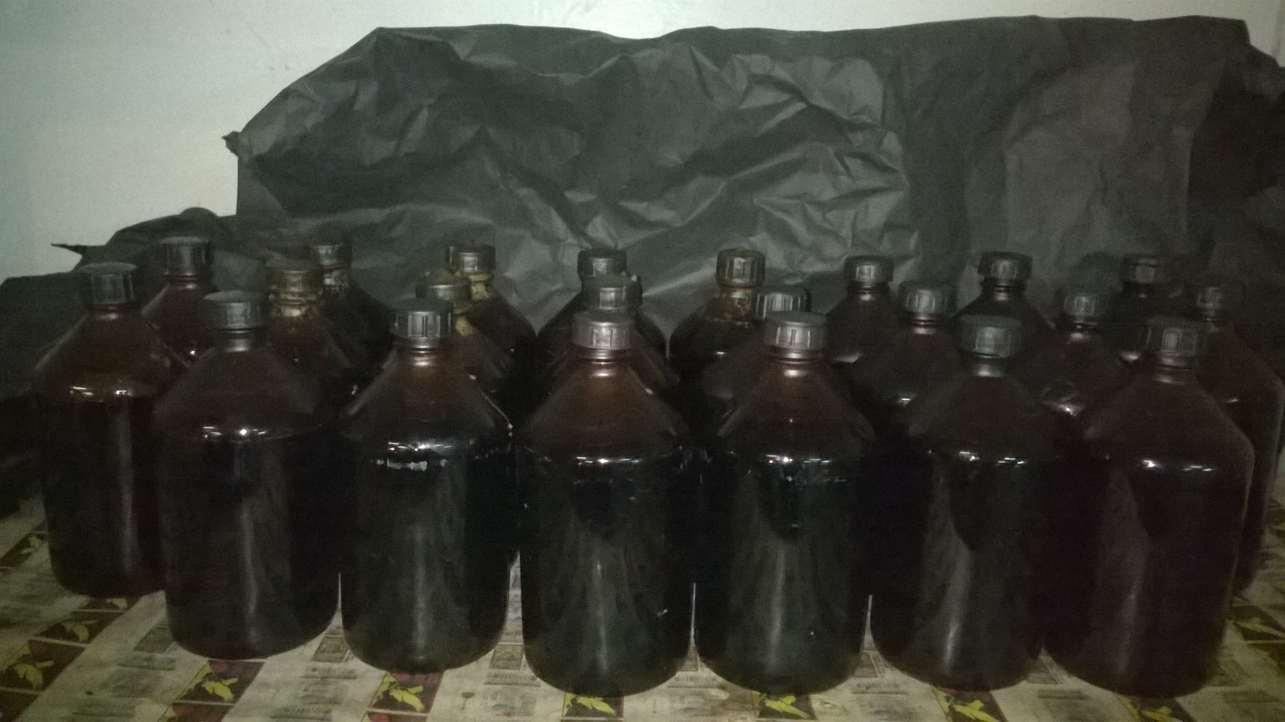

Реактив Фишера (йод в метаноле), сделанный за несколько смен:

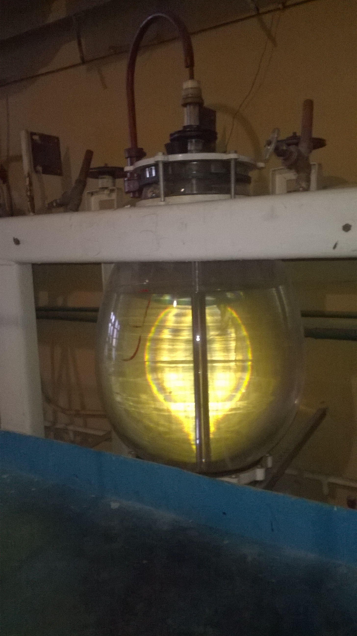

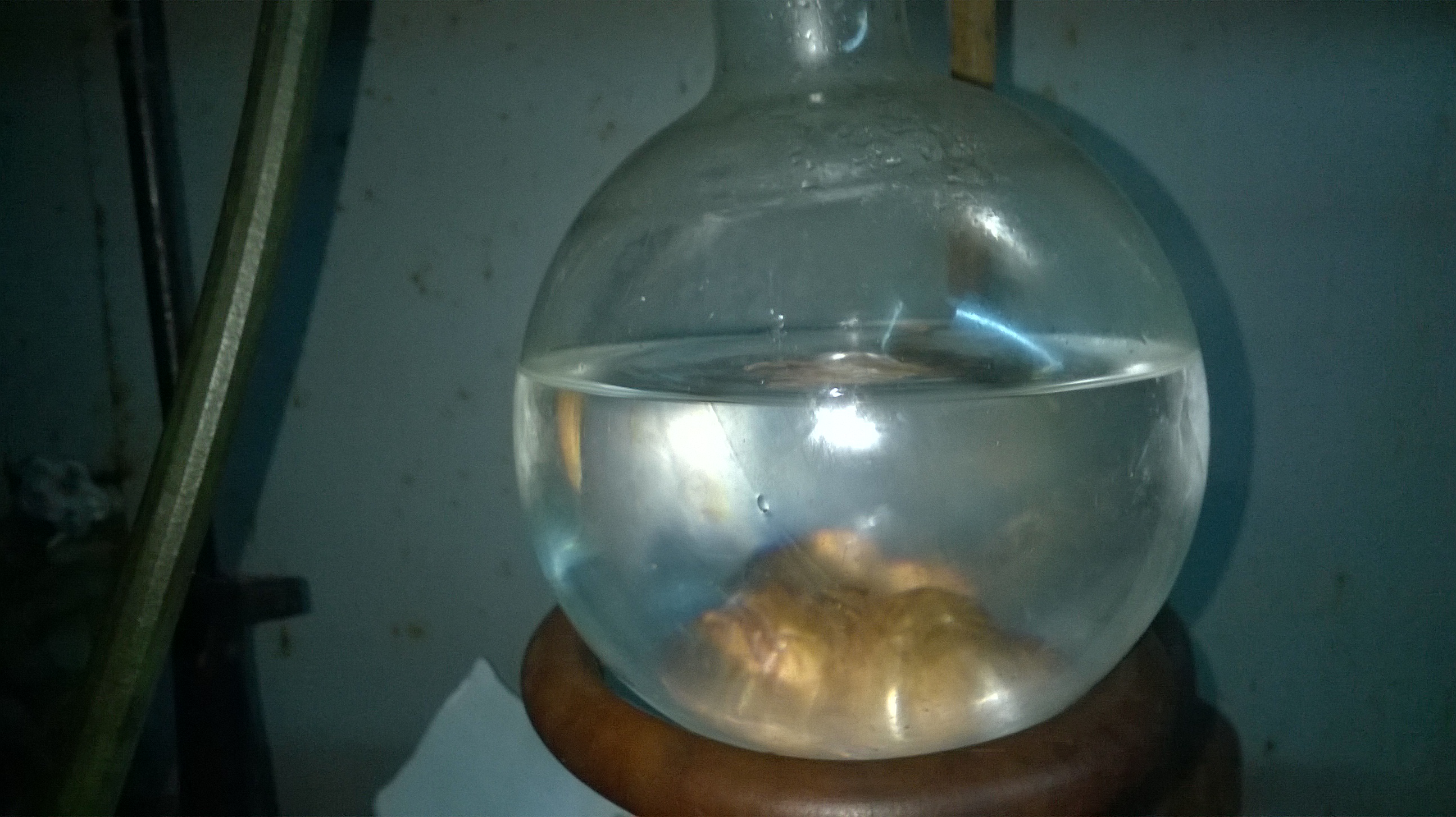

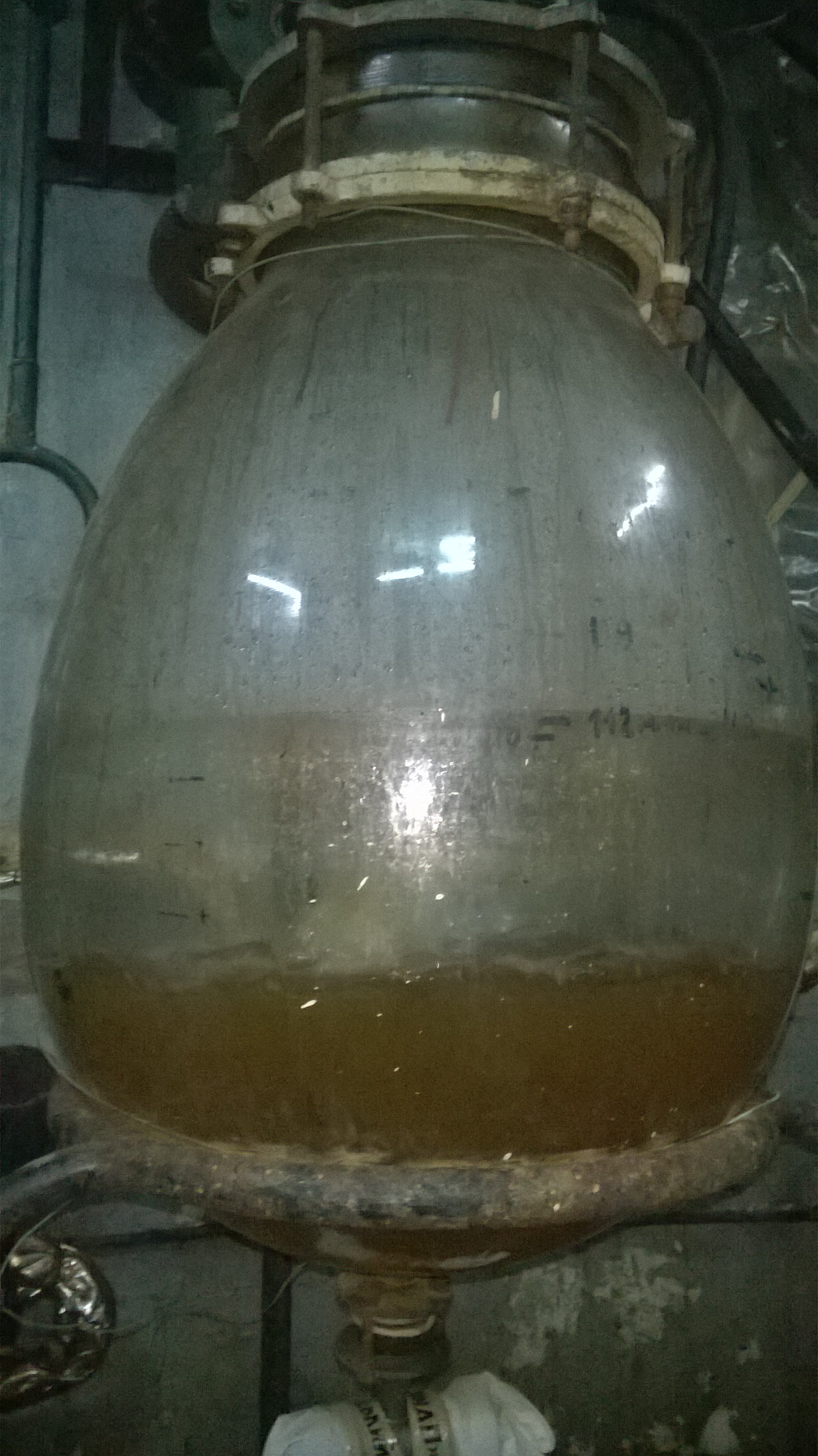

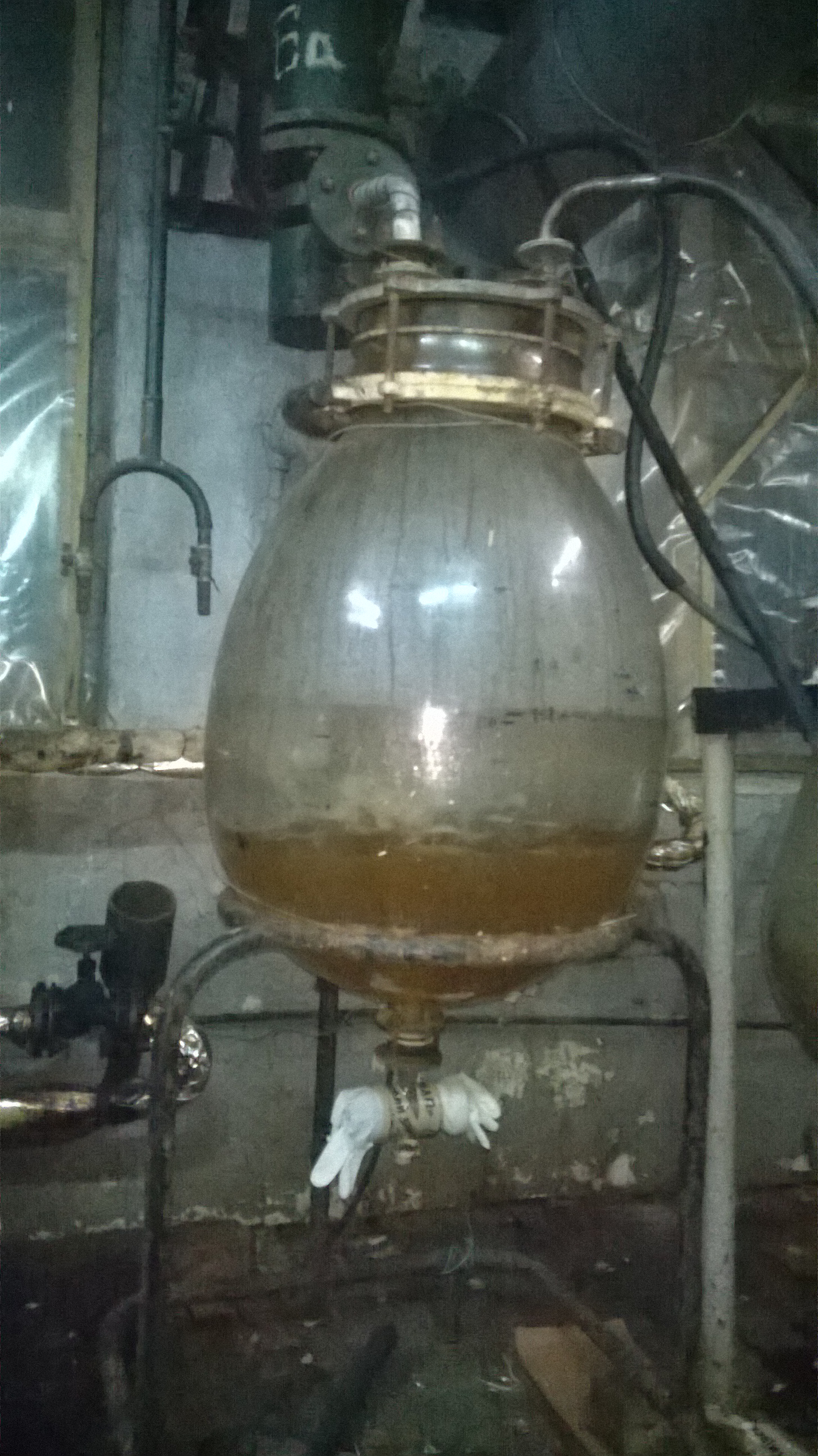

Оказывается, йод в метаноле растворяется днями. Даже в бутылках, которые мы делали в ночь с понедельника на вторник, на дне все еще есть гранулы йода. Визуально их не видно: и стекло темное, и раствор. Но если встряхнуть бутылку - торохтят. Для ускорения растворения мы периодически встряхиваем бутылки - когда есть время. К понедельнику (через неделю после фасовки) несколько бутылок должно быть готово (йод растворится).

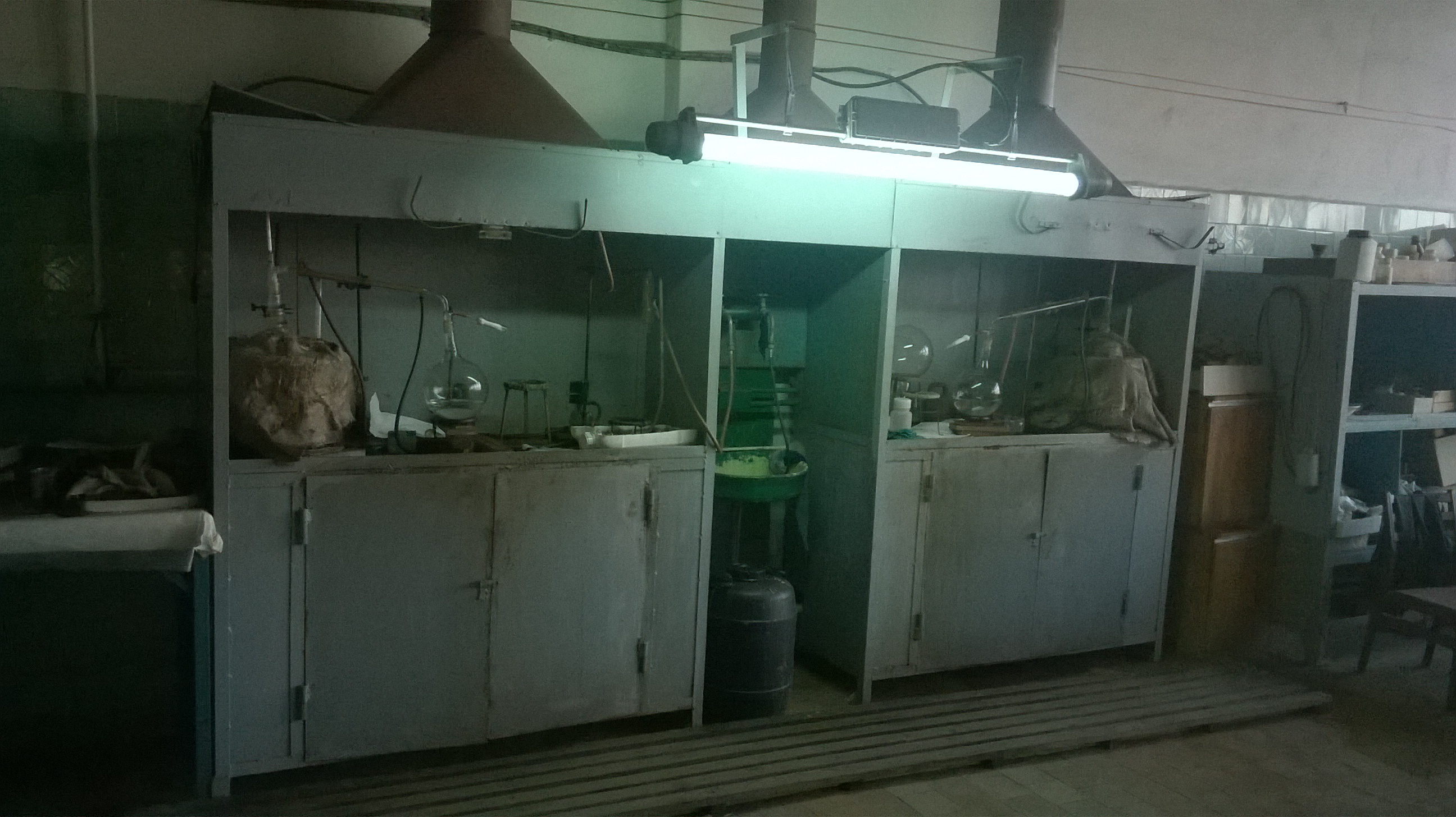

Во время реакции магния с метанолом в колбе с обратным холодильником колбу нужно поливать водой, чтобы реакция не шла слишком бурно. - Так мне сказал напарник.
На третий день отказался от этой процедуры - несмотря на возрадения напарника. Уже 3-ю загрузку делаю без полива водой. Метанол теряется через обратный холодильник? - Туда ему и дорога - это мизер. Зато быстрее закончится реакция и мы раньше начнем перегонку.

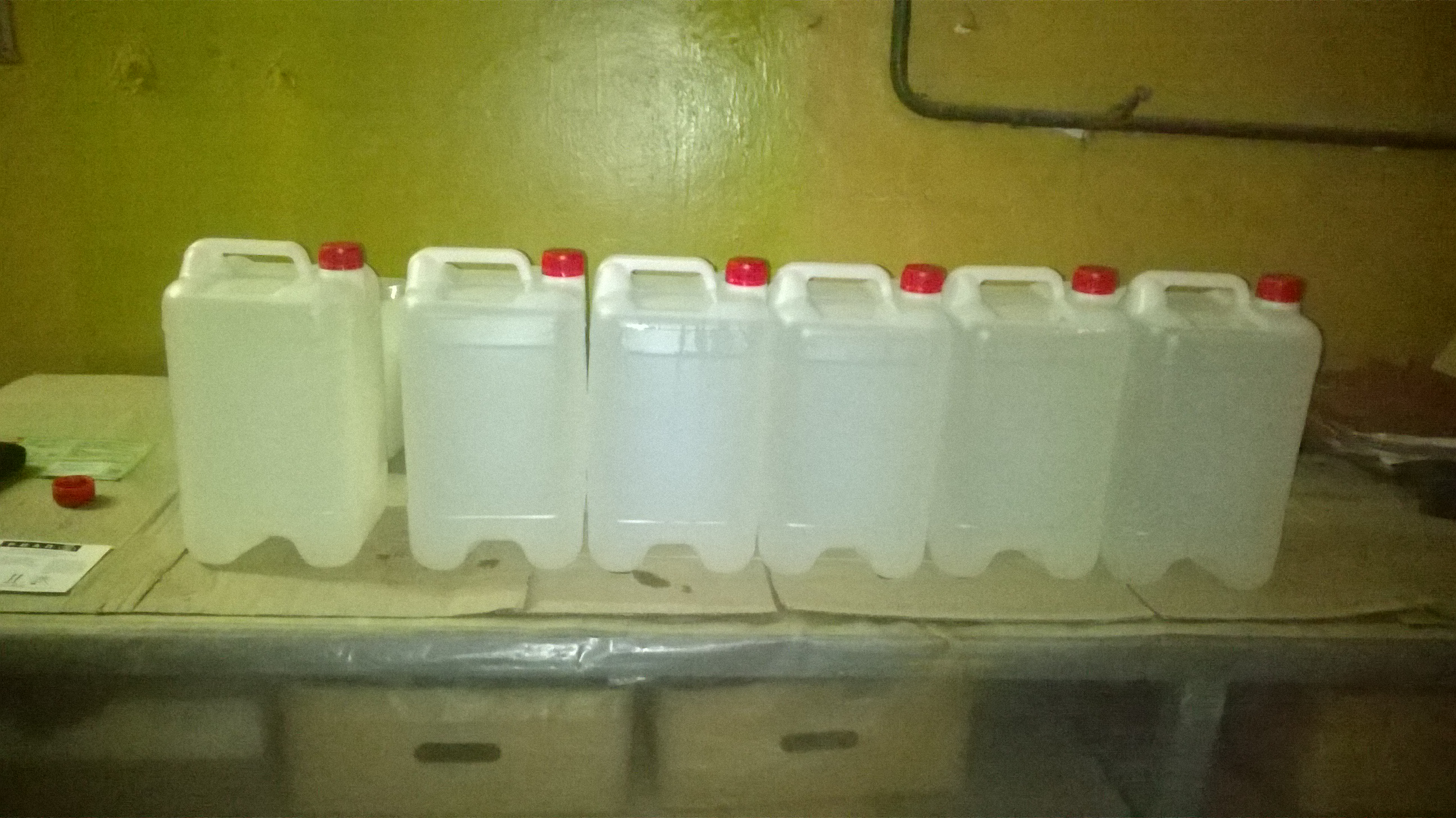

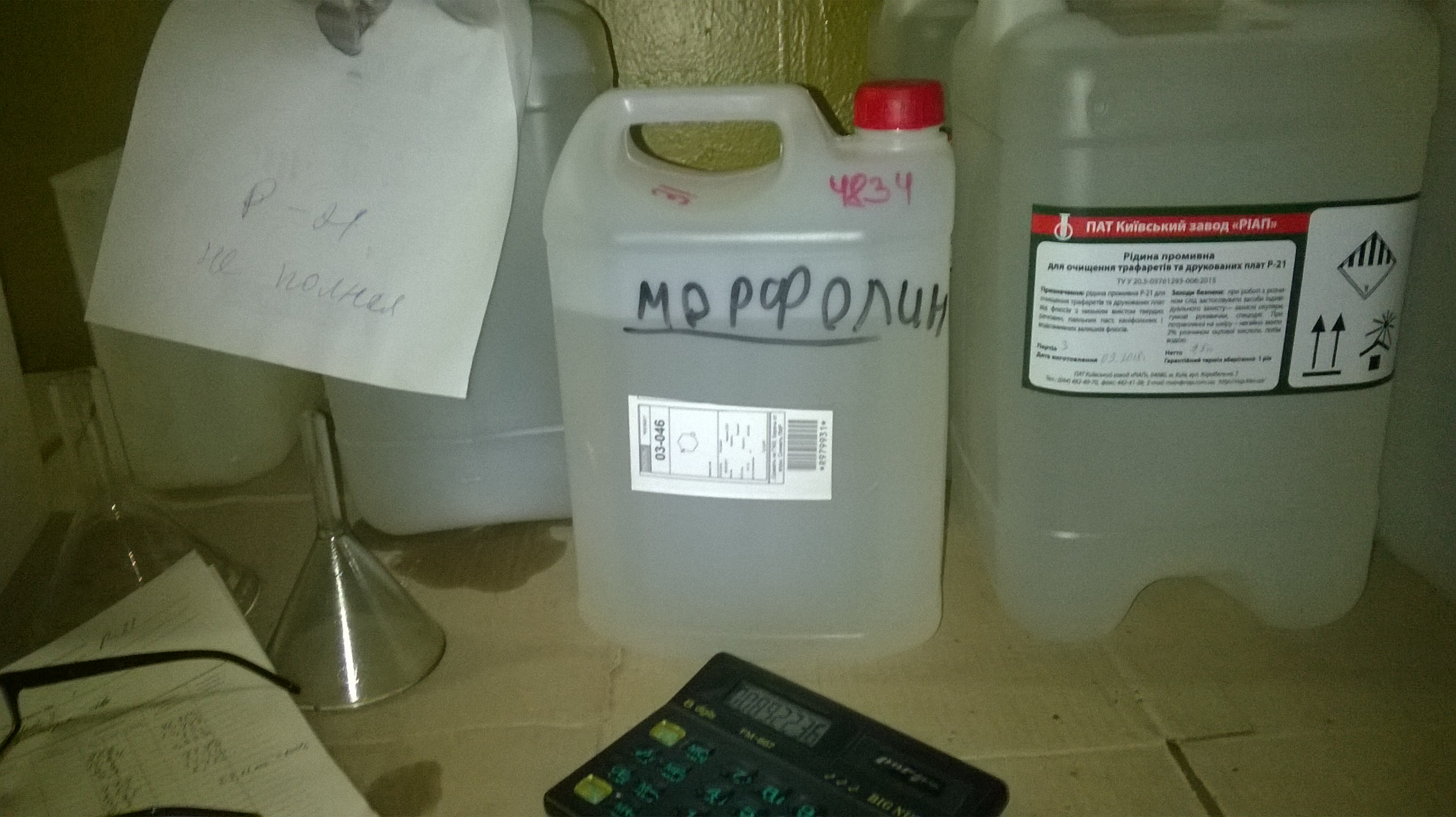

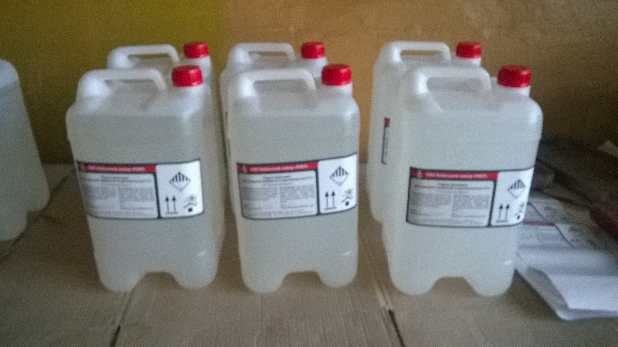

Расфасовали жидкость для обработки плат, которую напарник приготовил вчера. Весы залипали, и в верхнем, и в нижнем положении. Напарник сливает из аппарата жидкость в канистры - с недоливом, я беру канистры, несу к весам (пытаясь не слишком часто стукаться головой о низкий потолок смотровой площадки.) Ставлю канистру на весы и доливаю до нужной массы - каждый раз трогая весы, чтобы не залипали. Когда масса достигнута - приподнимаю из канистры воронку - она весит много, равновесие опять нарушается - снова надо доливать. Заодно следишь, чтобы с воронки и ковшика, из которого доливаешь, не капнуло на ноги. Я даже не знаю, что это за жидкость - не воняет - и то хорошо.
File comment: Старая этикетка

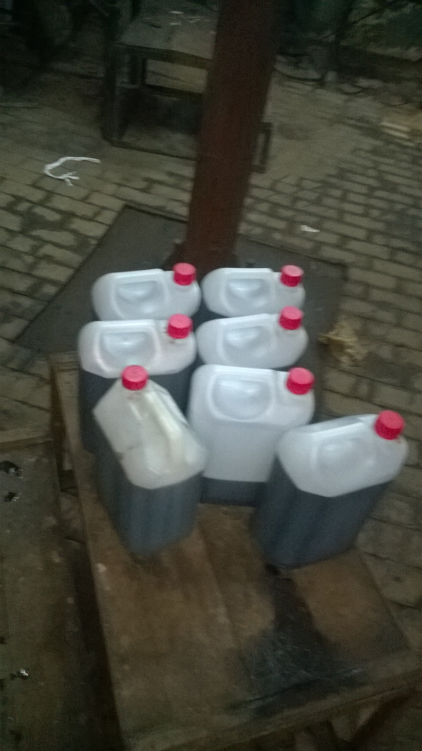

File comment: Вся партия - аж 6 канистр
Пробовал гуглить - состав не нашел, зато обнаружил, что сайт завода (выкинуло гуглом при поиске) частично доделали - теперь он хоть немного похож на пристойный. Можно взять в кабинете начальника регламент и посмотреть состав, но второй раз эту жидкость будем делать не скоро - уверен.

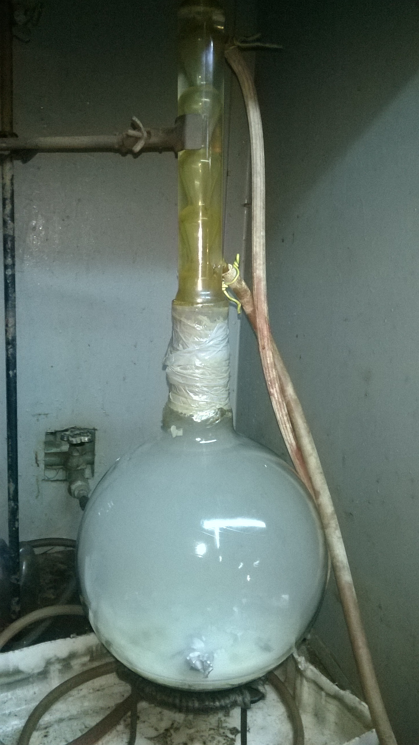

Зачем ночные - тоже возникал вопрос. Производство ведь периодическое - можно было бы управиться за день-вечер. Единственное логическое объснение: ночные смены - способ припахать людей на 11-12 часов вместо 6-ти часов 15 мин в дневную смену. Дневных смен 5, ночных - 4, но все равно неплохая получается переработка. Людей остро не хватает, вот и эксплуатируют тех, что еще не разбежались.

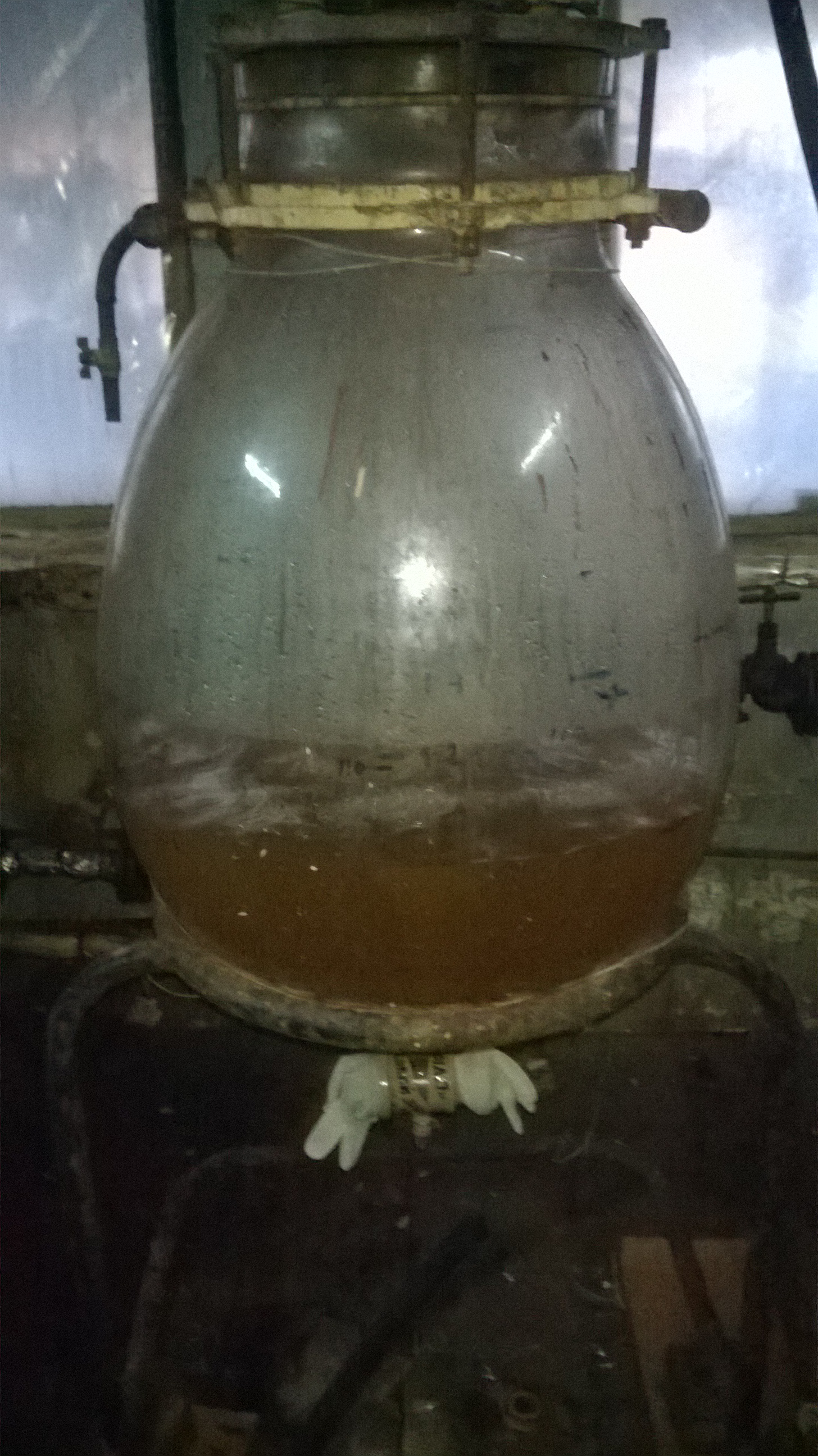

Слежу, правильно ли реагирует магний с метанолом (способ забить на все и писать на форум)

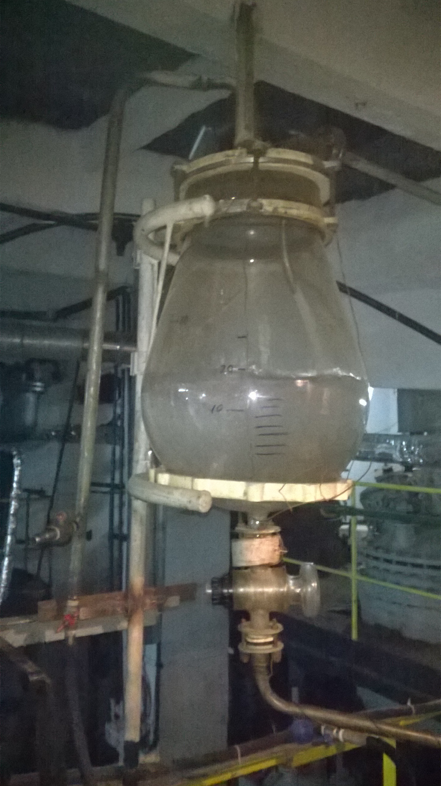

Опять делали реактив Фишера, в нагрузку - жидкость для обработки плат Р-21. Во время синтеза метилата магния мой напарник пару раз протестовал, что колбу нужно поливать водой из трубки (потому что так заведено). Но аргументами, что "метанол теряется" и "я - ленивый" он меня не убедил.

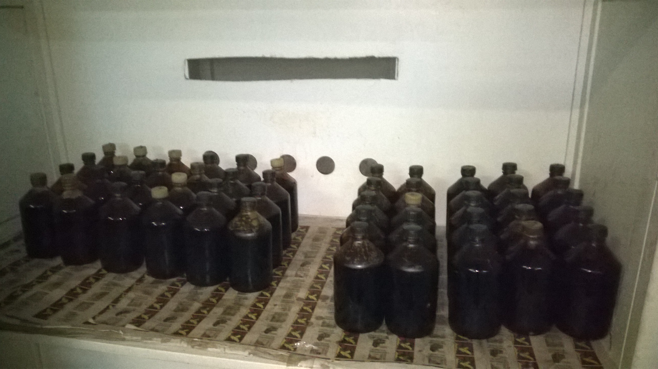

За наделю работы баночками с реактивом заставили всю вытяжку:
Насчет жидкости для очистки трафаретов и печатных плат Р-21 (ТУ У 24.6.05761293.006-2006) удалось найти показатели качества - причем на сайте рос. фирмы, хотя ТУ украинский.
Плотность (г/см3) при 20С - 0,941-0,945
Поверхностное натяжение (мн/м) при 25С - 30,2
Температура кипения (С) - 100-212
рН 1% раствора в воде - 11,0-11,15
Code:
http://www.компания-кондор.рф/promyvochnaya-zhidkost-dlya-ochistki-trafaretov-i-pechatnyx-plat-r-21-tu-u-24-6-0576129
Особенно умиляет первый показатель - плотность. Мало того, что для этой жидкости он вообще не существенен, так еще и ввели его в очень жестких рамках - 0,941-0,945. Проблема в том, что эту жидкость готовят из 4 разных компонентов, 2 из которых - не индивидуальные вещества, а технические смеси импортного производства и неизвестного состава - их собственная плотность варьируется от партии к партии.

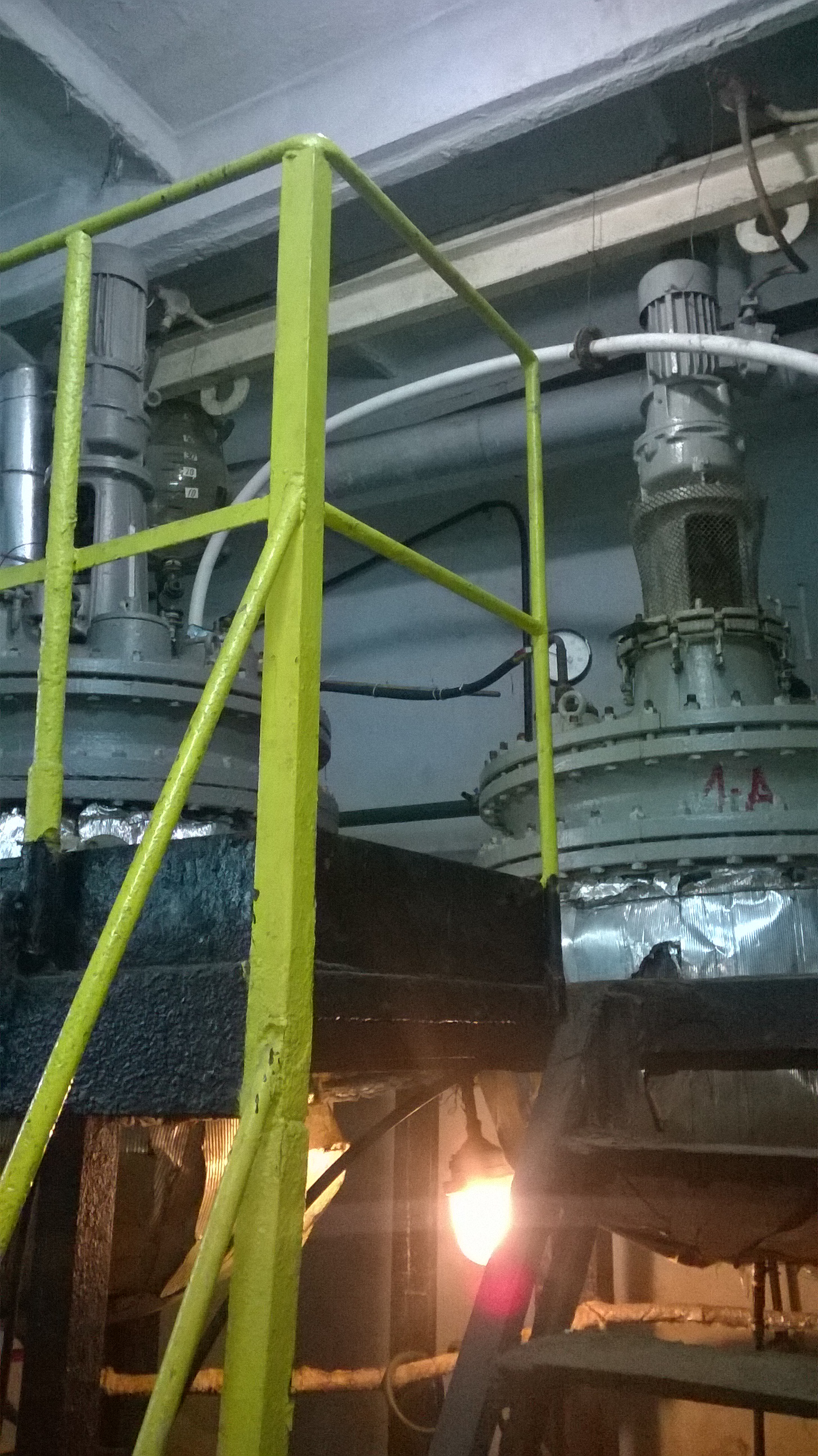

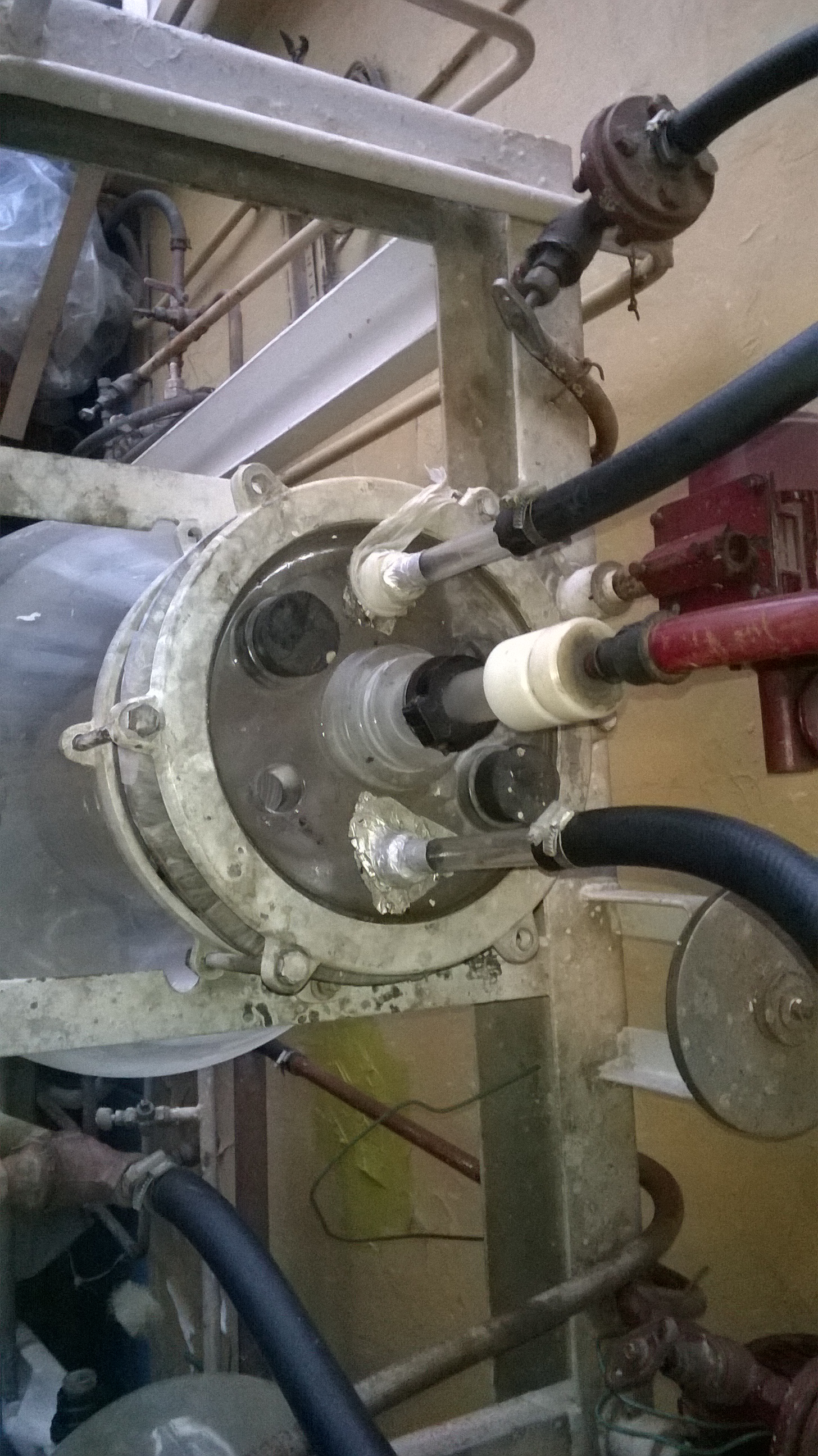

Засасывают все вакуумом, смешивают в аппарате, выдерживают с включенной мешалкой и отбирают на анализ. С плотностью почти никогда не угадывают - часто после анализа (делает заводская лаборатория) приходится добавлять 300-400 г воды на примерно 60 кг жидкости и опять все пермешивать.
Другие производители наоборот пытаются давать в ТУ поменьше контролируемых показателей и выставлять допустимые их рамки пошире. Эти же придумали мороку - на свою и нашу голову.
рН действительно очень щелочной.

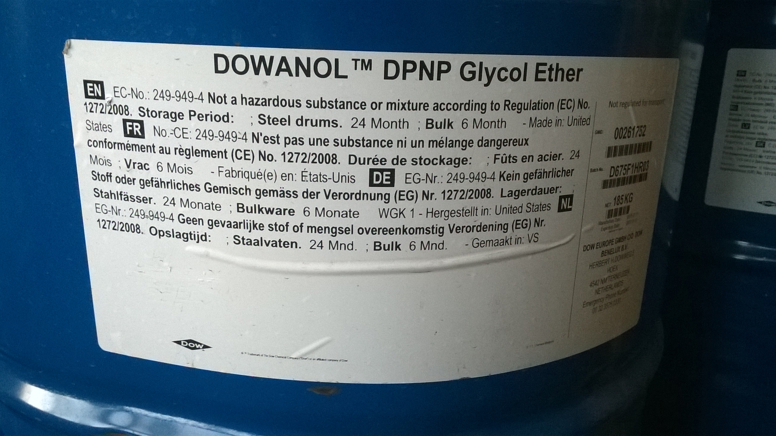

Компоненты:
File comment: 1.
Первый - какой-то эфир гликоля
File comment: 1.

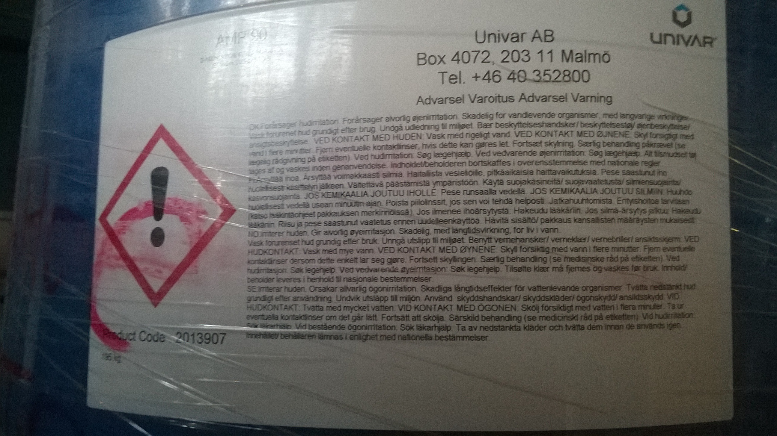

File comment: 2.
Неизвестно. Этикетка на немецком
File comment: 1, 2, 3
File comment: 3 - вода дистиллированная

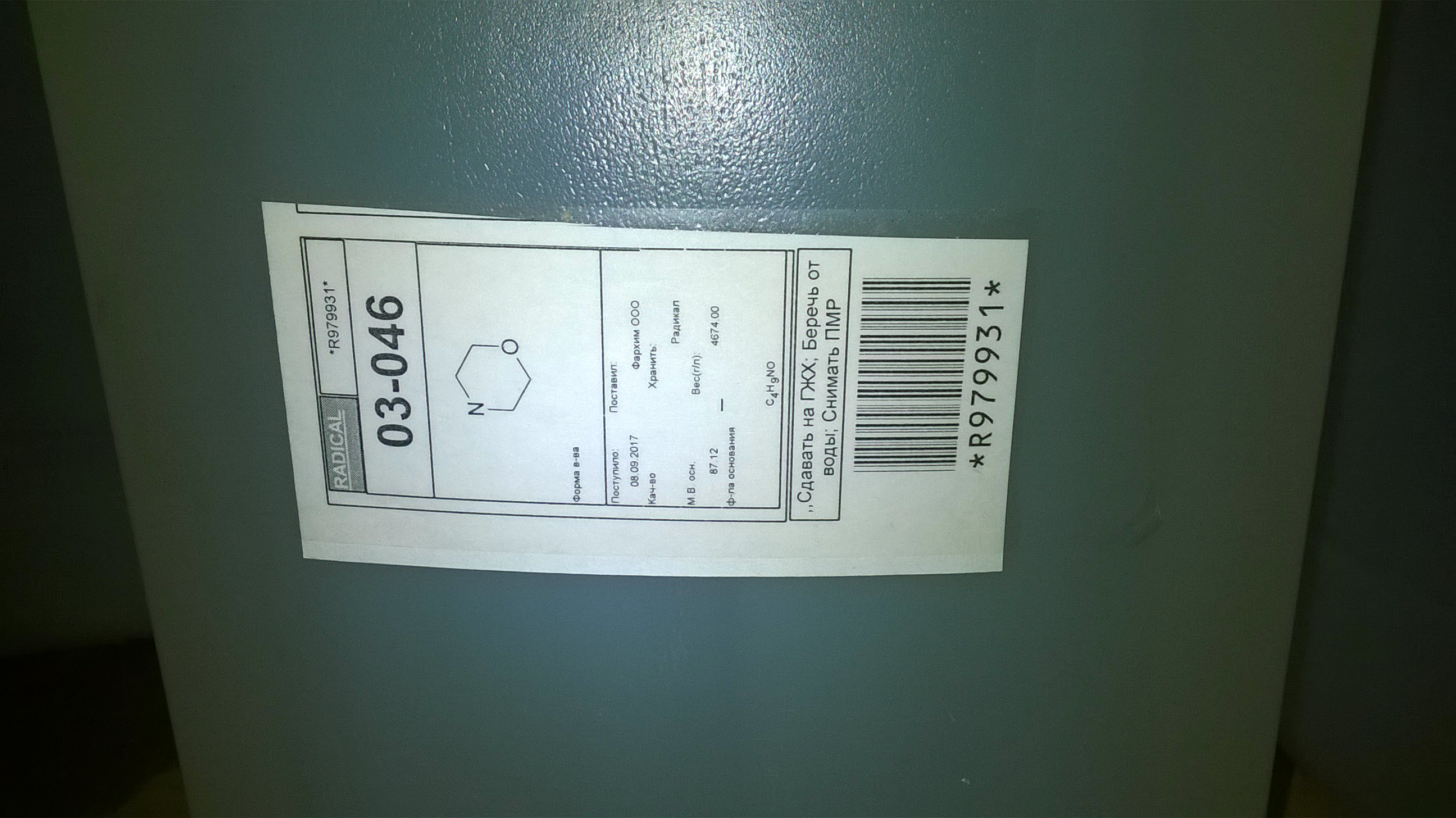

File comment: 4 - Морфолин
дозируется в аппарат из мерного цилиндра на 200 мл
File comment: 4
PostPosted: 14 Sep 2018 23:06

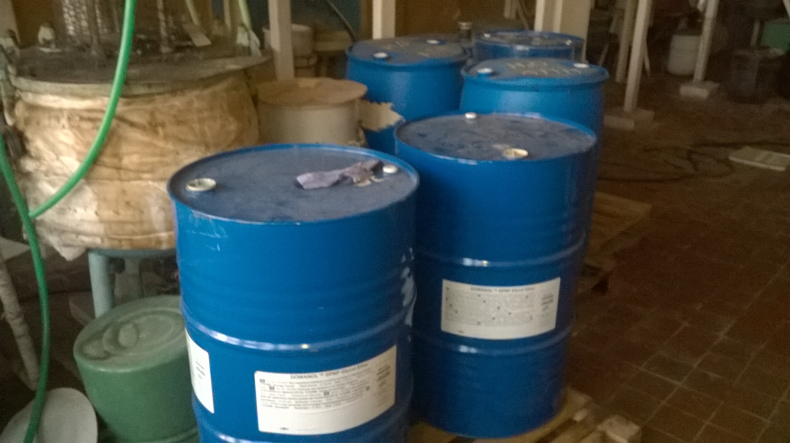

1) н-пропиловый эфир дипропиленгликоля (Дованол)
Без названия.png [ 889 Bytes | Viewed 12843 times ]
Плотность сильно зависит от температуры.
dowanol_dpnp.pdf [54.58 KiB]
Downloaded 484 times
2) AMP-90. 2-амино-2-метилпропан-1-ол. Он же 2-аминоизобутанол.
Ну а последние два компонента известны.
3) Вода дистиллированная.
4) Морфолин. С ошибкой в формуле.

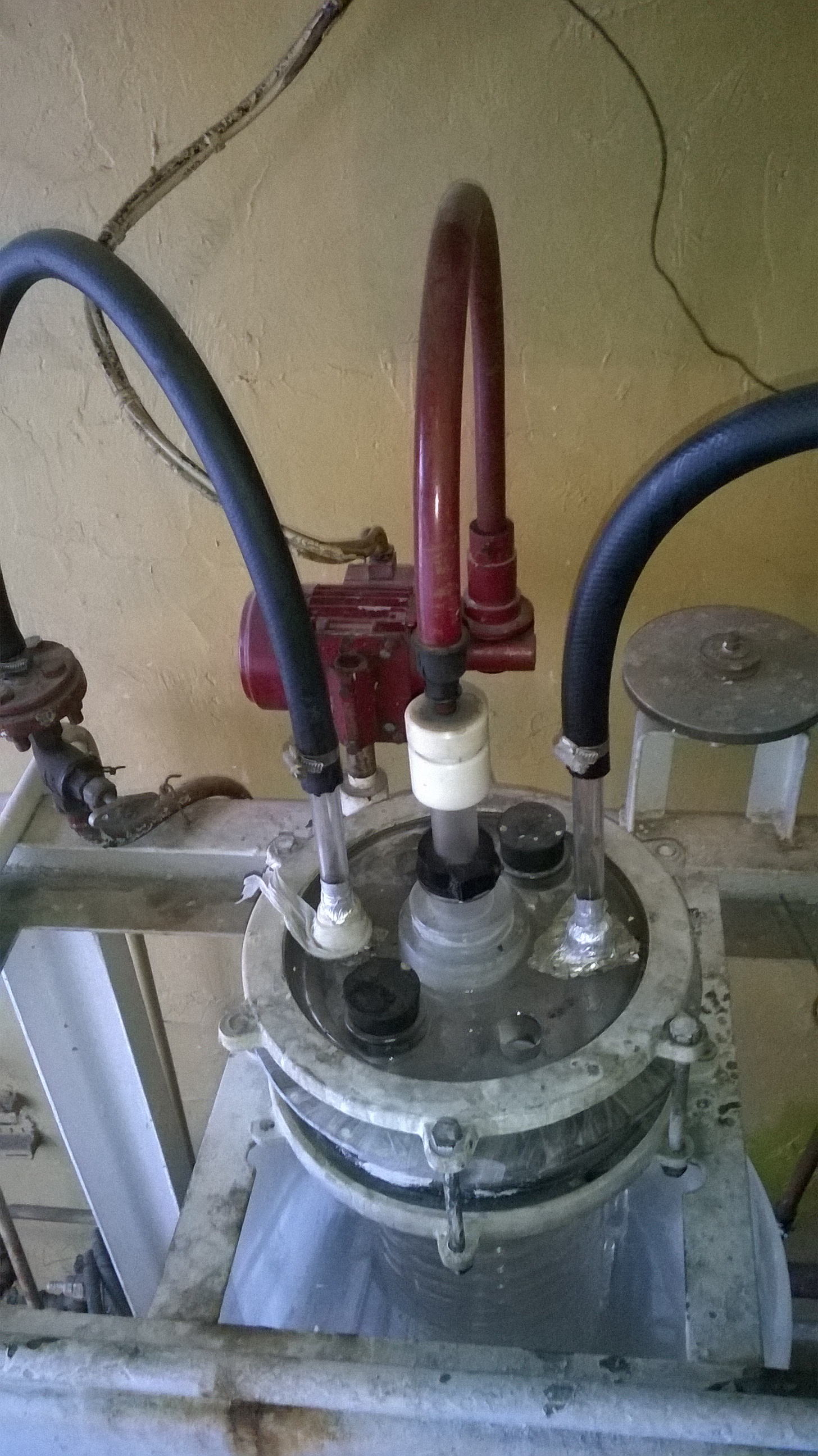

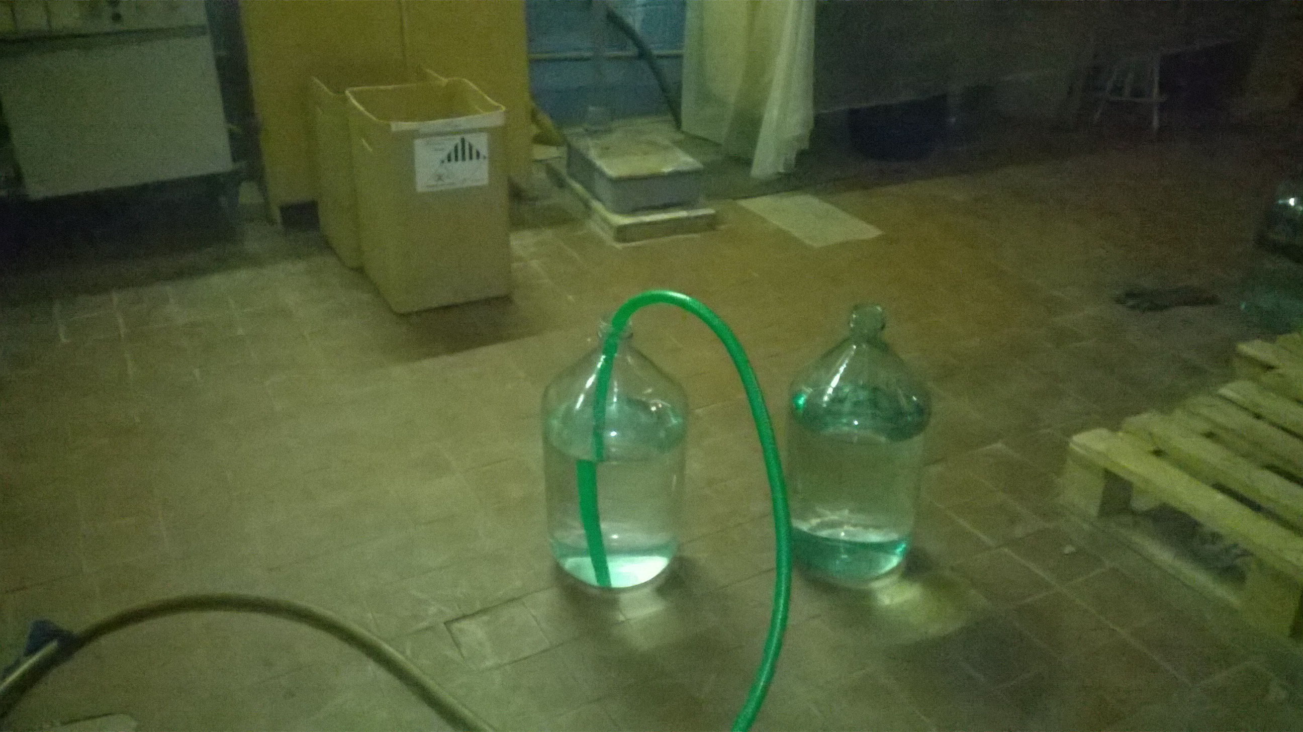

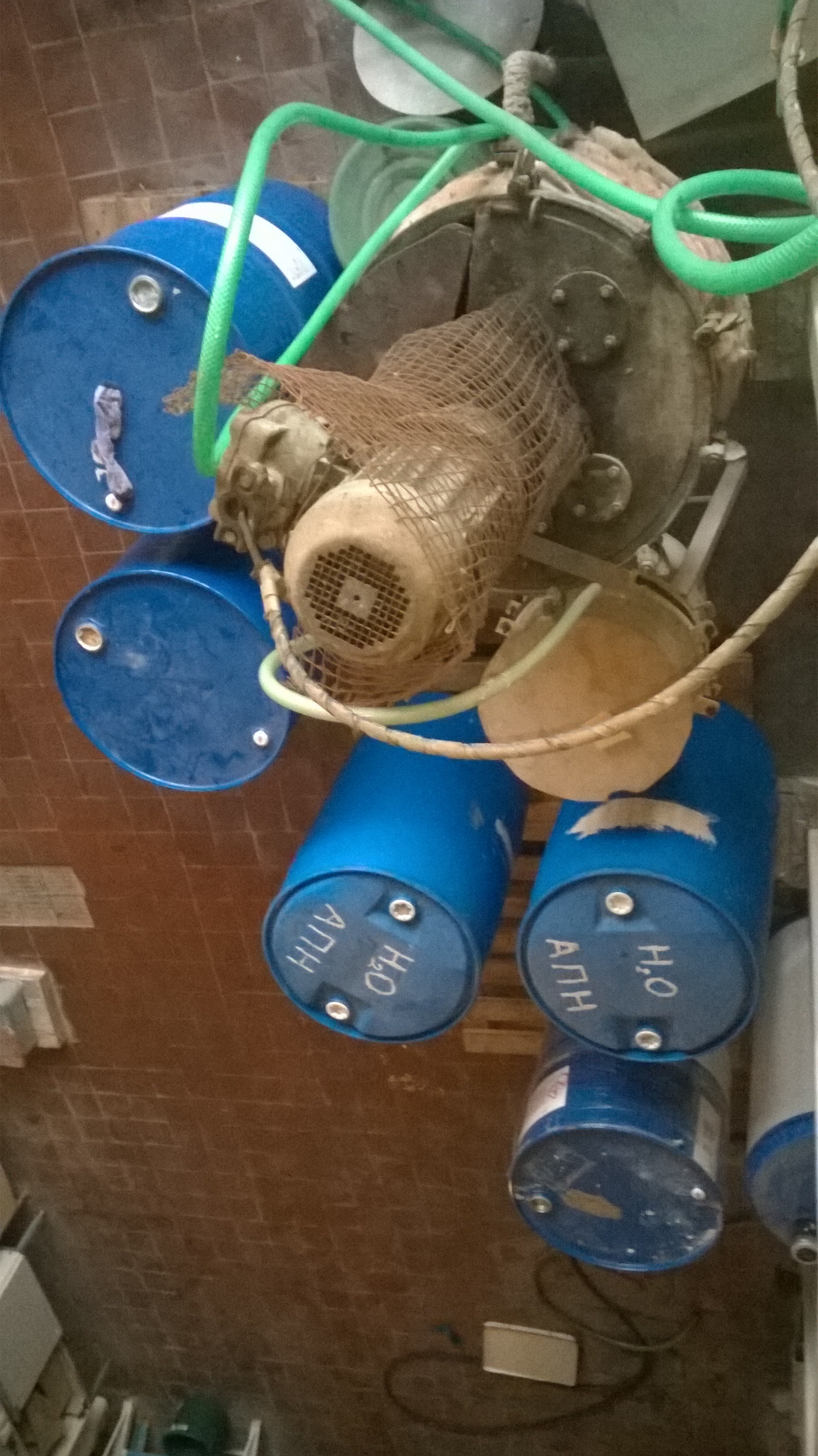

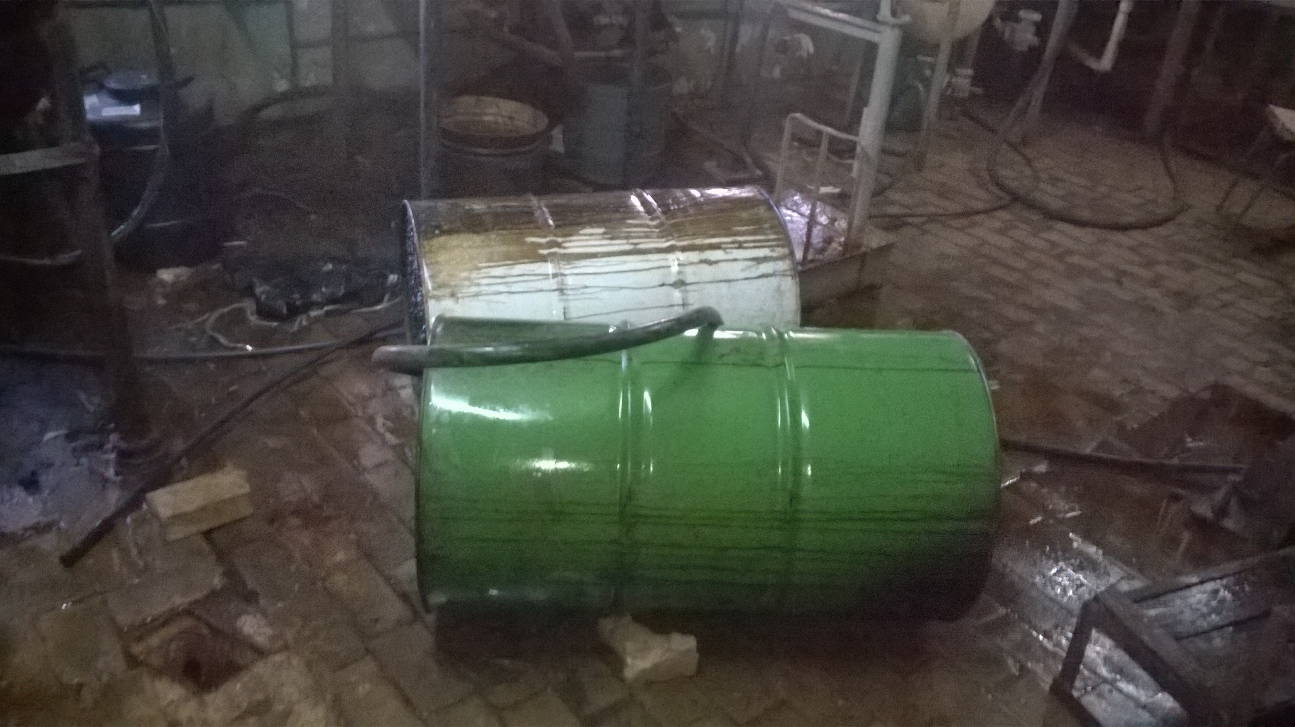

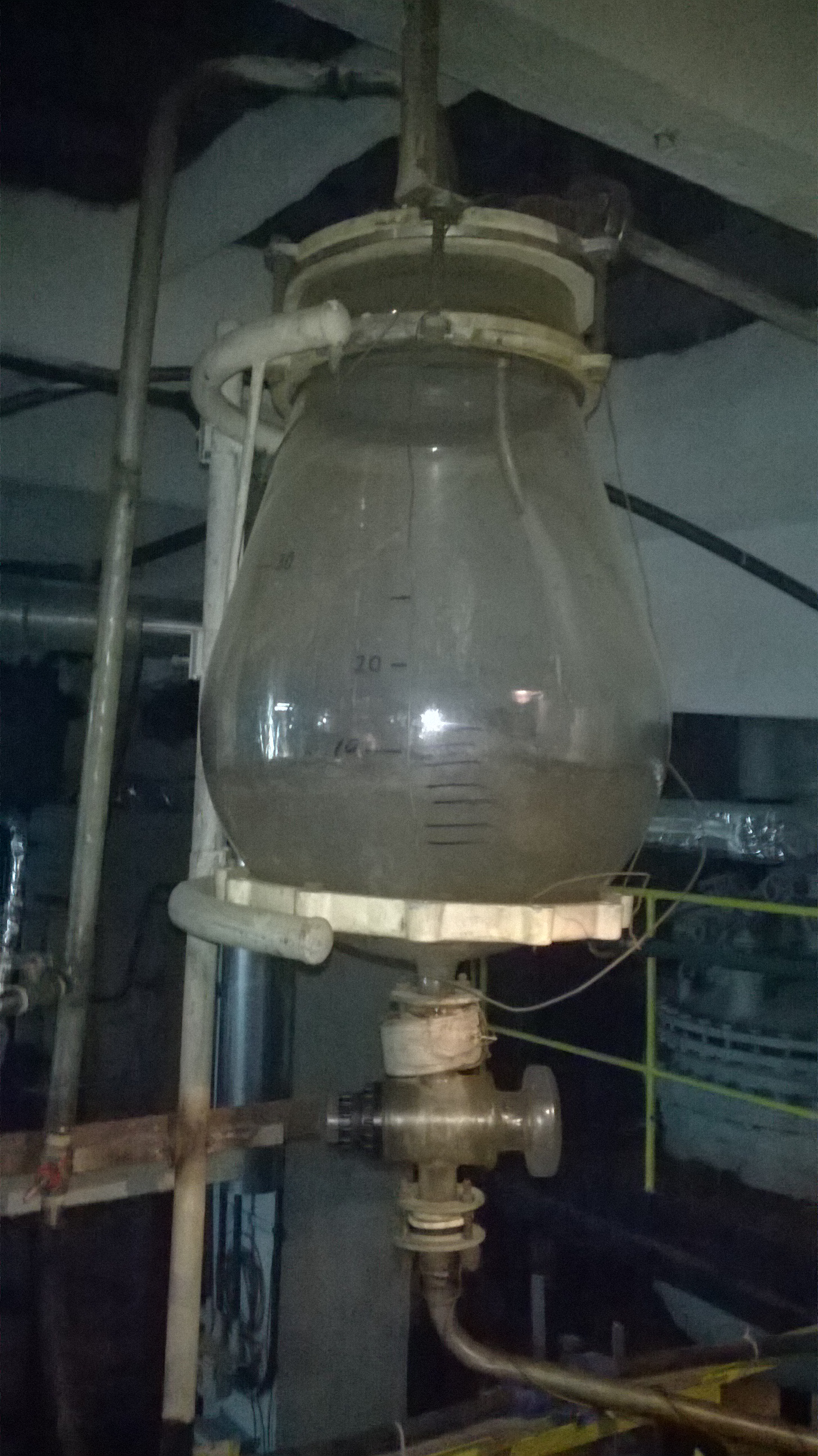

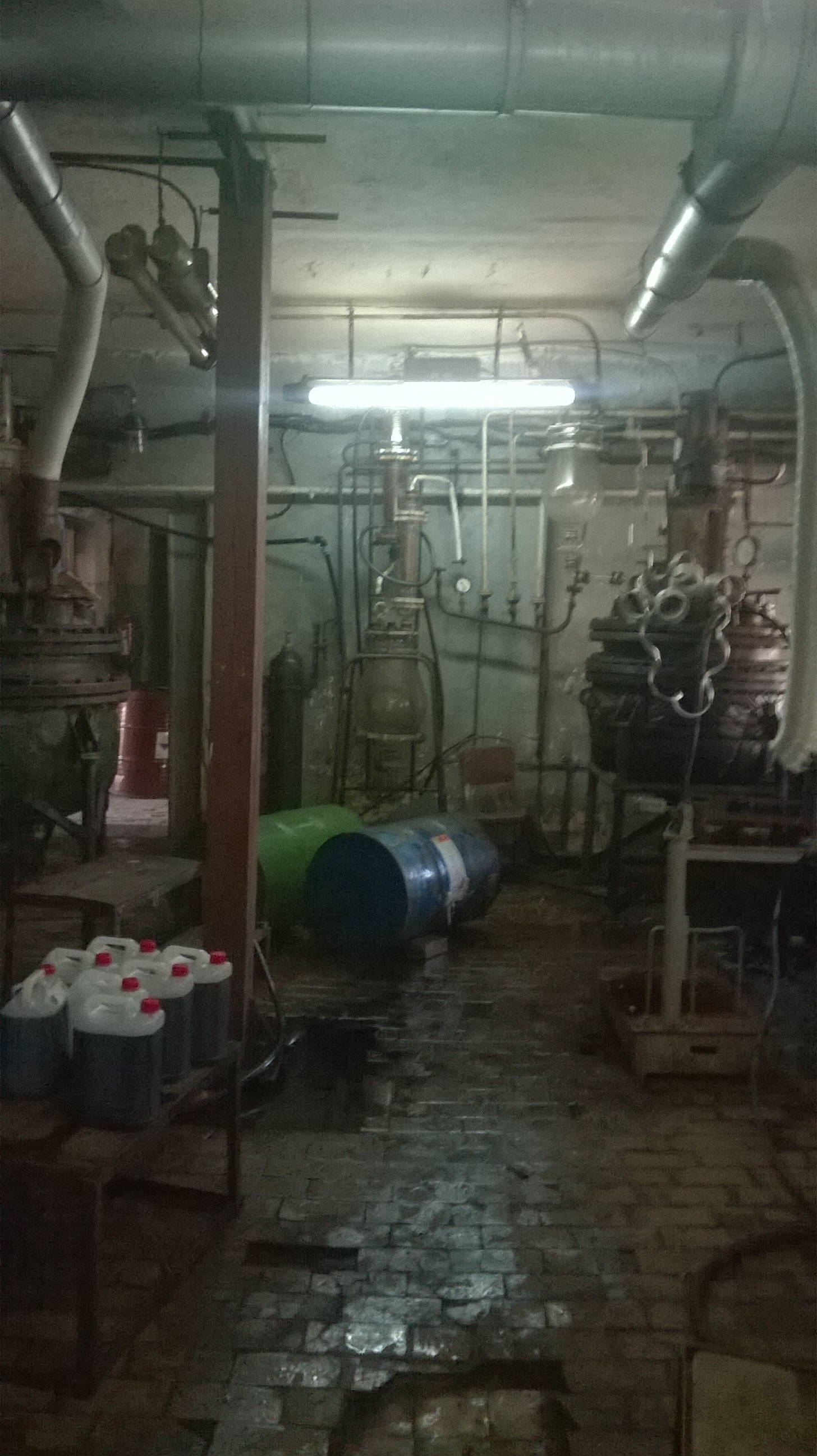

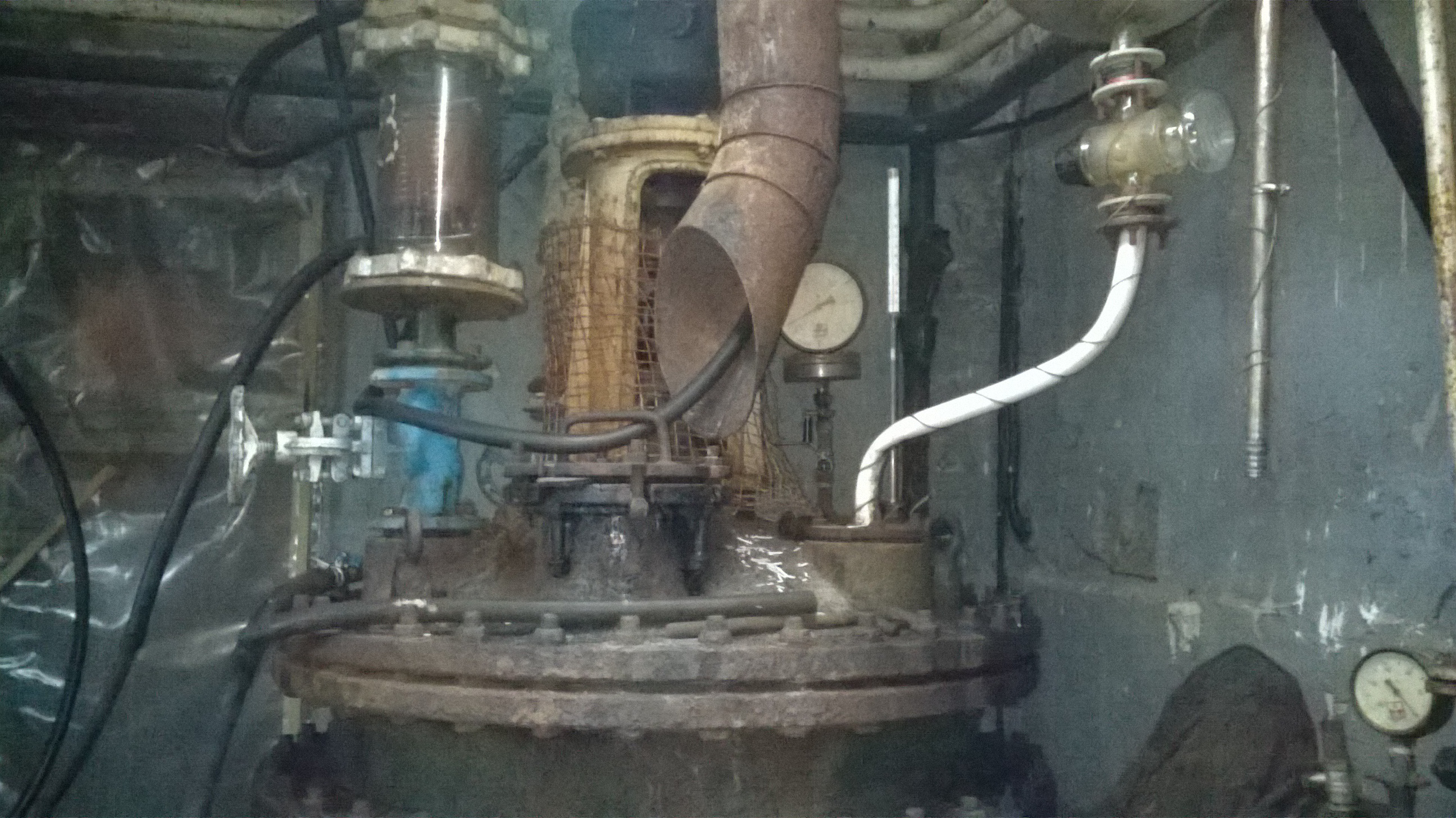

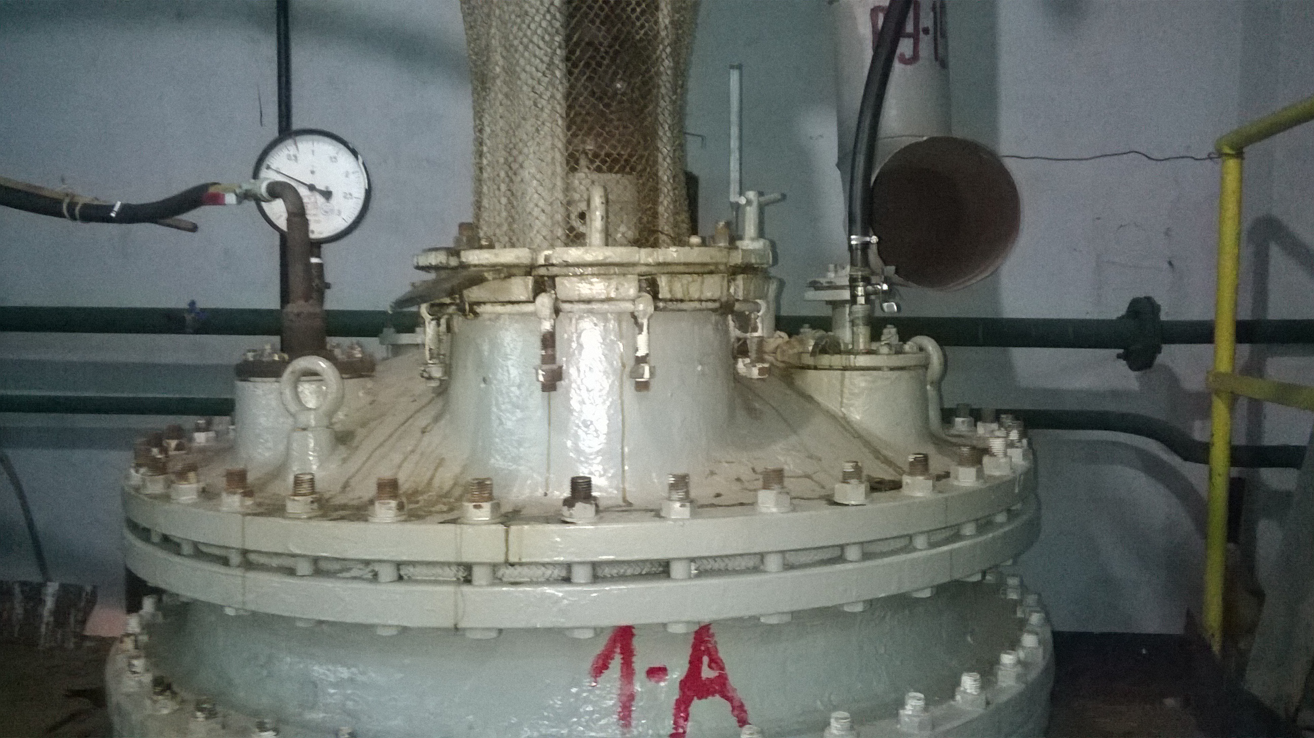

Как выглядит сам процесс получения жидкости для обработки плат?

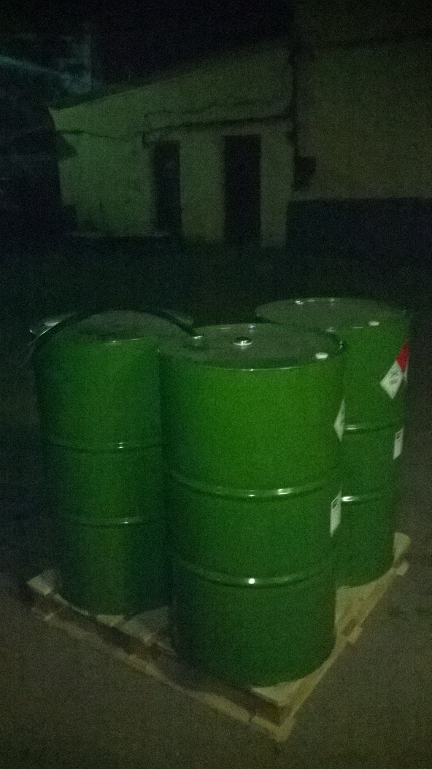

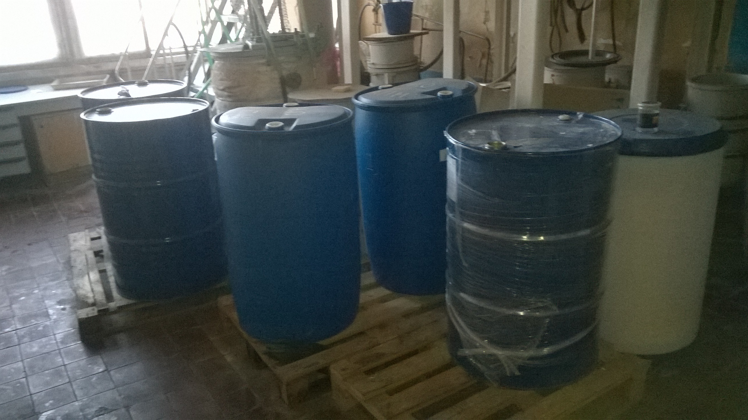

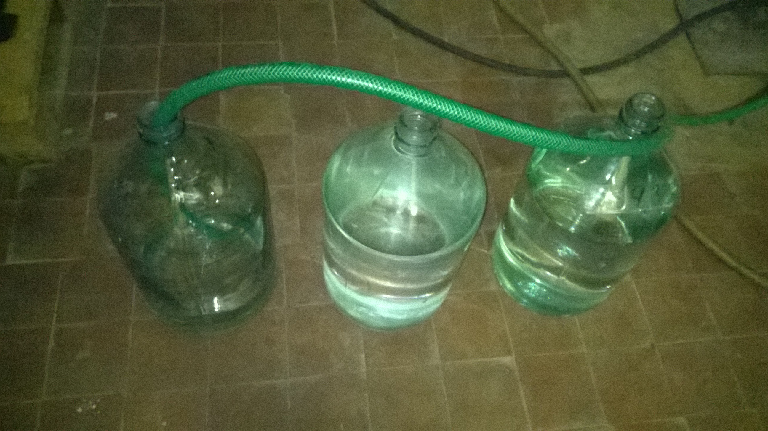

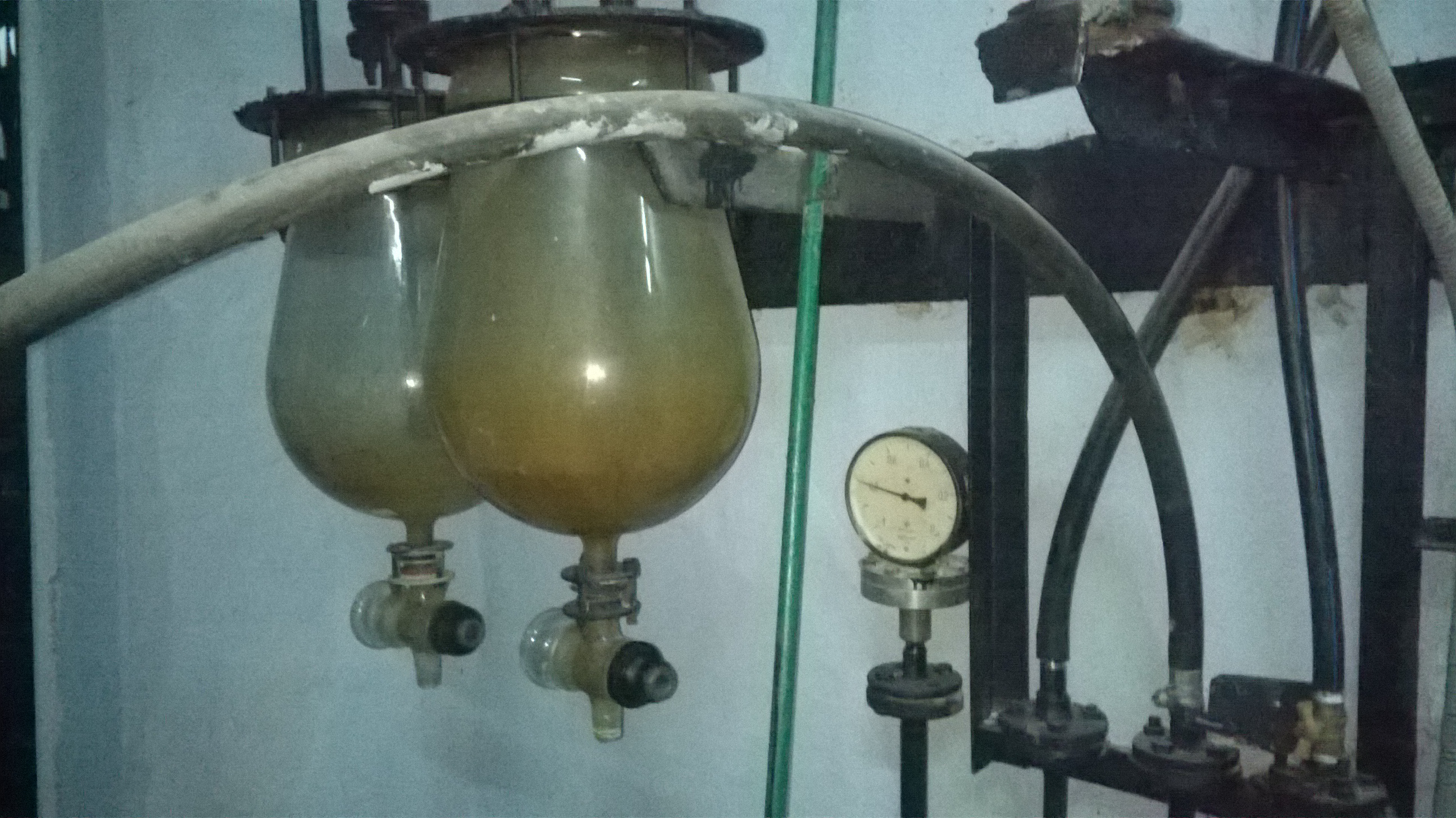

Бочки с сырьем. Шланг - один конец в бочку, другой - в 20-л стеклянный бутель. Еще один шланг: один конец - тоже в горлышко бутля, второй - к вакуумной линии. Если при засасывании метанола из бочки в бутыль использовалась резиновая пробка с двумя трубками, то тут - только два шланга. А для герметизации - резиновая перчатка, которая прижимается рукой. Первый компонент набирают "на глаз" - примерно нужное количество.

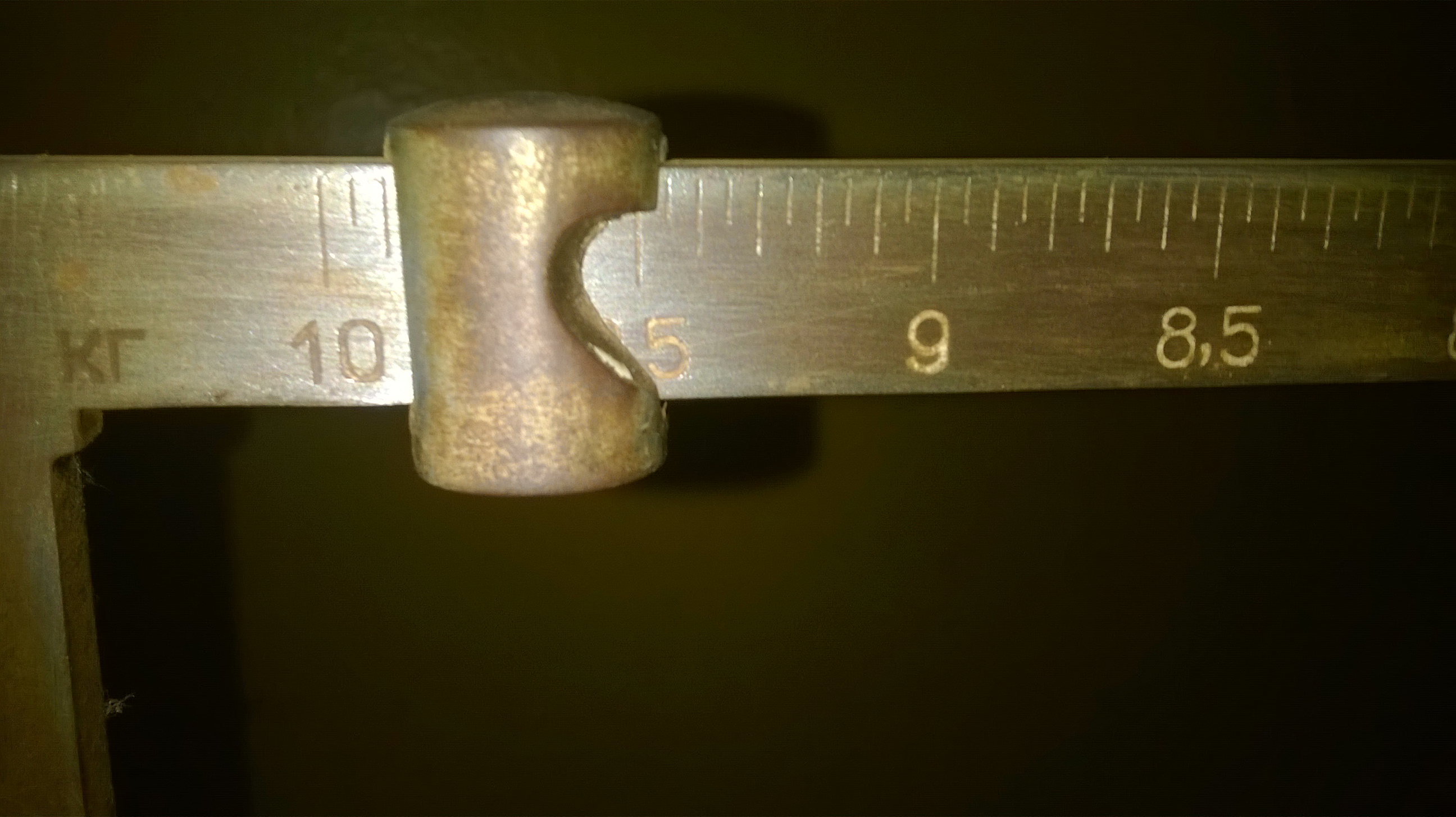

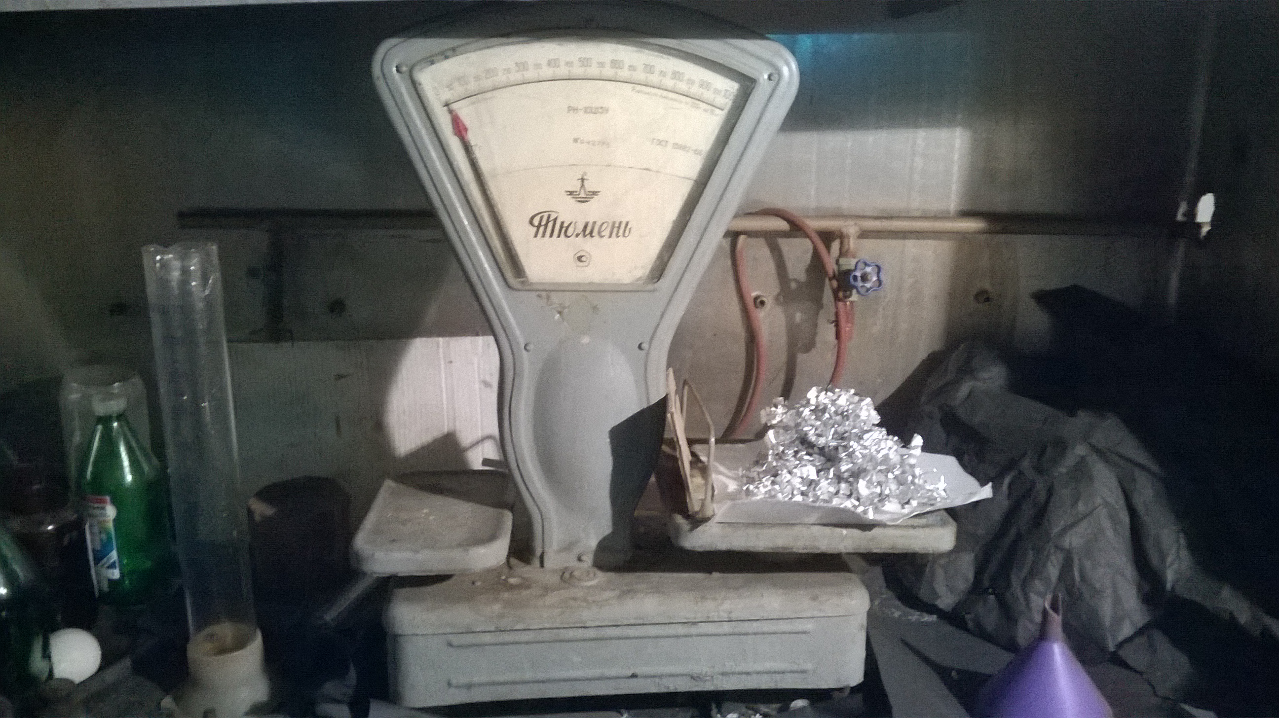

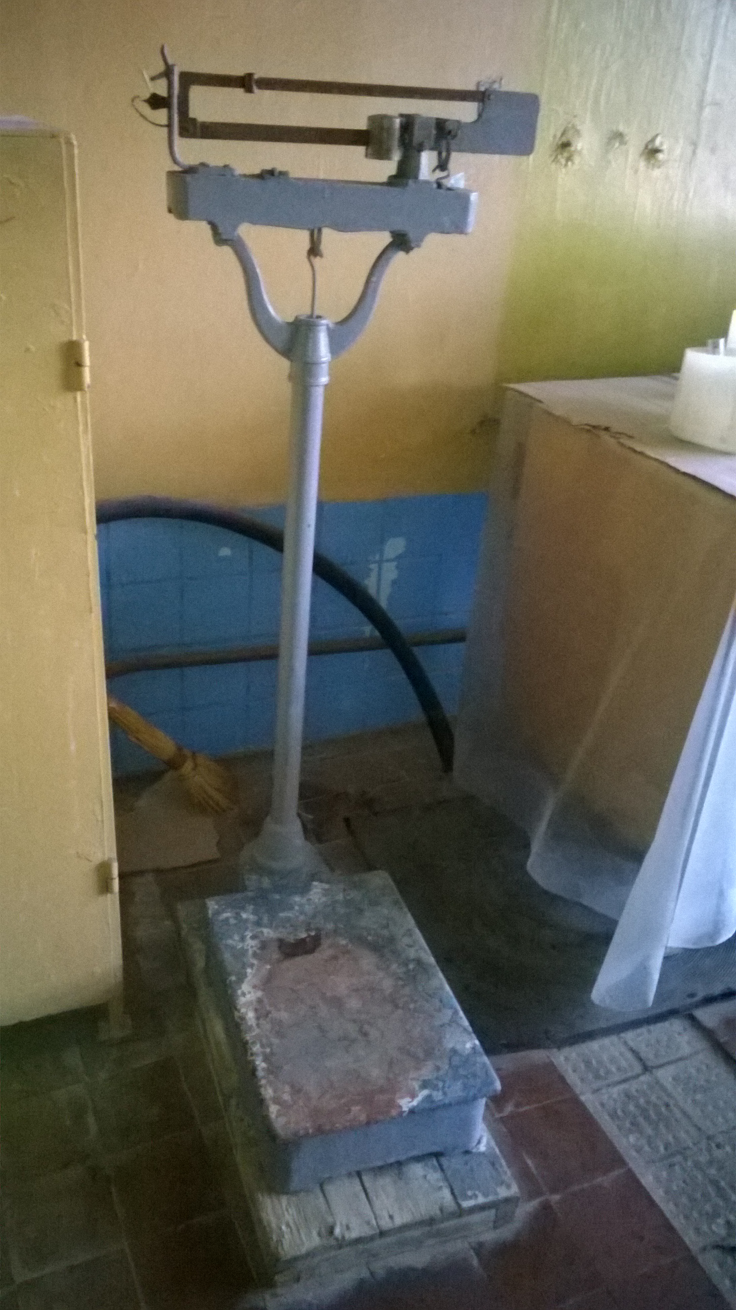

Весы - просто чудо техники... Залипают, и в верхнем, и в нижнем положении. Когда взвешиваешь что-то постоянной массы - это еще ничего, но когда нужно добавлять или отливать, и одновременно - каждый раз дергать рукой стрелку, - это чуть неудобно.
Плюс 20 кг по нижней шкале (гирьку влево на 2 "десятикилограммовых" деления), оказывается, не эквивалентно комбинации:
10 кг по нижней шкале (гирьку на 1 деление) + 10 кг по верхней шкале (маленькую гирьку на 10 "килограммовых" делений влево) - понимайте, как хотите. А взвешивать нужно очень точно.

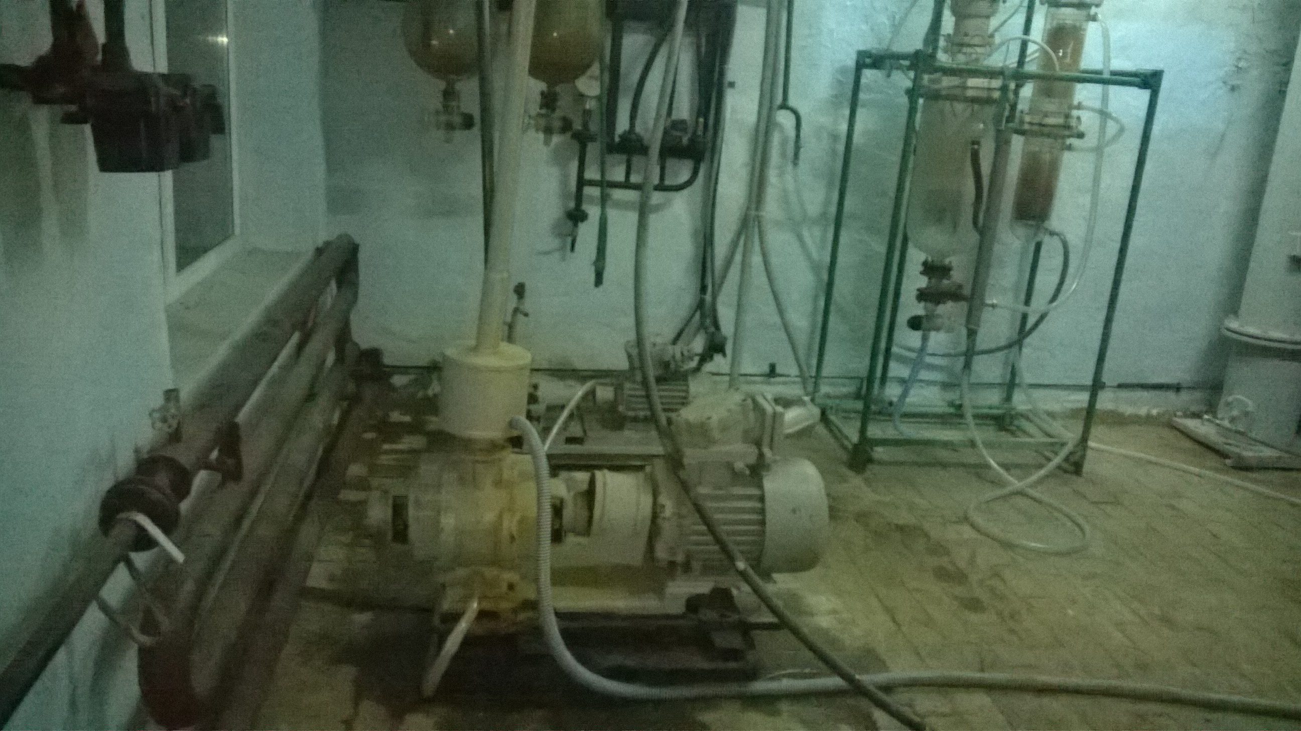

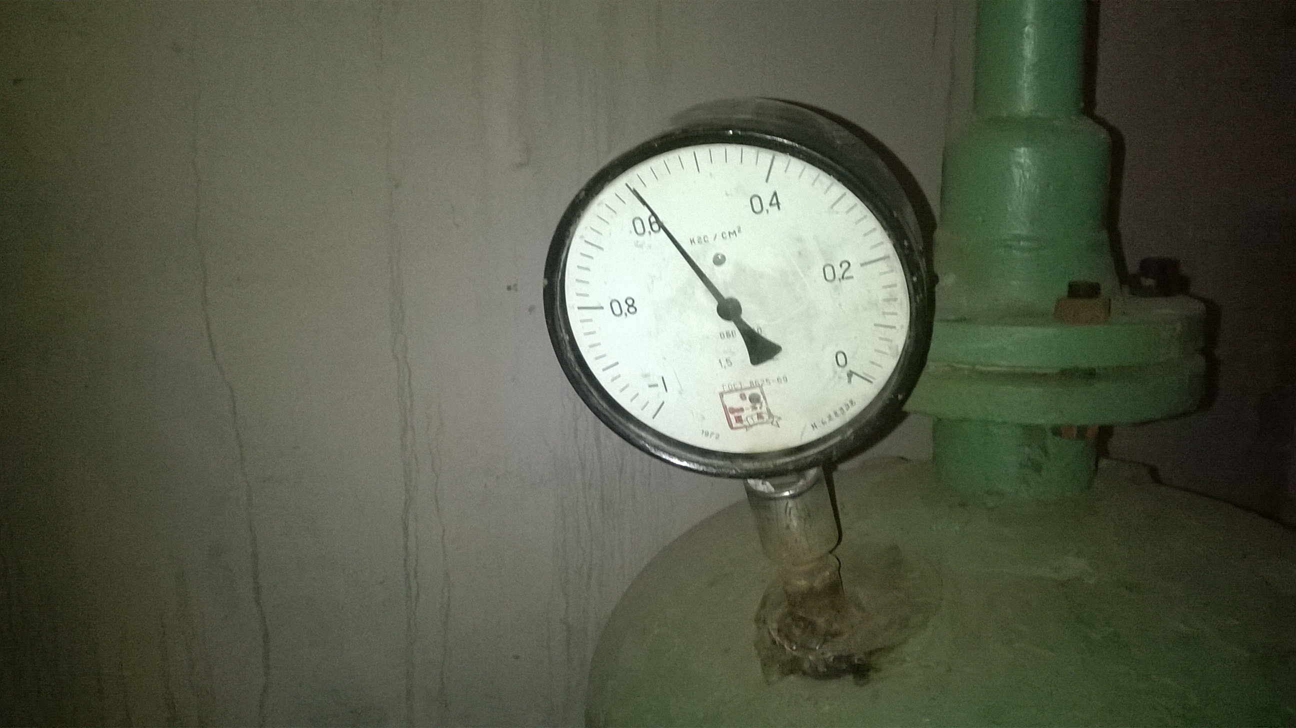

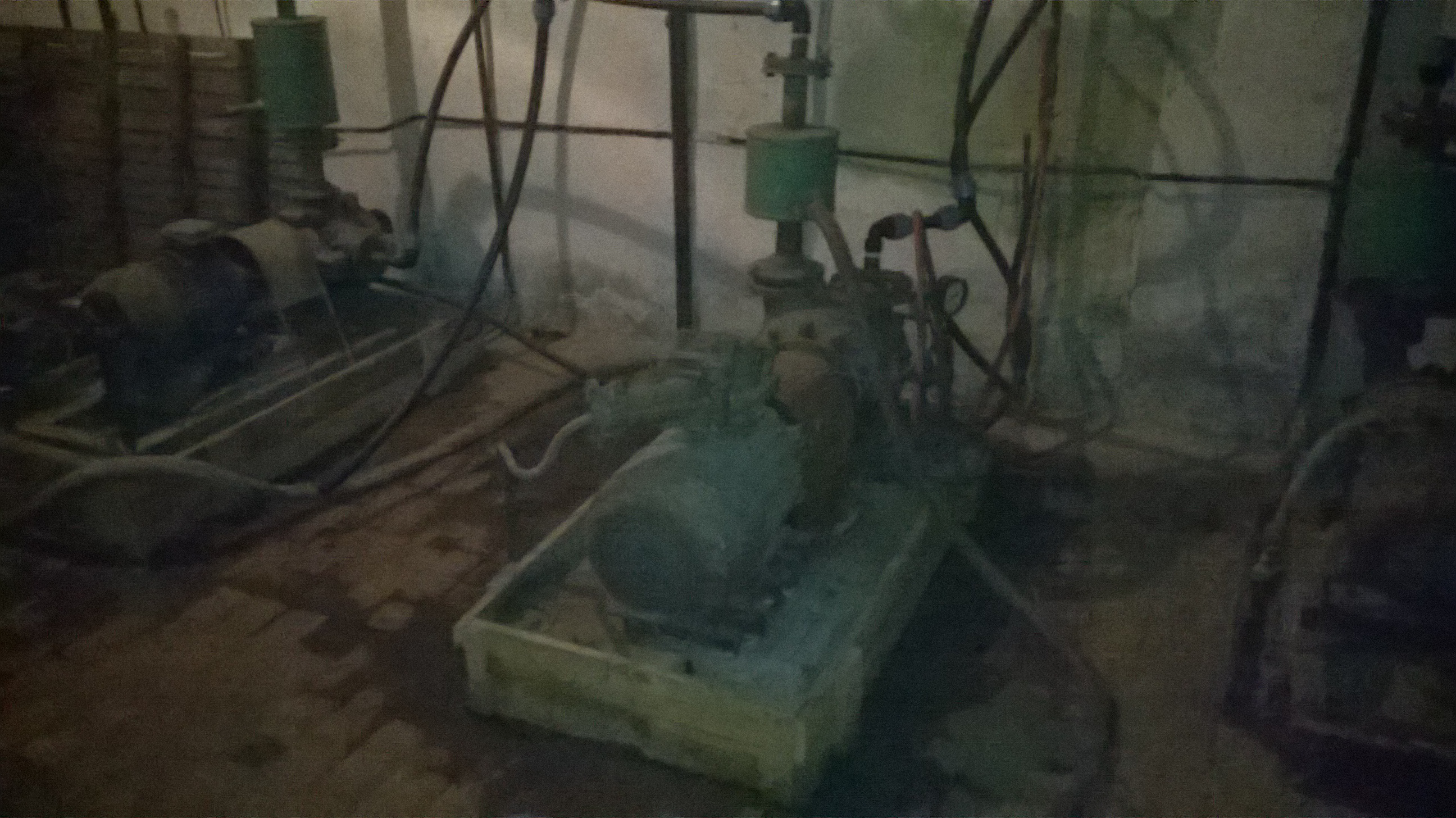

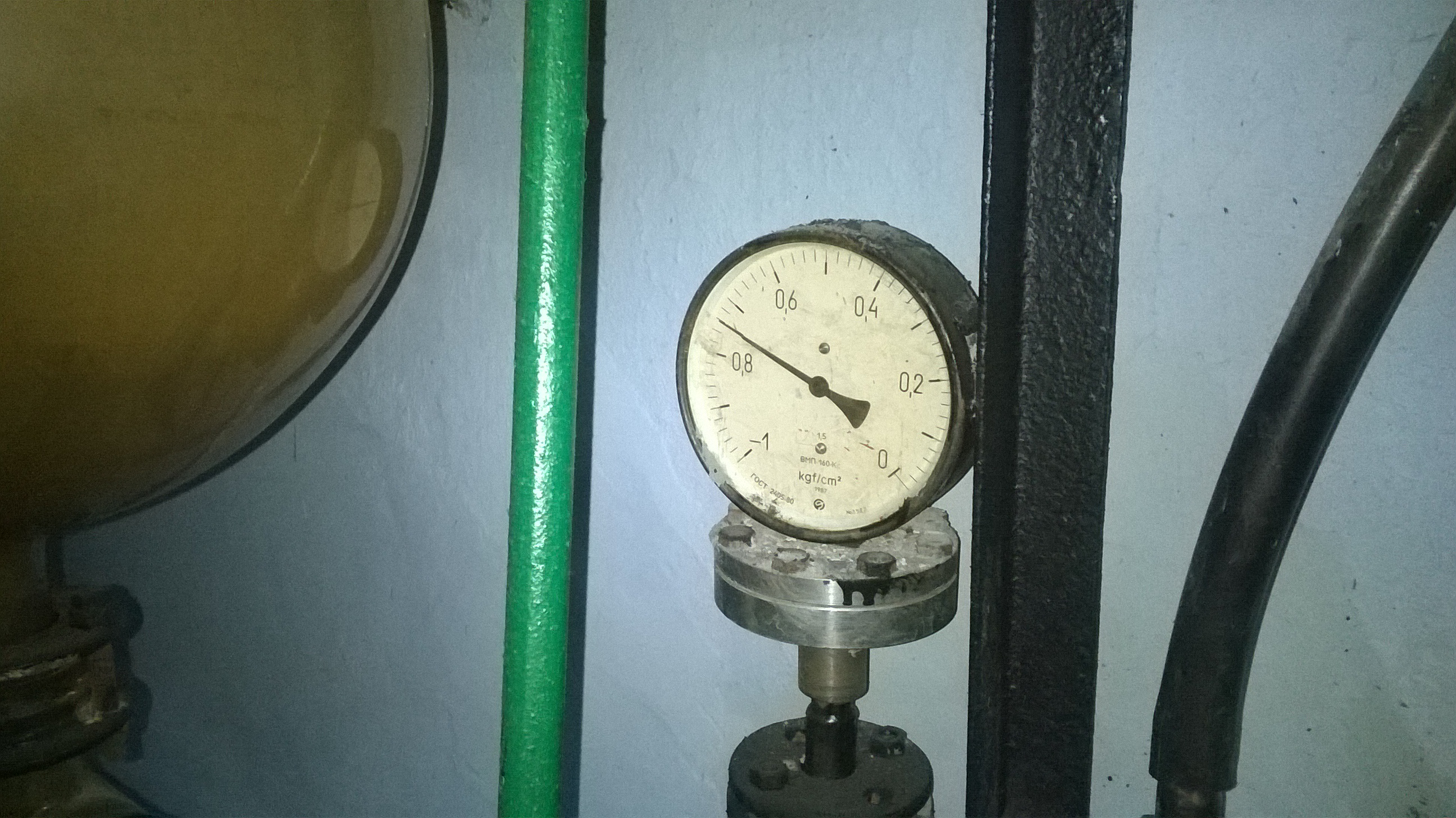

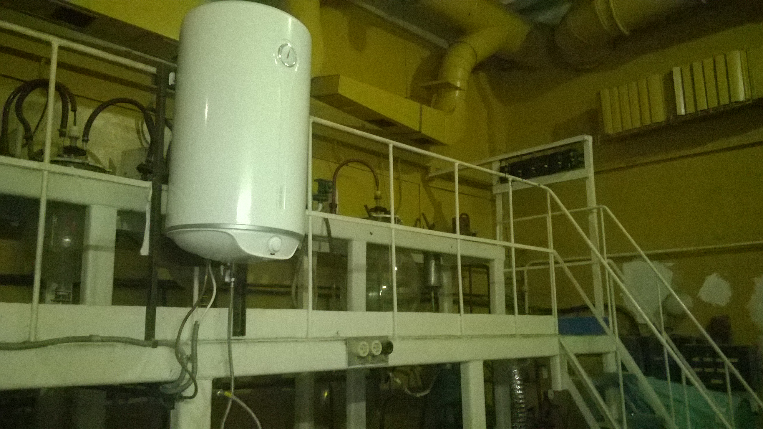

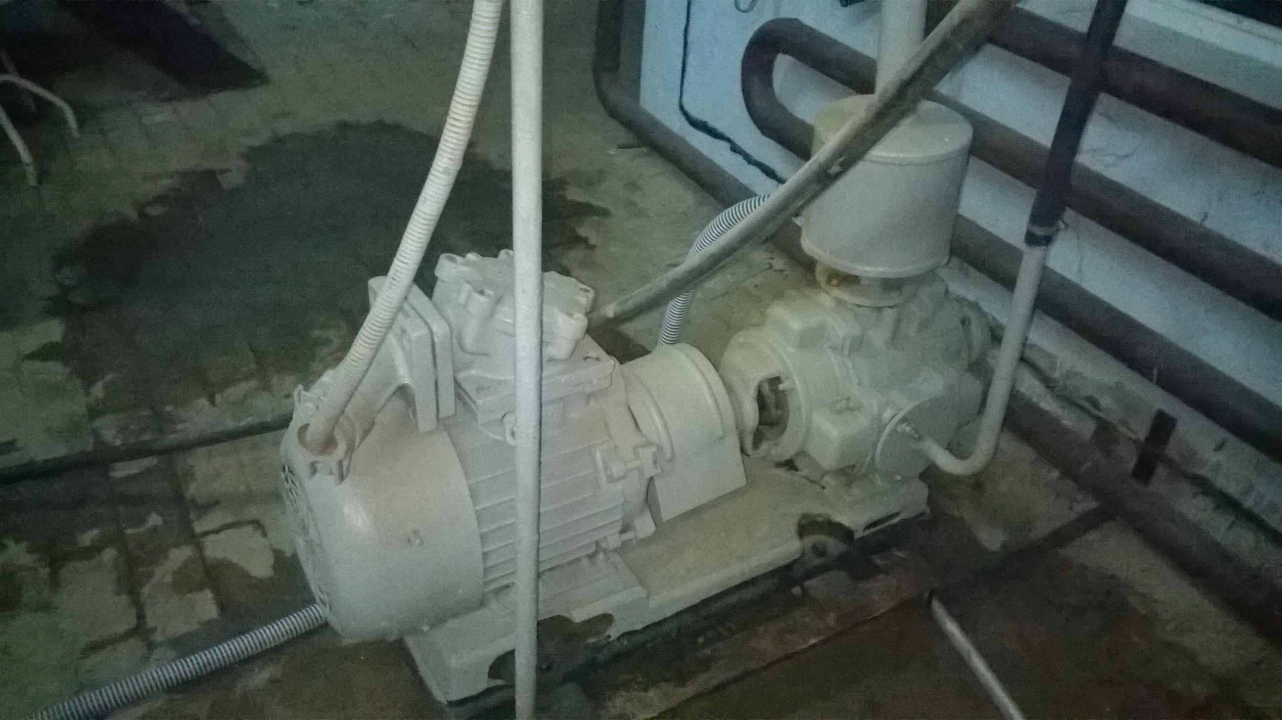

Вакуум создается насосом в подвале. Чтобы его включить или выключить, нужно спуститься лифтом. Лифт грузовой и старый - двери и решетка закрываются вручную. Неплотно закроешь - сработает блокировка и лифт не поедет. Кстати, насос тот же самый, которым мы засасывали метанол, хотя комнаты в противоположных концах коридора.

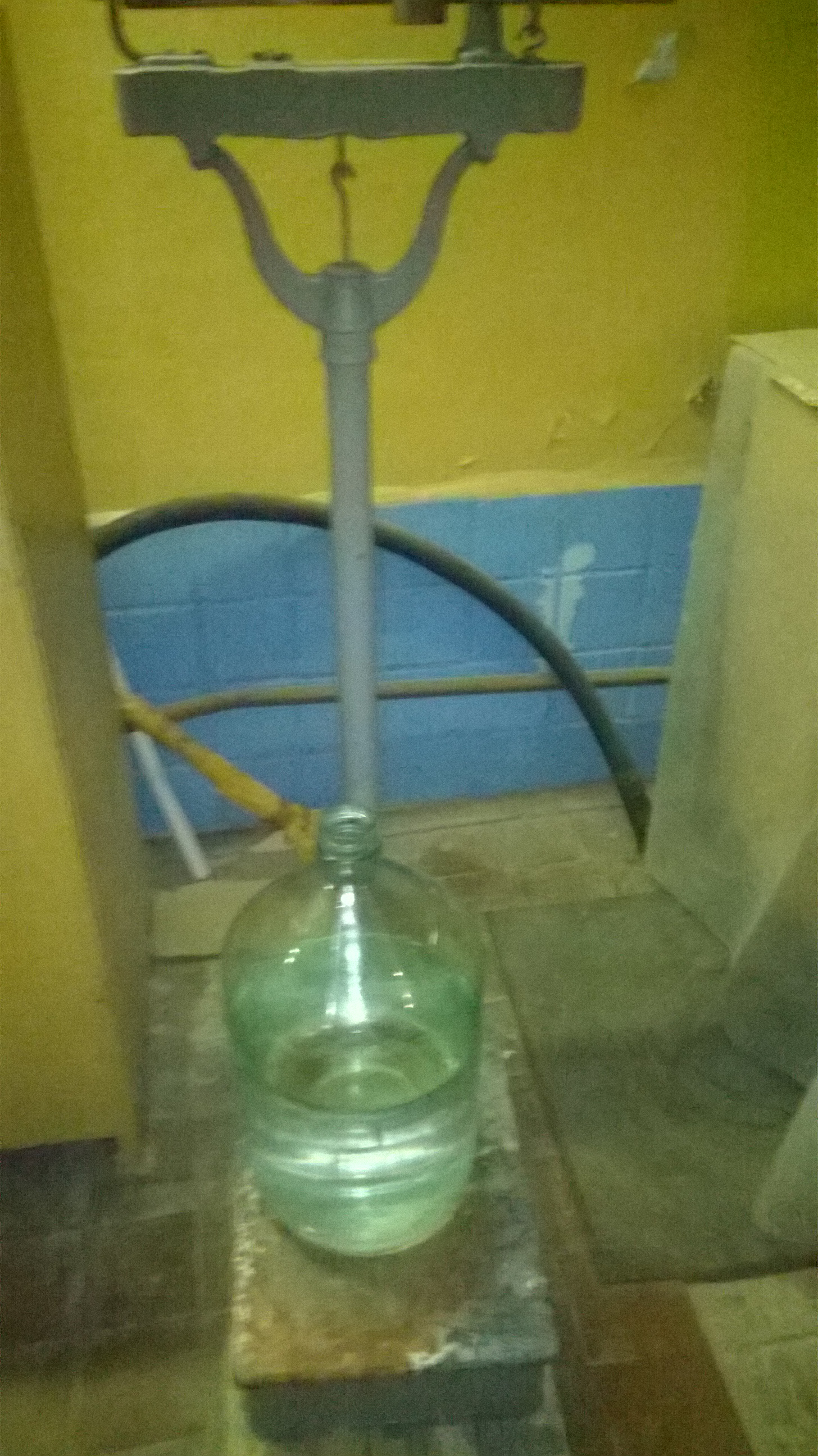

Второй компонент также засосали вакуумом в бутли, с той разницей, что теперь нужна точная масса: количество первого вещества регламентирует количество трех остальных - нужно выдерживать точное соотношение. Поэтому приходиться играть в игру "долей - взвесь - еще долей (или отлей)". Интересная такая игра... Особенно рекомендуют играть в нее среди ночи - когда глаза слипаются и хочется спать.
Бутли с жидкостью вроде и не тяжелые - около 20 кг. И что тут такого: днем я поднимал над головой гантель 25.5 кг - одними руками, без помощи ног. А если с помощью ног - то до 38.5 кг доходило. Но банка - не гантель: держать ее неудобно даже двумя руками, особенно когда сонный - только и думаешь, чтобы из рук не выскользнула и не разбилась о бетонный пол.
Когда, наконец, взвесил - засасываешь из бутля вакуумом в аппарат.

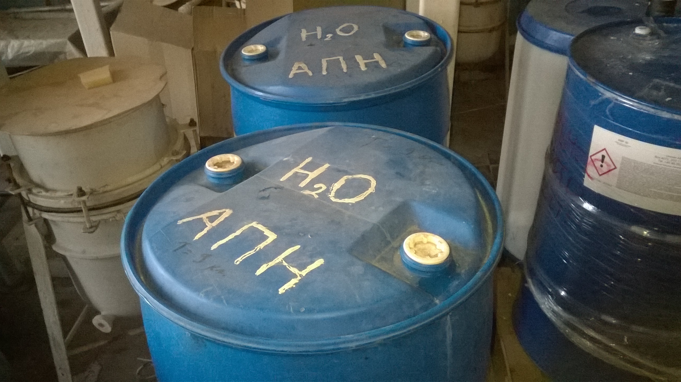

Воду (3-й компонент) взвешивали не в бутлях, а в пластиковых ведрах. Вакуумом в ведро воду не засосешь, как в бутыль, - поэтому использовали принцип сифона (причем столбик воды в шланг подачи тоже засасывали вакуумом - подсоединяли на несколько секунд шланг к вакуумному шлангу).
Четвертый компонент - морфолин вылили в аппарат сверху из мерного цилиндра (на вид - цилиндр на 200 мл).
Аппарат, в котором все смешивается, представляет собой стеклянный реактор Simax с внутренним стеклянным змеевиком и мешалкой. Объем - литров 70.
В этот раз готовили жидкость в 2-х реакторах одновременно.
Для данной цели реактор вполне заменила бы срезанная пластиковая бочка с веслом вместо мешалки...
Потом - часа 3 перемешивания, потом - лабораторный анализ. Если плотность не соответствует - добавляют воды, опять перемешивают и проверяют плотность. Потом (если соответствует) - фасовка по канистрам на этих же чудо-весах. Но фасовать будет уже другая смена.

В нескольких банках йод уже растворился - на них наклеили этикетки, чтобы побыстрее продать (если покупателя найдут - пока работаем "на склад").
Остальное - встряхивать, встряхивать, встряхивать... Из цеха в цех, с первого этажа - на третий (который тут называют "четвертым" - считая от подвала), все - среди ночи. И это только одна из многих дополнительных работ.

Основная работа - дозировать акрилонитрил в 2 реактора, в которых готовиться 633-й отвердитель. Плюс другая марка отвердителя варится в другом корпусе. Компоненты уже загружены, задача - нагреть их, выдержать при перемешивании, потом отогнать воду под вакуумом.
Пришел на смену в 8 вечера (т.к. с моим нынешним напарником раньше договаривались на 8), а он пришел на 9: оказалось, что для него это тоже "время по умолчанию". - Час потерял, но хоть сегодня приду на 9: как бы не так - сегодня мастер попросил меня "прийти пораньше", сам он будет в 6-30 (ему после стоматолога неудобно возвращаться домой - удобнее сразу на работу, поэтому, "если дома делать нечего - приходи на работу").
Конечно, мне "делать нечего", но не насколько, чтобы добровольно отрабатывать неоплачиваемое время :). Сказал, что "постараюсь на 8".
Так вот, пришел вчера на 8, прочитал журнал с распоряжениями: что нужно сделать. В другой корпус идти на стал, пошел смотреть, как дозируется акрилонитрил. Одна бочка - в комнате - от нее питается мерник первого аппарата, и несколько бочек на улице - из них нужно набирать в мерник 4-го аппарата.
Засасываешь акрилонитрил вакуумным насосом (нужно включить, в конце - выключить в соседней комнате). Потом - открываешь кран и тонкой струйкой направляешь акрилонитрил в аппарат. Аппарат охлаждается рубашкой с водой, включена якорная мешалка. Если откроешь кран слишком сильно и пустишь акрилонитрил слишком быстро - будет разогрев смеси и партия пойдет в брак Если слишком медленно - дозировать придется до китайской пасхи.
При быстром дозировании тепло реакции не будет успевать отводиться: чем холоднее вода в кране, тем эффективнее охлаждение, тем быстрее можно дозировать.
В 1-м аппарате мерник еще был полным, в 4-м - почти пустым.

Итак позапрошлый день, начало ночной смены, напарник еще не пришел, нужно набрать акрилонитрил в мерник аппарата №4 и начать дозирование
(получение отвердителя эпоксидных смол марки УП-0633).
На улице - 3 200-л бочки с акрилонитрилом и 2 шланга, которые выходят из стены цеха. Ну и какие из них (бочка и шланг) правильные? Занятный такой квест...
Зашел в цех, смотрю на аппарат - какой шланг ведет к мернику? Нашел - он уходит в стену вместе с другим шлангом - "левым", а потом - иедет на улицу. Один расположен выше, другой - ниже. Но внутри стены шланги могли и поменяться местами, хорошо, что цвета отличаются: ненужный - синий, нужный - черный.

Теперь - куда шланг засунуть: есть 3 бочки. Одна - запечатанная, одна - распечатанная, но полная, одна - почти пустая: явно дозировали из нее. Опускаю шланг в бочку, иду в цех, включаю вакуумный насос, поднимаюсь на смотровую площадку, переключаю краны линии так, чтобы акрилонитрил засасывало в мерник, а он не поступает! Может быть шланг неглубоко опустил в бочку (он выше уровня жидкости)? Спускаюсь, выбегаю на улицу, опускаю шланг, снова иду в цех, поднимаюсь на площадку, переключаю краны - ноль.
С третьего раза вспомнил, что в самом начале шланга (на улице) видел еще один - закрытый - кран. Открыл. Снова переключаю краны на набор - акрилонитрил потек в мерник, набралась половина - перестал течь. В который раз спускаюсь, иду на улицу - оказалось, что бочка закончилась.
File comment: Вакуумный насос
File comment: Ловушки и манометр
File comment: Манометр (вакуумметр) - насос работает
Подключить еще одну? Не стал: может быть я и так набрал лишний акрилонитрил. В мернике частично есть - пустил его в аппарат.

File comment: Набираю акрилонитрил в мерник
А это другой аппарат (1А) - в нем получают тот же отвердитель (УП 0633), его мерник - слева над другим аппаратом:

Еще одно занятие - получение другого отвердителя (УП-561-Д) из формальдегида (формалин), фенола и диэтилентриамина. Компоненты уже загружены в аппарат, наша задача - нагреть до температуры 85С, выдержать 3 часа с обратным холодильником, потом - переключить на прямой холодильник и под вакуумом отогнать воду в мерник - до метки.
Аппарат расположен в другом корпусе + вакуумный насос неисправен - его так и не отремонтировали днем: может обойдется, а может... мастер посоветовал почаще наблюдать, но не подходить, а держаться от насоса подальше.
Нагрев - тем же ВОТом (высокотемпературный органический теплоноситель), установка - на улице, а панель регулирования - на втором этаже. Ничего сложного, но цех большой, корпусов аж 2, а работа нерегулярная: трудно запомнить, что, где и когда нажимать, что где включать, а что выключать - в перерывах между уборкой мусора, строительными работами и перекачкой отходов.
Нагрели, выдержали, почти все отогнали, остальное - утренняя смена.

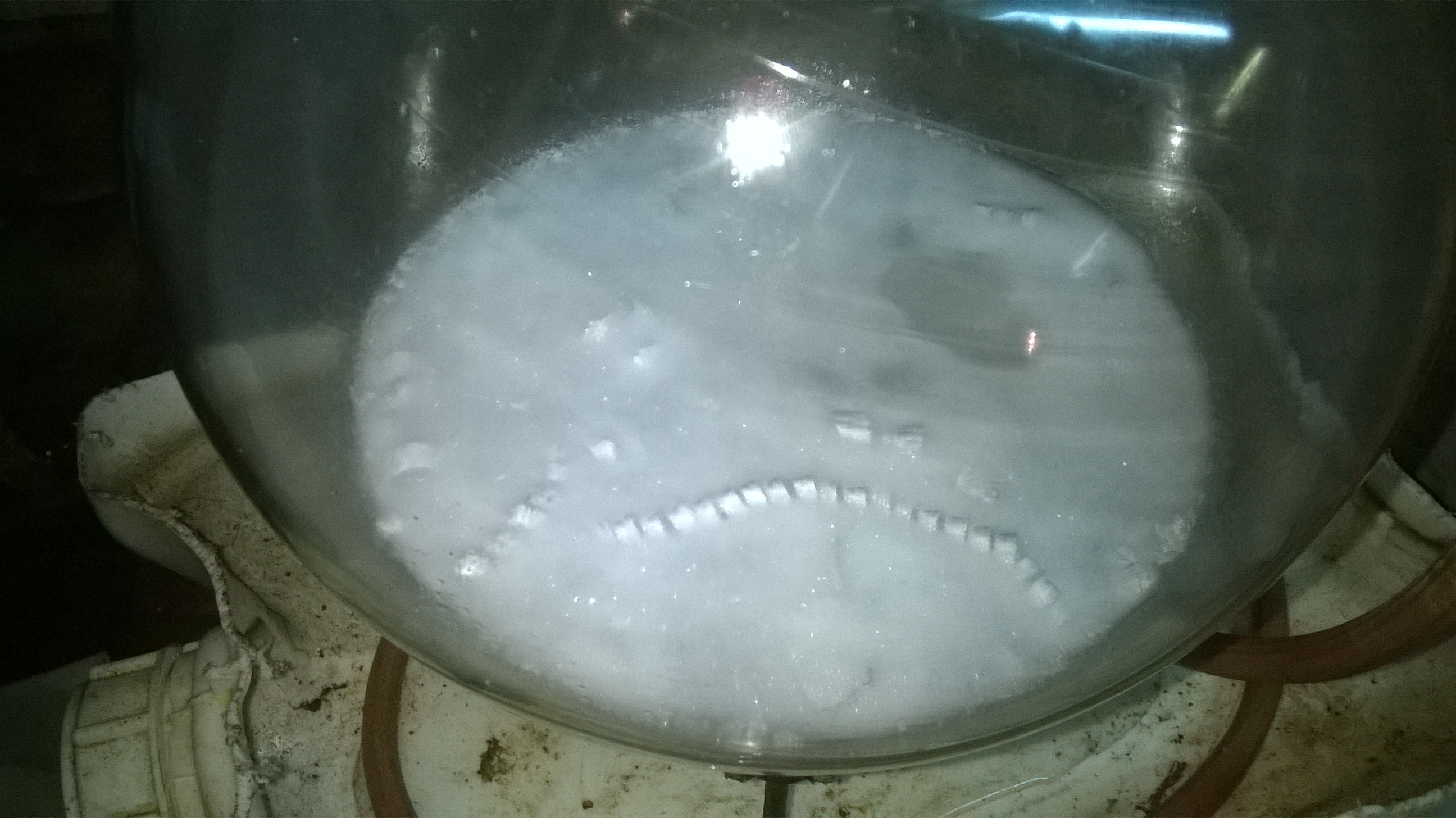

File comment: Синтез отвердителя. Стадия отгонки воды под вакуумом.
File comment: Температура в аппарате - 60, вакуум - хороший - почти 0.9 (вакуумметр)
Мерник (реактор Simax, который используют вместо "мусорного ведра") с отгоном. Отгон - коричневая жидкость. Когда отгонка начиналась, в мернике было много тумана, потом он осел. Нижний (спускной) кран активно пропускал воздух, который барботировал снизу, вызывая "бурное кипение" содержимого склянки. Меня это не беспокоило нисколько: вакуум - хороший, чего переживать (люди успешно работали и с гораздо худшим ваккумом). Но мастер активно пытался чем-то "заделать" кран - для этого в очередной раз послал меня в соседний цех за перчатками - в ту же комнату, где мы колотили реактив Фишера: "А заодно и бутылки с реактивом встряхни - все 50 штук...". Перчатки принес, но в пятый раз за ночь колотить "дедушку Фишера" не стал, зато со зла набрал магниевой стружки.
File comment: Отгонка - конденсат в мернике

Семь часов: пора уже собираться (смена до 8, иногда отпускают раньше), но мастер придумал еще работу: привезти и помыть штук 40 литровых реахимовских бутылок. Есть у него такая черта - придумывать работу в самом конце дня. Когда мыл - оказалось, что я неправильно мою: нужно экономить горячую воду. Человек без в.о. учит кандидата химических наук, как мыть бутылки из-под реактивов... Забавно, но типично.
PostPosted: 20 Sep 2018 11:58
Позанимался химией? - А теперь: мыть и убирать!
Такими словами встретил меня аппаратчик, когда я пришел в утренюю смену. Работа, как началась, так через 3 недели и кончилась, дальше будет имитация работы. А мыть пришлось 200-л бочки из-под отходов в закрытом помещении...
За день до этого была последняя ночная смена. Работы сравнительно немного. Наклеить этикетки на отвердитель УП-571-Д, который пофасовала предыдущая смена, вынести из цеха и поставить на поддон. Носить немного, но поддон... - найди где-то на улице и принеси (среди ночи), нашел, принес.
- Маленький!
- Где я найду больший?
- На заводе много поддонов!
Подошел и этот. - Не пришлось искать другой поддон по всему заводу среди ночи.

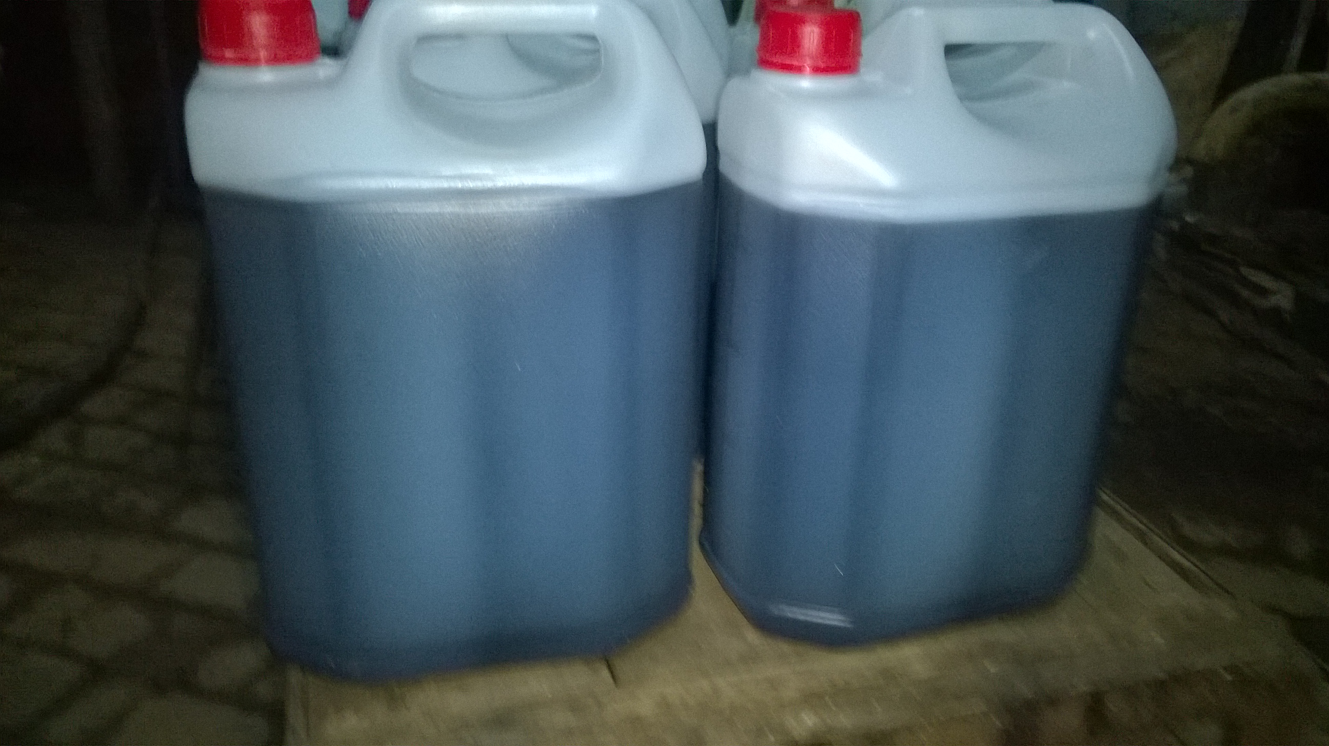

Потом фасовали отвердитель УП-0633. Нужно было налить 200 кг в бочку, остальное - в барабан (на 50 кг). Проблема в том, что верхний предел весов - именно 200 кг (а еще 17 кг - бочка).
Весы с бОльшим пределом взвешивания стоят на улице, но туда шланг от аппарата не достает. Как быть? Поставили бочку на весы в цеху, залили в нее, сколько можно (чтобы было не очень тяжело катить) - 150 кг (и 17 сама бочка), вывезли тележкой на улицу, где я затолкнул эту штуку на весы.
А дальше - до 200 кг? Дальше я носил отвердитель из цеха ведрами, а мастер - заливал. В бутылочках для анализа отвердитель выглядел бесцветным (как и требовалось), но в белом ведре было четко видно, что он желтый (это плохо).
Остаток отвердителя слили в барабан. Нужно - 50 кг, несколько кг не хватило. Звоним начальнику. "В кладовке там-то пятилитровая канистра с отвердителем - долейте из нее". Долили - не хватает 1 кг. Звоним снова: "Там-то есть десятилитровая канистра - возьмите из нее". Беру, открываю, начинаю добавлять... Блин! Запах ксилола! - Оказалось, что сольвент. Хорошо, что добавил чуть - быстро среагировал. Звоним третий раз. Решили и добавили до нужной массы отвердитель другой марки - схожей УП-0633-М, но другой.

Видел реактив Фишера N1 - диоксид серы в пиридине. Готовый, уже расфасованный в бутылки. Думал, что это из старых запасов. Оказалось - нет: сделала другая смена, для этого специально пригласили человека, который уволился весной (раньше он этот реактив делал - когда работал).
Кстати, анализ показал пересыщение. Теперь или свежим пиридином разбавлять нужно или что-то еще. Это ИХ проблемы. С меня хватило сегодня мытья бочек из-под химических отходов (неизвестного состава). Опять весь пропитался тошнотворным запахом, в добавок еще болит голова, думаю, что подскочило давление.

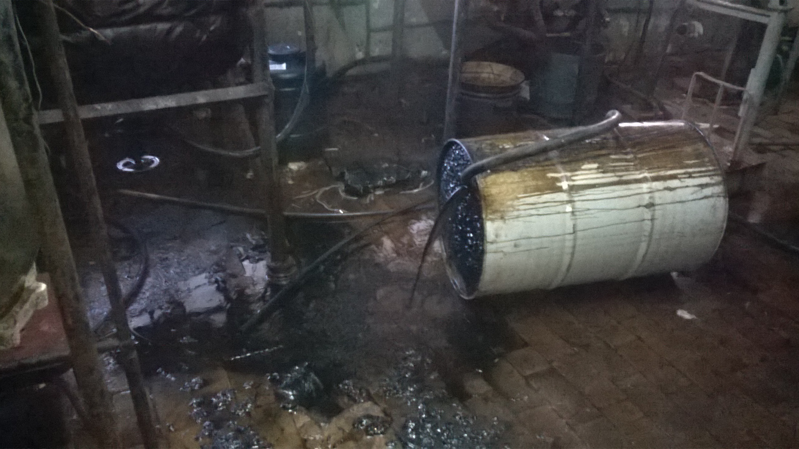

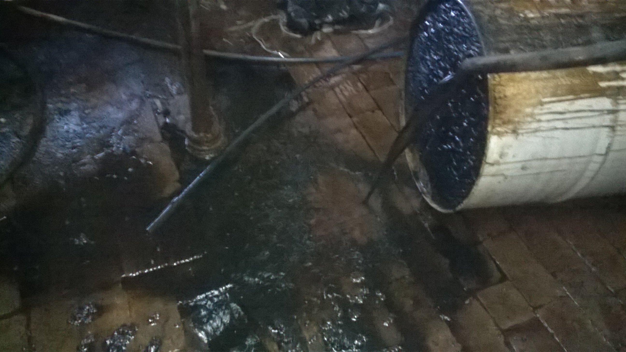

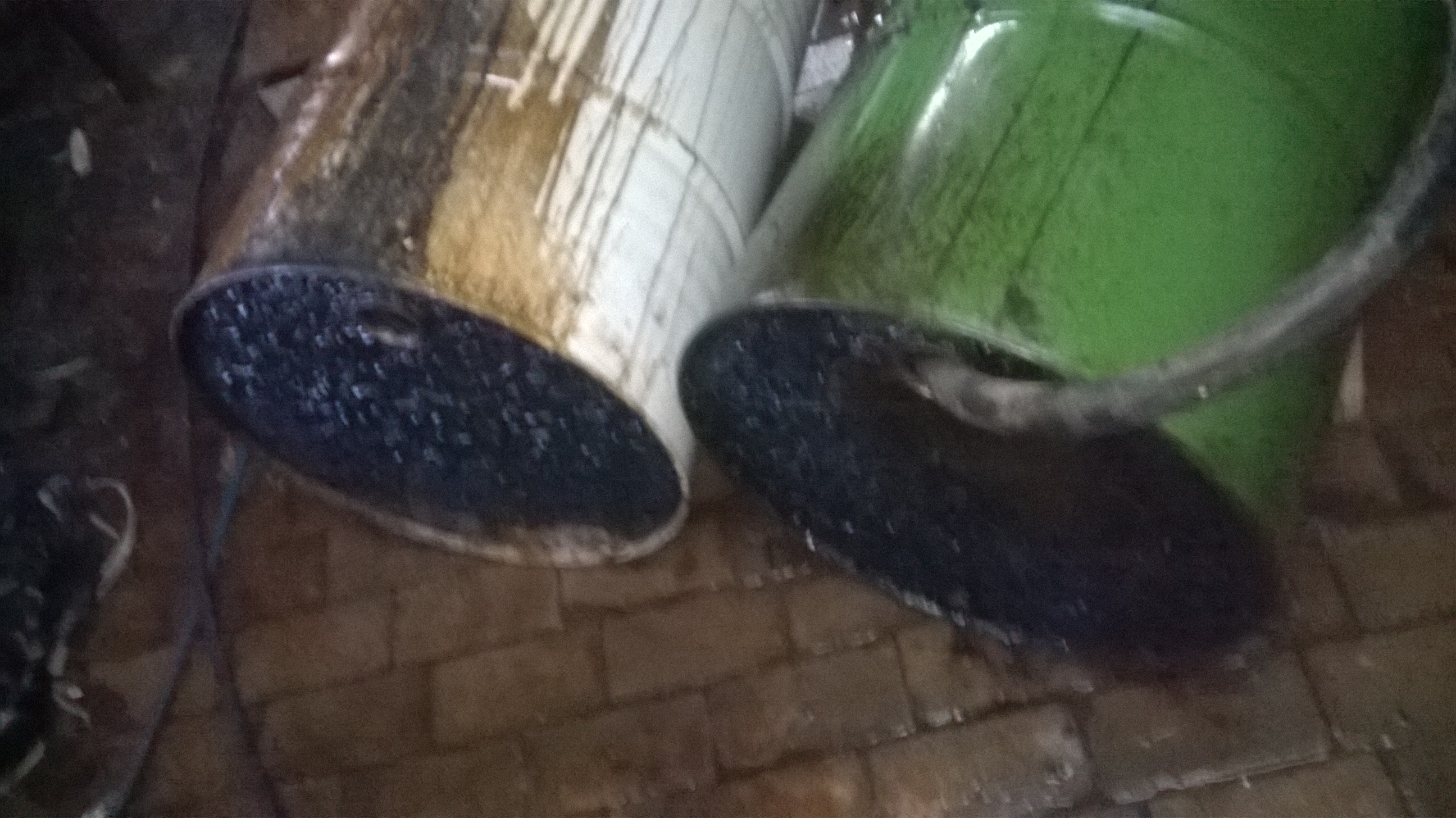

В бочках была разная отрганика, какая точно - неизвестно (нашлись энтузиасты, которые сливали в бочки все, что видели, не читая этикеток).
Содержимое перекачали вакуумом в пластиковые бочки, но не полностью - немного осталось. Осталась внутри смола, плюс снаружи бочки были вымазаны отходами. Задача - затащить ЭТО в цех, положить на бок и промыть водой: снаружи и внутри. Сначала набираешь воду в бочку, потом ее перекатываешь, чтобы вода вылилась.
Вместе с черной водой из бочек вытекает смола и выходит насыщенный парами органики воздух. Последнее - особенно неприятно: в маленьком помещении дышать просто нечем. Вентиляция помогает слабо.
Потом помытые бочки выкатываешь из цеха в металлолом. Бочки не тяжелые: 16-18 кг + до 15 кг оставшейся смолы, но после упрражнений с гантелью 25.5 кг (над головой без помощи ног) у меня сильная крепатура, даже такие бочки тягать было больно...
