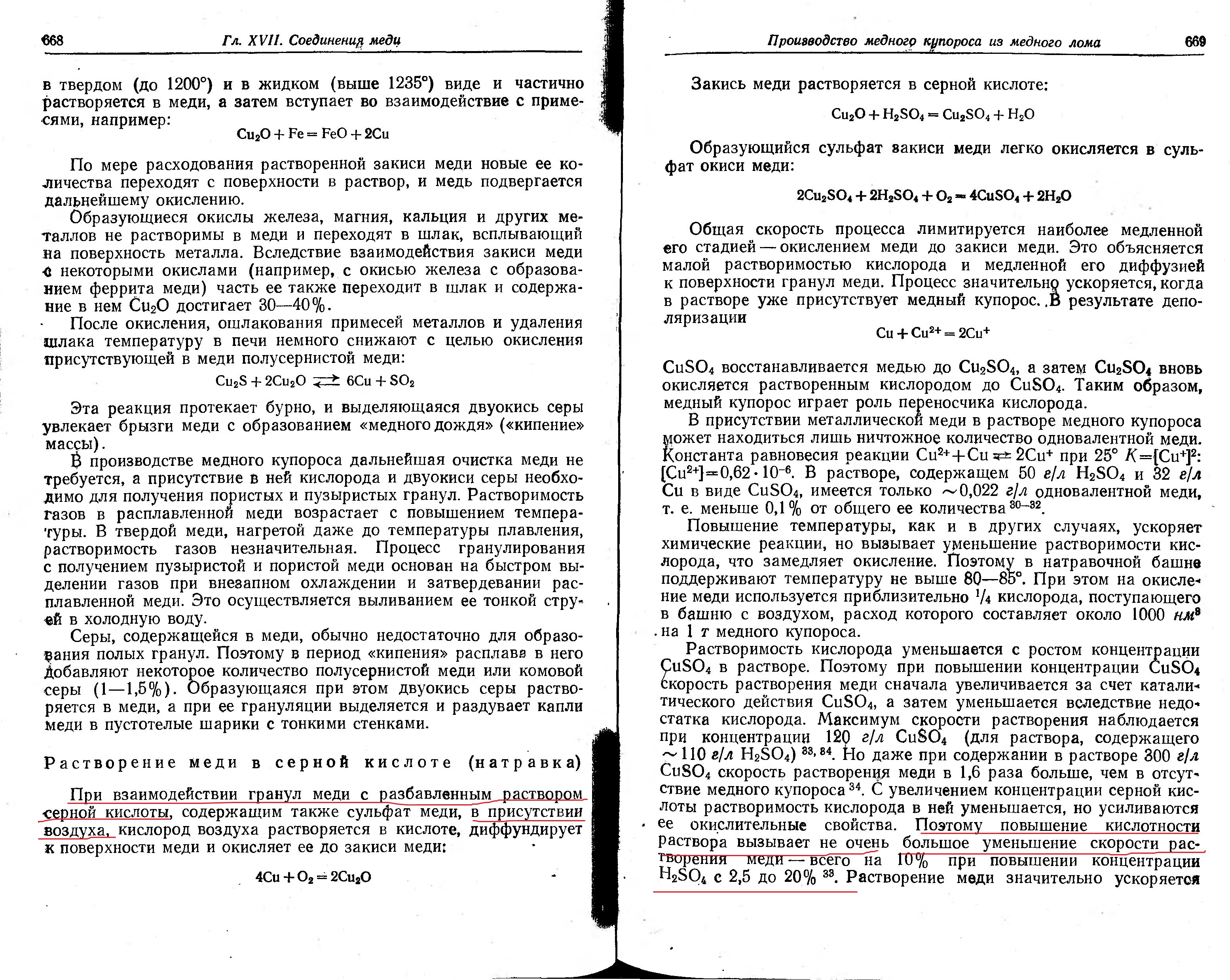

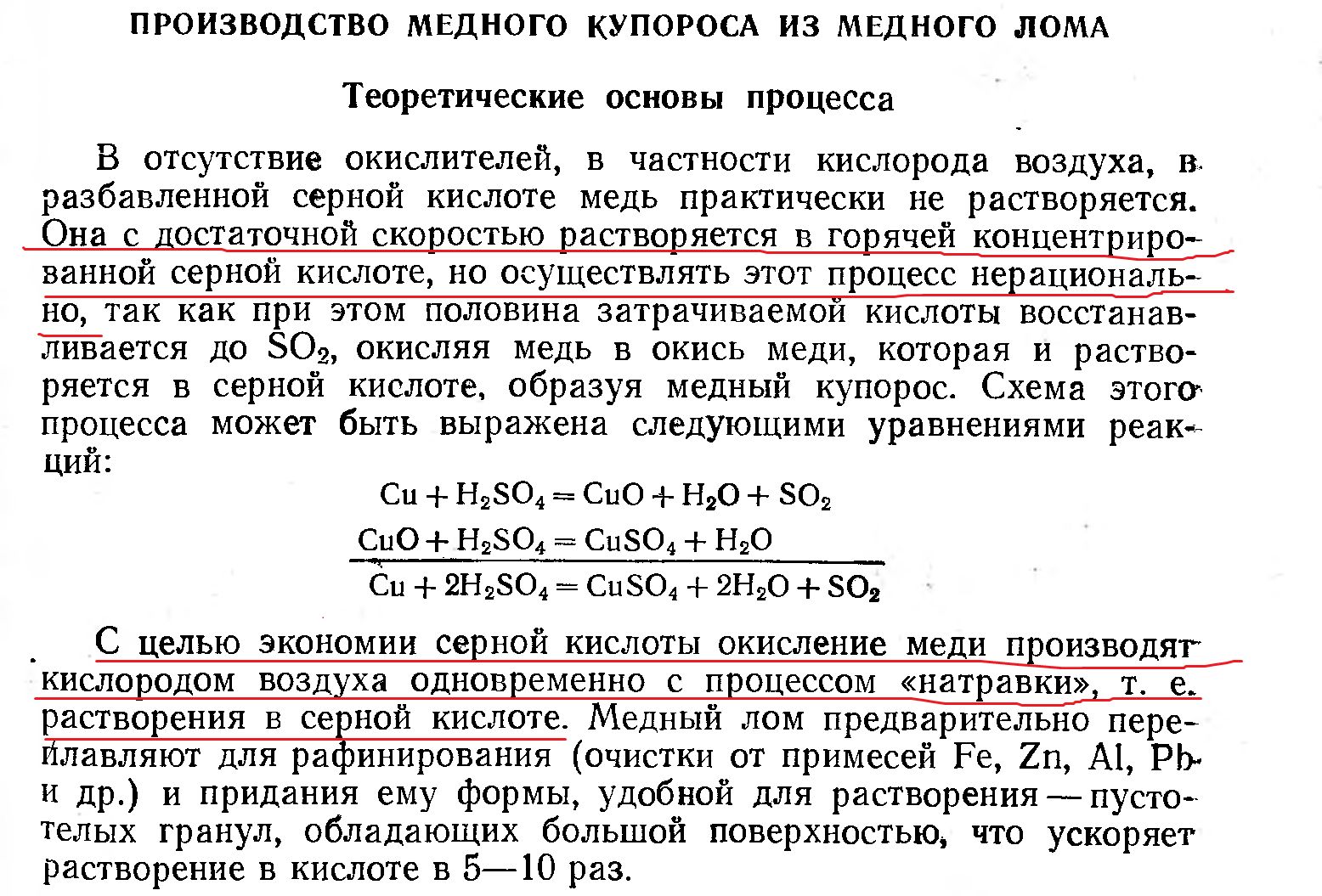

Берем эту книгу, открываем на странице 667 и читаем:
Далее - на С.668-669:
- очень разбавленная кислота съедает медь почти так же быстро, как и более крепкая.
А еще дальше приведен пример технологической схемы, где концентрация свободной серной кислоты в травящем растворе - 12-19%.
P.S. Трудно было НЕ написать в ответе едкостей - сдержался.
