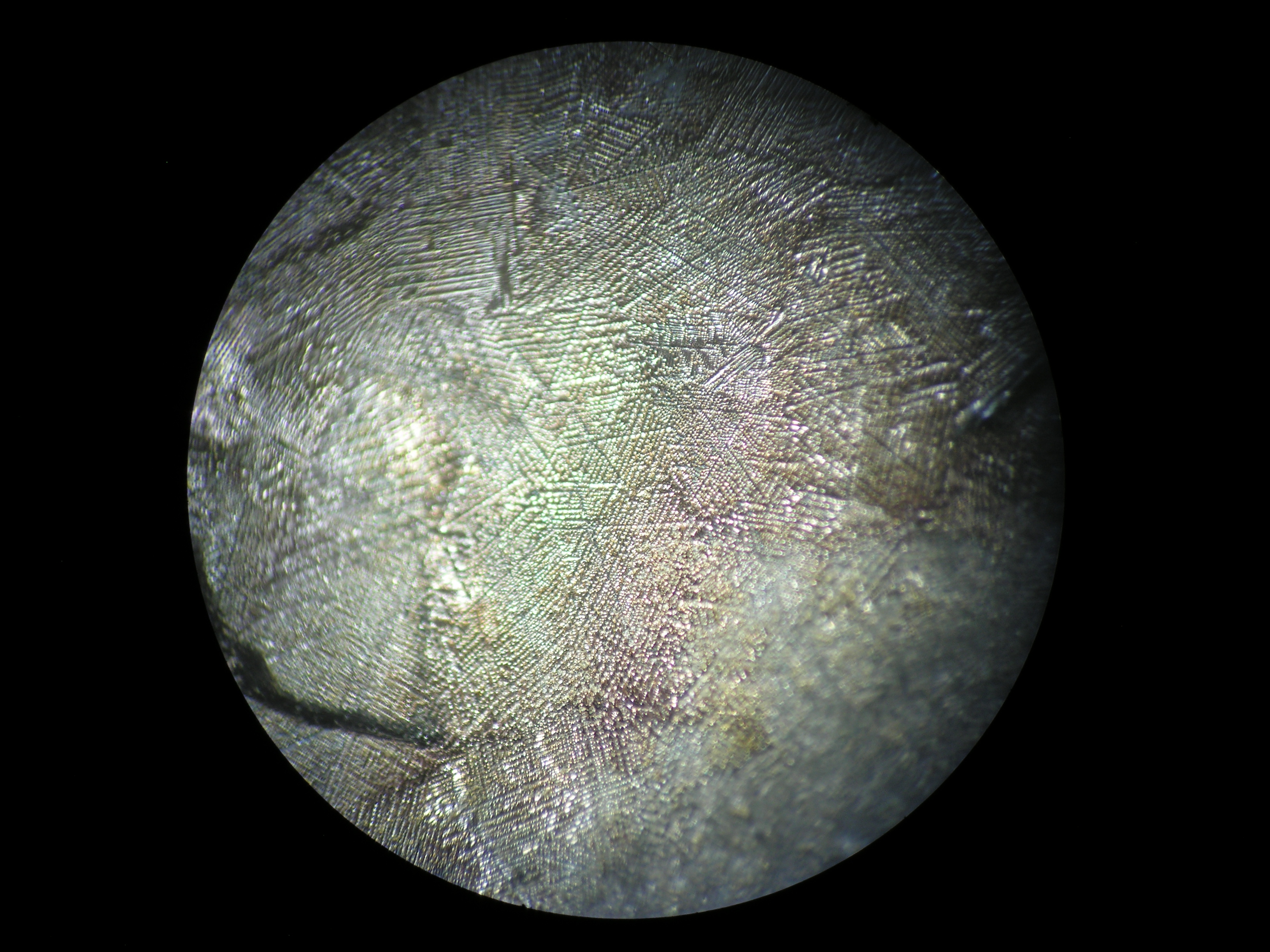

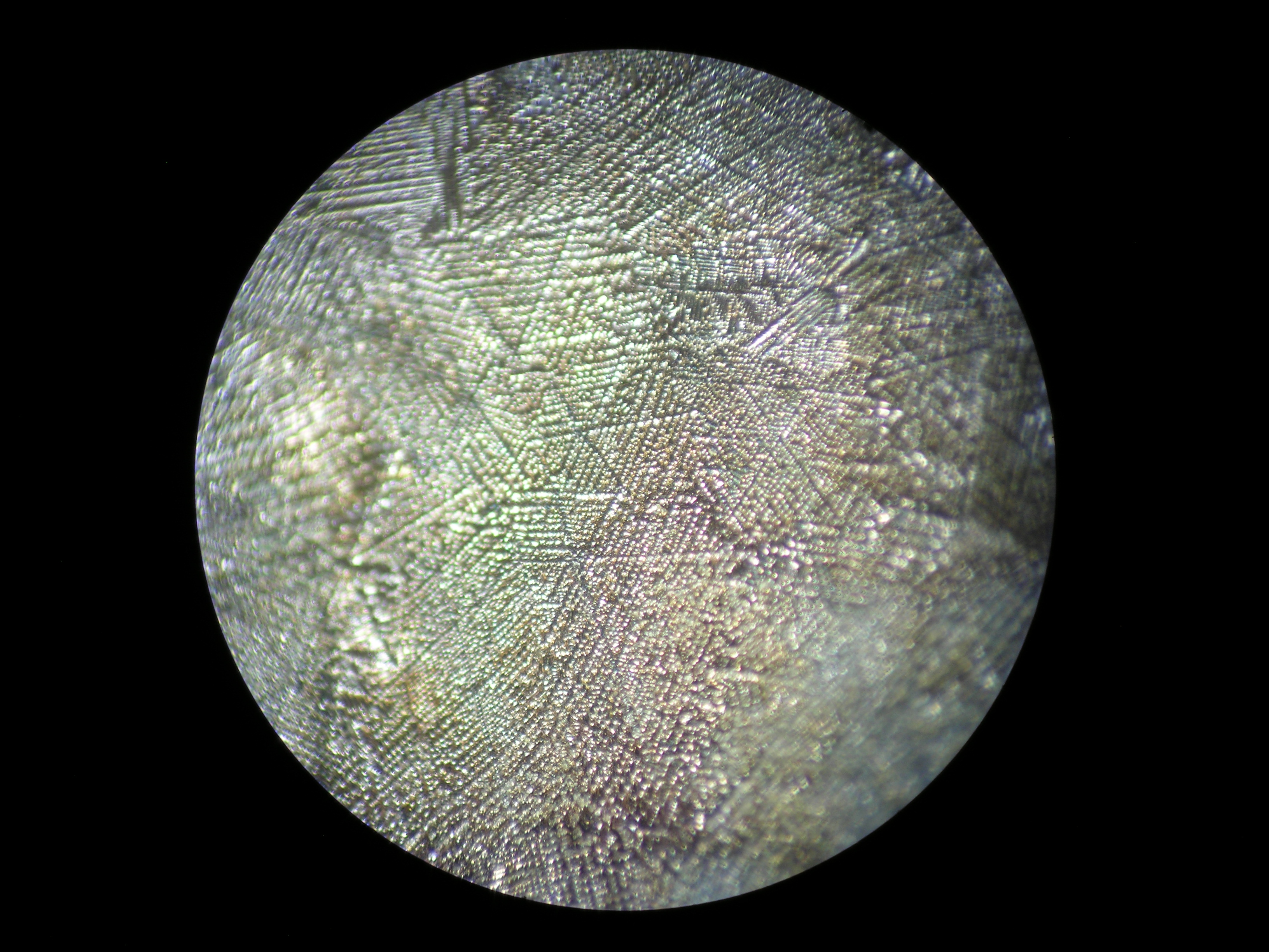

Кристаллы на слитке серебро-медь (93,1 % серебра).

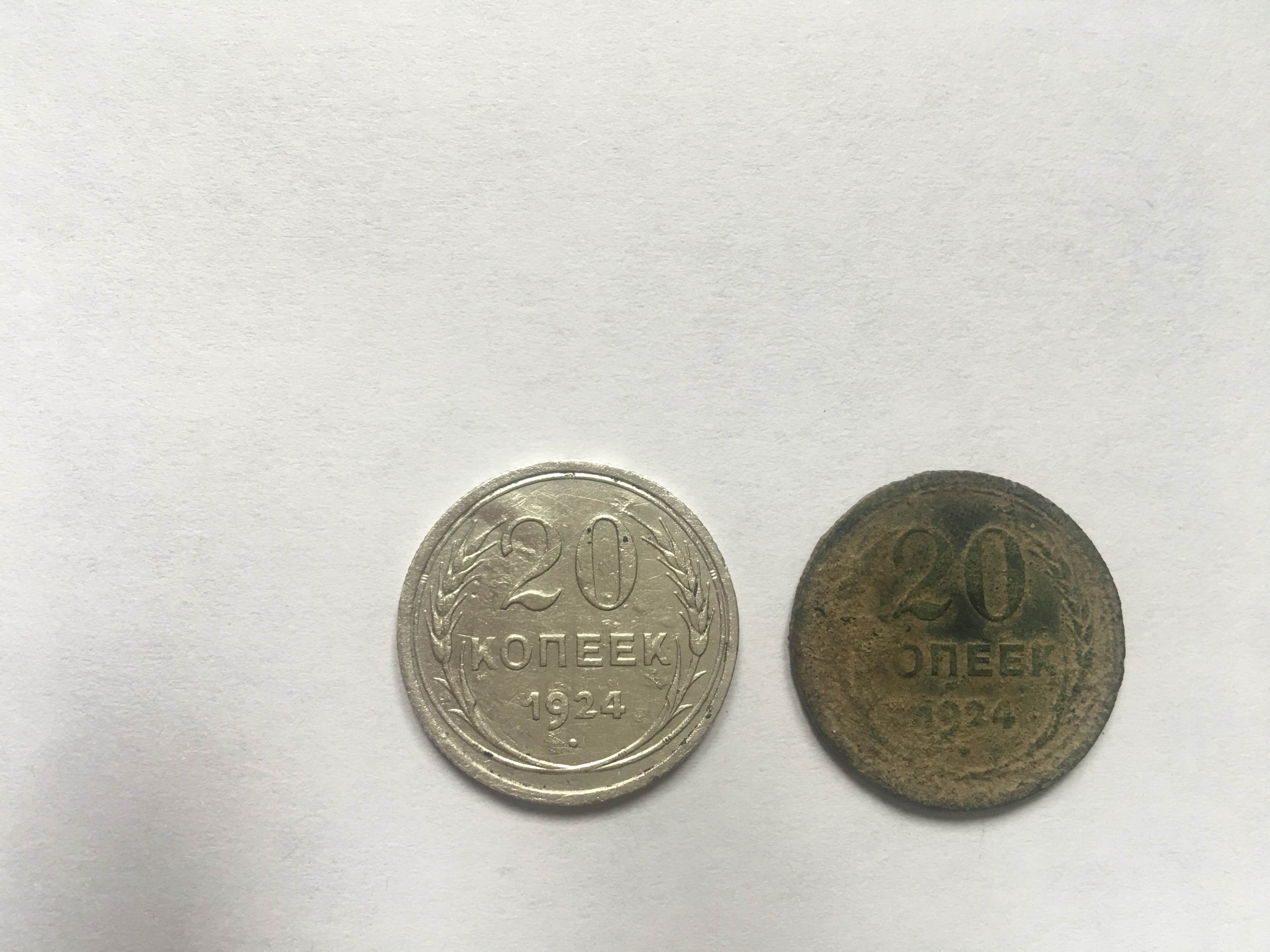

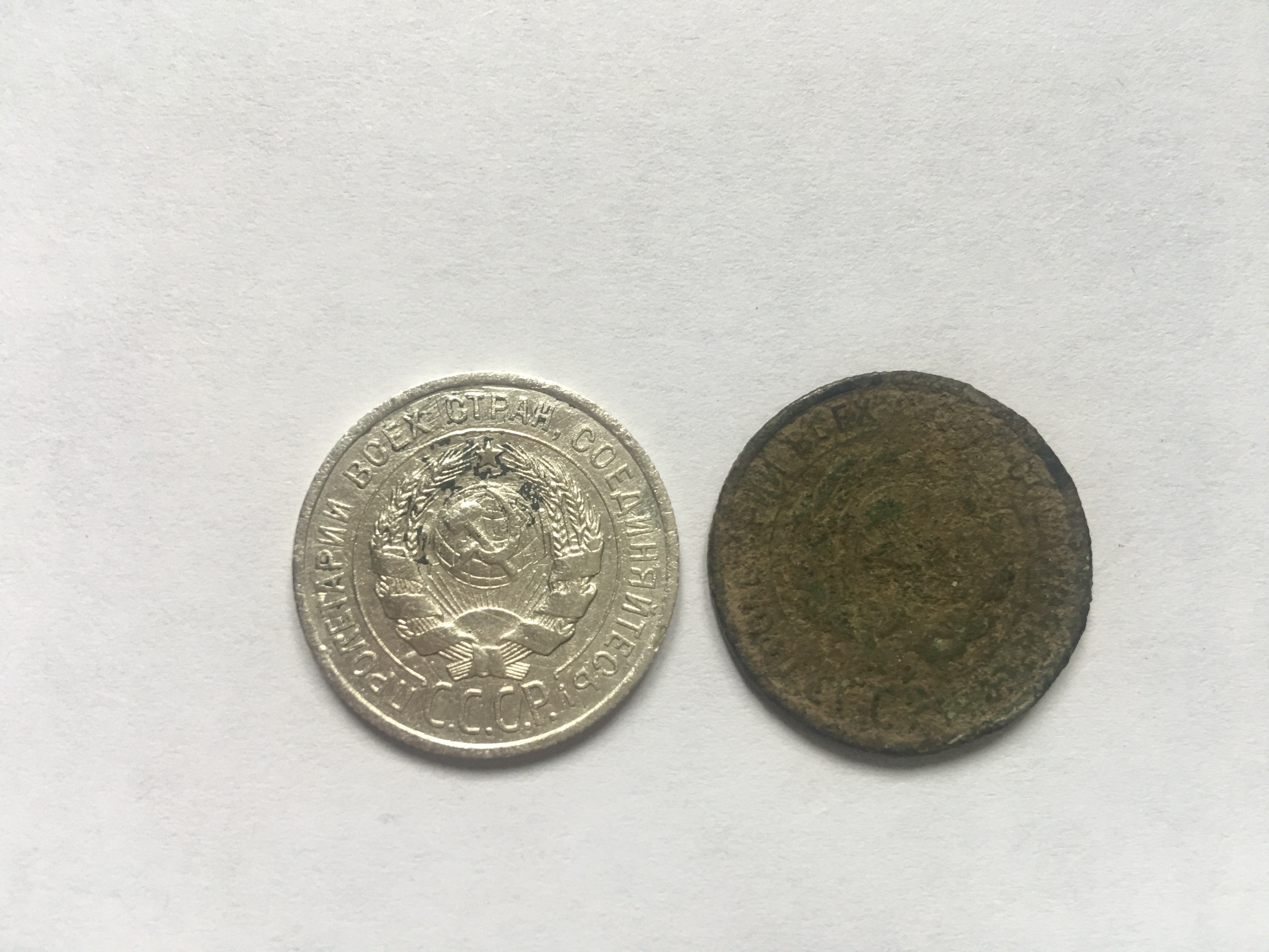

Точно!
Но тогда покупательная способность рубля ещё была где-то на уровне царских денег. Насколько я понимаю.

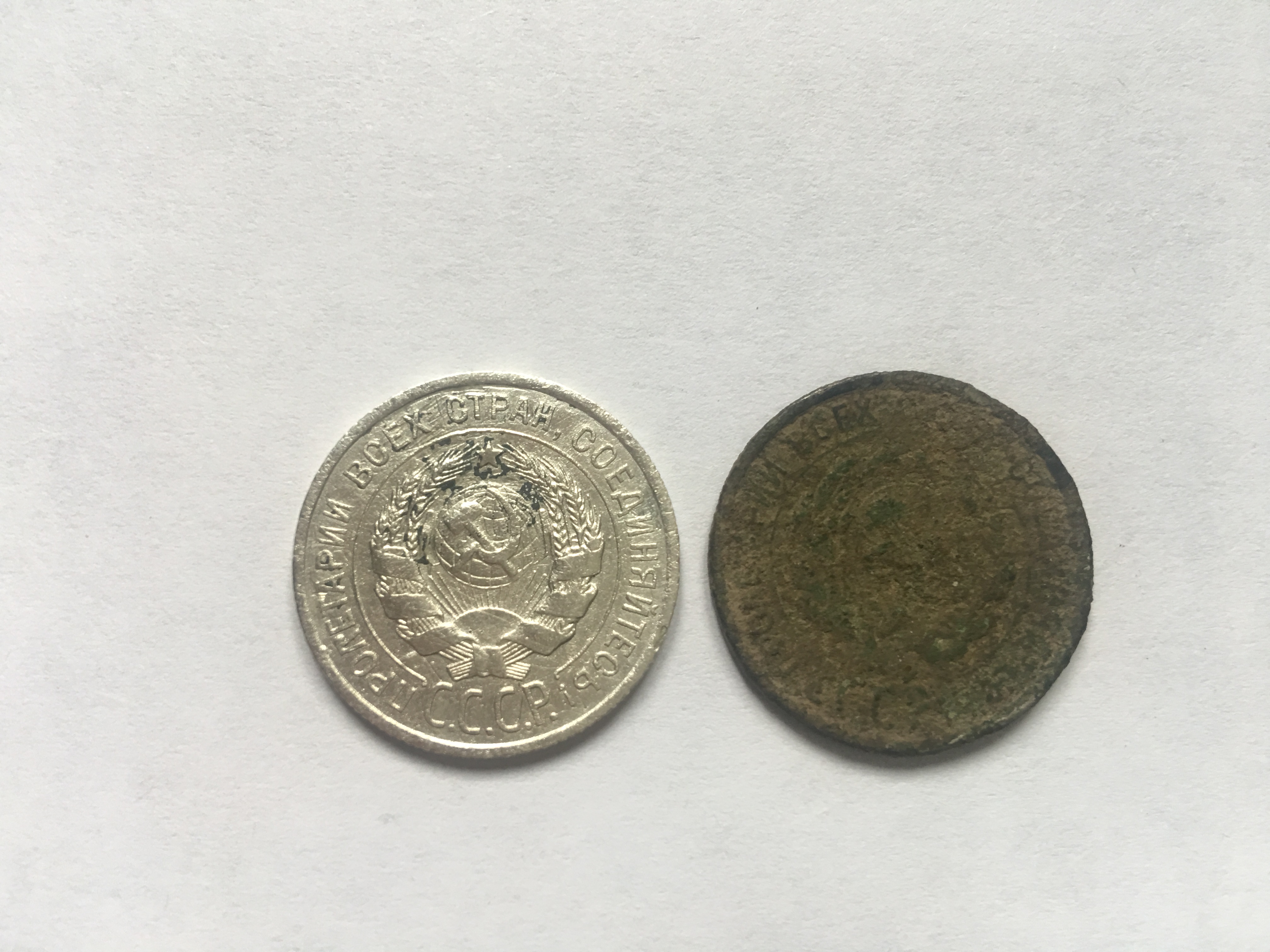

Даже ширпотребные копеечные монеты чеканили из серебра. Правда, всего 500-й пробы, поэтому сохраняются они посредственно.
Вот, слева чищеная монета, а справа только от земли протёрта, вся в окислах.

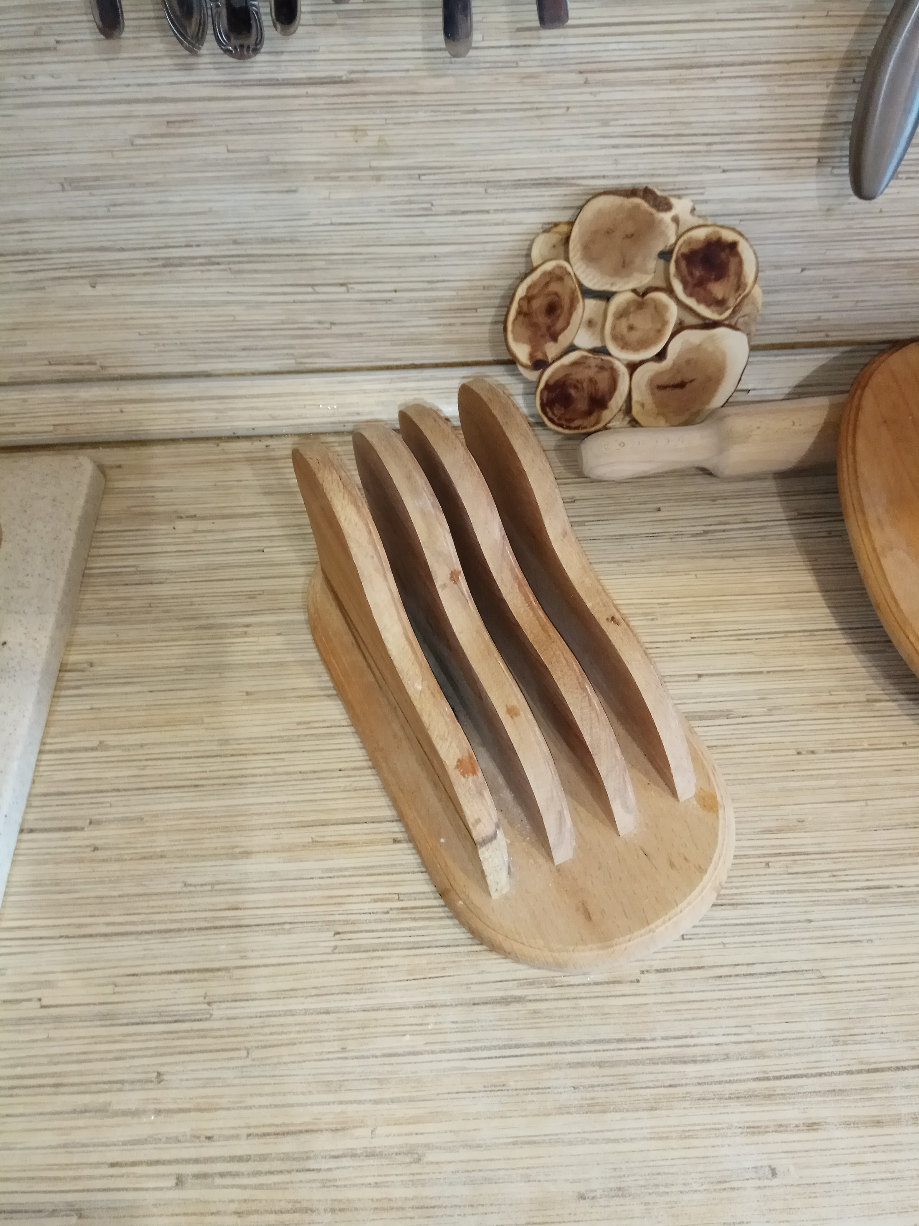

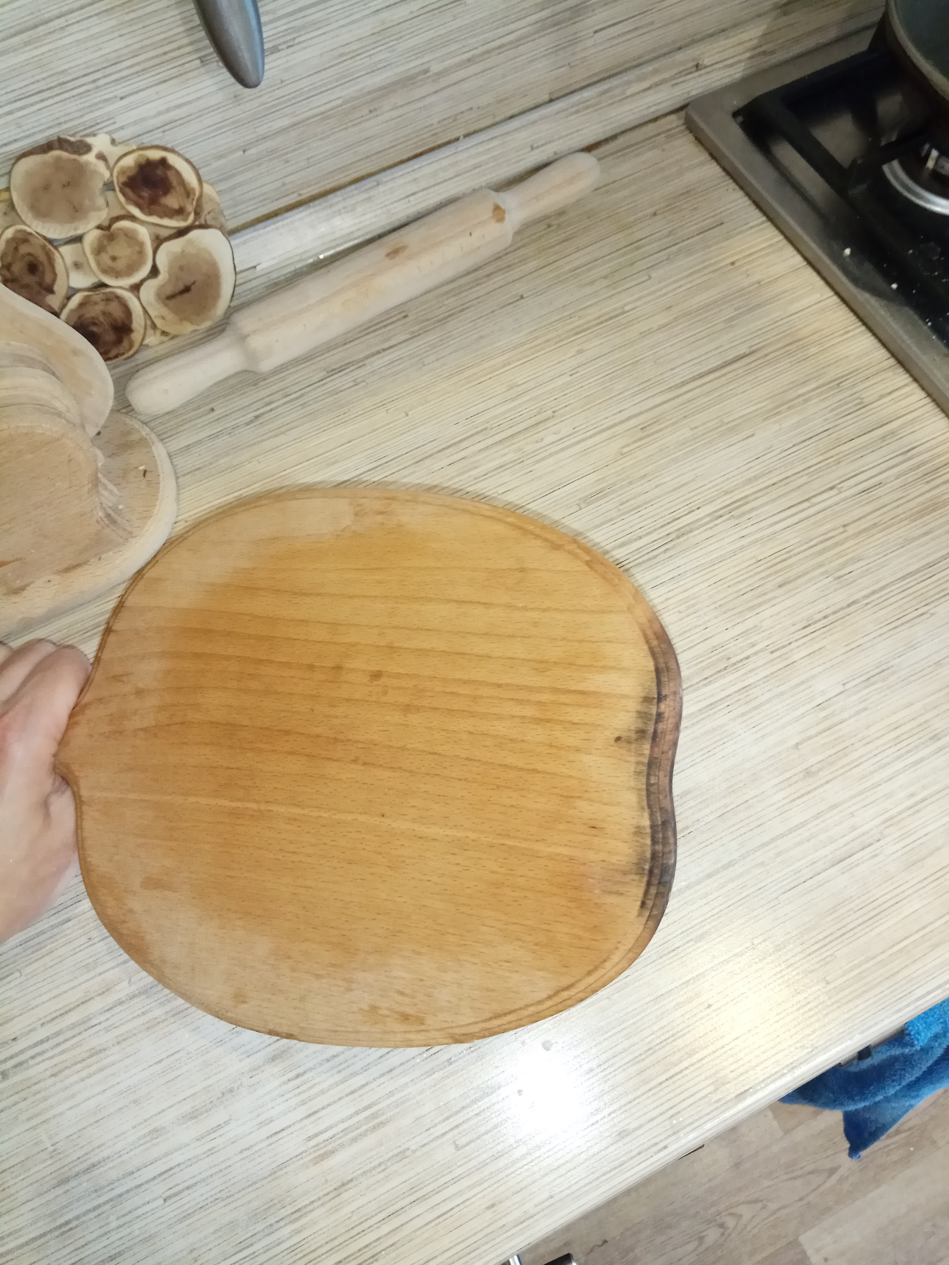

Если обработать кухонную буковую доску раствором нитрата серебра. Нитрат серебра восстановится до мелкодисперсного металла и будет чёрное несмываемое покрытие серебра? По сути безопасно же и грибок расти не будет и бактерицидность?
Само серебро не должно в еду попадать.
Просто заметил внизу начал какой то грибок расти от скапливающийся на подставке влаги.
И появилась такая извращённая мысль "апгрейда".
 Post subject: Re: Серебро, золото, платиновые металлы (химия, выделение)
PostPosted: 20 May 2019 19:31
Прокатит?
PostPosted: 20 May 2019 21:23
Posts: 2374
Почему бы не попробовать? Риска никакого, если даже в еду попадёт немного. Эксперимент!

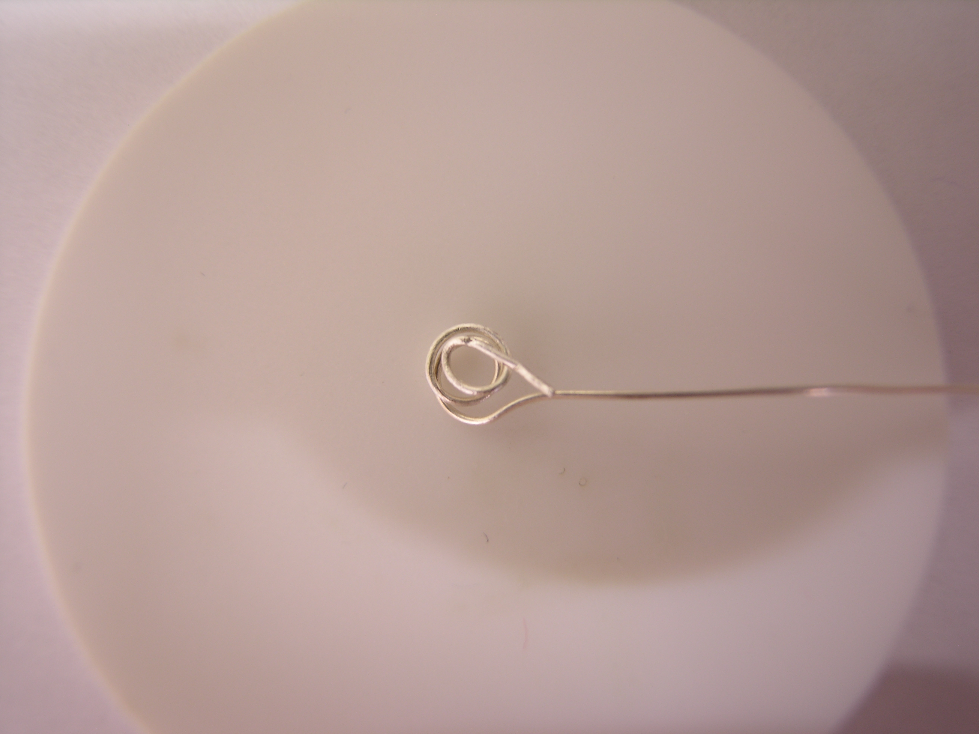

Коллега попросила сделать качественную реакцию на серебро. Образец представлял собой обломок ложки. В принципе, до реакции уже было понятно, что серебра ложка не содержит. Но захотели посмотреть , как будет окрашиваться чистое серебро.
В качестве образца для теста взяли кусок серебряной проволоки от хлорсеребряного электрода.
Реакция отчетливо наблюдается, если провести серебряным предметов по неглазурированному фарфору (или другой шершавой керамике) и на получившуюся черту капнуть "пробирной кислоты".
