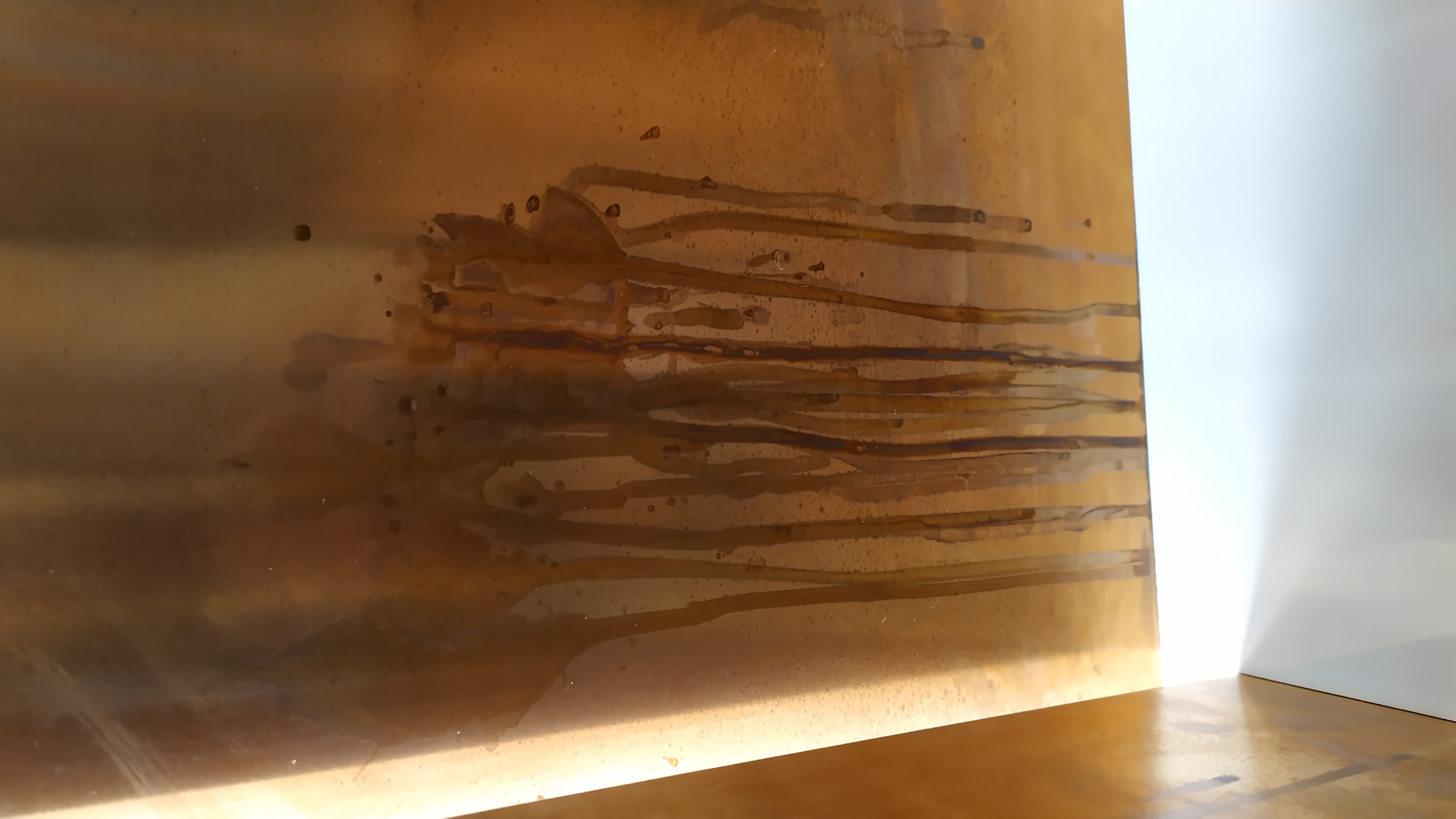

 Post subject: Help. Очистить медную поверхность
PostPosted: 01 May 2019 09:30
Joined: 01 May 2019 09:24
Признаюсь, я загуглил ответы на вопросы при регистрации (отчаяние)
Посоветуйте, чем можно очистить медь от загрязнений. На поверхность меди попала мицеллярная вода. Оттирать не помогает, пятно вьелось.
PostPosted: 01 May 2019 12:20
Пятно въесться не может, поскольку в мицеллярной воде нет составляющих способных корродировать металлическую медь. Может остаться след от липофильных компонентов, а если еще металлическая поверхность была горячей, то возможно и частичное их обугливание. Удаляются органическими растворителями (в том числе спиртом и глицерином), а так же самой мицеллярной водой.

PostPosted: 02 May 2019 12:29
Классический состав для чистки меди/латуни это нашатырный спирт с мелом. Сначала попробуйте в незаметном месте.
