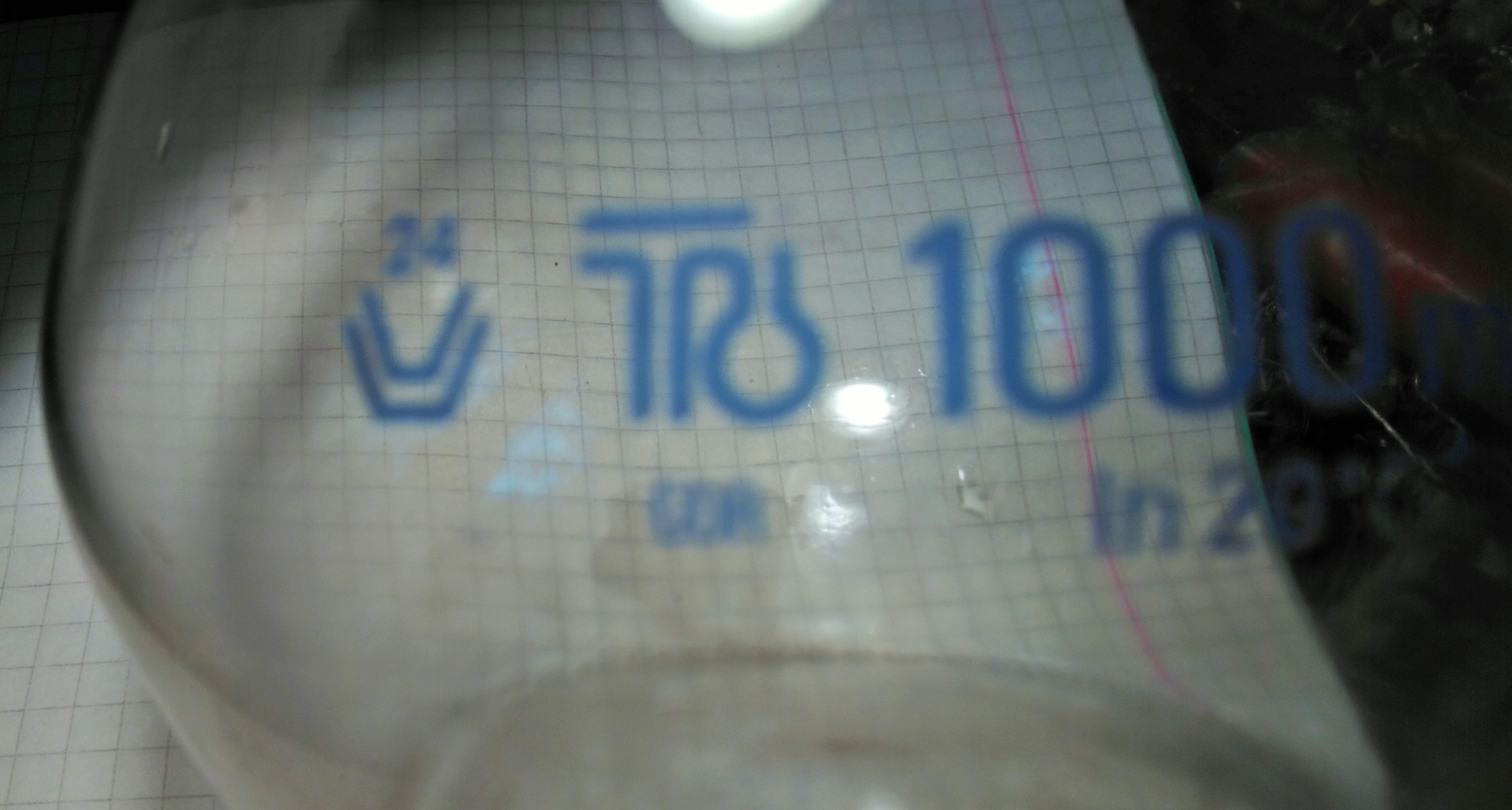

Подскажите, что за марка этой колбы, и термостойкая ли она? Никаких данных сам найти не смог, ни производителя, ничего...

производитель - Rasotherm, по умолчанию сорт стекла термостойкий, но из за того что колба плоскодонная - на печку ставить с осторожностью, кипяток заливать можно без проблем.

pinkylee, спасибо за информацию.

Во первых - это мерная колба на 1 литр, да она сделана из боросиликатного стекла, но все же не относится к классу термостойкой посуды. Мерную посуду греть естественно нельзя. Что касается плоскодонная или нет, это никакого отношения не имеет к термостойкости. Любая посуда, имеющая маркировку ТС - может нагреваться на открытом пламени, не важно какое у неё дно!.
