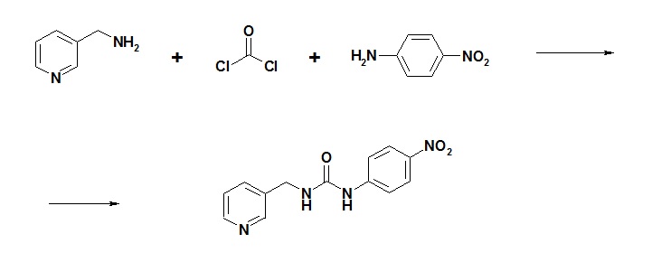

ciekawostki wrote:
Насколько эти рассуждения жизнеспособны?
Типичный гомосексуализм, как сказал бы мой научный руководитель. Чтобы всего этого избежать берут 3-пиридилметанамин, паранитроанилин и фосген (1:1:1)
