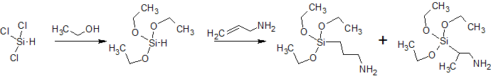

У меня навскидку возникает следующая схема и соответственно следующие прописи.
См. Схему и 2 статьи.
Сначала получить Триэтоксисилан по методу, описанному у Хавилла - а именно при 0 гр. С соединить абсолютный этиловый спирт с трихлорсиланом (реакция экзотермическая), далее по окончанию реакции в той же колбе поставить обратный холодильник и, как описано у Чернышёва, добавить катализатор Спейера(Гексахлороплатинат(IV) водорода), аллиамин и кипятить на рефлюксе, пока не установится постоянная температура (24 часа как пишут в манускрипте), далее выделить на колонке нужный изомер.

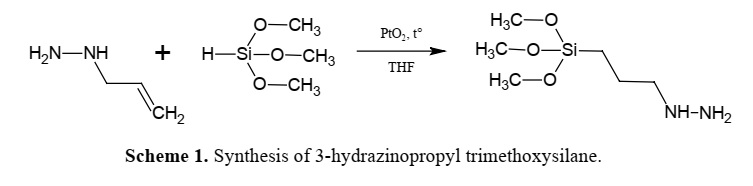

А обязательно нужен Спейер? Можно обойтись PtO2 и без разделения изомеров. Хотя греть придется дольше.
Synthesis of HPTMS
Five mL (0.05 mol) of allyl hydrazine monohydrate was dissolved in 30 mL of THF and a catalytic amount (~1 mg) of PtO2 was added to the solution. The mixture was stirred in the argon atmosphere at room temperature, and 20 mL (0.15 mol, 3 equiv.) of trimethoxysilane was added dropwise. After the addition of trimethoxysilane the mixture was stirred for 30 min at room temperature and then heated for 93 hours under reflux. After heating THF was removed from the mixture by distillation, PtO2 precipitated. The reaction gave 21.84 g of crude liquid product.
14156f973051c7e71952fdbc644e42830c64.pdf [195.56 KiB]
Downloaded 603 times
И с триэтоксисиланом сработает.

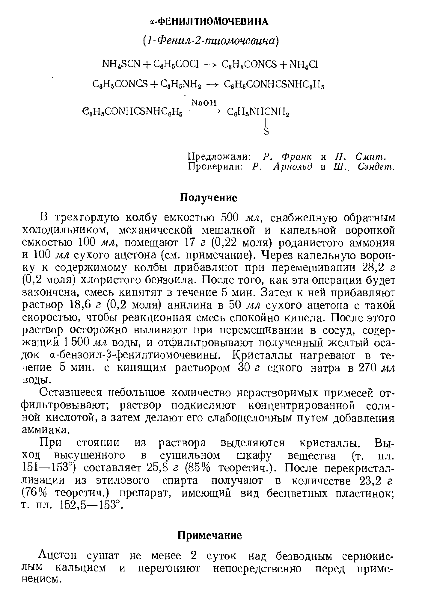

В настоящий момент меня интересует синтез бензотиазолового ядра, а именно 2-меркаптобензотиазола.

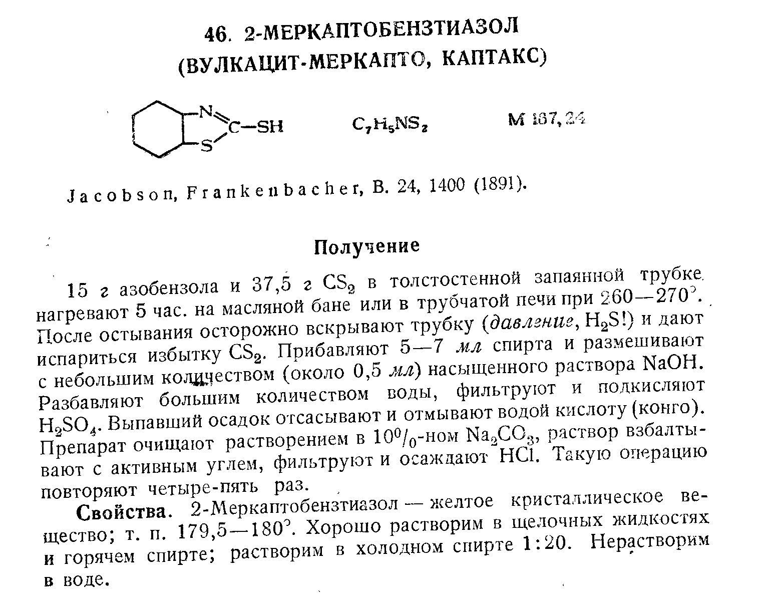

Пользуясь, предложенными Вами источниками, я в итоге обнаружил у Лернера описание методики синтеза этого 2-меркаптобензотиазола, однако синтез проводится под давлением, т.е. требуется либо автоклав, либо, как описано в методике из Кульберга "Синтезы органических реактивов для неорганического анализа", 1947 (стр. 86), запаянные стеклянные трубки, что делает весь синтез довольно небезопасным, в виду образования давления сероводорода.

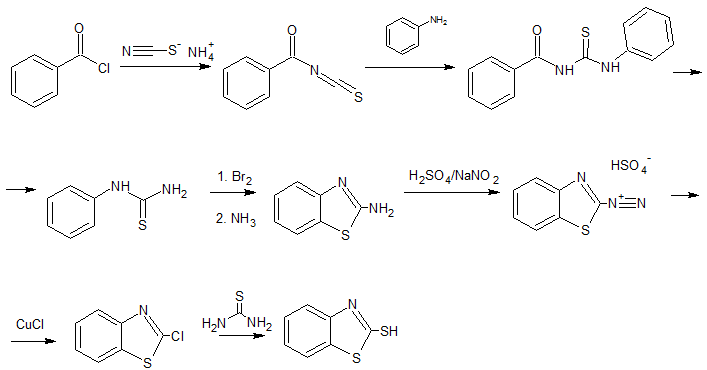

Чтобы этого избежать, мне показалось логичным провести синтез иначе - "в обход". Сначала получить фенилтиомочевину, далее сконденсировать её в присутствии брома в бромоводородную соль 2-аминобензотиазола, далее выделить свободное основание и диазотировать для замены диазогруппы на галоген (хлор). Полученный 2-хлоробензотиазол прокипятить с тиомочевиной, чтобы получить желаемый 2-меркаптобензотиазол.
Схема предложенного синтеза:
И соответствующие прописи, вплоть до получения диазосоли. Получение 2-галобензотиазола и 2-меркаптобензотиазола по описанному пути не нашел.

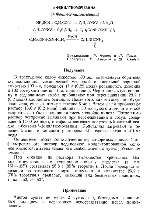

Получение фенилтиомочевины описано в "Синтезы органических препаратов", сборник 4, М., ИЛ, 1953, стр. 512:

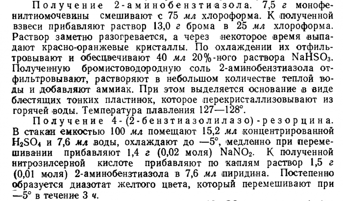

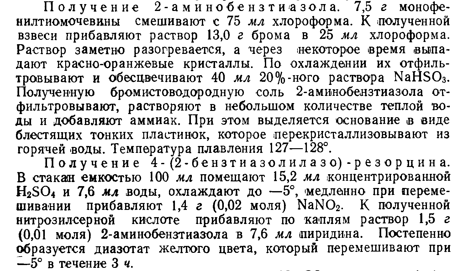

Пропись на аминобензотиазол дана у Бусева в "Синтез новых органических реагентов для неорганического анализа", 1972 (стр. 75):
Насколько это реалистично?
