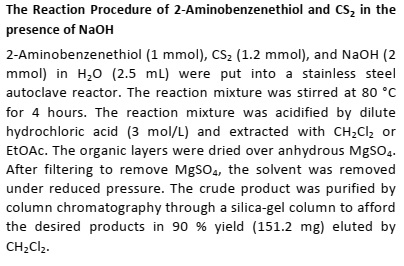

Жаль только экономически несостоятельно.

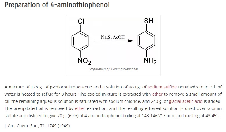

Если требуется избежать сильного нагрева под давлением, то прибегают к следующей схеме:
С орто-изомером будет аналогично.

А далее сероуглерод в щелочной среде:
Гидротермальная бомба используется, но уже только 80 С против 250-270 С.

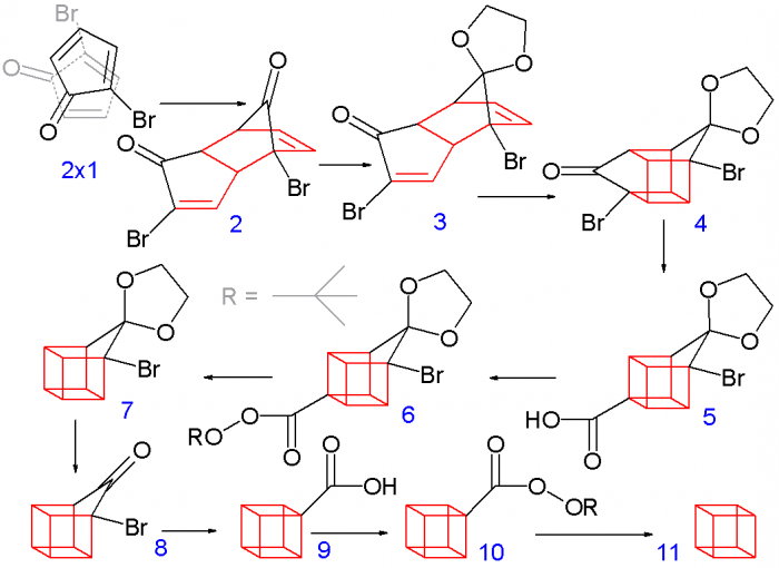

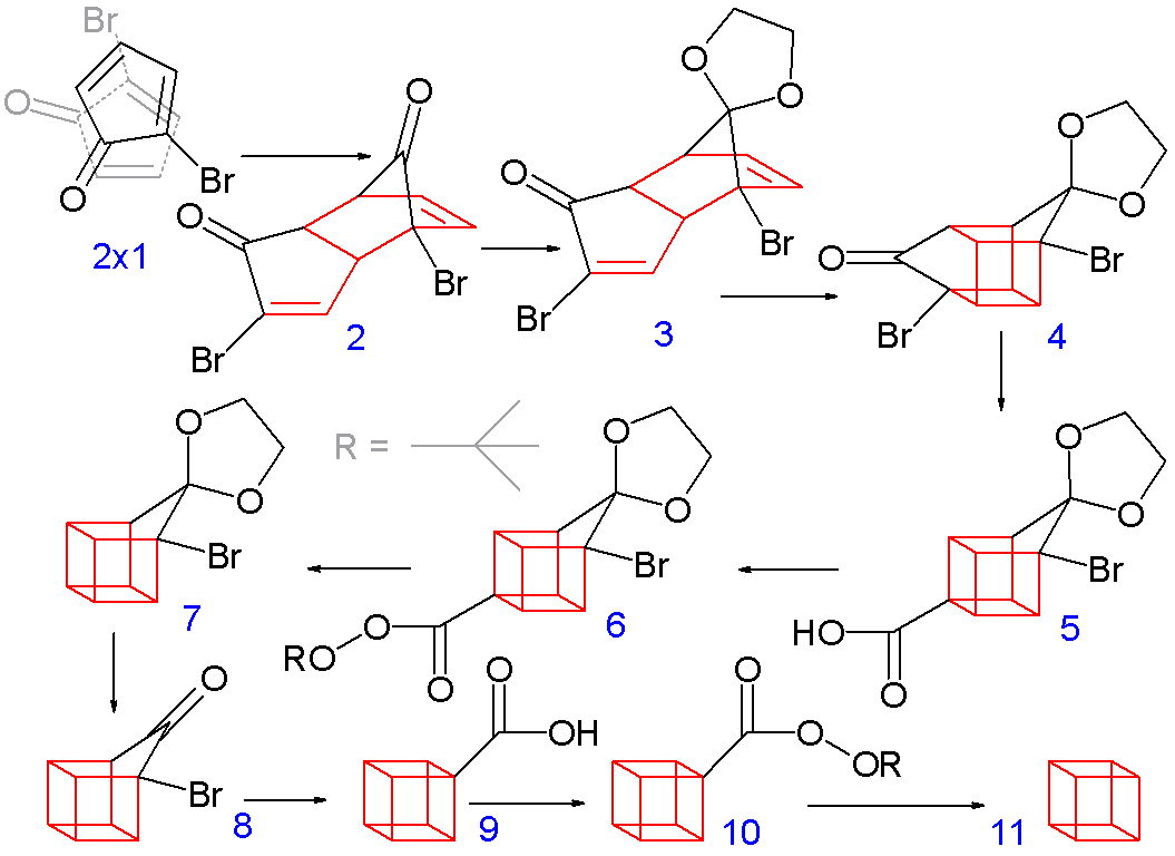

Синтез кубана
eaton1964.pdf [228.38 KiB]
Downloaded 706 times
eaton1964-.pdf [389.99 KiB]
Downloaded 694 times
Синтез исходника - 2-циклопентенона
Cyclopentenediol.pdf [319.62 KiB]
Downloaded 642 times
2-CYCLOPENTENONE .pdf [318.83 KiB]
Downloaded 646 times
