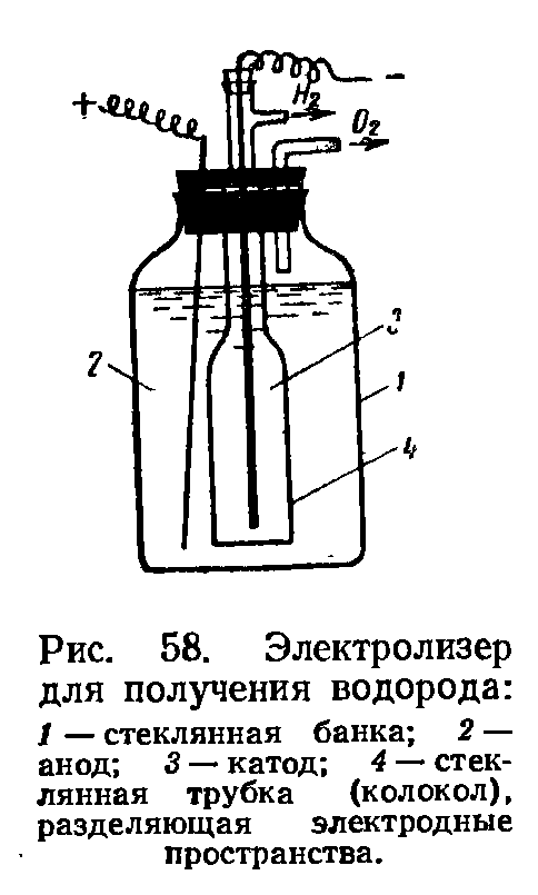

А может кто-то может подсказать как собрать лабораторный проточный электролизер? (мне для электролиза соляного раствора, на получение хлора 1-2-3 литра за сколько нибудь суток.)
Прошлая конструкция у меня была из PVC трубы для отопления. Работало, но недостатки, не видно что там происходит на графитовом стержне. + вода по нему стекала и отгнивали провода к графиту.
Хочется чтобы все было на виду, чтобы можно было хотя бы на просвет смотрет на электрод, как там пузырьки идут. Не отваливаются ли куски графита.
В принципе деньги есть на покупку материалов, есть токарный станок выточить чего нибудь. Но реально паять стекло это не подъемно для меня, а хочется как-то из трехлитровых банок и шпилек притянутых к прокладке. Какую нибудь конструкцию чтобы можно было литра 3 хлора набрать и спалить в нем железо. (надо FeCl3)
Мне проще купить FeCl3, но хочется какое нибудь карманное химическое производство.
Может из трубок стеклянных построить, и индукционнкой греть металл в атмосфере хлора. Fe2Cl6 молекула вроде возгоняется при 120 градусов.
Не могу найти удачную конструкцию проточного электролизера. Чтобы можно было разобрать собрать без головняка.
PostPosted: 27 Sep 2019 16:25
Posts: 13590
Практикум по неорганическому синтезу(79)Ключников Н.Г.DJvu_0047-sel.png [ 7.16 KiB | Viewed 12996 times ]
Нужно, чтобы хлор не соприкасался с резиной.
Вообще, имея соляную кислоту, хлорное железо можно делать в растворе, например, из ржавчины.

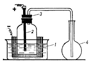

Смотрел на ту конструкцию выше, все хорошо, но мне кажется жидкость от катода все равно рано или поздно доберется до анода. Надо проточный. Ладно спасибо. Не вижу удачных конструкций, значит надо тулить штук 10 разных, потом придет понимание что такое хорошо и что такое плохо.
download/file.php?mode=view&id=76129
Pribor-dlya-dobyivaniya-hlora-e`lektrolizom-rastvora.jpg [ 18.16 KiB | Viewed 12975 times ]
