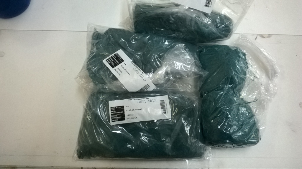

Зеленый медный купорос - CuSO4·5H2O
Green copper(II) sulfate - CuSO4·5H2O
http://chemistry-chemists.com/N1_2020/C ... -P9-1.html

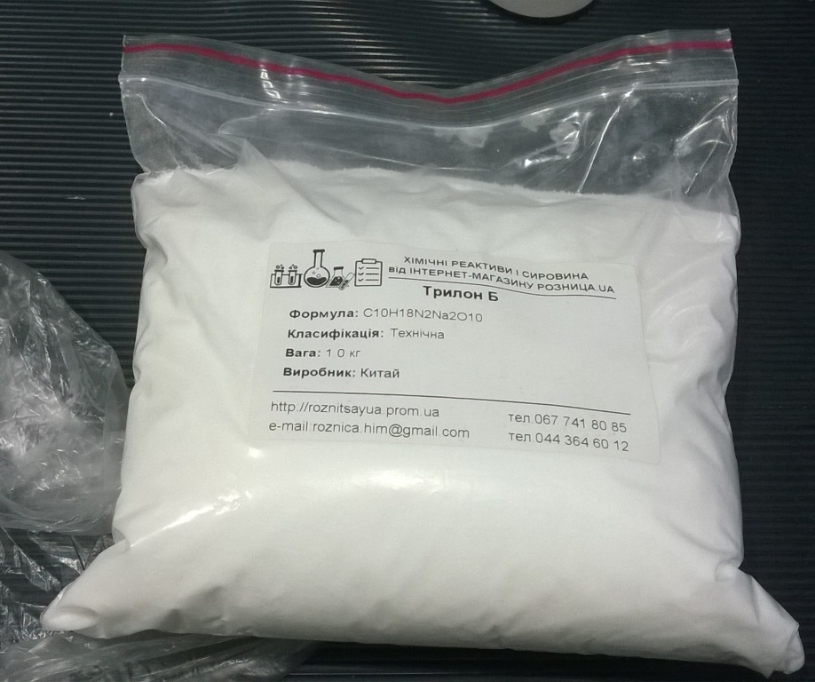

Недавно покупал трилон-б марки "ЧДА" на ПРОМе. Прислали, по-видимому, действительно трилон-б, но как-то он на "ЧДА" не очень похож. Имеет резкий неприятный запах, который я не могу идентифицировать (смутно ассоциируется со фторидами, но хз). Остался килограмм, теперь не знаю что с ним делать. Даже чайник от накипи им чистить стремно.
 Post subject: Re: Фальсификация реактивов и химических продуктов
PostPosted: 05 Nov 2019 14:44
Posts: 69244
Был свидетелем ситуации, когда на складе одной из фирм покупатель получал реактивы. Менеджер ему предлагал сертификаты на квалификацию: "ч", "ч.д.а." или "х.ч." - в зависимости от желания покупателя (на цену это никак не влияло - покупка уже была оплачена).

Не тот Трилон Б (и другие лабораторные безобразия)
Wrong EDTA (and other laboratory troubles)
http://chemistry-chemists.com/N5_2020/C ... -P8-1.html
