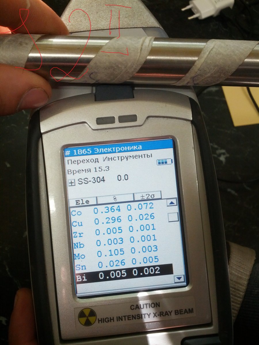

 Post subject: Как проверить нержавейку дома и как отличить 321 от 304
PostPosted: 15 Oct 2019 11:48
Joined: 13 Oct 2019 20:33
Posts: 4
Доброго времени суток.
В общем с одного предприятия предлагают остатки AISI321.
А вы же сами понимаете, что "Всяк человек ложь"()
То что мне предлагают , это мне предлагают на словах.-предлагают с закрывающегося завода, а это вам не официальная фирма поставщик и кинуть могут.
читал, что как то азотной или соляной кислотой?
А как?
Есть ли иные способы?
PostPosted: 15 Oct 2019 14:14
Posts: 68834
Составы данных марок нержавеющей стали близки. Нужен количественный анализ компонентов. Это - не для домашних условий.
PostPosted: 18 Oct 2019 16:30
Posts: 4
это настоящая-правильная 304 ?
или китайская?
IMG_20191017_111130.jpg.a13cacb3d1fe8a0ce8b84e96adb41eb9.jpg [ 179.67 KiB | Viewed 13410 times ]
IMG_20191017_110729.jpg.92dadc5339595e19aa2209e2a781c68d.jpg [ 126.08 KiB | Viewed 13410 times ]
IMG_20191017_110636.jpg.97c2df03d53ab322281bd258f06e4000.jpg [ 95.53 KiB | Viewed 13410 times ]
IMG_20191017_110629.jpg.cfdb6205a4dd8808ebdae3be500233df.jpg [ 65.13 KiB | Viewed 13410 times ]
PostPosted: 18 Oct 2019 17:33
Posts: 68834
По-моему - состав в пределах.
Характеристики нержавеющей стали AISI 304
http://www.pishmash.com/stat_i/harakter ... _aisi_304/
