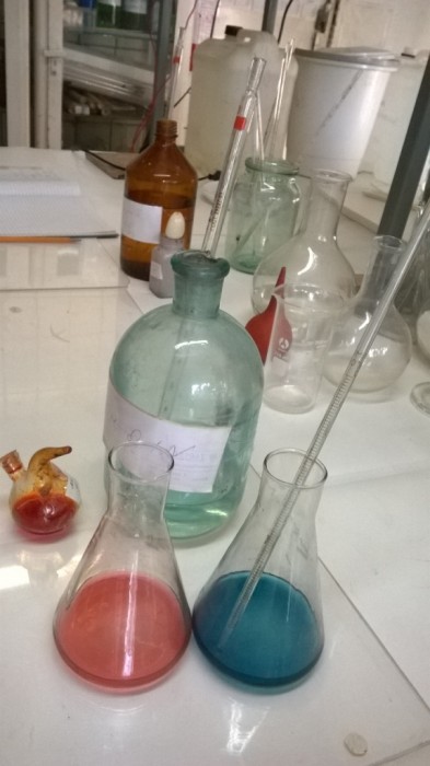

Титрование серной кислоты в ванне блестящей меди.
Неприятная процедура. Индикатор - метиоранж. Даже в идеальных условиях его переход заметить непросто - желательно ставить свидетель. А тут - в ванне есть добавка с органическим красителем, в чистом виде эта добавка почти черная, в электролите - дает зеленый цвет, который видно при разбавлении. В результате переход цвета метилоранжа видно еще хуже и свидетель не помогает его уловить.

А почему бы не использовать pH метр? Это же в разы бы ускорило анализ.
 Post subject: Re: Объемый химический анализ (титрование и т.д.)
PostPosted: 05 Dec 2019 12:47
Posts: 69330
С точностью до наоборот: капаешь - отмечаешь объем и рН, капаешь - отмечаешь объем и рН и т.д., пока сильнокислая среда не станет сильнощелочной. Если капнешь слишком много (т.е. - перетитруешь) - все заново. Потом - строишь график и на нем находишь точку эквивалентности.
Есть автоматические титраторы, но они стоят дорого.
А сам метод называется - потенциометрическое титрование.

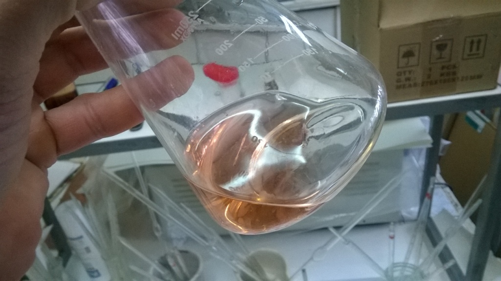

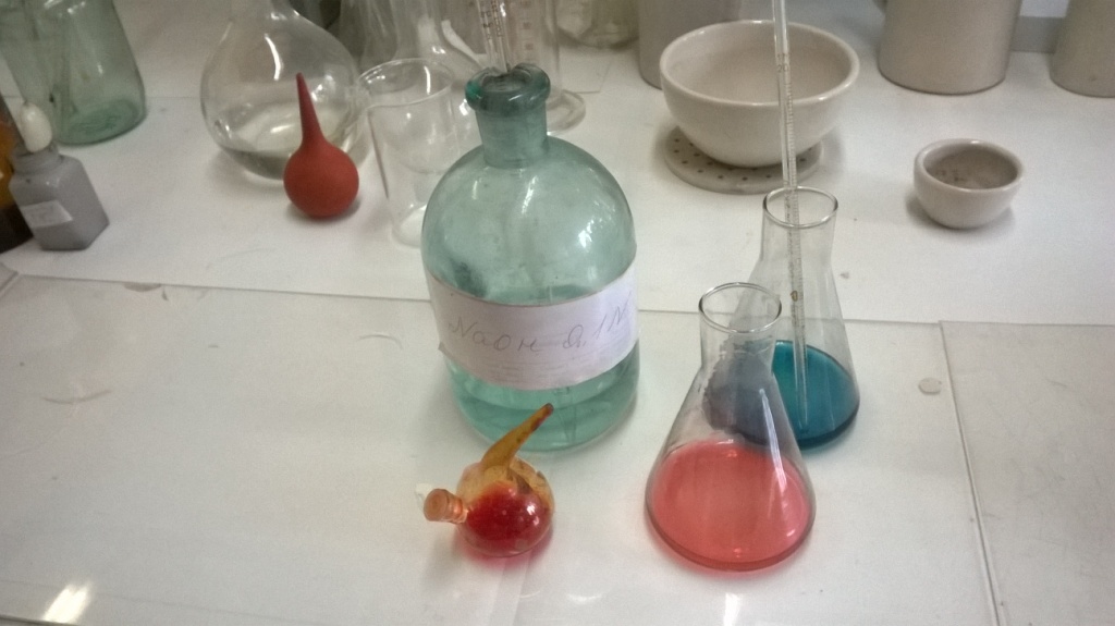

Титрование ванны блестящей меди с индикатором метиловым красным (метилрот).
Переход видно лучше, чем с метилоранжем, но все равно - нечетко. Причина - добавки в электролит искажают, и цвет, и переход.

Главное, чтобы переход окраски был между нейтрализацией серной кислоты по второй ступени и началом осаждения гидроксида меди.

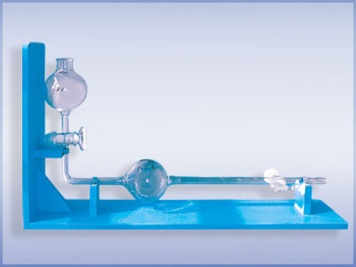

Добрый день, спецы! Необходима помощь, пришлось по работе столкнуться с химией, в коей ничего не понимаю.
Необходимо определить объемную долю двуокиси углерода в 40л баллоне по ГОСТ 8050-85 «Двуокись углерода газообразная и жидкая». Испытания проводятся согласно «п. 4.3.2 Проведение анализа», там же расписана методика измерения.
Использую бюретку специальную газовую БСГ, воду дистиллированную, раствор гидроокиси калия 30%.
ВОПРОС 1:
В ГОСТе 8050-85 прописано, что необходимо 105 см3 раствора гидроокиси калия. В ГОСТ 4517-87 «Реактивы» есть следующая фраза:
2.65. Калия гидроксид, раствор с массовой долей приблизительно 10%
10,00 г гидроксида калия растворяют в 90 см3 воды. Сохраняют раствор в хорошо закрытом сосуде.
Но мы получим 100г раствора, что не есть 100 см3 раствора. Ведь плотность раствора гидроксида калия с массовой долей 30 % - 1,29 г/мл.
Почесал я репу и посчитал, что при такой плотности, для получения 105 см3 раствора гидроксида калия с массовой долей 30 % необходимо растворить 40,64 г гидроксида калия в 94,81 г (135,45 г – 40,46 г = 94,81 г) воды.
Правильно ли я понял?
ВОПРОС 2:
Собственно, начал проводить испытание, намешал раствор, по 8050-85 провел испытание, что получилось – открывал кран бюретки пока не начали прорываться пузырьки. Объем раствора в бюретке увеличился, то бишь в приемном резервуаре осталось немного раствора (так ведь и должно быть? При адсорбции жидкость увеличивается в объеме). При этом в самой бюретке образовалось небольшое количество какого-то осадка (как я понял это углекислый калий – ВОПРОС – почему не весь раствор тогда переходит в углекислый калий?), а так же плавал по стенкам небольшой «газовый пузырь», ВОПРОС – это вообще что и откуда оно?
Бюретку поставил в вертикальное положение – из 3 мл было заполнено 2,9 мл, из чего я сделал вывод, что в анализируемом газе – 99,9% углекислоты.
Собственно, прошу вышей помощи, подскажите, все ли я сделал правильно и помогите, пожалуйста, разобраться в самом процессе? Совершенно не понимаю, как он происходит, за счет чего?
Если удобно, прошу так же отвечать на mail – isupov.nv@mail.ru
Спасибо!

1. Пропорции правильные, но если всё делать по фэн-шую методике - два параллельных опыта, среднее значение из которых и берётся за результат, - ориентировочный объём нужно удвоить. Кроме того, стоит накинуть процентов 10 на непредвиденные проливы. Итого - расчёт на 230 мл.
Раствор щёлочи на границе раздела жидкость-газ реагирует с газообразным CO2, растворяя его. В результате создаётся разрежение, и в освободившийся объём поступает новая порция раствора. Раствор продолжает растворять углекислый газ и заполнять бюретку, пока в газовой фазе не останутся лишь нерастворимые в щёлочи соединения. Методикой упрощённо подразумевается, что все примеси остаются нерастворёнными. Тогда отношение объёма раствора в бюретке к полному объёму бюретки будет соответствовать объёмной доле CO2 в исходном газе.
Не нужно допускать, чтобы они прорывались. Неучтённые газообразные примеси могут завысить конечный результат.
Бюретка, судя по всему, на 100 мл, а раствора щёлочи берётся изначально 105. Как минимум 5 мл всегда остаётся.
Скорее углекислый натрий (если в гидроксиде калия была примесь гидроксида натрия) - он плохо растворим в концентрированных щелочах.
Не видя шкалу бюретки, можно только догадываться. Если есть возможность, сделайте фото этого участка шкалы крупным планом. В любом случае, 2,9 из 3 - это меньше, чем 99,9%.

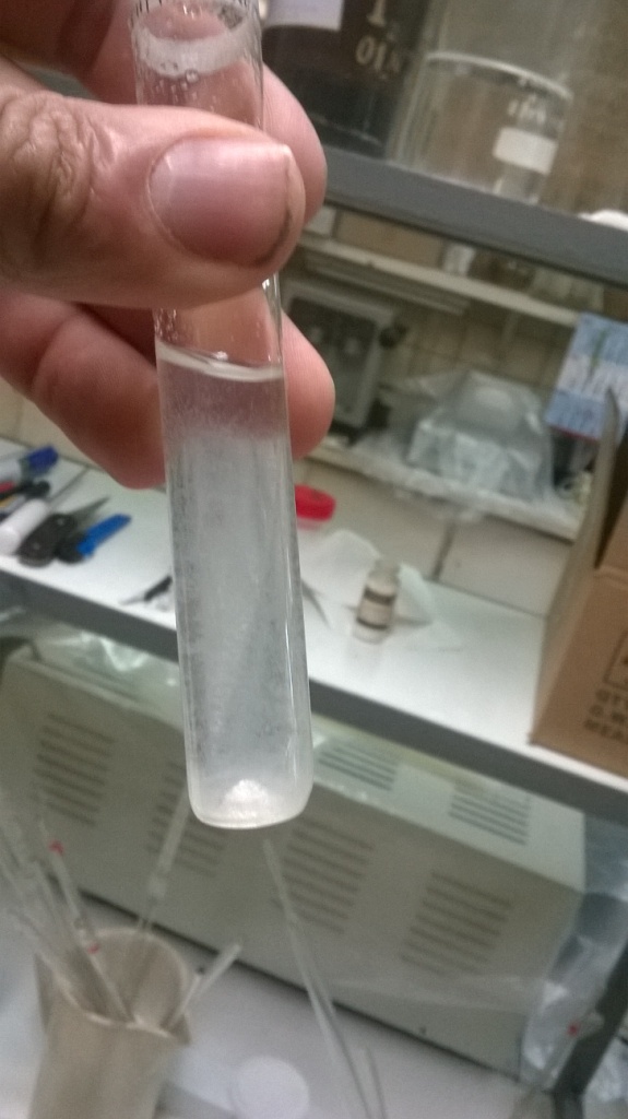

Фиксанал с раствором едкого натра. Раствор внутри с белым хлопьеобразным осадком, который легко взмучивается. Щелочь разрушает стекло.

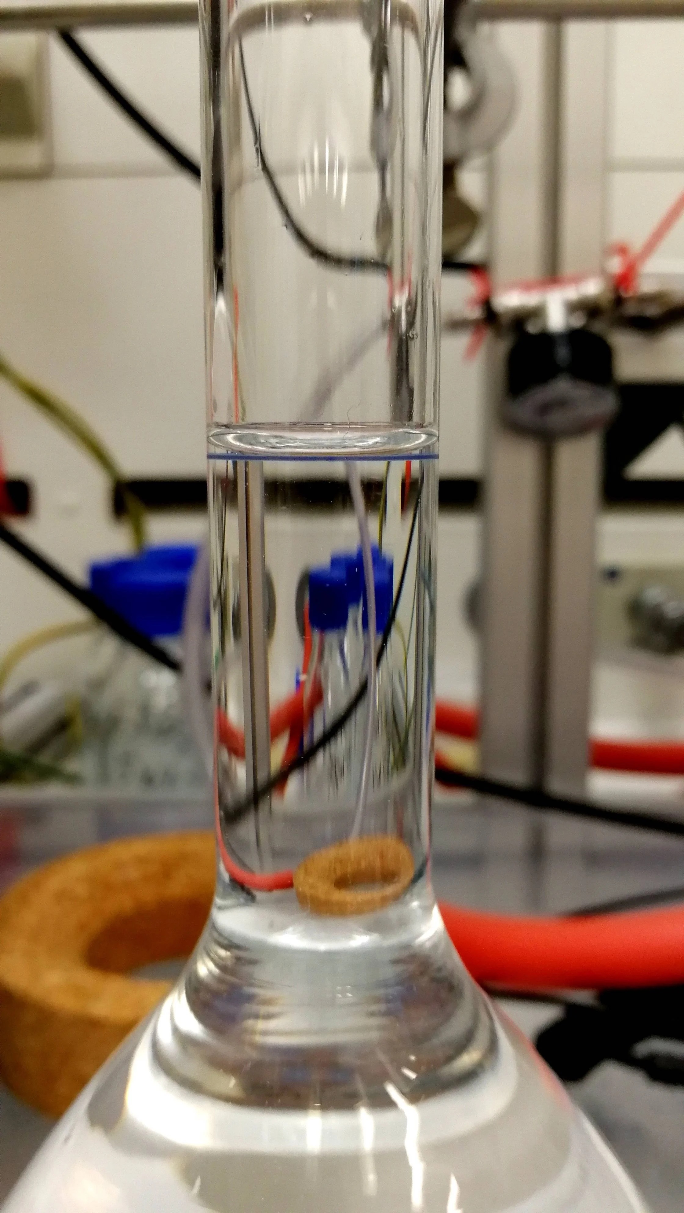

Доведение [уровня] раствора в мерной колбе до метки
- аналитики часто занимаются этой операцией.

Раньше пользовался мерной колбой (на 50 мл) и весами для измерения плотности растворов. Сейчас же вместо колбы - шприцом на 10 мл, что оказалось удобнее :) .
