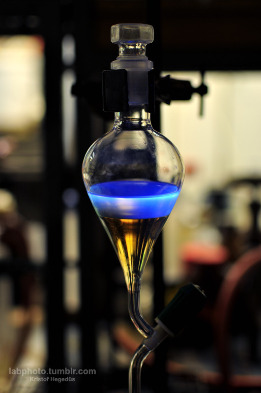

Конечная точка озонолиза.
Озон (O3) - один из самых сильных окислителей, намного сильнее, чем O2. Озон нестабилен при высоких концентрациях, распадаясь на обычный двухатомный кислород. Озон имеет темно-синий цвет и, когда он используется в органической химии, это является хорошим показателем того, что реакция прошла - если в реакционной смеси виден характерный синий цвет озона.
Озон - довольно реакционноспособная молекула, он атакует практически все. Отличным примером являются резиновые перегородки на двух боковых горлышках колбы. Резина была разрушена озоном во время реакции.
Озонолиз используется, когда нам нужно расщепить двойные связи в молекуле, чтобы получить альдегиды или кетоны (даже карбоновые кислоты), как показано здесь:
The end point of an ozonolysis.
Ozone (O3) is among the most powerful oxidizing agents known, far stronger than O2. It is also unstable at high concentrations, decaying to ordinary diatomic oxygen. It has a deep blue color and when it is used in organic chemistry a good indicator that the reaction is ready when the characteristic blue color of the ozone is seen in the reaction mixture.
Ozone is a quite reactive molecule, it attacks almost everything. A great example is the rubber septa at the two side neck of the flask. It was degraded by ozone during the reaction as seen.
Ozonolysis is used when we need to cleave double bonds in a molecule to get aldehydes or ketones (even carboxylic acids), just as shown here:
https://labphoto.tumblr.com/post/175212 ... zone-o3-is
