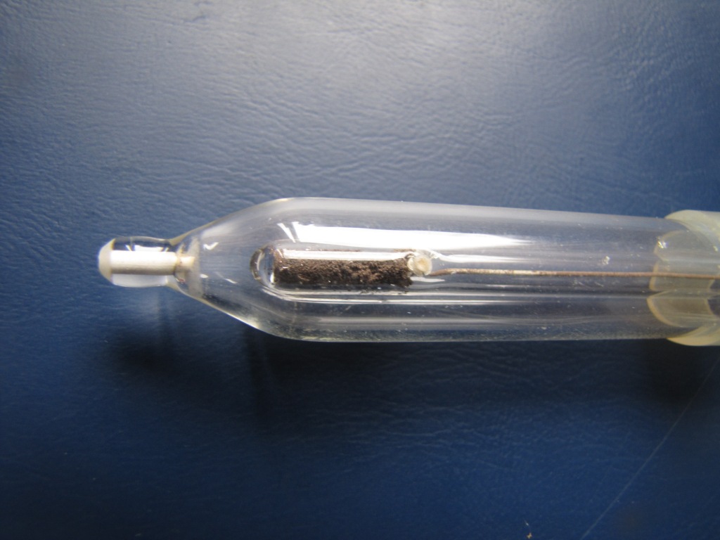

Электроды (электрохимия) ч.2 / Electrodes (electrochemistry)
http://chemistry-chemists.com/N2_2022/C ... .html#1002
