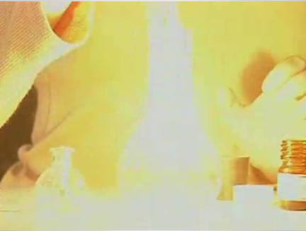

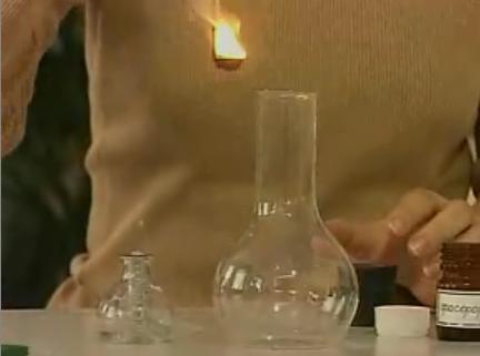

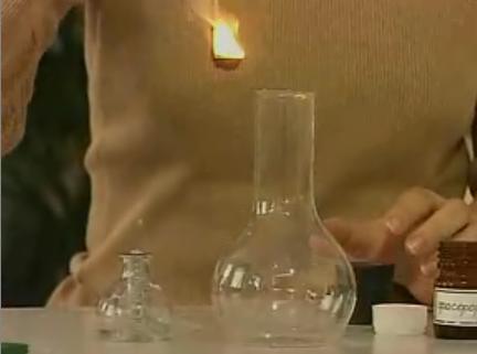

Как ведут себя белый и красный фосфор при нагревании:
http://chemistry-chemists.com/Video-to- ... ustion.mov

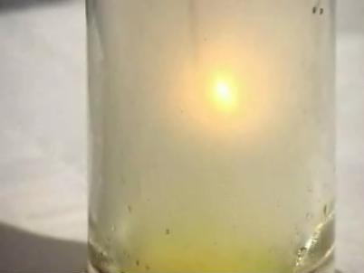

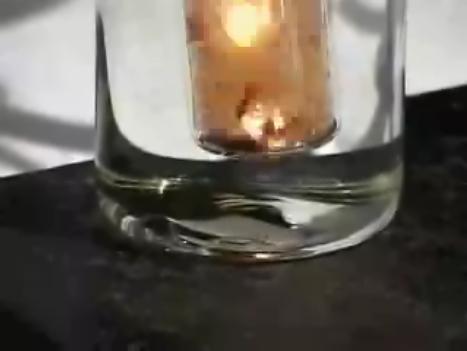

Горение белого фосфора под водой:
http://chemistry-chemists.com/Video-to- ... -water.mov
File comment: Горение белого фосфора под водой
