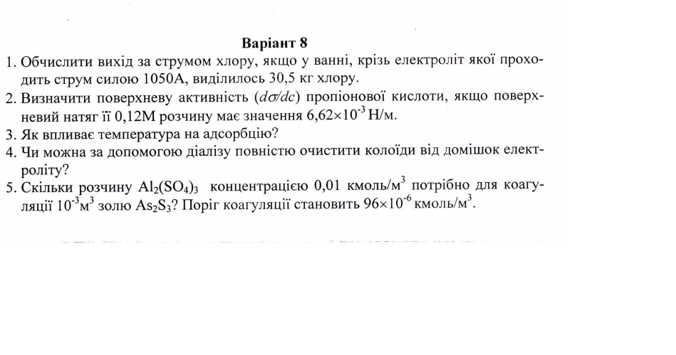

1) скільки розчину AI2(SO4)3 концентрацією 0,01 моль\м3 потрібно для коагуляції 10-3м3 золю As2S3?. поріг коагуляції становить 96 х 10-6 моль\м3
2) визначити поверхневу активність пропфонової кслоти( dδ \ dc), якщо поверхневий натяг її 0,12М розчину має 6.62*10-3 Н\м
3) Обчислити вихід струму за струмом хлору, якщо у ванні , крізь електроліт якої проходить струм силою 1050 А , виділилось 30,5 кг хлору
File comment: №1, 2, 5
