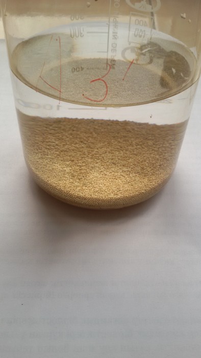

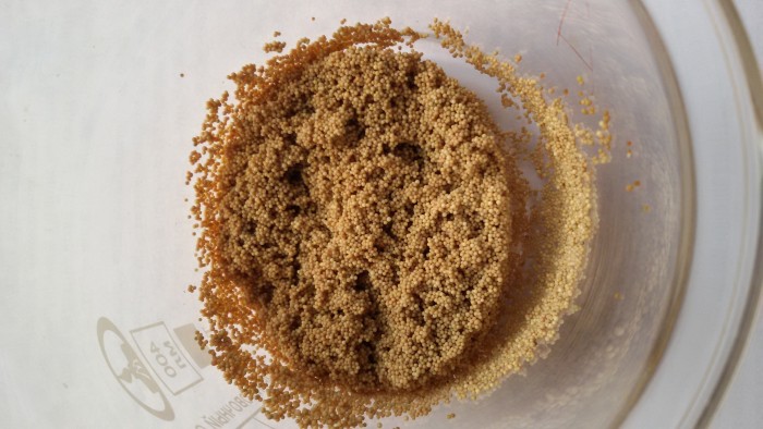

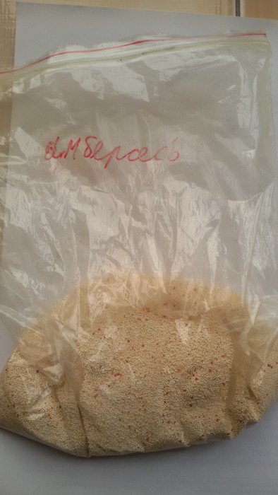

Приветствую. На складе нашел катионит скорее всего ambersep. Может кто сталкивался, по виду к какой марке близко подходит. Понимаю это гадание +/- километр. Тот кто работал ушел, контактов нет.

PostPosted: 22 Jun 2020 21:13
Posts: 69149
Боюсь, что по внешнему виду определить невозможно, поскольку он не специфичен. Производители гарантируют определенные характеристики смолы, но внешний вид может отличаться от партии к партии. Особенно - если марка одна, но заводы разные (что характерно для транснациональных брендов). По одним только фото (без пробы) невозможно точно отличить даже катионит от анионита - даже если известен производитель.

Joined: 31 Dec 2010 16:30
Posts: 316
Повозился, и бросил. Дешевле нормальный заказать. Вот что бывает когда нормально не подписывают.
