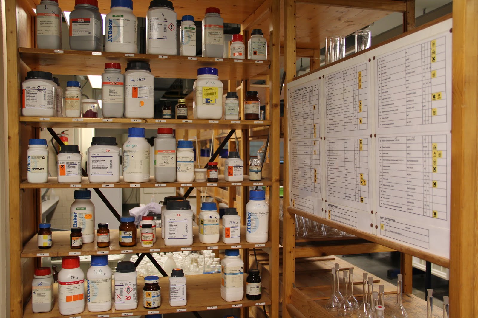

Никто не в курсе, продаются ли у нас в Киеве вот такие пластиковые тары для реактивов? Широкое горлышко, с полиэтиленовой прокладкой для герметичности:
Сам храню в стеклянных реахимовских банках, но их вечная нехватка... А если ещё такую гепнуть об пол – будет вообще ой всё. :bm:
Кстати, встречал даже поздние реахимовские банки из полиэтилена, у нас похоже тоже на такие переходили.
В общем, надо куда-то складывать реактивы, т.к. продают их у нас исключительно в пакетах – эти же пакеты потом оказываются у меня на стелаже, и как-то не презентабельно. :ap:

NEYi wrote:
И использован он был только для единичного акта хулиганства в подъезде. :ag:
Похоже на подземные лаборатории в сталкере.
Попробуйте поискать производителя пластиковой тары - обычно у них широкий ассортимент.
 Post subject: Re: Как мы храним реактивы?
PostPosted: 08 Jun 2020 12:08
Posts: 7068
Наберите в prom.ua в поиске "пластиковая банка"
или лучше "пластиковые банки для реактивов"

PostPosted: 04 Sep 2020 02:27
Кстати, на счёт стандартов безопасности: судя по всему они рассчитаны на количества на несколько порядков превышающие Ваши объемы.
