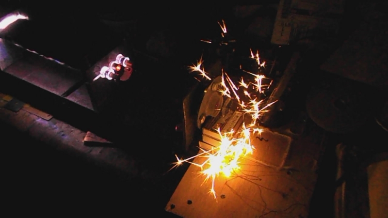

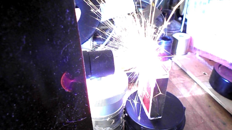

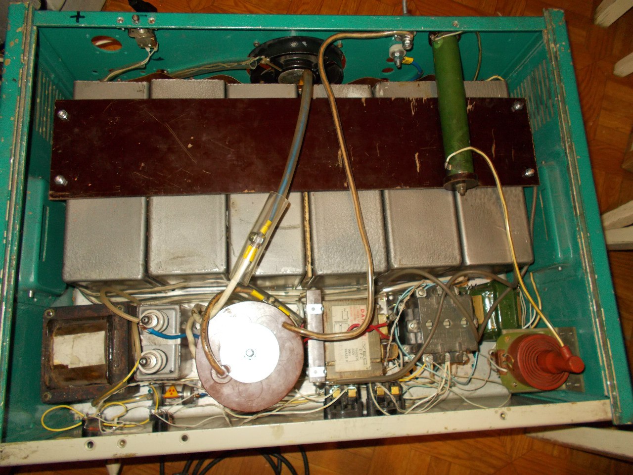

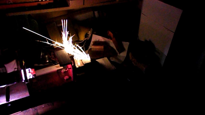

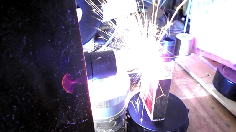

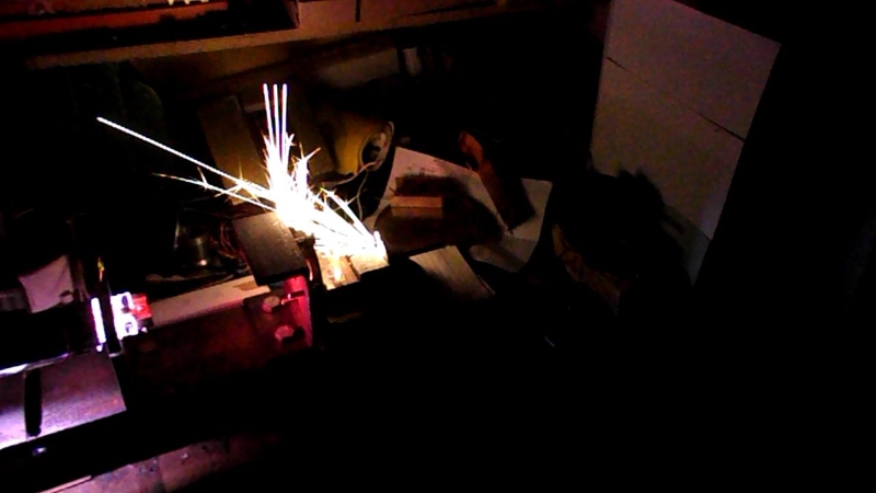

Ещё один проект который я успешно реализовал это самодельный лазер на рубине. На этот раз и излучающая головка и источник питания полностью самодельные. Исходными компонентами для лазера стали рубиновый кристалл диаметром 8 мм с длиной активной (окрашенной) части 120 мм и специально купленные две лампы накачки ИФП2000. Зеркала были взяты из той же помойки (ну точнее не совсем) что и рубиновый кристалл. В плане результатов это конечно далеко не "лазерная пушка", как гос1001, но тоже вполне успешно высекает искры из стали и дырявит пластинки трансформаторного железа за несколько выстрелов в одно и то же место. Отверстие кстати получается очень малым, примерно 0.2-0.3 мм в диаметре. Выходная энергия светового импульса едва достигает 5 Дж при накачке в 4 кДж. При сборке практической конструкции энергия накачки стала ограничена до 2.7 кДж.

Laserist wrote:
Ещё один проект который я успешно реализовал это самодельный лазер на рубине. На этот раз и излучающая головка и источник питания полностью самодельные...
Laserist, респект и поздравления с успехом! Это очень хорошая работа. Насколько я знаю, лазерная генерация - пороговое явление, существует порог объемной плотности энергии накачки Дж/куб.см или Вт/куб.см, ниже которого генерация не возникает, т.е. чем больше размеры активного элемента, тем мощнее нужны лампы и блок питания для них. Вы не могли бы прикинуть по своим конструкциям, какая плотность накачки в Ваших конструкциях?

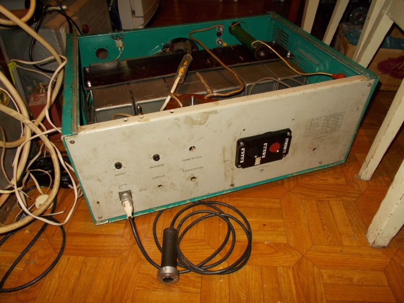

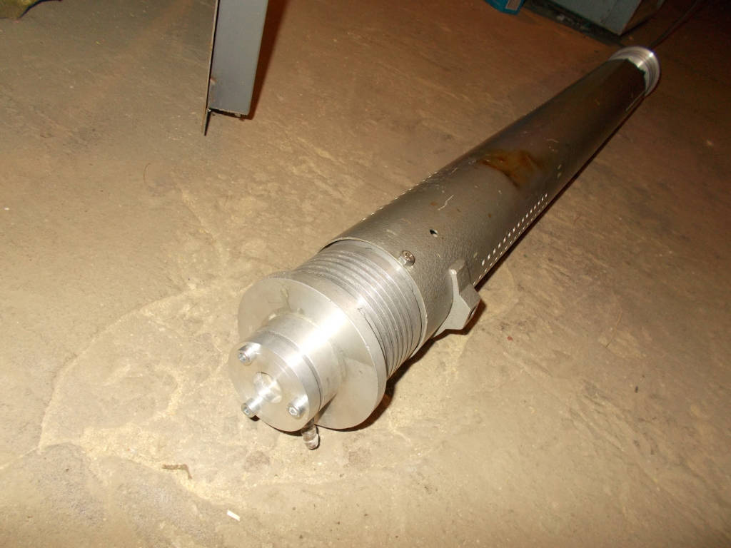

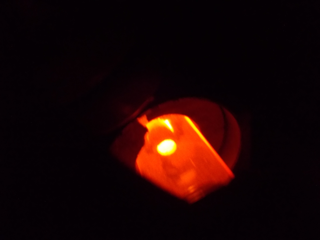

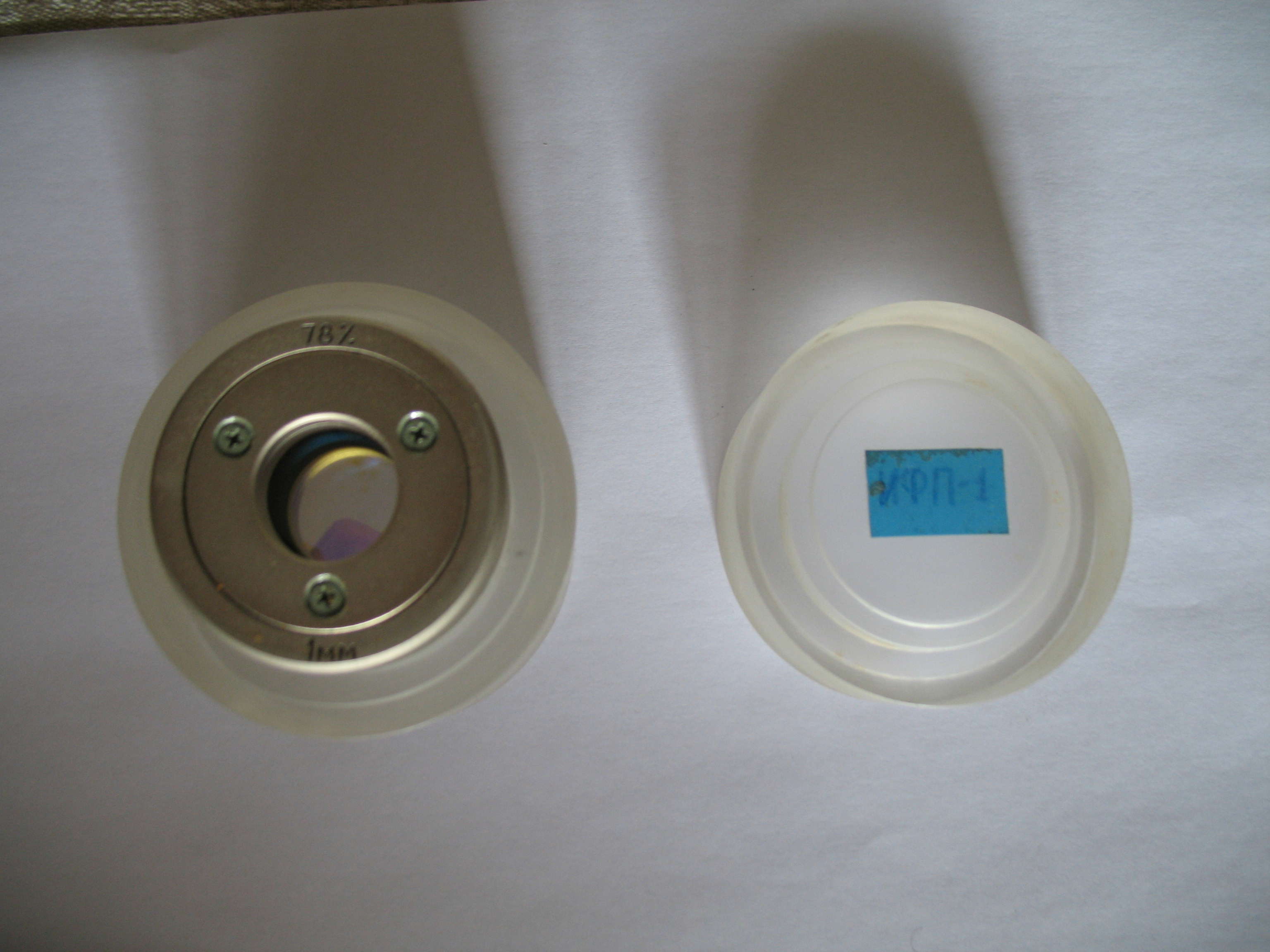

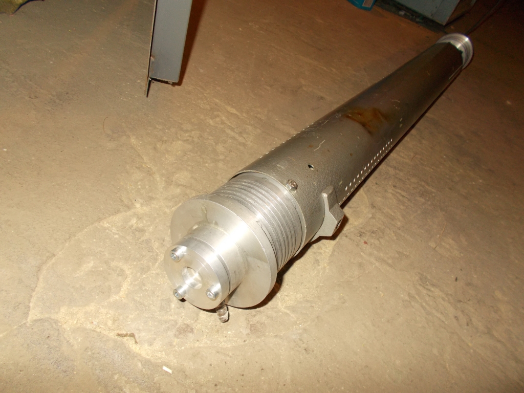

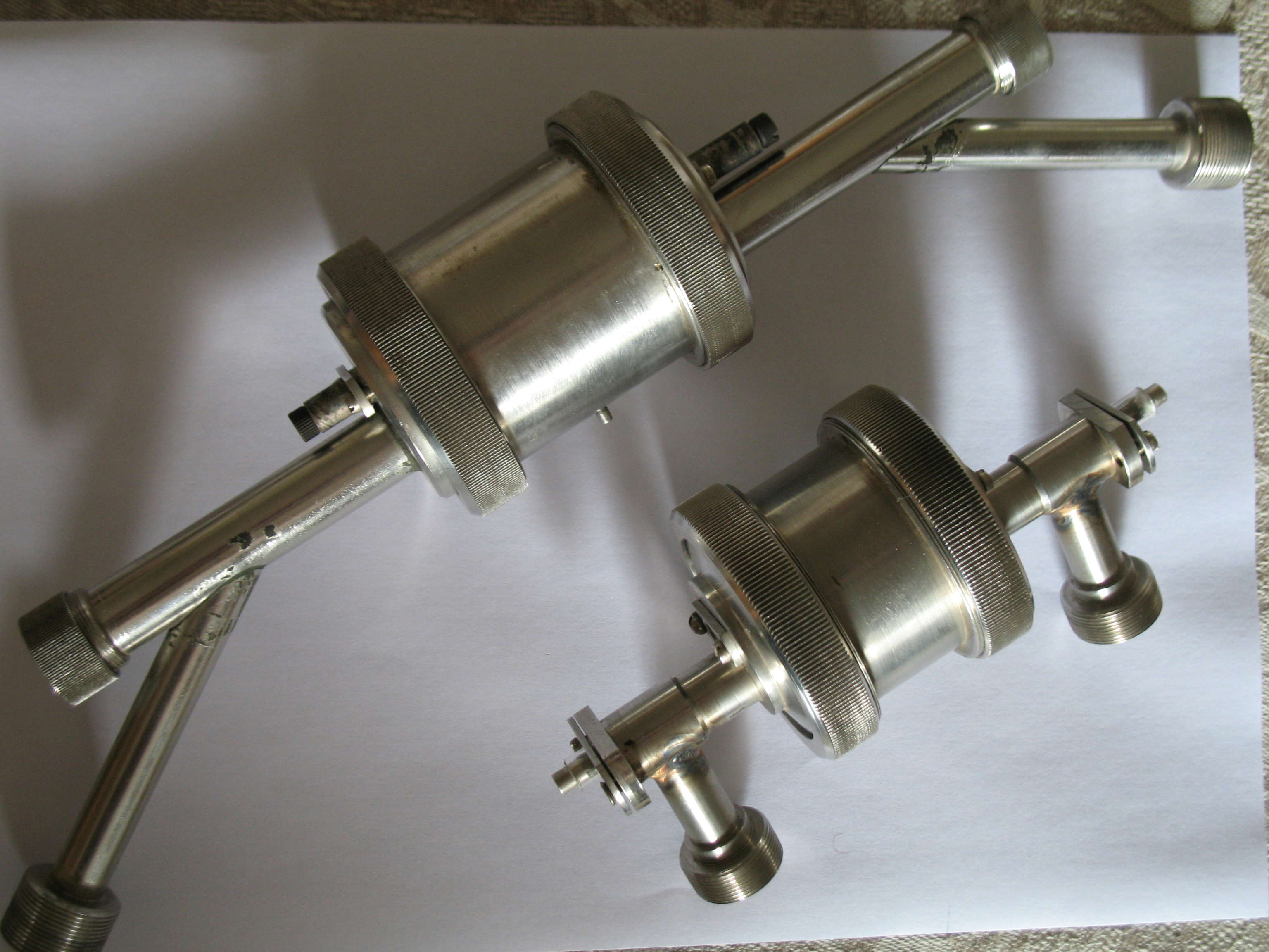

У нас есть некоторые свои разработки. В последние годы лазер на АИГ типа ЛТИПЧ-6 переделывается на непрерывную генерацию (по образу и подобию ЛТН-101). Квантроны на фото ниже:
Попутно вопрос: не в курсе ли Вы, для непрерывной генерации зеркала должны отличаться от оптимальных для импульсного режима на том же АЭ? Известно потому что, для непрерывной генерации оптимальное легирование АЭ должно быть меньше.
Кстати, замечу для коллег, что определить тип АЭ можно очень просто - по плотности. Самый тяжелый - АИГ, 4,55 г/куб.см, рубин легче, около 4,0, стекла самые легкие, 2,6-3,5.

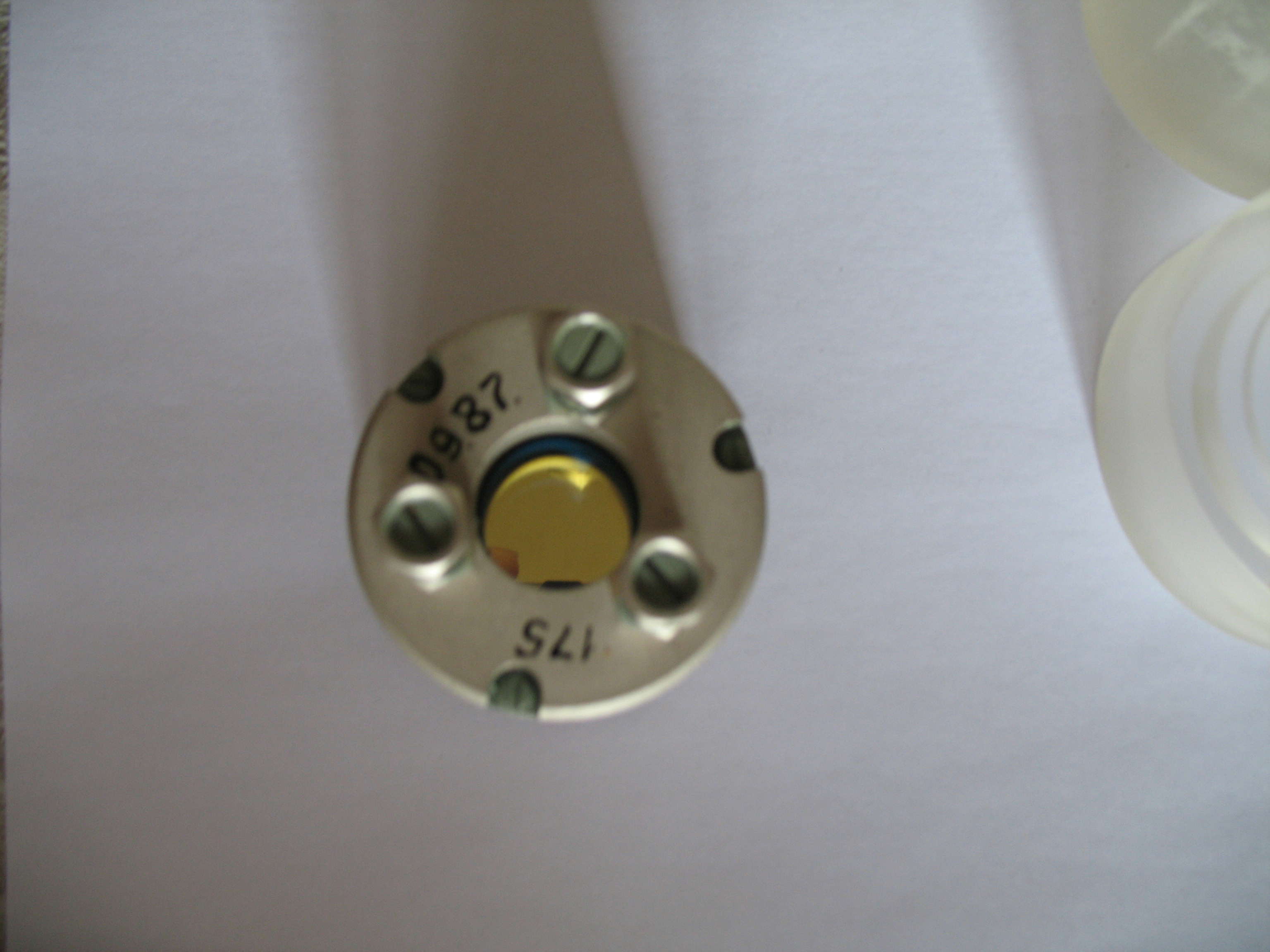

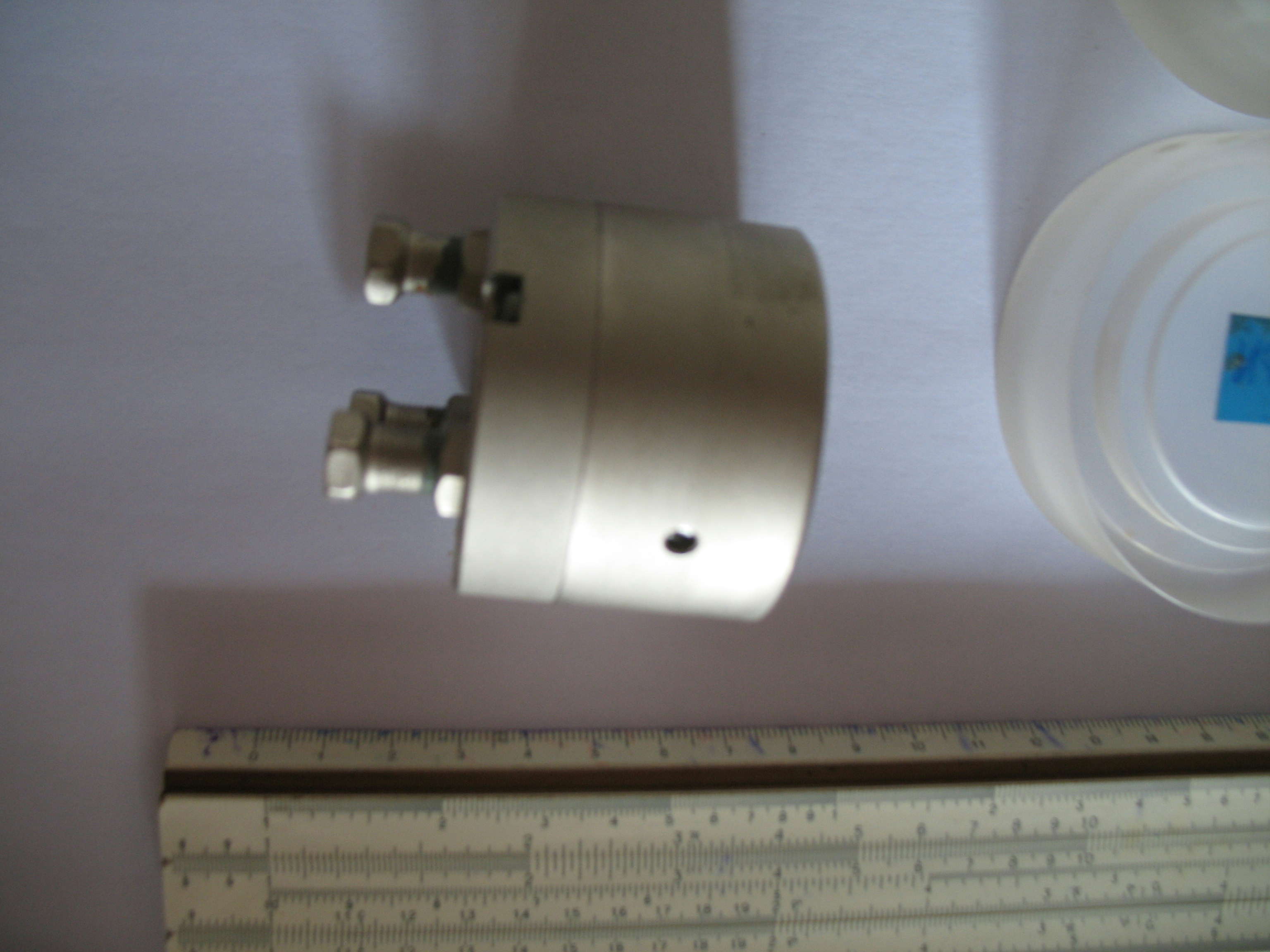

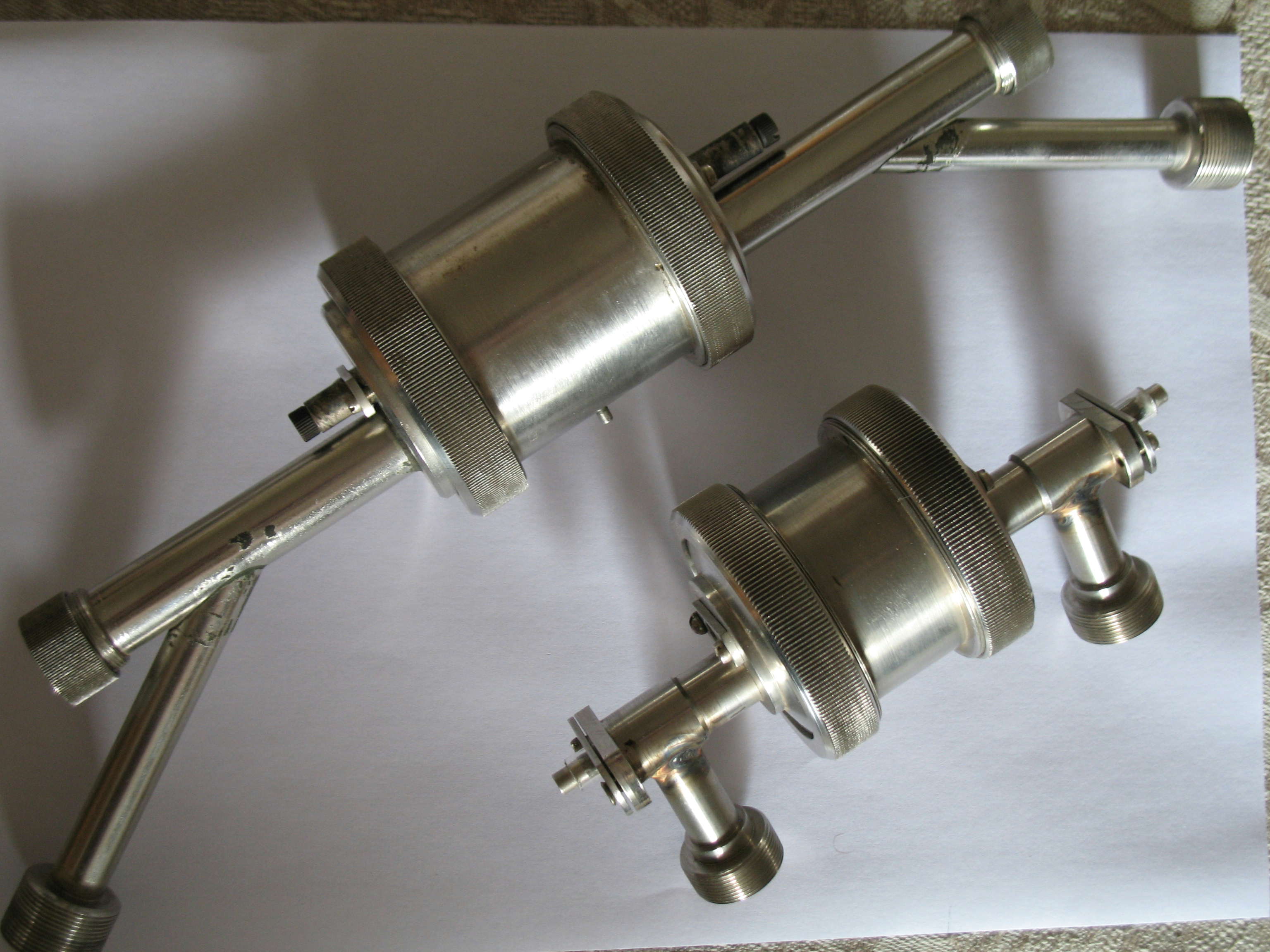

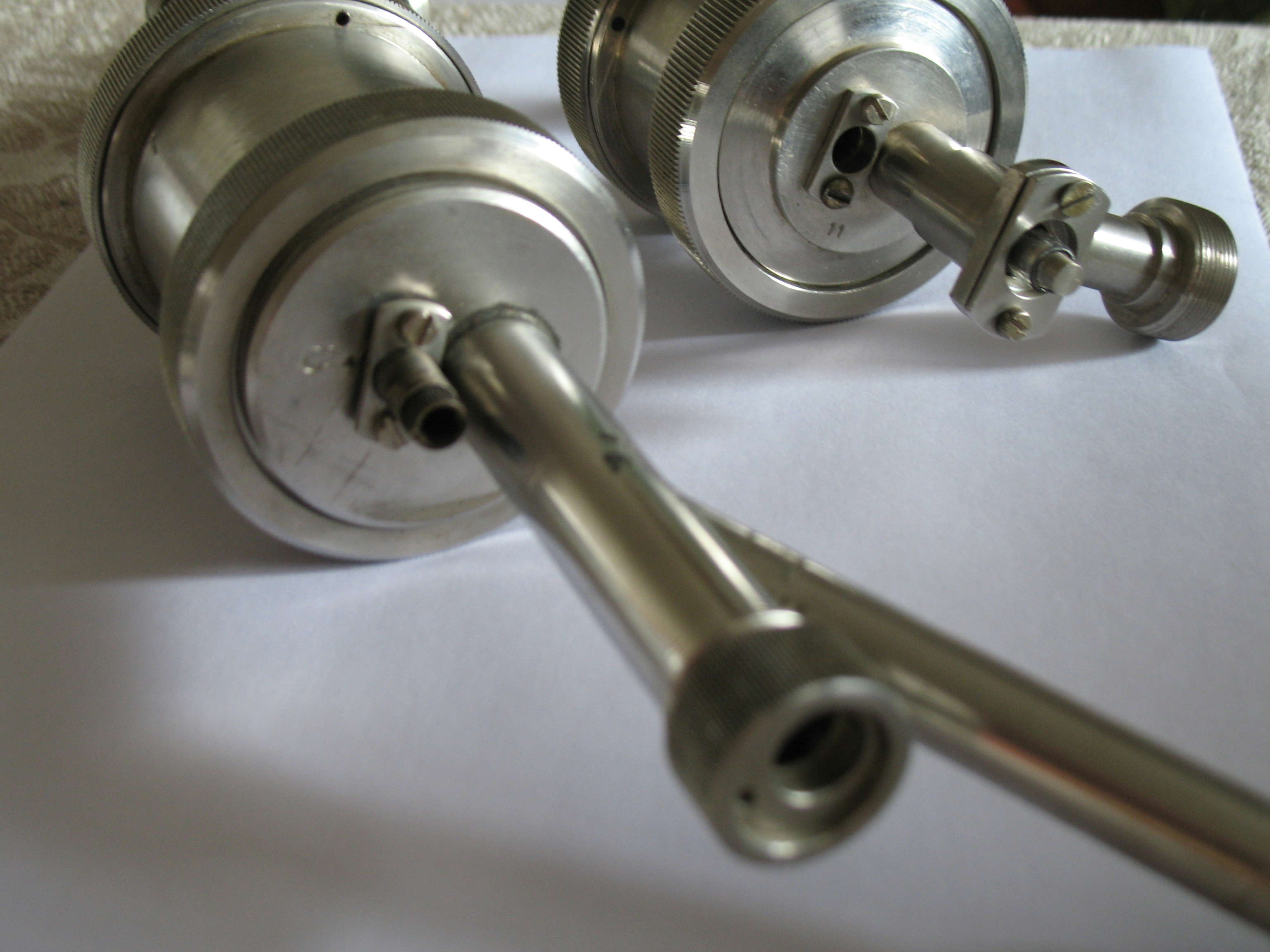

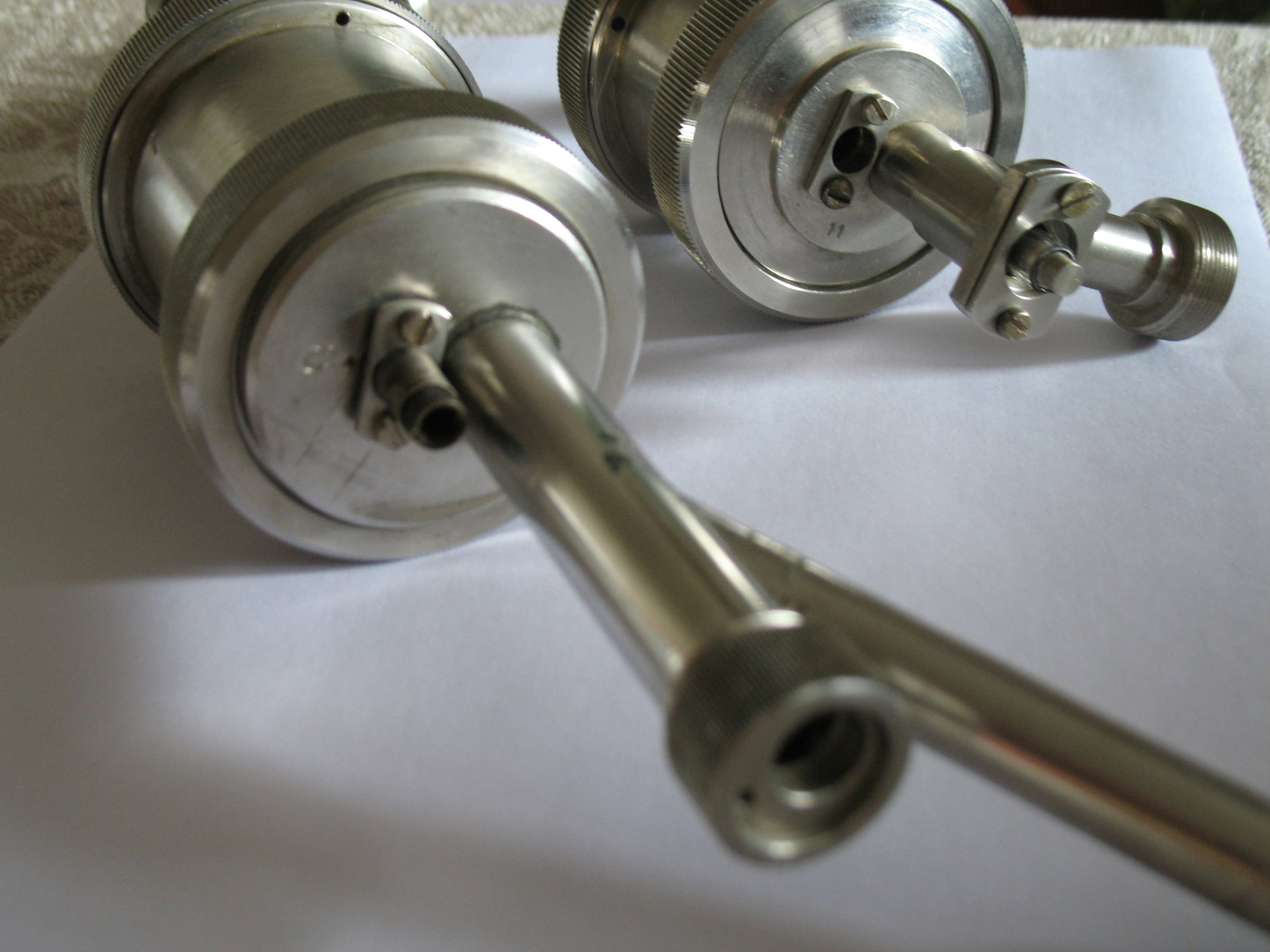

Еще одно дело у нас - режим генерации. Для утилитарных нужд требуется максимальная выходная мощность, а вот для науки бывает нужен одномодовый режим. У нас есть интерферометр Фабри-Перо, но ни у кого нет опыта работы с ним.
Так что пока только разбираемся в тонкостях. При больших мощностях излучения зеркало можно прожечь, нет ли подобной опасности для интерферометра?
 Post subject: Re: ЛАЗЕРЫ (импульсные, непрерывные, диодные...)
PostPosted: 10 Sep 2018 16:00
Joined: 02 Sep 2018 20:56
Posts: 43
Порог генерации сильно зависит от конфигурации резонатора лазера и желаемого модового состава. Для многомодового режима без какой-либо селекции мод порог сильно ниже чем для режима с селекцией одной моды. Если опираться на мой опыт -- то для рубинового лазера в многомодовом режиме пороговая плотность накачки получается 100Дж\см3, для неодима -- вчетверо меньше, 25 Дж\см3. Для режима с селекцией одной моды эти цифры примерно удваиваются.
Строго говоря, есть мнение что стержень для импульсного режима в непрерывном может не генерить, поскольку не хватит интенсивности света дуговой лампы (на нужных полосах поглощения) чтобы "просветить" стержень по всему поперечному сечению. Поэтому у непрерывных АЭ концентрация активатора ниже. Если говорить только о зеркалах, то для непрерывного режима выходное (полупрозрачное) зеркало должно иметь меньший коэффициент пропускания, обычно для ЛТН разных мощностей он варьируется от 10 до 35-40%, чем больше мощность тем пропускание больше. Для импульсных лазеров вполне нормальные величины в 70-80% пропускания на рабочей длине волны, хотя есть отклонения в обе стороны от этих значений.
Сообщение
Есть. Особенно если на оптических поверхностях интерферометра присутствуют покрытия. обычно интерферометры фабри-перо применяются при работе со сравнительно маломощным (до нескольких Вт) непрерывным излучением видимого диапазона (гелий-неоновые, аргоновые итп лазеры)

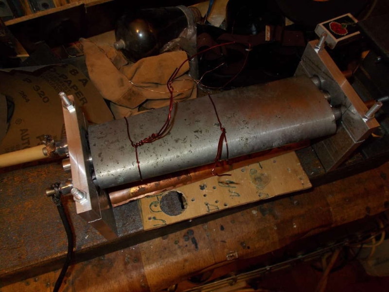

Вопрос с плотностью мощности накачки меня интересовал еще и в связи с необходимым качеством отражателя. У Вас на фото (изделие на рубине, две лампы) показан отражатель из листа металла, свернутый довольно кустарно, или это только так выглядит? При умеренном пороге генерации коэффициент отражения не должен быть очень высоким (потери света не столь критичны), но не опасно ли несовершенство формы отражателя? Известно, что лазеры на стекле с неодимом не могут генерировать непрерывно из-за того, что стекло лопается от температурных напряжений, т.е. неоднородность накачки должна усугублять этот эффект. АИГ за счет высокой теплопроводности может генерировать непрерывно, но не вредна ли и ему неоднородность освещения? Я смотрел цены на отражатели квантронов, там какие-то совсем негуманные ценники, отражатель намного дороже комплекта зеркал.

Отражатель у моего рубинового лазера очень кустарный -- просто согнутый кусок листа хромированной латуни от фотоглянцевателя. Хромированная сторона обращена к лампам. Это не лучший вариант, но зато бесплатно. При использовании отражателей из серебра КПД лазера повышается, а порог генерации падает. В общем и целом, если не гнаться за КПД то форма отражателя может быть любой, лишь бы возвращать свет от лампы обратно. Одна из лучших конструкций это не когда лампа и кристалл находятся в фокусе эллипса, а когда они практически вплотную и вплотную обернуты отражателем, "плотная упаковка" называется. достоинства -- не надо рассчитывать положения фокусов, точно подгонять расстояния итп.
Неоднородность освещения гранату по барабану, от этого просто падает КПД системы.

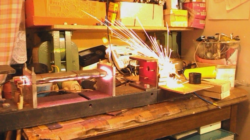

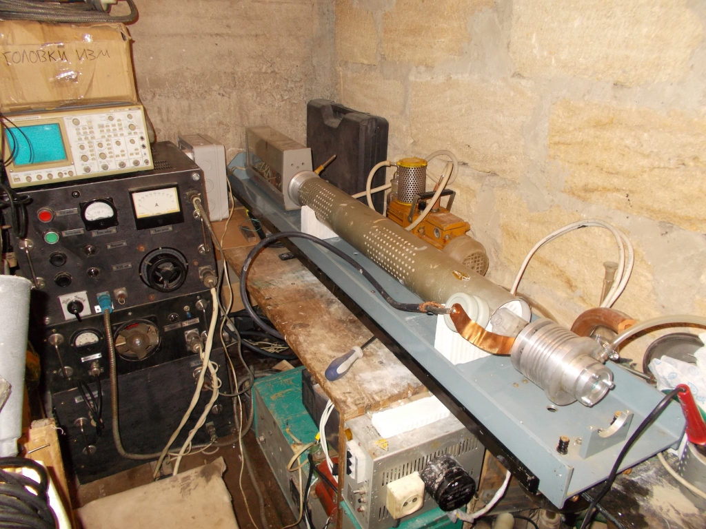

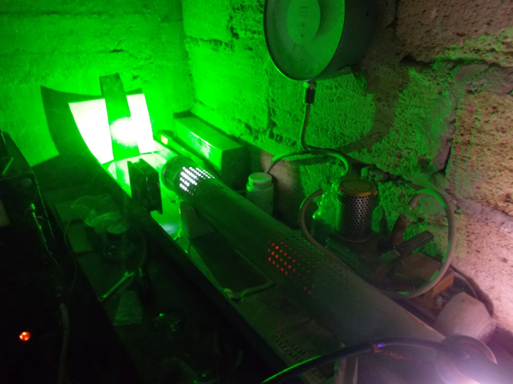

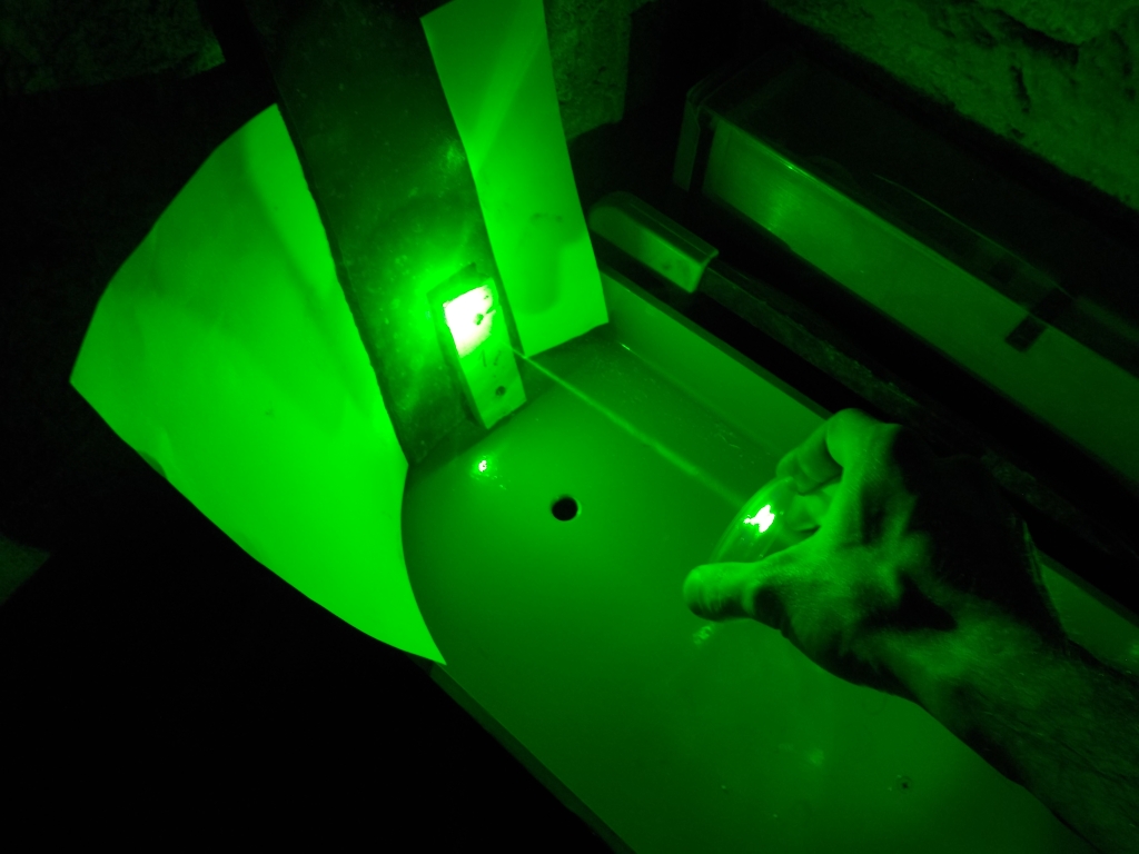

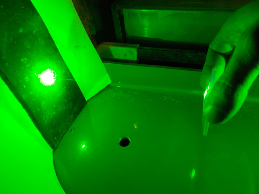

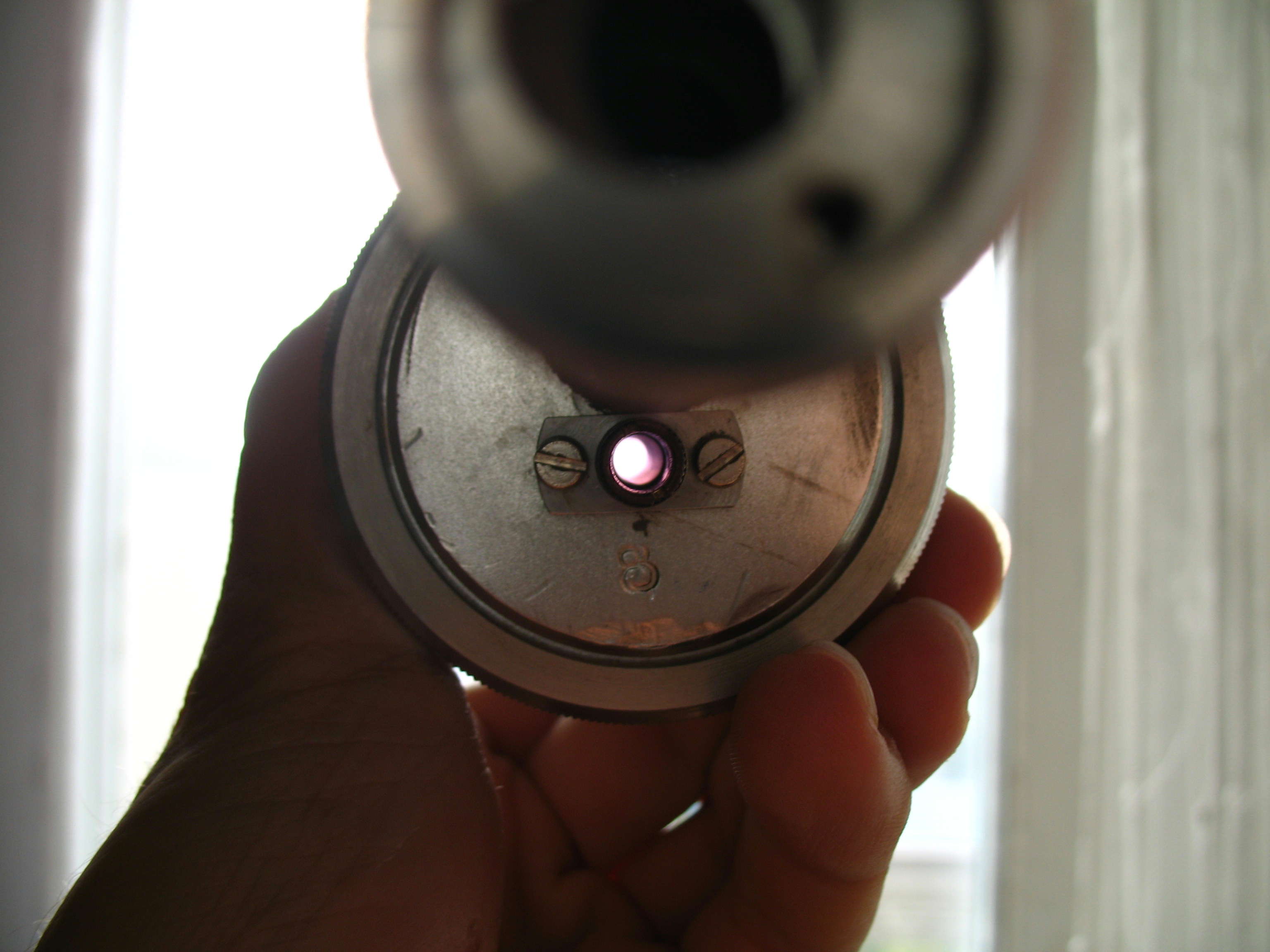

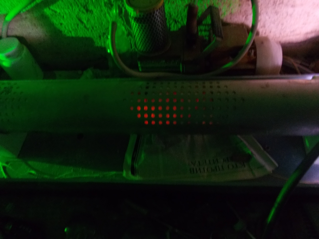

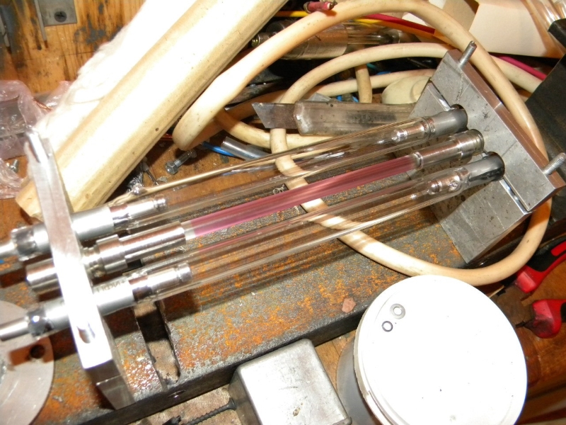

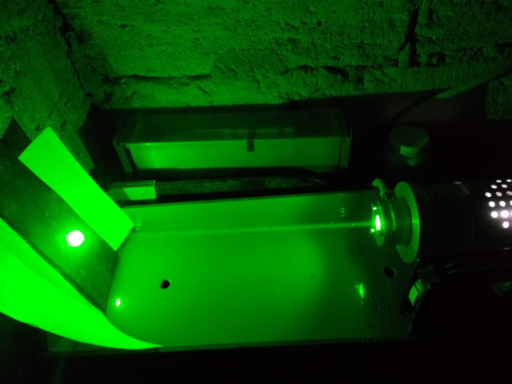

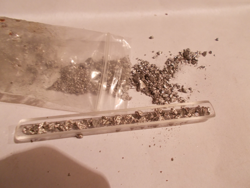

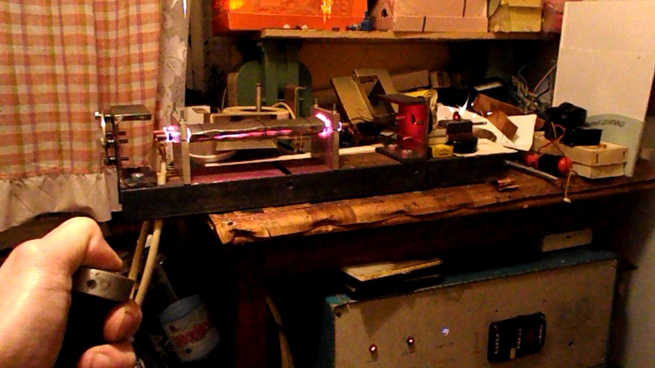

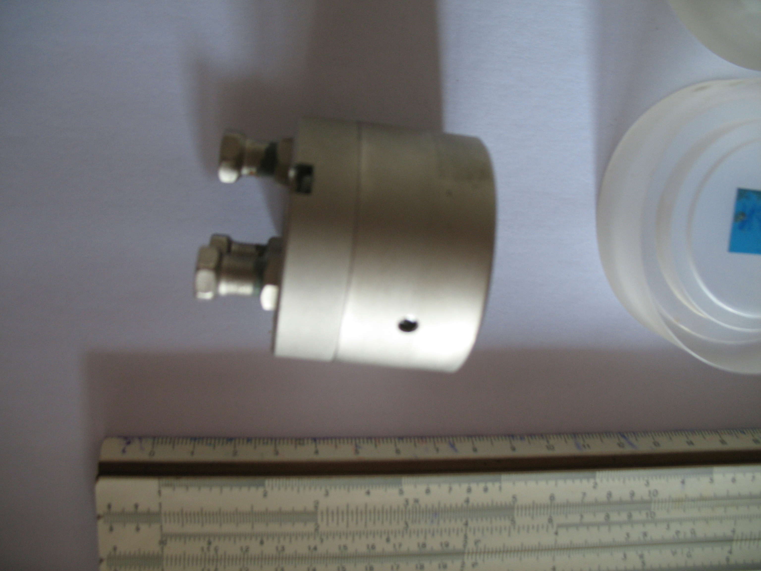

Самодельный лазер на парах марганца. В видимом диапазоне излучает на линии 534 нм, при этом она может сопровождаться генерацией на линиях в ИК диапазоне. Основой лазера является керамическая трубка, утепленная керамической ватой и вложенная в широкую кварцевую трубу-корпус. Рабочее вещество -- металлический марганец закладывается в разрядный канал в кварцевых лодочках. С концов на фланцах с силиконовыми уплотнениями крепятся электродные узлы из алюминия. Сами анод и катод -- вставки из нержавейки, катод большего размера и конической формы. К этим же узлам снаружи крепятся фланцы прижимающие зеркала оптического резонатора. Глхое зеркало плоское напыленное алюминием, выходное -- плоскопараллельное кварцевое окно. Снаружи кварцевая труба также утеплена слоем керамической ваты вложена в алюминиевую трубу, которая выполняет функцию обратного токопровода и заземляется. на электродных узлах есть по одному штуцеру -- со стороны анода газ откачивается насосом, со стороны катода идет напуск газа через инсулиновую иглу. Буферным газом являются аргон и гелий. Запуск лазера происходит на аргоне, потом, после разогрева керамического разрядного канала до 900-1000 градусов переключаю на гелий. После этого лазер работает в стационарном режиме. Достигнута мощность излучения порядка 1 Вт
Ух! Респект!
