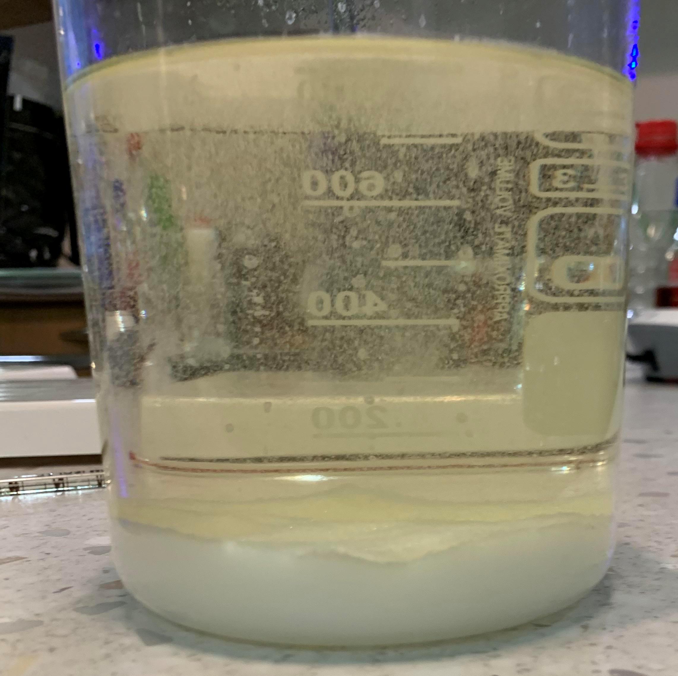

Кристаллы сульфата гидразина выпадают из раствора, полученного перегруппировкой Гофмана из гипохлорита натрия и мочевины.
Hydrazine Sulfate crystals precipitating out of solution made by the Hoffman Rearrangement of sodium hypochlorite and urea.
https://www.reddit.com/r/chemistry/comm ... ng_out_of/
P.S. По-моему перегруппировка Гофмана - это реакция с гипобромитом (бром и едкий натр), а не с гипохлоритом, но ход реакции аналогичен

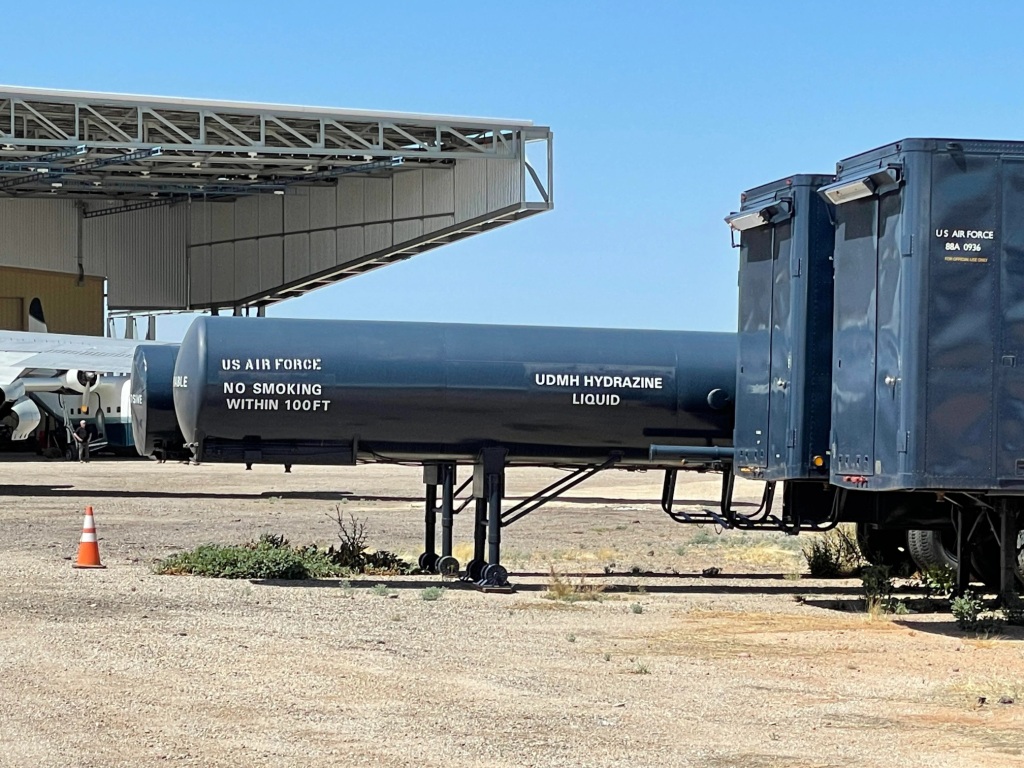

Цистерны с гидразином
 Post subject: Re: Гидразин.
PostPosted: 05 Apr 2022 20:16
Posts: 1931
Гидразин там только какой-то подозрительный - UDMH (НДМГ, если по-русски). Раствор этого UDMH в гидразине, или он сам так называется у американцев?
PostPosted: 05 Apr 2022 21:22
Posts: 69201
Извиняюсь за невнимательность. Он сам UDMH = Unsymmetrical dimethylhydrazine (несимметричный диметилгидразин).
Тут дело не в американцах, а в военных. С американскими военными не общался, но не думаю, что у них нет таких же ляпов, как у наших. Тут или само слово "hydrazine" лишнее или буква "H" в аббревиатуре.

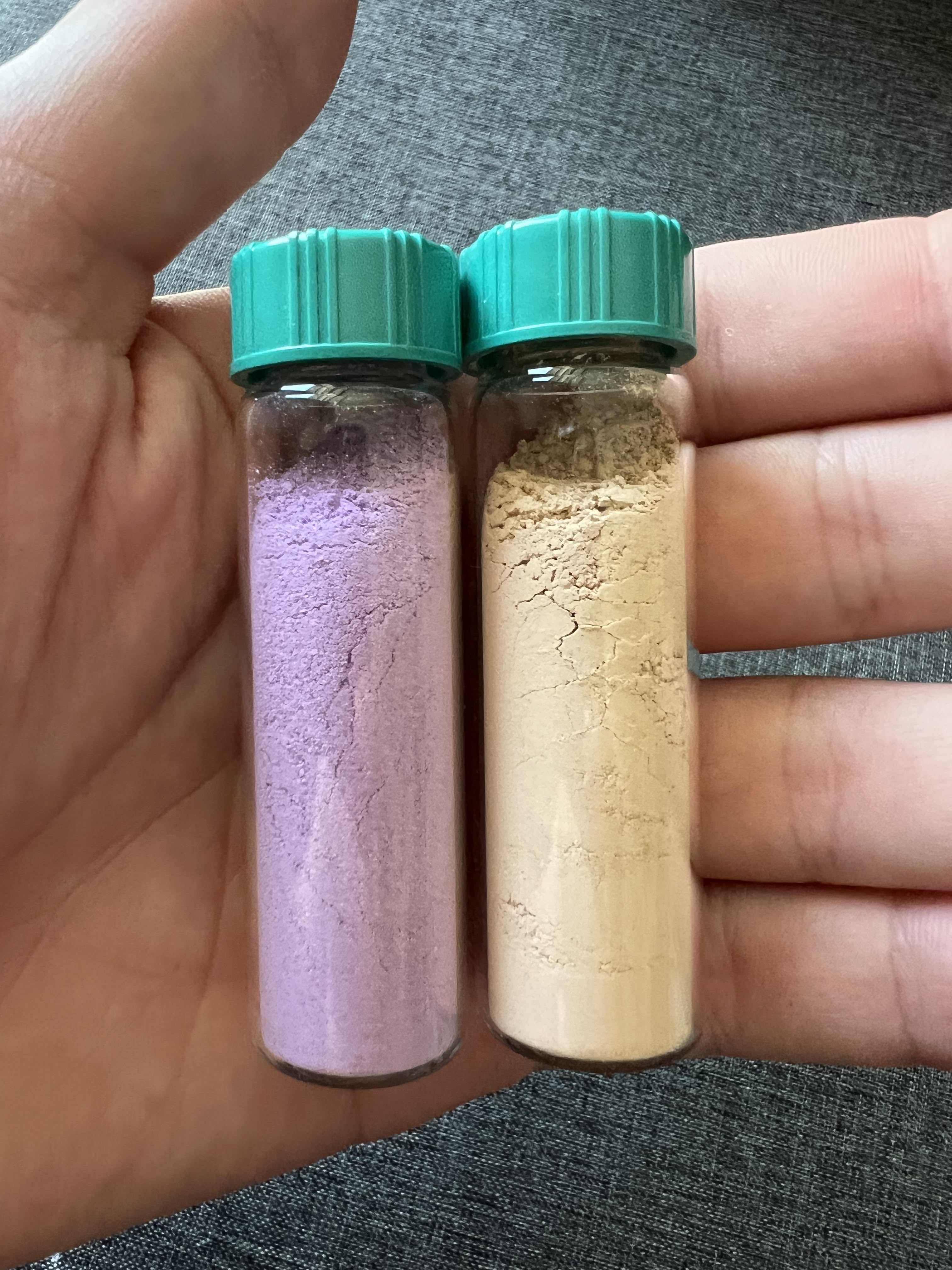

Nickel hydrazine hydrate.
278739331_1203511613754209_2497823020267058747_n.jpg [ 571.8 KiB | Viewed 17123 times ]
PostPosted: 01 May 2022 23:55
But it looks like Nickel hydrazine nitrate (NHN).
PostPosted: 02 May 2022 07:30
Joined: 14 Jul 2021 12:13
Posts: 333
Location: Georgia
Yes of course it's nitrate.

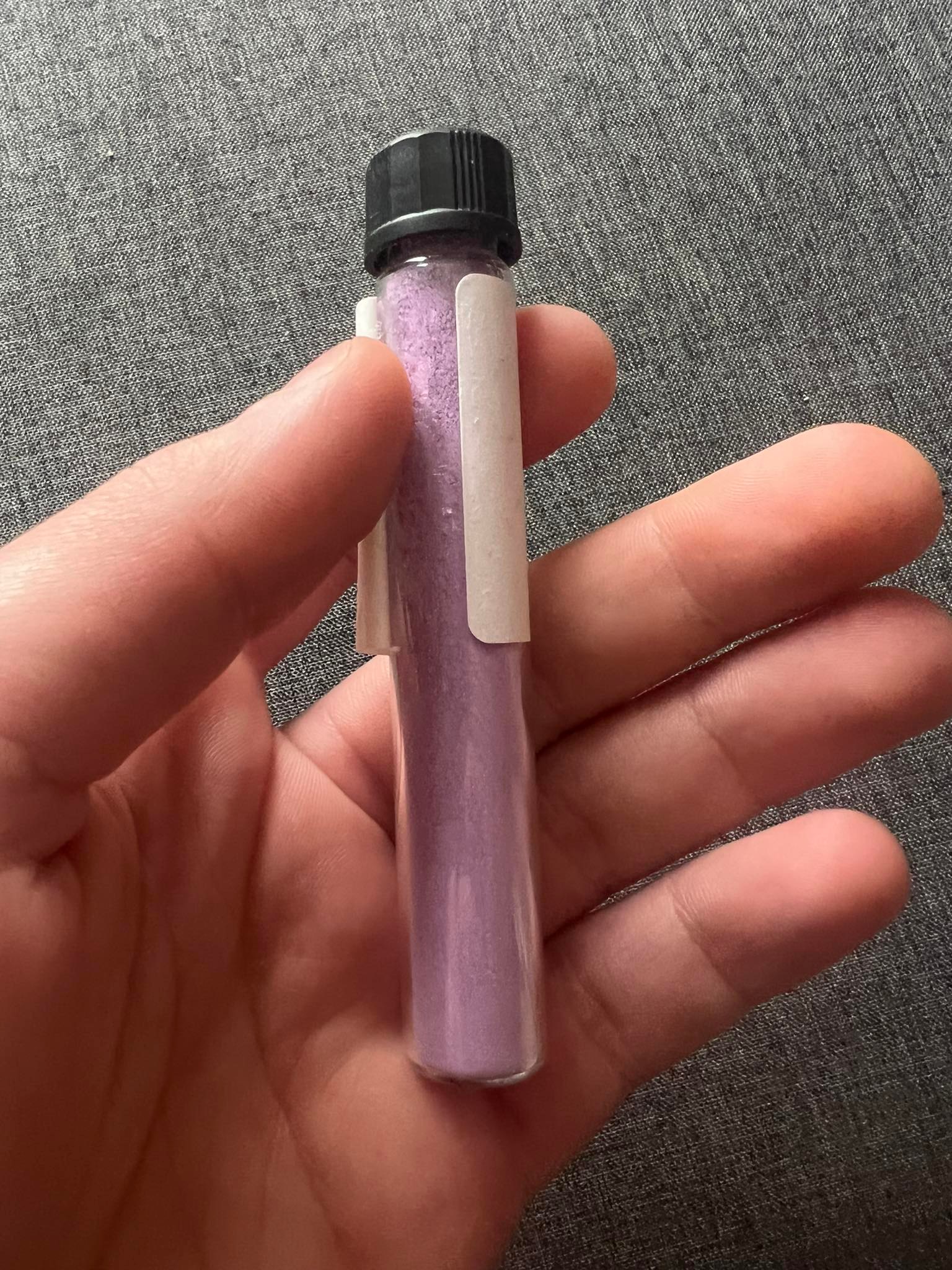

Nickel and cobalt hydrazine nitrates.
PostPosted: 26 Jul 2022 12:12
Posts: 333
Location: Georgia
The cobalt one is much much better than nickel, but the bad side is that it is unstable, two days later it was very weak, and it decomposed very easily. so it's much better than nickel when it's new. here are videos to compare.
video-1658826543.mp4 [247.82 KiB]
Downloaded 502 times
video-1658826528.mp4 [294.62 KiB]
Downloaded 471 times
PostPosted: 26 Jul 2022 19:47
Posts: 69201
Often: the more active the substance, the less stable it is.
У американцев просто в ходу в качестве топлива смеси (чаще всего 1:1) гидразина и НДМГ, возможно, это и имелось в виду.
https://en.wikipedia.org/wiki/Aerozine_50
