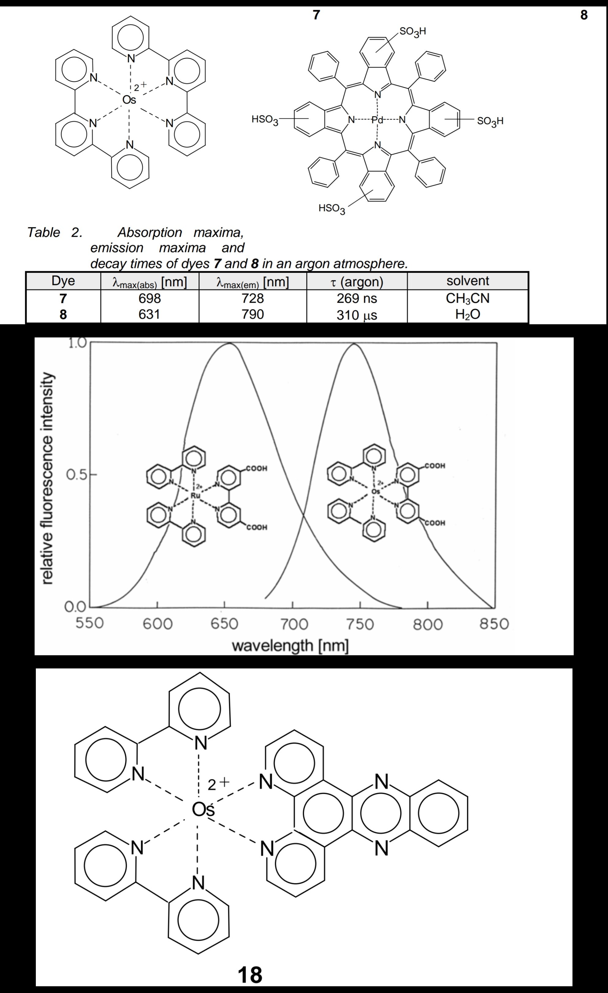

Красители ближнего инфракрасного диапазона с осмием:

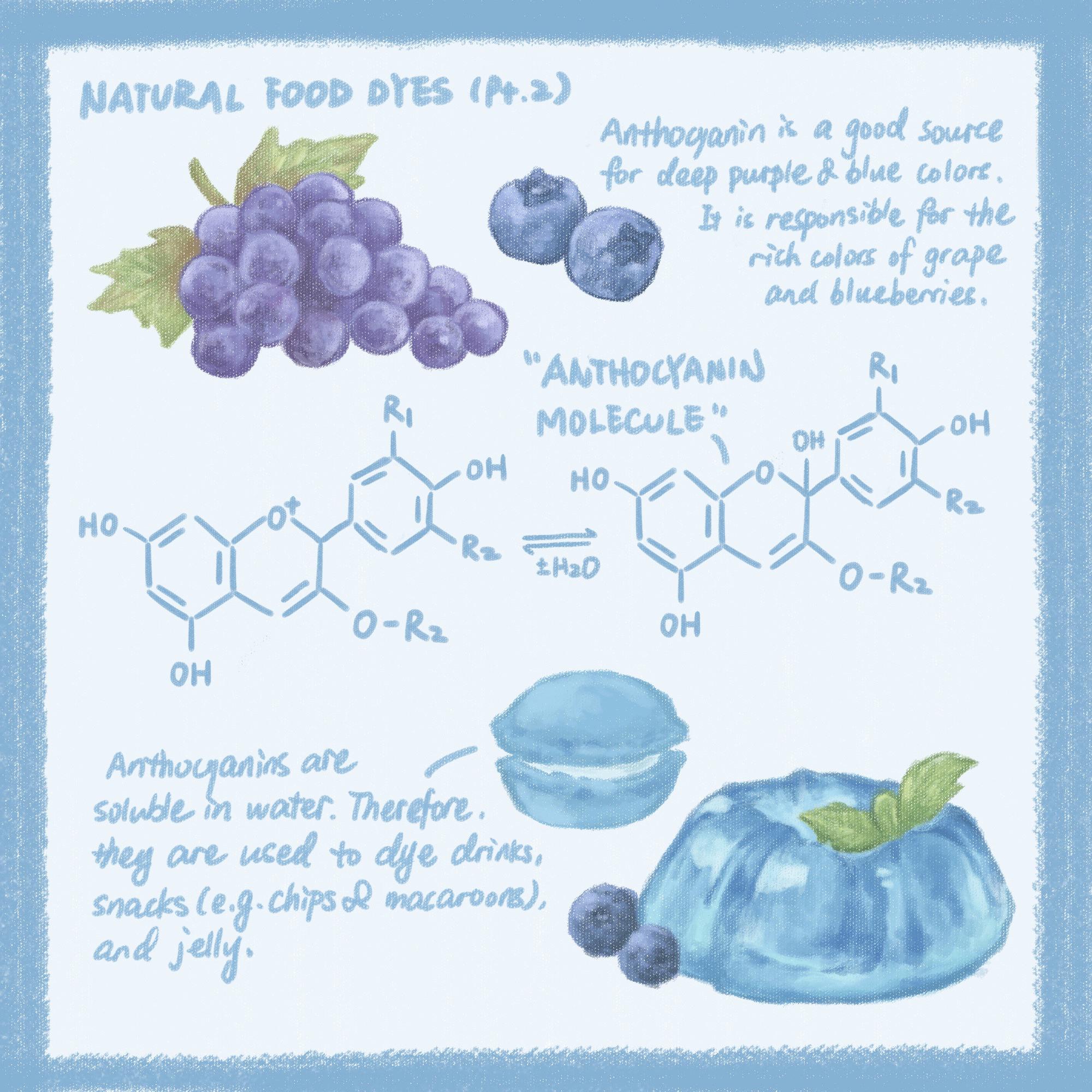

Natural food dyes: anthocyanin used as a source of blue colour

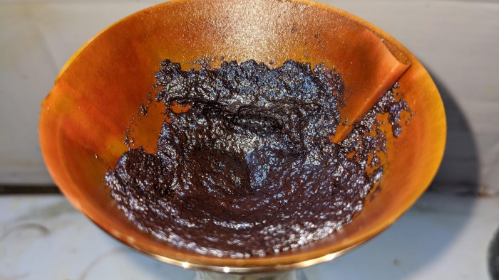

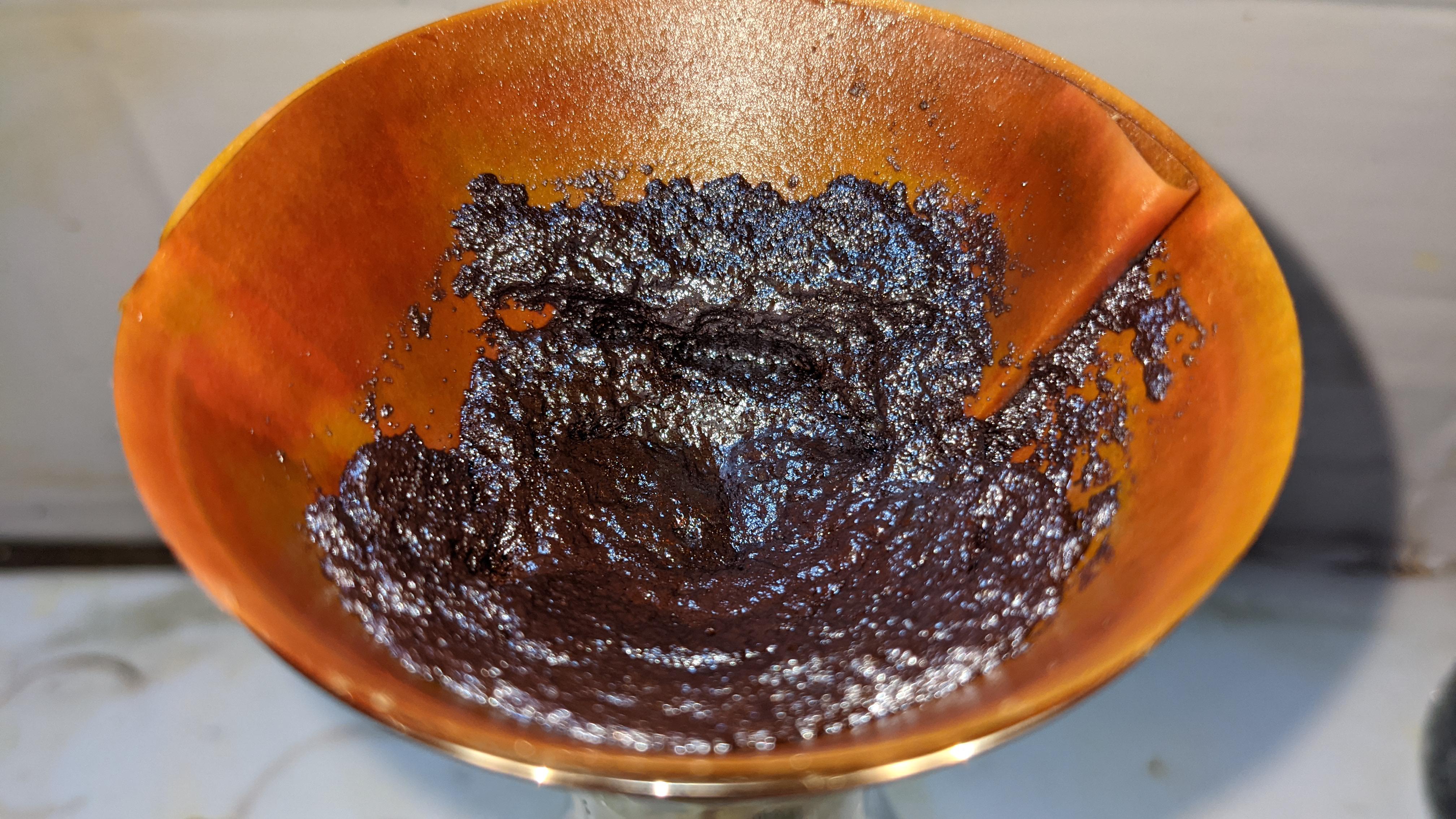

Posts: 69274

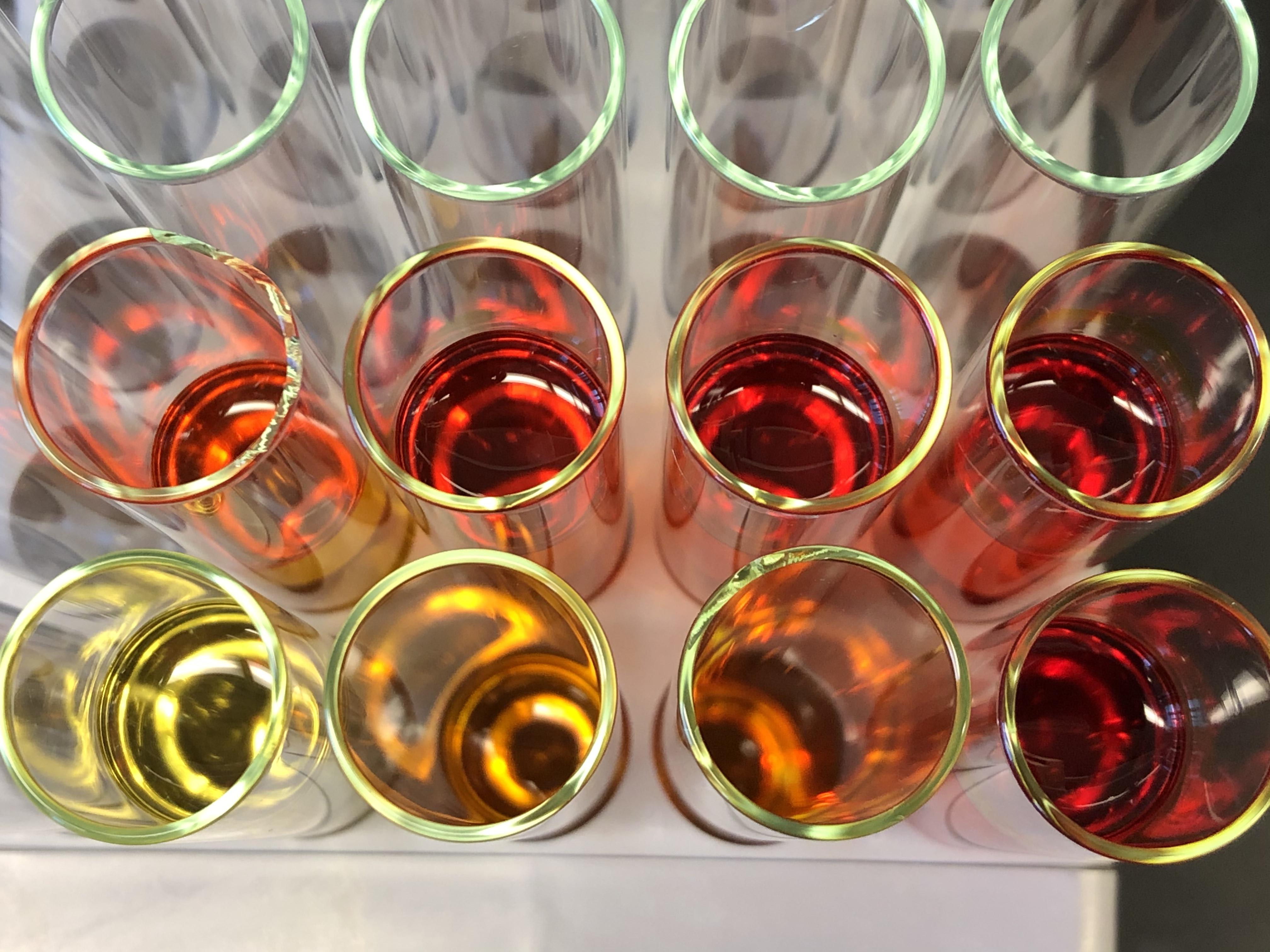

Неочищенный индикатор (краситель) метиловый красный, который я синтезировал. Этот азокраситель был получен сочетанием антраниловой кислоты и диметиланилина. Контроль температуры является обязательным во время реакции диазотирования перед сочетанием.
Crude methyl red indicator dye that I synthesised last day. This azo dye was made with the coupling of Anthranilic acid and dimethylaniline. Temperature controlling is mandatory in diazotisation reaction prior to coupling.

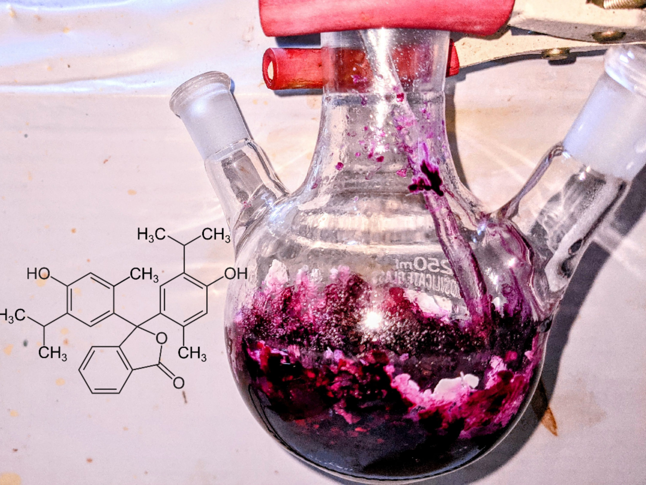

Posts: 69274
Тимолфталеин - это органическое соединение, фталеиновый краситель, полученный классическим методом синтеза фталевых красителей - с использованием фталевого ангидрида и тимола. Синтез очень похож на фенолфталеин. Этот индикатор может использоваться для определения очень сильных кислот pH<0.
Thymolphthalein is an organic compound, a phthalein dye made by the classic phthalien dye synthesis method using phthalic anhydride and thymol .The synthesis was very similar to phenolphthalein. This indicator can be used to identify very strong acids pH<0.

PostPosted: 04 Mar 2021 22:35
Posts: 7066
Я его получал. Он синий в щелочной среде.

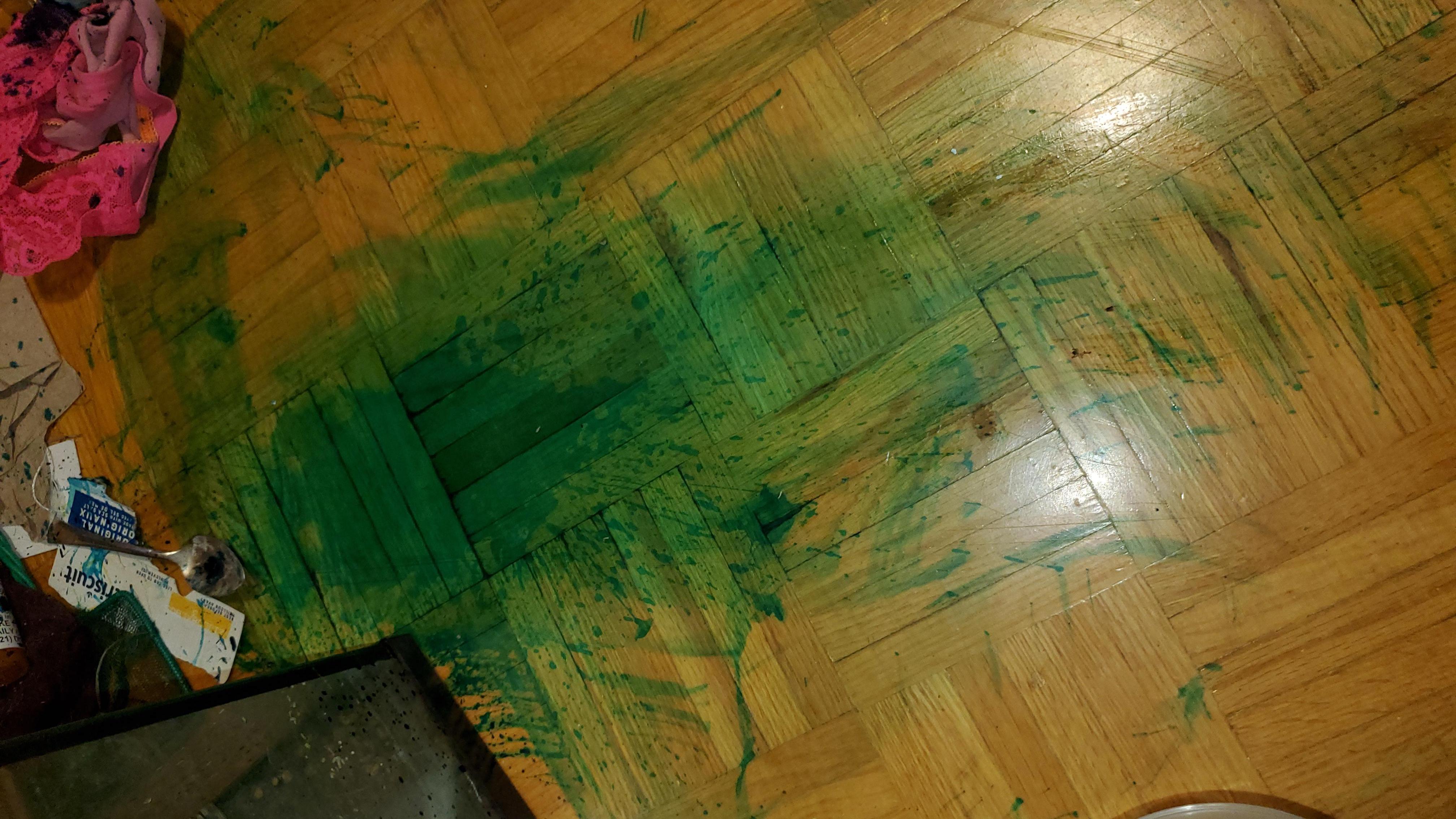

Бриллиантовый зеленый (раствор):

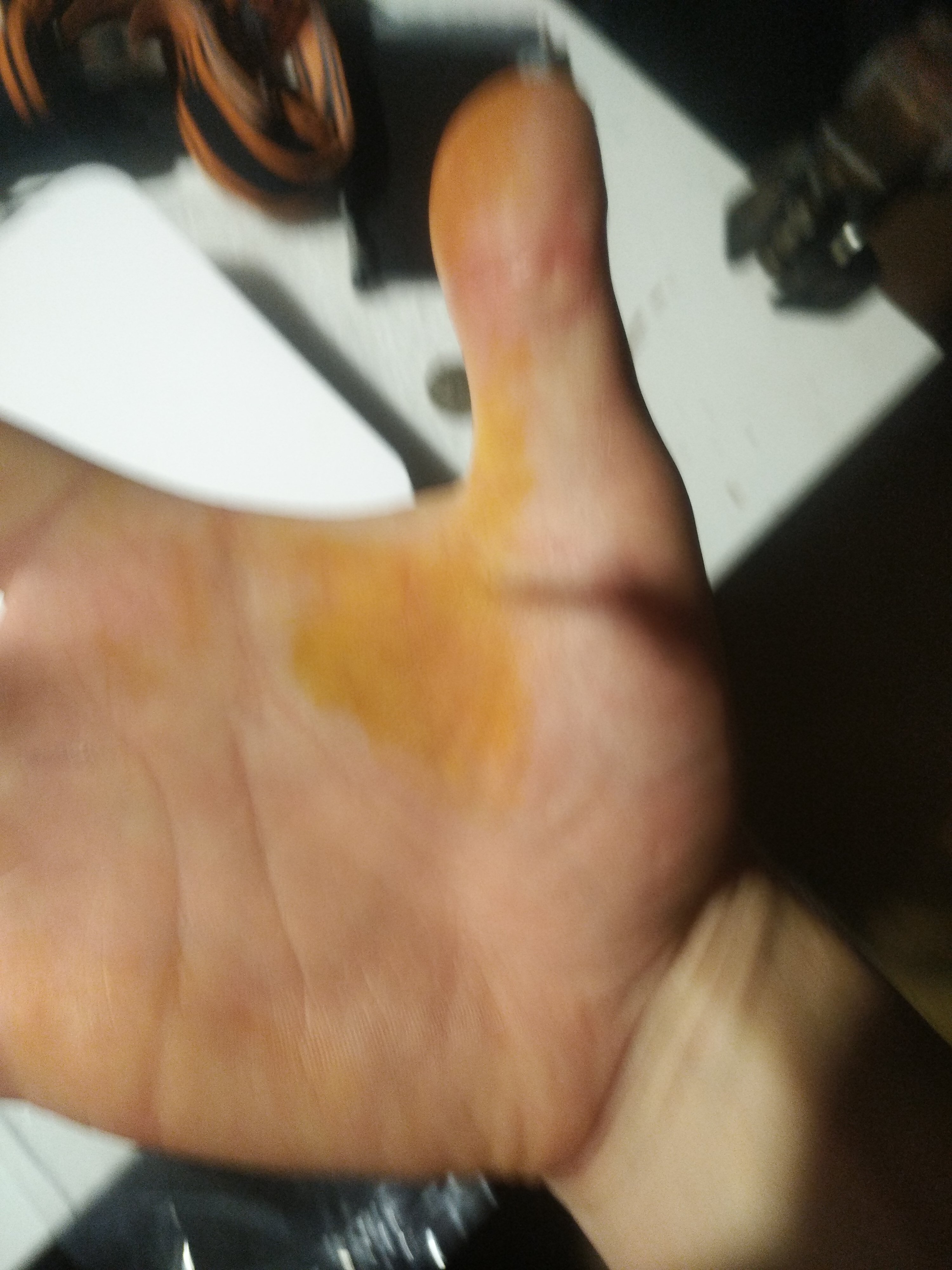

PostPosted: 25 Apr 2022 17:36
278573459_1831274953891113_6268981343069710118_n.jpg [ 74.33 KiB | Viewed 41750 times ]
Выцвело на солнышке

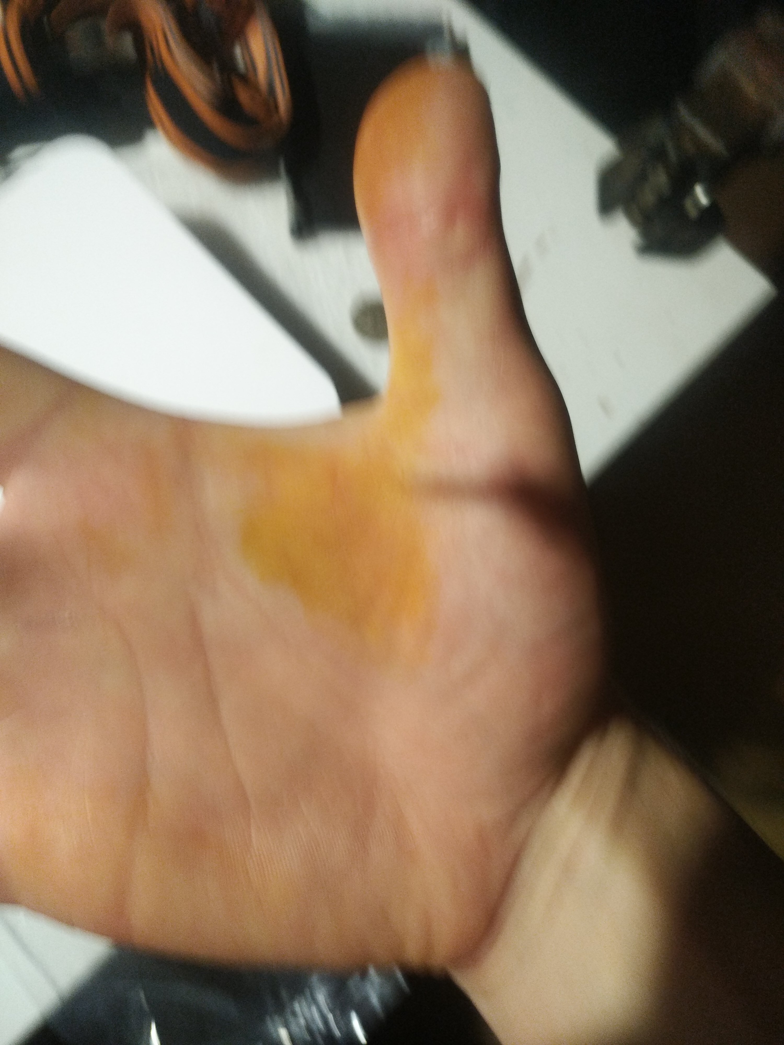

Synthesis of Aniline yellow / Синтез Анилинового желтого
http://chemistry-chemists.com/N3_2022/C ... -P7-1.html
