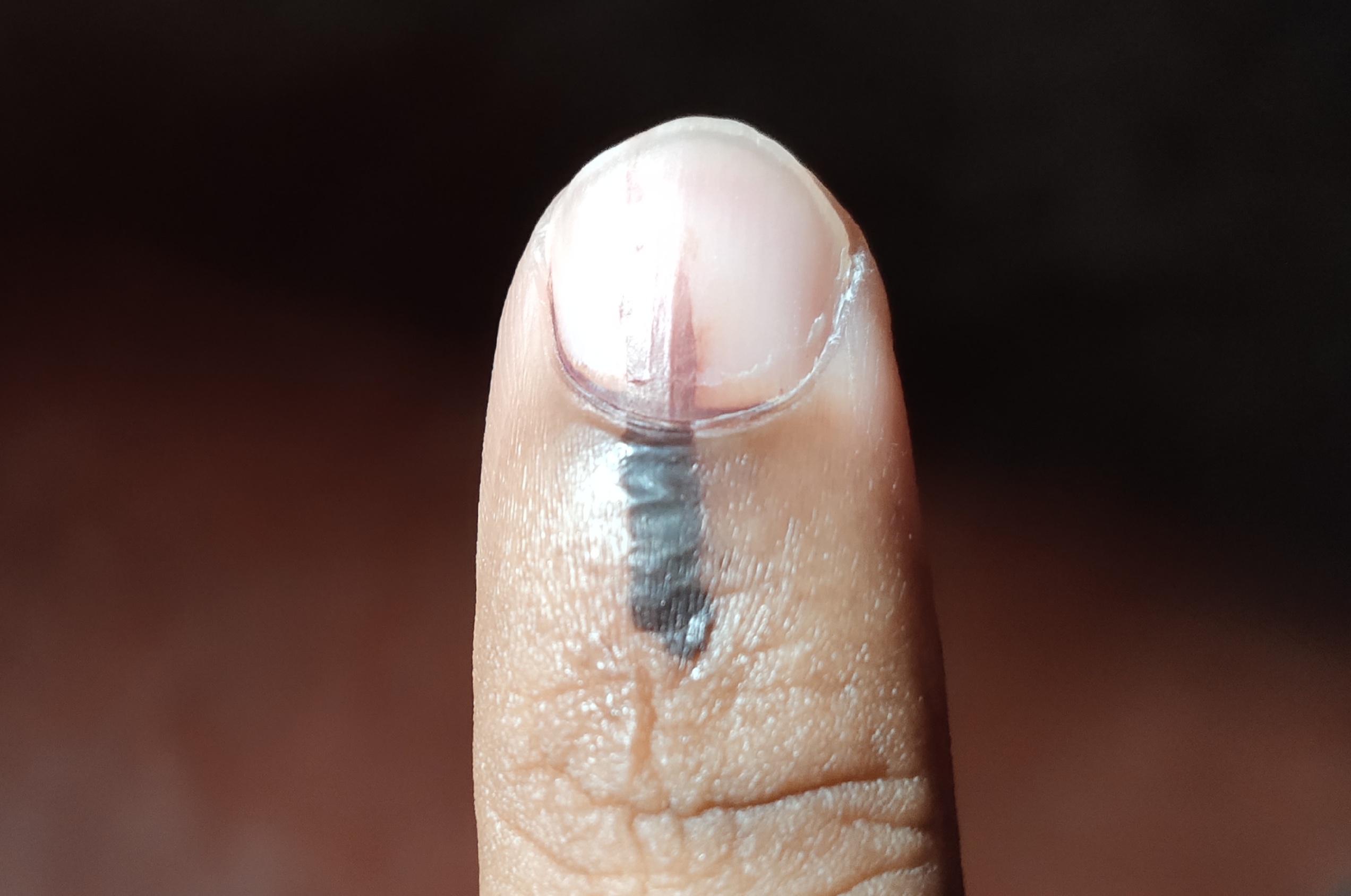

Electoral ink ("чернила для выборов") - несмываемые чернила, которые наносят избирателям (обычно - на указательный палец), чтобы избежать двойного (или кратного) голосования.
Это актуально в странах, где удостоверения личности необязательны или не унифицированы.
Обычно в таких чернилах используется нитрат серебра, который под действием света разлагается, образуя внутри кожи коллоидное серебро. Такие чернила не смываются - они исчезают только вместе с внешним слоем кожи (несколько дней) или по мере обновления ногтя (до 4 мес.). Первоначально появляется окраска фиолетового цвета, которая потом переходит в черную или коричневую.
Во время первых выборов в Индии избирательная комиссия столкнулась с одной из самых больших проблем: кражей личности. Для защиты от двойного голосования комиссия обратилась к национальной физической лаборатории Индии и команде ученых во главе с доктором М. Л. Гоэль из химического общества с просьбой сделать чернила для защиты интересов индийского населения. Правительство Индии начало использовать несмываемые чернила на третьих выборах и использует их вплоть до сегодняшнего дня. Кроме того индийское правительство экспортирует чернила для многих развивающихся стран.

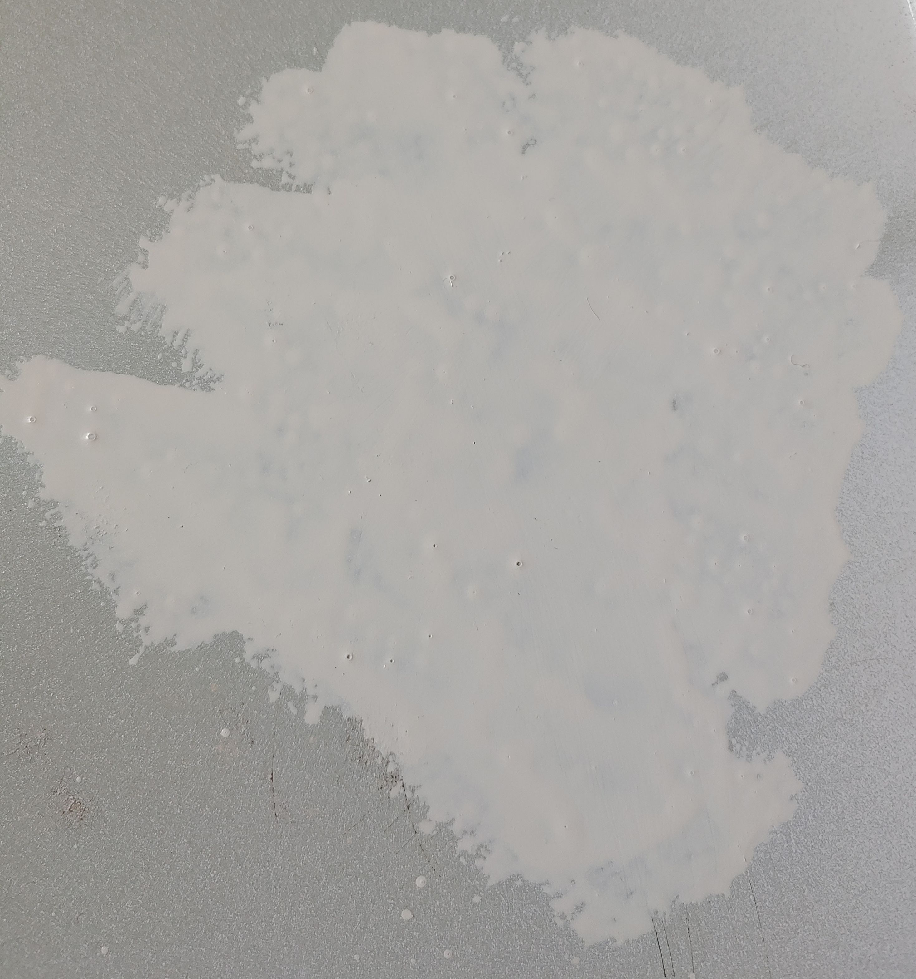

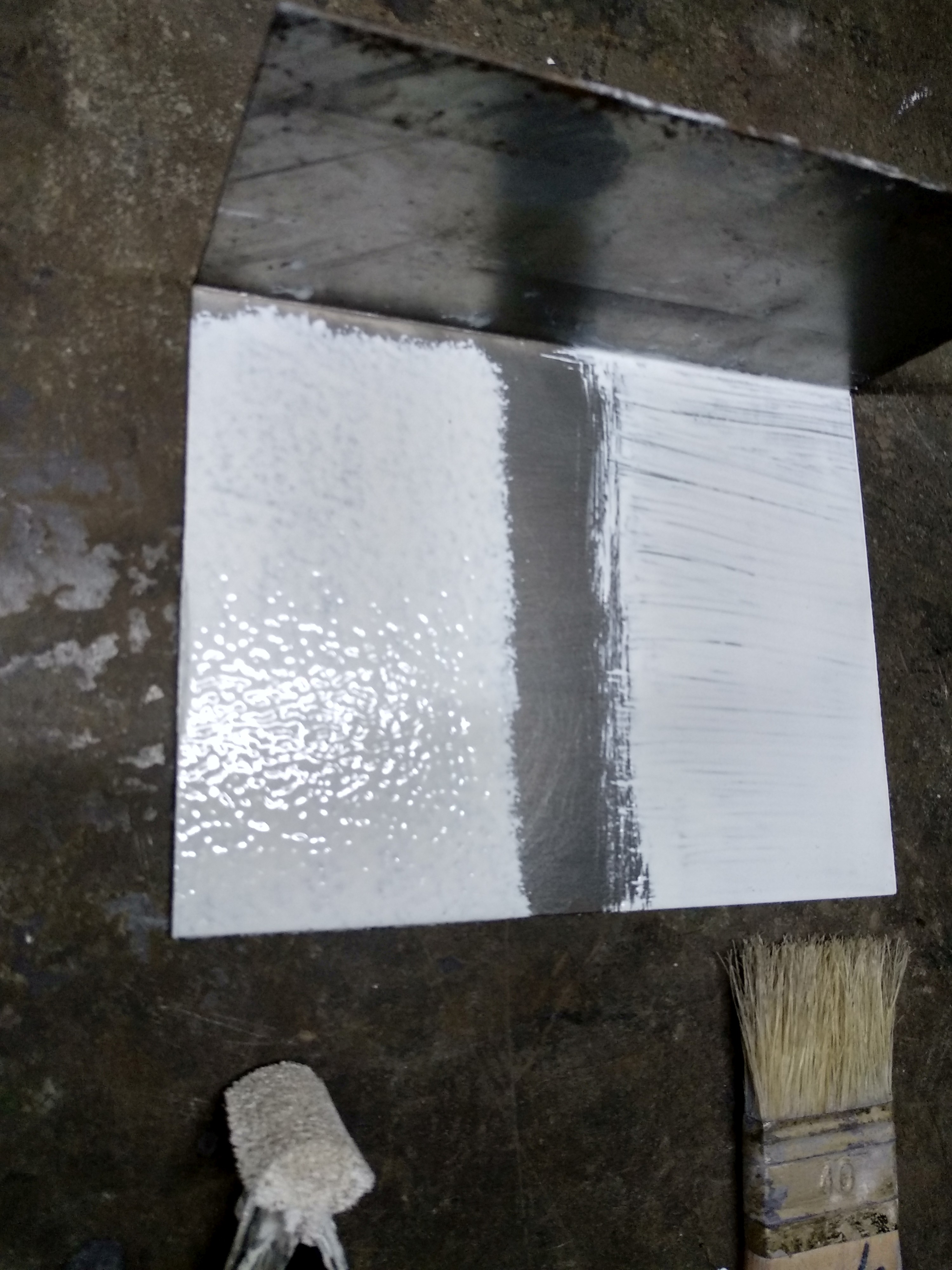

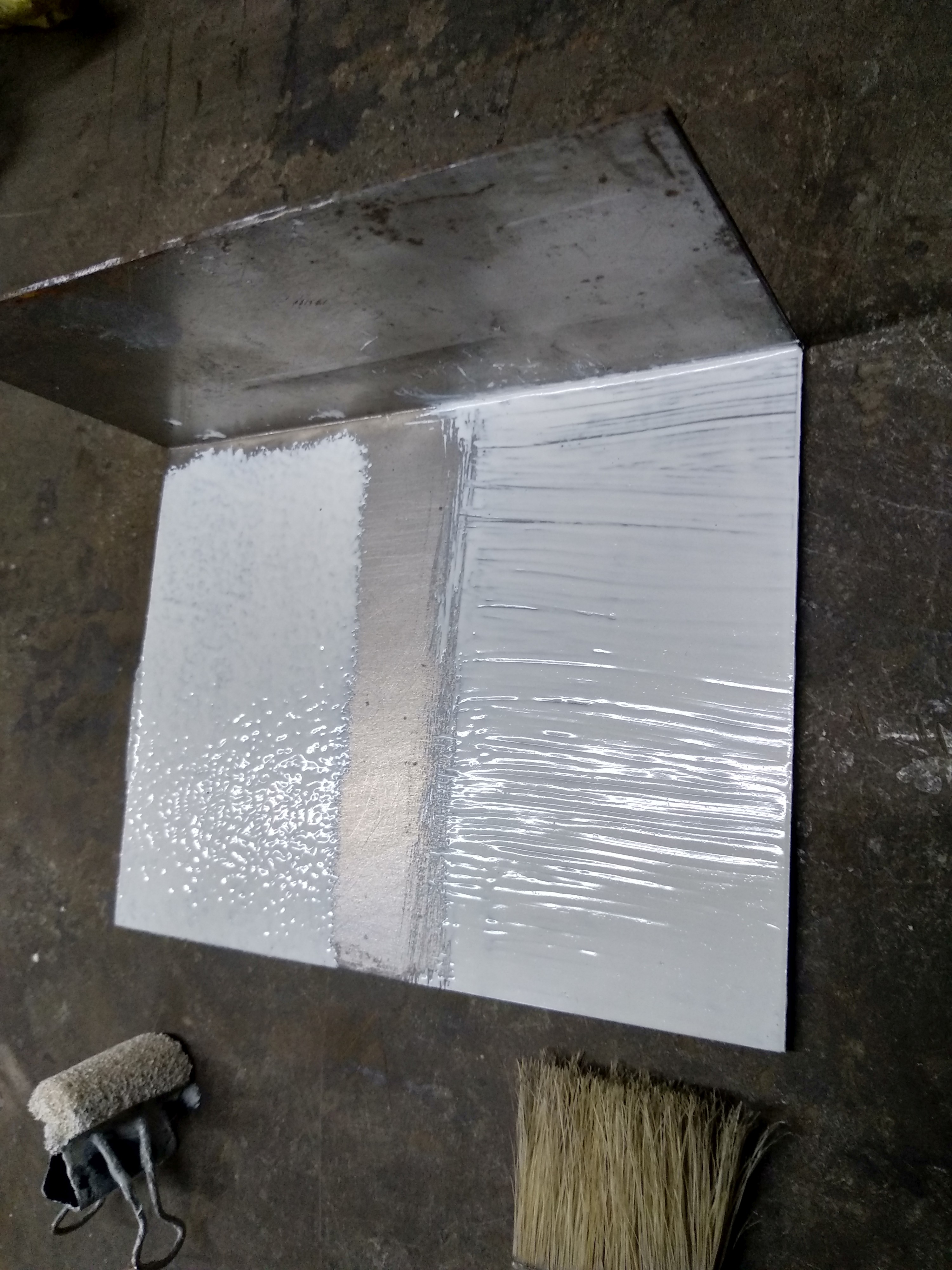

Качество современных лакокрасочных покрытий

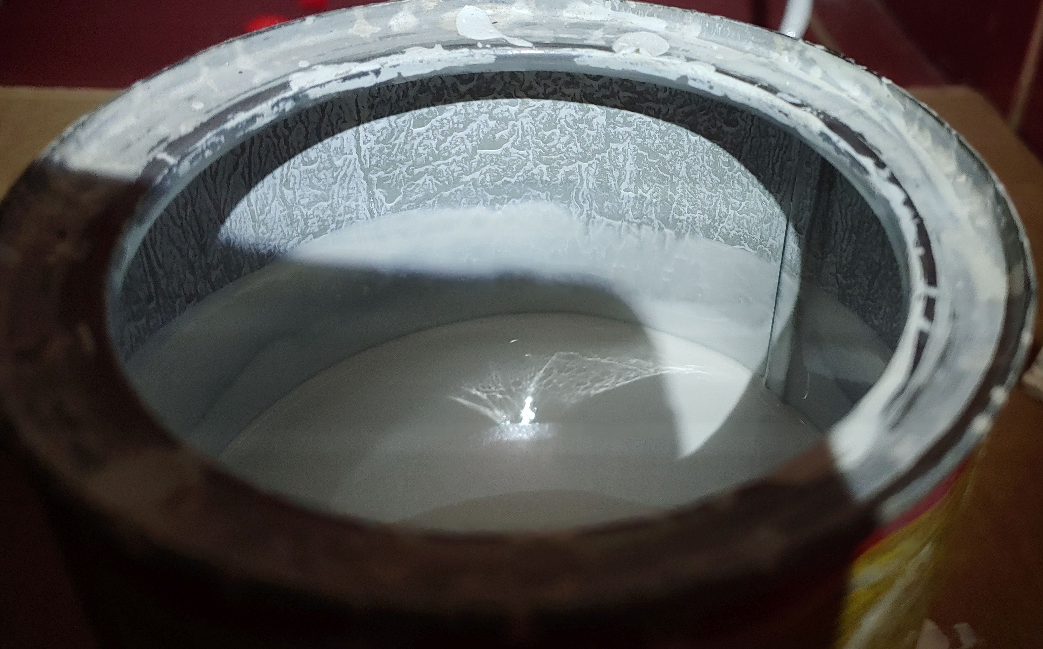

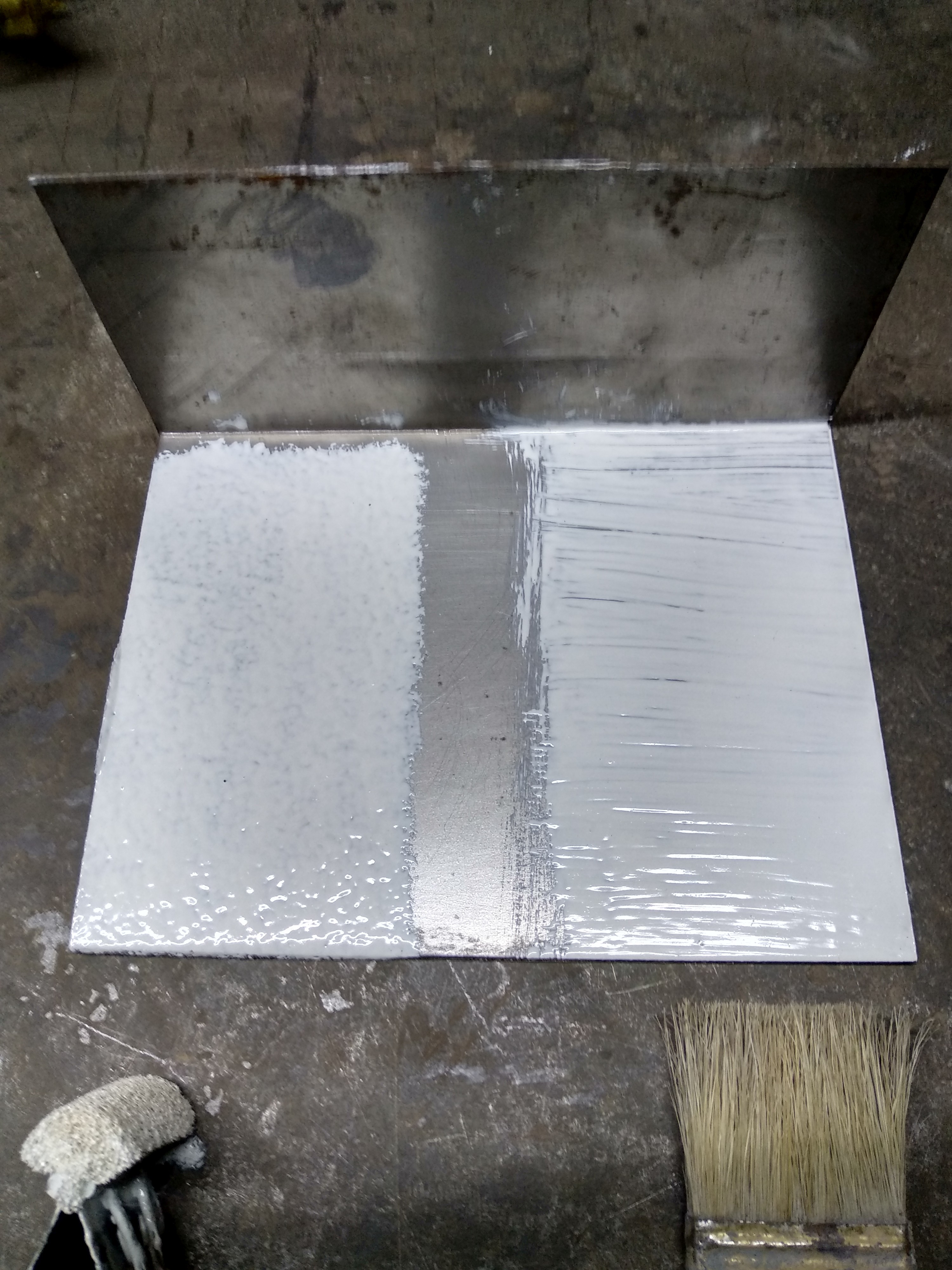

Уже некоторое время есть необходимость покраски деталей кисточкой. Перепробовал с 5 производителей. Краски алкидные (ПФ, ГФ). Результат отвратительный. Сначала думал что нужно больше разводить краску, но результат отрицательный (уайт-спирит, сольвент). Приходит на ум что качество краски плохое. Но неужели у всех производителей.
Прошу совета. Качество краски или руки кривые? Можно ли улучшить качество этих ЛКП? Ну не выкидывать же.
 Post subject: Re: Качество современных лакокрасочных покрытий
PostPosted: 08 Feb 2023 15:31
Posts: 2335
Потренироваться ) и красить в два слоя.
PostPosted: 08 Feb 2023 15:37
Joined: 22 Dec 2020 15:19
Posts: 32
Пройденный этап. Становится миллиметровый слой полузастывшей краски с пробелами голого металла.
PostPosted: 08 Feb 2023 18:30
Posts: 2335
В два слоя красят с промежуточным полным высушиванием первого, и не толстыми слоями.
PostPosted: 08 Feb 2023 18:59
Posts: 7052
Не очень понятно по фото... Это оцинковка, что ли?
Краска на ней не очень равномерно размазывается, да. Я просто сам помню, прокрашивал короба для вытяжек изнутри. Оцинковка если новая, не окисленная, краска за нее плохо "цепляется". Тут вариант только в два слоя красить.
