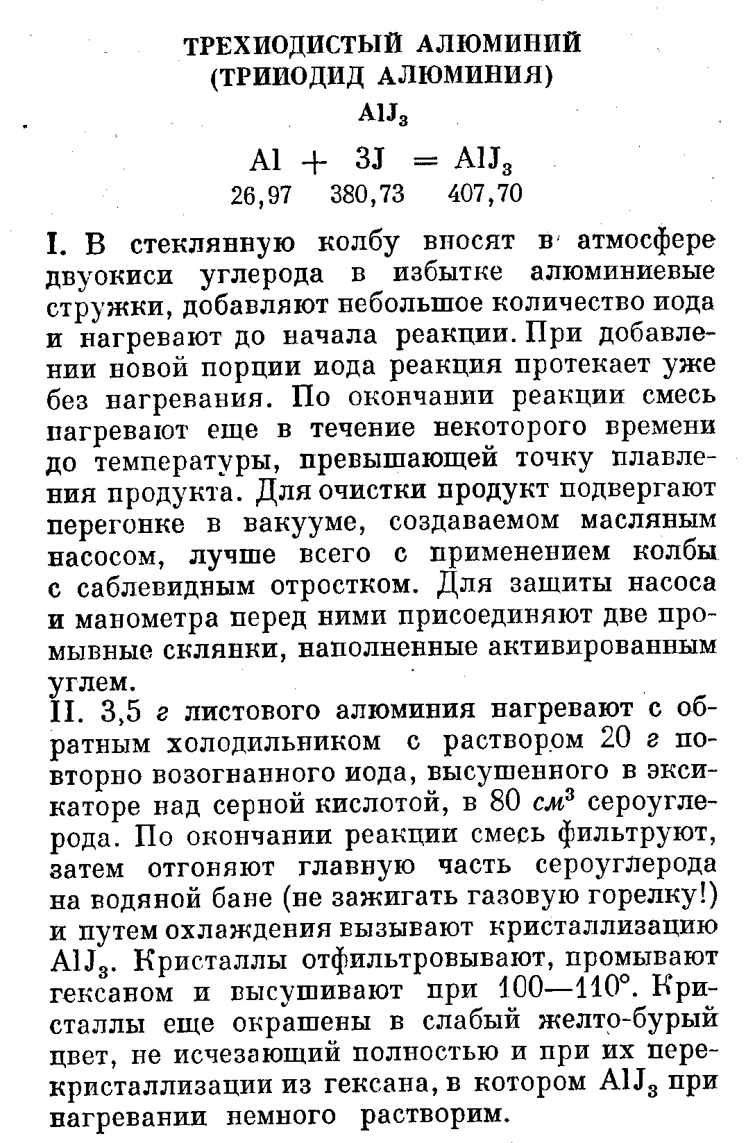

Нуждаюсь в совете. Для небольшого исследования понадобился безводный иодид алюминия порядка 150г, штука экзотическая и найдена только в merck с традиционно огромным ценником. Так что появилась идея синтезировать его самостоятельно, благо элементарный йод купить не проблема, к тому же за относительно небольшие деньги. Но, ничего умнее прямой реакции алюминиевого порошка и йода (дада, та самая реакция где добавляешь каплю воды и наблюдаешь красивый столб сублимированного йода) в закрытом тигле в голову не пришло. Возможно у кого-то есть какие-то предложения, замечания или уточнения?
PostPosted: 20 Dec 2020 13:01
Posts: 69131
Г. Брауер (ред.) Руководство по препаративной неорганической химии (однотомник) viewtopic.php?p=1750#p1750
С.386 и далее.
- на бумаге все просто, как в реальности - нужно пробовать.
PostPosted: 20 Dec 2020 16:26
Не помню, где брал методику, но это был видоизмененный вариант (2), в качестве растворителя применялся четыреххлористый углерод.
По-моему, у меня тогда не получилось.
PostPosted: 20 Dec 2020 17:08
Joined: 18 Sep 2015 22:09
Posts: 124
О, благодарю. После нового года попытаюсь сделать и заснять, должно получиться интересно.
PostPosted: 21 Dec 2020 10:22
Posts: 13590
Где-то читал, что если делать как демонстрационный опыт, на воздухе, основным продуктом будет оксид алюминия, иод служит катализатором окисления и улетает почти весь.
