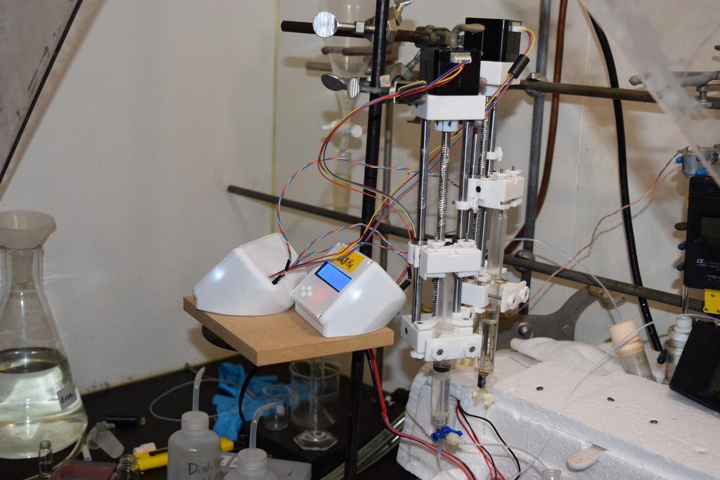

Самодельный насос (дозатор) для подачи жидких реагентов с помощью шприца
A couple of DIY syringe pumps doing chemistry for me
Работал с таким. Насос стоял на установке для исследования катализа. Коллега называл его "шприцедавка". В том случае насос был не самодельным, а серийным. По сравнению с показанным на фото случае он имел большой недостаток: пластиковые (одноразовые) шприцы для него не подходили - нужно было использовать только стеклянные (многоразовые) шприцы из старых запасов. Стеклянные шприцы время от времени трескались.

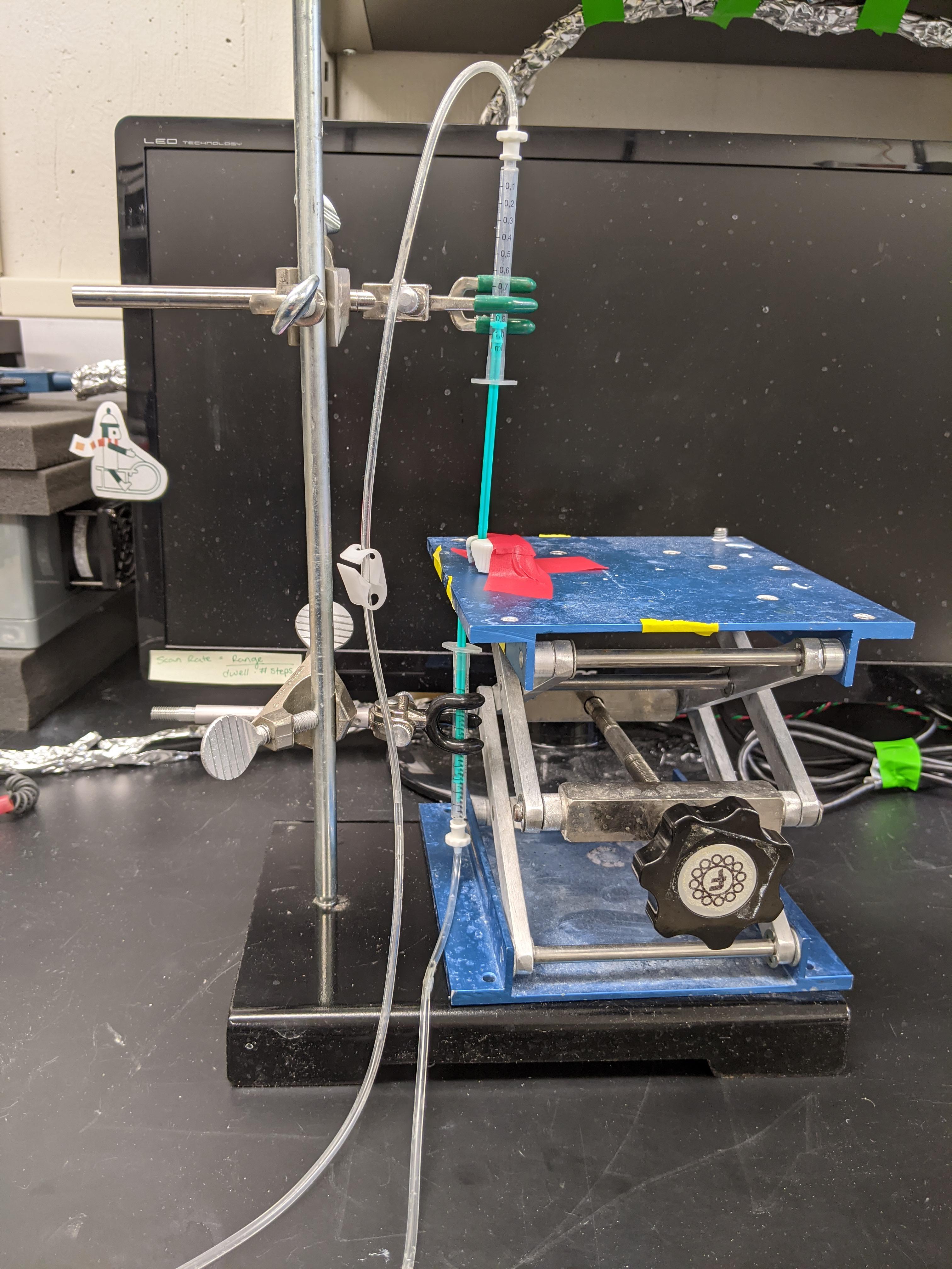

Насос (дозатор) из двух шприцев с жестко связанными поршнями, такой принцип был описан в старой ХиЖ

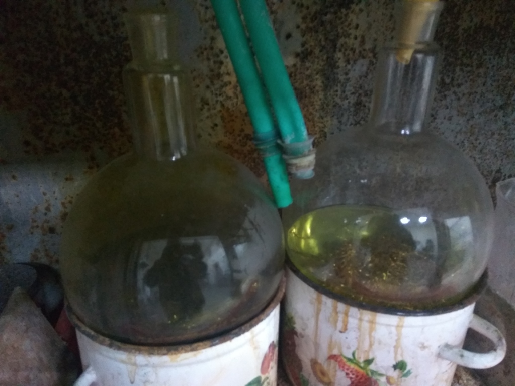

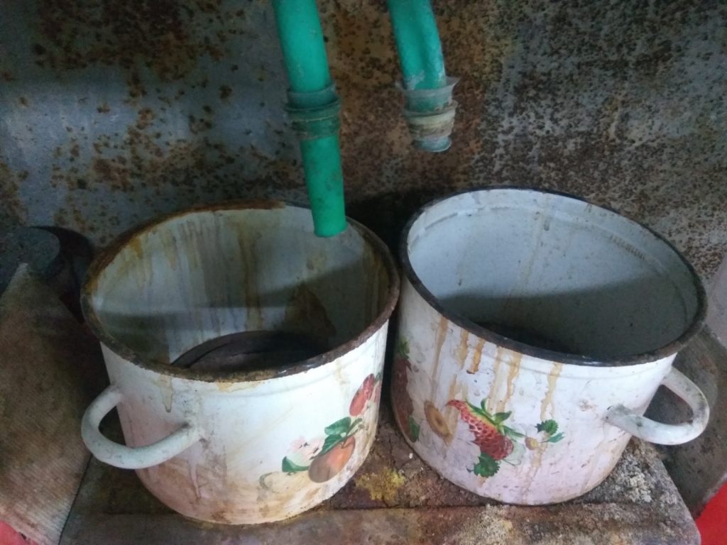

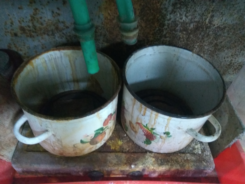

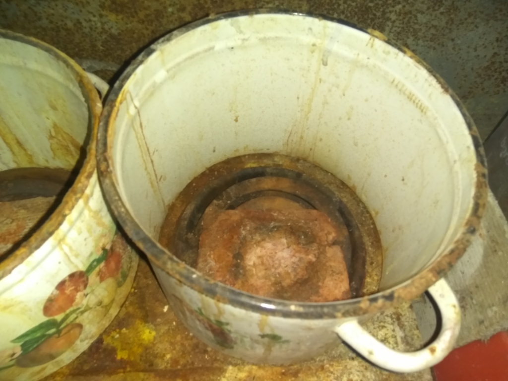

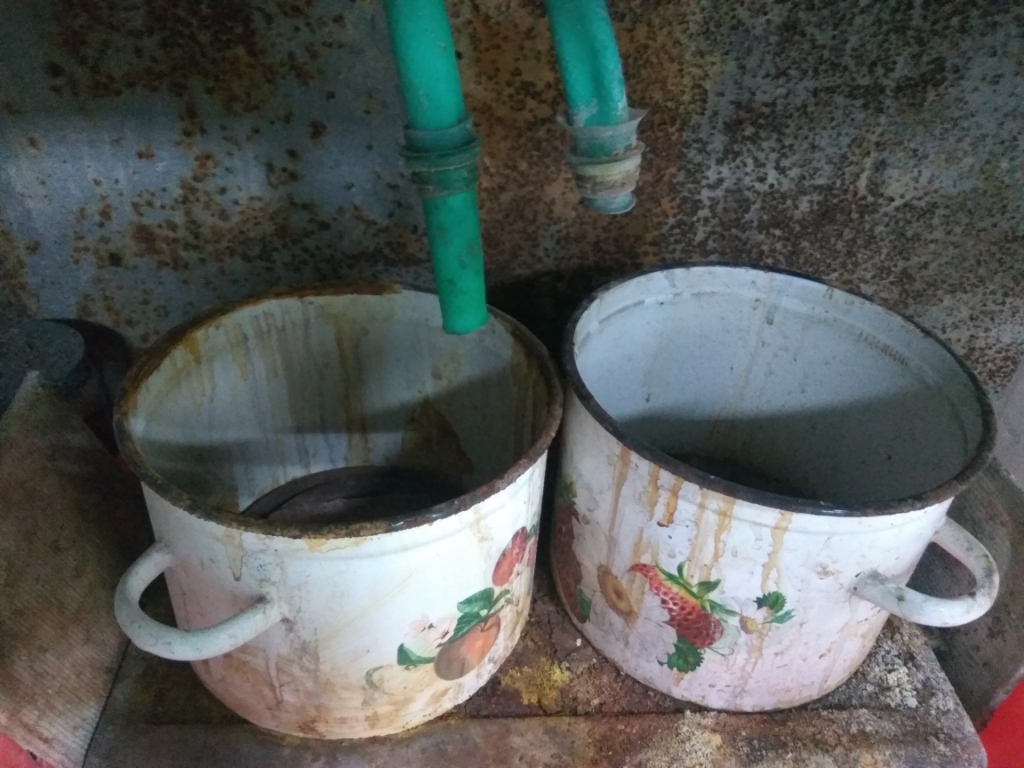

Воздушная баня из старых кастрюль без дна. Колбы - пятилитровые. Атмосфера вокруг - хлор и оксиды азота. Сегодня эту радость добавлял в респираторе.
а не опасно такое соприкосновение стекла с металлом?
 Post subject: Re: Техника лабораторных работ (советы практикам)
PostPosted: 10 Sep 2022 21:26
Posts: 69308
Потенциально - опасно, но при мне ни одна колба не треснула.

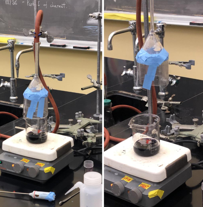

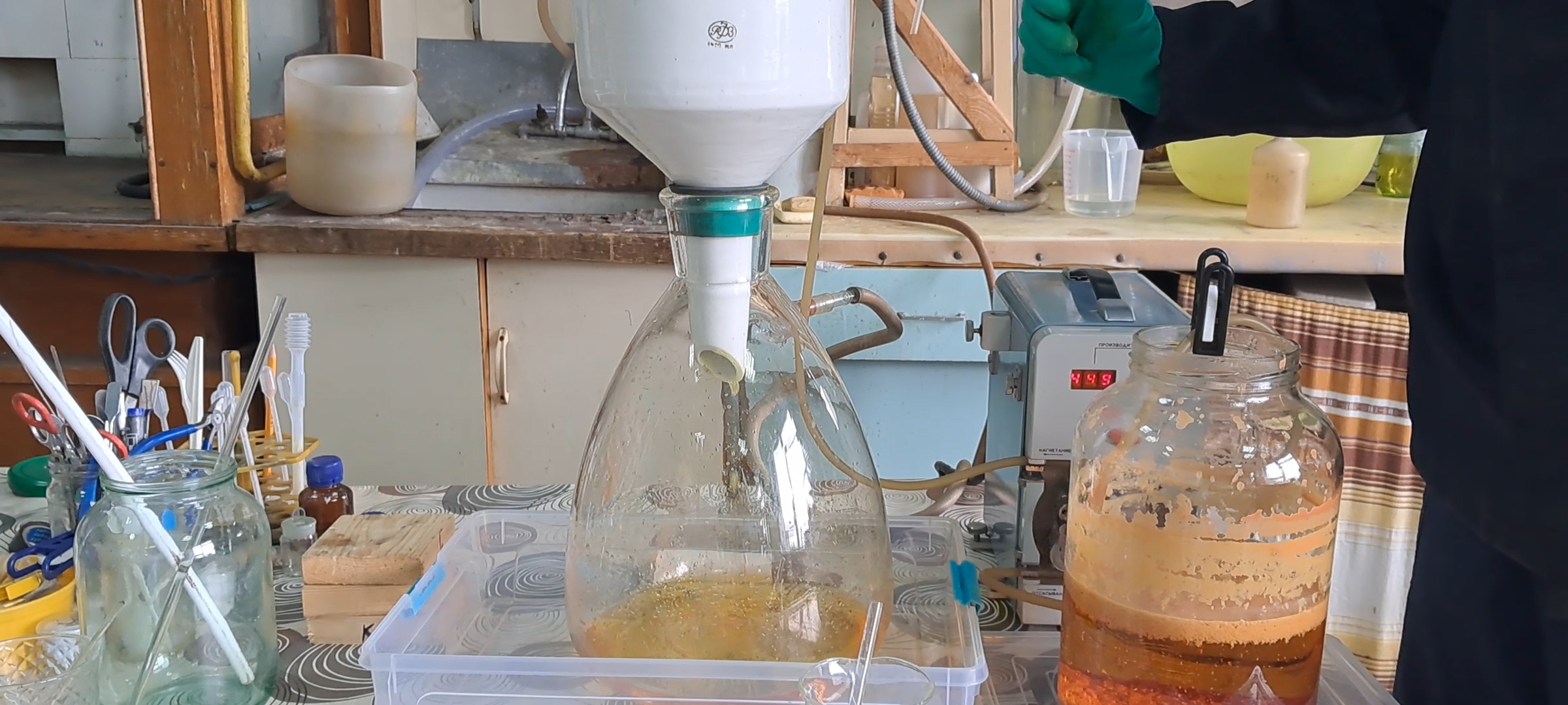

Коллега решил приспособить перистальтический насос, предназначенный для переливания крови, для перекачки раствора желатины, который грелся на термостате, потом подавался в другую жидкость, чтобы делать микросферы.
Несмотря на нагревание, раствор загустел, образовались комки, и силиконовый шланг лопнул, облив вязкой желатиной всю стену.
Я сегодня пытался перекачивать раствор с осадком на фильтр из большой банки - этим же насосом. Банка тяжелая и, в отличии от стакана, не имеет носика, поэтому я решил перекачать часть содержимого насосом. Пока в трубке был маточный раствор - качалось нормально, хотя и медленно. Когда в трубку попало значительне количество осадка - она сначала забилась, а потом сделала "Пух!".
Фильтровал краситель, который сильно мажется. Хорошо, что трубка не лопнула, а просто выстрелила с конца порцию суспензии на фильтр, разбрызгав ее по стенкам.
