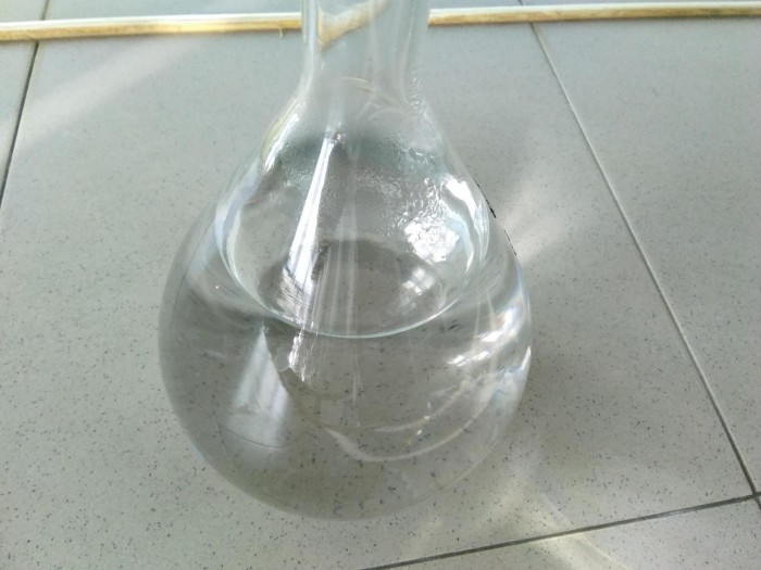

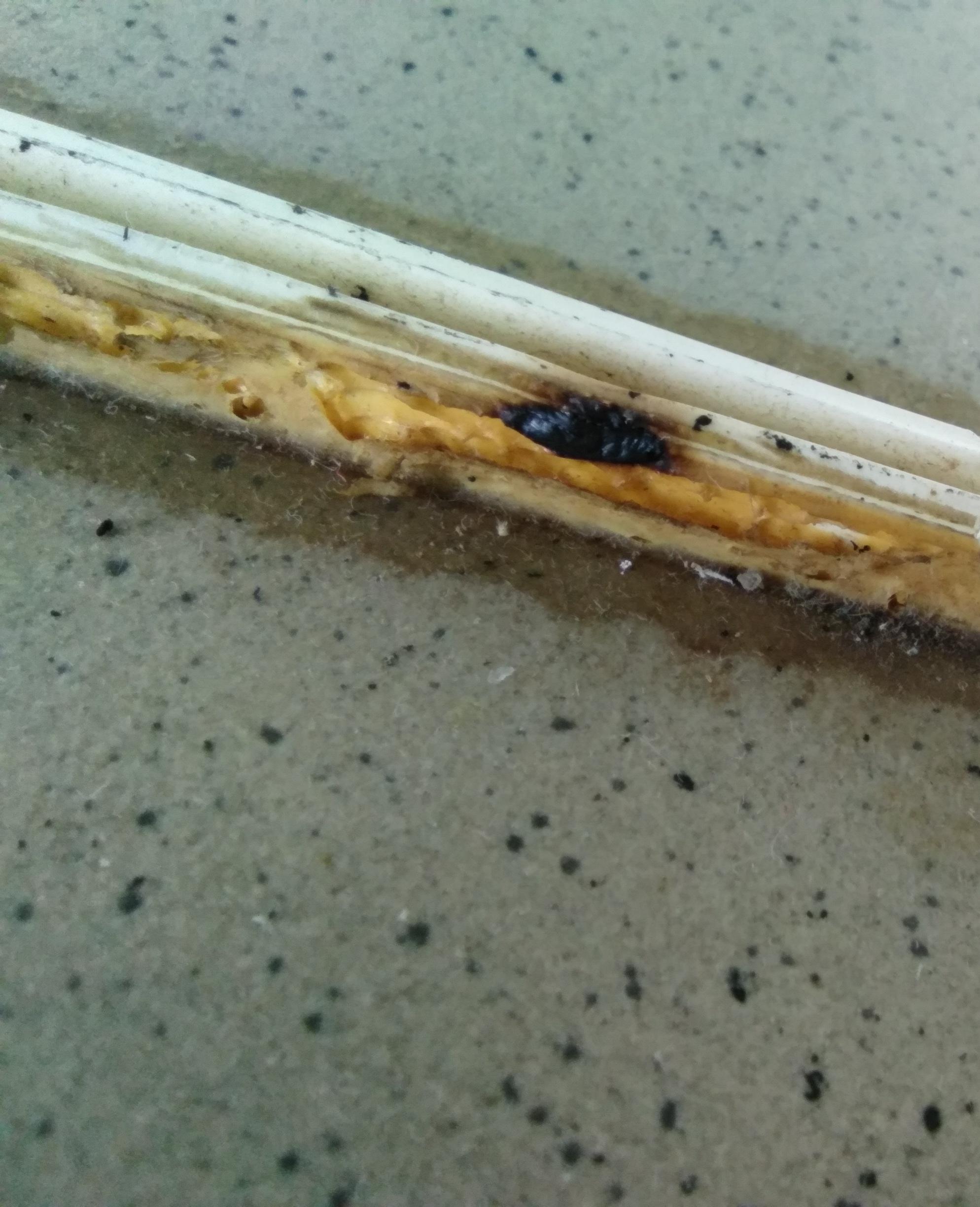

Несколько дней назад в пустой лаборатории почувствовал слабый запах гари, чем-то напоминающий аромат расплавляемой при пайке канифоли. Электроприборы все были отключены. Дистиллятор в соседней комнате хрюкнулся? - Нет. Что-то забыли в муфеле? - Нет. Может проводка? Решил уже, что показалось, но на том же месте снова проявился запах. Вскоре заметил слабый дымок и обугленное пятно на столе: покрытие там якобы термостойкое, а вот клей-герметик на швах - не совсем.

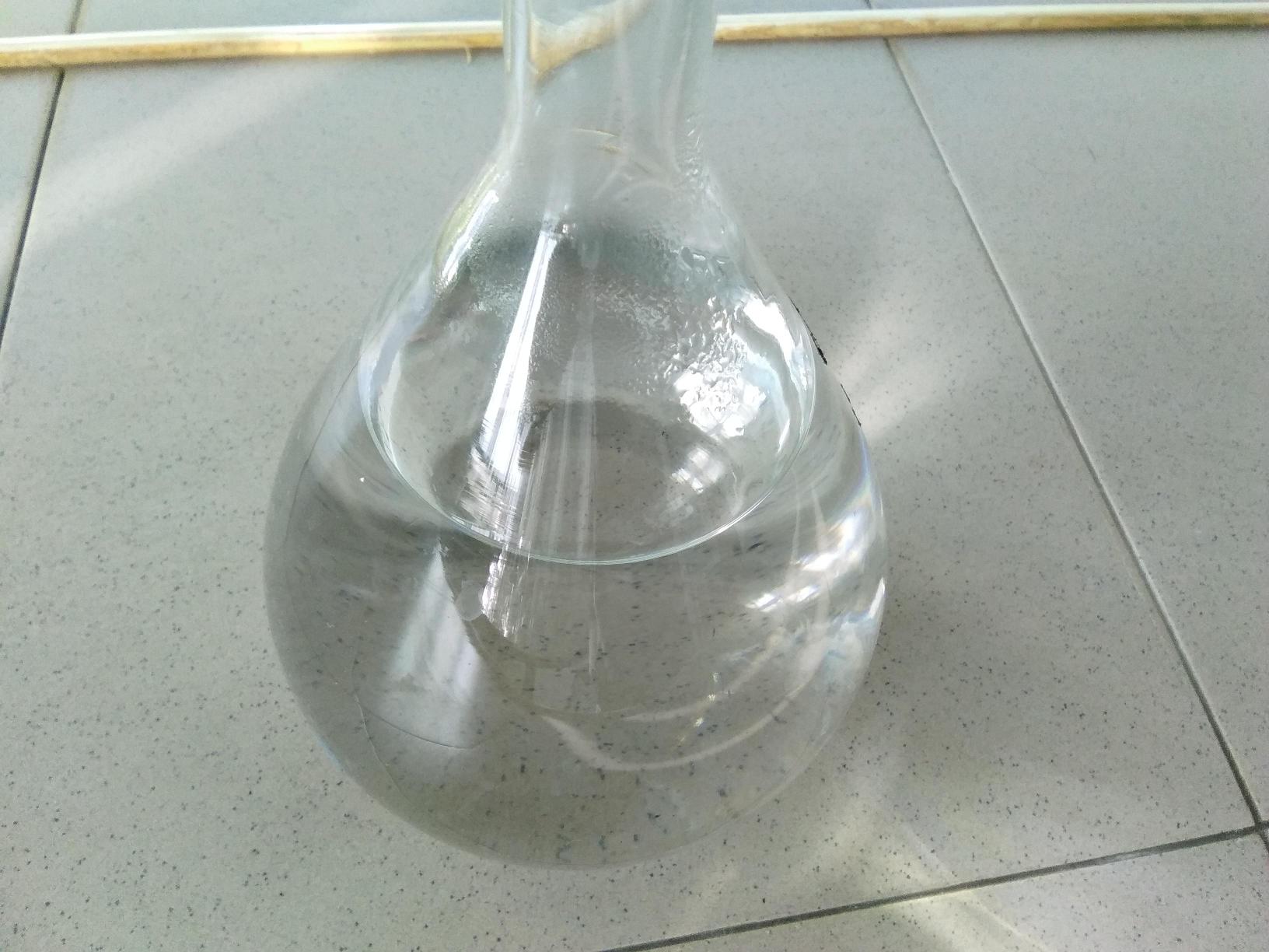

Виновником торжества оказалась литровая мерная колба со стандартным раствором (учитывая смешное количество солей, можно сказать - просто с водой). Часть раствора использовали, а колбу не убрали.
Это при том, что солнце в феврале ещё низкое, окно было закрытым и не самым прозрачным, а стол - в глубине комнаты.
Мораль: независимо от формы, наполненную стеклянную химическую посуду лучше не оставлять надолго без присмотра в помещении с солнечными окнами.

Больше всего удивило то, что хватило зимнего солнышка...

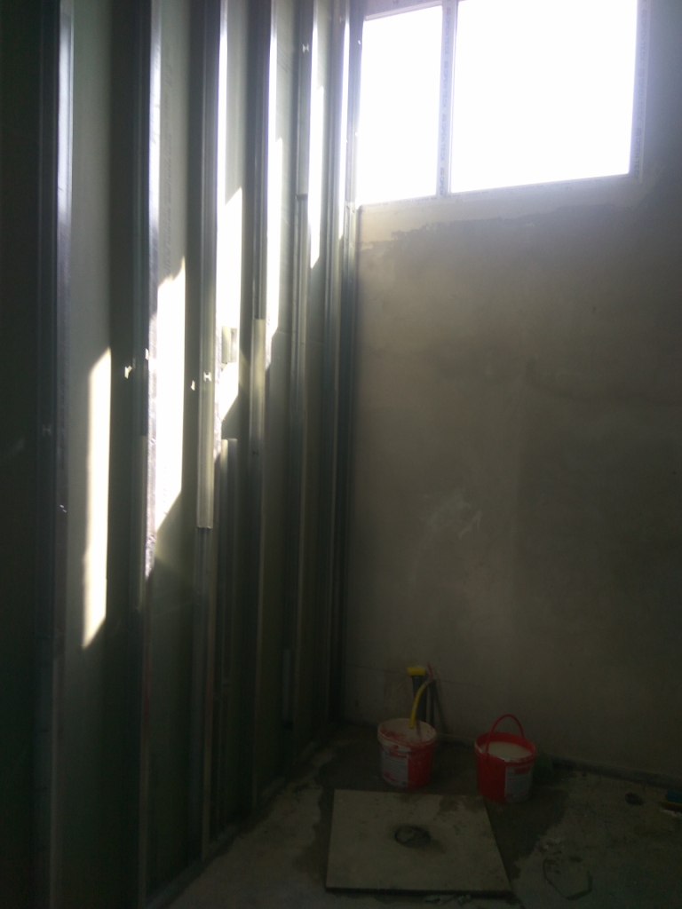

Вопрос чисто из академического интереса, т.к. с практической точки зрения он для меня перестал быть актуален (уже несколько дней как).
Какой минимальный размер химической лаборатории?
Исходные данные:
1. Назначение - проведения анализа гальванических ванн (5 шт): обезжиривание, две меди, хром и снятие хрома.
2. Должно проводится: комплексонометрическое титрование, иодометрическое титрование, кислотно-основное титрование, фильтрование, упаривание, центрифугирование (анализ серной кислоты). Работа с канцерогеном (хромовый ангидрид).
3. Количество работающих - 1 (это уже грубейшее нарушение ТБ, но оставим пока данное обстоятельство за скобками).
4. Рабочий день - 9 часов, 5 дней в неделю (1 час обеда, но деться в это время некуда).
5. Размеры помещения - 3х3.5 м, т.е площадь - около 10 м2. По словам директора - хватит и 4-5м2 (так сказали ему знакомые :) )
6. Только сейчас осознал, что 3 из 4 стен - из алюминиевого листа:
Вернее, увидел я это сразу, но только сейчас подумал про коррозию... А заодно - и про непроницаемость для воздуха.
Увидев эту радость, я на протяжении двух часов уволился, о чем не жалею, хотя с работой сейчас трудно. Ассоциация: гибрид тюремной камеры и газовой камеры. Дышать там тяжело, хотя в помещении еще нет реактивов (вентиляции, правда, тоже - обещали сделать).
Хотелось бы услышать мнение коллег.

5 - 10 квадратных метров на одного человека, это вполне приличное по площади рабочее место. Но это - внутри уже готовой лаборатории.
Пытаться же "впихнуть" целую лабораторию в площадь одного рабочего места, натуральный абсурд.
Работать и обустроиться можно, конечно. Но если это основное место времяпровождения рабочего дня, то приятного однозначно мало.
Совершенно верно.
Эрнст Нойферт «Строительное проектирование».
Приводит нормы площади рабочего места в лаборатории в 3,2 м2/чел (США) - 4,5 м2/чел (Западная Европа). По сути это только площадь пола перед лабораторным столом. Если учитывать наличие вытяжного шкафа, шкафа для реактивов, шкафа для хранения посуды и вспомогательного оборудования - термостата/сухожарового шкафа, муфеля, холодильника и т.п. между которыми сотрудник должен перемещаться, то минимум увеличивается до 14 м2/чел. При этом ширина прохода должна быть не уже 1,4 м. Общая же площадь помещения под лабу - 30-50 м2. Высота 3,0 м. Интенсивность вытяжки 8х (т.е. за час должна прогонять объем воздуха равный 8-кратному объему помещения). Никаких перегородок, только отдельное помещение. И отдельное помещение для ведения и хранения лабораторной документации. Для автоклавов, электролизеров и гальванических ванн так же требуется отдельное помещение (в последнем случае так же 8х).
Видимо директору указали на нормы рабочего места. Ситуация: слышу звон, но не хочу даже знать, где он.

Такое впечатление, что он ничего не решает (только озвучивает решения реального руководителя) и не хочет вникать. Из-за этого они уже несколько раз крупно залетели при покупке дорогого оборудования. Хорошо, что это уже не моя головная боль.
