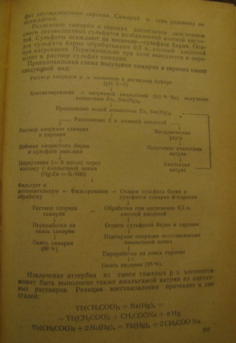

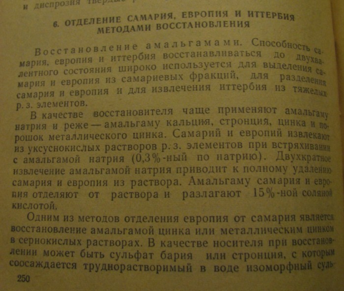

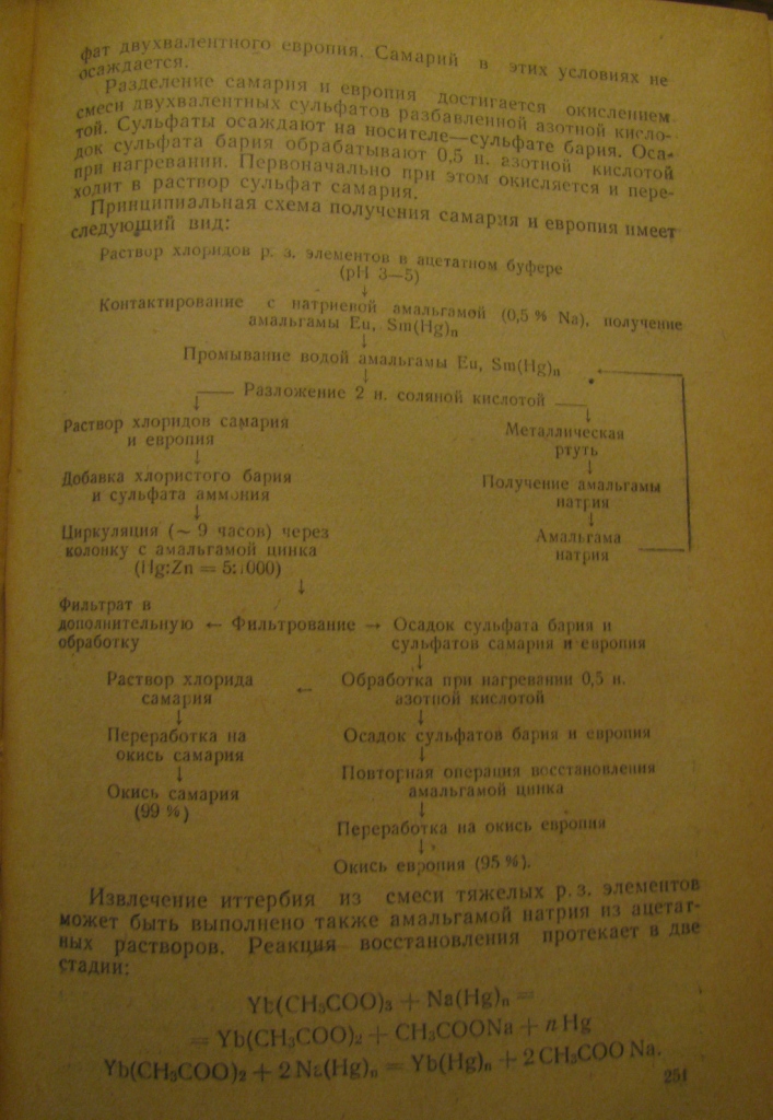

Каким образом можно из имеющегося в наличии трихлорида самария наименее экзотическим способом получить самарий (+2)?
 Post subject: Re: Редкоземельные элементы РЗЭ
PostPosted: 15 Mar 2015 19:14
Posts: 69316
Восстановление амальгамой натрия или аналогичными восстановителями
Серебренников - Курс химии редкоземельных элементов, ч.1 С.250-251

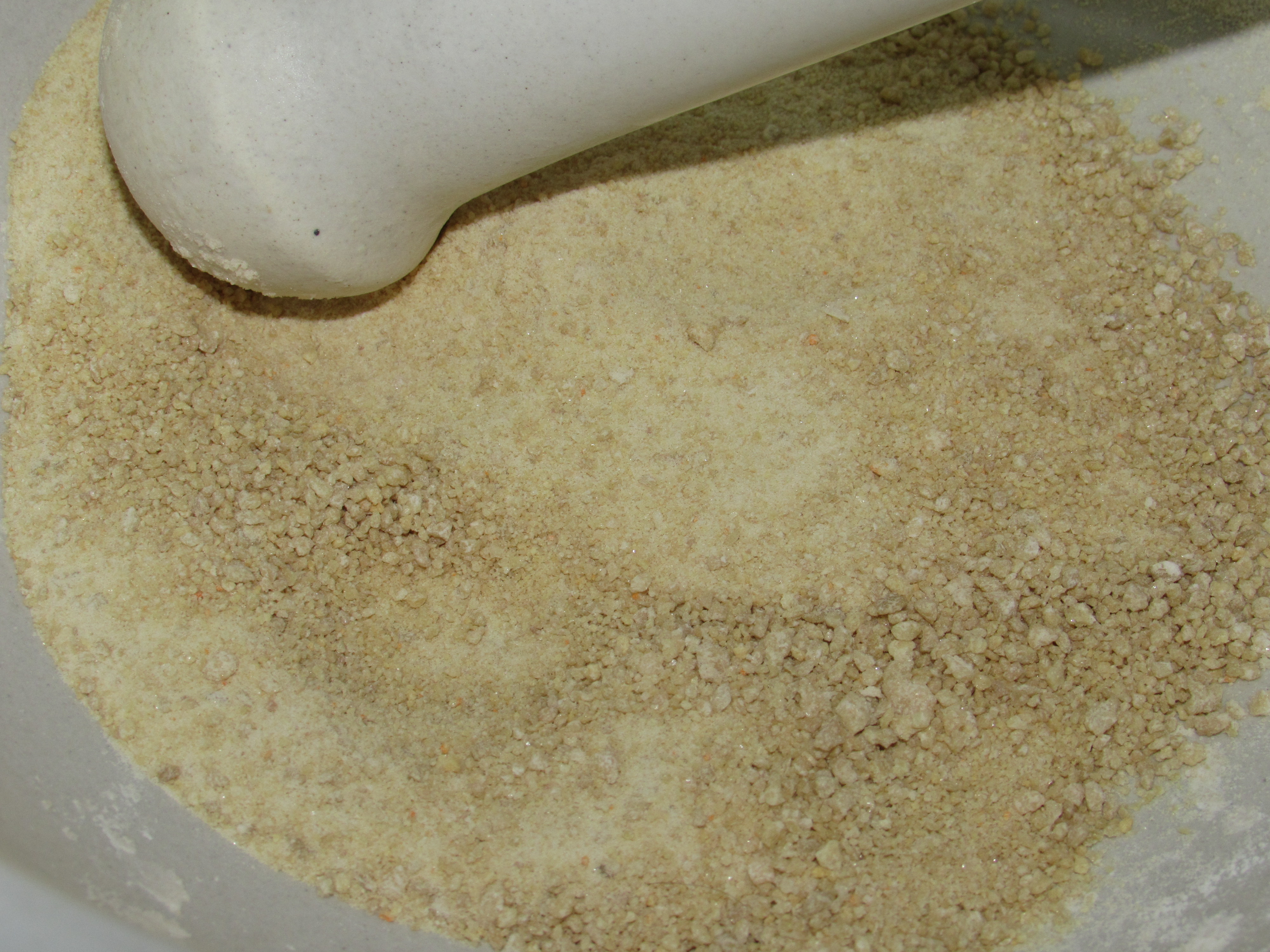

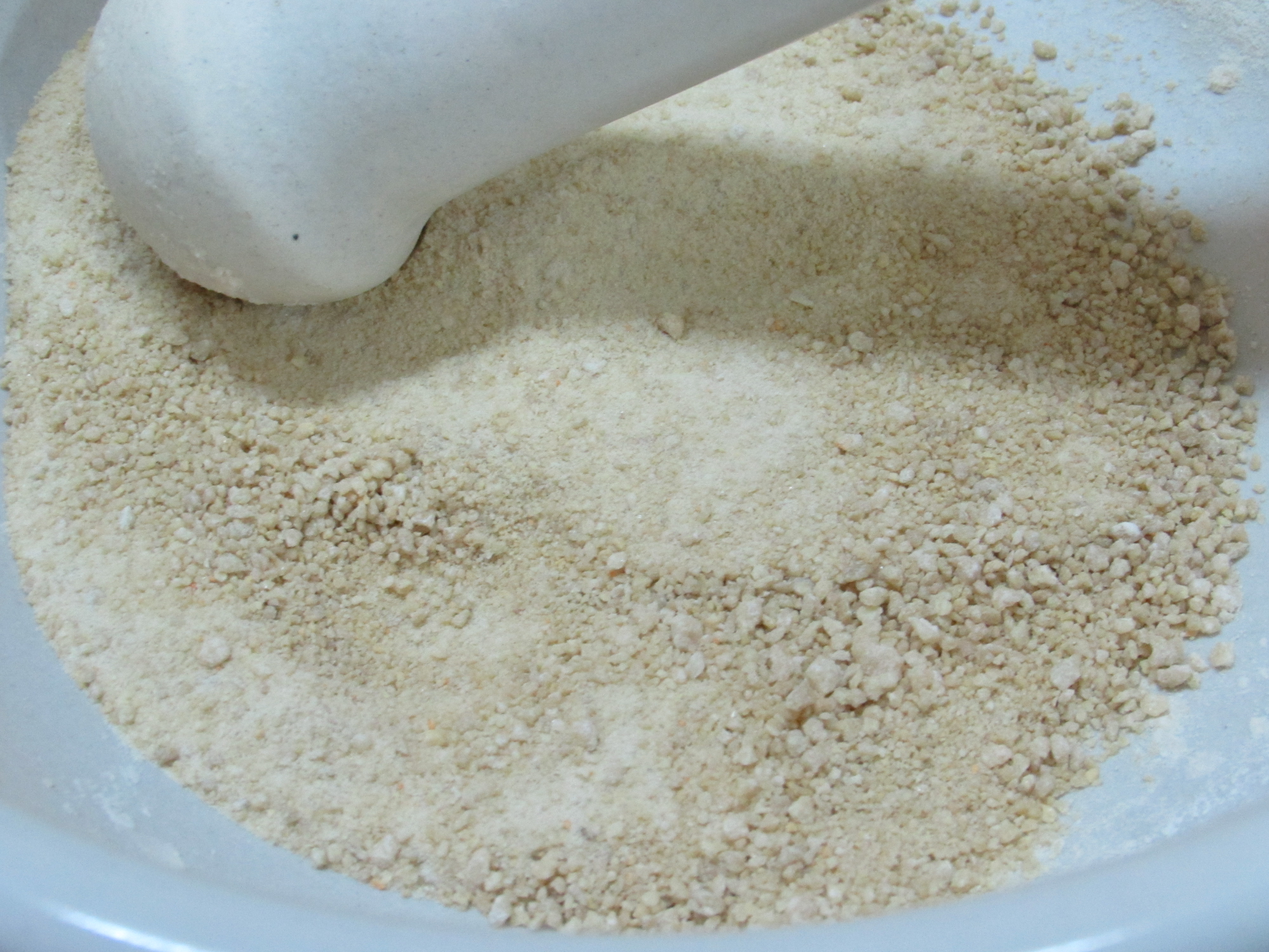

1) Растворил 55,6 г магнитов в уксусе.
2) Доокислил Fe2+ до Fe3+ при помощи азотки:
3Fe(CH3COO)2 + 2HNO3 => Fe3[(CH3COO)6(OH)2]NO3 + NO^.
БОльшая часть ионов железа осела в виде ацетатного комплекса красновато-коричневого цвета.
Всё-таки не хватает красной кровяной соли.
3) Добавил (NH4)2C2O4 половину из расчёта на сплав.
4) Декантировал осадок 3 раза. В последний раз появился рыжеватый осадок на поверхности зеленовато-белого.
Каким образом лучше прокалить осадок до оксида (или оксида-карбоната), чтоб он относительно легко растворился в кислоте?
Например, на электроплите, или горелкой газовой обжечь.

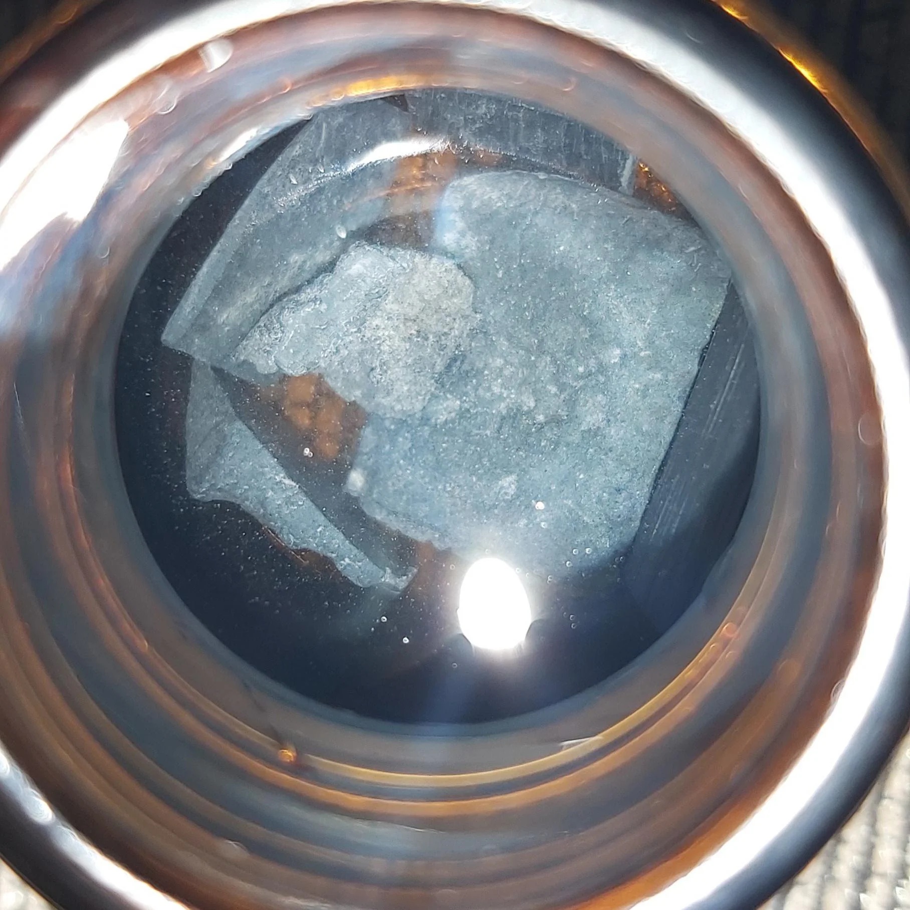

Кристаллогидрат иодида европия (III) (число молекул кристаллизационной воды точно неизвестно).
File comment: Кристаллогидрат иодида европия (III) (фото со вспышкой)

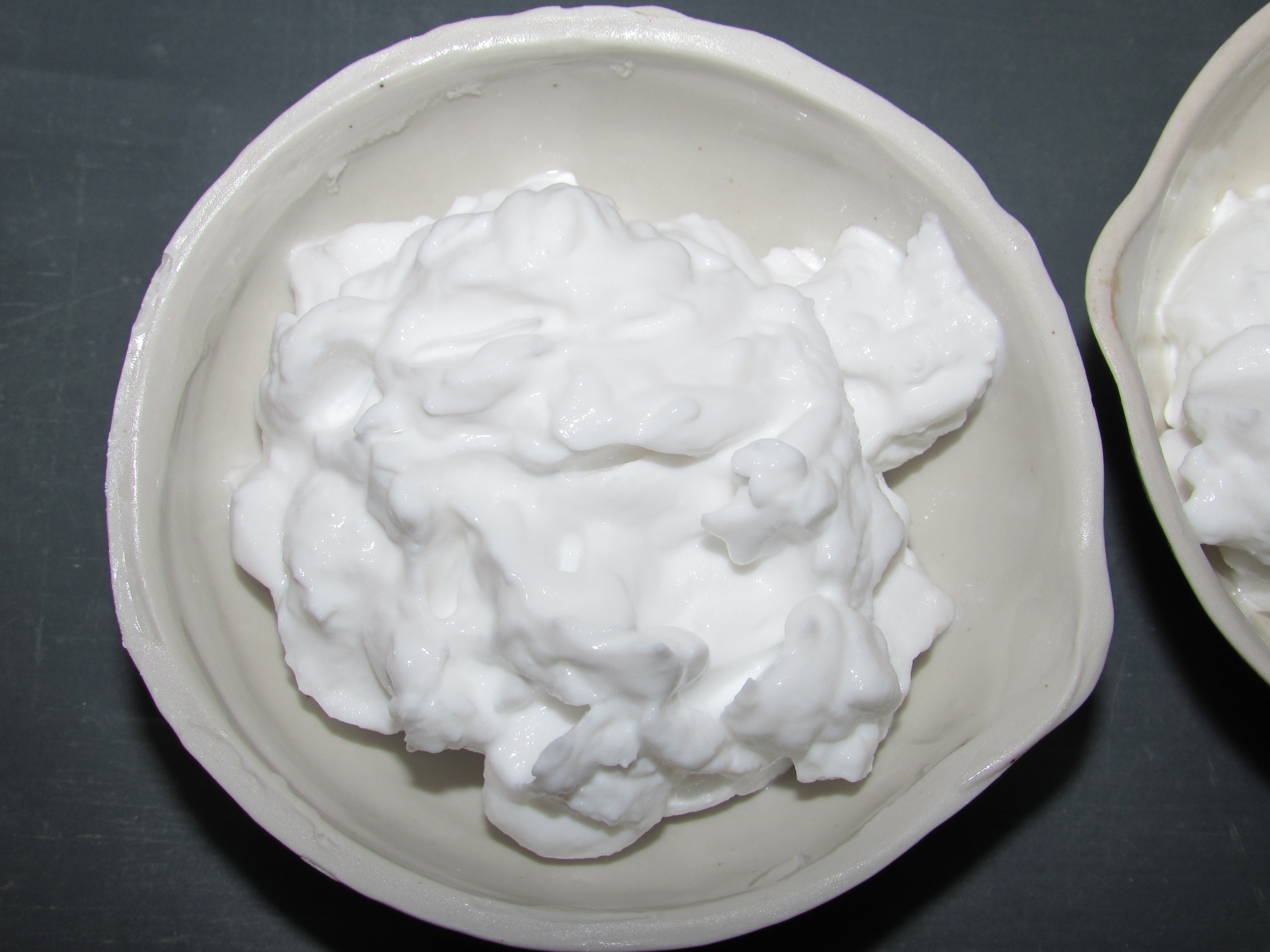

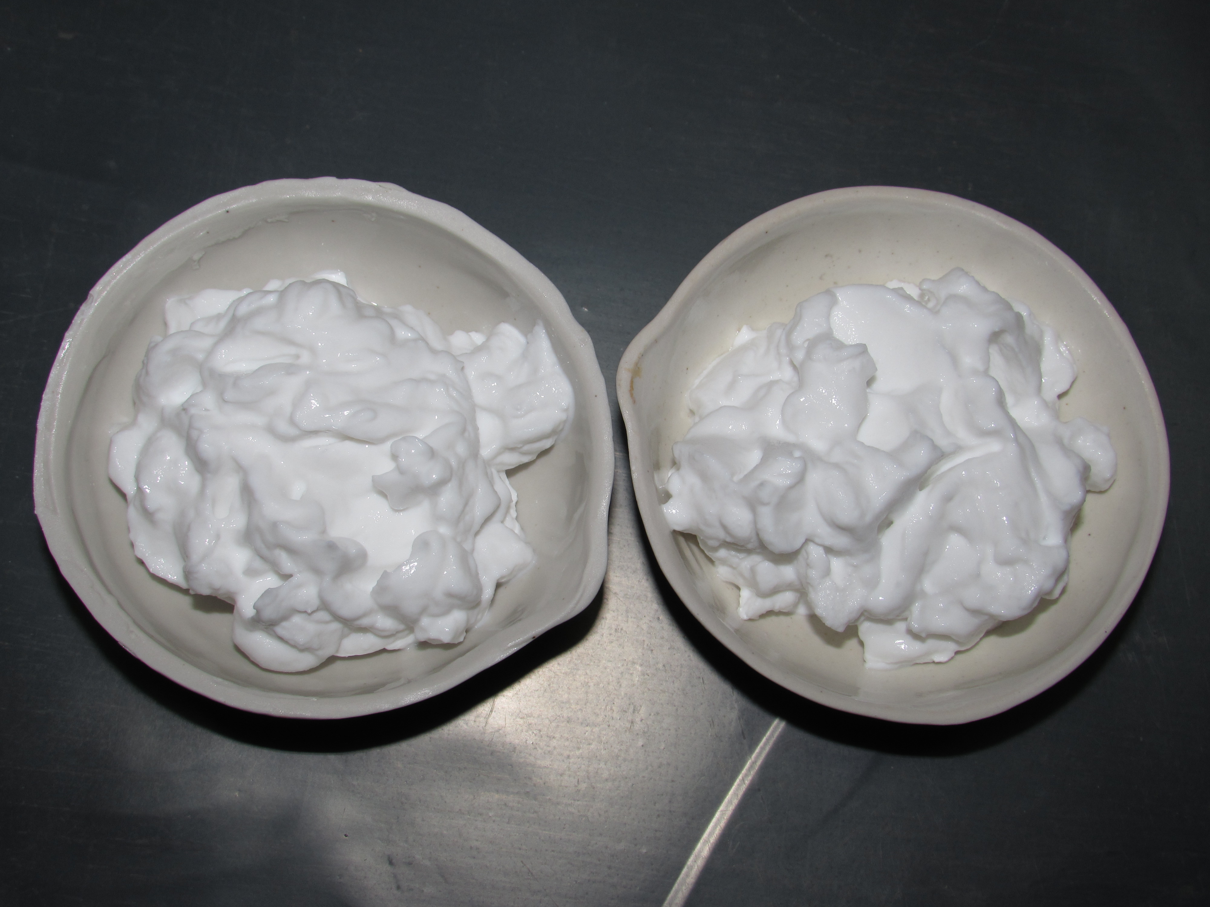

Влажный гидроксид европия (III), полученный осаждением водным аммиаком из раствора солей европия.
File comment: Влажный гидроксид европия (III)

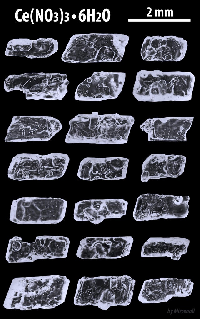

Posts: 69316
Кристаллы нитрата церия (III). Cerium (III) nitrate hexahydrate crystals
https://www.reddit.com/r/chemistry/comm ... _crystals/

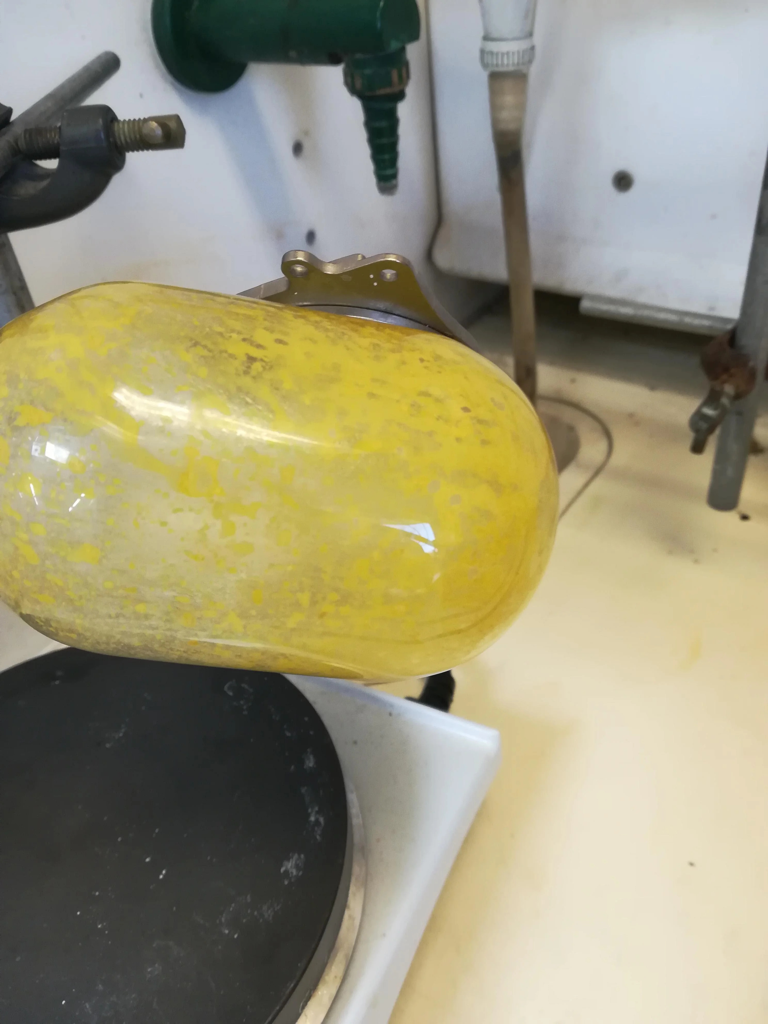

Posts: 69316

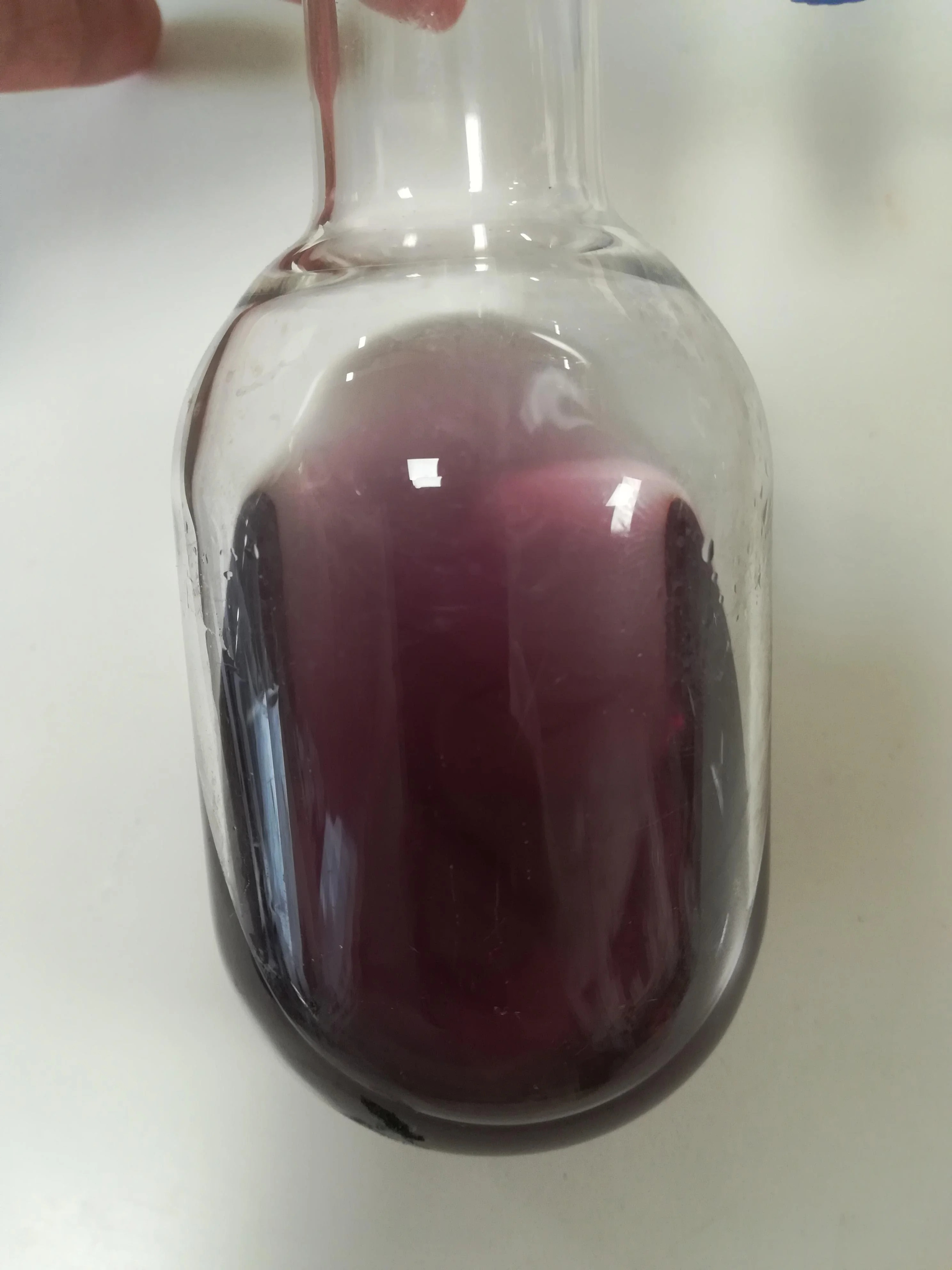

Это одно и то же соединение - Yb(N(SiMe3)2, только на одном фото оно растворено в ТГФ.
These are the same compound - Yb(N(SiMe3)2, just one is dissolved in THF.
https://www.reddit.com/r/chemistry/comm ... dissolved/

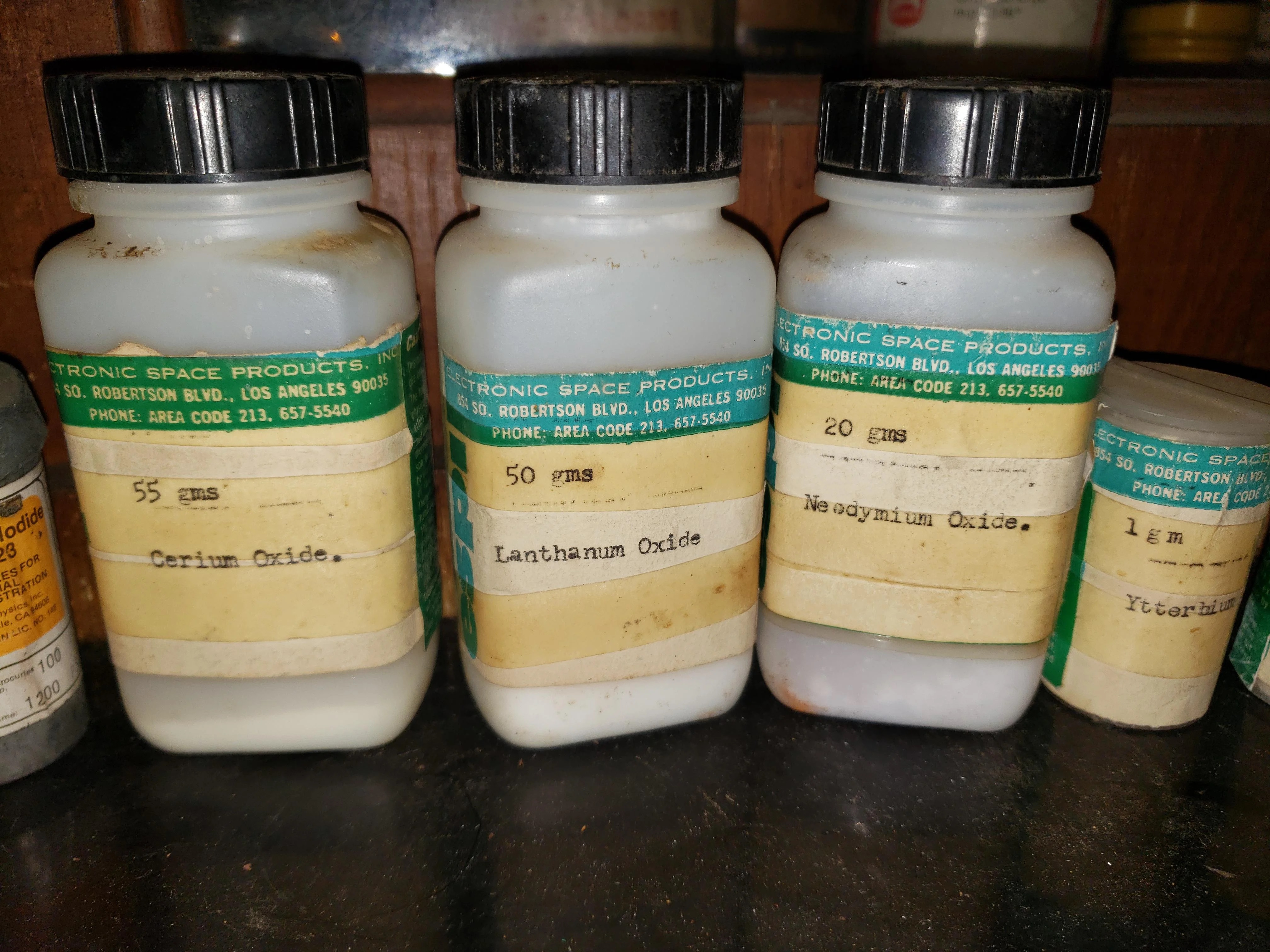

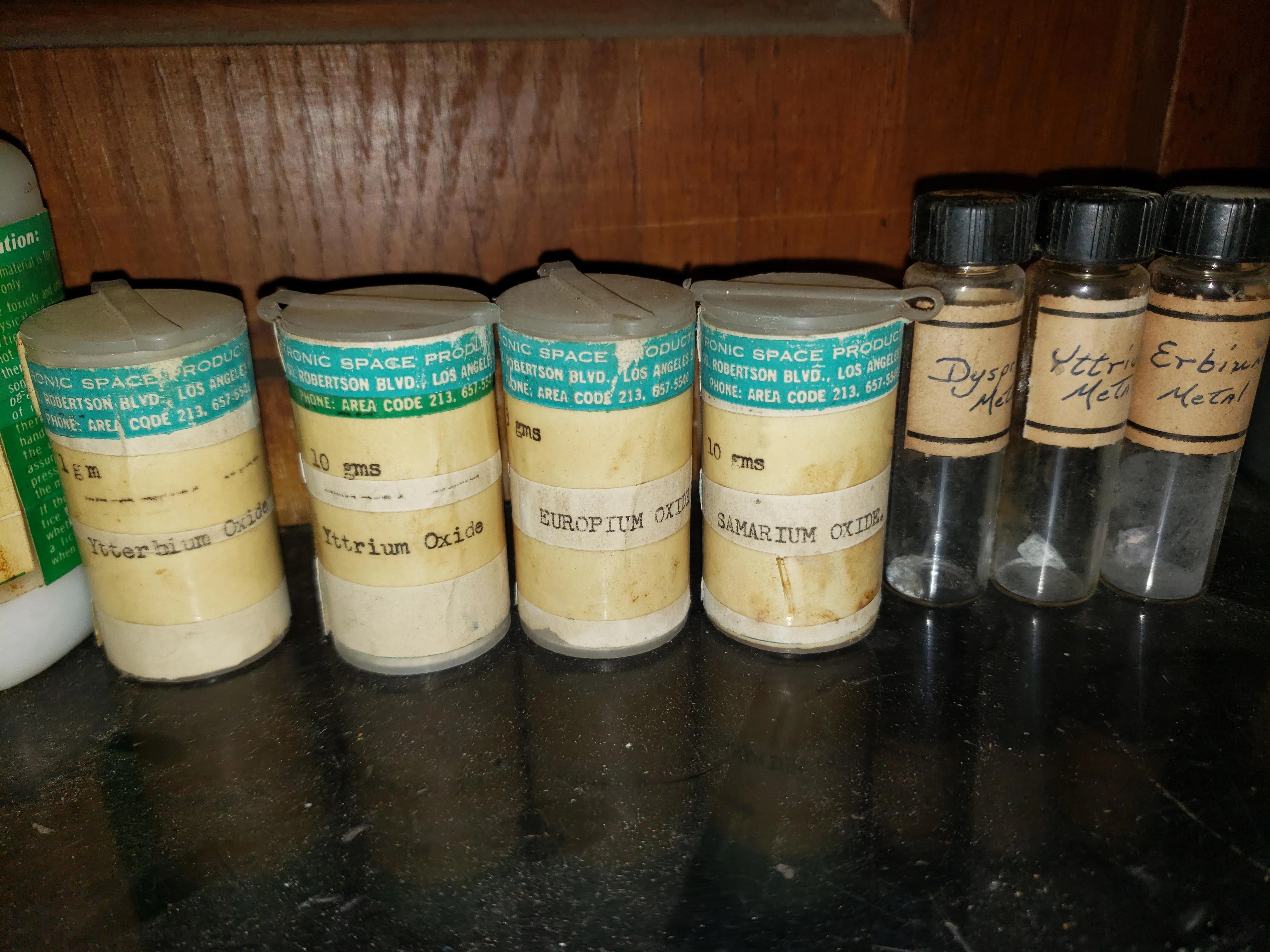

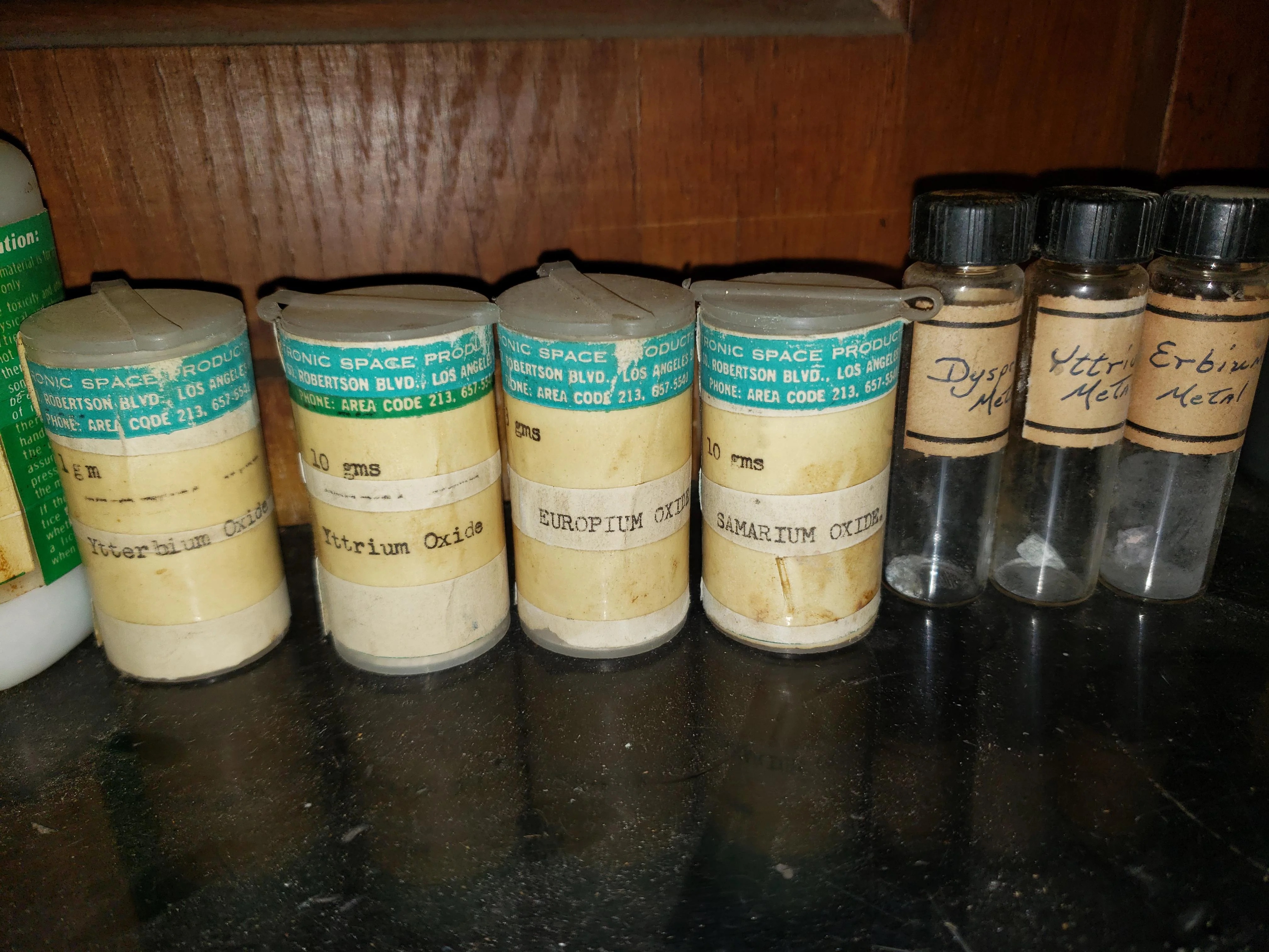

Оксиды лантаноидов (1950-х гг)
Vintage 1950's Electronic Space Products Lanthanoid Series oxide Collection

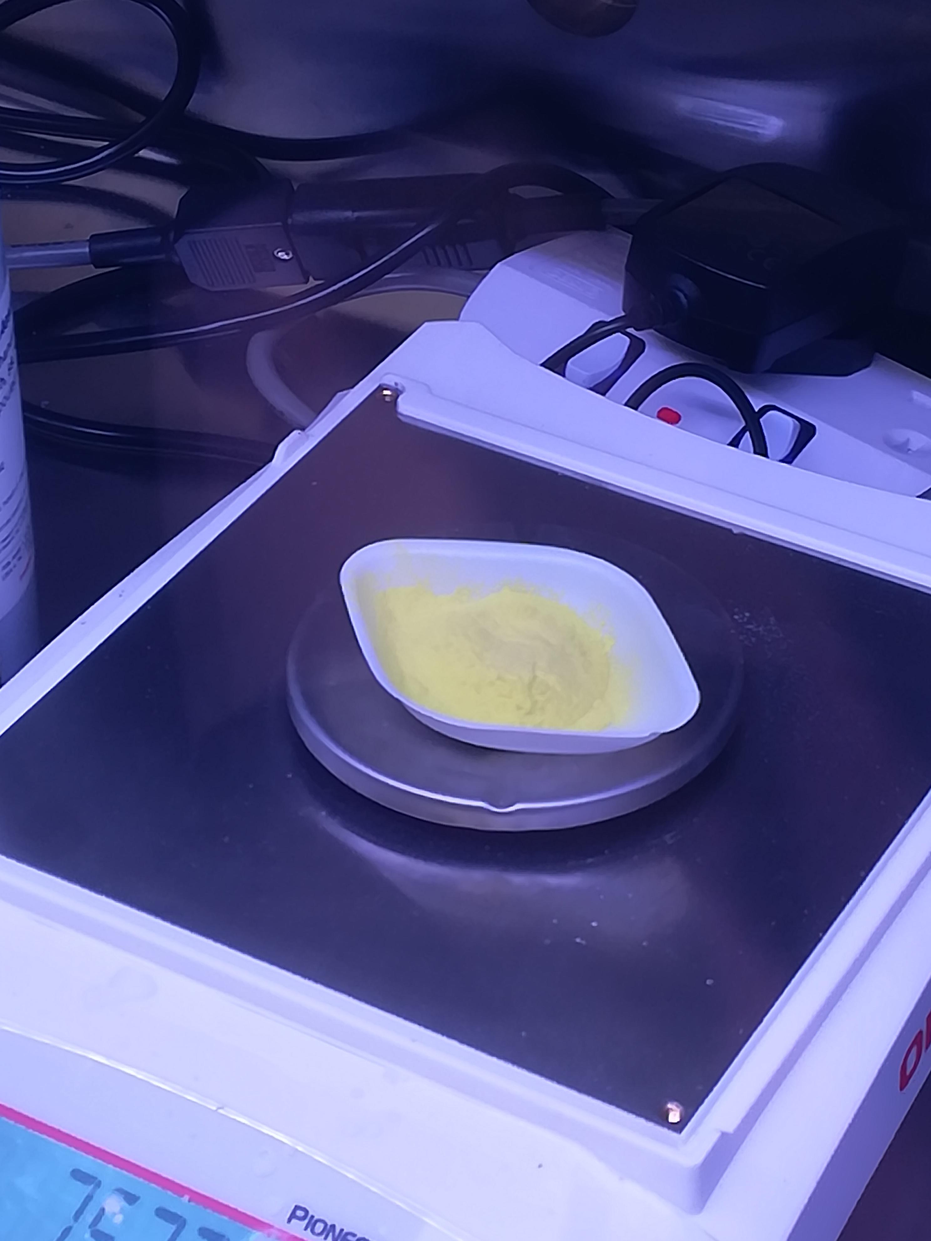

Posts: 69316

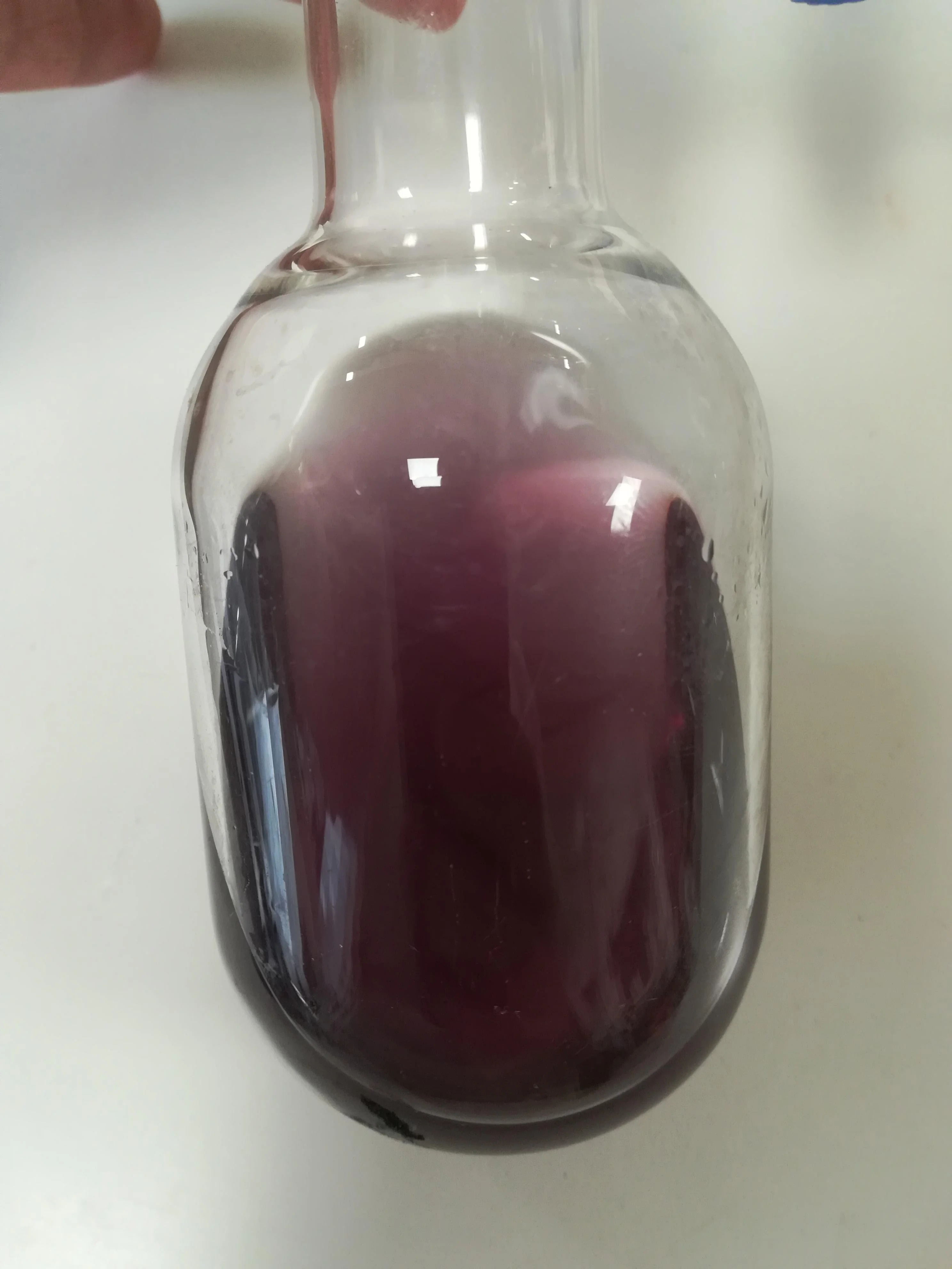

Ytterbium diiodide

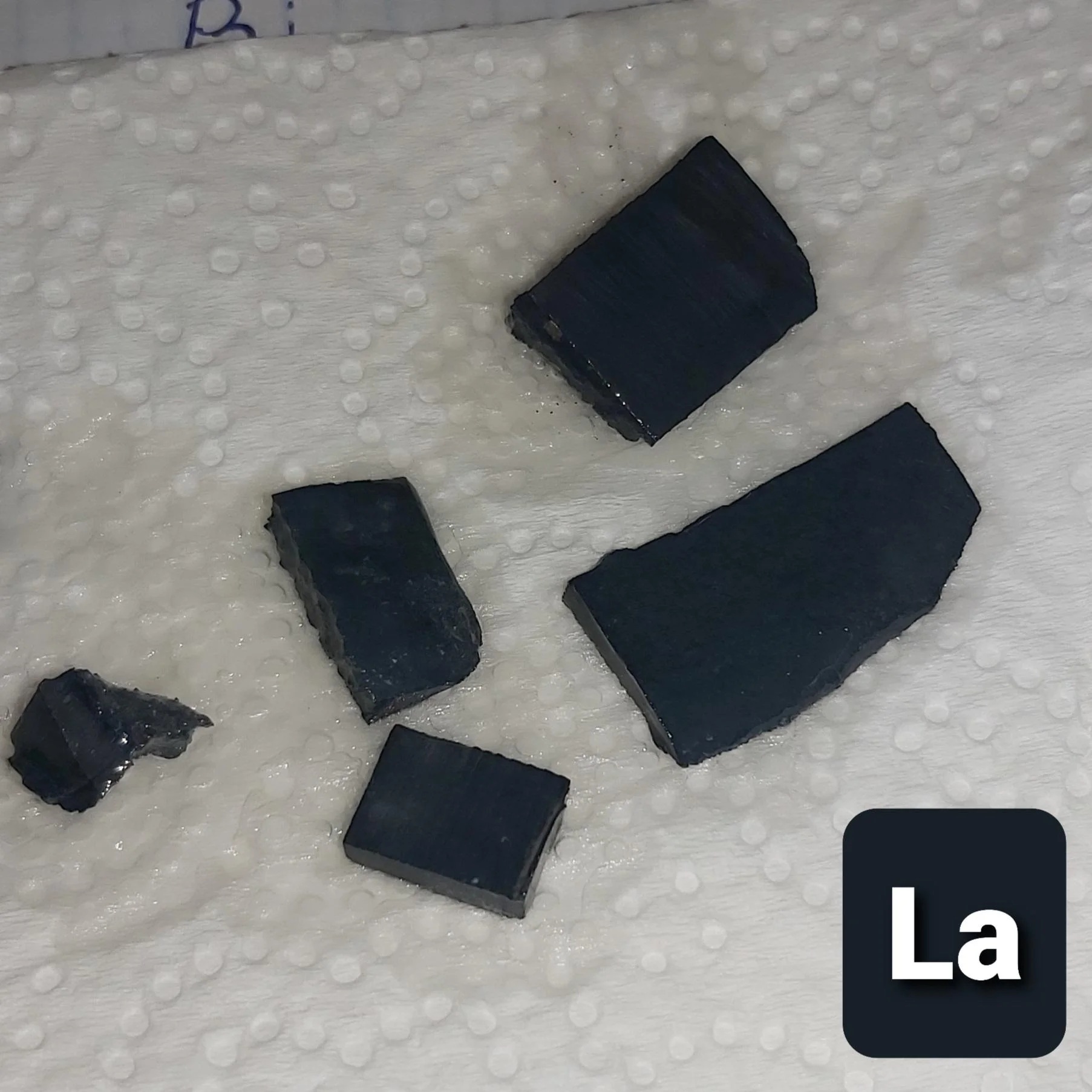

Лантан - 25 г

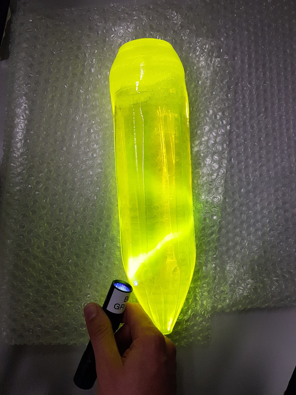

Люминесцентный монокристалл Y3Al5O12:Ce, возбужденный УФ-лампой. / Luminescent Y3Al5O12:Ce single crystal, excited by UV-Lamp
