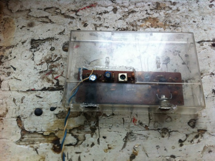

И так, начнём с самой простой схемы. Схемы FM радиомикрофона (ещё их называют "жучёк" или "радиожучёк").
Не надо ничего паять. Всего лишь найти игровую приставку Денди (или других марок) и от тудого выдрать модулятор.
Моя "шарманка" из приставки. Пока еще не закончена.
Вчера провел испытания: с одной на другую комнату сигнал принимается в приемнике отлично.
Со временем буду делать антенну, что бы дальность было бы больше. Скорее всего это будет диполь.

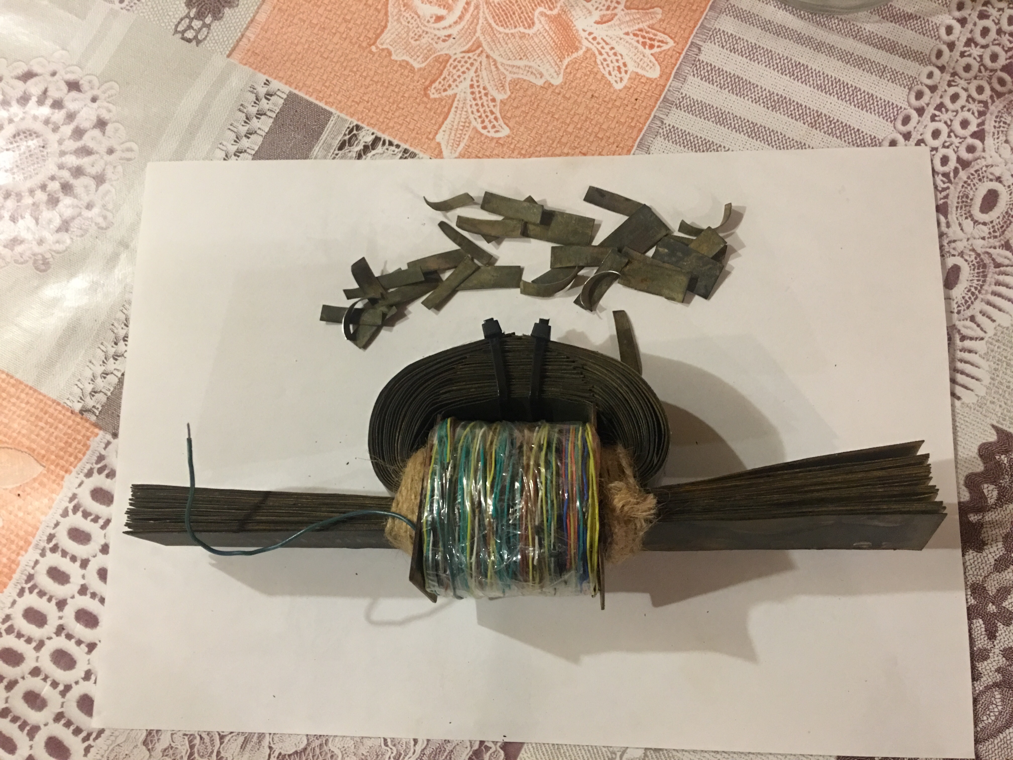

Самодельный трансформатор "из ничего". Это не руководство к действию, ибо можно было сделать куда лучше. Просто описание моего эксперимента:
Для одного устройства потребовался источник тока. Не то что бы достать приличный блок питания было сложно, но под рукой подходящего не оказалось. Решил попробовать сделать самодельный трансформатор. Интересно, что из этого может получиться.
Мне давно была интересна тема самодельных источников питания. Например, когда занимался электролизом, всегда задавался мыслью "где бы достать трансформатор, не высокого напряжения, но на чудовищный ток?".
По расчёту, трансформатор должен был подключаться к сети 220 вольт, а на выходе выдавать 12, и около 2 ампер. Для этого был нужен сердечник, с полезным поперечным сечением - 4 см квадратных.

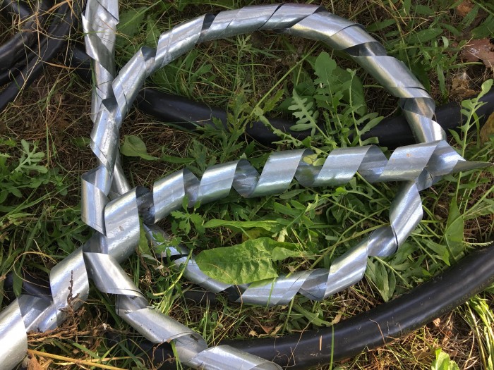

Для магнитопровода решил использовать кабельную броню - оцинкованную сталь. То, что было под рукой.
File comment: Кабельная броня
Пластина кабельной брони имела ширину 50мм. Пластину распустил надвое, и нарезал на куски длиной 25 см (итого - получились пластины 25*250). Количество сделал такое, чтобы восота стопки составила 25мм (естественно, в плотно сжатом состоянии, в тисках). Следовательно: полезное сечение сердечника 25*25 = 6,25 см квадратных. То есть, с приличным запасом. Но лучше так, так как магнитная проницаемость кабельной брони однозначно уступает трансформаторному железу.

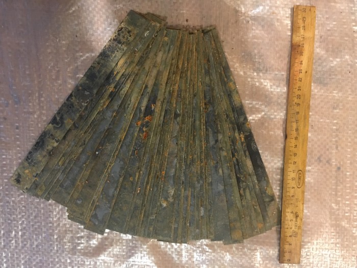

Далее, пластины было необходимо покрыть лаком, чтобы избежать электрического контакта меж ними. Однако, ничего подходящего под рукой не нашлось. Поступил проще:
Раскидал пластины в траве. Большой спешки не было, а в условиях ежедневных дождей железо быстро покрылось ржавчиной (обладающей вполне подходящими диэлектрическими свойствами). В результате, при измерениях вышло что сопротивление между пластинами в сборе получилось в районе сотен КилоОм.
File comment: Пластины ржавеют
File comment: Ржавые пластины
Сложил пластины в стопку, нанизал на неё две пластинки гетинакса (куски старой платы, зачищенный от металлических дорожек). Расстояние между пластинками гетинакса сделал 5 сантиметров - ровно по ширине скотча, для дальнейшего удобства. Знаю, что скотч в данном случае не лучший материал - в случае перегрева может начать плавиться. Но заморачиваться не стал.
Пластины обмотал трансформаторной бумагой, а затем скотчем (бумагой затем, чтобы в случае, если скотч всё-таки расплавится, проволока не прорезалась об острые края пластин).
Теперь про обмотку:

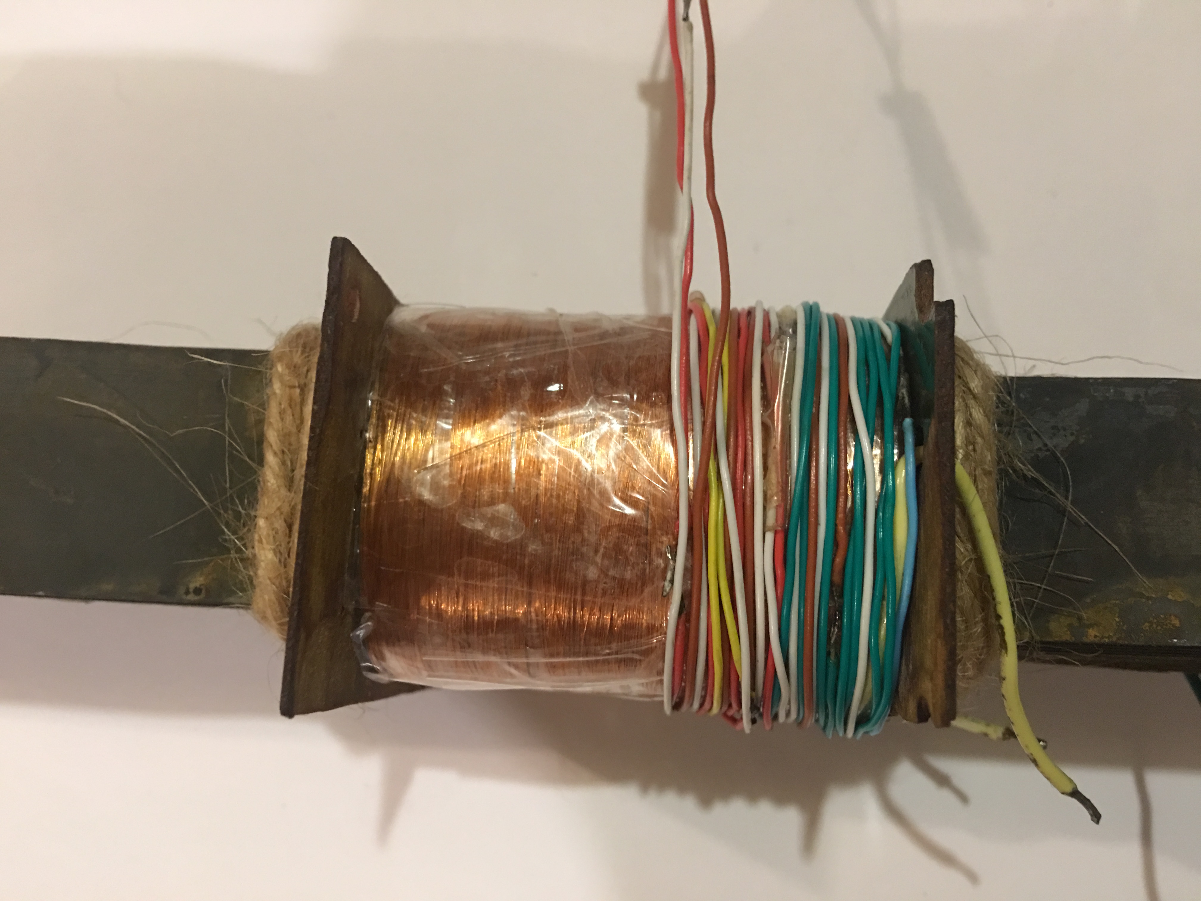

Толщину проволоки расчитал по формуле d(мм) = 0,632 * корень квадратный из тока (I в амперах).
Для вторичной обмотки получился диаметр 0,9 мм. Для первичной - 0,19.
Подходящая проволока у меня была, но из за скудности запаса я решил её пока приберечь. Зато в хорошей тонкой проволоке (с электромагнитных реле) дефицита нет совершенно. Решил мотать первичную обмотку в 4 проволоки параллельно, диаметром 0,09мм каждая (в сумме получается как раз нужный диаметр. Правда, совсем без запаса).

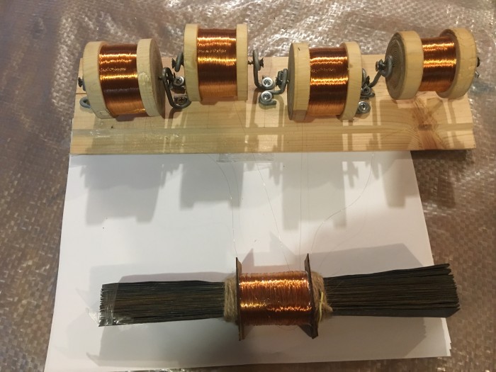

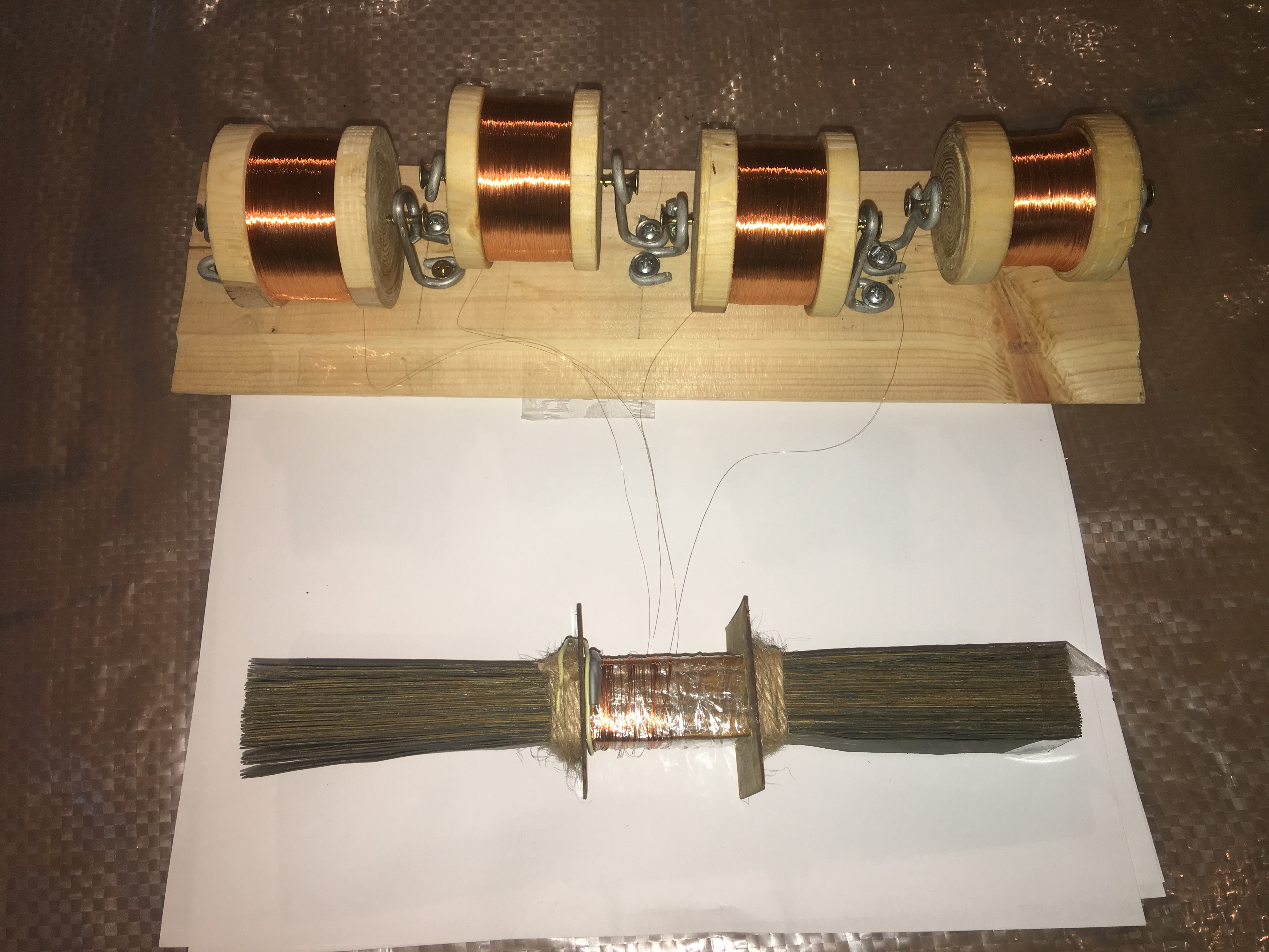

Наматывал на сердечник слоями по 100 витков (вразнобой, не сильно стараясь). Через каждые 100 витков обматывал катушку скотчем, и мотал дальше.
Всего намотал 1430 витков (плюс минус. Мог не много просчитаться при намотке).
File comment: Намотка первички (начало)
File comment: Намотка первички (конец)
Теперь вторичная обмотка. Проволоки 0,9мм в достаточном количестве не оказалось вообще. Зато было много коротких кусочков одножильных проводов в хлорвиниловой изоляции. Диаметр жилы - 0,51мм лужёного медного провода. То есть, если мотать в 3 проволоки параллельно, получится как раз 0,9мм. Так и сделал. Кусочки спаивал в длинные провода, места пайки никак не изолировал. Но мотал в один слой, следя, чтобы оголённые участки нигде не соприкасались. Намотав ряд, плотно заматывал скотчем. Затем наматывал следующий. По расчёту, на один вольт выходного напряжения требовалось 7,4 витка вторичной обмотки. Но я намотал с запасом - 110 (опять же плюс минус). То есть, 110:7,4= должно получится почти 15 вольт.
File comment: Намотка вторички

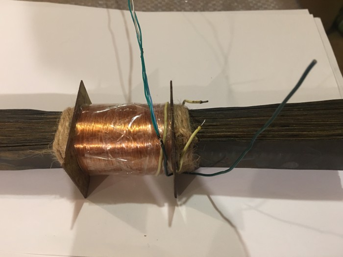

File comment: Намотка вторички (конец)

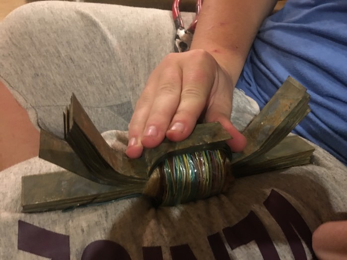

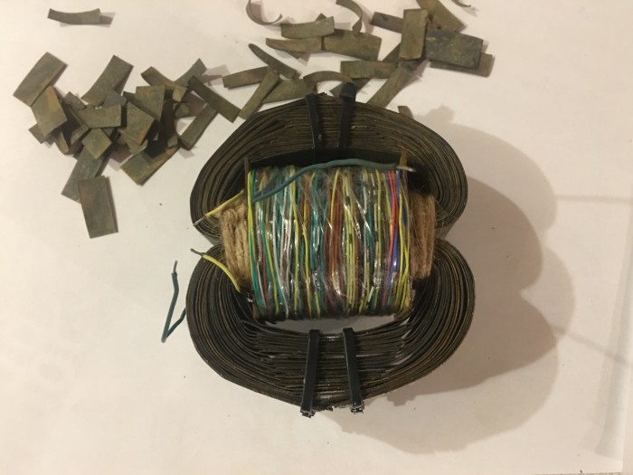

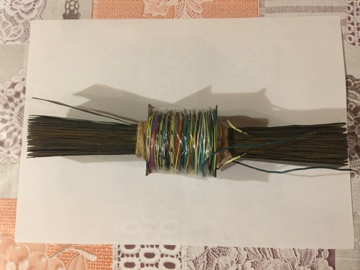

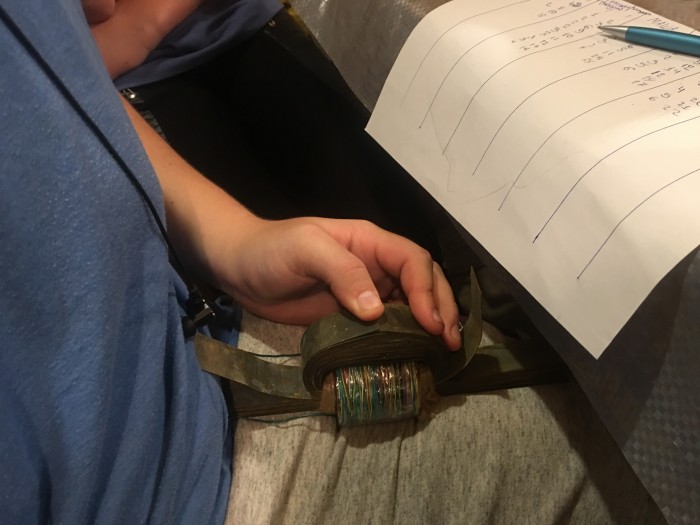

Вот и всё. Катушки намотаны. Осталось лишь сомкнуть пластины магнитопровода.
Сделать это оказалось не так просто, как я ожидал. Сталь хоть и отожжённая, но смыкать пластины без зазоров было трудно. К счастью, тут мне помог друг, зашедший в гости. Так в четыре руки с ним и гнули. Первые пластины (для экономии места) пришлось подрезать. А дальше гнули как есть, целые.
File comment: Загибание пластин
Пластины стянул пластиковыми хомутами.
File comment: Замкнут первый магнитопровод
И тоже самое со второй половиной.
File comment: Замкнут второй магнитопровод
Сопротивление первичной обмотки составило 110 ом. Сопротивление вторичной - 0,8 ом.
Вот такой готовый трансформатор получился. Достаточно громоздкий, зато из самых доступных элементов.

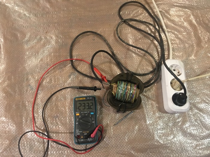

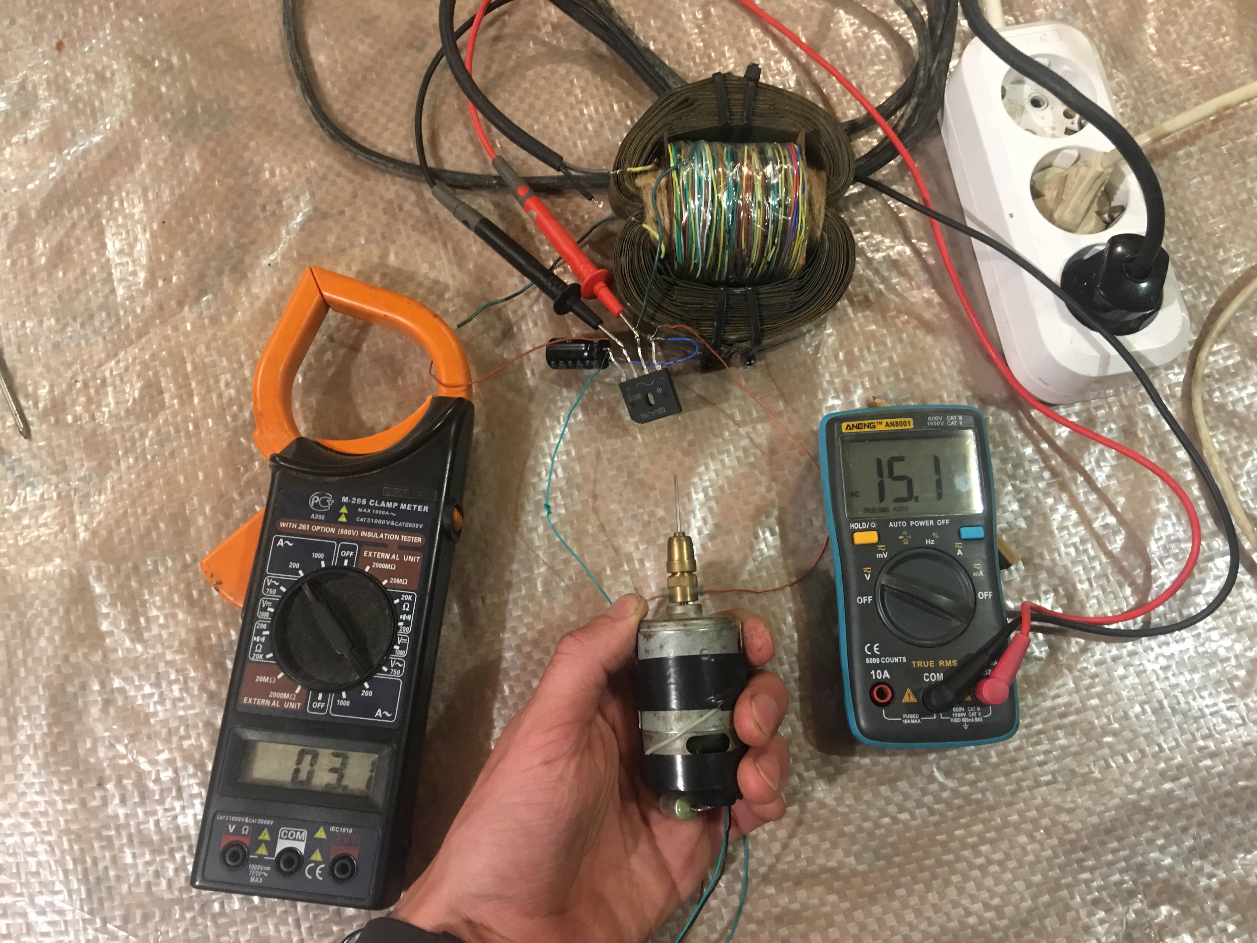

А теперь испытания:
На первичную обмотку подаётся сетевое напряжение. В моём случае - не много выше 220.

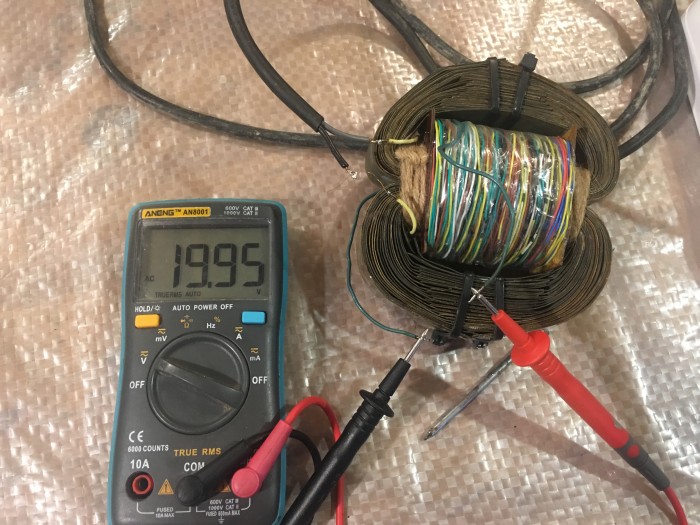

На выводах вторичной обмотки вышло напряжение (холостого хода. Без нагрузки) - почти 20 вольт.

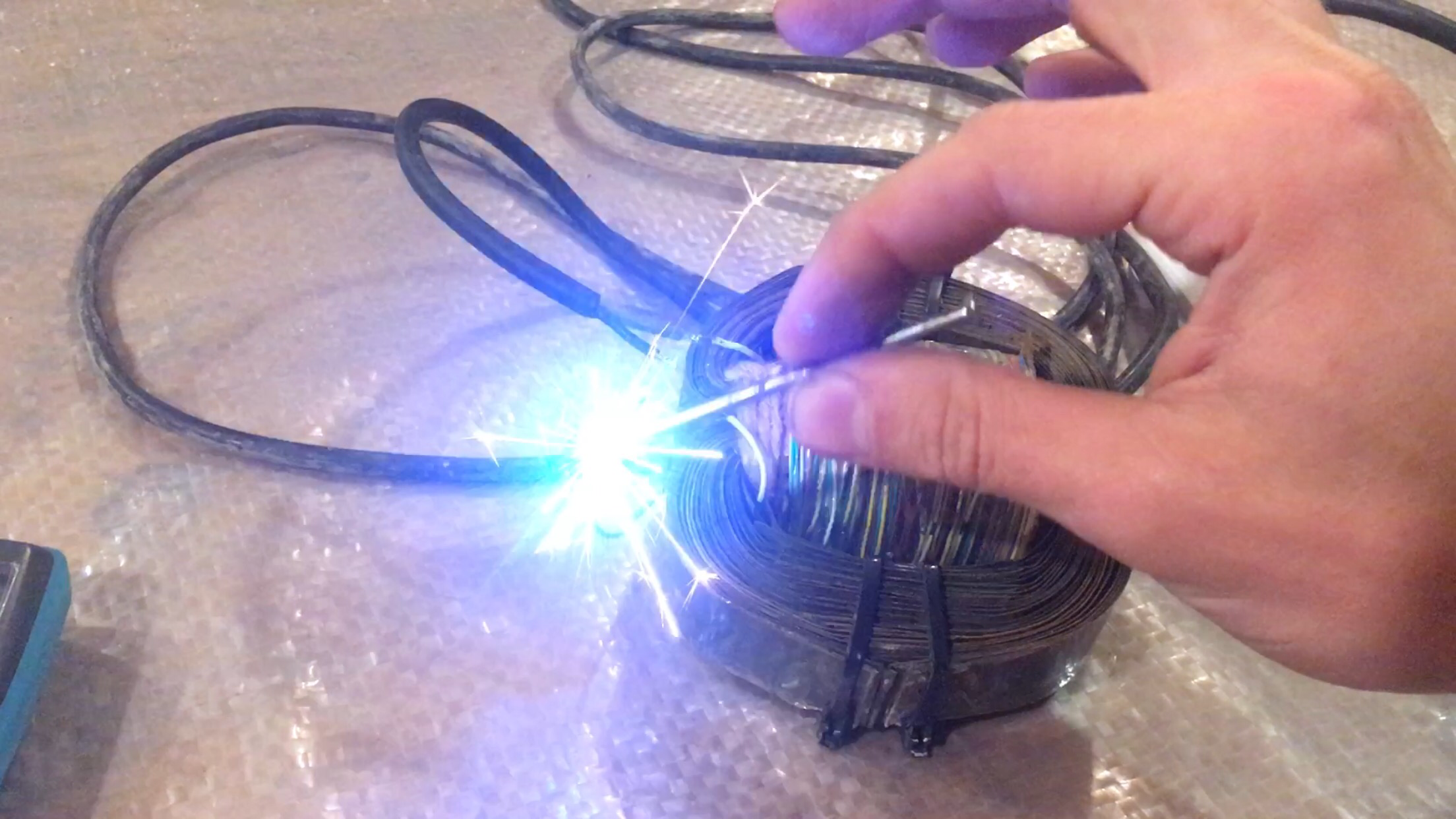

Если замыкать концы вторичной обмотки на железный предмет (гвоздь) получается не плохая сварочная дуга, с массой искр. Ток явно не 2А.

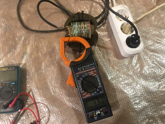

Спаял концы вторичной обмотки. (Измерение тока короткого замыкания). Больше 13 ампер! Но ток стремительно падает из за нагрева проволоки.
Подключил диодный мост, конденсатор на 2200 мкф, и электромотор в качестве нагрузки.
При старте двигателя, ток потребления подскакивает выше двух ампер. Напряжение (переменное вторичной обмотки) проседает до 15 вольт.
Вот такой эксперимент. С моей точки зрения, вполне удачный. Всё получилось соответственно расчёту.
