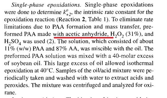

Что значит, люди с жиру бесятся. Вместо уксусной кислоты добавляют в водный раствор уксусный ангидрид:
Rangarajan, B.; Havey, A.; Grulke, E.; Culnan, P. D. (1995). "Kinetic parameters of a two-phase model for in situ epoxidation of soybean oil". J. Am. Oil Chem. Soc
В советские времена продавали "соевые бобы в томатном соусе". Неплохая штука была, только надо было довести до ума - потушить с жиром и кислотой. Так вот друг в общежитии добавлял обычно уксусный ангидрид, и за полчаса тушения он успевал гидролизоваться. На этаже, правда, запах стоял.. специфический ) Уксуса у студентов не было, а ангидрид был- для синтеза октогена, кажется..

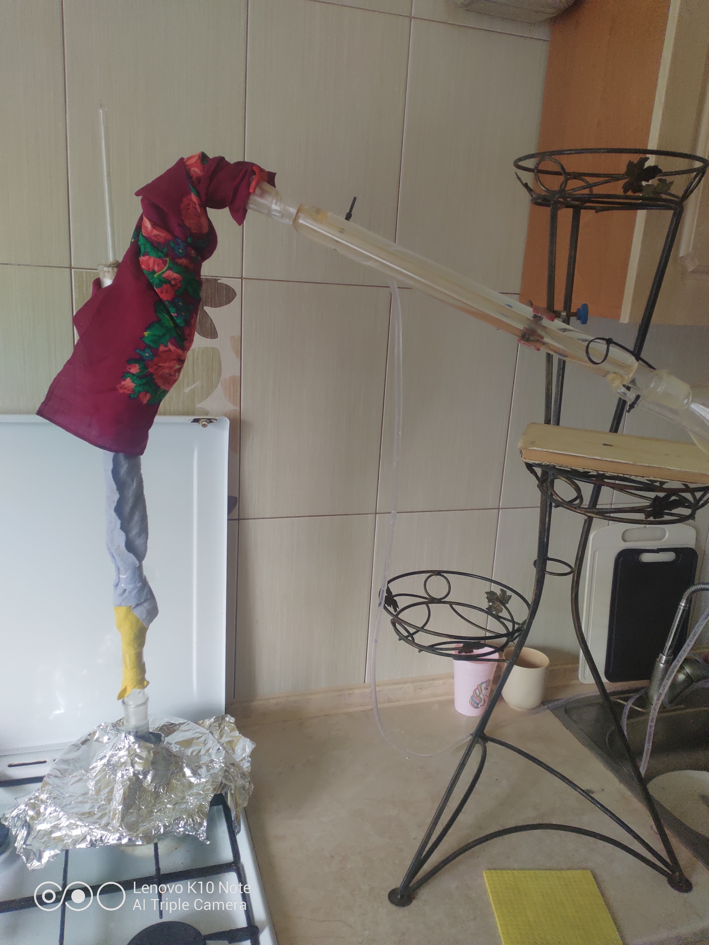

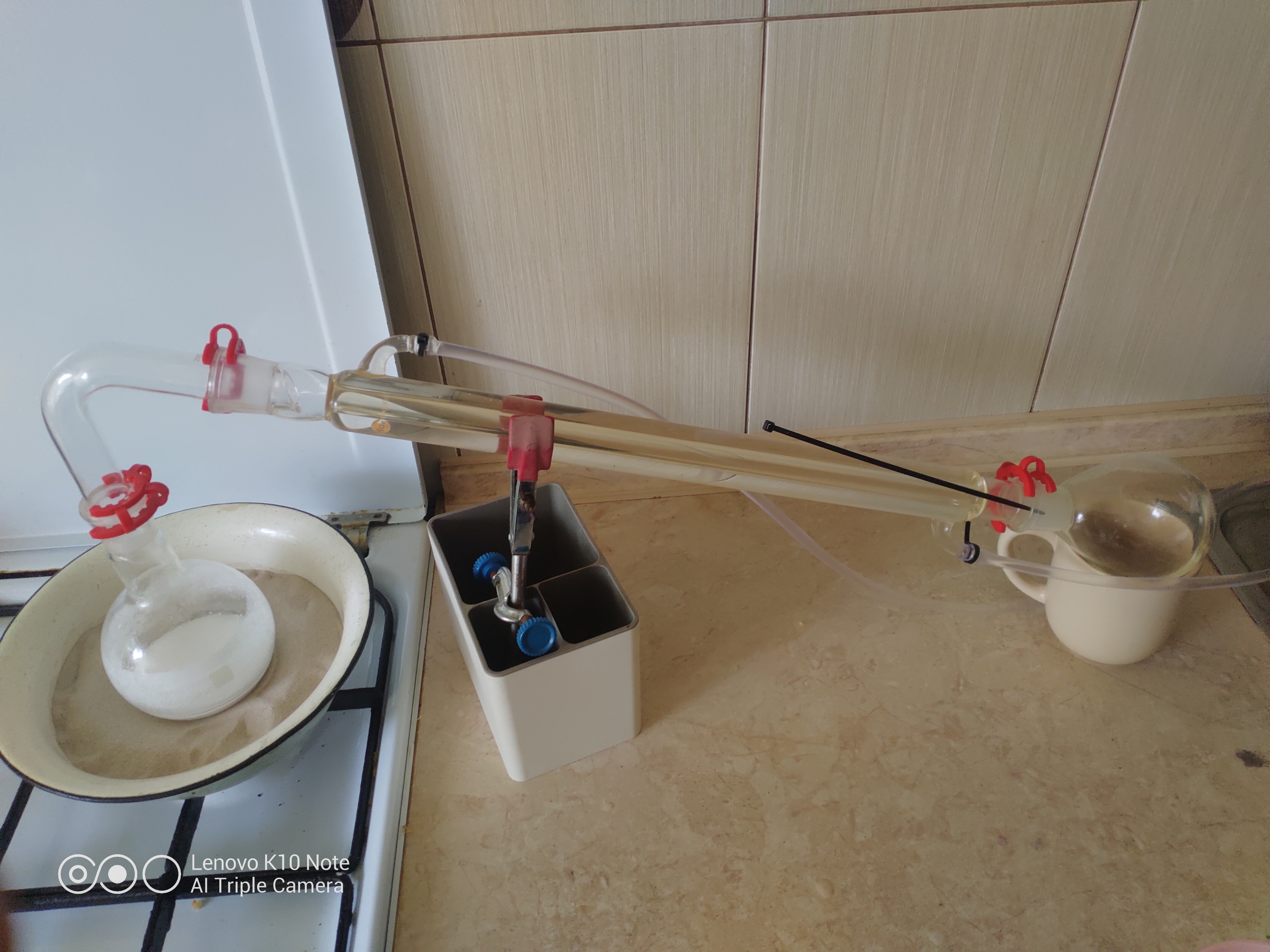

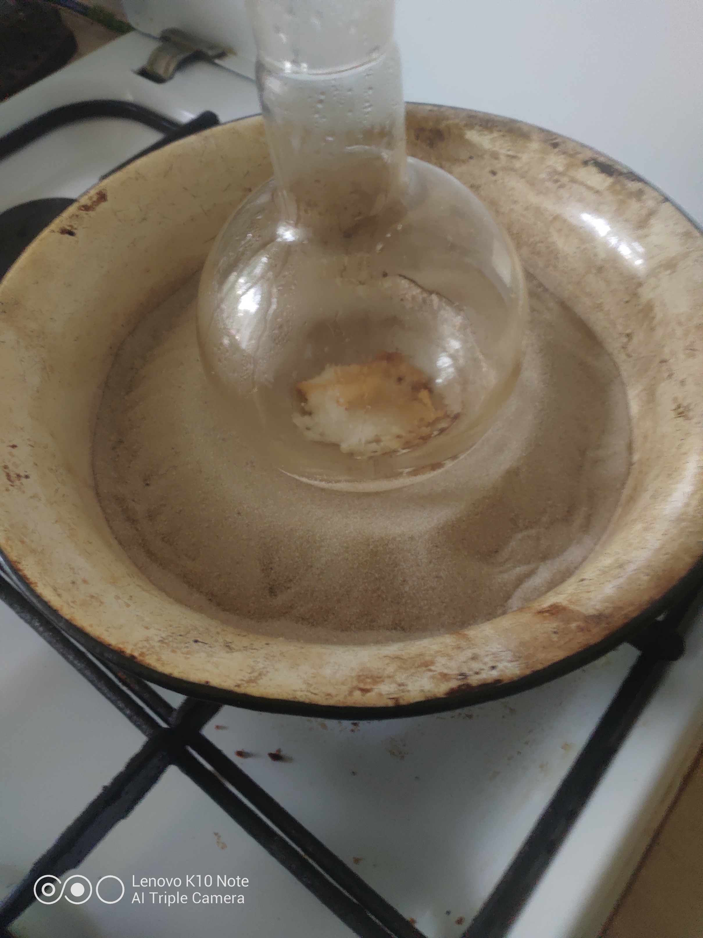

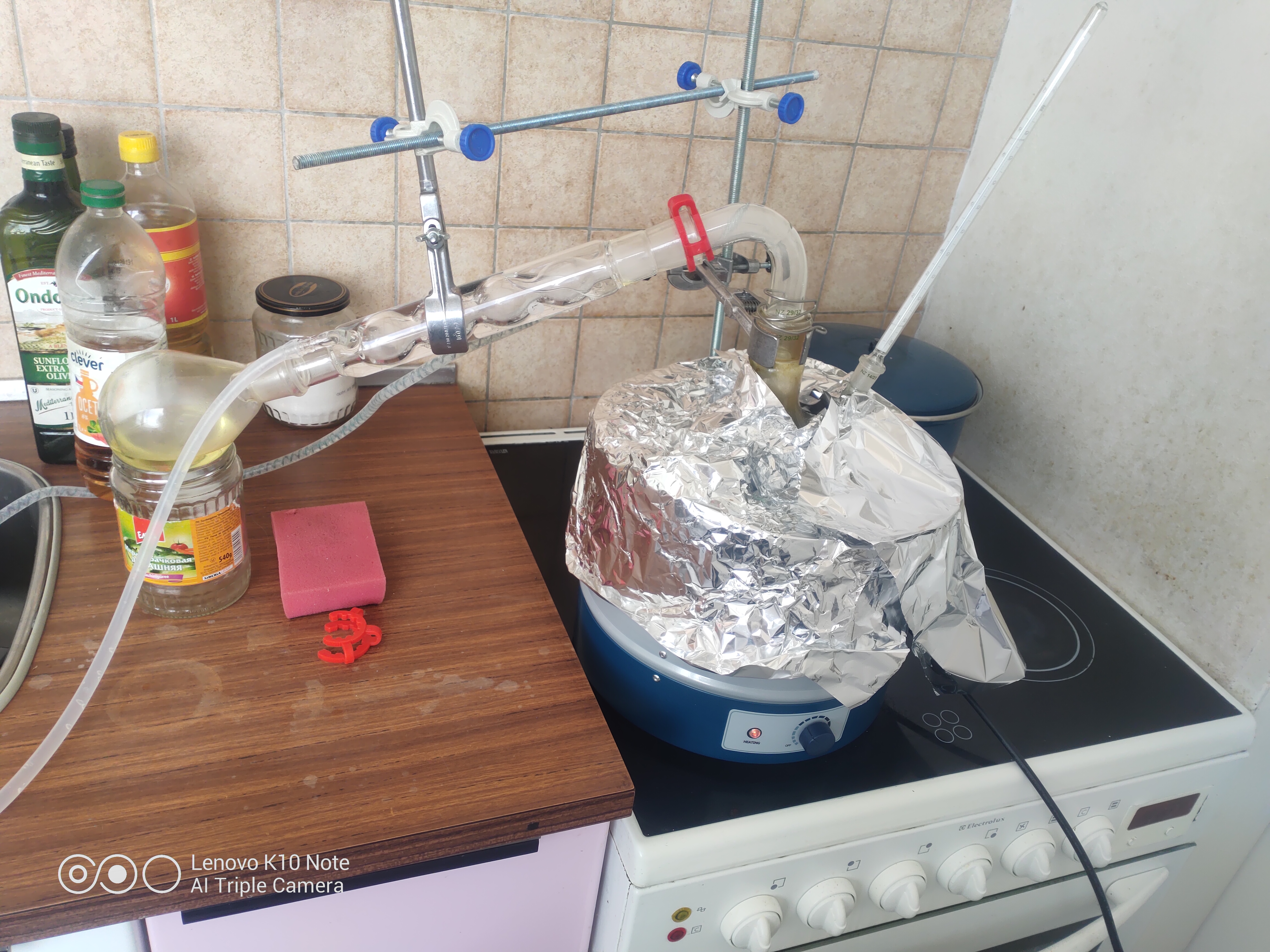

Доброго дня!
Суть вопроса - что сделано не так.

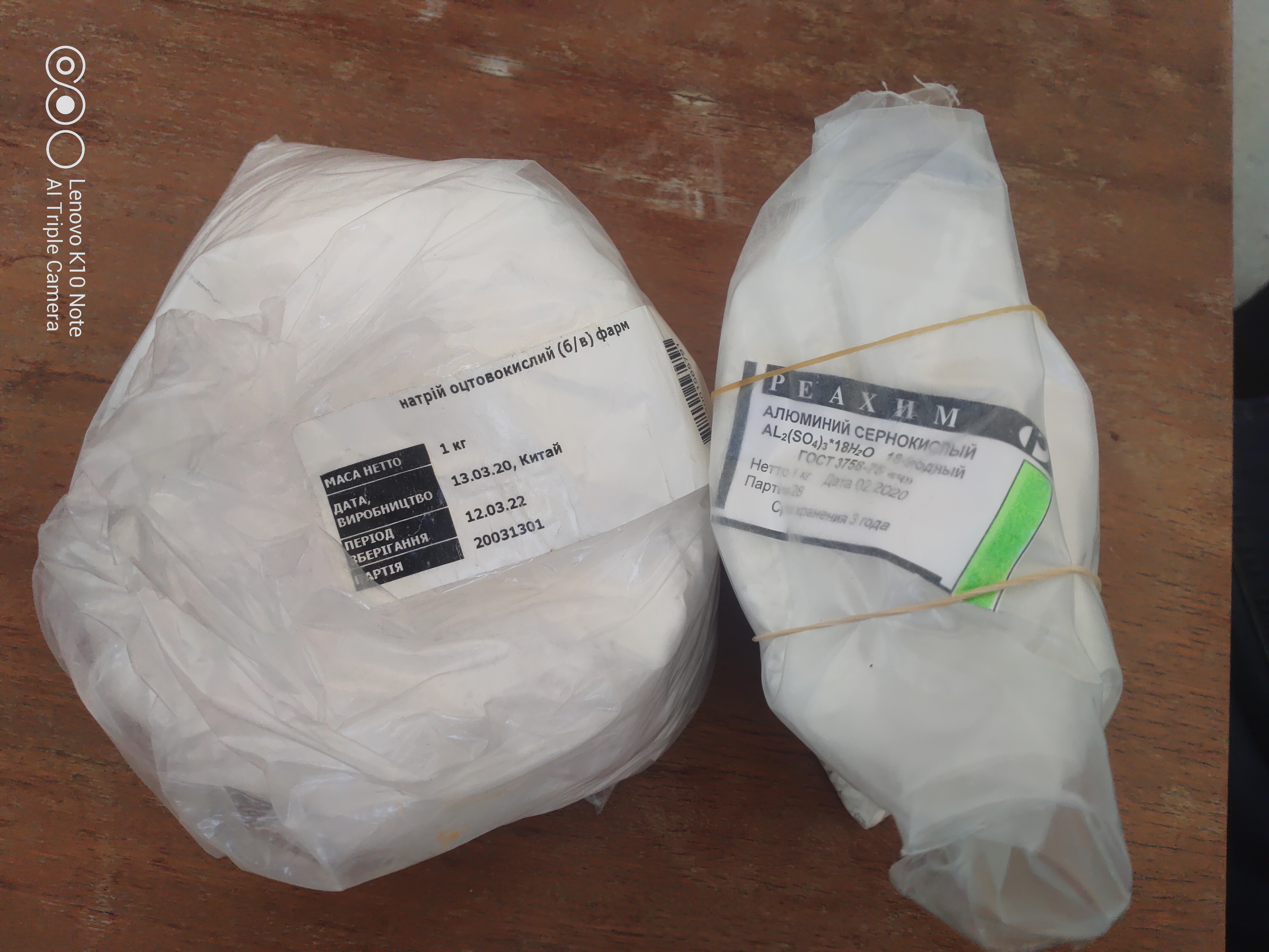

Постановка опыта: получение ангидрида уксусной кислоты пиролизом стехиометрического количества уксуснокислого натрия, и сульфата алюминия.
Шаг 1:
- покупные реактивы плавил, дабы убрать воду.
Ацетат сразу плавился в прозрачную густую массу, грел до появления первых белых паров. Охлаждал, дробил в крупные куски. Потом быстро помещал в эксикатор ( серная кислота ) и вакуумировал.
Сульфат вёл себя иначе. Кипел как " рисовая каша", после уменьшения количества воды превратился в пористую массу. Грел до появления "чёрного" налёта.
И аналогично ацетату - перемещал в эксикатор.
Температуру контролировал в обеих случаях пирометром. Брал справочную информацию.
Шаг 2:
- по отдельности, очень быстро, дробил в закрытом блендере 5-10 сек. реактивы в порошок, ссыпал в колбу, тщательно перемешал.
Шаг 3:
- нагревание вёл около 3-х часов, постепенно повышая температуру до появления первых капель. У меня при этом была температура 230 град. цел. Вёл процесс до 300 град. цел. Затрачено времени 6 часов.

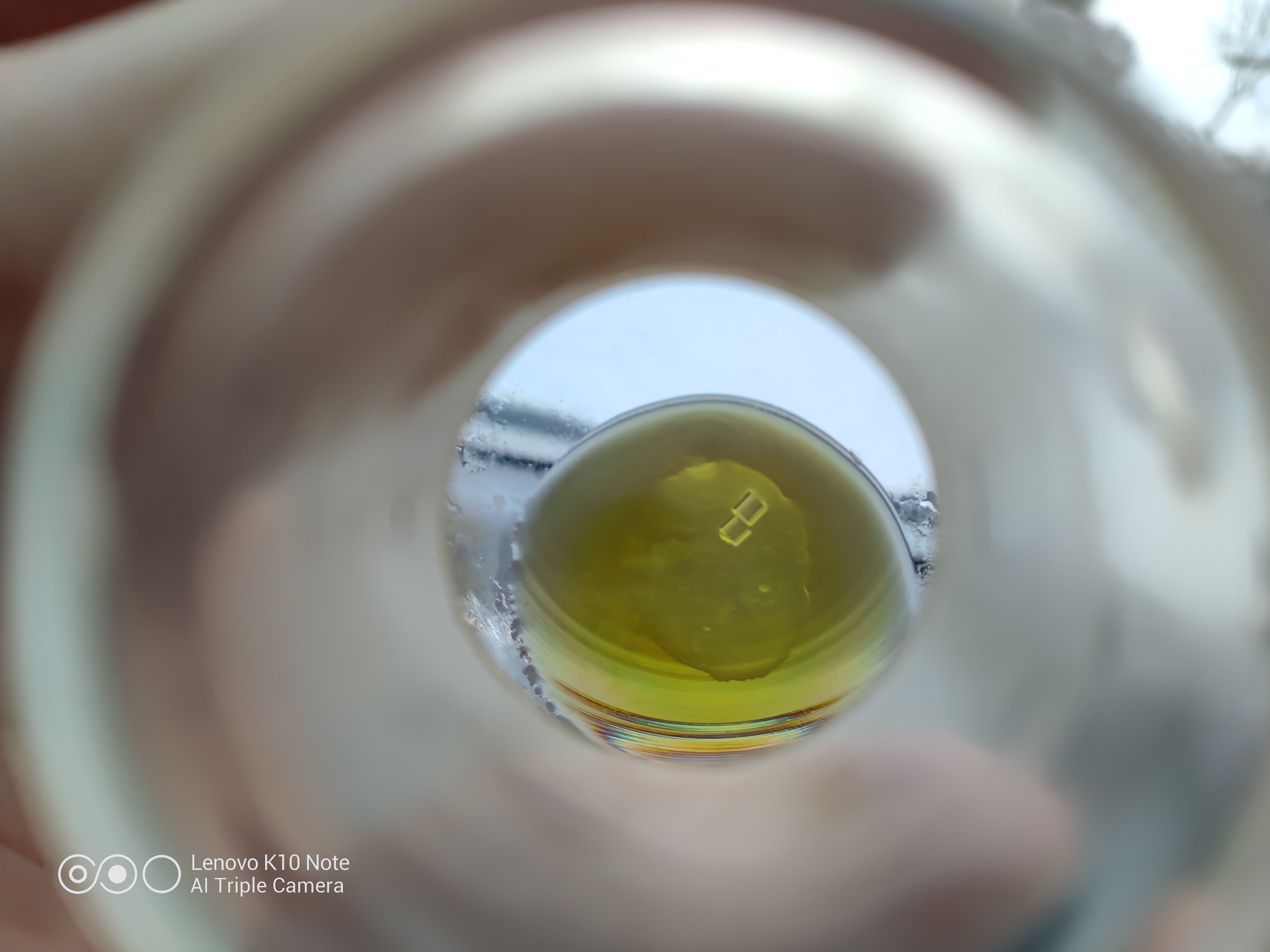

Результат - жёлтая жидкость с чётким запахом свежей краски и 646 растворителя.
Первые 10 - 15 мл. дистиллята были откинуты.
Остаток в колбе - пористая масса серо - чёрного цвета, очень хорошо растворяется водой. Мыть легко.
Шаг 4:
- ректификация полученной смеси. Была собрана соответствующая установка ( насадочный элемент - кольца Рашига 3*3мм. ).
Фракционно отобрал жидкость до 56 град. цел. И потом весь процесс отбора шёл при 56 град.цел. Отбор остановил когда в кубе оставалось 10 - 15 мл.
По температуре кипения и " китайскому" рефрактометру, также примитивным электронным весам ( объемное взвешивание) результат - похоже на ацетон, запах - чёткий ацетон.
Шаг 5:
- эксперимент повторил: результат аналогичный. Что то близкое к ацетону.
Где я дал маху, где ангидрид?

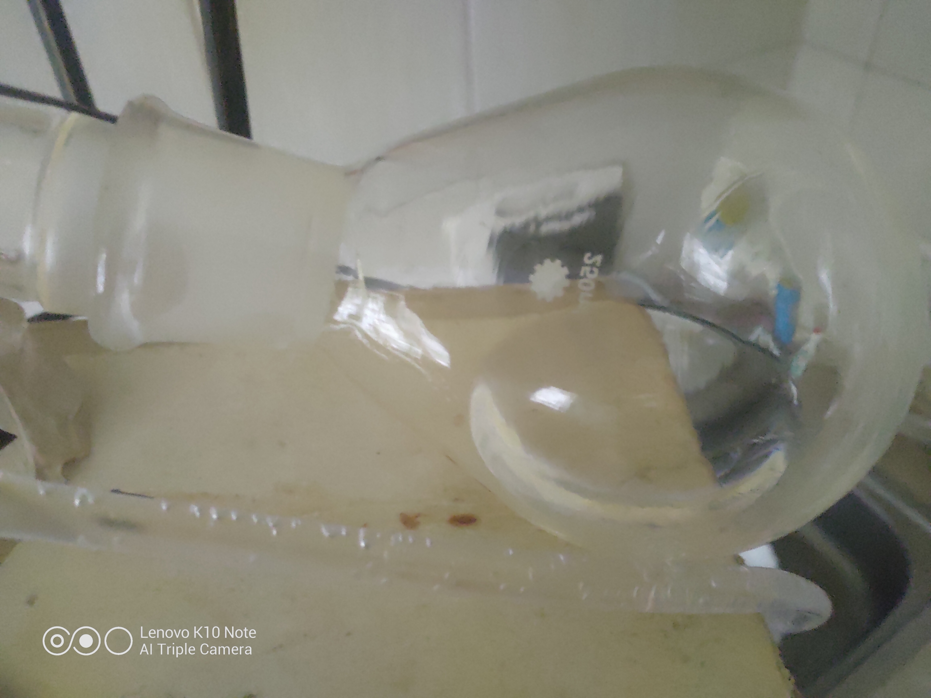

File comment: Остаток в перегонной колбе, жидкость расслоилась, внизу маслянистая слой.

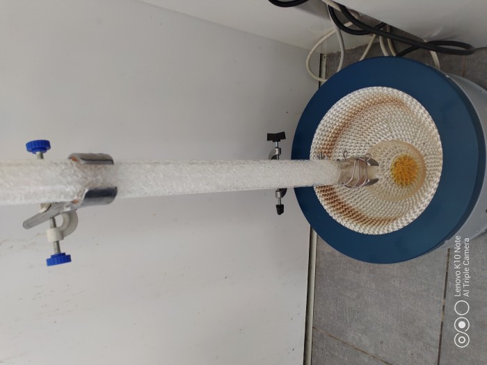

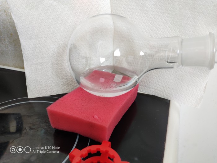

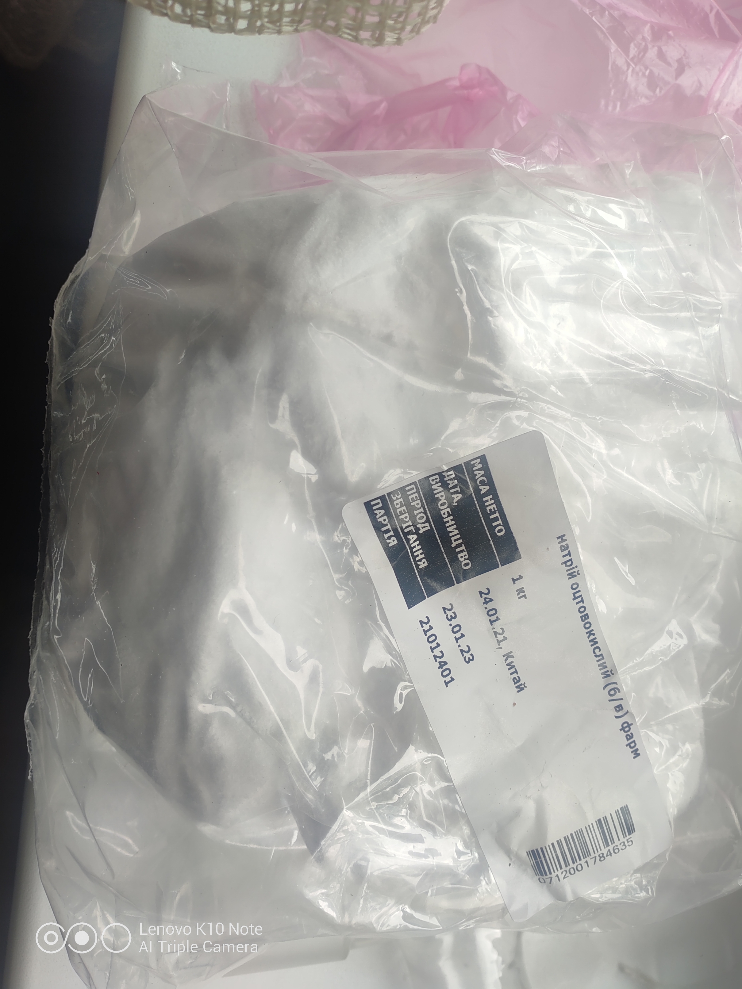

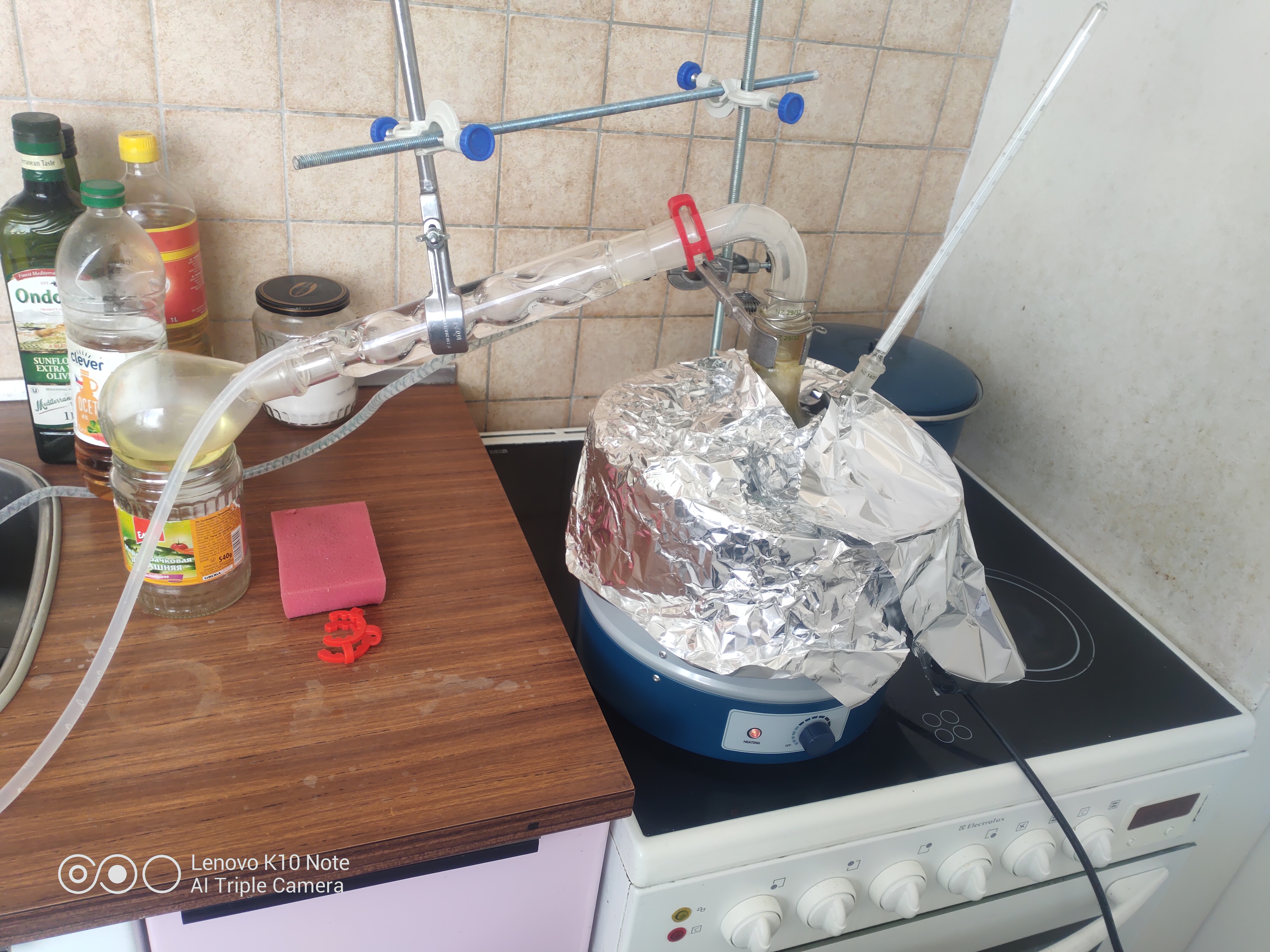

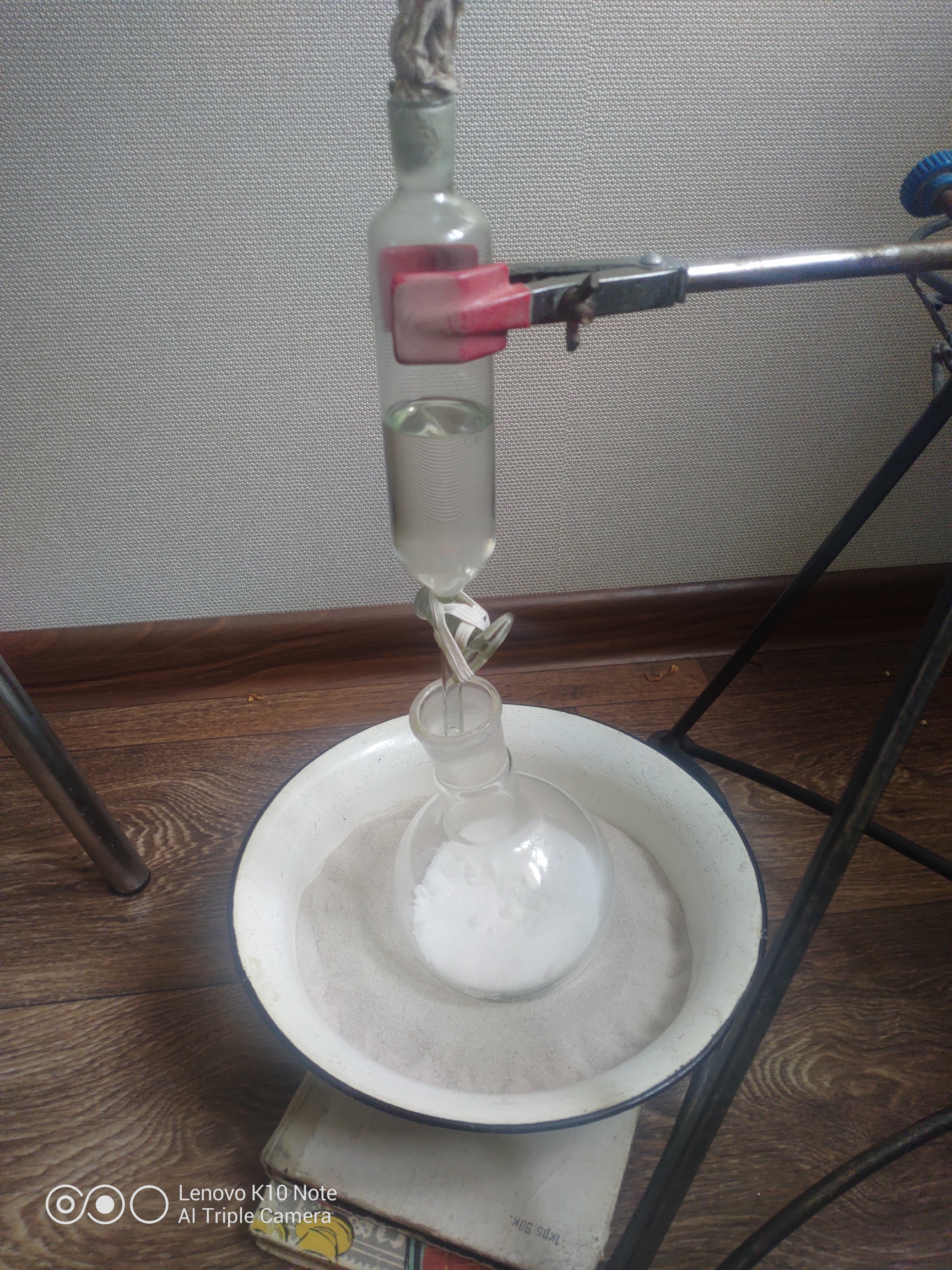

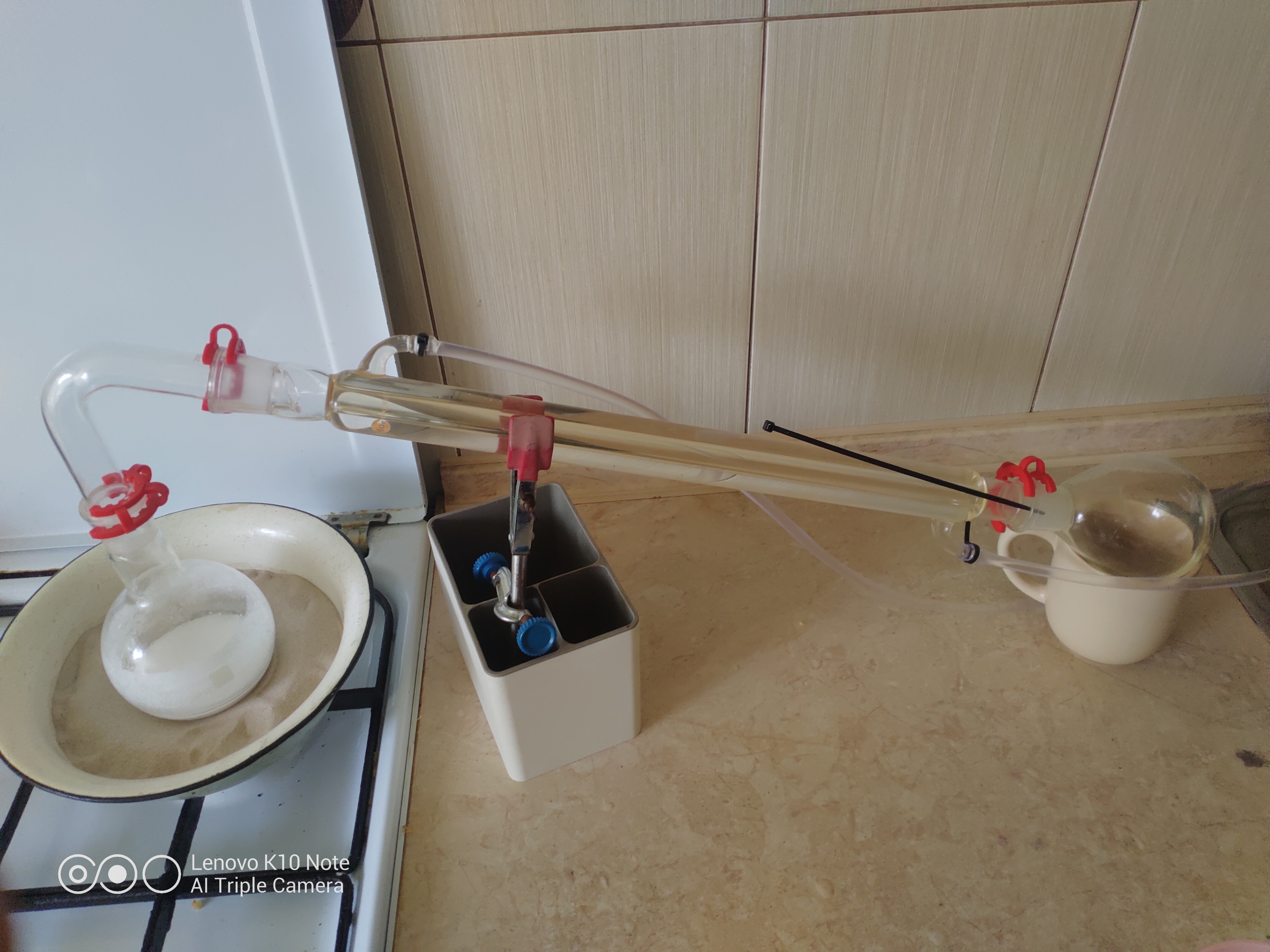

Доброго дня вам.

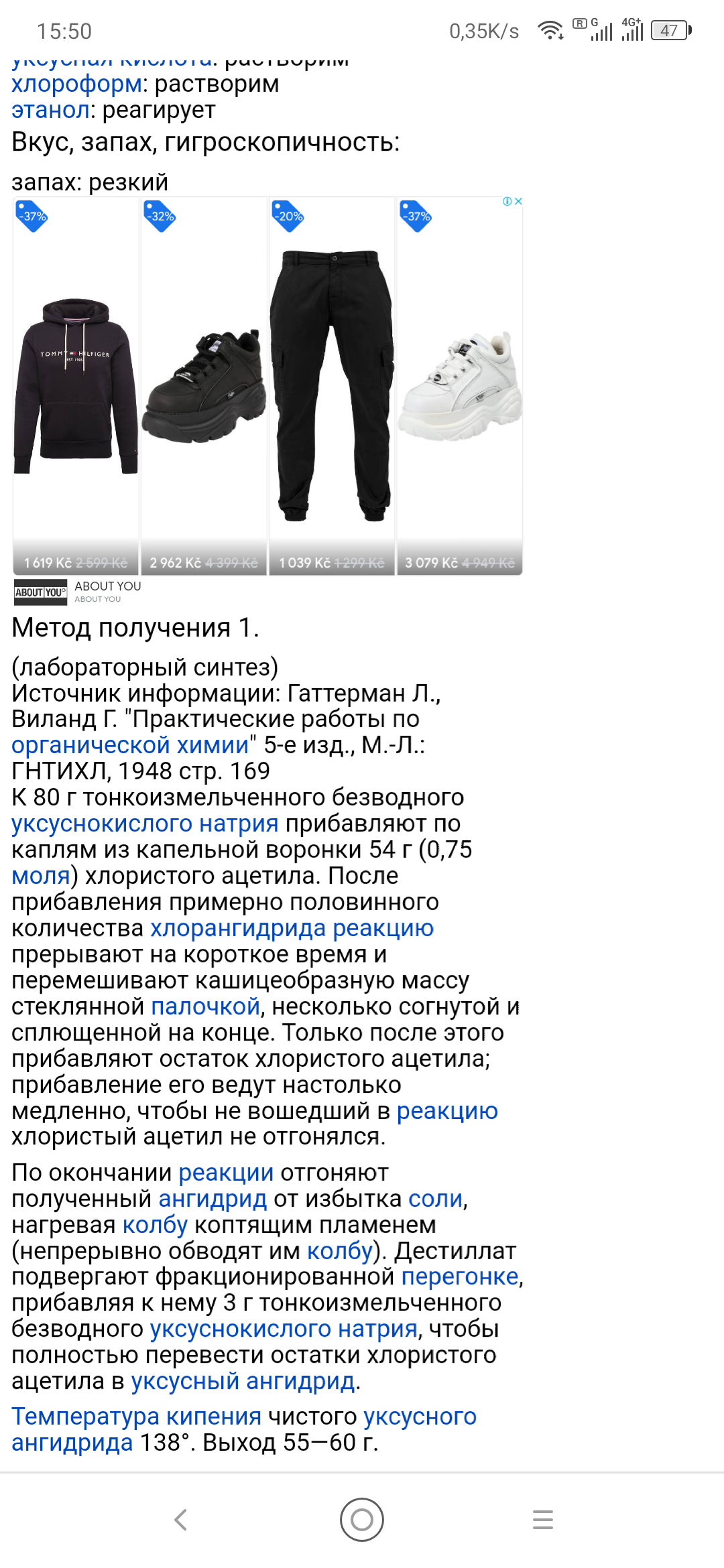

Опробовал следующий лабораторный метод получения ангидрида. ( см. Фото ниже) придерживался изначально навесок указанных в методичке.
Что понравилось: не требует высокого качества изначальных реактивов, особенно " абсолютно сухого ацетата натрия" . Не высокие требования к оформлению синтеза, хотя есть нюансы. Итак.

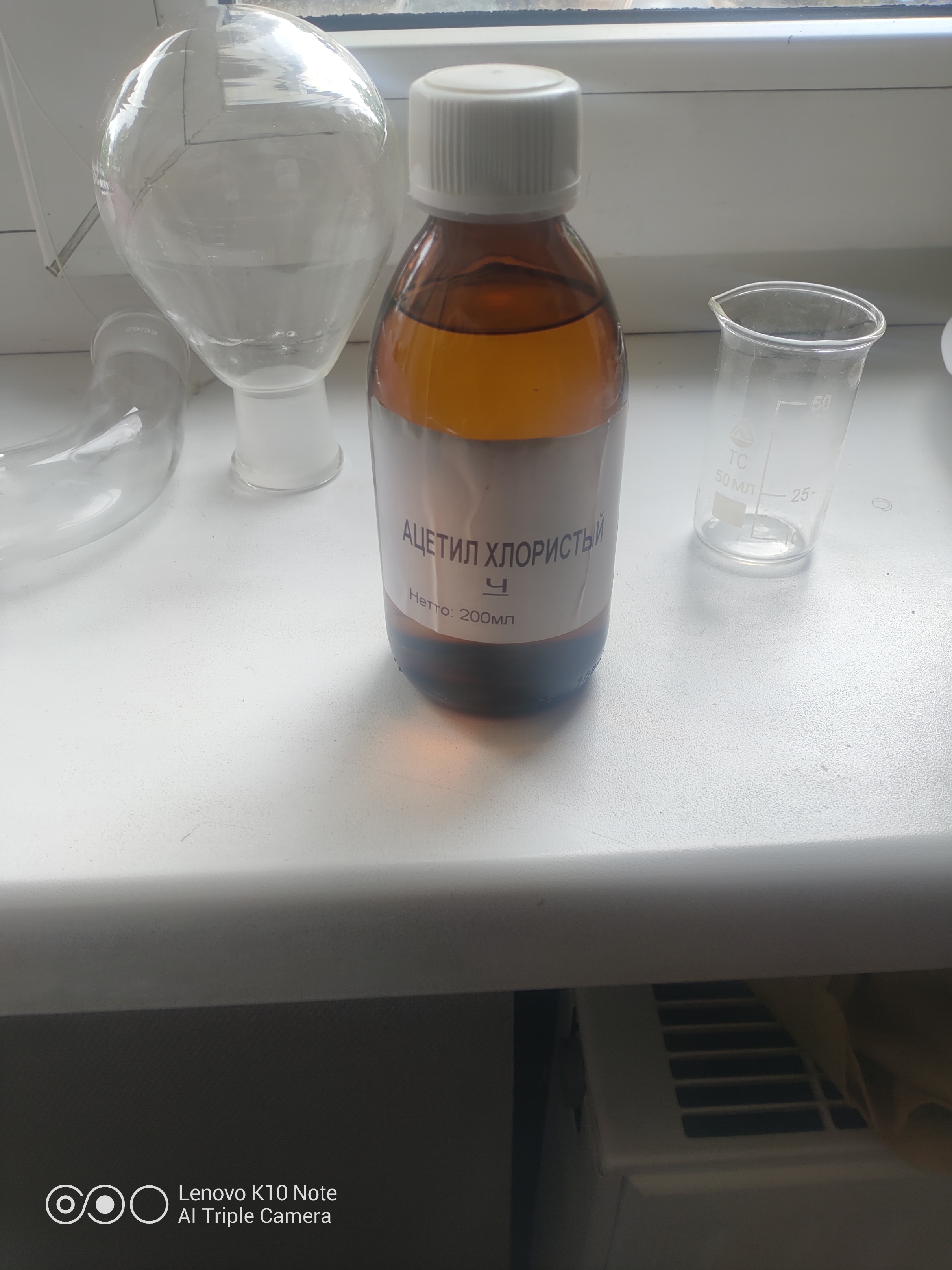

ПОСТАНОВКА ЗАДАЧИ: Синтез ангидрида уксусной кислоты из безводного ацетата натрия и ацетилхлорида.

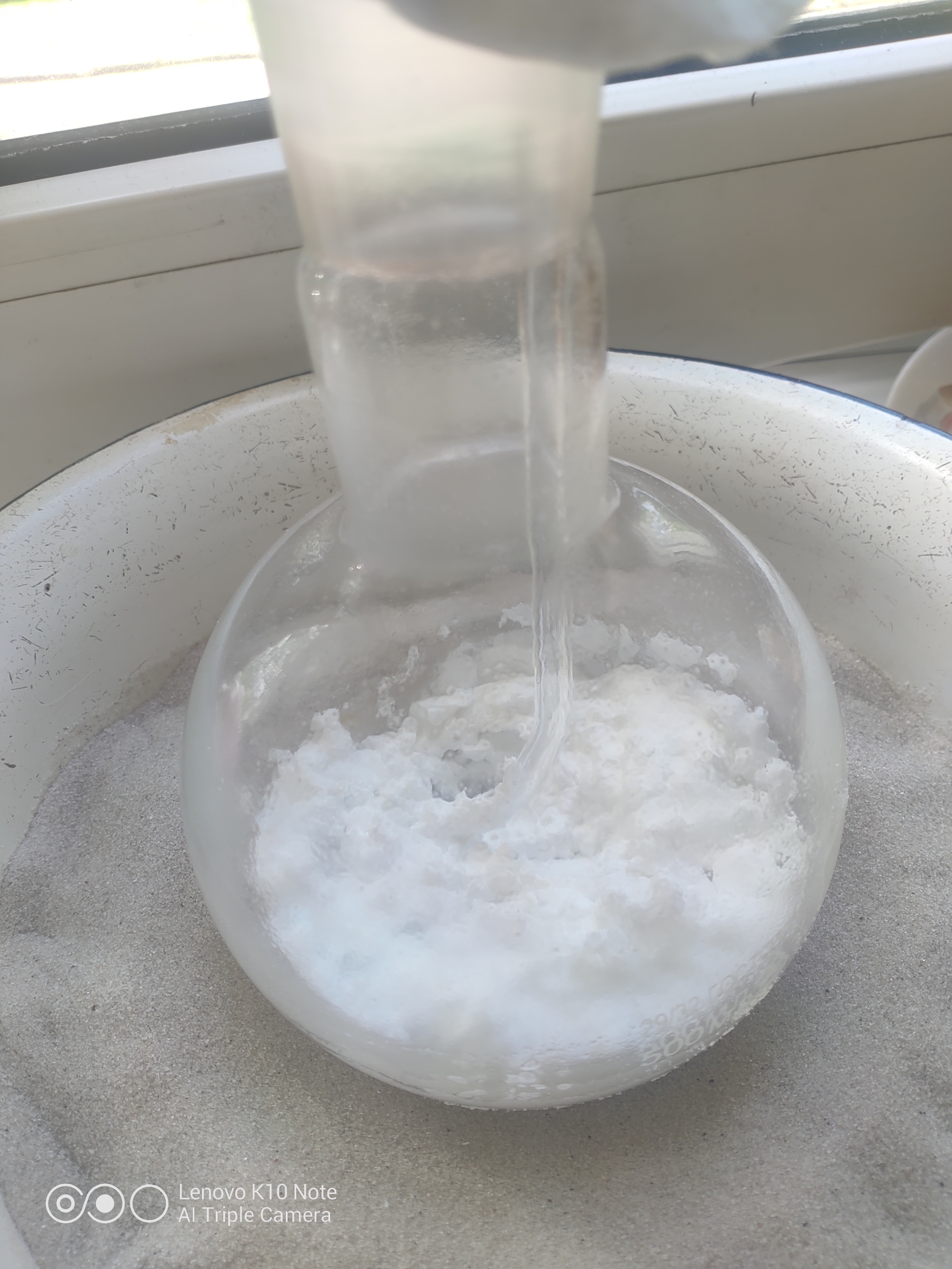

Шаг 1.
Отвешено и пересыпано в круглодонную колбу (500мл.) навеску 80 гр. б/в ацетата натрия.
Из капельной воронки ( в моём случае - делительной) прикапано половина ацетилхлорида ( примерно 25 мл). Скорость капель 1 кап/сек. При приливании нужно немного поворачивать колбу, чтобы капли не попадали в одно место.

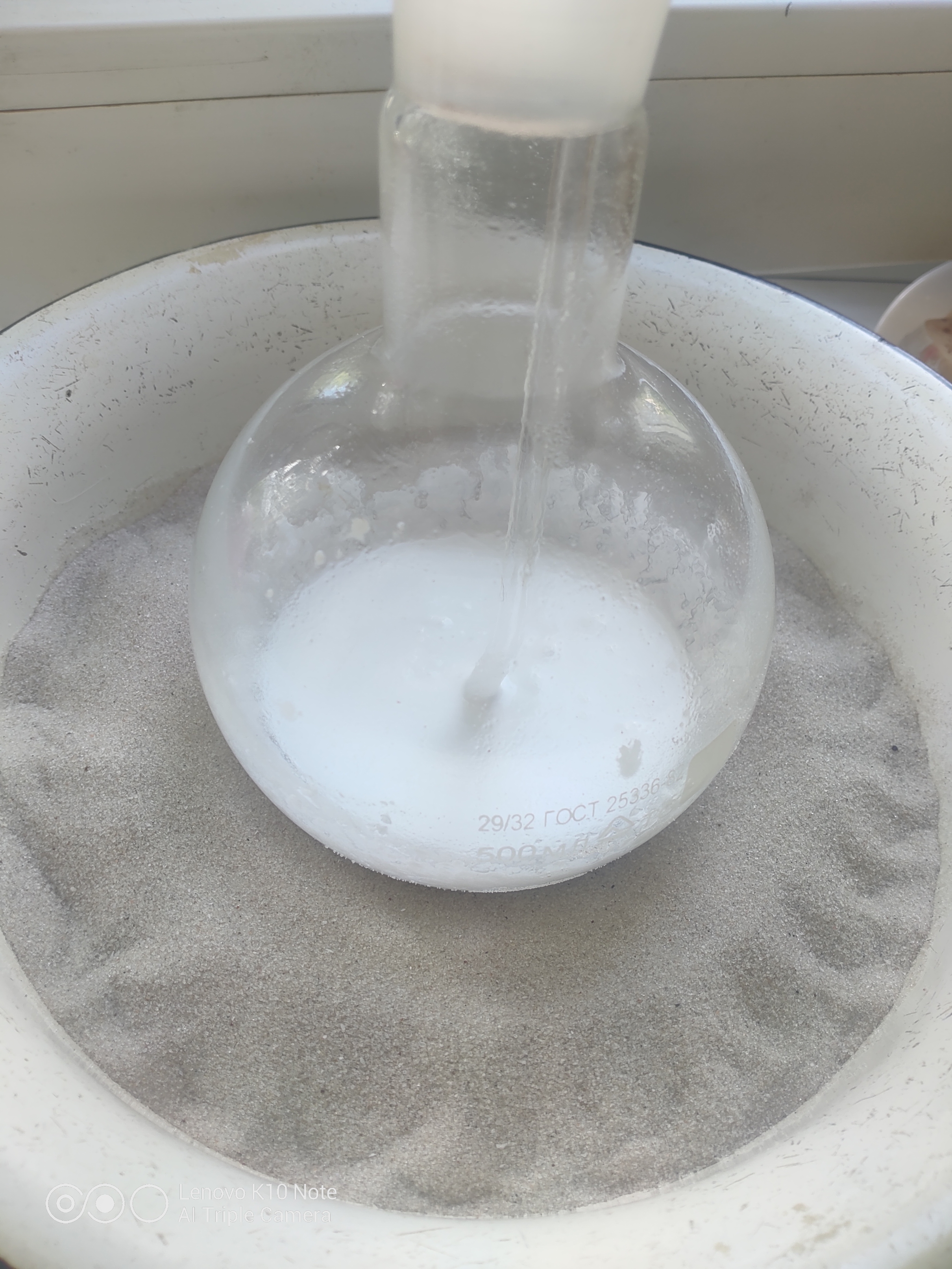

Шаг 2.
Стеклянной палочкой, слегка изогнутой на конце, тщательно перемешиваем содержимое. Реакция экзотермична и содержимое сильно разогревается. В итоге должна получиться смесь в виде " жидкой манной каши". Внимание! Будет лететь ацетилхлорид - поэтому лучше проводить перемешивание под тягой.
Затем желательно дать остыть смеси до комнатной температуры. И, как можно медленнее прилить ( прикапать) остаток ацетилхлорида, при этом желательно поворачивать колбу и слегка перемешивать содержимое.
Шаг 3.

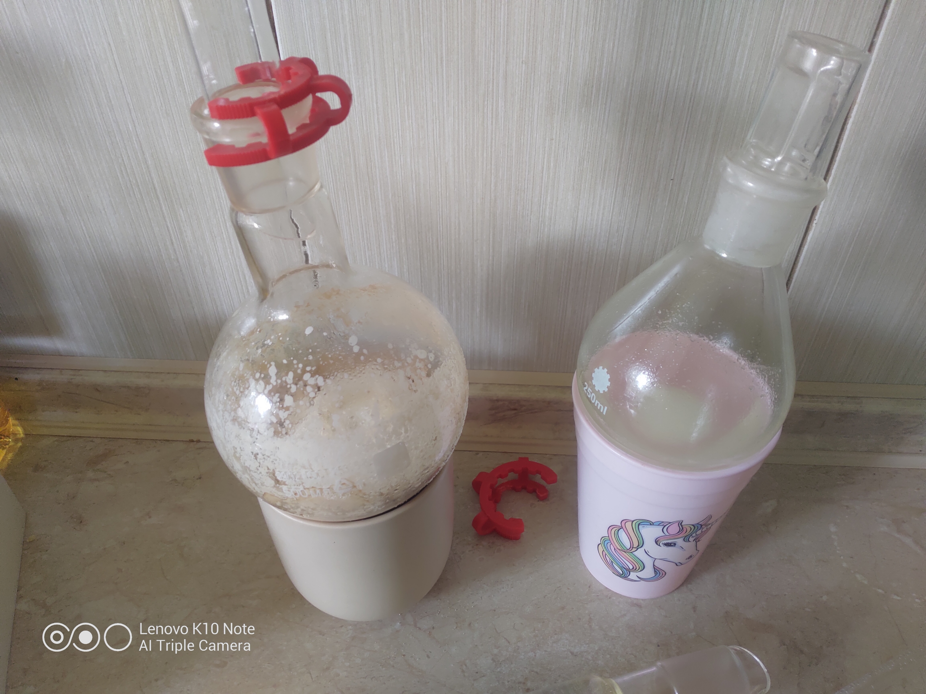

Перегоняем. Нагрев вести медленно ( в моём случае 30 мин. до первых капель из холодильника).

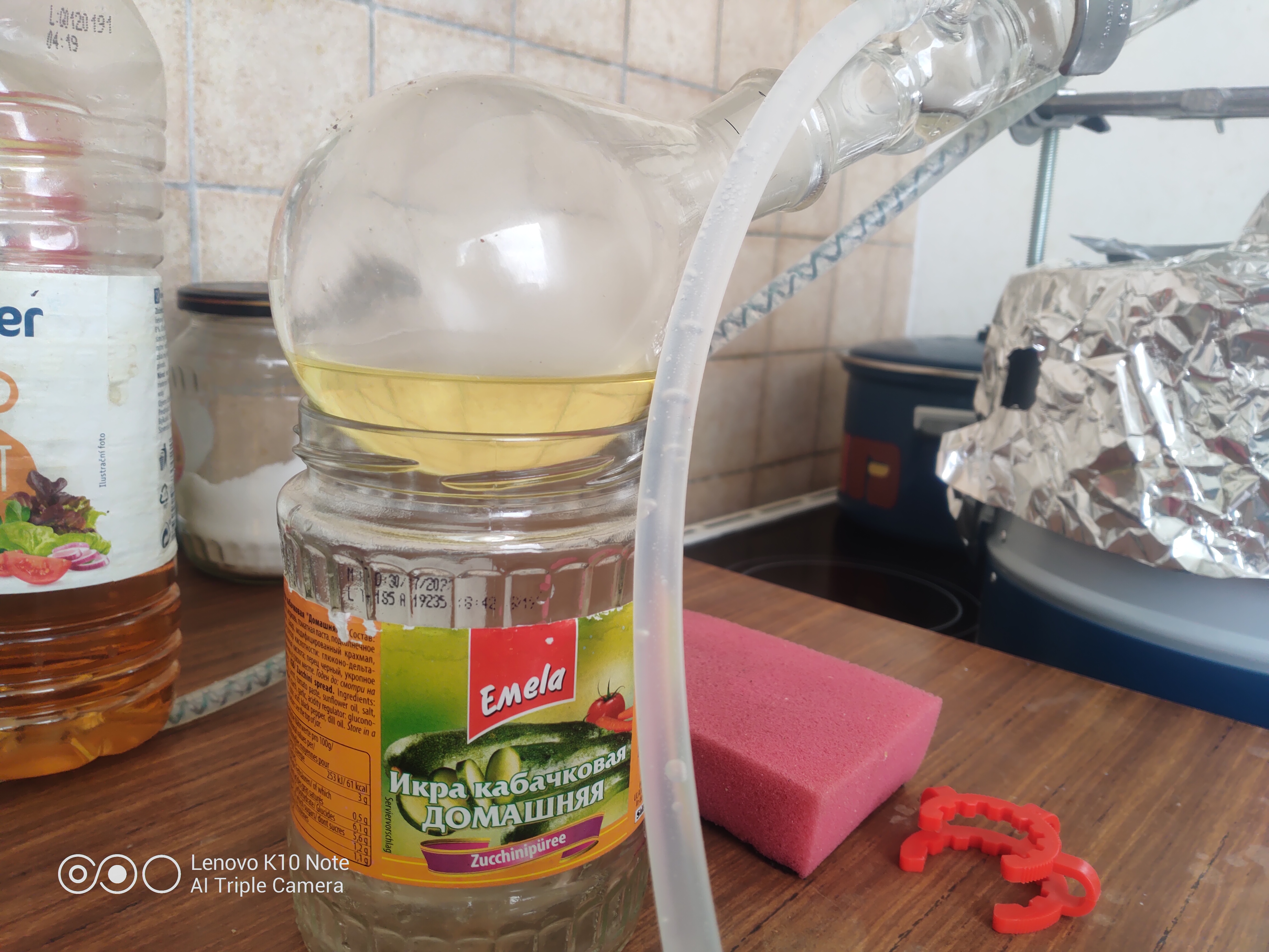

По мере отгона жидкость будет приобретать жёлтый цвет. Поэтому я не перегонял " до суха" Объем дистиллята составил 75мл. Цвет - слегка жёлтый.

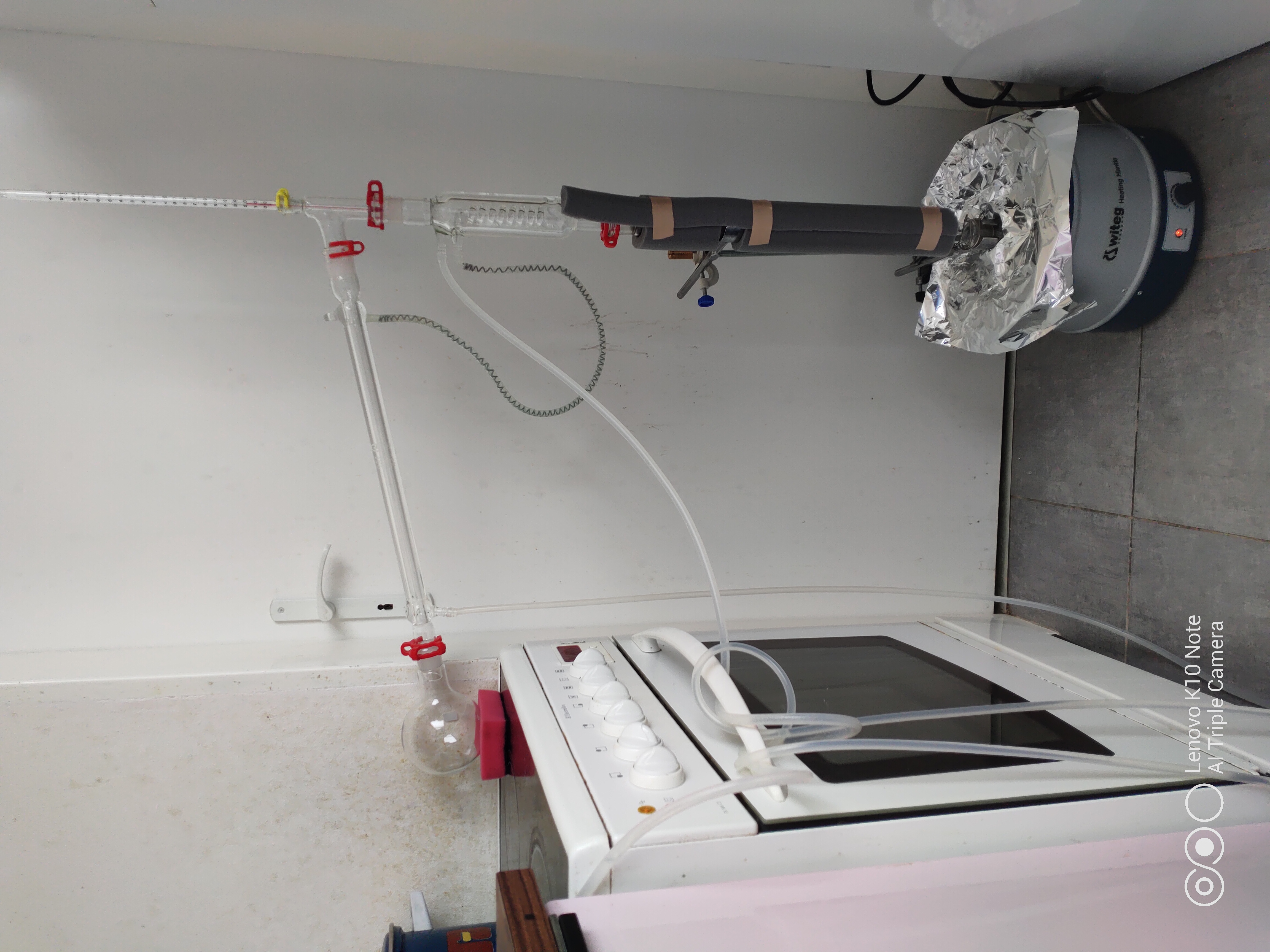

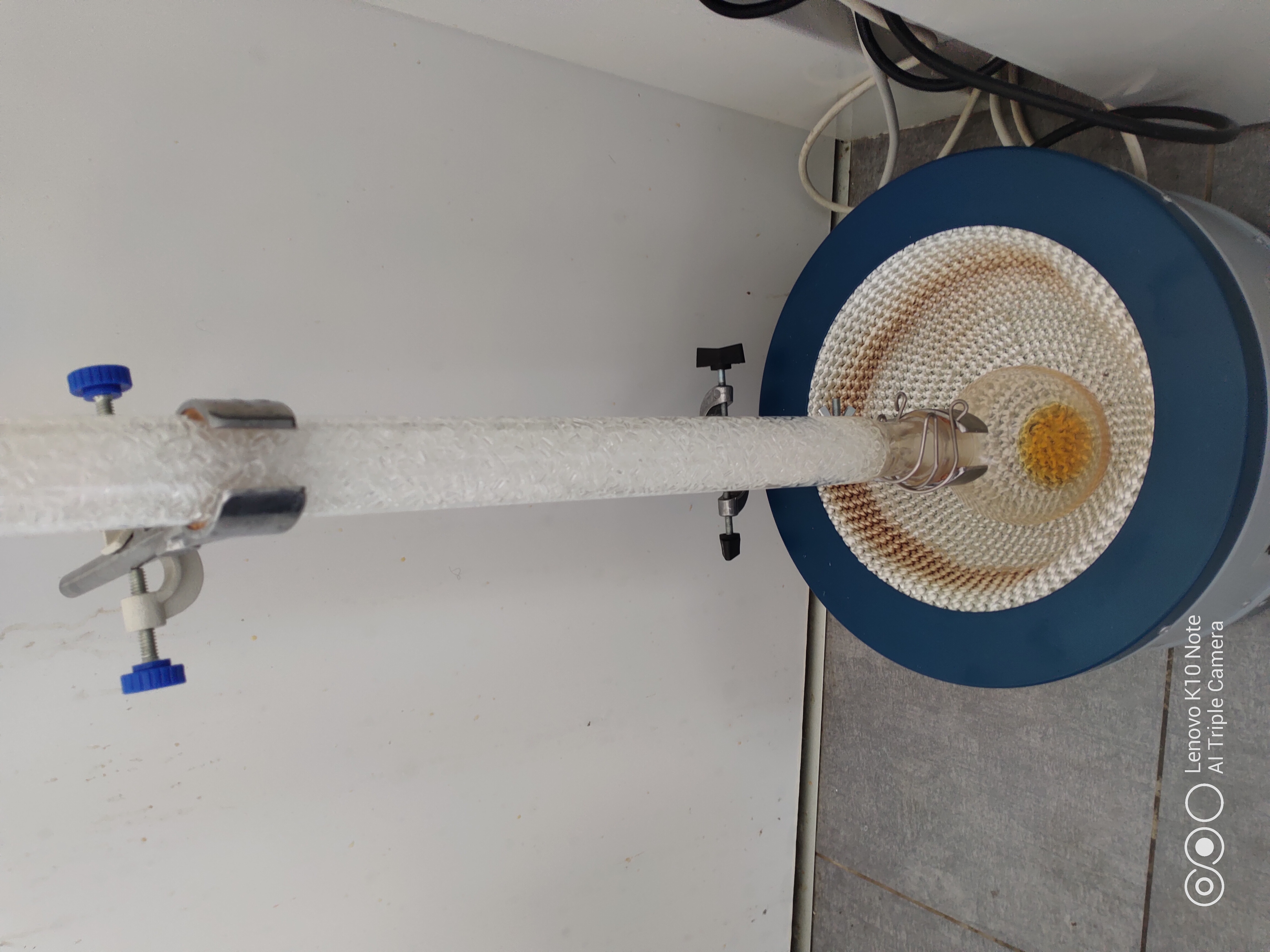

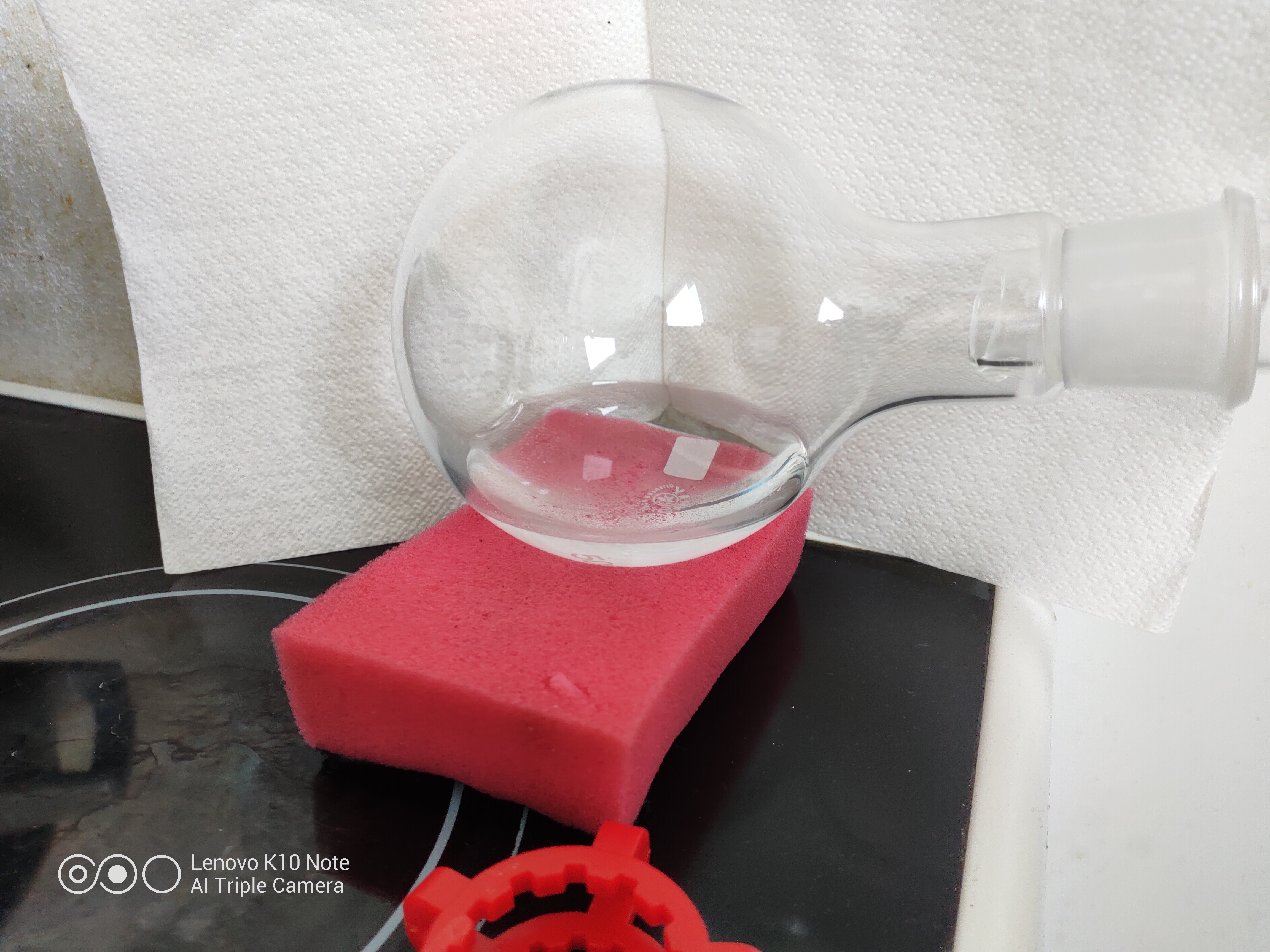

Шаг 4.

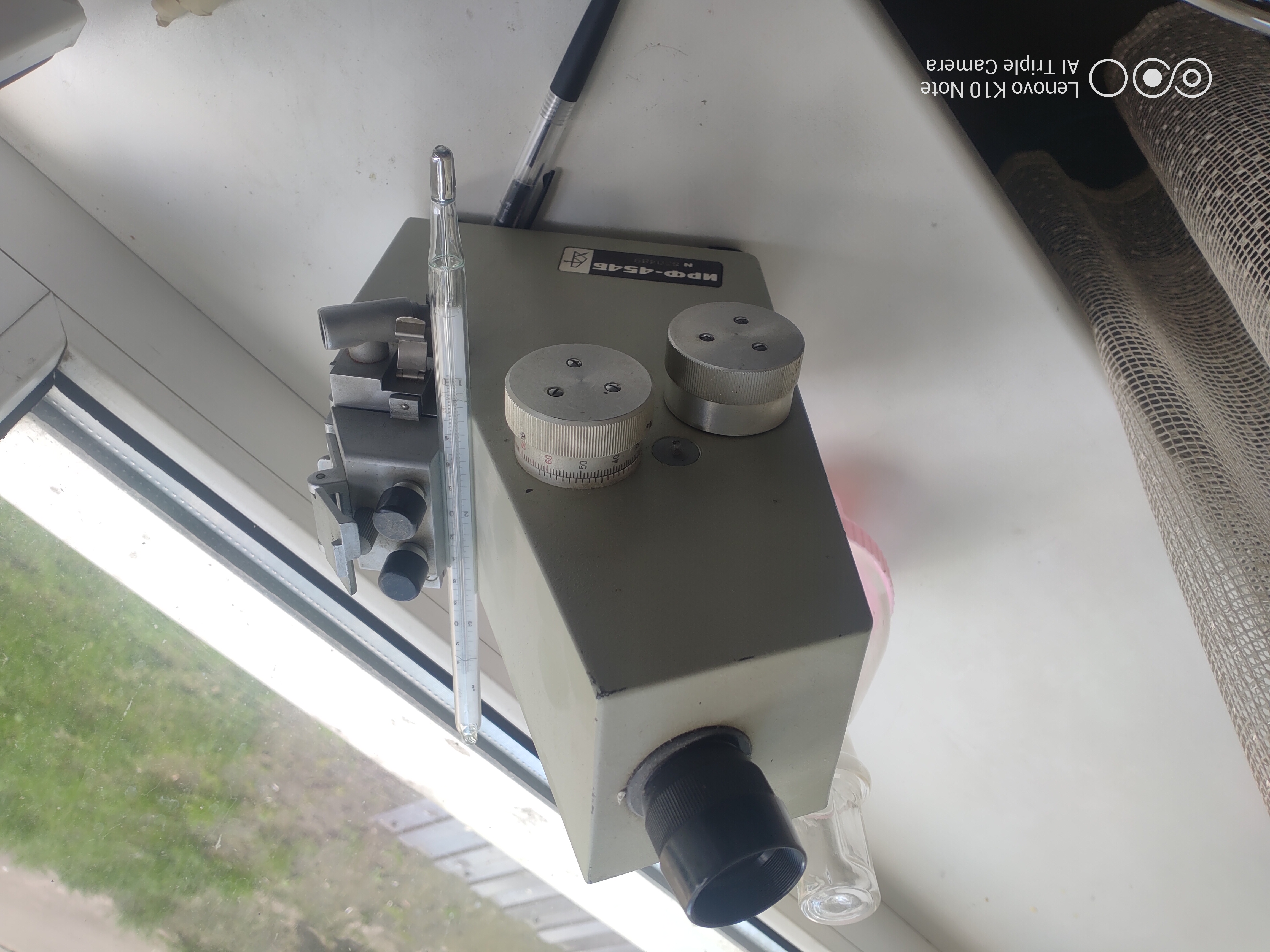

Добавил в дистиллят 3 гр. ацетата натрия, перемешал и сразу перегнал. Из за отсутствия надлежащего оборудования использовал дефлегматор (300мм.), вместо ректификационной колонки.
Первый погон ( до 138 град. цел.) отбросил ( у меня вышло примерно 15 мл). Собрал фракцию 138,5 - 139 град. цел..
Внимание! Нужно следить за тем, чтобы содержимое в перегонной колбе имело следы жидкости, иначе полетят в отбор продукты пиролиза.
Объем целевого продукта составил 47мл.
Показатель преломления: 1.3898 при 20 гад. цел.
Запах: характерный резкий.
Ткип.: фракция 138,5 - 139.
Повтор синтеза показал аналогичный результат.
Экономические показатели:
Ацетилхлорид - 125 грн.(50мл)
Ацетата натрия 100 гр. 10 грн.
Вода, электричество и проч. 15 грн.
Всё.
Картинки задом наперед, извините.

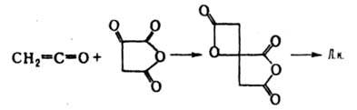

Интересный ангидрид:
Основной промышленный способ получения лимонной кислоты - сбраживание сахара. патоки или мелассы штаммами грибков Aspergillus niger. Получают ее также извлечением из растит. сырья или взаимод. кетена с ангидридом щавелевоуксусной кислоты:
