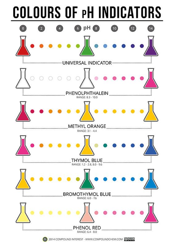

 Post subject: Индикаторы
PostPosted: 02 Apr 2018 15:21

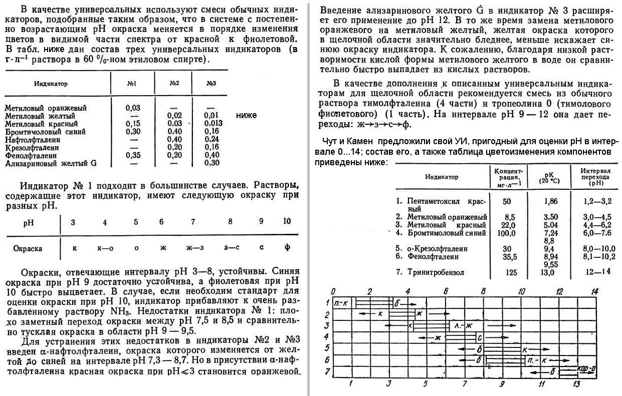

PostPosted: 13 Feb 2020 22:39
Posts: 68958

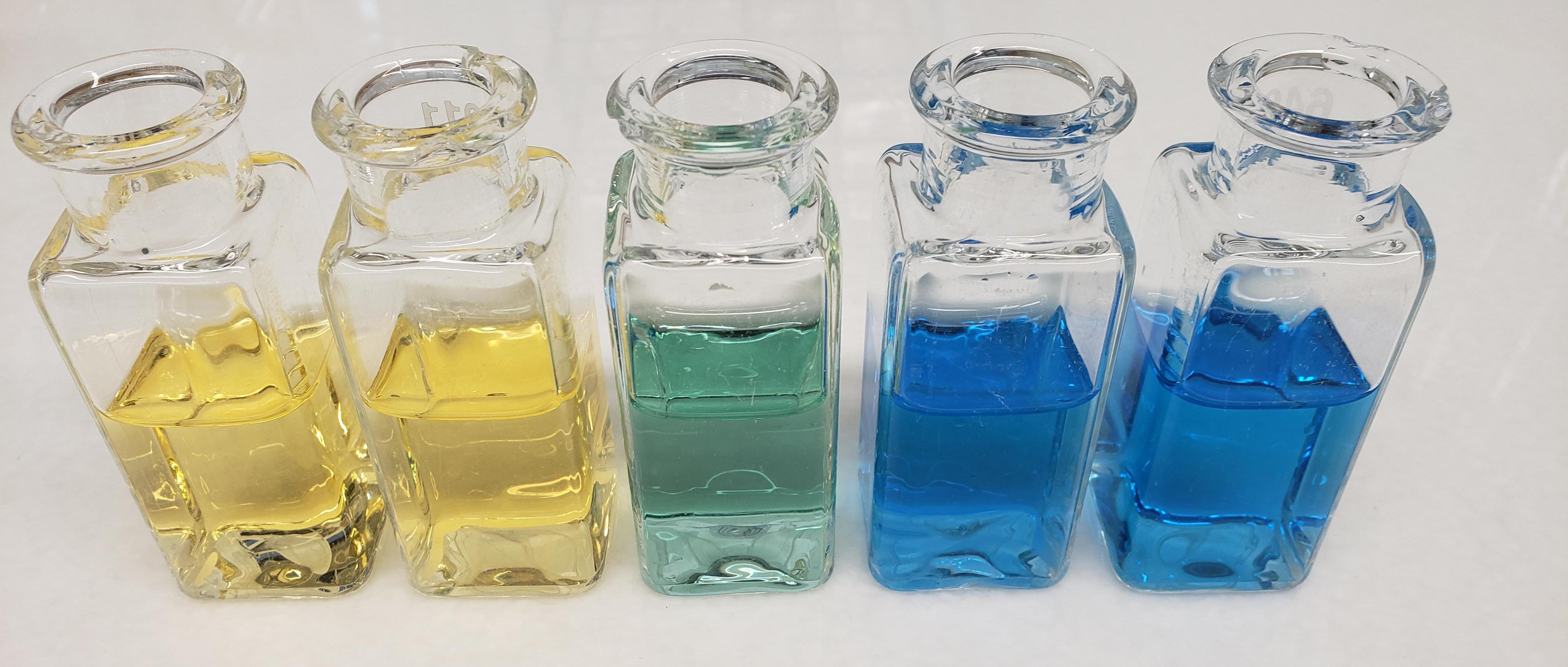

Posts: 68958
Универсальный индикатор при разных рН / Universal Indicator used on Subjects with Varying pH
