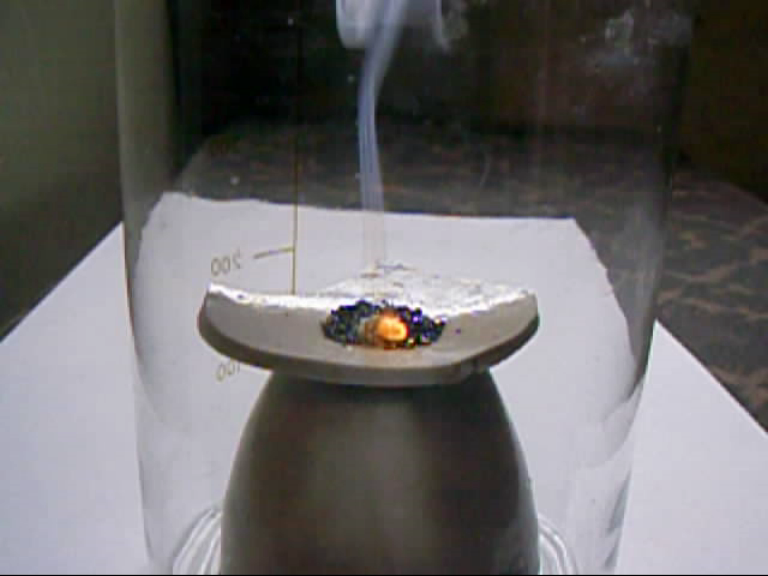

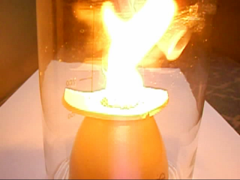

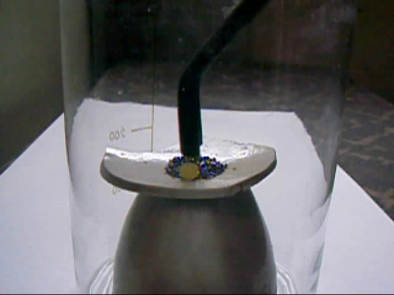

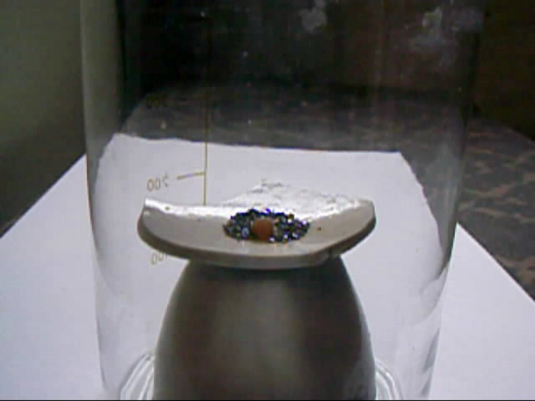

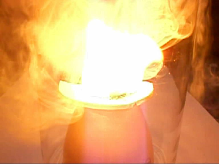

Провёл сегодня реакцию йода с белым фосфором. Йод был сухой.
Фотографии правда низкого разрешения, т.к. взял их как стоп-кадры из видео.

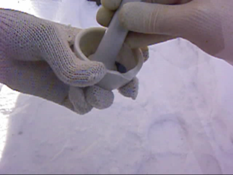

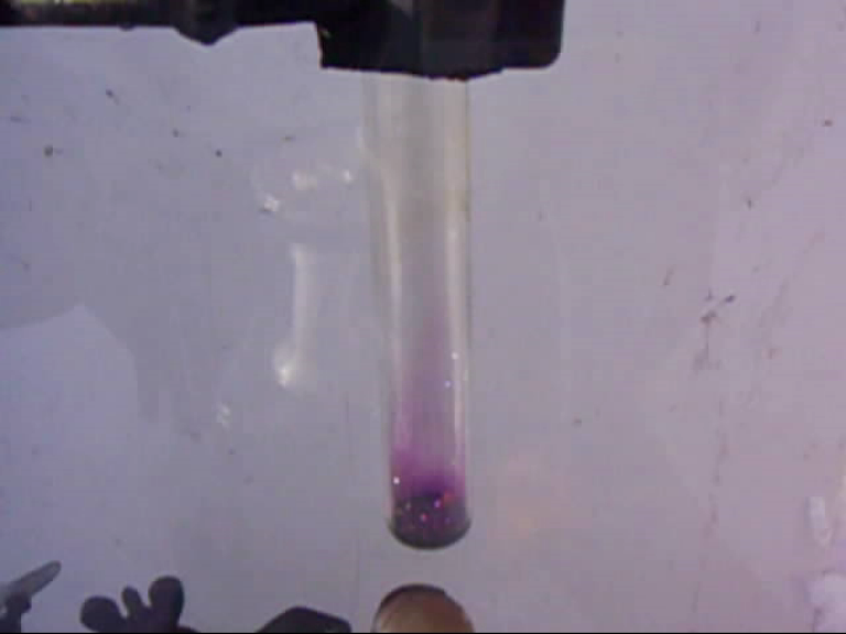

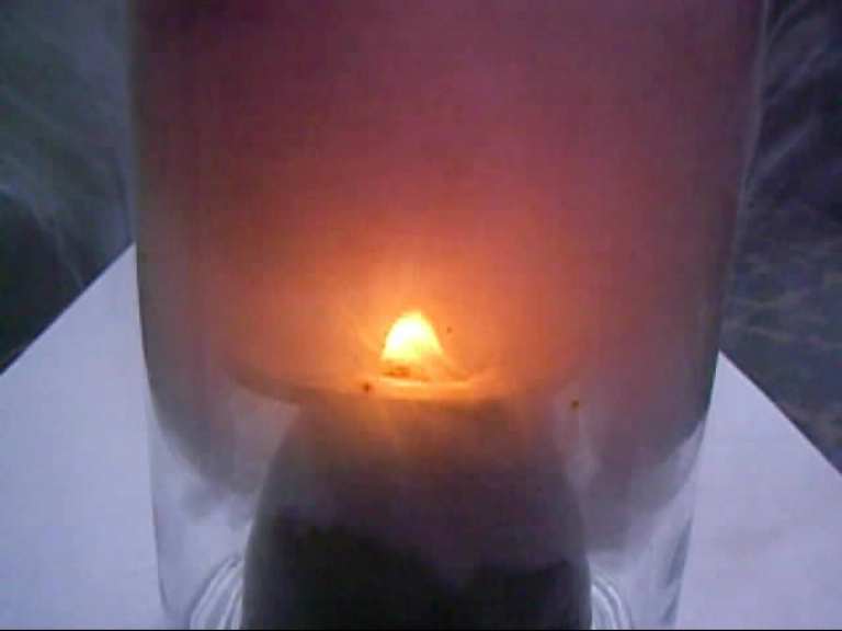

PostPosted: 15 Feb 2011 12:12

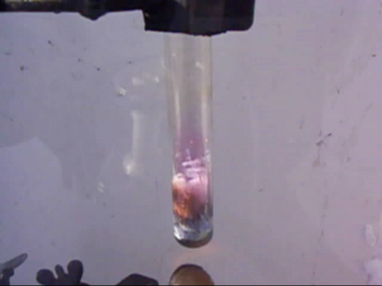

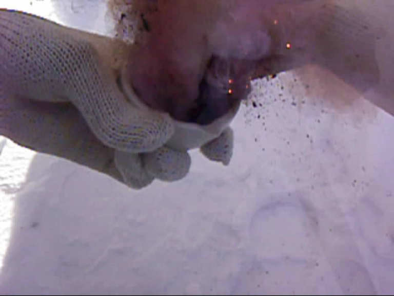

Взаимодействие йода с калием
1. вариант
В пробирке нагревалось немного растёртого йода с кусочком калия размером с горошину. После плавления калия и начала возгонки йода произошёл лёгкий хлопок и образовался "дым" иодида калия и возогнанного иода. Пробирка при этом треснула.

Опыт проводился на открытом воздухе за защитным экраном из стекла. Однако я несколько недооценил меры безопасности. После видимого окончания реакции я решил сразу перенести штатив, встряски было достаточно для дальнейшего продолжения реакции, у пробирки отлетело дно, выбросило остатки йода, однако повезло, крупинки не попали на одежду.
PostPosted: 15 Feb 2011 12:22
2. вариант
В небольшой ступке растирался йод с кусочком калия, размером с горошину. Произошла вспышка с хлопком, образовались пары йода. Опыт необходимо проводить с защитным экраном, т.к. разбрасываются частички йода и калия. Руки необходимо защитить перчатками.
File comment: Ролик опыта Взаимодействие калия с йодом при растирании
в ступке.avi [2.05 MiB]
Downloaded 827 times
PostPosted: 15 Feb 2011 14:25
Затем я решил посмотреть как будут реагировать натрий и литий с йодом. Оба металла не реагировали при растирании в ступке. Натрий я нагревать с йодом не стал, помня об опыте Владимира.
При подогревании лития с йодом не было заметно реакции, йод при этом плавился и кипел
File comment: Кипение йода при опыте с литием
кипение йода.avi [1.45 MiB]
Downloaded 810 times
(это видно на видео). Когда пробирка остыла возникла мысль влить туда воды, чтобы посмотреть, как поведёт себя литий. К сожалению, в этот момент на морозе разрядился фотоаппарат, и не смог снять этот момент. Когда я добавил немного воды в пробирку раздался звук, похожий на попадание воды на раскалённое масло в сковороде. На короткое время появился раскалённый до жёлтого каления шарик лития. По-видимому, заметная реакция с йодом идёт только в присутствии воды.
PostPosted: 15 Feb 2011 16:07
Posts: 69241
Мне кажется, что натрий должен постепенно реагировать при нагревании с иодом в закрытом пространстве, но чтобы проверить это предположение нужна металлическая бомба.
PostPosted: 15 Feb 2011 16:17
Наверное.
Интересно, что натрий заметно не реагирует при комнатной температуре даже с более активным бромом. В случае йода металл, вероятно, защищает плёнка йодида? Литий тоже похоже лишь сплавился с йодом, но реакция не шла, пока не добавил воды. Горящий шарик металла по размеру был равен исходному.
PostPosted: 15 Feb 2011 17:10
Posts: 69241
Образование защитной пленки иодида (бромида) - единственное объяснение, которое приходит мне в голову.
