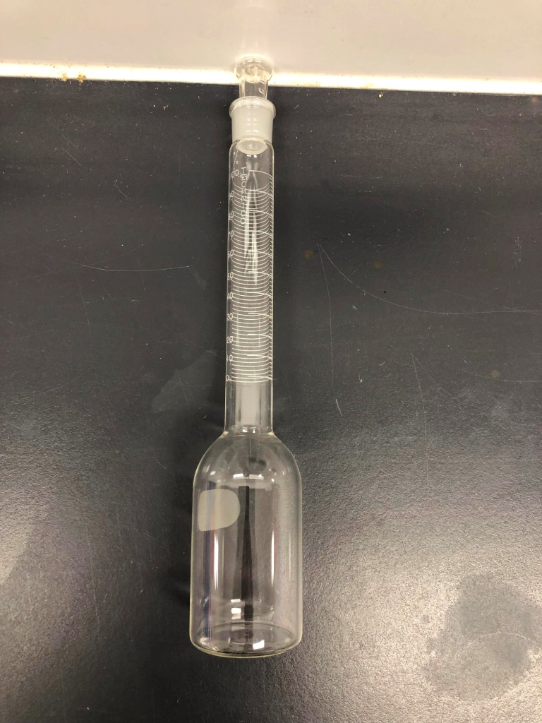

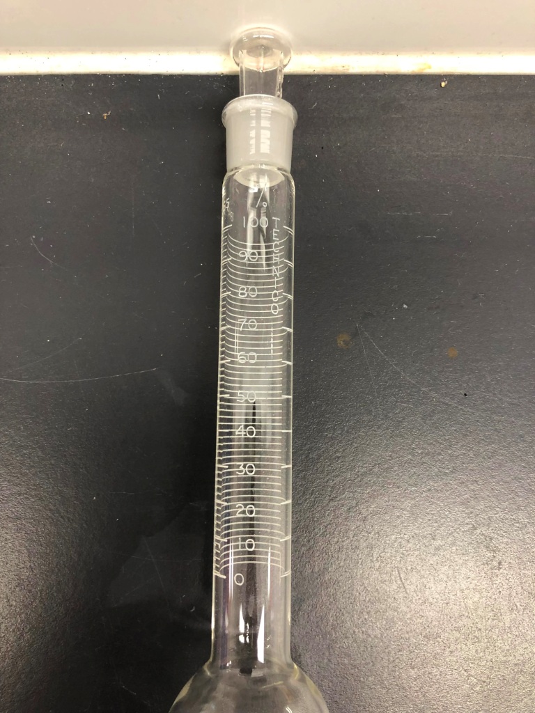

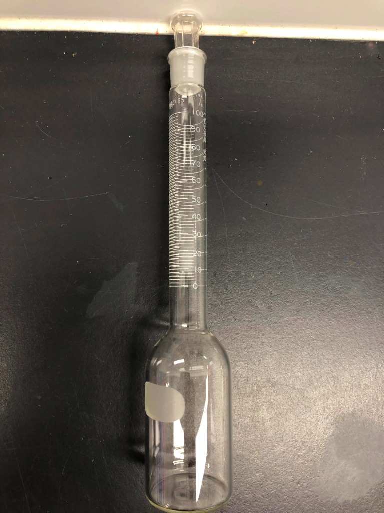

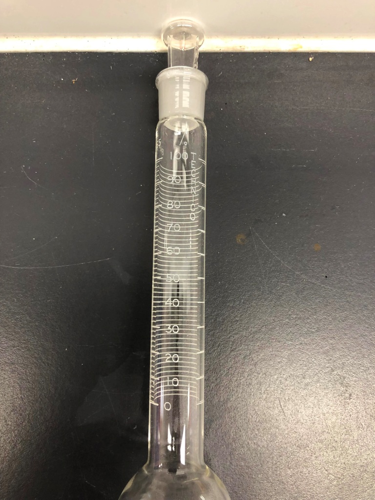

Gerber Tube - "трубка Гербера" или в более современном варианте - "Жиромер", "Бутирометр".
Предназначалась для анализа содержания жира, в основном в молоке и молочных продуктах. По методу Гербера (Gerber method), в нашей литературе его называют Кислотный метод.

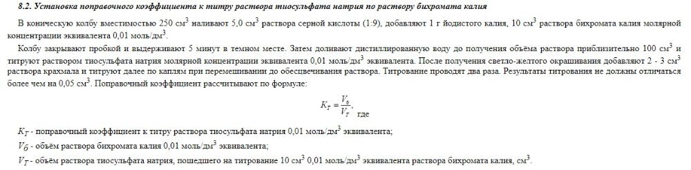

Помогите, кто знает, расскажите! Вот если, я нашла поправочный коэффициент к титру раствора тиосульфата натрия, как мне его потом учитывать? Если в формуле для подсчёта массовой концентрации активного хлора ( X ), г/дм3,этого коэффициента нет. Формула: V(пошедший на титрование)*0,003*250*1000/100??????????????? просто умножить объём пошедший на титрование на этот коэффициент?
 Post subject: Re: поправочный коэффициент к титру тиосульфата натрия
PostPosted: 07 Feb 2022 13:05
Posts: 69121
Да - "просто умножить на поправочный коэффициент".
А еще желательно почитать в любом учебнике, что такое титрометрические методы анализа в принципе.
__________
Верна ли ваша формула - для этого нужно знать нормальность тиосульфата, объем аликвоты и т.д. По ГОСТу для воды считают так:
Результаты анализа обрабатываются по формуле:
Где υ – количество использованного раствора тиосульфата калия, К – поправочный коэффициент нормальности этого раствора, 0,177 – содержание активного хлора, соответствующее 1 мл 0,005 н. раствора тиосульфата калия, а V – объём, взятый для анализа. Полученное число Х – это и есть содержание суммарного остаточного хлора в мг/л.
PostPosted: 07 Feb 2022 15:34
Joined: 14 Jan 2022 10:25
Posts: 45
__________
Спасибо за ответ! Не вижу почему-то где читать ответы на сообщения)
в моём случае 0,1н р-р тиосульфата, объём аликвоты-10мл, если поправочный коэффициент будет равен= например 0,9, тогда если объём на титрование тиосульфата пойдёт в кол-ве 15мл, то правильный объём будет равен 15*0,9? и дальше вести расчёт по своей формуле?
 Post subject: Re: Объемый химический анализ (титрование и т.д.)
PostPosted: 07 Feb 2022 15:45
Posts: 69121
Да. Правильно.
PostPosted: 07 Feb 2022 15:56
Posts: 45
Да. Правильно.
Данная формула не подойдёт, так как в этом случает применяют 0,01н р-р тиосульфата, а у меня 0,1н, верно?
PostPosted: 07 Feb 2022 16:00
Posts: 69121
Насчет формулы - для 0,1н р-р тиосульфата, объём аликвоты-10мл у меня вышло:
K*Vтитр*0.003545*1000/10
Это, если вы берете сразу 10 мл анализируемого раствора и помещаете его в колбу для титрования- НЕ разбавляя его ДО того, как отобрать аликвоту для титрования.
PostPosted: 07 Feb 2022 16:13
Posts: 45
Вы меня извините, я не очень хорошо разбираюсь в химии, но очень надо понять этот процесс:
вот этот коэффициент K я рассчитаю по раствору бихромата калия (как на представленной картинке), а можно ли мне применить эту формулу (что на картинке), если у меня 0,1н р-р тиосульфата? Или вы это учли в выведенной формуле? (аликвота в моём с лучает, это беру 10мл гипохлорита натрия разбавляю водой в мерной колбе на 250 мл (по госту) и затем из разбавленного раствора отбираю 10 мл (уже водного гипохлорита) а применяя Вашу формулу, не надо разбавлять водой, а сразу брать 10мл гипохлорита добавлять йодистый калий,серную кислоту и титровать?Верно?
