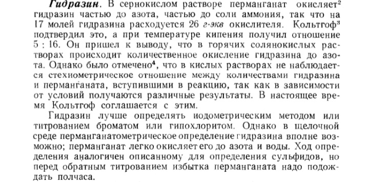

Проскользнула только что мысль о перманганатометрии — раствор готовится из навески нормально (но по уму все равно нужно уточнять концентрацию), индикатор не нужен (ещё не делал хотя бы прикидочного расчёта, но не исключено, что придётся играться, чтобы при титровании бихроматом потенциал в точке стехиометричности оказался вблизи потенциала перехода окраски дифениламина, а особо других редокс-индикаторов и нет). Нужно будет покопать в этом направлении.
P.S. Была ещё мысль окислять гидразин и определять объем выделившегося азота в установке по типу тех, в которых на лабах по общей химии определяют эквивалент металла.
Upd.: Насчёт перманганатометрии Кольтгоф и обнадеживает, и пугает:
 Post subject: Re: Объемый химический анализ (титрование и т.д.)
PostPosted: 08 Jun 2022 09:07
Posts: 68962
Тут и пугаться нечего: метод непригоден для практики.
