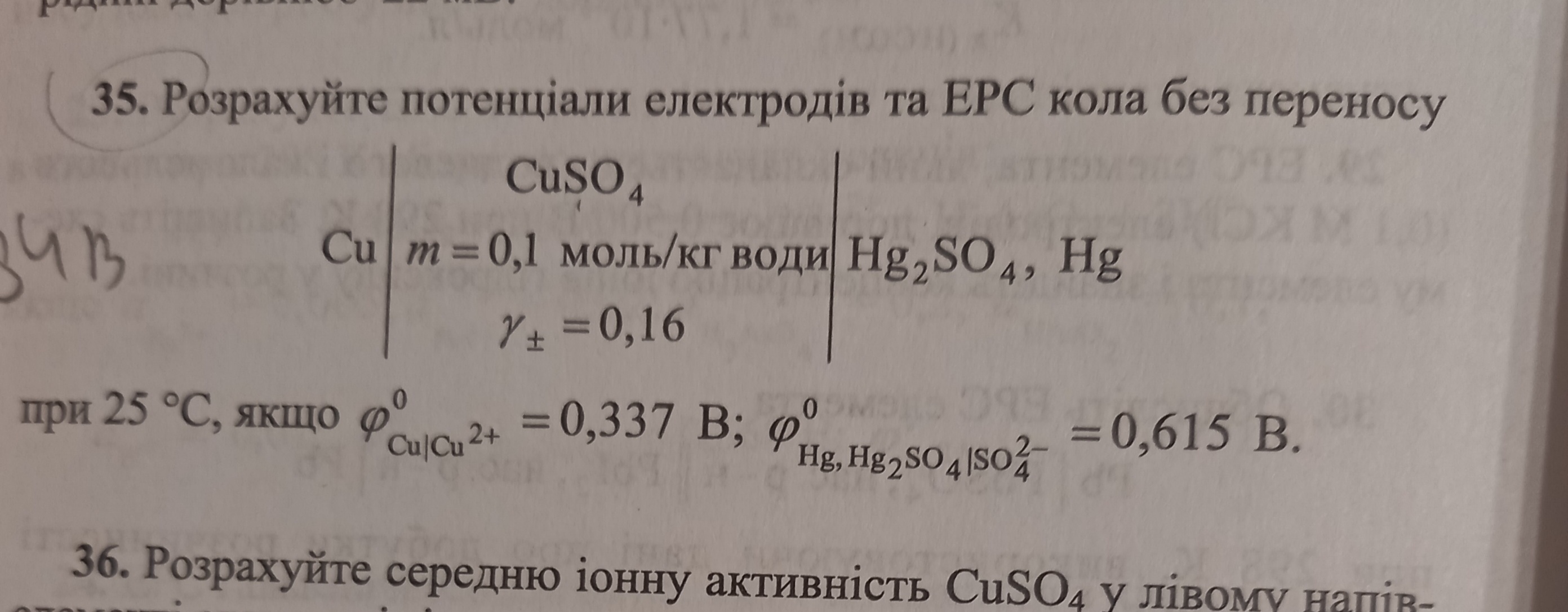

35. Посчитайте потенциалы электродов и ЭДС без переноса круга

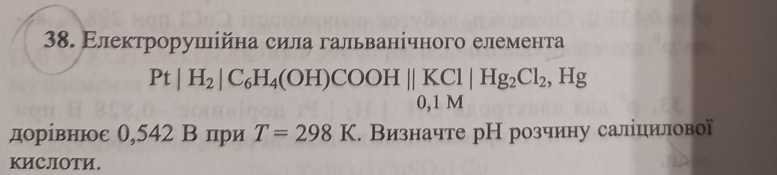

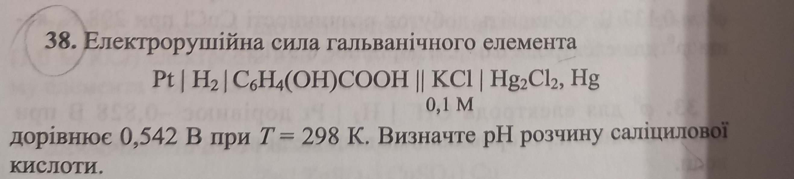

38. ЭДС гальванического элемента 0,542 при Т=293К. Найдите ph салициловой кислоты
 Post subject: Re: РЕШАЕМ задачи по ФИЗИЧЕСКОЙ ХИМИИ
PostPosted: 09 Feb 2022 02:43
35) Раствор CuSO4 разбавленный, поэтому можно принять, что молярность численно равна моляльности, т.е. С = 0,1 моль/л.
Активность ионов aCu2+ = aSO42- = g+/-*CCuSO4 = 0,016 моль/л
При 25 С (298 К):
Ek = ф0Hg2+|Hg0 + 0.059/2 * lg[ПРHg2SO4 / aSO42-] = 0,798 + 0,0295*lg[6.8*10-7/0,016] = 0,669 В (для халявщиков: Ek = 0,615 - 0,059/2 * lg 0,016 = 0,669 В)
Ea = ф0Cu2+|Cu0 + 0.059/2*lg[Cu2+] = 0,337 + 0,059/2 * lg 0,016 = 0,284 В
ЭДС = 0.669 - 0.284 = 0,385 В
38) Водородно-каломельная цепь:
фHg2Cl2|Cl- = ф0Hg2+|Hg0 + 0.059/2 * lg[ПРHg2Cl2 / a2Cl-]
ЭДС = фHg2Cl2|Cl- + 0,059pH
Дальше справитесь сами. Задача один к одному.
1) рассчитаете активность Сl- в 0,1 М KCl (g+/- = 0,77),
2) посчитаете потенциал электрода
3) и наконец выразите и вычислите рН.

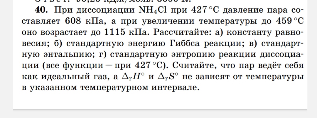

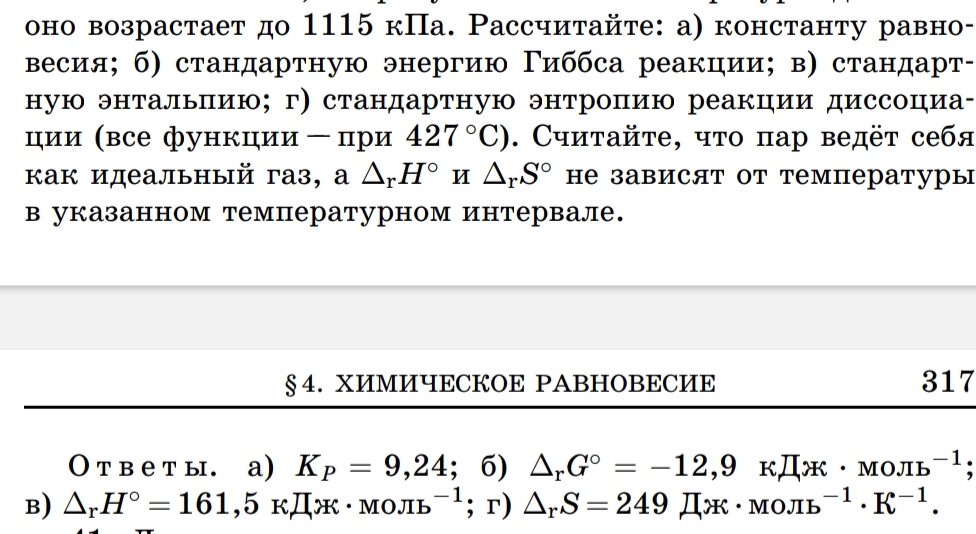

 Post subject: Re: Константа равновесия
PostPosted: 10 Feb 2022 20:00
NH4Cl(т) <=> NH3(г) + HCl(г)
608 кПа = 6,08 атм
1115 кПа = 11,15 атм
а) Kp = pNH3*pHCl
Р = pNH3 + pHCl, причем по уравнению реакции pNH3 = pHCl, откуда
Kp = 0.25*P2
Kp1 = 9,24 (при 427 C)
Kp2 = 31,1 (при 459 С)
б) ΔG1 = -RTlnKp1 = -8,31*700*ln9,24= -12934,3 Дж/моль = -12,9 кДж/моль
в) ln[Kp2/Kp1] = ΔH/R * [1/T1 - 1/T2]
ΔH = 161406 Дж/моль = 161,5 кДж/моль
г) ΔS1 = [ΔH - ΔG1]/T1 = 249,14 Дж/моль*К

File comment: Извиняюсь, забыл прикрепить ответ
PostPosted: 10 Feb 2022 22:29
Ну! И где тут неразрешимая проблема? Авторы банально требуют перевод давления из кПа в атм и вести расчет по ним. Иными словами требуется вычисление стандартной константы равновесия реакции. Авторы этот момент в п. "а" упустили.
608 кПа = 6,08 атм
Причем даже тут скрыт подвох ибо 1 атм = 101.3 кПа, а авторы округлили до 100 кПа.
Подставляете значение Р в атм и будет Вам счастье.
Have fun!
