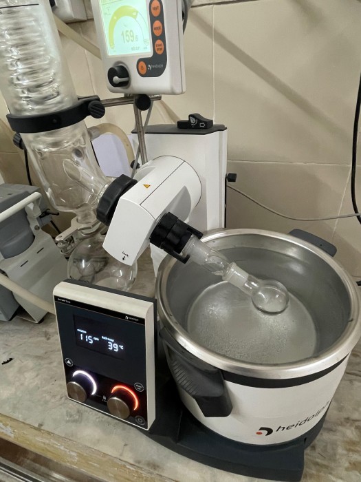

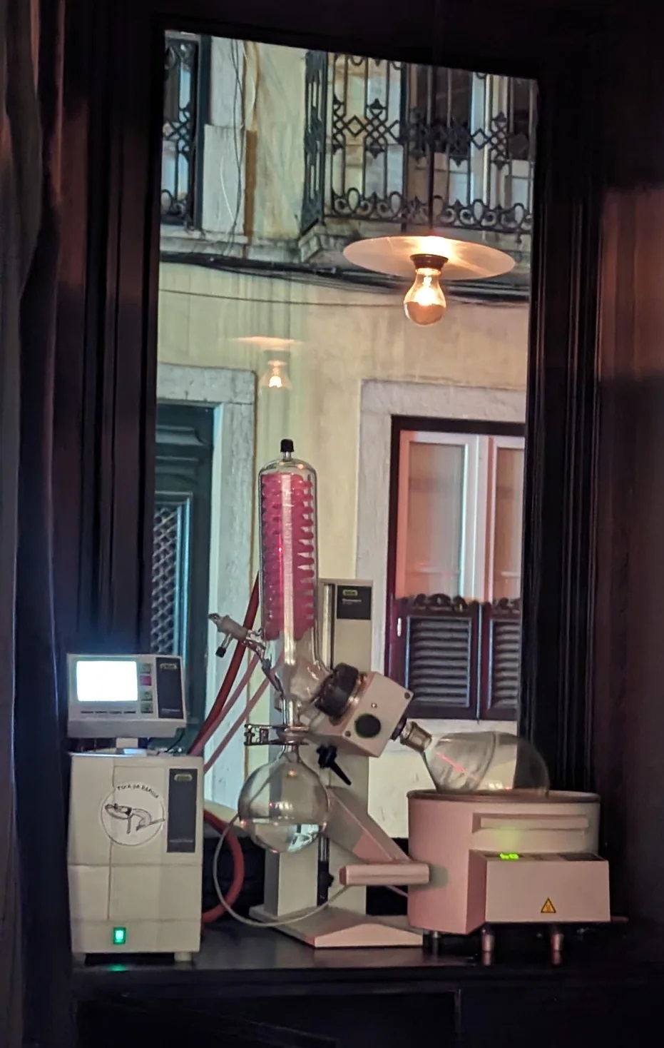

Rotary evaporation after column chromatography / Ротационное выпаривание после колоночной хроматографии

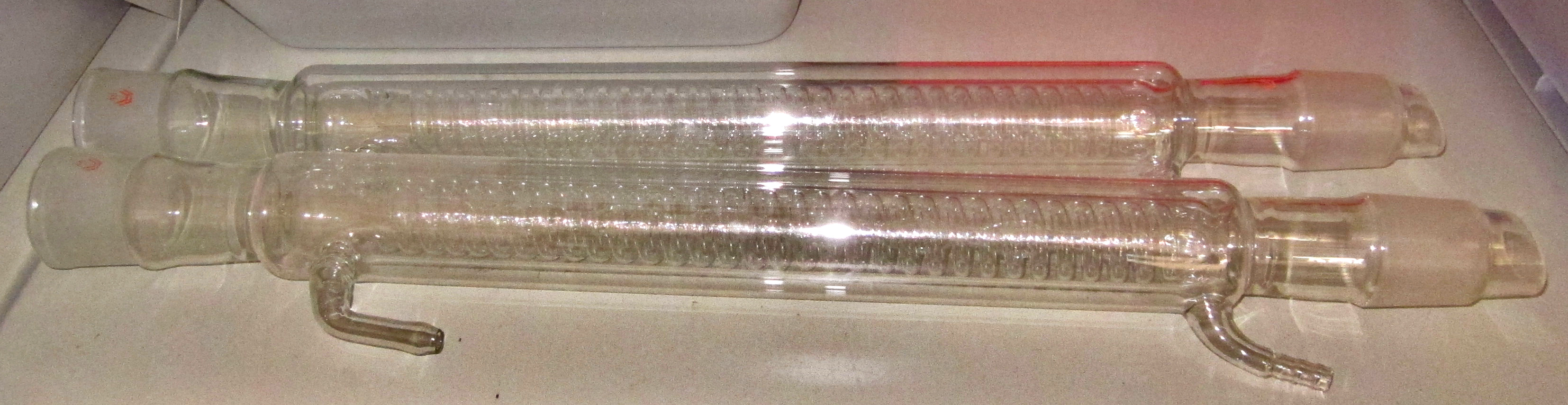

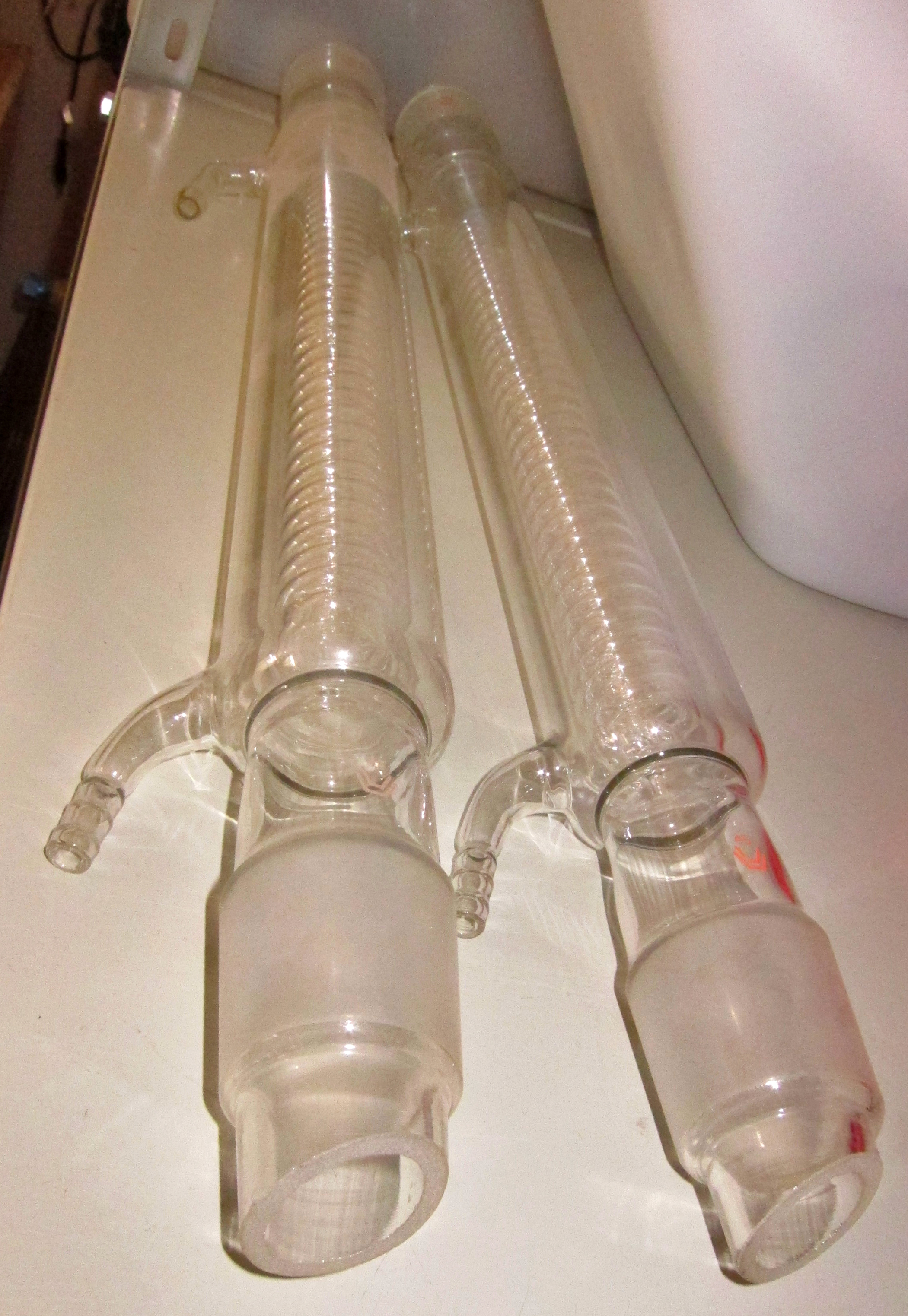

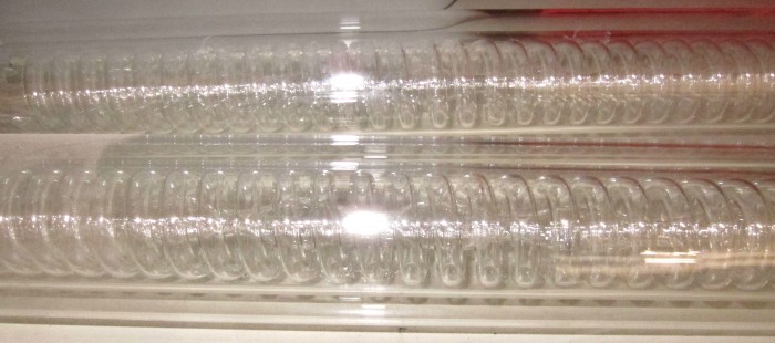

Змеевиковые холодильники.

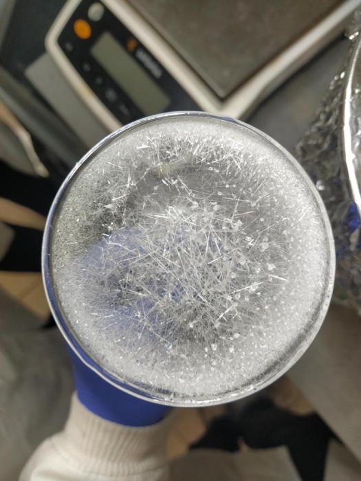

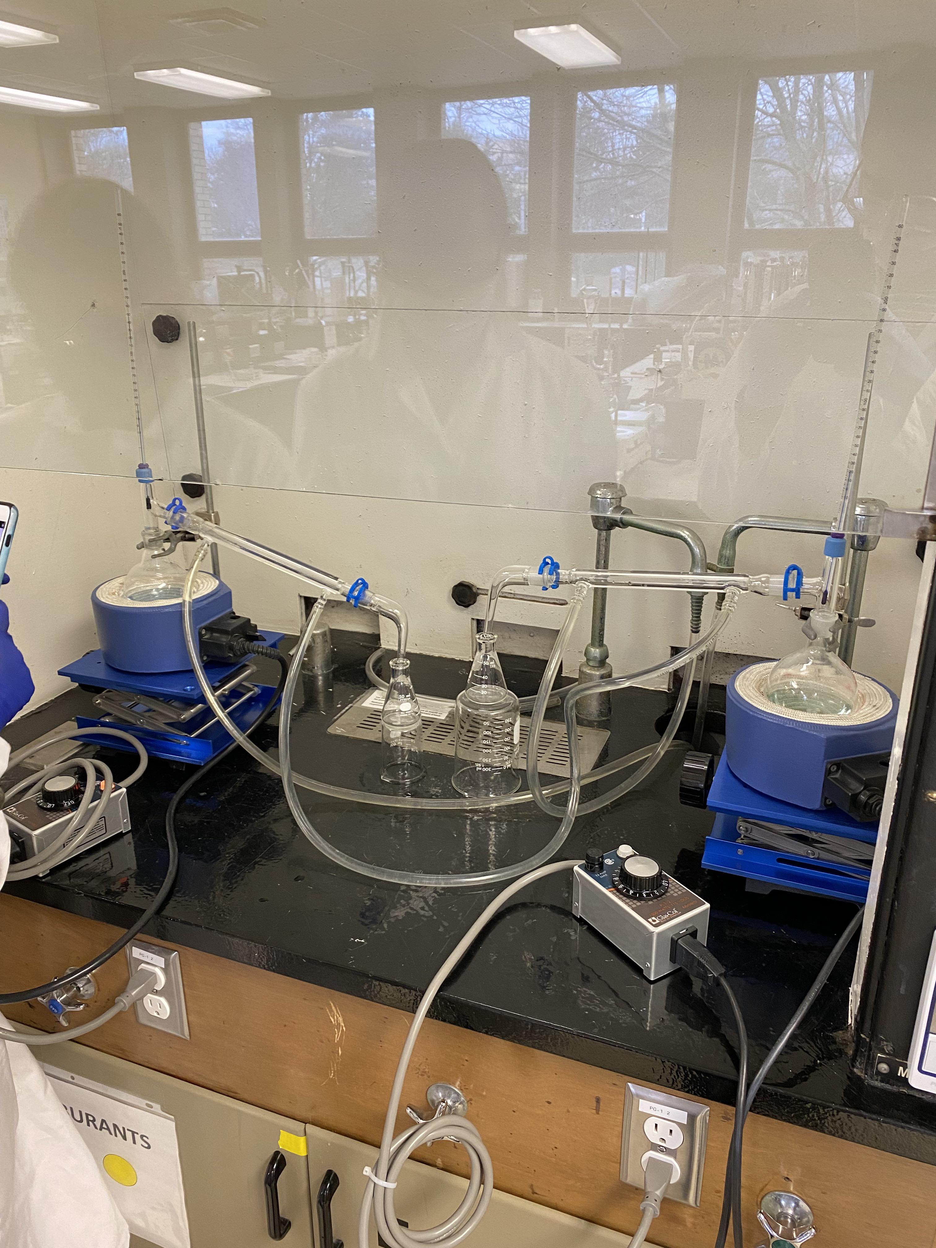

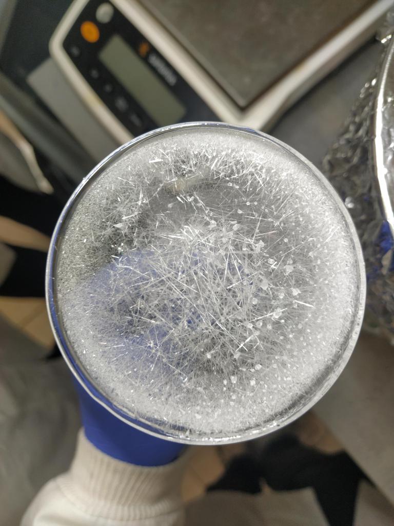

Benzoic Acid Sublimation

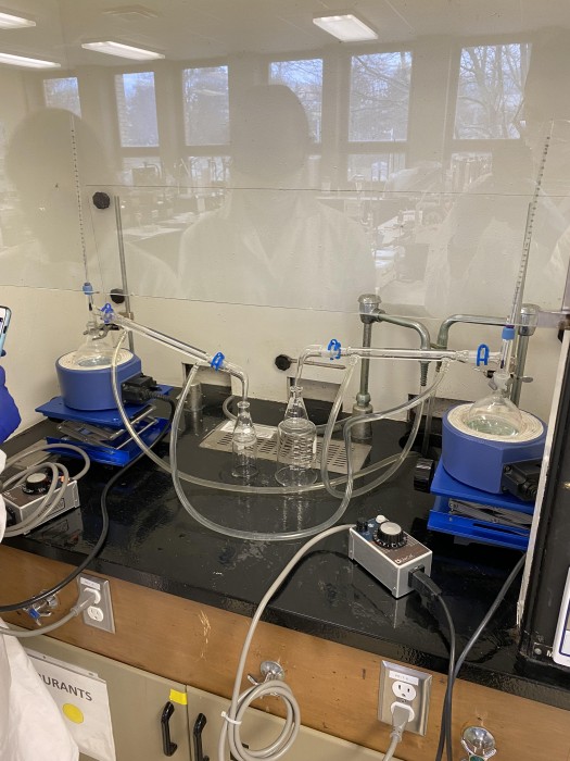

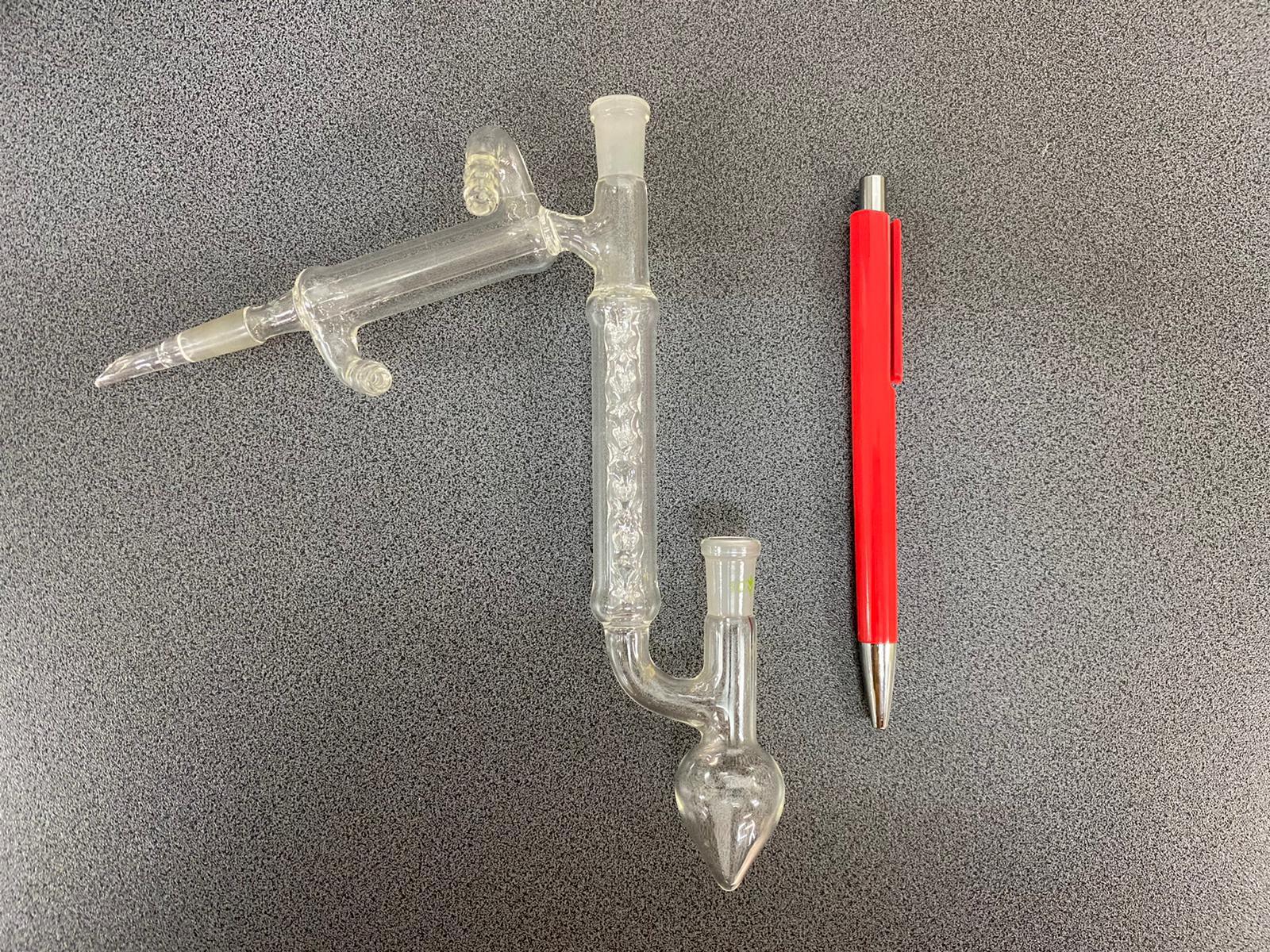

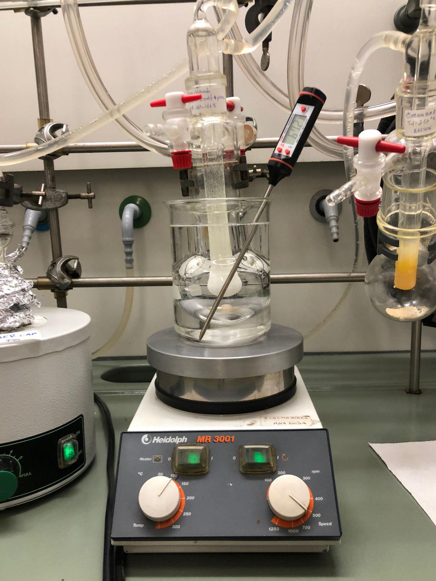

Miniature Fractional Distillation Apparatus

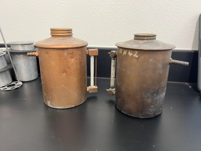

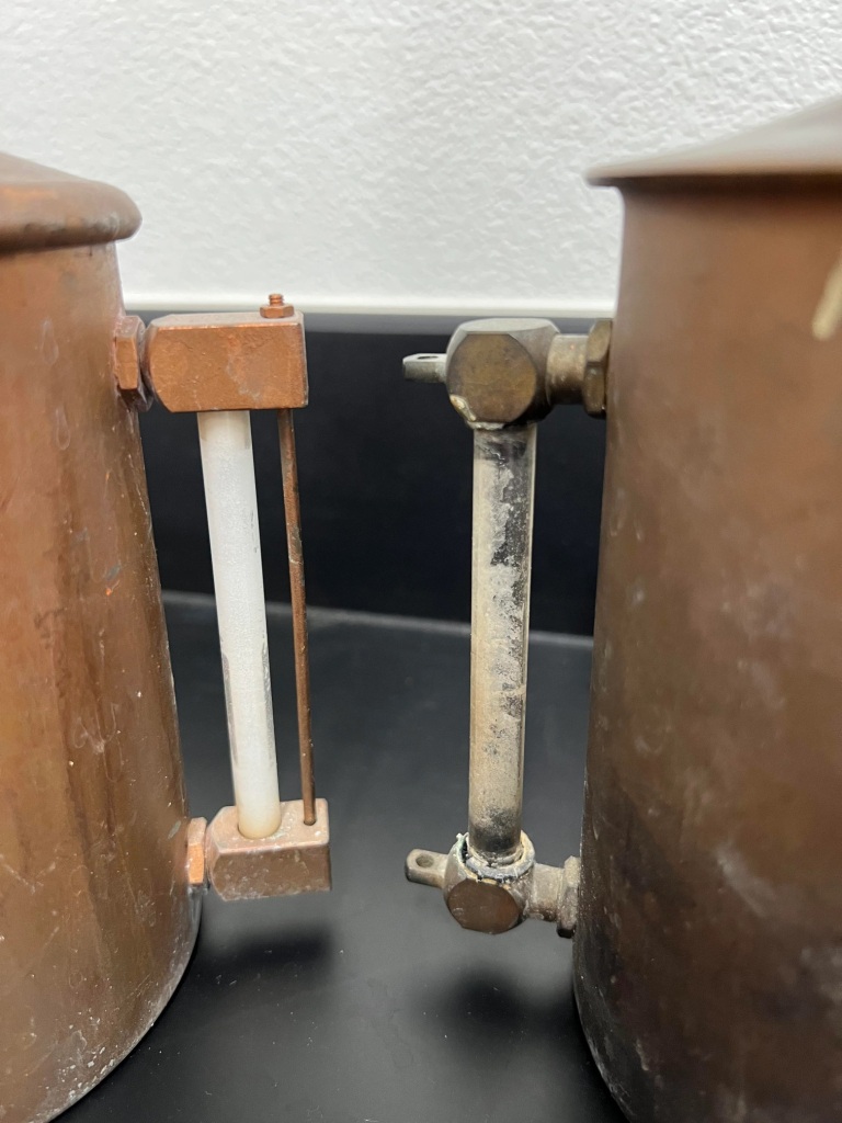

Старые парогенераторы (например, для перегонки с водяным паром, причем в хороших масштабах...)
 Post subject: Re: Перегонка / Вакуумная перегонка / Сублимация
PostPosted: 11 Aug 2023 18:45
Posts: 7050
Аптекарское оборудование.

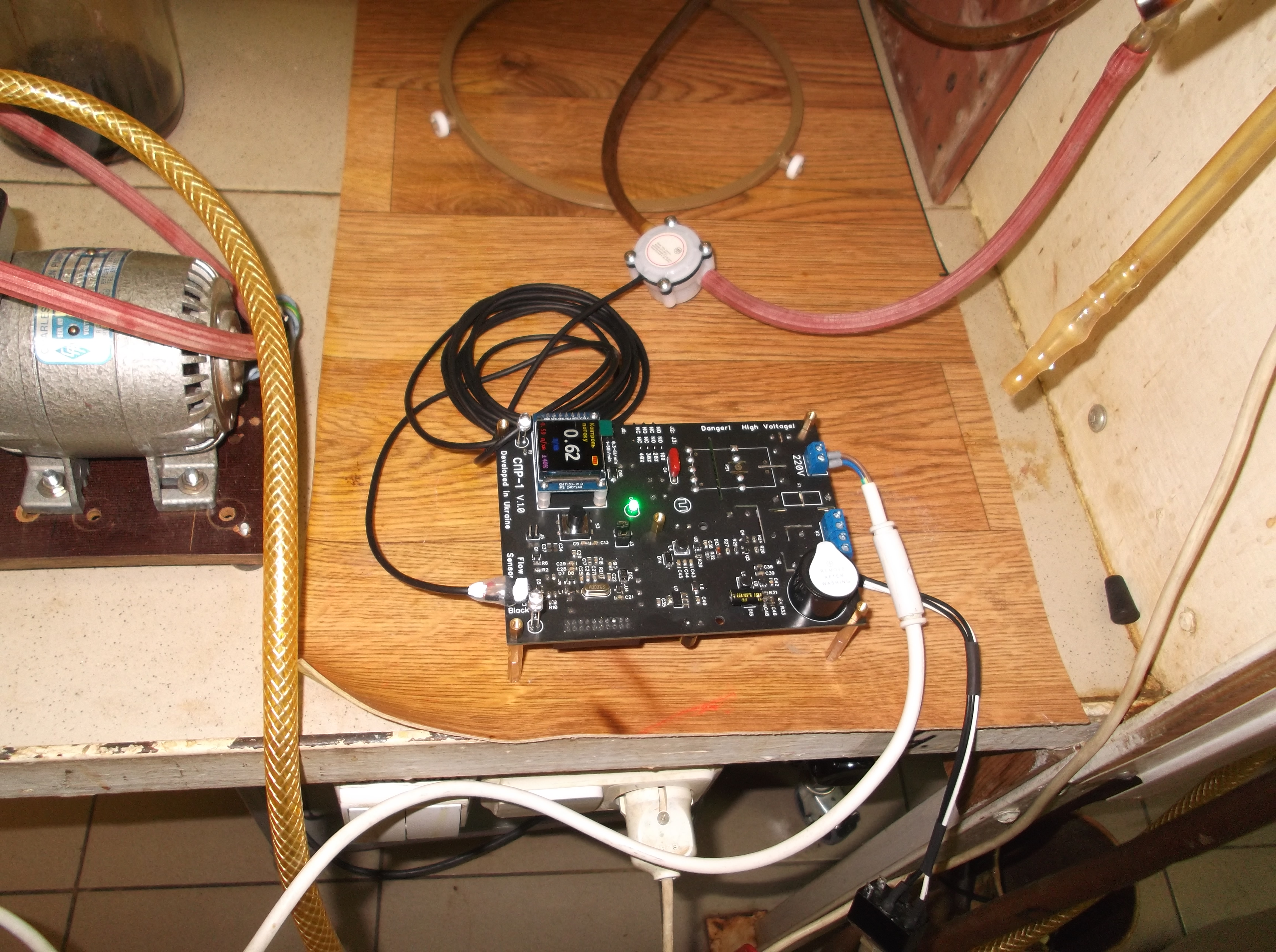

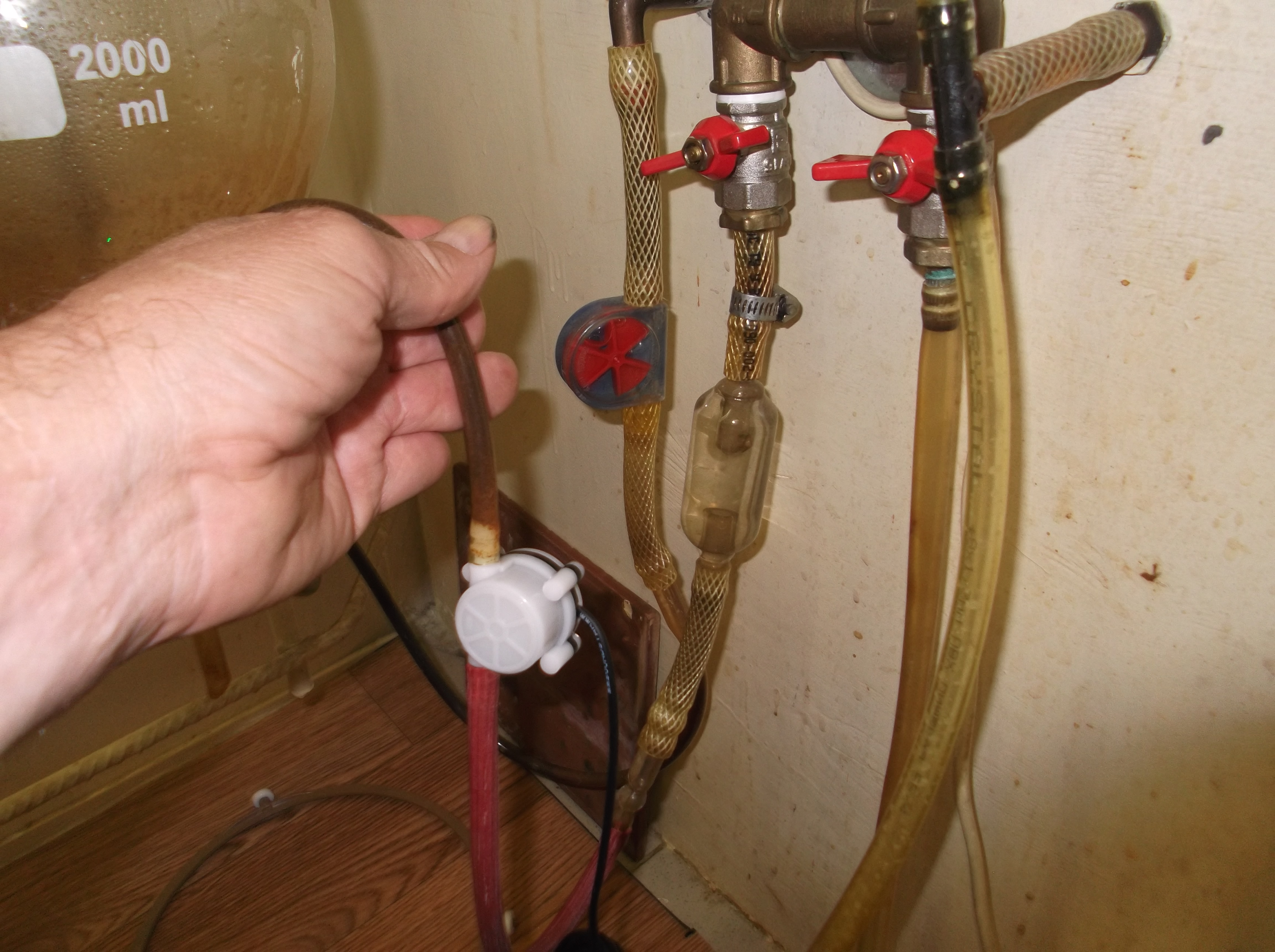

8 часов подряд и 5 дней в неделю кипятим экстрактор с петролейным эфиром. Пропажа воды в обратный холодильник кончится взрывом паров. Применял разные индикаторы протока, за которыми надо следить глазами. Заказал у электронщиков микропроцессорный блок, который работает в паре с вертушкой- датчиком протока. Блок запоминает желаемый расход воды сквозь холодильник, и включает сирену при изменении этого расхода на 10,20,30 или 40%. Питается от 220В, но имеет встроенный аккумулятор, чтобы включить сирену даже при исчезновении 220В.

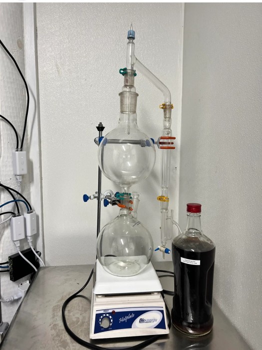

For any kind of steam distillation, such as the preparation of essential oils or, in special cases, for the purification of organic compounds.

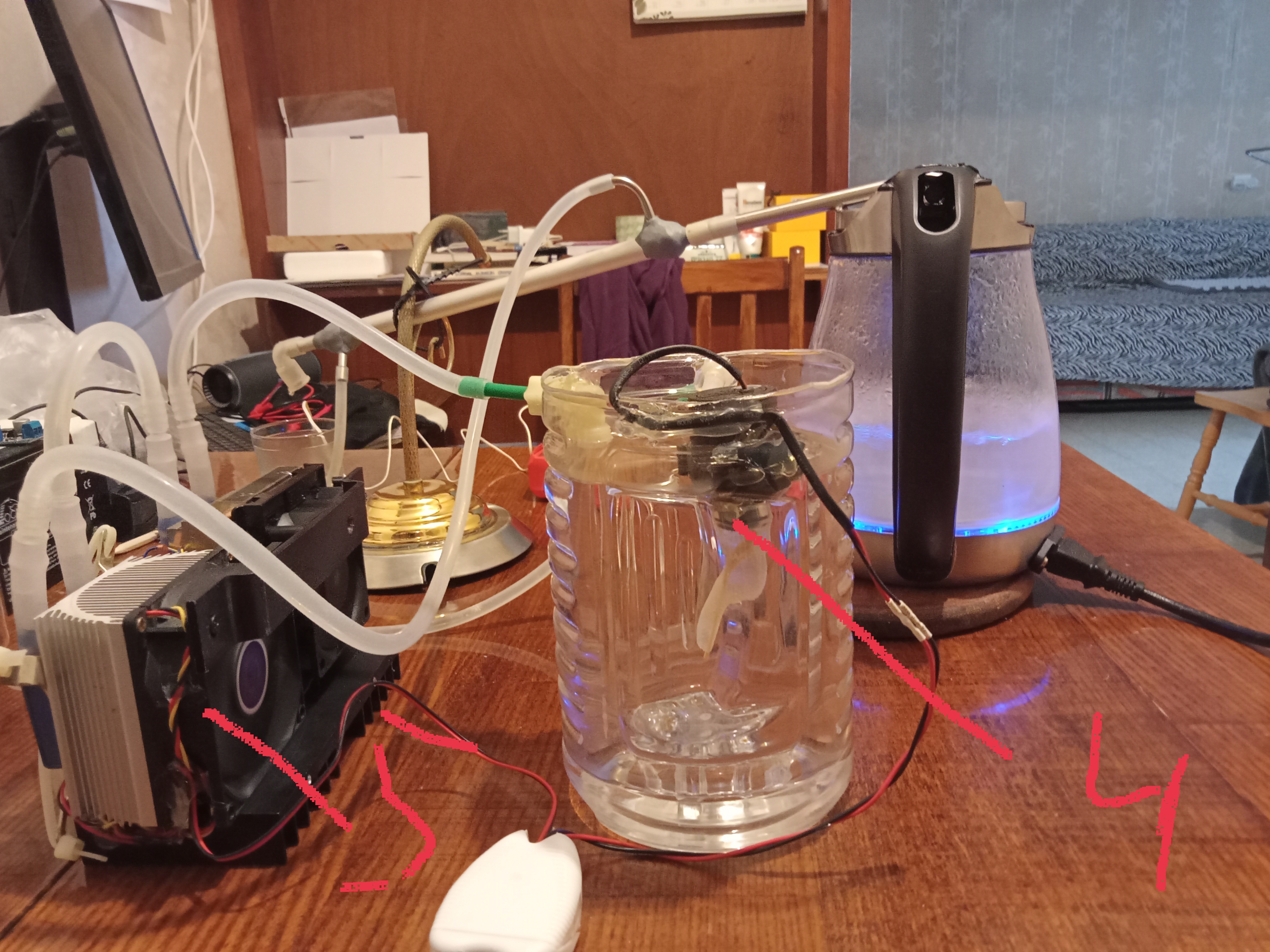

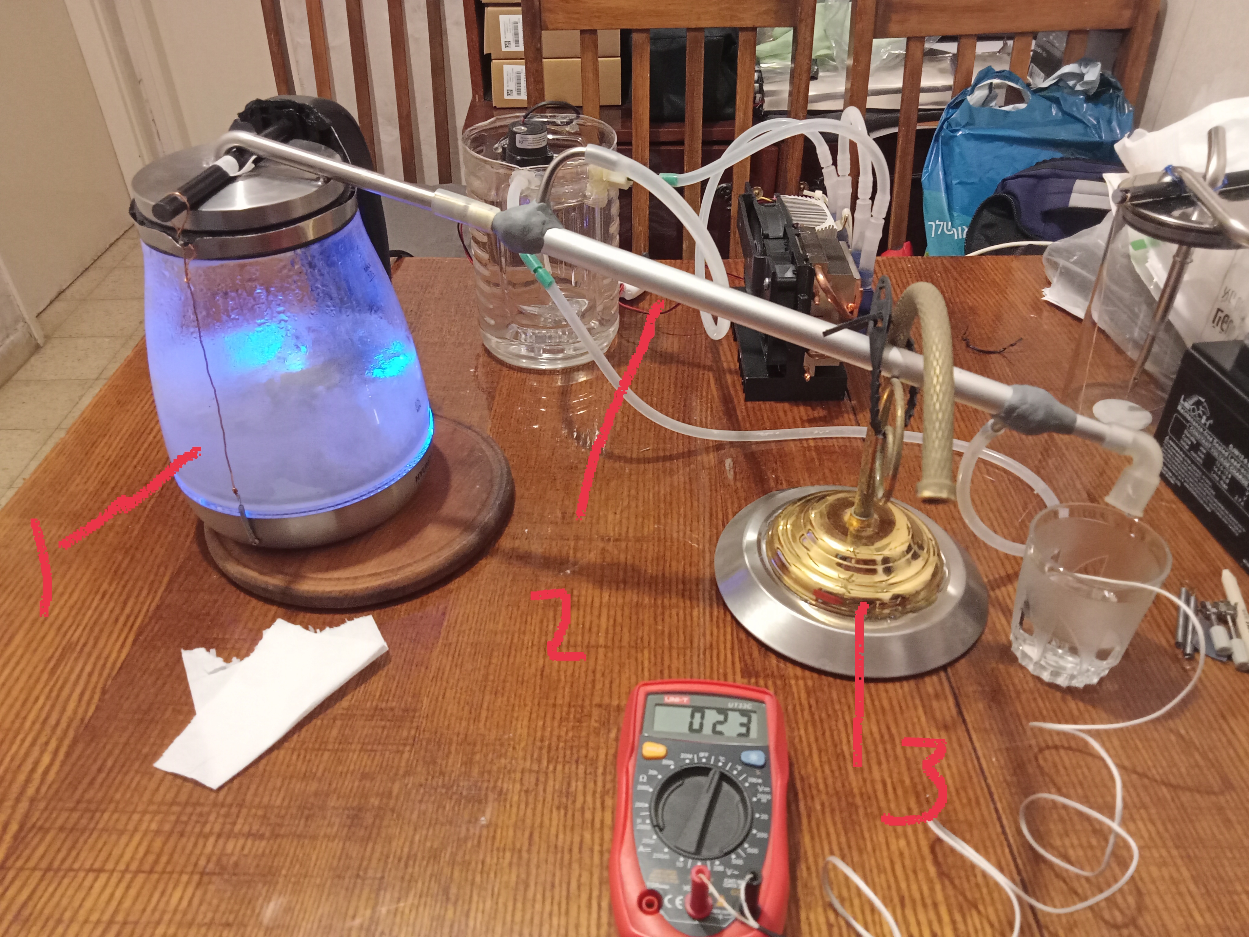

Установка для простой перегонки из подручных материалов:
1. Ненужный чайник, крышка от подходящей банки. Силиконовая манжета даёт достаточное уплотнение, но за счёт большой площади при малейшем перегреве выскакивает. Пришлось притянуть.
2. Холодильник им. Либиха, алюминий/ алюминий/ эпоксидка.
3. Штатив из разного мусора.
Охлаждение:
4. Насос, типа аквариумного.
5. Воздушный кулер.
6. Водяные теплообменники от элементов Пельтье 40*40.

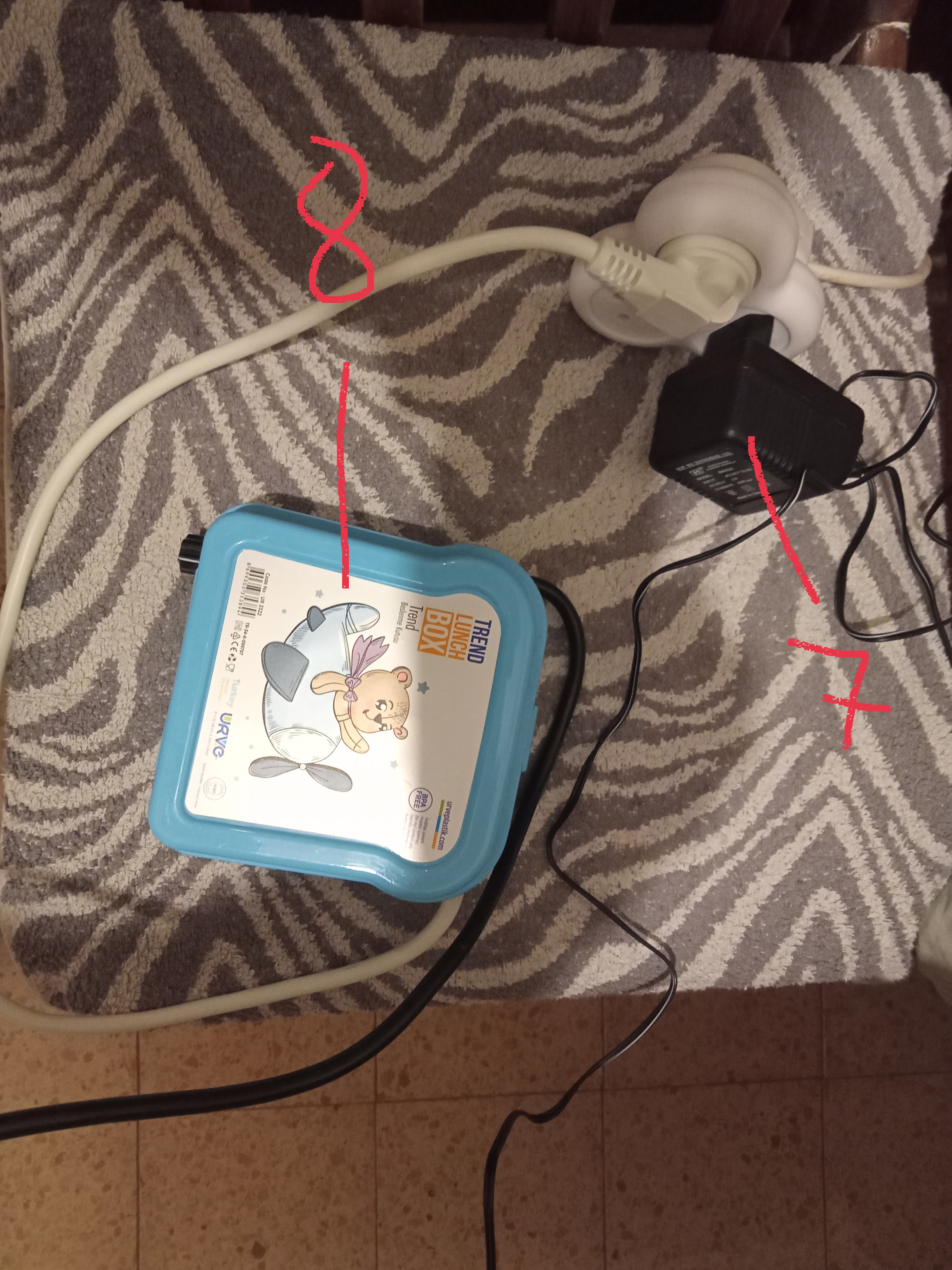

Электрическая часть:
7. Блок питания вентиляторов и насоса, 12в.
8. Фазовый регулятор мощности чайника. Пришлось делать самостоятельно, т. к. готовые китайские недостаточно плавно регулируют и не во всём диапазоне.
Всё работает, но эффективности воздушного охлаждения не хватает и вода в ёмкости постепенно нагревается. После отгонки 0.5 л. воды (для проверки) ёмкость с охлаждающей водой (1 л. всего) нагрелась до 55 градусов. Это проблема небольшая, легко решается.
Следующий шаг - перегонка с паром :be:
